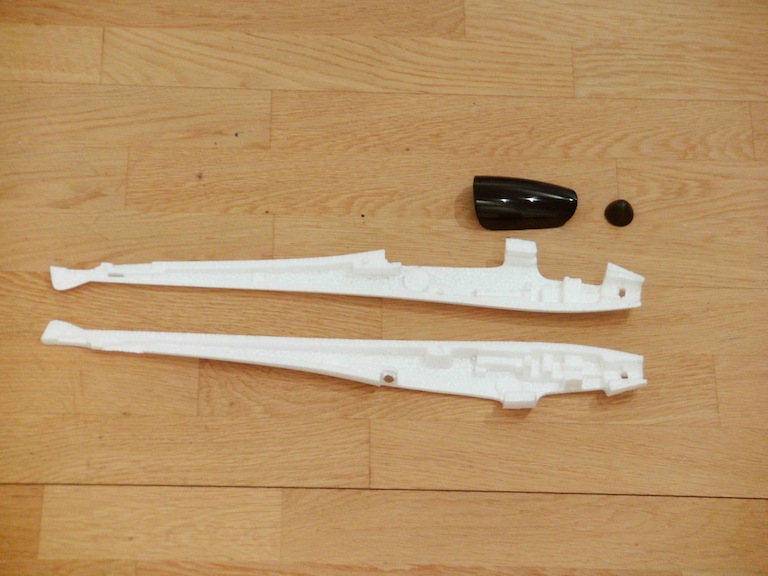

:lol: Fast. Deshalb ja der Aufbau in der Halbschale und dann später das zusammenkleben, ist so deutlich einfacher als staatlich geprüfter Wurstfingerträger :wink:

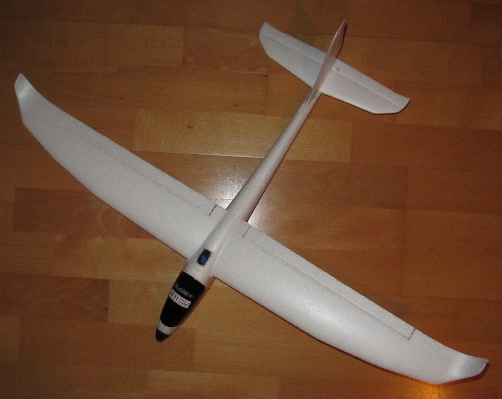

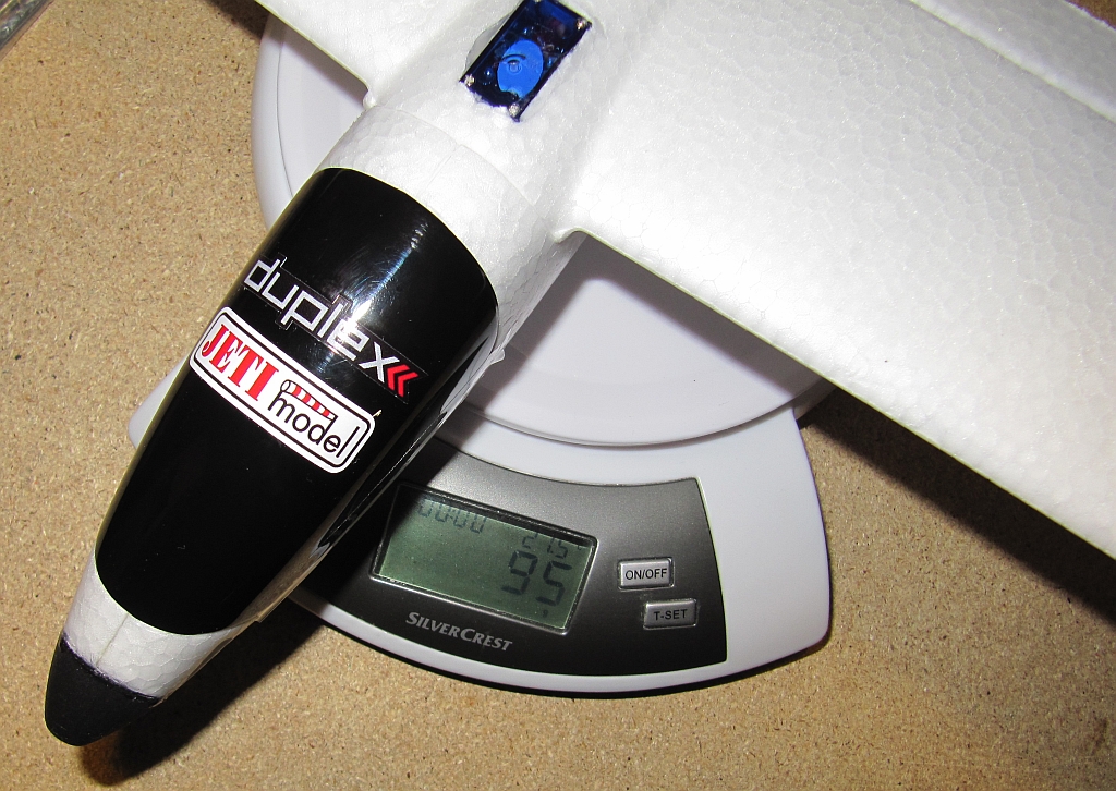

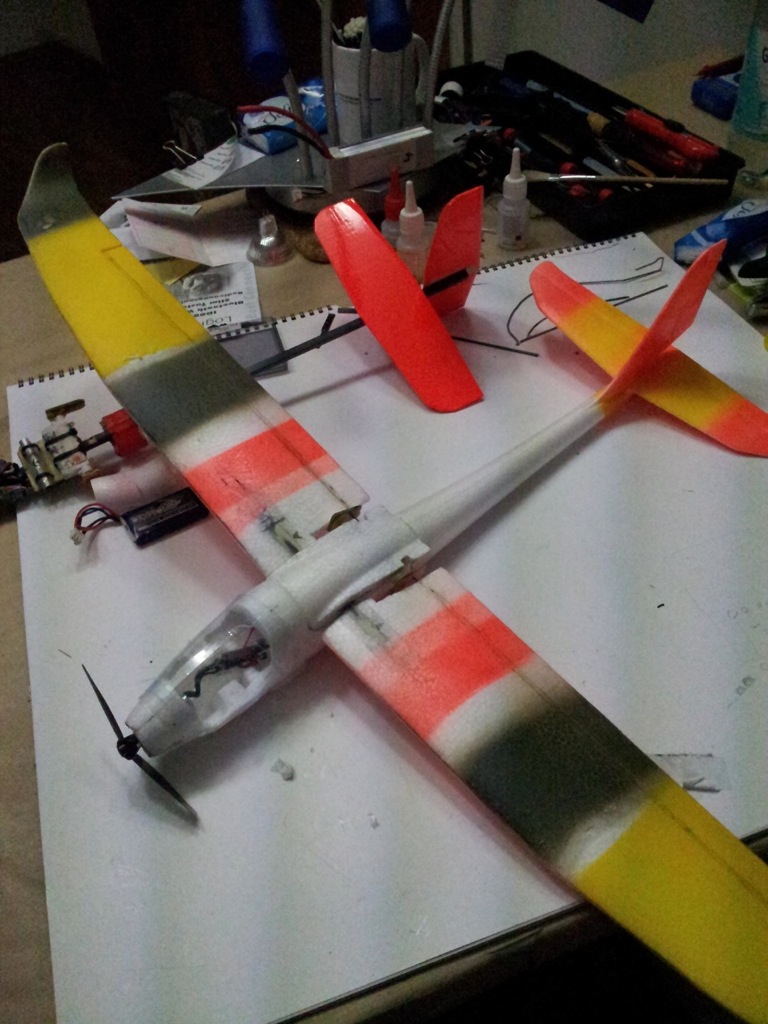

Fertig! :D ....habe allerdings das selbstgesteckte Ziel um 5g verfehlt :?
Ich denke ich werde morgen in der Mittagspause diesen majestätischen Großsegler schnell mal auf irgendeiner Wiese einfliegen. :mrgreen:

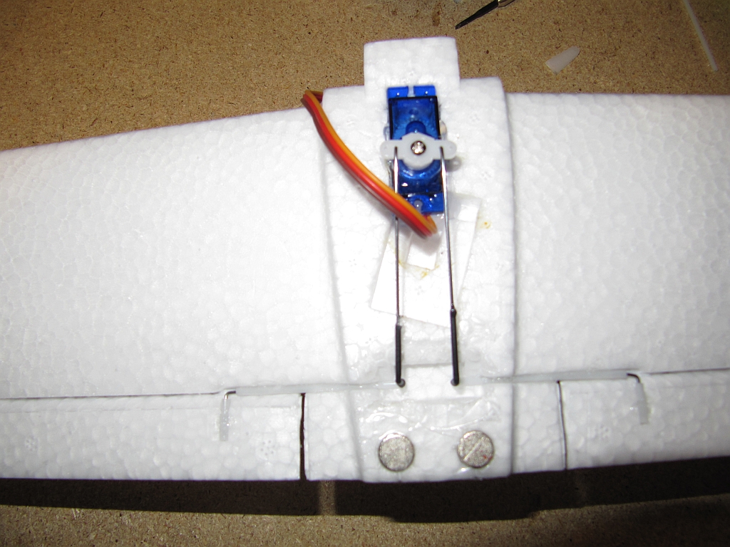

...und ja, über das QR-Servo kommt noch ein Aufkleber... :wink:

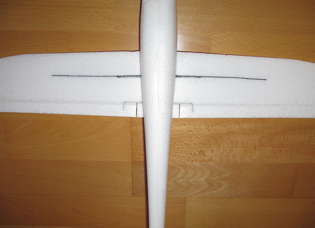

@Stephan: Die EWD habe ich durch Wegschnitzen am Rumpf und nicht durch Unterlegen korrigiert. Danke für den Tip, so kann man die Sache perfektionieren :thumbup:

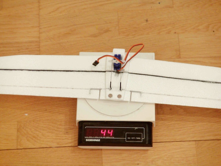

Da wiegt das Servo doch mehr als der Rest vom Fliegerle oder? :D
Beiträge: 10216
Re: Robbe Arcus Airy 780
Naja, fast. Ich hab die Kabel auf ~5cm gekürzt und dann wiegen sie noch knappe 10g. :wink: Das HR-Servo ist ja ganz da vorne eh ein willkommener Bleiersatz :D

War grad in der Mittagspause einfliegen. Das Teil ist ja richtig gut! Lang nicht so schnell wie befürchtet und der Gleitwinkel ist echt ok für die Größe.

Danke! Wie man unschwer erkennen kann, muss der Empfänger noch nach hinten wandern, der kleine ist bissl Kopflastig mit dem angegebenen Schwerpunkt.

Jau, war halt die nächste verfügbare Wiese in der Mittagspause :wink: Ihn biegts schon mächtig wenn man stark wirft, also so richtig vollstoff HLG-mäßig würde ich mich nicht trauen, aber passt schon :D Ich freu mich auf die Hangflüge mit ihm. Schwerpunkt und Ruderausschläge habe ich vorhin noch korrigiert, der Empfänger ist jetzt hinter der Fläche, Ausschläge auf HR und QR gleichermaßen "alles was geht", nu passt das :thumbup:

Der kleine ist echt der Hammer. Mit richtig eingestelltem Schwerpunkt und verringerter EWD fliegt er richtig gut, macht erstaunlich Strecke, kann sogar 4-Zeitenrollen (ok, nicht ganz waagerecht, aber das war klar), nimmt jeden Pups an Thermik und Aufwind mit und lässt sich richtig klasse kreisen.
Grinsen im Kreis war Programm, der ist sooooo süß :D
Das waren die bestinvestierten 15€ meines Lebens :lol:

Nachdem sich im gestrigen harten Kampf, Modell gegen Modell gezeigt hat, daß die 20g Mehrgewicht von Stephan kein Nachteil darstellen, zumindest wenn´s eh trägt, habe ich heute mal so richtig derbe Nachgelegt und einen fetten DS-dribbelgaboon-Hardcoreholm eingebaut, was unglaubliche 5,5g Mehrgewicht bedeutete und die Waage somit bei 100,5g gestähltem, purem, nach Rache lüsternden Kampfgewicht stehengeblieben ist. :D

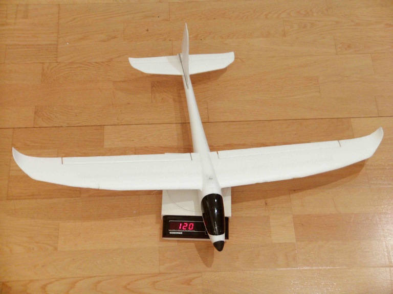

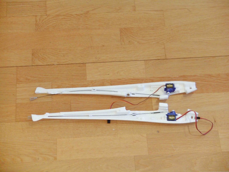

So, nachdem ich lang mitgelesen hab, hab ich mir auch einen Airy gekauft und mich hier angemeldet.
So sieht das Ergebnis aus:
Verwendet habe ich drei 9 Gramm Tower Pro Servos, einen 1S LiPo mit 450mah und zwei Carbon Flachstäbe von 5x1x270mm.

Wie schwer, also sind 120 nich zu viel?
Wo liegt der Schwerpunkt, 40-45mm?
Wie sind eure Ruderausschläge, Höhe soviel wie geht, Seite 18mm und Quer 9mm?

HR, QR soviel wie´s geht, das SR soll angeblich sehr stark wirken, dort also erstmal halblang. 120g ist nicht zu viel, so ähnlich wiegt Stephans auch und der geht eigentlich gleich gut wie meiner mit den 100g :wink:
