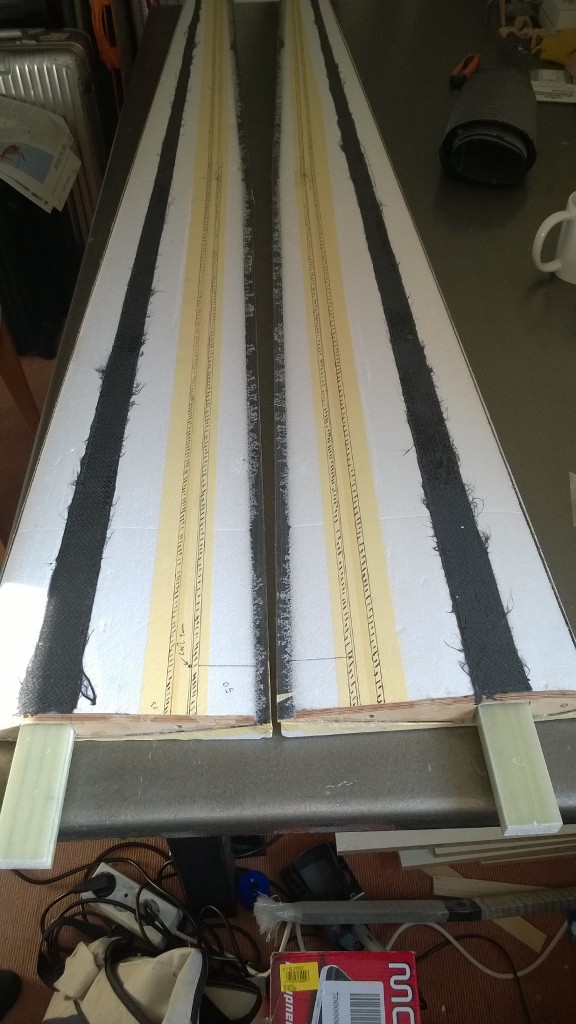

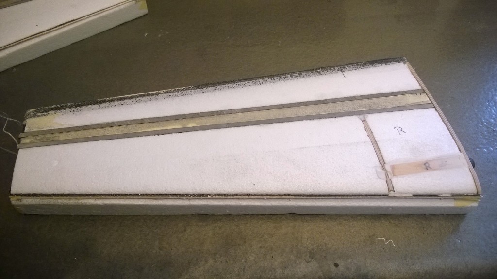

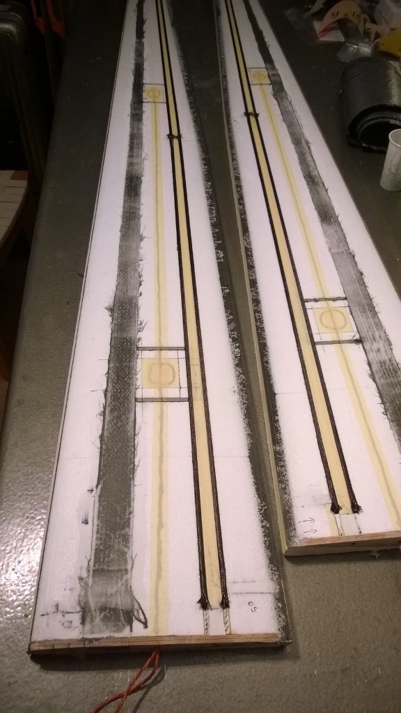

Aus gegebenem Anlass bekommt mein Salto z.Zt. neue Flaechen, neue Leitwerke, einen neuen Rumpf und neue Servos...
Es geht loss mit dem Verbinder:
- Beiträge: 10242
Re: Salto 3,9m
Moin Peter
Auaczfridolin hat geschrieben:...neue Flaechen, neue Leitwerke, einen neuen Rumpf und neue Servos...
- Nebukadneza
- Beiträge: 1241
- Wohnort: Karlsruhe
Re: Salto 3,9m
Auf der positiven Seite...
Der schaut natürlich malwieder absolut Spitze aus!czfridolin hat geschrieben:Es geht loss mit dem Verbinder:
Re: Salto 3,9m

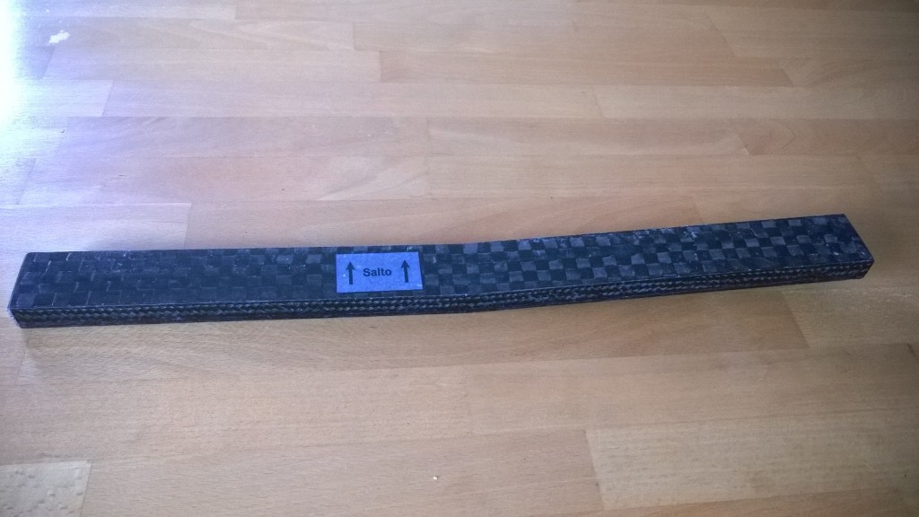

Hi Peter,
welchen Querschnitt hat den der neue Verbinder? Ist der konisch auslaufend?
- Beiträge: 583
- Wohnort: Dresden
Re: Salto 3,9m
Hi Stephan,
ist 40 x 18, nicht konisch...
Re: Salto 3,9m
Hi Peter,
ganz schön "dickes" Teil... ;) Aber gut so!!!!

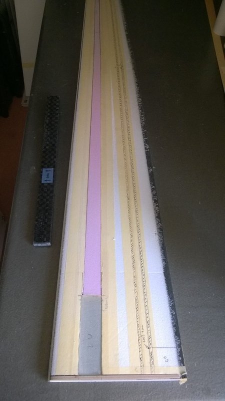

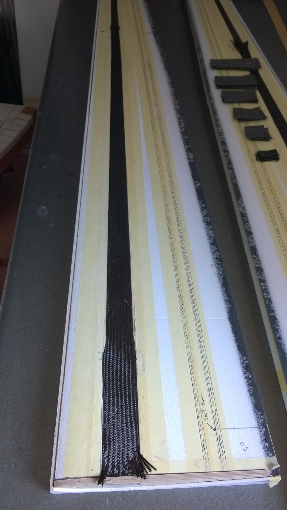

Re: Salto 3,9m

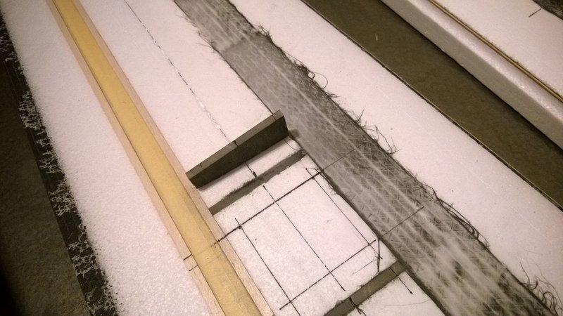

Weiter geht's:
Oberseite beplanken, Holmsteg ausschneiden und Holmsteg einpassen: Kohleschlauch ueber den Steg ziehen und trocken zusammenstecken: Holm fertig eingebaut: Klappenstege und Servoverkastungen einpassen: Und schliesslich die Kabel einziehen und die Klappenstege mit nem Kohleschlauch ueberziehen: jetzt ist alles bereit um die Unterseite aufzuleimen
Re: Salto 3,9m
WoW ! Du bist mein Vorbild
Unglaublich akkurat gebaut ... macht richtig Laune Deine Fotos anzuschauen. Respekt !
Wie schneidest Du die Holmstege so sauber und aus was sind die ?

Re: Salto 3,9m
mit "Vorbild" waere ich vorsichtig
Der Holmsteg ist aus Styrodur. Die Keilform (Aufsicht) schneide ich mit nem heissen Draht, dann wird der Steg in die Aussparung im Fluegel gelegt und mit einem Schleifklotz plan zur Oberflaeche geschliffen. Wenn Du die Gurte gleich trocken mit einlegst bekommst Du auf diese Weise einen Steg, der exakt die richtige Hoehe hat.

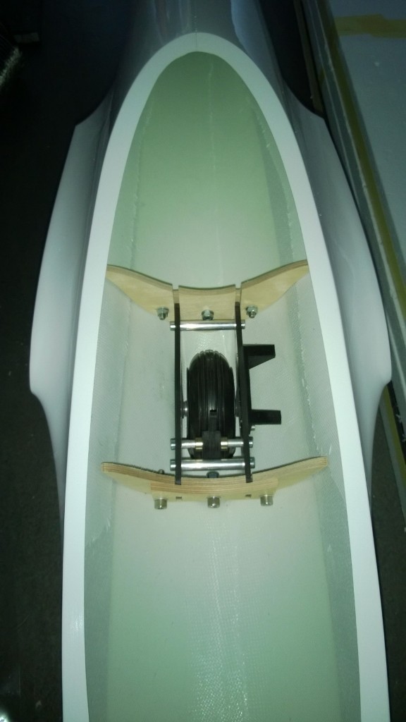

Re: Salto 3,9m
Inzwischen hat der Rumpf noch ein Raedchen bekommen:

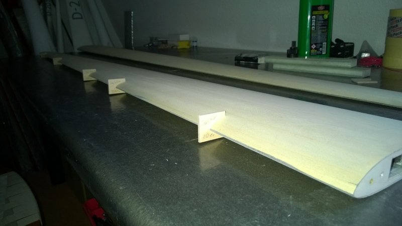

Die Flaechen sind aus dem Sack und wiegen unbesaeumt 1104g und 1014g je Seite.
Damit liege ich genau auf dem vorausberechneten Wert.
Ich schaetze, dass die Fluegel nach dem Verschleifen ca. 1000g / Seite wiegen werden.

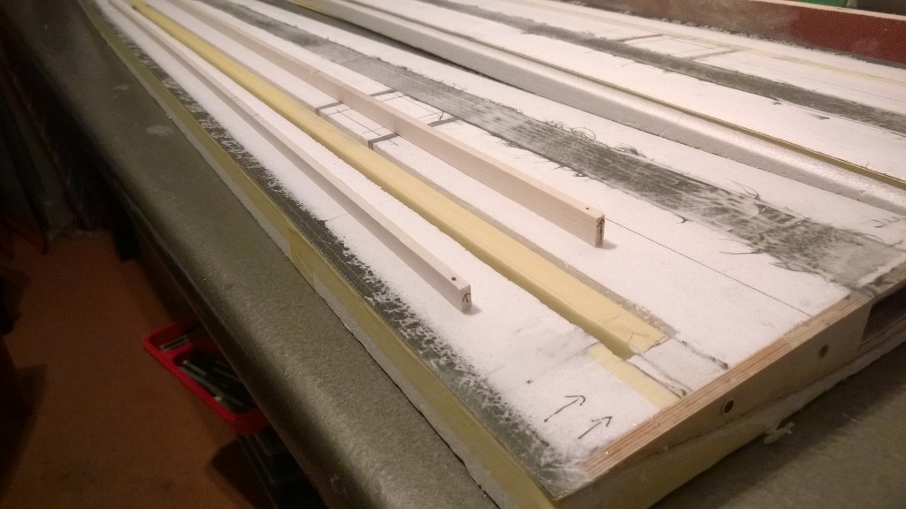

Die Flaechen sind verschliffen und wiegen jetzt 1026g und 1036g.
Damit bin ich sehr zufrieden. und so sieht der Fluegel von innen aus: viele Gruesse

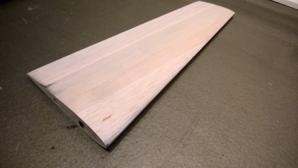

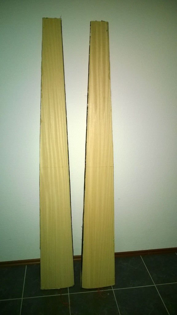

Als naechstes sind die Leitwerke dran:
Die LW-Haelften wiegen jeweils 72g und sind ausreichend fest.
Damit bin ich jetzt wieder auf dem Stand eines Baukastens
