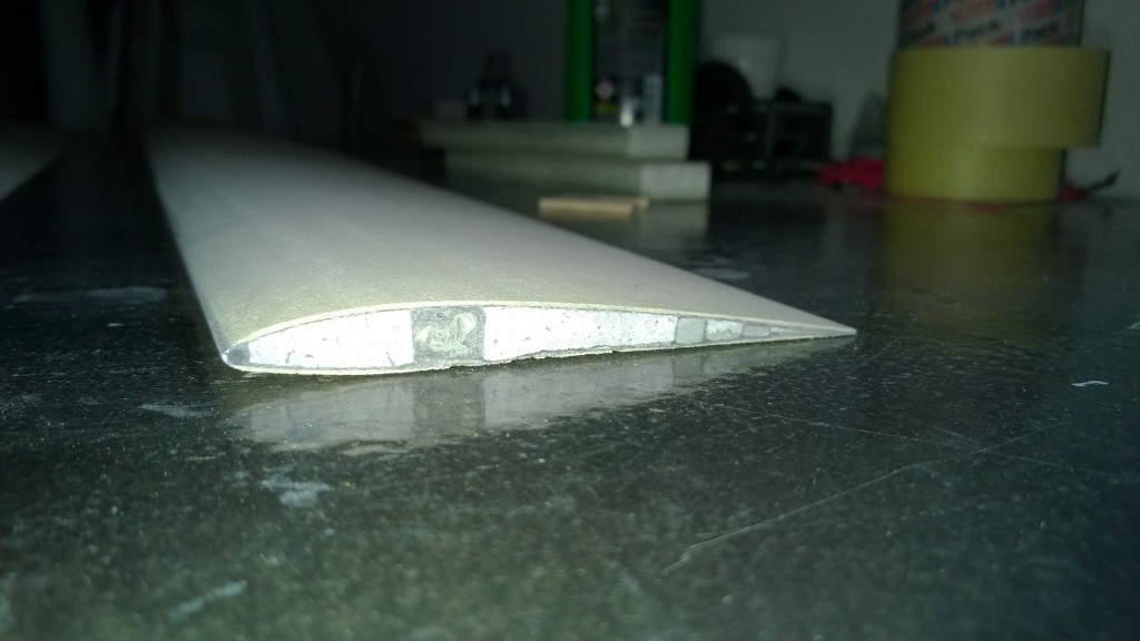

Nasenleiste
Nasenleiste
und so sieht der Fluegel von innen aus:
Randbogen
Randbogen

Re: Salto 3,9m
Hallo Stephan,
der Fluegel ist so aufgebaut:
Beplankung: 0,8mm Abachi
Torsionslage: 100g/m^2 Biax Kohle vollflaechig, die ersten 40cm doppelt, zusaetzlich eine D-Box auf 3/4 Spannweite und die Ruderklappen doppelt.
Holmgurte: 300g/m^2 UD Kohle, nach dem Baronschen Excelsheet auf 65m/s, Ca =1 ausgelegt
Holmsteg: Styrodur im Kohleschlauch (3k und 1k)
Klapppenstege: Balsa im Kohleschlauch (1k)
Scharniere: 110g/m^2 Aramid
Nasenleiste: mit Kohlemehl aufgedicktes Harz + 2mm Kohlestange
ich hoffe das hilft Dir weiter
Frank T.
