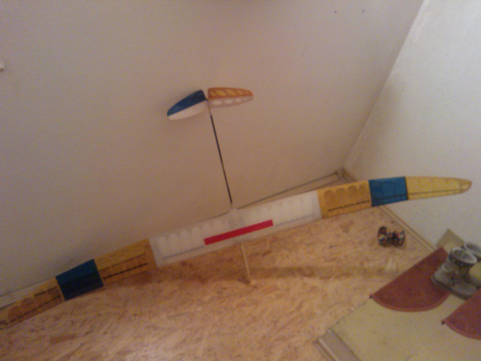

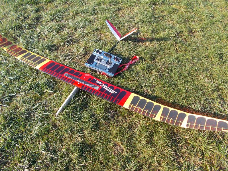

Re: Antist-RES
Schaut gut aus, Dein Antist. Hast Du das V-Leitwerk mit Tesa anscharniert und die Ruder extra bebügelt?
Christian
Christian

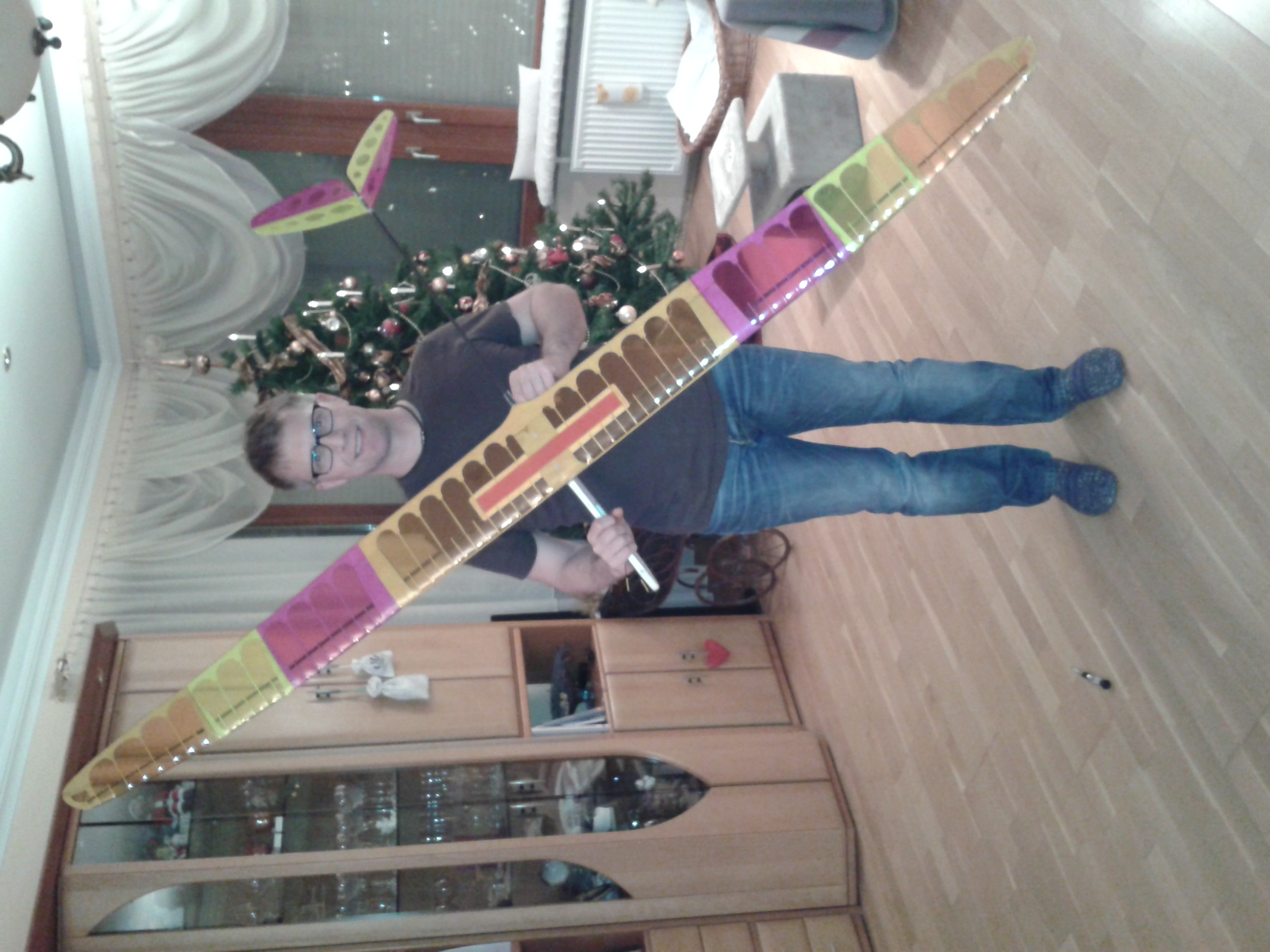

Re: Antist-RES
Prosit Neujahr zusammen!
Hey Michel, Dein Antist sieht gut aus, schön bunt und auf dem Bild auch schon im Kunstflug, weil quer
Ich wünsch Dir viel Spaß beim Erstflug und auch allen weiteren Flügen und immer gute Landungen

Re: Antist-RES
Huhu zusammen und frohes neues Jahr.
Ja, das Hochladen mit dem Handy war noch ziemlich problematisch, daher das Bild in Querformat.
Ich habe die Ruder separat bebügelt und dann mit Tesa anscharniert.
Die Folie habe ich am Mittelteil in einem Zug "versucht" zu bügeln. Dabei gab es erhebliche Probleme...
Den Rest hab ich dann getrennt bebügelt. Immer erst unten und dann oben. Ziemlich fummelig, denn die Krümmung is schon erheblich. Immer mit viel Gefühl, weil Holz und Rippen...
Aber der Erstflug ist gestern schon geglückt und er fliegt genial...jetzt fummle ich noch an den Maximalausschlägen, denn er kommt in meinen Augen ziemlich behäbig um die Ecken...
Aber ich freue mich schon tierisch auf den ersten Hochstart...

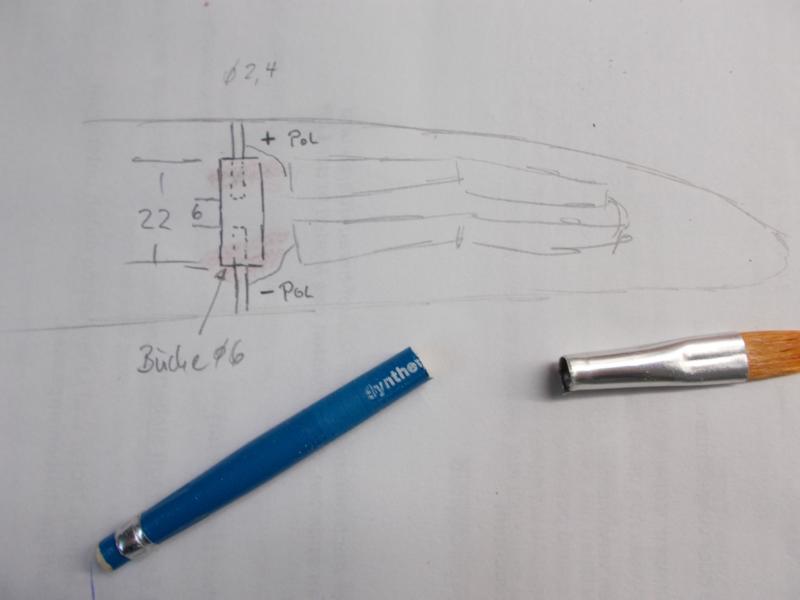

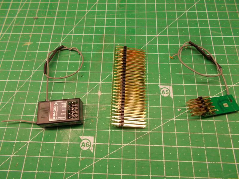

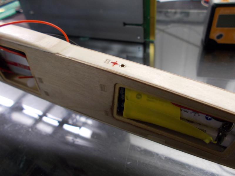

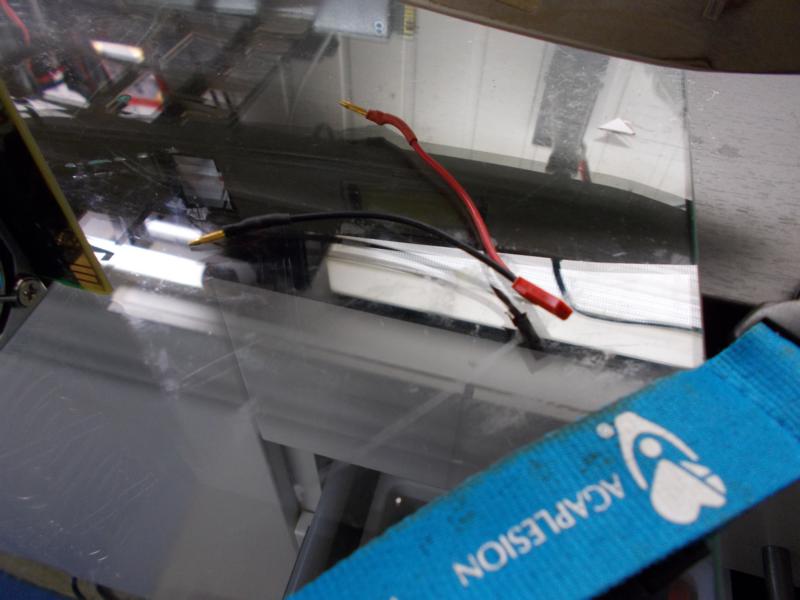

Ladebuchsen und AR400 Umbau
zu lange lag der Antist im Regal, aber ich brauchte noch zwei Lösungen:
1. Lösung zum Laden des Akkus, ohne jedes mal irgendwelche Klappen zu öffnen und Stecker abzufummeln. Ist doch sehr eng im Antist. Aber diese filigrane Bauweise zeichnet das tolle Modell auch aus. Die Geister die ich rief...
2. Als Spektrum-Flieger sucht man vergeblich einen Empfänger der dort noch reinpasst.
zu 1. Ich habe hierzu zwei 2mm (Außendurchmesser 2,4mm) Goldbuchsen im Rumpf versenkt, zur Trennung des Plus- und Minuspols dient ein ca. 6mm dicker Buchenstab ( alter Pinsel und damit schön hartes Holz )
in diesen Stab habe ich zwei Sacklöcher 2,4 mm gebohrt. Damit haben die Buchsen jeweils einen Anschlag, sind fixiert und ich kann das Modell laden ohne zu öffnen. Durch den großen Abstand der beiden Pole ist ein Kurzschluss durch äußeren Einfluß relativ unwahrscheinlich. Für Sicherheitsfanatiker: Ein Streifen Tesa deckt dann ab und isoliert.
zu 2. Beim AR400 stehen die Anschlüsse in 90 Grad zur Platine und würden damit 20 mm aus des Antist seitlich rausstehen. Meine Recherche nach 90 Grad Stiftleisten vergoldet mit RM 2,54 hat die Lösung näher gebracht:
Wenn man Platine und Gehäuse des AR400 trennt, die Platine dann einspannt kann man Stift für Stift auslöten. Mit Entlötlitze die Löcher in der Platine vom Lötzinn befreien. ACHTUNG vorher mit neuen Lötzinn benetzen, durch das unverbrauchte Flußmittel werden dann alle Löcher einwandfrei entzinnt.
Die Stiftreihen in 3er- und 2er Stücke sägen und danach einlöten. RM 2,54 passt nicht ganz und RM2,5 habe ich nicht gefunden.
Danach sieht das Ergebnis so aus: siehe Anhänge.
Gruss Oliver

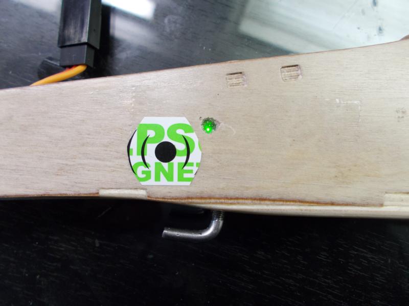

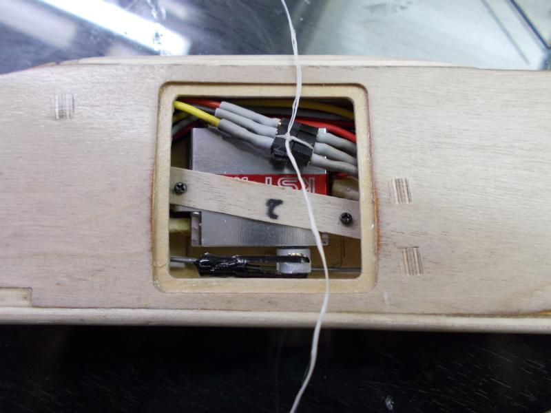

Elektronik Einbau Teil 2
So Leute, nachdem auch heute wieder so ein mieses Wetter ist, ging es weiter. Die Servos habe ich über Lötleisten-Stifte angeschlossen, da ich keinen Platz für die Servostecker gefunden habe. Buchse/Stift werden mit einem Faden gegen gesichert. Die komplette Elektronik habe ich nun fertig eingebaut, der magnetische Schalter ist ein Traum. Somit muss ich gar nicht mehr an die Komponenten und wenn ein Servo stirbt, kann ich das problemlos austauchen. Klappe ab, 2 Schräubchen gelöst, Stecker abziehen, neues Servo anstecken - finito.
Durch die beiden seitlichen Spionagelöcher im Rumpf sehe ich den Ein-/Auszustand des Zepsus-Schalters und die LED des Empfängers auf der anderen Seite. Beide sind mit einem Streifen Tesa gegen Fremdkörper und Feuchtigkeit gesichert.
Viel Vergnügen beim Betrachten
Oliver
Oliver

Antist - das hat man nun davon !
was hast Du Dir bei diesem Modell nur gedacht? Das Teil macht ja so was von Spaß, ist der HAMMMMMMMMMMMMMER!!!!!!!!!!!!!!!!!!!!
Nun aber von vorne:
Heute ist zwar eitel Sonnenschein auf unserem tollen Platz, herrliches Panorama - aber leider pustet der Wind mit 3 Windstärken. Da ich ja nicht soooo der erfahrene Modellflieger bin, dachte ich erst das wird heute nix. Es hat mich aber so gejuckt, also mal kurz den Antisten gegen den Wind aus der Hand geworfen. Was soll ich sagen, einfach fabelhaft. Ich hatte sofort das Gefühl als ob das Modell und ich schon lange Zeit einen gemeinsamen Weg beschritten haben.
Naja, bei 7 Monaten Bauzeit haben wir zwar viele Stunden zusammen verbracht, aber bislang noch nicht in der Luft.
Der Antist fliegt sich absolut genial. Nach ein paar Handstarts habe ich doch das Seil ausgelegt und ein paar vorsichtige Starts riskiert. Hier hat sich das Modell auch wieder ohne Sperenzien von seiner besten Seite gezeigt, obwohl der Wind noch ein wenig stärker geworden ist.
Mit Mut also hochgeschossen und ich für meine Laienhafte Einschätzung war von der Starthöhe überzeugt - tolles Modell - nun baue ich nix mehr! Das reicht mir für lange Zeit.
Vielen Dank Uwe also für diese irre Konstruktion, hat mir nicht nur die letzten langen MOnate Freude bereitet. Ich bin überzeugt das steigert sich, wenn der Frühling kommt !
Einfach SUPERKLASSE!!
Und hier noch zwei Fotos von meinem neuen Schatz:
Euphorische Grüße aus Steinbach, Oliver
Nun aber von vorne:

Erstflug vollbracht
Heute war es endlich soweit und mein Antist bekam die Welt von oben zu sehen. Erst zwei Schubser zum Schwerpunkt kontrollieren und dann an einen ausgeleierten emc-Gummi. Ich habe ja vorher den Gezores geflogen und dessen Flügel war ja bretthart im vergleich zum Antist. An die Biegung des Flügels muss ich mich noch gewöhnen. Da bekomm ich im Moment noch etwas Muffensausen. Ich vertraue Uwe, wenn er sagt, :"was sich biegt, bricht nicht".
Die erreichten Höhen waren gut bis super. Meinen ersten Bart in diesem Jahr hatte ich auch... Kurz.. Etwas Blei war nötig. Ruder reagieren klasse. Die Bremse mache ich eventuell zwei Rippenfelder kleiner. Die ist schon brachial. Heute hat mein schärfster, vereinsinterner Konkurrent seinen v-Gezores eingeflogen und der ist auch sehr zufrieden mit den ersten
Flügen.
Jetzt kommen noch ein paar Gewöhnungsflüge und dann werden wir mal ein paar Trainingsflüge machen.
Schönen Saisonstart
Tobi
Flügen.
Schönen Saisonstart
Tobi
