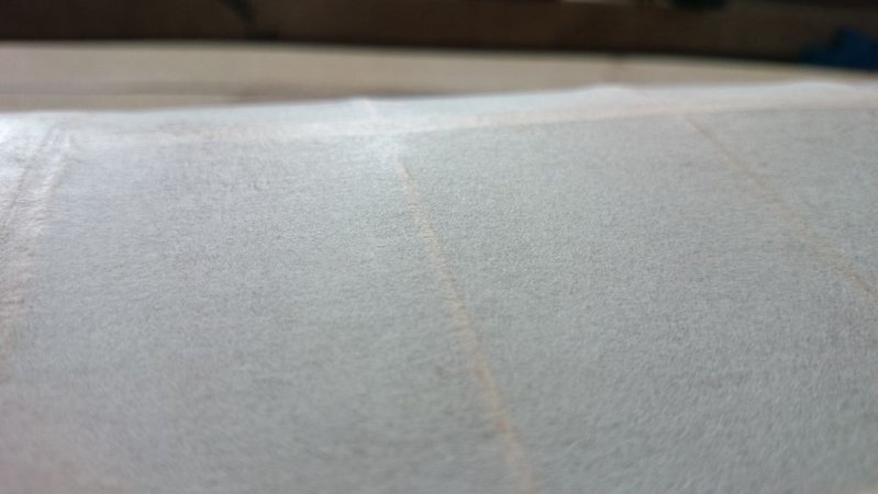

So richtig tropfnass war es nicht beim abwischen hat das Zewa auch nicht viel aufgenommen. Habe heut nochmal getestet und wie du meinst dann nur leicht angenebelt. Nach 2min war es dann 3mm breiter und knapp 1mm höher nach 5min dann wie gestern gehabt also scheint ein zu viel Wasser nicht wirklich was aus zu machen. Beim Auflegen im Nasenbereich wo das Vlies etwas stärker einfällt lässt sich das Papier feuchter besser anlegen. Das heutige Muster habe ich dann 3x mit 50/50 verdündtem Spannlack jeweils mit leichtem zwischenschliff 400er verarbeitet. Vom ergebnis her bin ich begeistert sieht und fühlt sich sehr ebenmässig aus/an gefällt mir besser als nur Vlies.
Wenn das Papier trocken auf einem dunklen Untergrund liegt und jenachdem wie das Licht kommt glaube ich eine Vorzugsrichtung zu erkennen auf Fotos sieht mans leider nicht.
Bei Bogenmaß 500 breit x 700 hoch geht die richtung senkrecht beim aufquellen gehts in die breite.
Nun bin ich noch am hadern ob ich 2x diagonal mache oder nur 1x in Holmrichtung was denkst du darüber angesichts dessen das es in eine bestimmte richtung mehr spannung aufbaut?
Auf der Seite flugmodellbau-kirch direkt im ersten Absatz in 4. steht auch die Vorzugsrichtung von Papier wie Vlies:
Bei dem Zuschneiden der Bespannung aus Papier oder Vlies, mit entsprechendem Überstand, muss auf die Laufrichtung der Fasern geachtet werden. Die Laufrichtung muss immer Parallel der Spannweite verlaufen. Diese läuft immer in Richtung der längsten Seite des Bogens bzw. in der Rollrichtung des Vlieses.
Demnach erzeugt sie dann die größte Spannung von Nasen zur Endleiste.

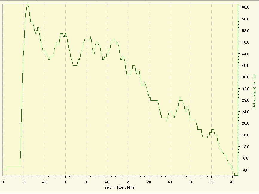

Habe nun 2 Lagen Papier je 45° zum Holm aufgebracht. Flattern am Hlg Gummi (29m Gummi + 100m Maurerschnur) von EMC Vega ist nun weg und auch nicht mehr provozierbar auch bei 500% nicht. Gelogt wurden immer so um 60 - 80m aaaber mir scheint die Telemtrie zwischen Unisens Vario und meiner neuen mz 24 nicht so richtig zu funktionieren. Die Anzeigewerte schwanken selbst wenn ich den Flieger nur händisch hoch hebe bis zu 4m :roll:
Rein Leistungstechnisch bin ich noch nicht so recht zu frieden oder ich konnte mich heut nicht so recht drauf einstellen. Er wirkt etwas Stumpf, könnte das vllt mit der rauheren Oberfläche zu tun haben? Nur Vlies war da schon erheblich glatter ich habe nun nach dem letzten Spannlack anstrich nicht mehr glatt geschliffen. Es fühlt sich so in etwa wie abenutztes 320er Schleifpapier an.

Bisher dachte ich immer, dass etwas raue Oberfläche grundsätzlich nicht schlecht ist. Aber was du schreibst scheint ja eher in die andere Richtung zu gehen.

Ich bin mir ziehmlich sicher das er nur mit Vlies glatter besser ging.
Ich werde mal wieder glatt schleifen und nächstes Wochenend weiter testen.

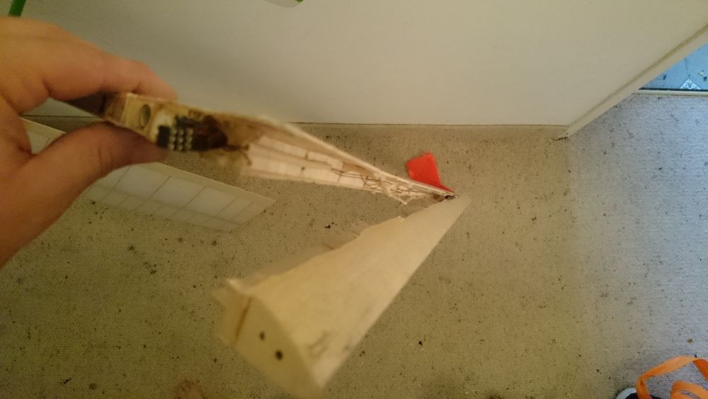

Mein Fazit momentan: Ich fliege Ares lieber, er ist agiler bei sehr guter Thermikempfindlichkeit.

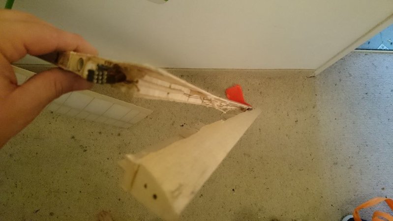

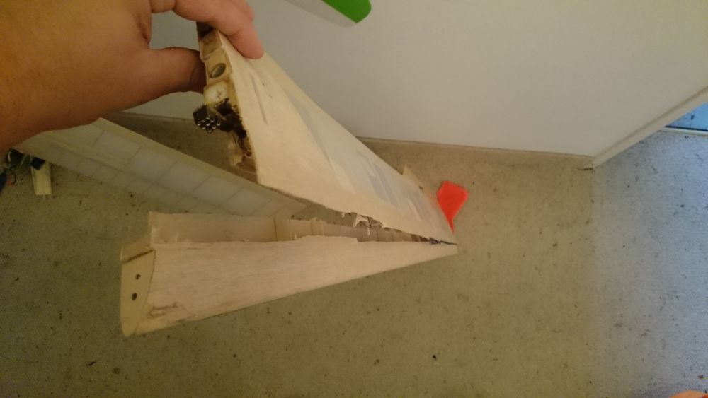

Ares hat heute leider das zeitliche gesegnet. Am Gummi ist er mir direkt nach dem los lassen in einem weiten Bogen in den Boden geschossen ohne das ich aussteuern konnte. Ich denke es waren die Servos die schon deutlich spielbehaftet waren...

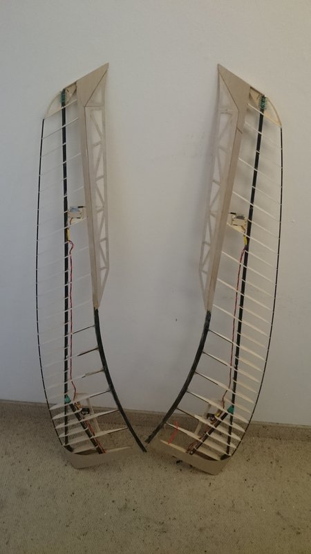

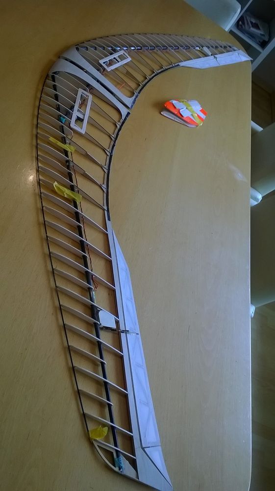

ich habe meinen X-RES inzwischen mit transparenter Oracover, die Winglets und Ruder mit weißer Oralight bespannt und mal probeweise incl. RC ausgewogen. Das Fluggewicht wird voraussichtlich etwa 650 Gramm betragen, das sind mindestens 100 Gramm zu viel für den Wettbewerbseinsatz. Ob das hohe Gewicht für den Wettbewerb bei Wind was bringt wird sich zeigen müssen, für den Freizeiteinsatz ohne Wettbewerb gehen die daraus resultierenden 14 g/dm² Flächenbelastung auf alle Fälle in Ordnung.
In der neuen Aufwind wird ein RES-Brett mit gleichem Gewicht und Flächenbelastung vorgestellt und die Leute die den auftriebsschwachen Brettnurflügel entwickelt haben, der am Hochstartseil nach dem loslassen brettypisch erst mal 10 % der Gummispannung fürs nickende beschleunigen ohne Höhengewinn aufbraucht, startet und fliegt laut dem Bericht so gut dass diese Leute mit ihrem 650 Gramm - 14 g/dm² -Nurflügel mit guten Gefühl in die neue Wettbwerbssaison gegen > 400 Gramm - 11 g/dm² Leitwerker gehen......irgend was scheine ich falsch zu machen :oops:
Leider hat ein bisschen verstärken der ersten Endleistenvariante der ersten Fräsrunde des X-RES nicht ausgereicht und die Folie hat das einlagige dünne Sperrholz sehr stark krumm und wellig gezogen, das werde ich wieder aufschneiden und regelkonforme Holzverstärkungen einbauen.
Die zweite Endleistenvariante die Michael nachgeschoben hat sollte da eigentlich besser sein.
Die wunderschönen, von Michael pfiffig konstruierten X-RES-Winglets habe ich vorhin an den in den letzten Tagen reparierten ARES angebaut. Die profilierten X-RES Winglets sind etwa 20 % größer als die ebenen, platten Fachwerkwinglets des ARES, damit relativiert sich das höhere Gewicht der X-RES Winglets etwas und zum auswiegen des ARES für den heute geflogenen Schwerpunkt waren nur etwa 10 Gramm zusätzliches Blei in der Nase nötig.
Morgen möchte ich das im Flug testen, dann gibts neue Fotos...aber nur von den Winglets am "fremden" Flieger.
X-RES-Fotos gibts erst wieder wenn mein Exemplar flugbereit überarbeitet ist :P

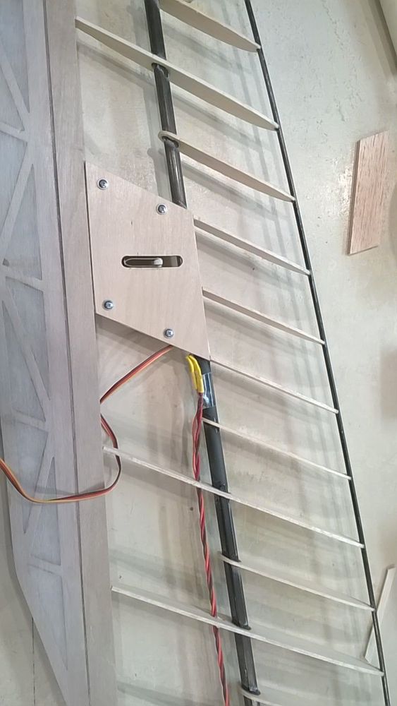

Re: X-RES
komm zu nix :roll: :?
aber Gott sei Dank hab ich ja Gerhard nen Modellbaufreund ums Eck..
hat mir die Servoaufnahme angepasst und wird sich der Bespannung annehmen..
mal sehn...er macht sehr leichte aber stabile Bespannungen bei seinen Classic-Seglern.
Werd ihn mal fragen ob ich seine Bauweise verraten darf :roll: :lol:

Wenn ich die Schrauben da hinter dem Schwerpunkt und das ganze zusätzliche Holz sehe bekomme ich schon Bauchschmerzen :mrgreen:
