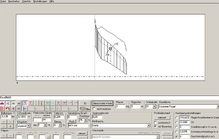

zunächst einmal vielen Dank für deine Hinweise. Ich bin mit dem Rechenprogramm FLZ Fortex sehr zu frieden. Wenn ich die Abweichungen einordnen
kann und verstehe woher Sie kommen kann ich gut damit weiterentwickeln. Ich werde mal die Mommentenbeiwerte aus Profil manuel eingeben und nochmals rechnen.
Meine Leistungsmodelle haben immer spielfreie Ruder, nur die kleinstmöglichen Ruderausschläge, Expo auf dem Höhenruder und einen genau erflogenen Schwerpunkt. Das Einfliegen dauert manchmal bis zu 14 Tage!
Wir befinden uns hier sowei in einem Grenzbereich was Modell- und Profilauslegung betrifft.
Mein beschriebenes Modell ist kein RES- Brett und nicht geeignet gut unter einem Auslegungs Ca von 0,4 zu fliegen.
Da ich ein verfechter des reinen Hangsegelfluges bin und nicht ein Hangelektrosegelflieger bin, habe ich meine 3 Hangthermikbretter sehr auftriebsstark entworfen. Ich bin meistens der Erste der ein Modell an einem Hang startet und versucht oben zu bleiben. Wenn es dann gut trägt habe ich oft Probleme das mir die Modelle nicht aus dem Sichtbereich wegsteigen. Ich brauche nicht höher trimmen um zu steigen und habe schon einige HLG und RES Leitwerkler mit meinen etwas schneller fliegenden Brettern am Hang ausgekurbelt.
Auf die Klappenstellung von 0,7° bin ich nur gekommen wiel Fortex bei einem Schwerpunkt von 39mm wegen extremen Strömungsabriß keine brauchbaren Werte für Gleizahl und Sinkgeschwindigkeit mehr ausgab. Das Auslegungs - cA ist dabei sogar auf 0,71 gestiegen.
Ich arbeite mit Profile Pro2 und habe nun das Problem wie ich es hinkriege den Momentenbeiwert bei meinem Profil zu reduzieren. Grafisch gesehen
müßte ich den S-Schlag verringern. Kann mir da jemand einen Tip geben wie ich das programmäßig machen kann.
Wenn ich die Profile und etwas Unterstützung bei der Auslegung des BWB - Brett bekomme kann ich mich an der Auslegung und dem Bau beteiligen.

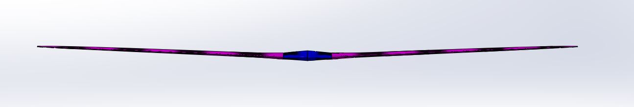

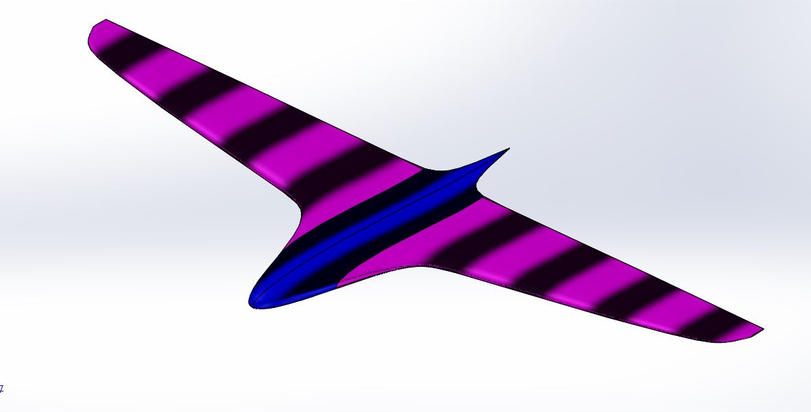

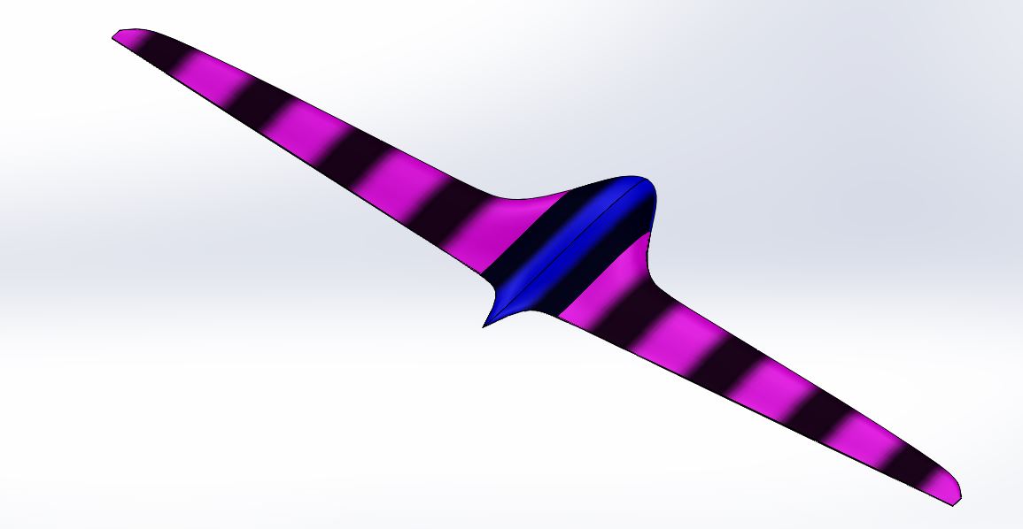

So könnte das Re Brett mal aussehen als Volumen Modell mit 2,5 grad V-vorm und gerader Scharnierlienie :lol:

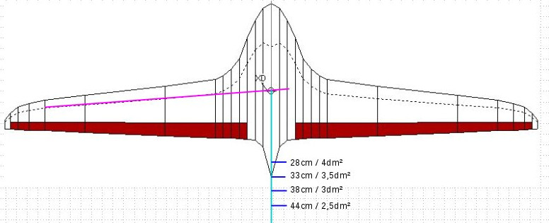

was zum Seitenleitwerk. Uwe hat weiter oben ein STFs von 35-40 vorgeschlagen. Wenn man ein STFs=35 annimmt und die Gleichung auflöst kommt heraus das Fs * xs = 11,4 ist. (bei STFs=40 ist es 10)
Somit bekommt man für folgende Fs (Seitenruderflächen) diese Abstände der t/4 Linien xs
Fs=2,5gm² ; xs= 44cm
Fs=3dm² ; xs= 38cm
Fs=3,5dm² ; xs= 33cm
Fs=4dm² ; xs= 28cm
Wenn die t/4 Linie des SLW noch auf der Mittelrippe sein soll müsste die Fläche des Seitenleitwerks um die 4dm² haben. Wobei ich die t/4 Linie der Fläche einfach zur Mitte verlängert habe und den Einfluss des Mittelteils außer acht gelassen habe:
Kann man die t/4 Linie so annehmen ? Sie stimmt bis auf wenige cm mit den diversen aerodynamischen und geometrischen Nullpunkten überein. Und wie ist die Meinung zur Positionierung und Größe des Seitenleitwerks?
Grüße, steve

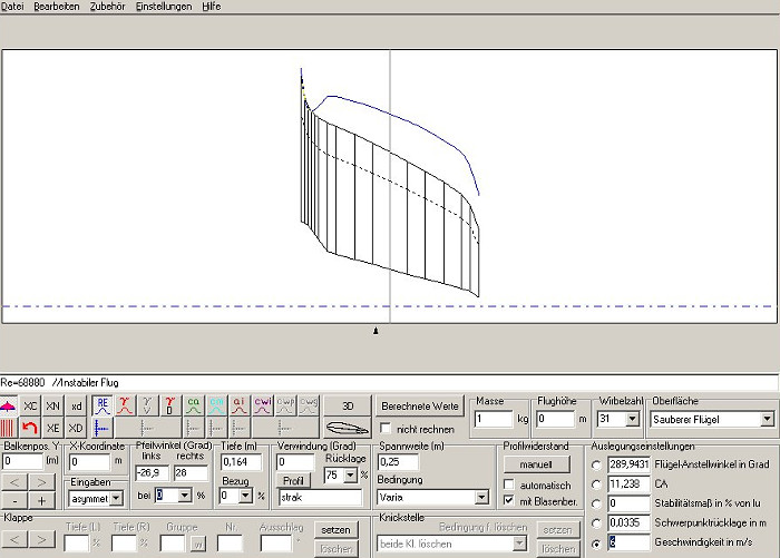

... eher niedrig gesteckt oder höher? Ich hab eins mit Streckung 1,5 und 4dm² entworfen, das mir schon sehr knubbelig ausschaut... Dafür hat es gesunde RE Zahlen bei niedrigen Fluggeschwindigkeiten.
Ich stells mal ein, obwohl es noch nicht an den Flieger angepasst ist und die Optik doch sehr verschlechtert.
Grüße, steve

Eher so?
Das SLW hat jetzt 3,7dm² und der NP passt ganz gut zu dem nötigen Hebel und der Befestigungsmöglichkeit ganz am Ende der Mittlelrippe.
Grüße, steve
res_brett_seitenruder-v2.flg
(22.17 KiB) 138-mal heruntergeladen
st_canoe hat geschrieben:Das SLW hat jetzt 3,7dm² und der NP passt ganz gut zu dem nötigen Hebel und der Befestigungsmöglichkeit ganz am Ende der Mittlelrippe.
Danke steve, das ist zwar jetzt recht stark gepfeilt, aber da die Hebel passen ists gut......nur im CAD kann es ruhig noch ein bisschen runder werden, sonst mosert Michael wieder irgendwas von Schuhkarton :roll:

Nur mal so als Info:
ich habe mal in Solid als Baustoff Kiefer ( massendichte 350) eingegeben als Volumen Modell wurde es ca.757 g wiegen
das gleiche mit Balsa (massendichte 160 ) würde es 355 g wiegen
Ja, Design ist nicht so meine Stärke. :oops: Da sollen die Kreativen mal ran :)
Da aber das SLW sicherlich abnehmbar wird gibts ja noch Variationsmöglichkeiten...
Grüße, steve
