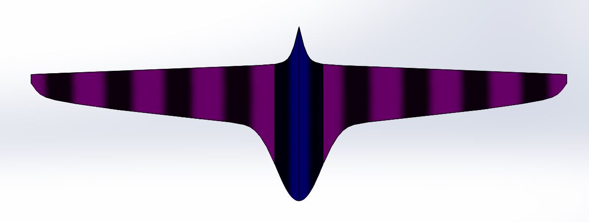

So könnte das Re Brett mal aussehen als Volumen Modell mit 2,5 grad V-vorm und gerader Scharnierlienie :lol:
Hi Norbert das sieht doch schon mal ganz lecker aus !! :thumbup:
(na ja... bis auf die Farbwahl... omg....hihi... :lol: )

sonouno hat geschrieben: (na ja... bis auf die Farbwahl... omg....hihi... :lol: )
Hallo Christof, die Farbwahl ist doch für Norberts Verhältnisse eher zurückhaltend :D
Das Volumenmodell sieht schon sehr stimmig aus, das wird ein sehr schönes Brett.
