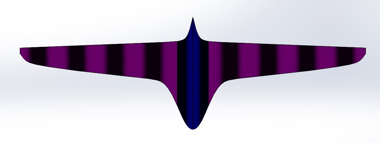

So könnte das Re Brett mal aussehen als Volumen Modell mit 2,5 grad V-vorm und gerader Scharnierlienie :lol:
Hi Norbert das sieht doch schon mal ganz lecker aus !! :thumbup:

sonouno hat geschrieben: (na ja... bis auf die Farbwahl... omg....hihi... :lol: )
Hallo Christof, die Farbwahl ist doch für Norberts Verhältnisse eher zurückhaltend :D
Das Volumenmodell sieht schon sehr stimmig aus, das wird ein sehr schönes Brett.

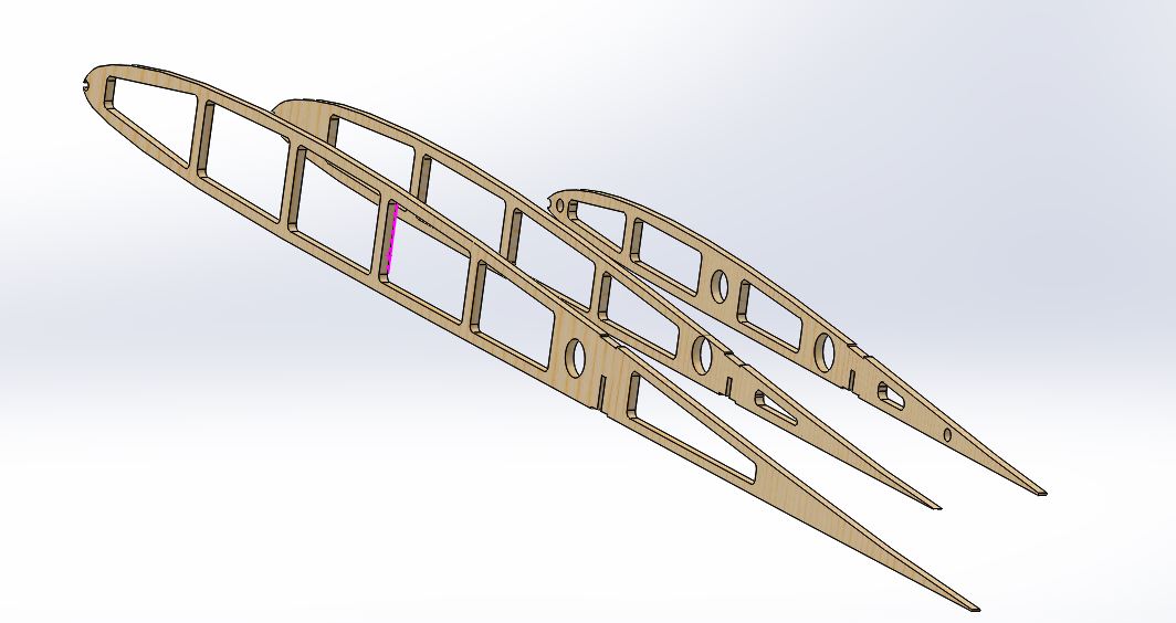

mal noch eine bescheidene Frage
was für Rippenabstände sind den wohl angebracht bei dem Brett würde im Mittelteil 45 mm und im Außenbereich 80 mm reichen?

@Norbert: einen genauen Rippenabstand kann ich nicht empfehlen, das hängt immer auch von der Konstruktion ab, aber 80 mm ist selbst bei D-Box definitiv zu viel für eine brauchbare Profiltreue.
danke für deine Einschätzung was für rippenabstände würdest du den nehmen?
Nur mal so als Info:
ich habe mal in Solid als Baustoff Kiefer ( massendichte 350) eingegeben als Volumen Modell wurde es ca.757 g wiegen
das gleiche mit Balsa (massendichte 160 ) würde es 355 g wiegen
Nuri017
Beiträge: 35
Beitrag von Nuri017 »
Hallo Norbert.
ich würde als Rippenabstand max 60mm nehmen. Ein guter Kompromis könnten 50mm sein. Wenn keine D-Box gebaut wird sind bis zum Hauptholm
auch noch Halbrippen zu empfehlen.
Mfg
Georg
werde 57 mm rippenabstände nehmen das kommt gut hin

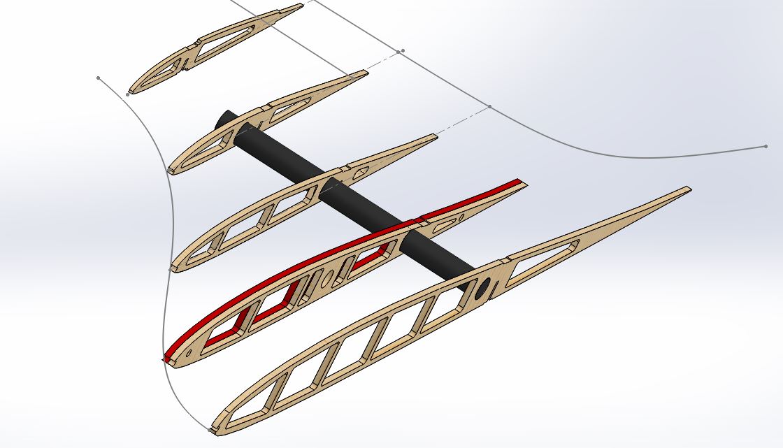

bei dem Volumen Modell habe ich ein Gerades Mittelteil von 180 mm eingezeichnet und dan
von dort aus die 2,5 grad wen ich es baue werde ich das ganze wohl in der Mitte teilen so würde die Steckung gerade bleibe
Hier mal die ersten 3 Rippen mit Beplankungs Abzug 1,5 mm

ich habe auch mal geknobelt das Mittelteil ist gut in 90 mm breite herstellbar , woran dan das Flügelteil angesteckt werden kann das sind
dann für die Steckung im Flügelteil auch 90 mm , dadurch wird das Ruder aber etwas kürzer , wen man auf de Rippenabstand geht um 45 mm oder ebend eine halbrippe .
Die vorgeschlagenen 2.5 grad wen man einen Graden Verbinder haben möchte reduziert sich auf 2,3 grad bei einen 12mm Rohr als Steckungshülse mit 10 mm Verbinder.
Das Mittelteil und die D-box würde ich mit 1,5 mm beplanken . Obs mit der Letzten Rippe hinkommt muss ich noch schauen .
