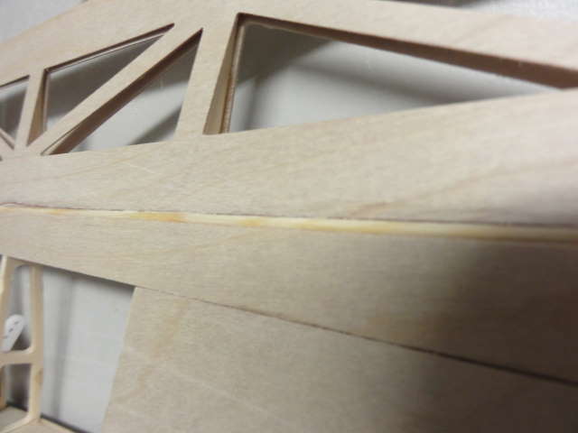

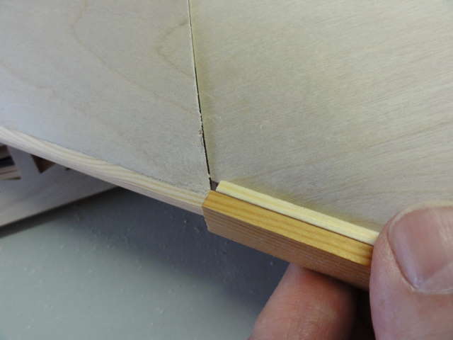

Mittag Luitjes,

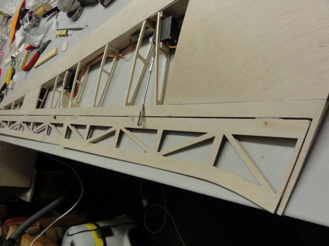

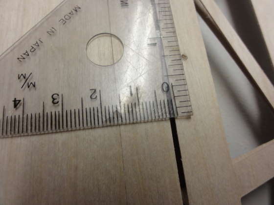

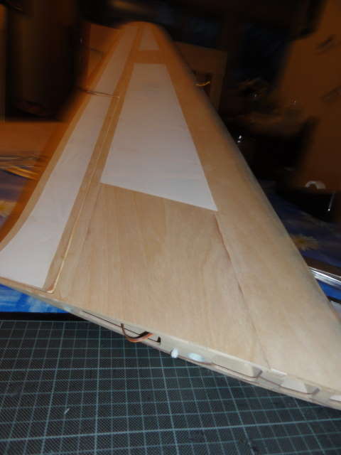

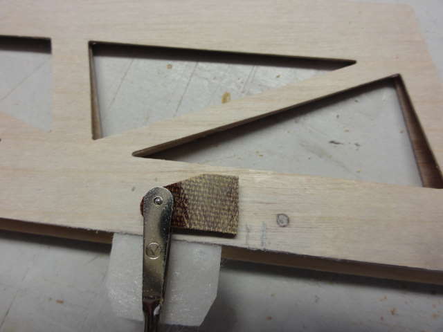

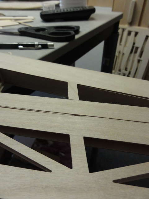

spalt oben 2 mm, ausschlag 15 mm. soll genugens sein (für meine Flugfähigkeiten)
Zum vergleich, Horten XII v IG; spalt 5 mm
beim rundschleiffen - weil es immer etwass tiefer musste, ist es ein bisschen falsch gegangen.
Repariert und wird überarbeitet, sieht mann nicht mehr.
Beim nächste Version mache Ich es ganz rund oder mit oder mit Stiften.

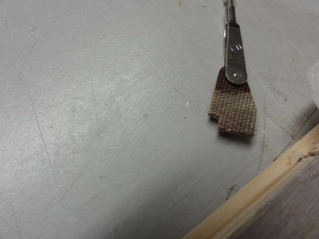

mit 1,6 mm Bohr im pertinax soll es ein spielungsfreie verbindung geben

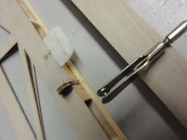

die ruderhornen leime ich mit 24 epoxy; dazu erst
extra stück Holz im aileron und klappe geleimt
Grüssen,

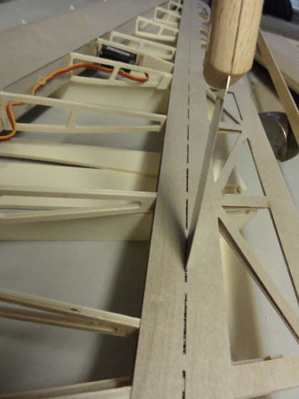

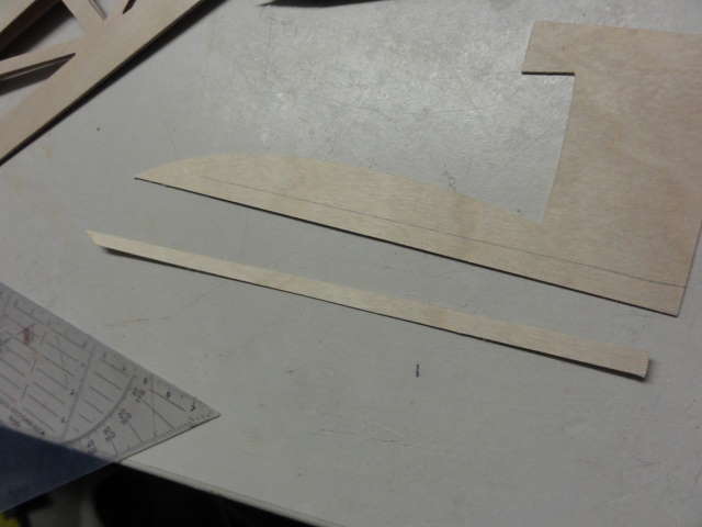

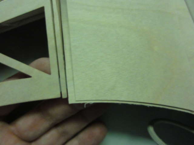

Servus Peter,
eine Frage habe ich zu der Beplankung.
Waren die Ruder schon angeschlitzt oder hast Du das selber gemacht bevor Du mit der Japansäge ran bist?
Die hier:
Beiträge: 6565
Re: Horten XII V2 Baubericht
Hallo Timo, die Ruderbeplankung ist gefräst und dabei bereits angeschlitzt. Für die Klappenstege gibt es Leisten die in gefräste Aussparungen in den Rippen eingebaut werden. Die Schlitzreihe wird mittig über den Spalt der Klappenstegleisten positioniert und gibt damit die genaue Lage der Ruderbeplankung vor. Mich hat es bei der V1 gestört dass man die Lage der Ruderbeplankung mühsam aus dem Plan auf die Rippen übertragen musste, das ist damit überflüssig. Bei ARES ist das übrigens auch vorgeschlitzt, aber die Beplankungsposition wird durch die Helling vorgegeben.

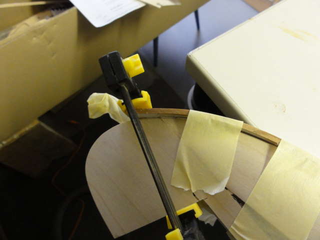

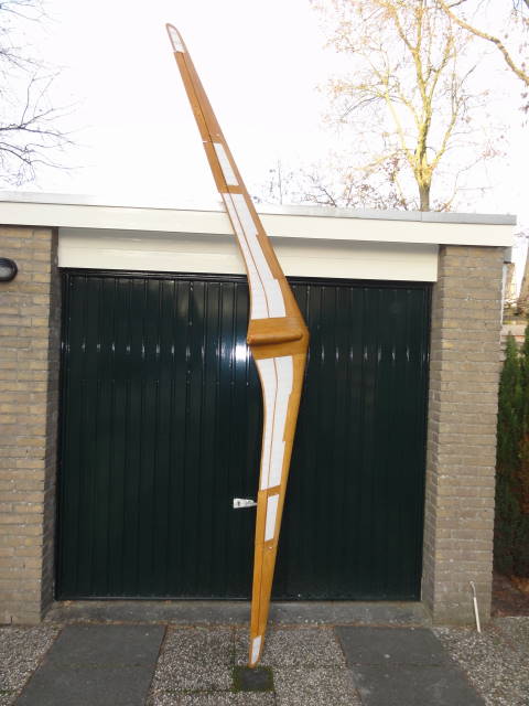

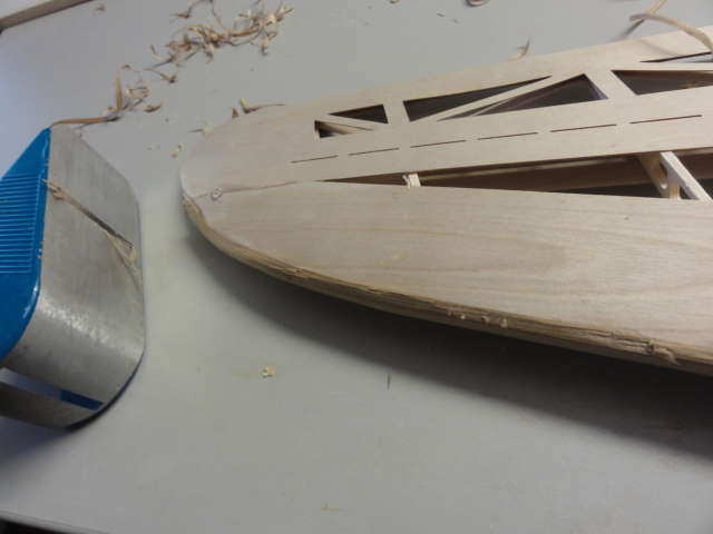

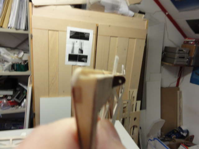

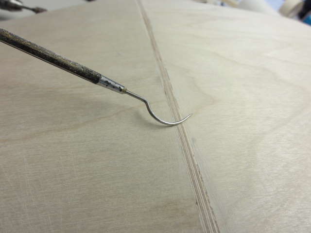

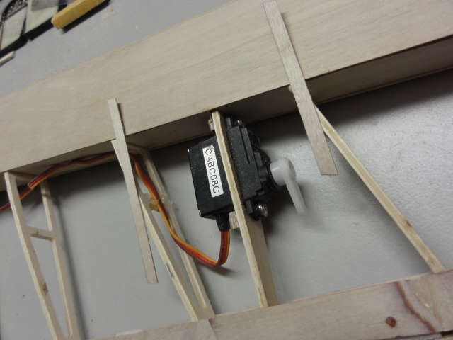

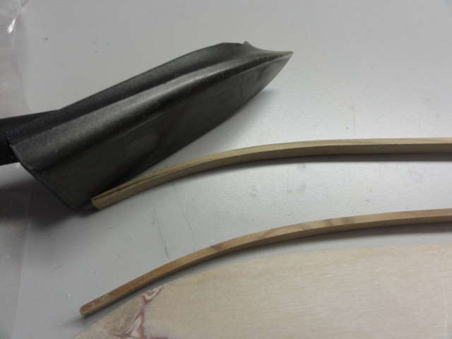

wieder weiter gemacht. Das biegen geht ganz einfach mit ein bisschen Hitze
http://www.youtube.com/watch?feature=pl ... tzEx-PCgRA
Montieren und trocken
am foto 2 ist zu sehen dat es am Flügelende viel Holz übrich ist ...
mit vorsicht schleiffen mit was wir ein "Davidschaaf" nennen
und weiter schleiffen ....
mit dieses als Resultat
Grüssen,

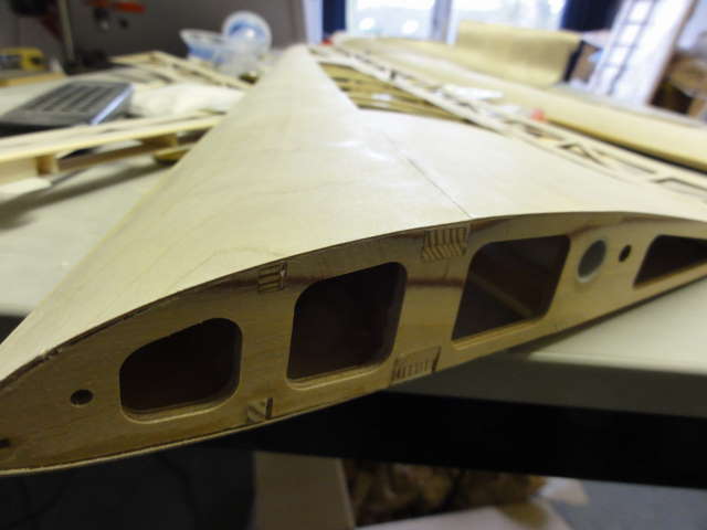

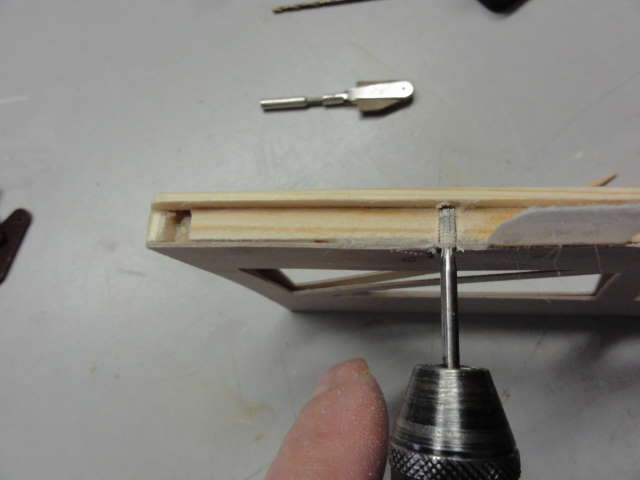

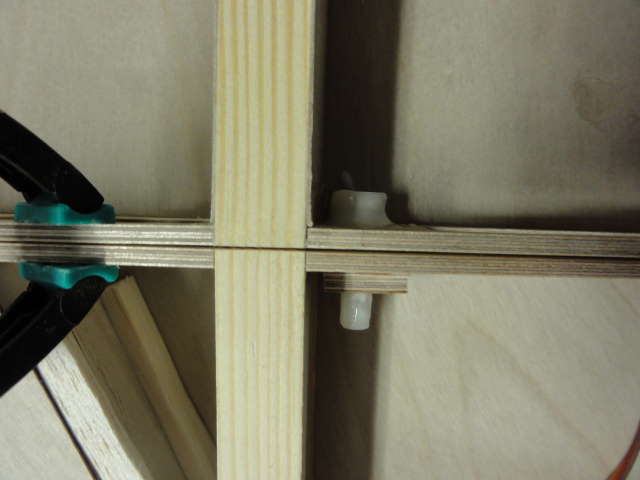

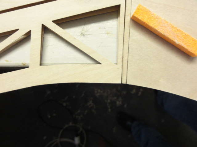

noch nicht ganz zum Wurzelrippe rund geschlieffen weil ich eine gute anschluss mit Mittelteil machen will
mit ein 1,6 mm bohr ein loch im pertinax gemacht. Absolut spielfrei

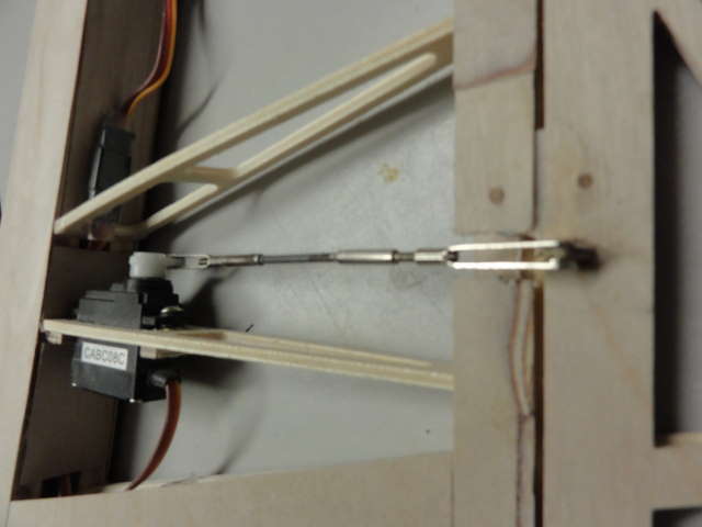

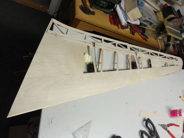

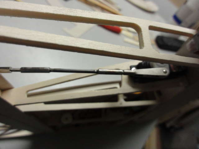

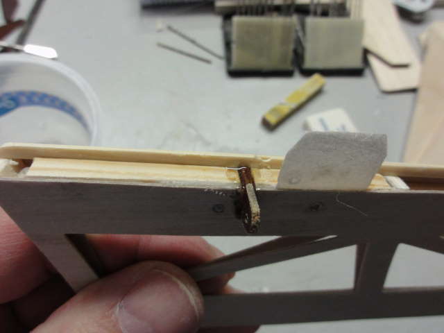

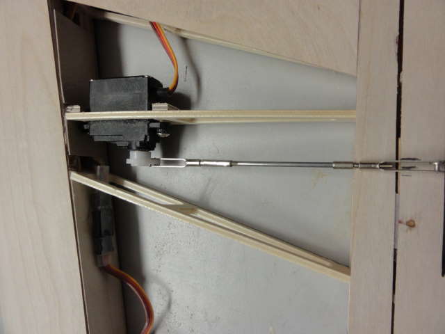

das hebel am servo kommt nach unten; zu sehen ist die gute Ausrichtung
Grüssen,

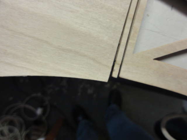

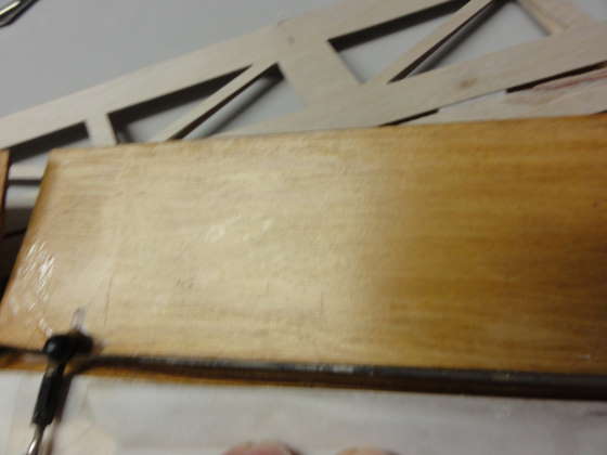

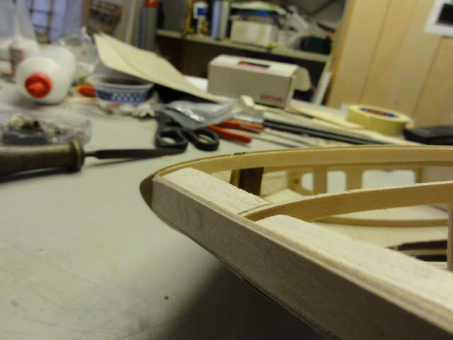

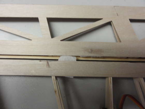

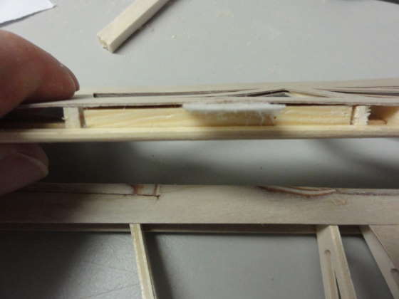

obenstehend ist ein Foto zu sehen von die Beschädigungen am Endliste von Aileron/Klappen beim ausschleiffen. Die "Reparatation" hat mich nicht ganz (oder ganz nicht) gefallen, so Ich habe das ganze Stück erneut. Sieht viel besser aus.
Beim andere Flügel habe Ich die ganze Liste entfernt, arbeitet einfacher.
Nächste ist die Anlenkung von Servo´s machen, Passung von Flügel am Mittelteil und denn die Unterseite von das Mittelteil beplanken, nach demm Ich das Lager von die Welle eingeleimt habe.

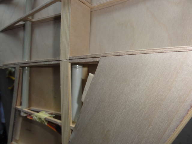

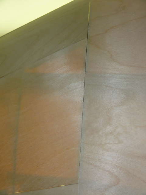

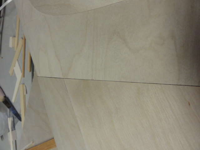

hier sieht mann das Resultat vol ´viel´Arbeit, kein spalt an die Unterseite
Obenseite; muss noch vollended werden
Spalt unterseite
so muss das werde, mache Ich erstens wenn Flügelanschluss fertig ist
gibt ews ein bessere Übergang; finde ich schöner
Grüssen,

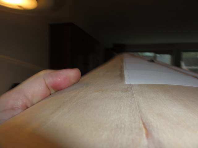

und dan geht es an die Vollendung ....
drie Strich schleiffen, passen, gucken ... 3 Strich schleiffen usw.
am Mittelteil nicht geschlieffen, nur am Flügel
mit beitseitig dieses Resultat. Ich binn ganz zufrieden :)

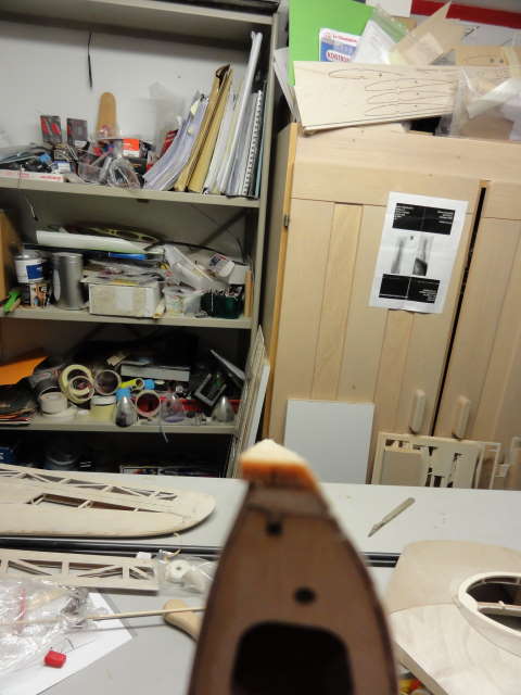

Nukleares U-boot
Nukleares U-boot

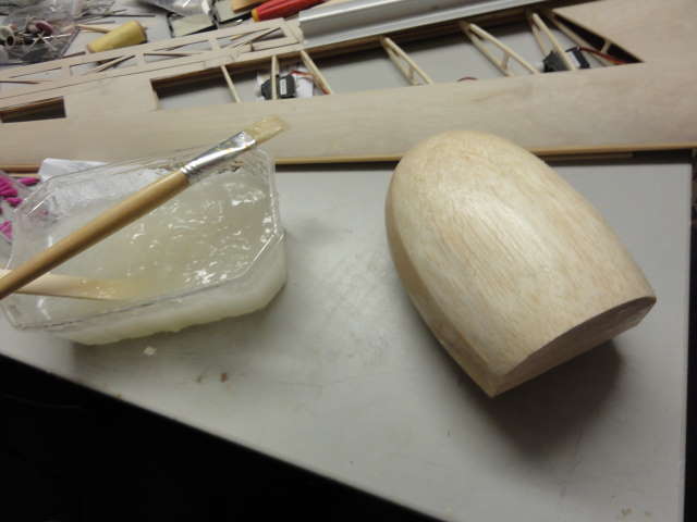

die Schablone für Cockpithaube. Strich Ich mit "behanglijm", wird glatt wie ....
das ganze bleibt innen die beplankung und noch an zu bringen Bespannung
Beplankung mit capstrips ....
Grüss
Immer noch sauber :!:
behanglijm= Tapeten Kleister ?
Dann ist ein guter tipp fürs Glätten :thumbup:

Bernd: ja, korrekt. Warum nennt mann das nicht Tapetenleim?

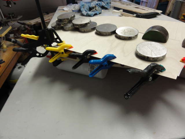

kurzes Stang; nehme noch ein Foto von obenzeite gesehen
Montieren von multilock-system. Brauche dafür 2-K leim mit microballoons
gut rundum mit Leim
Letzte beplankung; erstens trocken, dann Foto von Oberseite

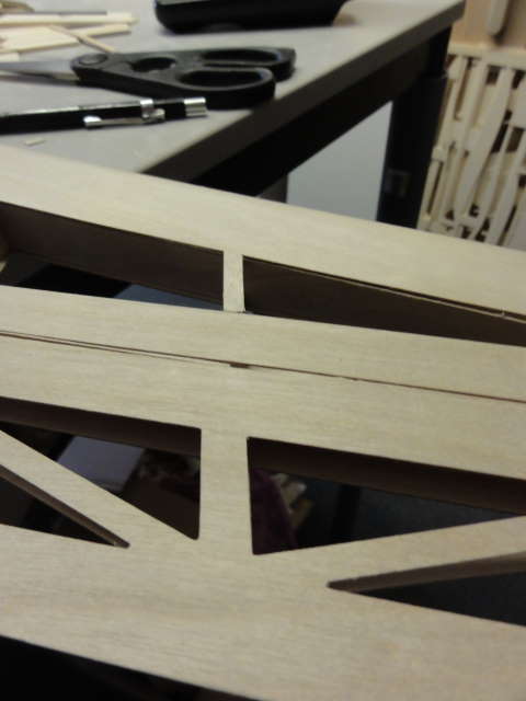

die (Bau)Methode ist die gleiche wie beim andere Flügel.
Wie gesagt, um keine Spalt am Untersiete zu bekommen, ist die Methode deren Ich
gewählt habe eine menge (extra) Arbeit. Mit befestigung von Ailerons/Klappen immer kontrolieren
für eine genaue Passung und Wirkung. Meine Meinung ging es beim diese Flügel weniger "Einfach" in vergleich mit dem Ersten :shock: Binn eine ganze tag damt beschäftig gewesen :roll: , aber ist gelungen :thumbup: und - meiner Meinung - lohnt die Mühe :) .

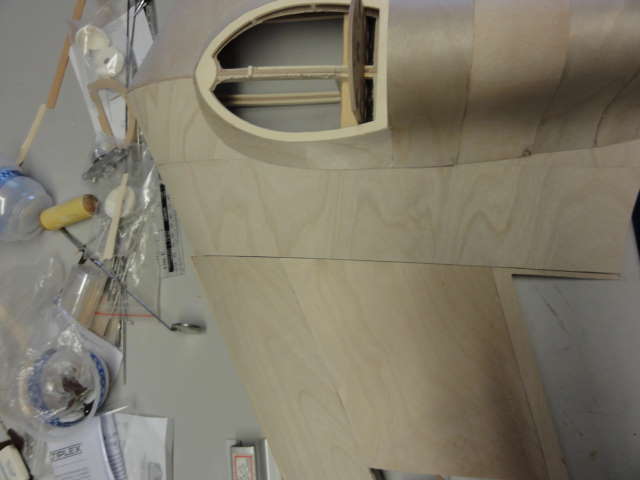

montieren Hilspen für Flügel
Pas machen von Hochstartrörchen
Passung unterseitebeplankung Mittelteil
nit ein bisschen überschuss für ûbergang Rumpf/Flügel
und dann .... mit Brüder oder Schwester?

Hallo Peter,
sehr schöne Modellbauarbeit :thumbup:
Auf dem letzten Bild sieht man ein bisschen die Unterschiede zwischen der alten und der jetzigen Version der XII, vor allem bei der Kabine von Brian und den Rudern. Ich bin schon sehr gespannt auf das fertige Modell ;-)
