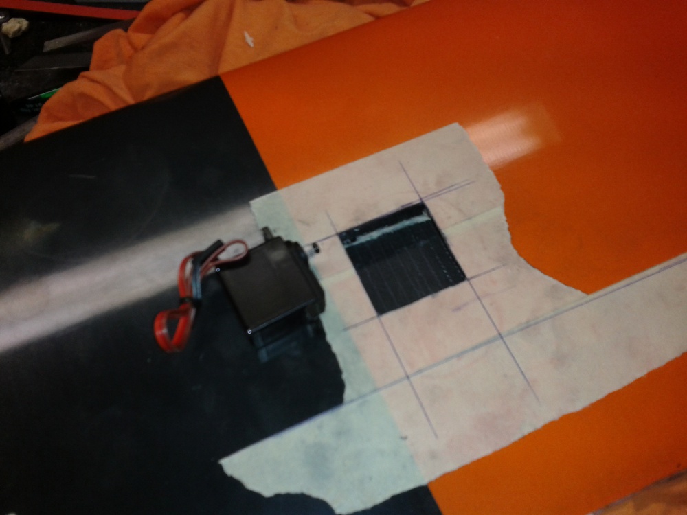

Hat jemand eine Idee wie ich am besten die Verbindertaschen von innen her ausschleiffen kann???
Habe vor dem Schliessen der Formen die Taschen schon aufs Minimum geschliffen, Verbinder passt aber trotzdem noch nicht in die Flächen....
Mit ein bisschen schleiffen bekomme ich 16mm und 13mm Servos in die Fläche

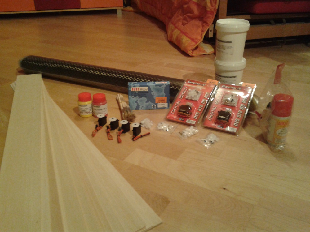

Heute in Friedrichshafen ein bischen Geld unter die Leute gebracht......
2x DES 687 für Wölb.
4x DES587 fürs Leitwerk und Quer.
1x Jeti Max Bec
Und für meinen Nächsten in ganz edel:
5m feines 160er Spread tow
16 Blatt 1mm Balsa (leichtes)
Rot und gelbe Forbpasten......ohhh man gibt das ein geiles Design

Re: Energija F3f
Hey Marco das sieht ja mal lecker aus !! Alles vom feinsten *lechtz*
Hut ab vor Deinen Laminier und Formenbau Künsten
Freu mich schon drauf das Energijsche mal zu "befummeln"

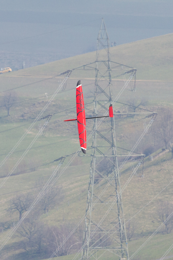

Glückwünsche zu der "huregeile" Energija !!!! Das Design ist der Hammer !!! Was wiegt sie ??
Re: Energija F3f
Hey, Marco, Glückwunsch zum Erstflug, sieht Klasse aus
...zumindest die heute mit mir am Hang waren wissen wie ich das meine
Ich wünsche immer gute Landungen mit dem Bomber
Cool, da brauchste gar nicht mehr viel zu ballastieren um oben zu bleibenStudi hat geschrieben:3,8kg

Salü Marco
Huregeili Sach! Glückwunsch und viel Spaß mit der Waffe! 3,8kg ist doch gut, eher bissl zu leicht, oder?

Alter Falter Marco....
Was ne geile Sau der Flieger. Meine allergrößte Hochachtung zu dem Bau.
Aber mal im Ernst...in leicht kannst du nicht oder? Aber wozu auch...du hast ja die Hänge um so ne Granate fliegen zu können.
Hoffe ich komme mal in den Genuss das Ding fliegen zu sehen.
