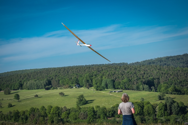

na bis ihr fertig ausgelegt und gebaut habt, flieg ich meine mal solange. Ich habe heute wertvolle Einstelltips von dem SB10-Urgestein bekommen, was noch einmal 20PS mehr aus der antiken Kiste rausgeholt hat.
Und danke Roland fürs Knipsen, ich hoffe du warst noch rechtzeitig zu Hause.

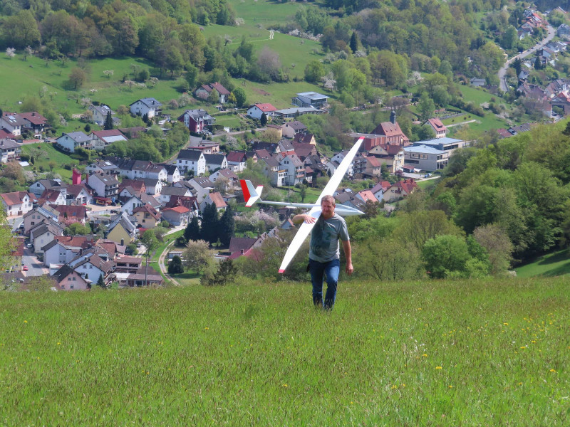

Fritzchen hat geschrieben: Di 1. Jun 2021, 21:34Ich habe heute wertvolle Einstelltips von dem SB10-Urgestein bekommen, was noch einmal 20PS mehr aus der antiken Kiste rausgeholt hat
Hi Tobi,
danke fürs posten :thumbup:
Auf dem Bild ist das SB10-Urgestein mit einer der 20 Zusatz-PS-Ur-SB10-Antikkisten zu sehen als antik noch aktuell war.
Wenn ich raten müsste würde ich tippen dass der silberne Wanderstock mit Schaufelansatz in der rechten Hand des Flugzeugträgers Fabrikat Becker sein könnte, aber erinnern kann ich mich nicht mehr daran, ist zu lange her :D

UweH hat geschrieben: Do 10. Jun 2021, 22:14 Es wäre schön wenn Du noch ein Foto des Titelbilds vom Teil 3 im SB 10 1:6-Thread posten könntest: viewtopic.php?f=22&t=235&start=120
Ich glaube da trägt ein SB10-Urgestein so ein Exemplar mit 20 PS mehr den Osthang hoch, das würde dort grad gut passen ;-)

t6backseater hat geschrieben: So 13. Jun 2021, 16:07aber heisst das, Du persönlich bist dieses "SB-10 Urgestein" auf dem Titelbild ?
Nein, das SB10-Urgestein ist Jürgen, der SB10-Flugzeugträger auf dem Bild vom Band 3 der Perseke-Buchreihe.
Jürgen war an dem Tag vorletzte Woche zufällig auch wieder mal am Osthang, ebenso wie sein Sohn der Bilder gemacht hat.
Die SB10 mit den Holzflächen gehörte Jürgens Bruder.
....aber wollen wir hier Familiengeschichte betreiben oder die historische 1:6er SB10 aus der alten Rumpfform als neue(n) Flieger wieder aufleben lassen? :roll:

Die Vermutung mit dem Sender kann ich bestätigen. Es handelt sich hier um ein Exemplar der Marke Becker! Es geht sogar noch genauer. Der eingesteckte Quarz in dem Sender osziliierte mit einer Frequenz von 35,160 Mhz was besser unter dem Kanal 76 bekannt war!

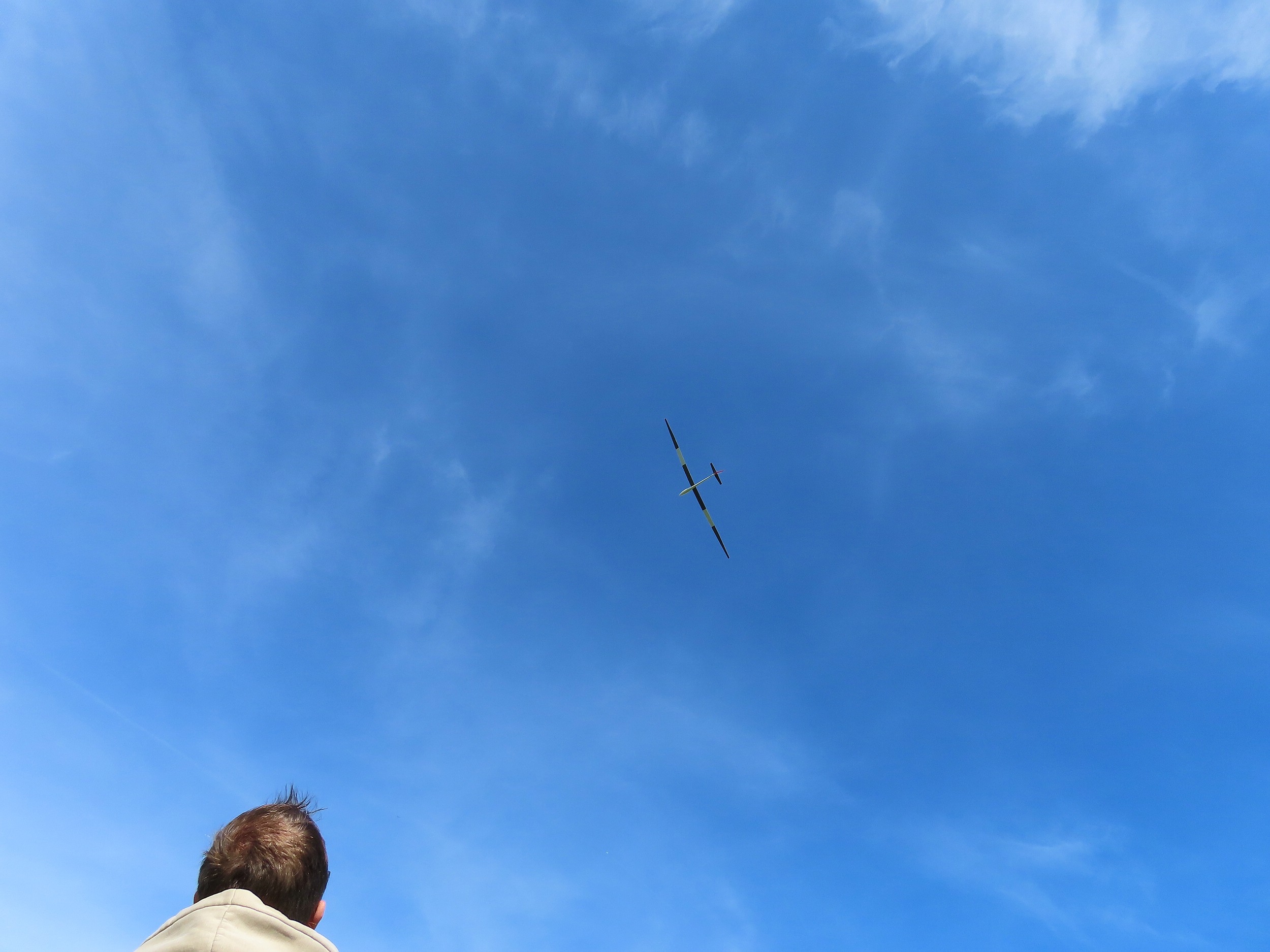

Und wieder fliegt eine SB10. Hatte
neulich Erstflug meiner SB10 gehabt. Es ist eine alte vom einem Kollegen wieder restaurierte mit 4,5m Spannweite. Einfach ein herrliches Flugbild und schön zu fliegen.
Gruß Heinz

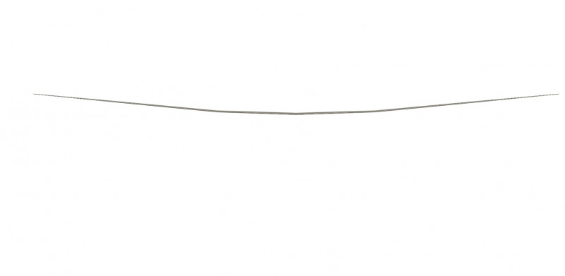

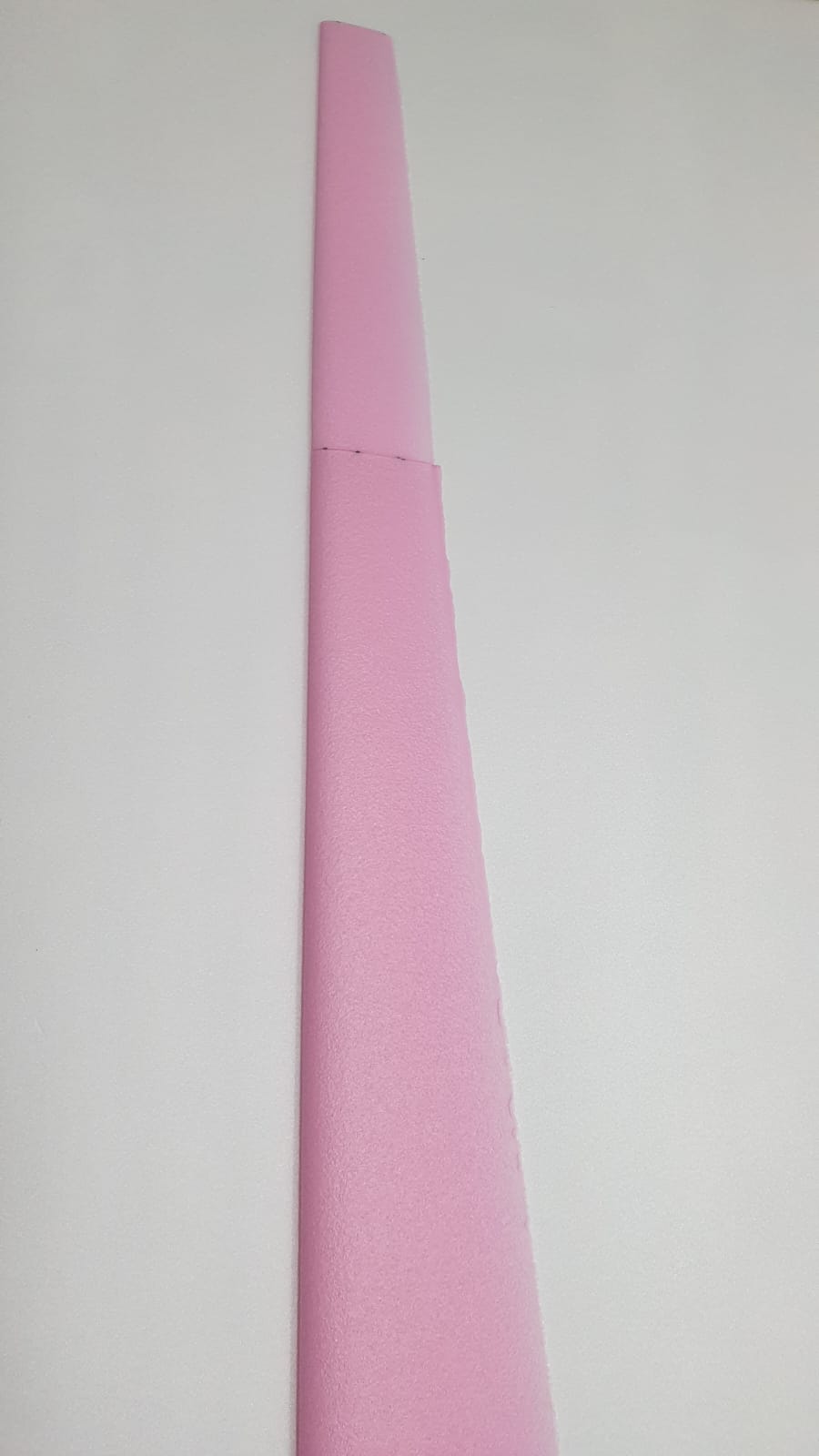

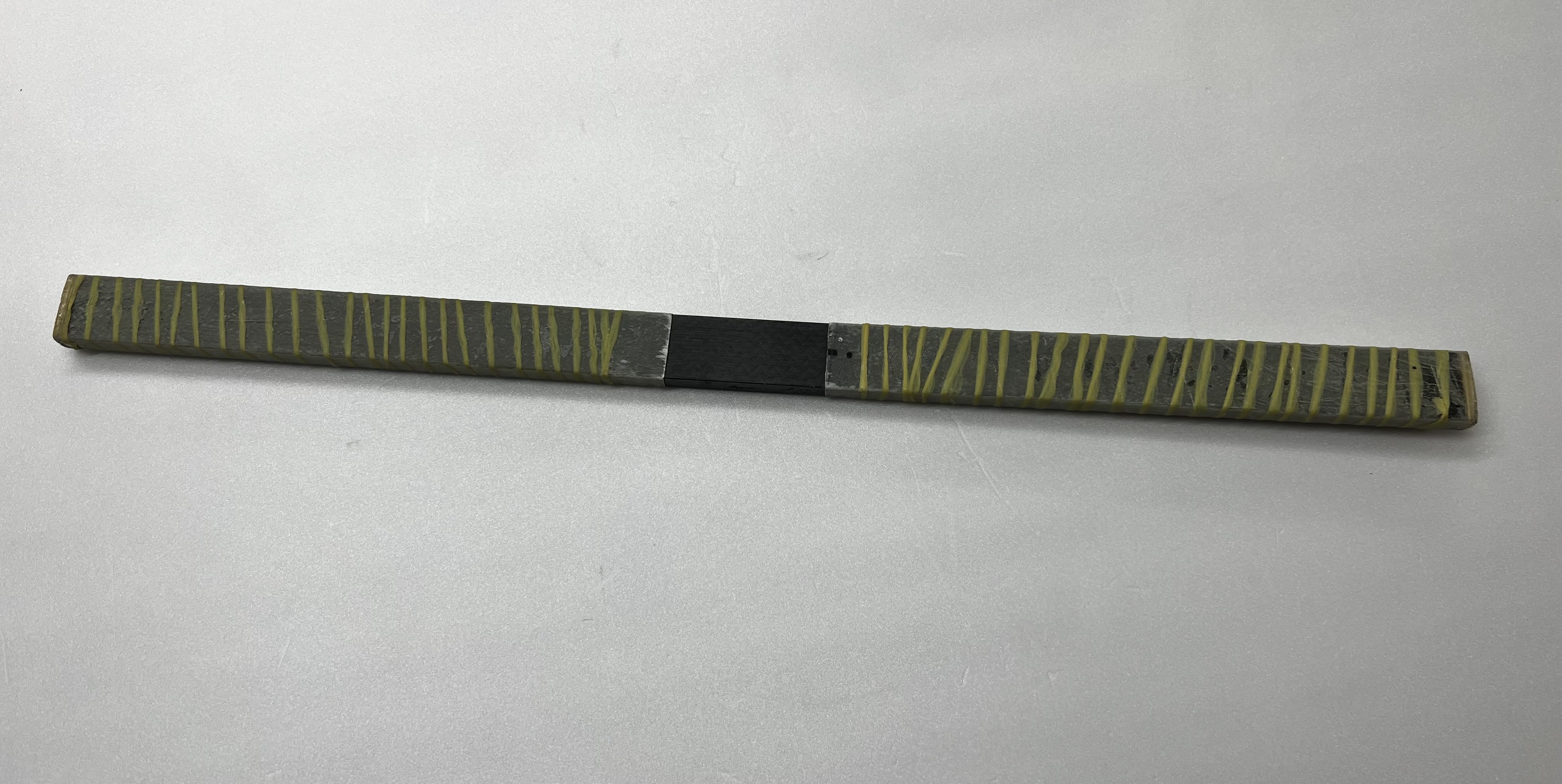

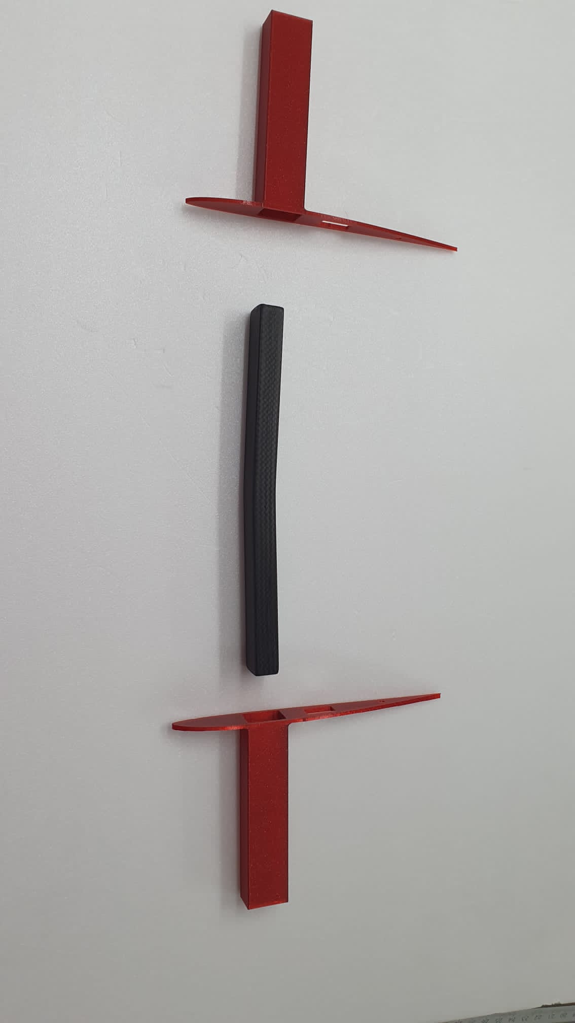

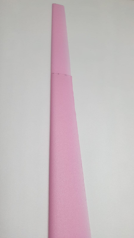

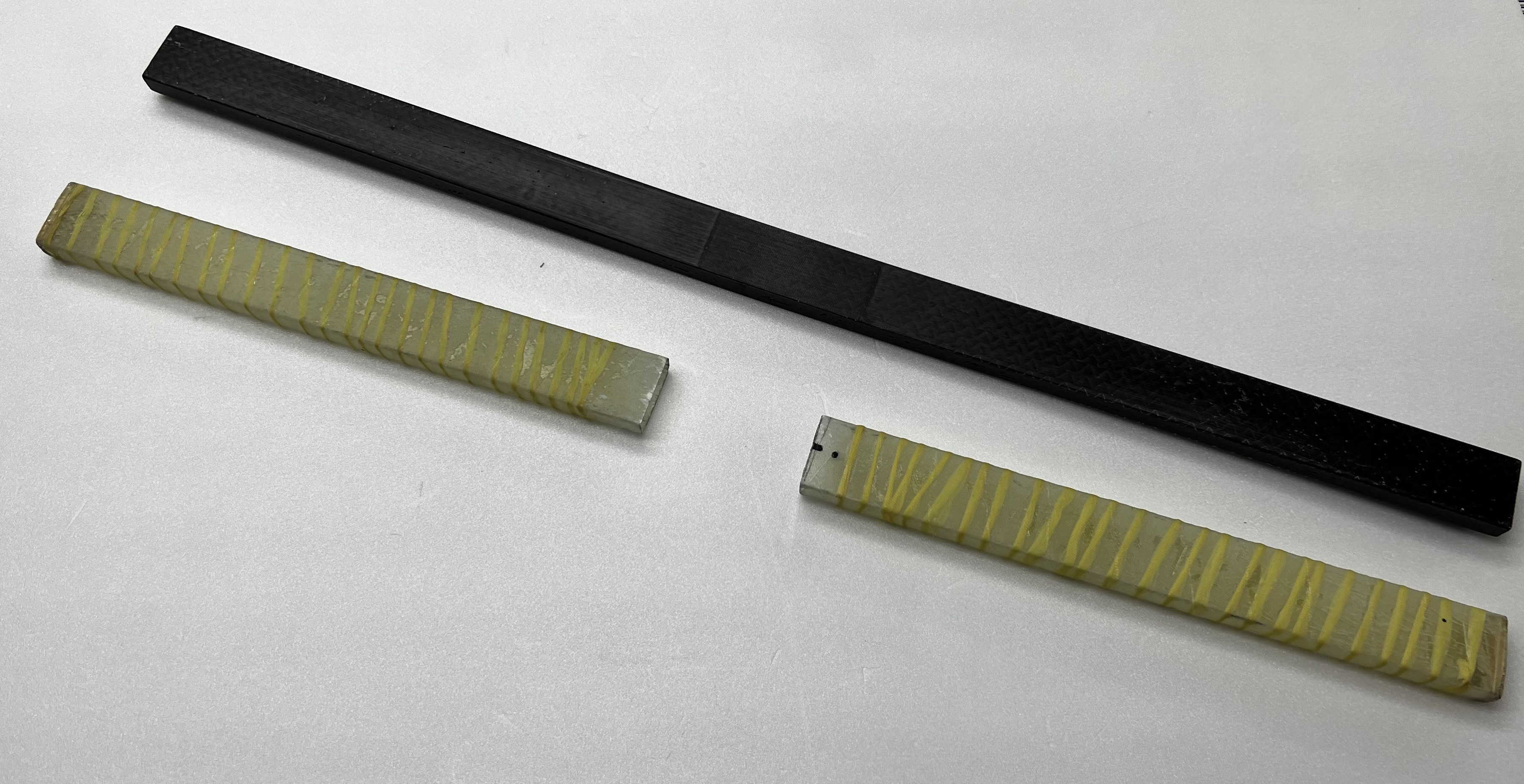

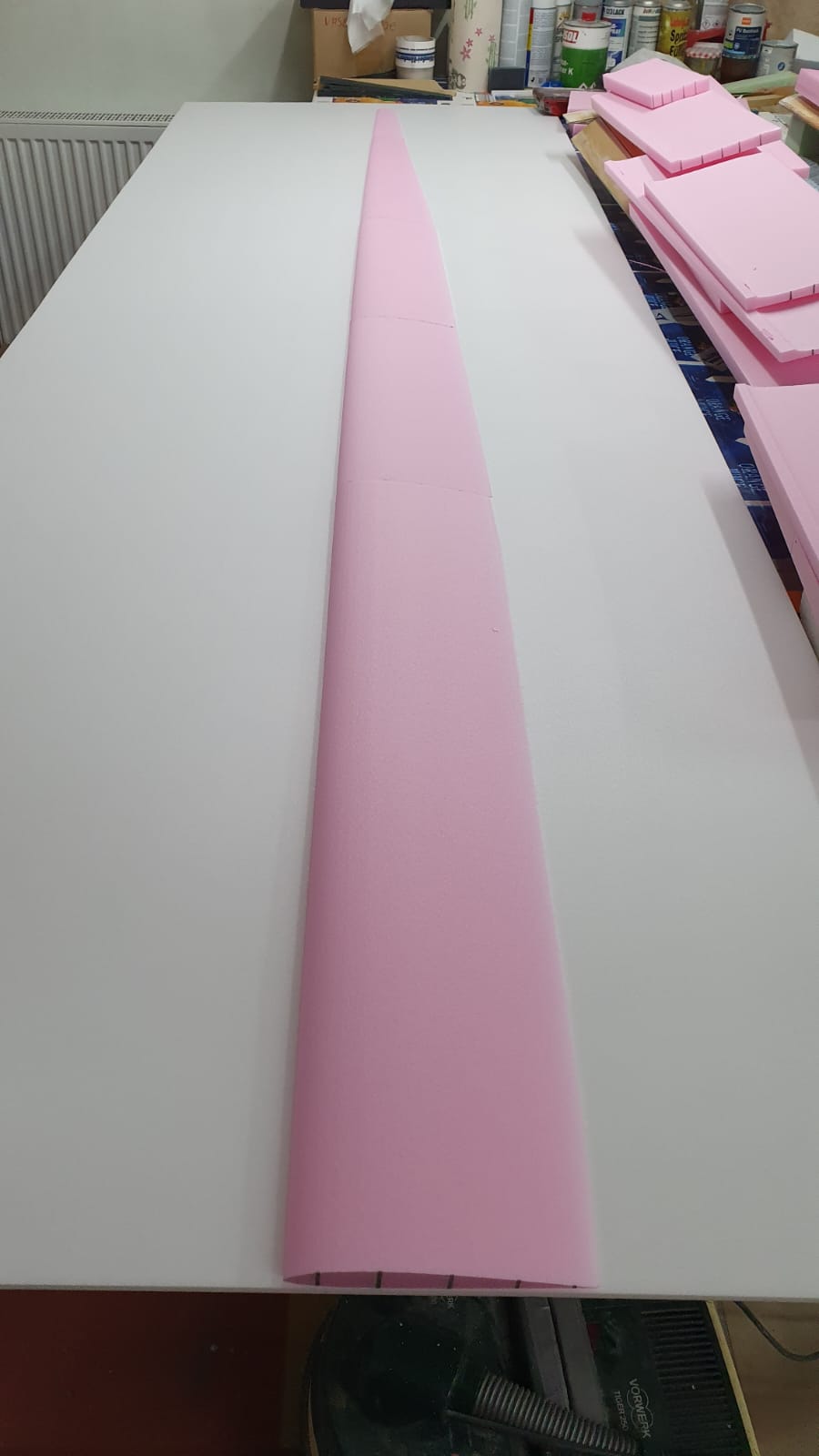

heute hat die Übergabe unserer Flächenkerne stattgefunden :D :D
Danke an Martin fürs schneiden! Sehen echt top aus.
Ein Verbinder haben wir auch schon mit 1,5 Grad V-Form für das innen Segment.
Auch für die Erhöhung der V-Form ab Segment 2 ist schon ein erster Verbinder aus der Form gesprungen. Dieser muss allerdings nochmals überarbeitet werden, da die Flächen dünner ist als gedacht. Die V-Form ab diesem Segment erhöht sich zusätzlich um 4 Grad (so ungefähr war die V-Form beim Original).

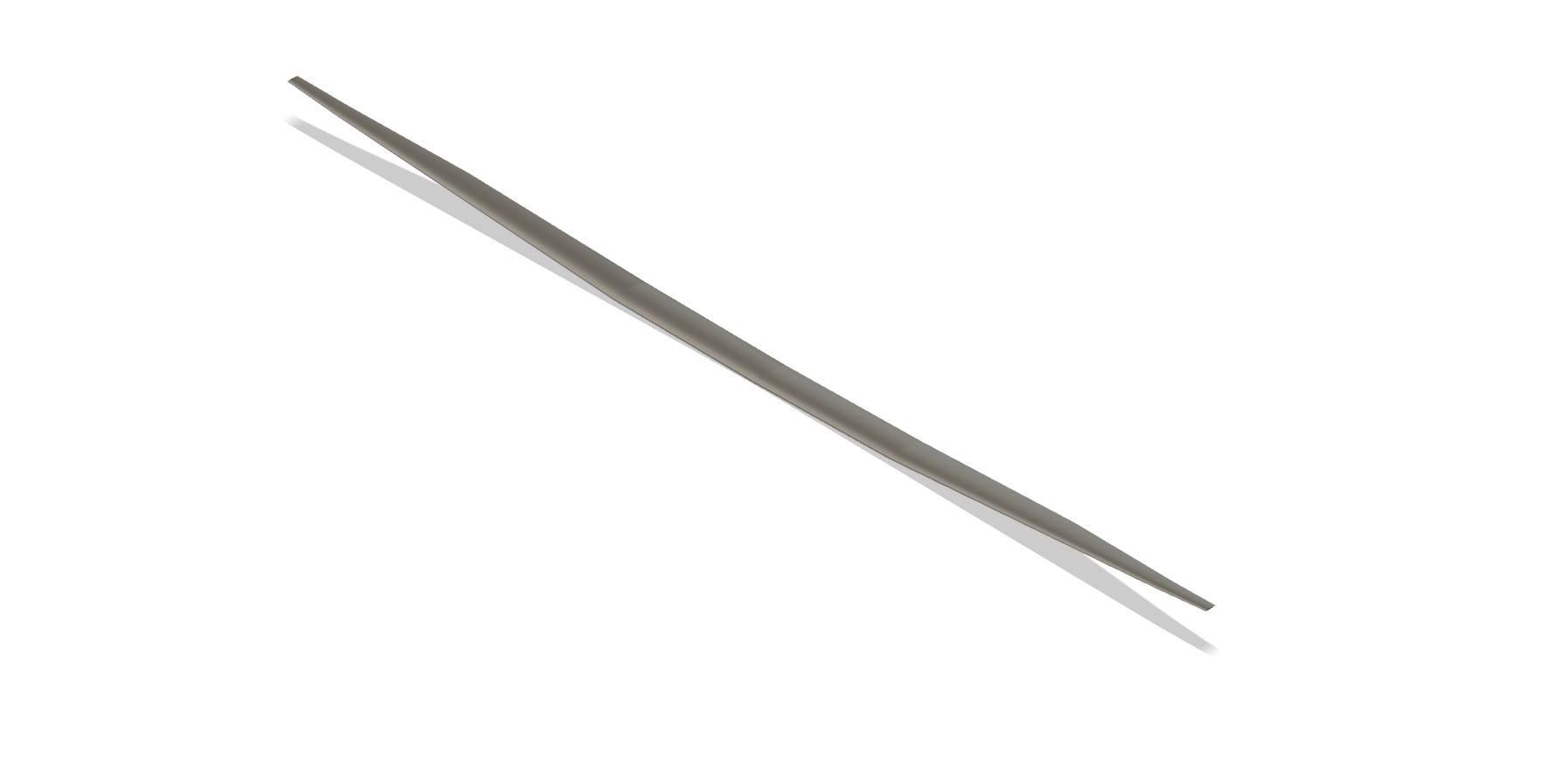

Hatte spaßeshalber mal die Fläche im CAD konstruiert, da sieht sie schon sehr schick aus. Auch mit der recht hohen V-Form.
Jetzt brauchen wir nur noch einen Rumpf und der Bau kann beginnen :)
Gruß Thomas und Michael

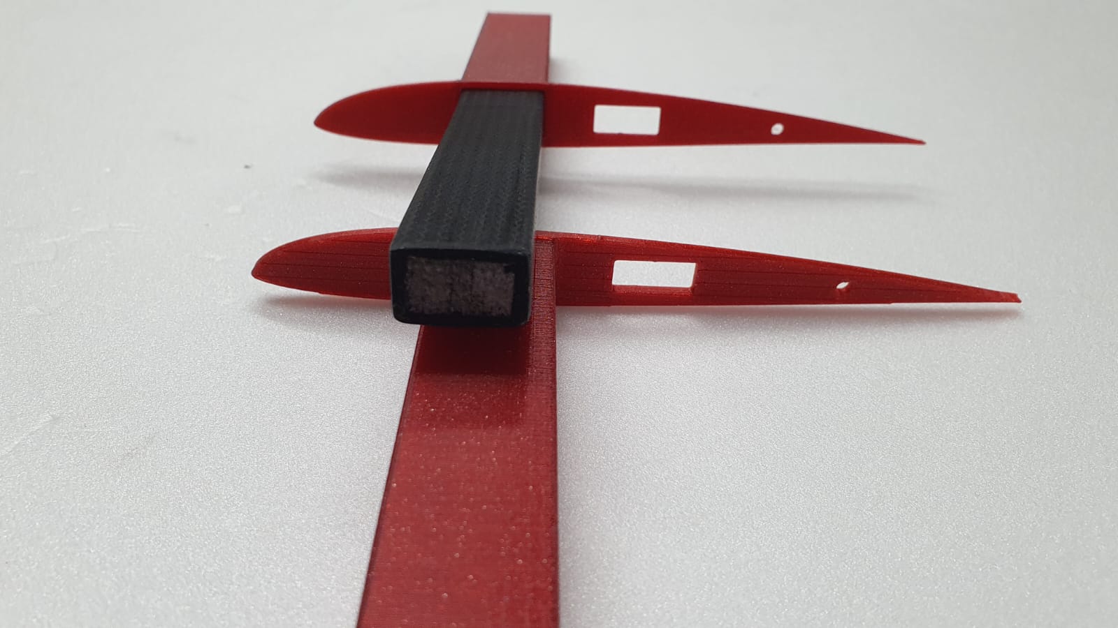

Re: SB10 1:6
Sind die Steckungstaschen gedruckt?
Kommt da noch Gewebe drum oder reicht das?

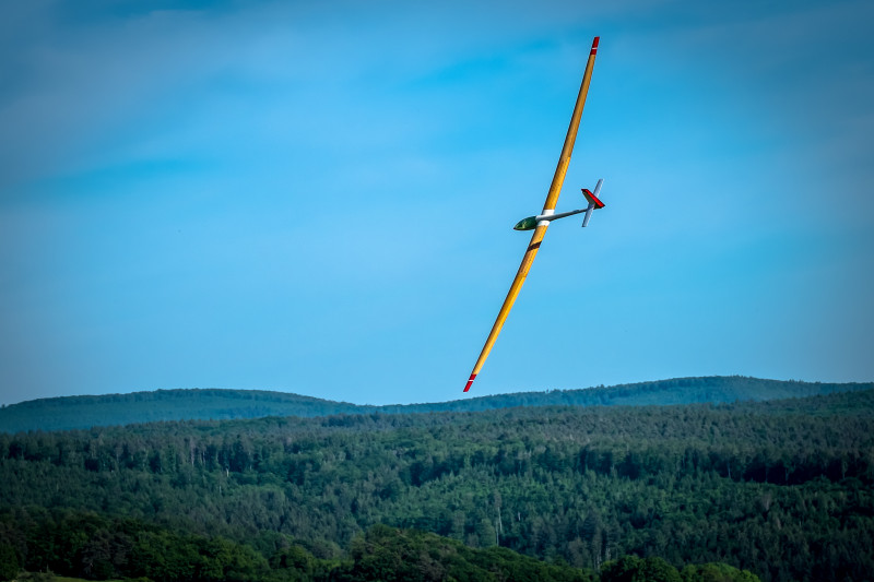

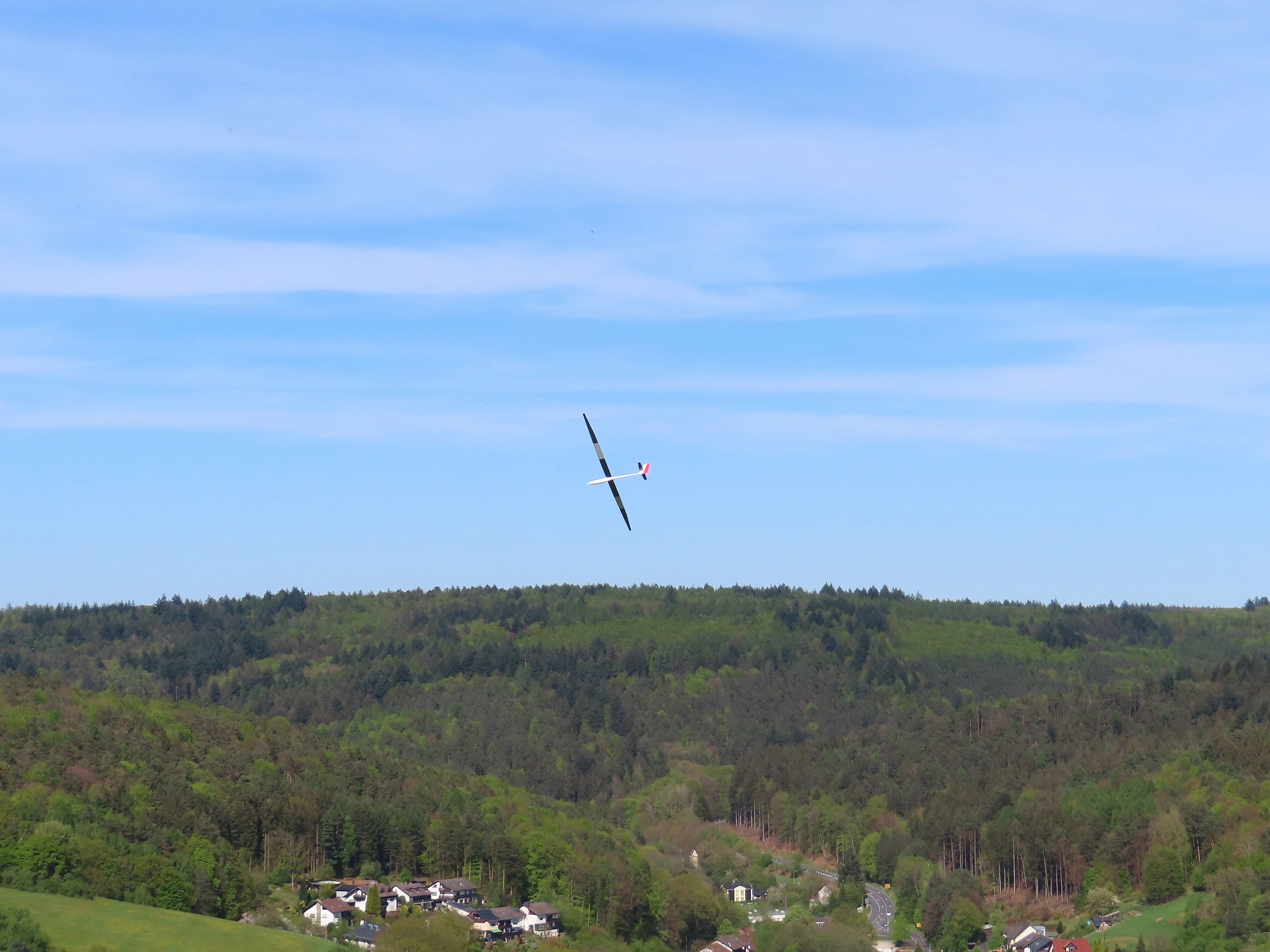

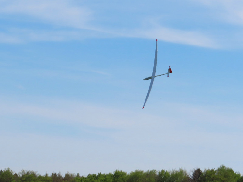

Deine guten Wünsche haben geholfen, heute ist die erste SB10 im Maßstab 1:6 mit toller Bauausführung der Flächen in Scale-Abmessungen von Thomas und Michael geflogen.
Ein Teil zum klauen, fliegt gutmütig, kann eng kreisen, schön rollen, lässt sich notfalls auch hin hängen und sieht mit der extremen Streckung pornös aus.

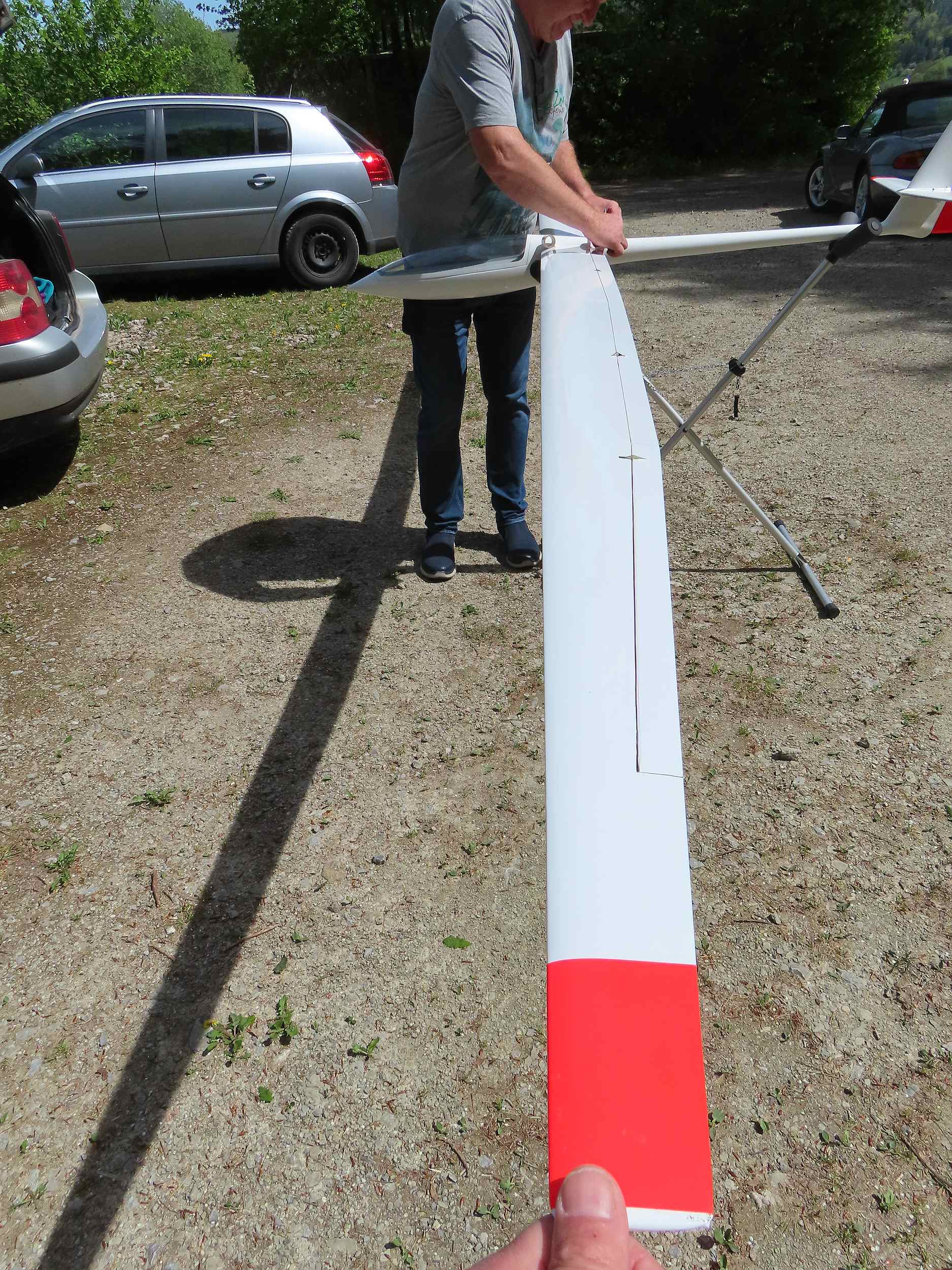

Gratulation zu Deiner Auslegung :thumbup:
Ich vermute mal, das ist Dein Daumen am Wingtip zum Grössenvergleich der Profiltiefe.
Würde mich sehr interessieren wie die Flächen gebaut wurden, ob in Negativformen und Schalenbauweise oder als XPS Sandwich als Positivbauweise.
Geht Positivbauweise bei den extremen Re-Zahlen überhaupt noch ?
Sehr interessant.
Beiträge: 6565
Re: SB10 1:6
Hallo Dietmar,
ja, das ist mein Daumen ;-)
Die Bauweise ist Styro-Furnier mit Kohlezwischenlage, nicht zu steifem Kohleholm und Folienbespannung.
Die rosaschlüpferfarbenen Austrotherm-Kerne in dem Beitrag von Michael oben stecken in den Flügeln.
Die Re-Zahl stört die Positivbauweise nicht, die Luft durch die das Flugzeug fliegt weiß ja nicht woraus der Flügel besteht und es ist ihr auch egal.
Bei den kleinen Re-Zahlen ist die Grenzschicht dicker und kleine Ungenauigkeiten würden sich erst im sehr schnellen Speedflug als angezogene Handbremse störend auswirken, aber dafür ist das Flugzeug nicht gedacht und auch nicht gemacht. Trotzdem sollte man möglichst genau bauen um die relativen Eigenschaften der Profile zueinander im Flügel zu erhalten.
Die Herausforderung ist der handwerkliche Teil beim Bau so filigraner Flügel. Es ist alles sehr dünn und es geht beim RC-Einbau eng zu, trotzdem muss alles da rein, muss zuverlässig funktionieren und es darf kein Verzug in den Flügel kommen. Eine reife Leistung von Thomas und Michael das so toll hinzubekommen :thumbup:
