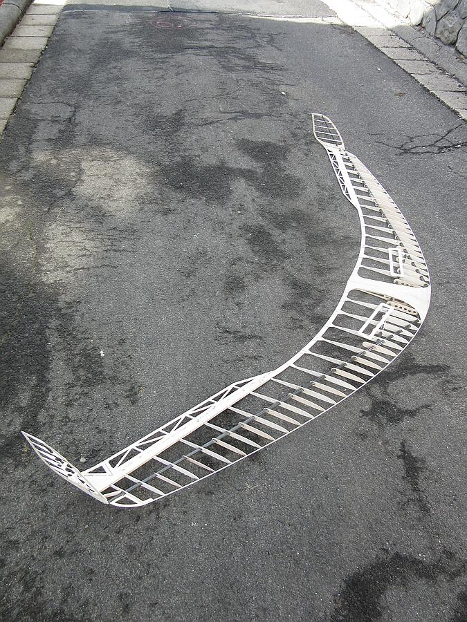

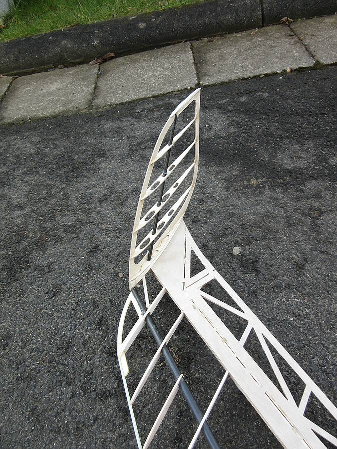

heute ist hier endlich mal wieder schönes Wetter, Zeit für den roll-out des Rohbaus meines X-RES.
Die bei Michael zuletzt gegen Flattern anfällige Wingletanbindung habe ich anders gelöst. 3 stehend eingebaute Stege im letzten Rippenfeld, die im Endleistenbereich mit der Beplankung einen rechteckigen Kasten bilden und ein kleines zusätzliches Kohleprofil in der Außenseite des Wingletfuß ergeben ein recht steifen Außenflügel, da wackelt nix wenn die beiden M3-Kunststoffschrauben angezogen sind.
Wingletgewicht ist das selbe wie bei Michael, bespannfertig 10 Gramm pro Stück.
Baubilder gibts wieder in einem kompakten Paket wenn die Ruder ausgeschnitten und die Servohalter eingebaut sind ;-)

Beiträge: 6499
Re: X-RES
Hallo Peter,
Michael hat die Teile für ein E-Mittelstück schon konstruiert, Du kannst hier an seinem Prototyp sehen wie das fertig aussieht: http://www.thermik-board.de/viewtopic.p ... =80#p45692
und hier im Bau: http://www.thermik-board.de/viewtopic.p ... =20#p44044
Ich werde erst mal keinen Motor einbauen weil ich dafür die Kabel anders verlegen und schalten müsste, das ist mir zu viel Gewicht weil ich den Flieger auch im Wettbewerb im Hochstart einsetzen möchte.
Die dicken Hauptrohre sind Pfeilschäfte Easton Fat Boy mit 9 mm Außendurchmesser, der Rest sind normale Kohlerohre.
Wenn Thomas eine Serie davon macht kann er vielleicht für die Niederländer die Pfeilrohre auf Wunsch bei legen?!
Bei den Farben weiß ich noch gar nicht was ich mache, ....außer bei den Winglets, die werden Oralight weiß transparent weil das leicht ist und in der Sonne so schön leuchtet ;-)

Beiträge: 6499
Re: X-RES
sonouno hat geschrieben:ps: @Uwe... diese multigelochte Innenhalbrippe taucht bei Michael aber nicht auf....
gibts da was zu sagen dazu ? :roll: :)
Hallo Christof,
ich hab in die Sperrholzteile einfach noch ein paar Löcher mehr rein gemacht, auch die Erleichterungslöcher in den Wingletrippen sind zusätzlich drin, gleichen aber grad mal das Mehrgewicht des zusätzlichen Kohleprofils im Wingletfuß aus....das sind also mehr psychologische Modifikationen.

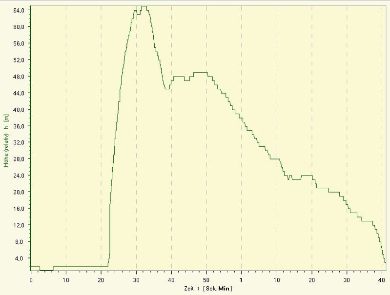

Weiter gehts...
Scheinbar bin nicht nur ich froh darüber das der Schnee endlich das Weite sucht.
Damit Xres die Winglets nicht mehr sooo abstossend findet haben sie schon mal ein bissel Farbe bekommen
Hochstart funktioniert zwar nun aber nur wenn ich direkt hoch werfe also nicht horizontal einfach los lasse dann fängt er immer noch an zu flattern.
Schwerpunkt momentan bei 211mm und Haken ca. 1cm davor. Am blauen HK Gummi mit 50m Schnur kommen immerhin schon mal keine schlechten höhen raus was vllt auch teils viel Wind eher Drachensteigen gleicht. :mrgreen:
Youtube: Watch Video »035VlgOq3Hc«

Re: X-RES
Hallo Christof
Wenn du den Flieger am Hochstart Gummi horizontal raus lässt dann baut er ja auch erst mal Geschwindigkeit auf bevor er steigt. Also meinte ich keines Weges flitschen.
Momentan spiele ich noch mit dem Gedanken auf das Vlies noch eine zweite Lage oder Seide auf zu bringen um das flattern etwas hinaus zu verschieben.
