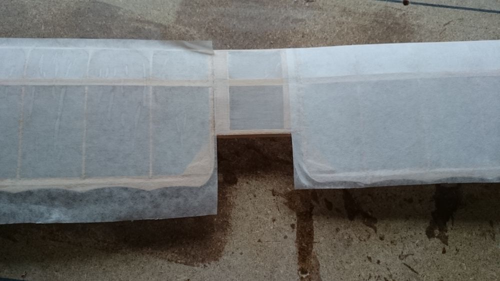

Wenn du den Flieger am Hochstart Gummi horizontal raus lässt dann baut er ja auch erst mal Geschwindigkeit auf bevor er steigt. Also meinte ich keines Weges flitschen.
Momentan spiele ich noch mit dem Gedanken auf das Vlies noch eine zweite Lage oder Seide auf zu bringen um das flattern etwas hinaus zu verschieben.

Hallo Michael, eine zweite Lage Vlies hatte ich an den strapazierten Stellen beim Gezores drauf, der Festigkeitsgewinn war deutlich. Es wiegt zwar mehr, aber zum verschieben der Flattergrenze ist es sicher einen Versuch wert. Winglets und Ruder kannst Du ja auslassen.paulpanter82 hat geschrieben:Momentan spiele ich noch mit dem Gedanken auf das Vlies noch eine zweite Lage oder Seide auf zu bringen um das flattern etwas hinaus zu verschieben.

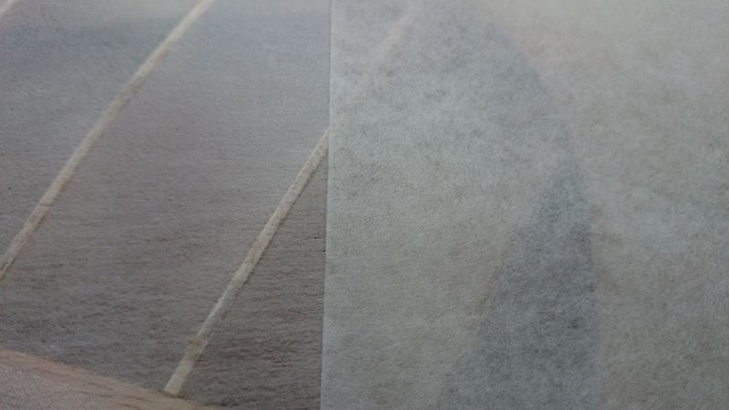

Die zweite Lage wie die erste oder 90Grad dazu? Die Seide ponge 5 wiegt kaum mehr die könnte man dann diagonal drauf pinsel.
Re: X-RES
bei Vlies 90 ° verdreht.
Bei Seide kenn ich mich nicht so aus, aber ich denke das ist in Leinwandbindung 0°/90° gewebt? Dann wäre die Ausrichtung 45° zum Holm am besten, unabhängig davon wie das Vlies drunter aufgebracht ist.
Re: X-RES
Hallo Hans, was bedeutet diese Angabe? Dehnung bis zum Riss oder bei bestimmter Kraft? Blöd wenn man die Materialeigenschaft nicht als Emodul angeben kannharu hat geschrieben:Seide hat eine Dehnung von 10% oder mehr
Vlies liegt bei der Steifigkeit zwischen Papier und Folie, dehnt sich bei gleicher Kraft also stärker als Papier, aber weniger als Folie, ist dafür aber bei gleichem Gewicht nicht ganz so empfindlich für Löcher wie Papier. Wie der Steifigkeitsvergleich zu Seide ist weiß ich aber nicht, Seide ist auf jeden Fall viel reißfester als Papier und Vlies, deshalb kann 10 % Dehnung bis zum Riss steifer sein als di9e geringere Dehnung des weniger festen Papiers. Michael hat Versuche mit Seide gemacht, der kann dazu sicher mehr sagen.

Da ich kein Theoretiker bin entscheidet mein Bauchgefühl für Seide
Es gibt auf Youtube ein Video für Koveral wo er mit einen Schraubendreher auf der Bespannung herum trommelt und mit der Spitze drauf fallen lässt das ging bei meinem Testmuster mit Vlies und Seide auch. Seide hat Leinwandwebung und lässt sich ganz gut mit verdüntem Spannlack aufbringen. Der Nachteil dieser "echten" Seide Ponge5 sie lässt sich nicht mit Hitze schrumpfen. Graupner hatte mal Bespannseide die aber aus Poliester ist wie ich in anderen Foren erfahren habe.

Sorry das ich mich so selten zu Wort melde, meine modellbauerischen Aktivitäten gehen zurzeit gegen null
Ich hatte vor vielen... eher seeehr vieeeelen Jahren das letzte mal Papier in der Hand und kann noch nicht mal sagen was es für eines war.
Weil es in München wohl auch nur noch Plaste-Elaste Händler statt Modellbau Fachgeschäffte gibt kann ich leider auch nicht mal zum anschauen und begrabbeln einfach so los ziehen
Das Papier hat doch auch eine Faserrichtung wenn ich mich recht erinnere, demnach ziehe ich in betracht 2 Lagen in 45° ausrichtung auf zu bringen.
Gedacht habe ich an dieses 19g Papier, ist das in ordnung oder reicht vllt auch 2x die 12g Variante?
Wie gut sich das Papier dann im Nasenbereich anschmiegt werd ich probieren müssen.
Zum Thema Luftfeuchtigkeit mit Weisschleier kann ich nur soviel sagen das es kaum was ausmacht ob ich wie gehabt auch schon mal bei Regen Spannlack verarbeite oder die Sonne scheint zumindest mit guter Adler Waschverdünnung. Wirklich gravierend war es bisher nur mit dem billig Baumarkt Nitrozeugs. Wie sich das wiederum mit dem guten Nitro von Christof verhält kann ich noch nicht sagen.
Re: X-RES
.....ich kann grad net.....
- paulpanter82
- Beiträge: 1105
Re: X-RES
Palim Palim.... ich kann grad mal ein bissel...
Da ich nicht mehr genügend Seide da hatte also so oder so etwas bestellen musste habe ich nun doch mal das Japico 19g Papier beim Höllein mit bestellt.
Die Bögen sind 500mm breit x 700mm hoch und zeigen leider keine Faserrichtung jedenfals ist nix erkennbar: Der erste Test, trocken auflegen und mit Spannlack anstreichen verlief absolut nicht zu frieden stellend ( links ) beim zweiten habe ich dann erst das Papier mit einem Blumensprüher nass gemacht und nach 5min einweichen aufgelegt. Überschüssiges Wasser mit Zewa abstreichen dabei lässt es sich dann auch verhältnismässig gut an geraden rundungen herum streichen. Dann direkt noch so feucht wie es ist mit Spannlack überstreichen ging auch problemlos und so schauts auch am besten bisher aus ist auch nicht weis fleckig oder ähnliches: Nun kommt aber noch das AAAAABER:
Da das Papier ja bei Wasser aufquillt und beim trocknen wieder zusammen zieht habe ich mal ein Musterstück 150x150mm nass gemacht und vermessen.
Nass wird es 4mm breiter aber weniger als 1mm höher - 154x151mm
Trocken ist es dann noch 1mm breiter aber 1mm weniger höhe - 151x149mm
Kann ich nun davon ausgehen das alle Bögen gleich geschnitten sind?
Angesichts das keine Faserorientierung da ist hatte ich schon gedacht es würde vllt auch mal zum testen eine Lage reichen - diese dann in Holmrichtung mit der gößten Spannungsrichtung. Oder sollt ich nun 2 Lagen je 45° zum Holm machen?
Desweiteren ist das Papier wesentlich dicker als Vlies und auch erheblich rauher werd vllt mit 320/400er zwischenschleifen um es etwas glatter zu bekommen.

Hallo Michael.
Das mit dem anfeuchten kenne ich auch so. Habe ich bei einem (Styro) Modell auch so gemacht.
Und zwar habe ich mit einem Blumenwassersprüher mit Vernebelung von beiden Seiten ein kleines bisschen Wasser drauf (2 Stöße je Seite). So, dass auch etwas Wasser an den Seiten vorbei geht, damit die Ecken auch gleichmäßig nass sind.
Dann 2 Minuten quellen lassen und direkt verarbeiten. Ich habe die Bögen dazu auf eine Leine gehängt. Sieht dann ein bisschen aus wie Fotolabor oder Waschtag.
Soviel Wasser, dass man es wieder abziehen kann, habe ich nicht benutzt. Vielleicht ist das ein bisschen viel Feuchtigkeit...?
Mit Vorzugsrichtung habe ich mich nie beschäftigt. Ich habe keine Ahnung, ob es sowas bei Japanpapier gibt.
Vielleicht testest du einen Bogen mal mit weniger Flüssigkeit.
