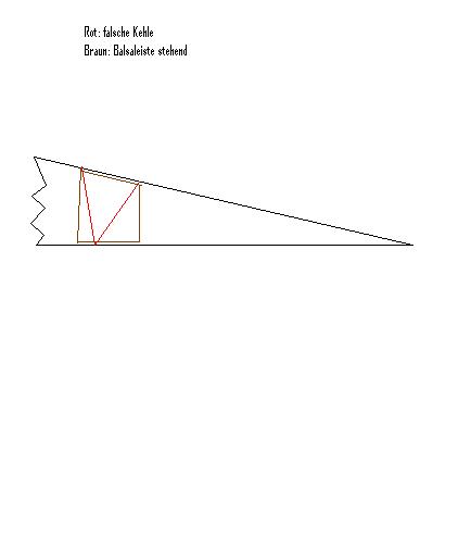

Voller Elan dann angefangen die Querruder zu bearbeiten, sprich so anzuschrägen das es sich ausreichend bewegen kann...
ABER: LEIDER habe ich den Spalt nun OBEN... :?: :cry: Unten sollte er hin!
Versehentlich beim zurechtlegen vertauscht...
Mal grade eine Frage an die X perten hier!
Wird es da zu Problemen kommen wenn der Spalt nun oben drauf ist und das Ruder unten Angeschlagen ist? Servo sitzt auch unten und lenkt von unten an.
Einfach die Ruder tauschen geht nicht da die Fläche in einem schönen Funier verläuft und dadurch die Faser Richtung nicht mehr stimmen wird!
Das sieht sehr unschön aus^^
Was meint Ihr?
Der Spalt soll eh mit ner Dichtlippe verschlossen werden. Tesastreifen mit zur Hälfte Talkum drauf.
Ruderflattern sollte da nix anfangen oder? :?: :roll:

Zur vermurksten Kehle: Du kannst einfach eine Balsaleiste von oben reinkleben, schön verschleifen und alles von vorne anfangen. Ist kein Act und niemand wird etwas merken. :wink: :D

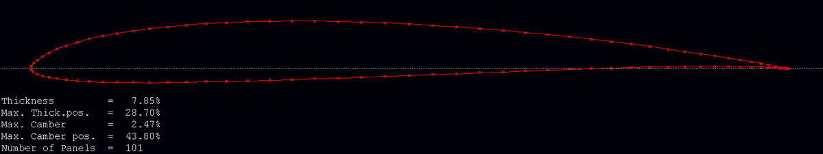

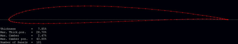

wenn das Profil nur einigermassen passend gearbeitet ist im Ruderbereich, dann ist da nix mit Tauschen!
Die leicht konkave Unterseite und die hohe Wölbungsrücklage sind maßgeblich an den Flugleistungen der fläche beteilgt. Dreht man die Ruder um bekommt man eien S Schlag.
Den Uwe würde es freun wenn das ding als Nuri Fliegt :lol:
Das verbaute Profil hn 1033 verspricht guten Auftrieb bei wenig wiederstand im schnellflug kann hohe ca und ist bei geht bei niedrigen re zahlen ohnenenneswerte blasenbildung in den laminaren ablösungsberich.
Das profil Kann ohne gestzte wölbklappen im re zahlen breich um 70000 8°Anstellwinkel abrissfrei, das entspricht bei der modell größe ungefähr 1,4kg gewicht und unter 30 km/h
Man kann sagen das es unkritisch und gut allround ist
so sollte es aussehen!
hn 1033
hn 1033
