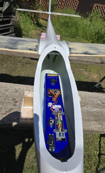

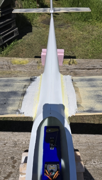

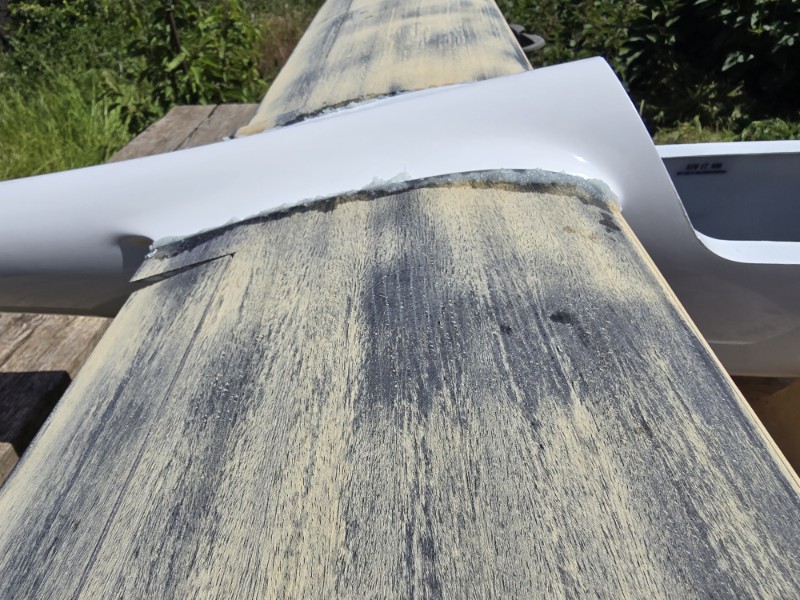

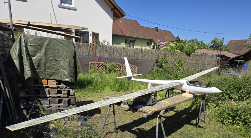

Final verschliffen sind die Flächen zwar noch nicht, aber zur blauen Stunde gab es eine kurze Regenpause, die ich für's erste Zusammenstecken genutzt habe...
Danach noch schnell den RC-Tunnel zugesägt und laminiert.

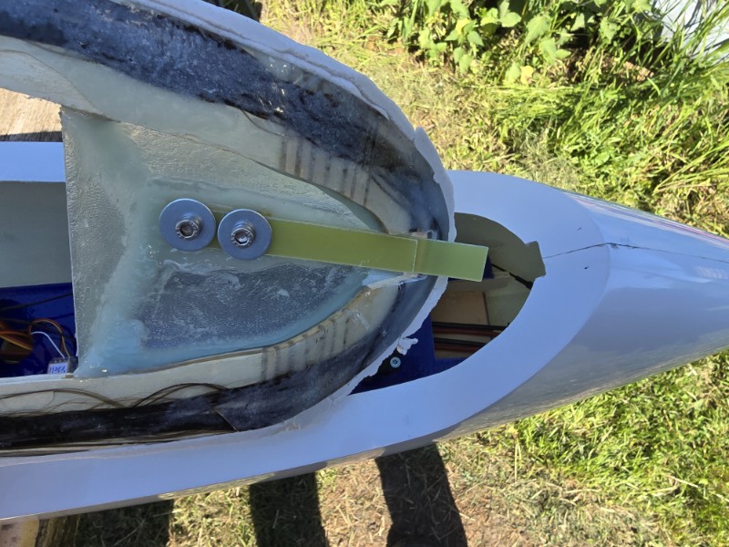

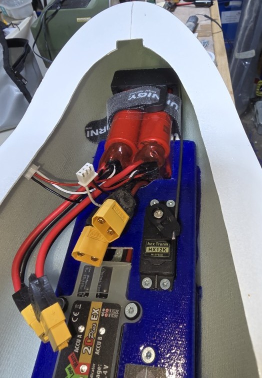

- t6backseater
- Beiträge: 173
Re: ASW17 6m ex-Gewalt
Moin Christian,
ich sehe da 18650er Zellen ohne Lötfahnen. Haupt RX Akku oder Backup ?
Hast Du einen Punktlaser zum Verbinden der Zellen ? Oder willst Du die so zusammenlöten ?
- christianka6cr Online
- Beiträge: 10247
Moin Dietmar
Backup? 2x 2S dieser Kapazität sollte glaub grad so ausreichend sein
Ich schleife da einmal mit dem Dremel drüber und Löte dann klassisch.

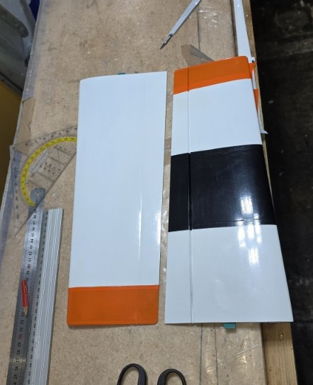

- Beiträge: 10247

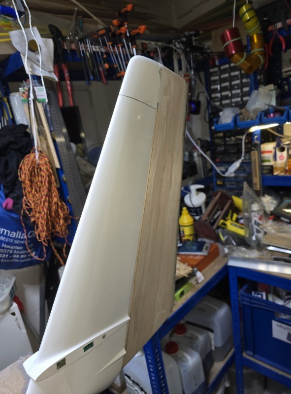

Heute kam das SR dran.
Da ich bei einem der ersten Flüge meiner 5m ASW17 vor 32 Jahren direkt mal Seitenruderflattern mit abgedrehtem Rumpf und kräftigem Einschlag im Acker hatte, habe ich da echt Schiss vor... Da hilft also nur konsequenter Leichtbau in Hammersteif...
1,5mm Beplankungsstärke, 2mm Rippchen, 4mm haben nur die ersten beiden im Bereich der Anlenkung.
Wie immer, habe ich danach einen Roving in die Endleiste gelegt und den Bereich, den später die Anlenkung kommt, mit relativ trockener Baumwollflocken-Microballoon-Glasschnitzelmumpe befüllt. Die Oberseite habe ich mit Soudal P45 aufgeklebt.
Kann bei dieser ASW17 nicht passieren, viel zu leicht und ich habe dagegen extra Bremsprofile für die Flächen gemachtchristianka6cr hat geschrieben: Do 16. Apr 2026, 00:23 Da ich bei einem der ersten Flüge meiner 5m ASW17 vor 32 Jahren direkt mal Seitenruderflattern mit abgedrehtem Rumpf und kräftigem Einschlag im Acker hatte
- Beiträge: 10247
Ich wage doch stark zu bezweifeln, dass die Auslegung lahmer und undynamischer als die holmlose, dafür mit 2mm Abachi beplankte, Eppler-Fläche mit hauchdünnem Flachstahlverbindergedöns damals wurde.
Im Ernst, da war kein Holm drin! Mir hat es ja mehrfach die Flachstähle verbogen und ich musste die Flächen zigmal aufmachen und den Mist durchwechseln, dabei gab es keinerlei Andeutungen eines Holmes. Abachiklotz mit der Stahlaufnahme eingeharzt, fertig. Einfach krass, mit was wir damals rumgeflogen sind und es eben so hingenommen haben, dass der Mist sich halt auflöst, wenn man mal bei einem Loop etwas zu stark zieht untenraus oder etwas härter in den Bergen landet

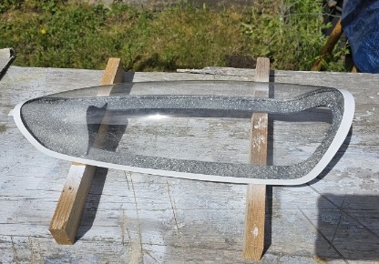

Dank Betriebssystemumstellung im nun folgenden "Urlaub" kam ich in den letzten Tagen daheim in der Werkstatt nur schleppender voran als erhofft, aber es ging natürlich trotzdem bissl was.
Die Ruder sind alle gängig, Servoausschnitte sind gemacht, die Kabel liegen, jetzt folgt die verhasst langweilige Lötsession...
Das HR ist auch soweit fertig, von gut 400g blieben gut 200g, also genauer, 105g pro Hälfte, übrig. Tordieren unmöglich, das Ding ist knallhart.

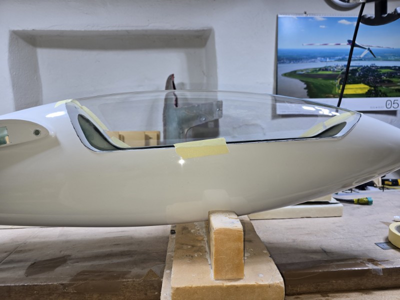

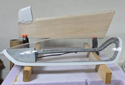

Gerade kümmer ich mich endlich mal wieder um die Twin-Hauben, mehr dazu bei Zeiten im passenden Thread.
Der geplante Erstflug kommenden Sonntag fällt leider laut Wettervorhersage buchstäblich in's Wasser, aber naja, das nimmt auch bissl den Druck raus

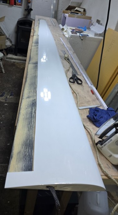

- Beiträge: 10247

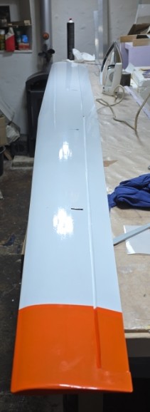

Die Flächen sind ausgerichtet per durchgehernder Torsionsstifthülsen und dürfen jetzt bis morgen Mittag so in der Sonne Durchhärten. Dann werden einfach die Hülsen durchgesägt, danach "nur noch" Flächen abdrücken, fertig.
- Beiträge: 10247
...und wieder ging es etwas weiter, nur hat mir leider das Wetter einen Strich durch die Rechnung gemacht, denn abdrücken und HR ausrichten geht halt nur immer bei gutem Wetter draußen, der Hobel ist zu groß, um ihn in der Werkstatt aufzubauen.
Dafür ging es am Twin und der kleinen DG bissl voran...
An der 17 ist mittlerweile der RC-Tunnel verklebt, alle Servos samt Stecker usw sind verlötet und der Haubenrahmen ist eingepasst, die Haube zugeschnitten. Verkleben möchte ich testweise mal mit Acrifix 1R 0192, von dem ich noch 2 Tuben da habe, Reste vom letzten Wohnmobilausbau. Ein Probestück hat sehr gut gehalten...

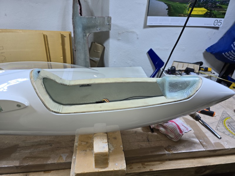

- Beiträge: 10247
Sooo, ich bin in den letzten Zügen...

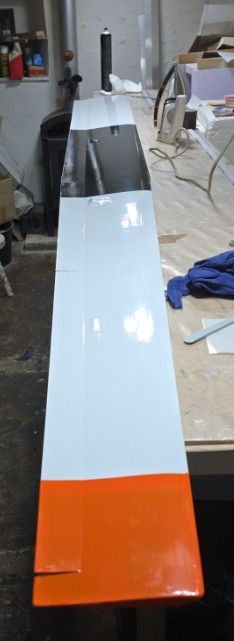

Die Akkuhalterung ist fertig, die Haube lackiert, an das SR ist der Ziepf angeklebt, die Leitwerke und die erste Fläche sind bespannt.
Heute Abend wird dann die 2. Fläche bespannt und die Ruderhörner eingeklebt, damit ich morgen die Anlenkungen machen kann, alles überprüfen sowie programmieren. Sonntag ist der Erstflug geplant, schaumama...

Youtube: Watch Video »EZfSBVdYhO8?is=EEn2s6pDTs_54fuO«
Das war der Erstflug gestern.
Heute ging sie nochmal deutlich besser, die 160g Blei weniger haben einen riesigen Unterschied gemacht. Sie flog deutlich leichtfüßiger, ließ sich enger und langsamer mit nie teigigen Ruderreaktionen, selbst bei unter 50kmh im Kreisflug, steuern, das Gleiten war nochmal spürbar besser. Beim nächsten Flug möchte ich nochmal 50g rausnehmen, mal sehen, was dann passiert.
