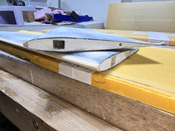

Final verschliffen sind die Flächen zwar noch nicht, aber zur blauen Stunde gab es eine kurze Regenpause, die ich für's erste Zusammenstecken genutzt habe...

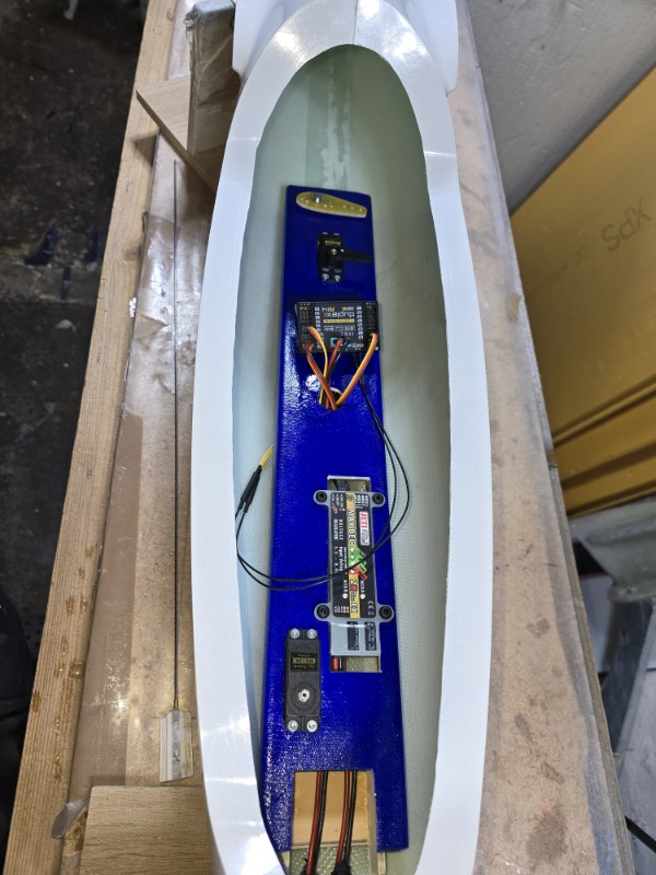

Danach noch schnell den RC-Tunnel zugesägt und laminiert.
- t6backseater
- Beiträge: 166
Re: ASW17 6m ex-Gewalt
Moin Christian,
ich sehe da 18650er Zellen ohne Lötfahnen. Haupt RX Akku oder Backup ?
Hast Du einen Punktlaser zum Verbinden der Zellen ? Oder willst Du die so zusammenlöten ?
- Beiträge: 10216
Moin Dietmar
Backup? 2x 2S dieser Kapazität sollte glaub grad so ausreichend sein
Ich schleife da einmal mit dem Dremel drüber und Löte dann klassisch.

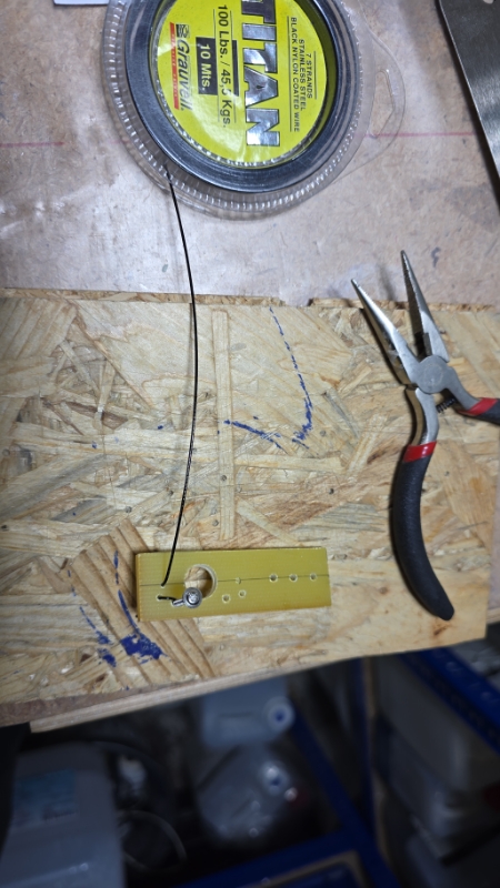

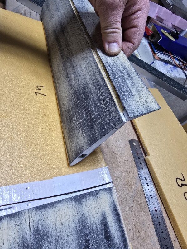

Heute kam das SR dran.
Da ich bei einem der ersten Flüge meiner 5m ASW17 vor 32 Jahren direkt mal Seitenruderflattern mit abgedrehtem Rumpf und kräftigem Einschlag im Acker hatte, habe ich da echt Schiss vor... Da hilft also nur konsequenter Leichtbau in Hammersteif...
1,5mm Beplankungsstärke, 2mm Rippchen, 4mm haben nur die ersten beiden im Bereich der Anlenkung.
Wie immer, habe ich danach einen Roving in die Endleiste gelegt und den Bereich, den später die Anlenkung kommt, mit relativ trockener Baumwollflocken-Microballoon-Glasschnitzelmumpe befüllt. Die Oberseite habe ich mit Soudal P45 aufgeklebt.
Kann bei dieser ASW17 nicht passieren, viel zu leicht und ich habe dagegen extra Bremsprofile für die Flächen gemachtchristianka6cr hat geschrieben: ↑Do 16. Apr 2026, 00:23 Da ich bei einem der ersten Flüge meiner 5m ASW17 vor 32 Jahren direkt mal Seitenruderflattern mit abgedrehtem Rumpf und kräftigem Einschlag im Acker hatte

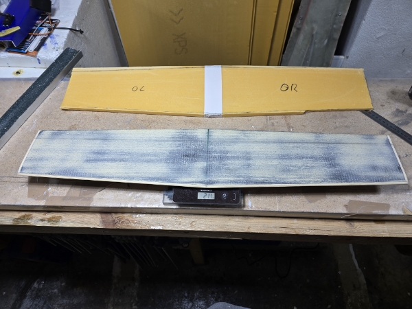

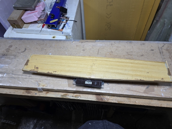

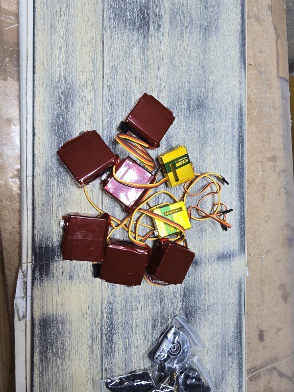

Dank Betriebssystemumstellung im nun folgenden "Urlaub" kam ich in den letzten Tagen daheim in der Werkstatt nur schleppender voran als erhofft, aber es ging natürlich trotzdem bissl was.
Die Ruder sind alle gängig, Servoausschnitte sind gemacht, die Kabel liegen, jetzt folgt die verhasst langweilige Lötsession...
Das HR ist auch soweit fertig, von gut 400g blieben gut 200g, also genauer, 105g pro Hälfte, übrig. Tordieren unmöglich, das Ding ist knallhart.

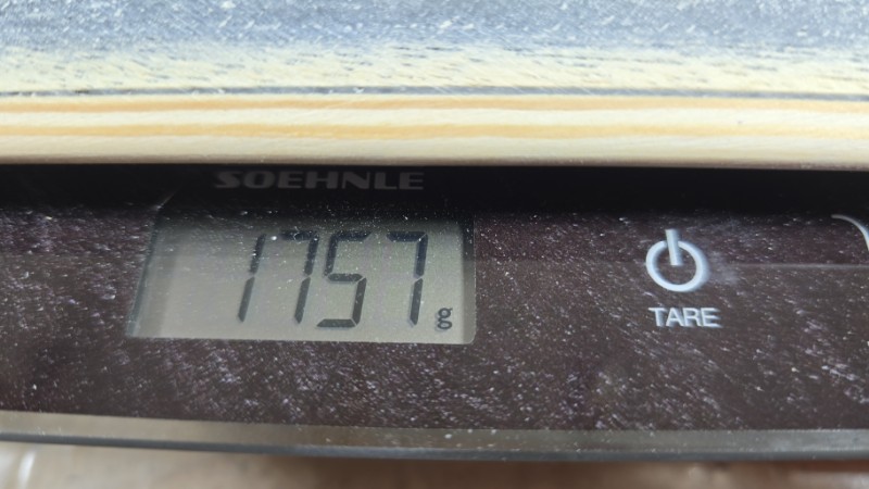

- Beiträge: 10216
christianka6cr hat geschrieben: ↑Sa 11. Apr 2026, 15:50 ...
Von 2,638kg auf 1,825kg ist glaub echt gut für eine 6m-Fläche.
Die 1,8kg werden ich eher nicht unterbieten können, ....
Feingeschliffen, mit gängigen Rudern und Servoausschnitten sind die 1,8kg dann doch noch gefallen:
1,757kg und 1,759kg hatten die Flächen nackig, mit ohne alles
