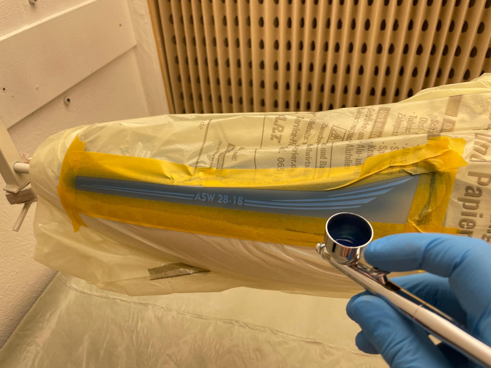

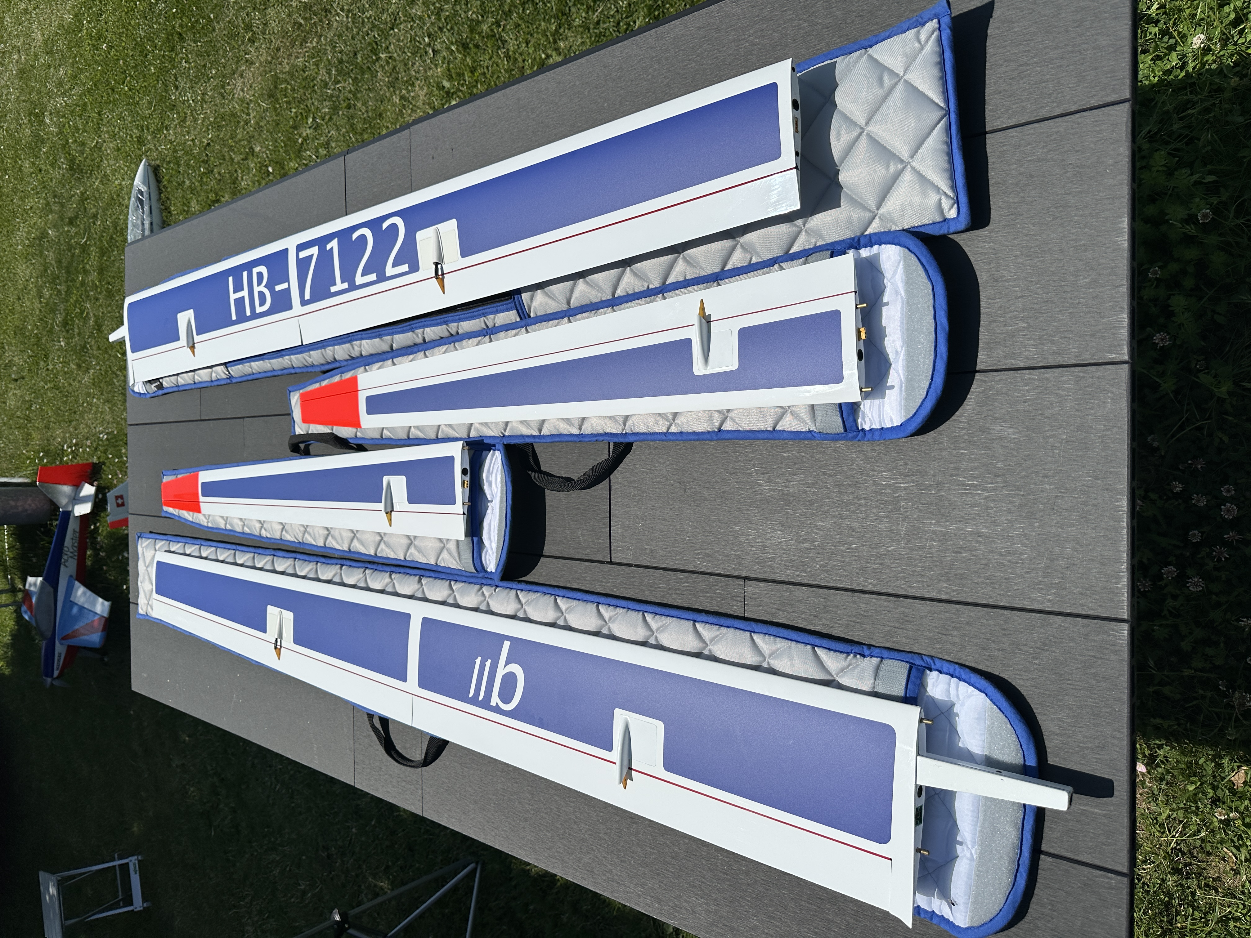

Du brauchst keine Schneidmatte, einfach 90 Grad drehen und die Folie frei im Cameo "arbeiten" lassen.
Das Eintauchen des Messers ausprobieren, vorher, nicht durchschneiden (!) auf die Rollen darunter, weil, Du hast ja keine Schneidmatte mehr.
Also langsam an Teststücken rantasten mit der Tiefeneinstellung.
Das wars auch schon.
Anbei als Beispiel von in Längsrichtung geschnittenen Folien hier für die Unterseite von Tragflächen, geht lang und noch länger
