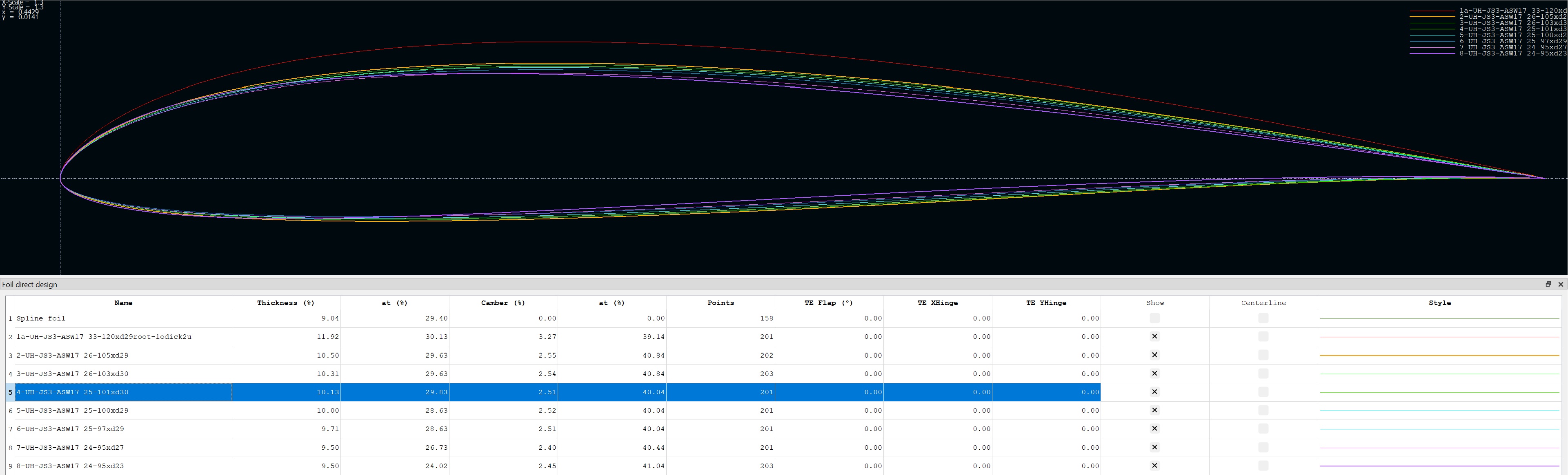

Die Profildicke ist jetzt über den größten Teil des Flügels 10 %, ganz innen etwas mehr, außen etwas weniger.
Die Wölbung ist durchschnittlich 2,5 %, damit sind für Hessenthaler Alltagstauglichkeit Wölbklappen immer noch Pflicht, aber die hat das Original ja auch und würde ich bei einem vielseitigen Allrounder sowieso so gut wie immer einbauen.
Ich möchte jetzt noch was am Wurzelprofil probieren das aus der AS35-Auslegung kommt und dann sind noch 3 Strakprofile für die gewünschte Aufteilung der Styrokerne zu machen...ist nicht mehr viel zu tun, sollte dieses Wochenende noch klappen.

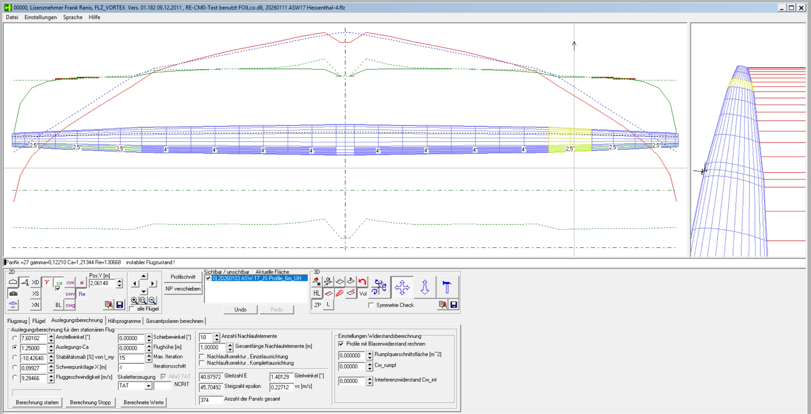

Hier jetzt noch die Screenshots der fertigen Version der Auslegung aus dem FLZ_Vortex und ein Screenshot mit den Profilen.
Die Screenshots sind mit 9 kg von oben nach unten:
- CA06 ohne Wölbklappen
- CAmax ohne Wölbklappen 1,13
- CAmax mit Wölbklappen 1,25
Der Buckel der Kurven in der Mitte kommt von einer einfachen Rumpfkompensation über das spezielle Wurzelprofil. Das Profil ist auch in den Polaren im Post vorher zu sehen, es ist dasjenige das sich von der Grundkurve der Polarenschar abweicht.

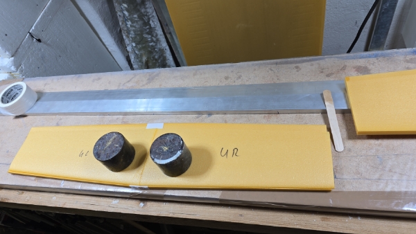

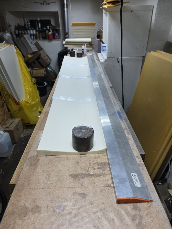

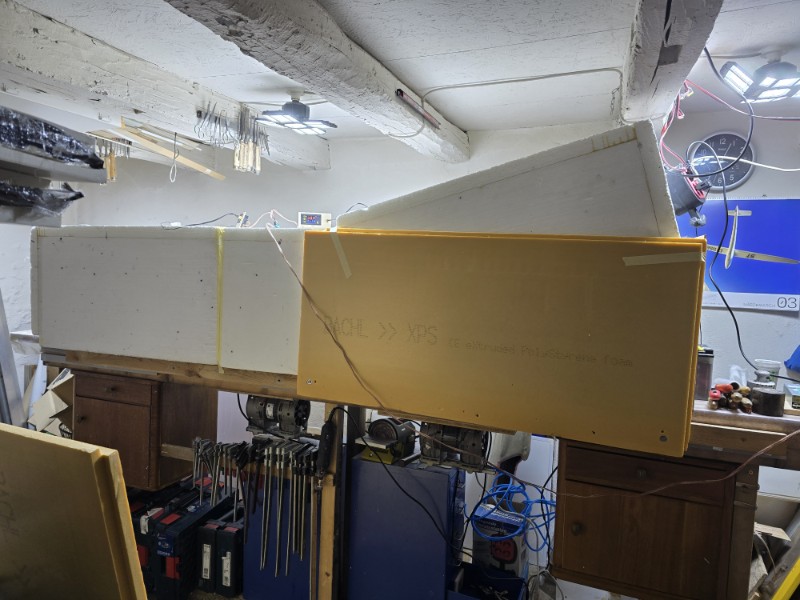

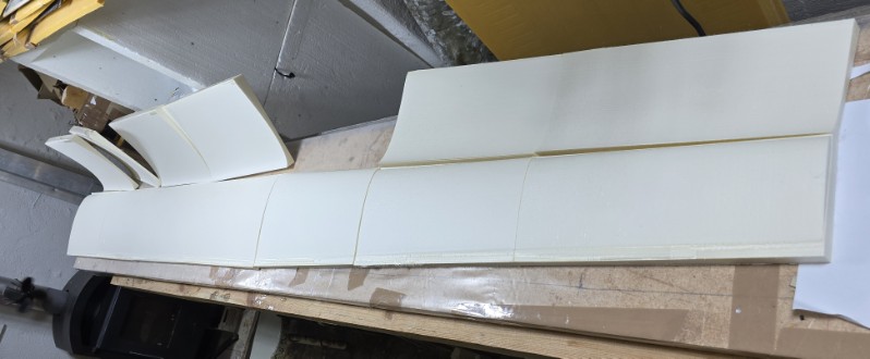

Während Stephan parallel an der JS3 baut, habe ich mich weiter mit der 17 beschäftigt... Mittlerweile sind die Kerne geschnitten, in Ursa-XPS, das XPS von Bachl ist über meinen Baumarkt leider nicht mehr zu beziehen.
Die Eigenschaften, beim Schneiden des Bärchen-XPS sind sehr ähnlich dem Styrodur von BASF, es neigt zum Wellen schlagen mit dem Draht, also in Schwingungen zu geraten, ist aber sehr homogen in der "Schäumung". Wenn ich die Spannung erhöhe, wird es besser, aber ich möchte ja keinen Toast, ich möchte ein exaktes Profil erzeugen. :roll:
Wie dem auch sei, die erste Fläche ist fertig und am Ende dann echt gut geworden.
Beiträge: 10246
Re: ASW17 6m ex-Gewalt

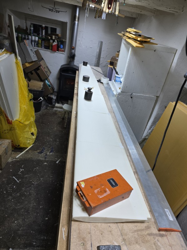

...der erste Kern ist am Stück. 2.91m lang.
Beiträge: 6561
das macht sich schon ganz gut.....aber auch (r)echt groß :thumbup:

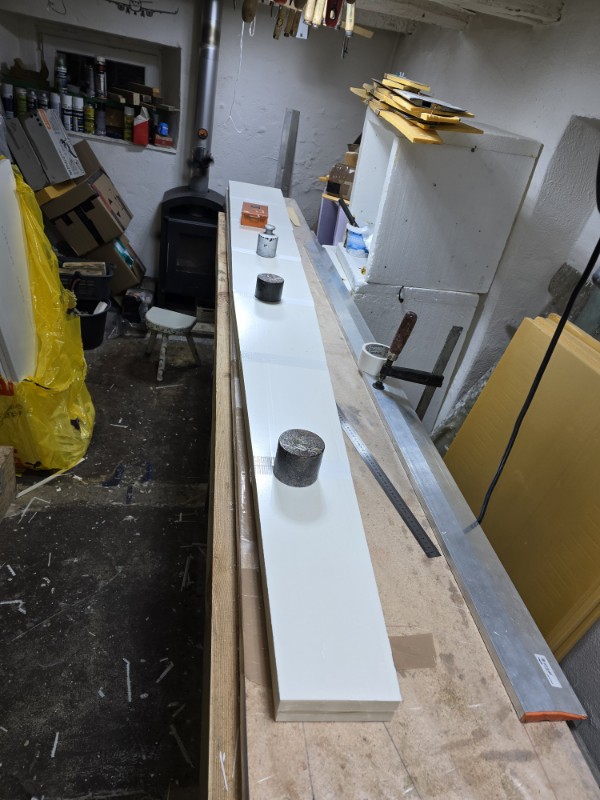

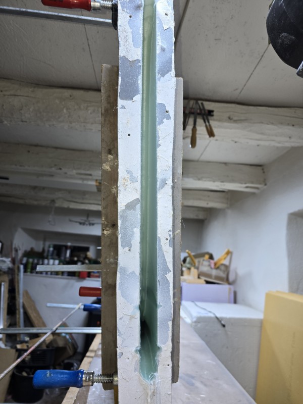

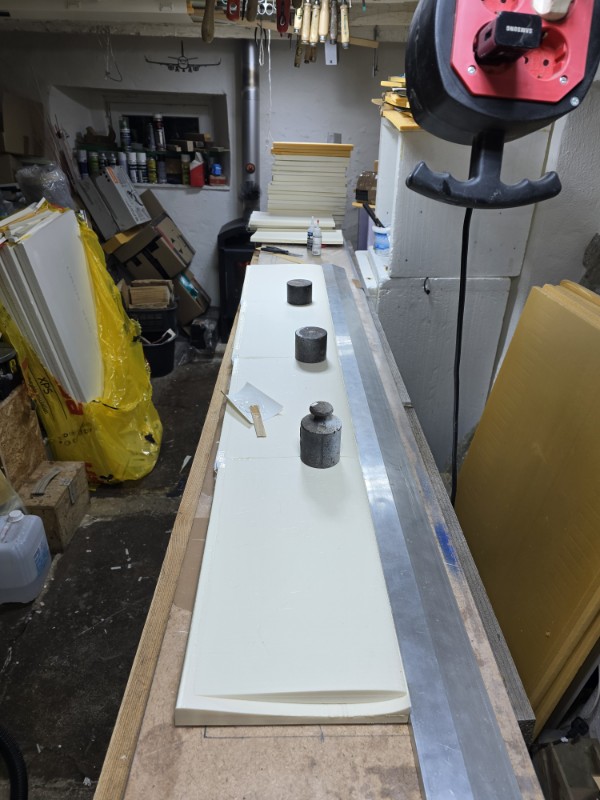

Heute habe ich die rechten Flächenkerne und das HR verklebt. Das HR habe ich zusammengeklebt, auch wenn es am Ende natürlich ein zweiteiliges zum stecken wird, da ich es so viel einfacher habe, die Steckungen, Kabelkanäle und das absolut perfekt gleichmäßige Verschleifen inkl. quasi schon fertiger Wurzelrippe zu erledigen.

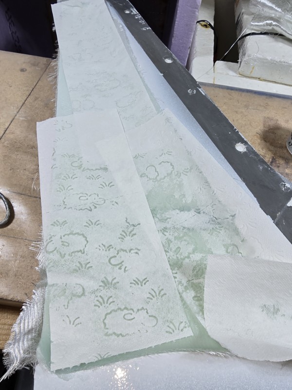

Die letzten Tage habe ich nach Feierabend für die Flächen und das HLW das Gelege und Furnier vorbereitet, heute Abend war es dann soweit, die erste Fläche durfte in dem Sack.
War ein komisches Gefühl, nach Jahren mal eine Fläche mit so wenig Materialeinsatz, nicht wie sonst, Vollgasfest, zu laminieren. Also nur 150er Biax vollflächig und dann 177er UD (war halt grad da und ist leicht) als Keil, aber dafür ist man auch schneller fertig und es ist völlig easy durchtränkt, fast wie bei einem Leitwerk. :lol:

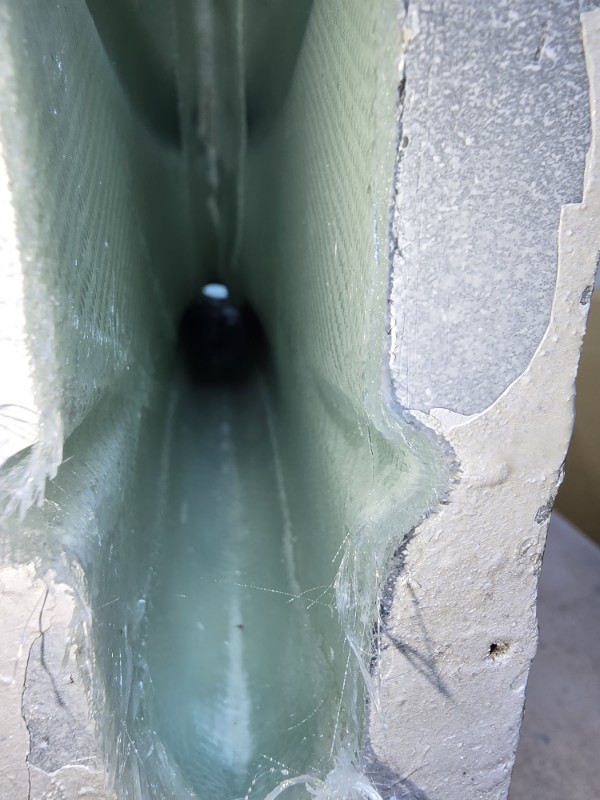

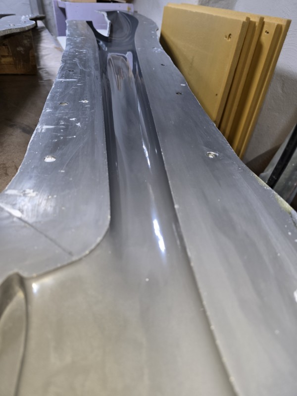

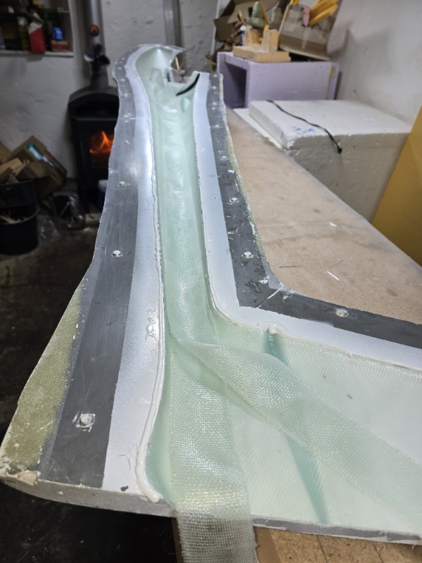

Heute Abend habe ich mal das Förmchen ausgewaschen, frisch gewachst und eine Schneidschablone gemacht...
Die Oberfläche ist dafür, dass sie wohl an die 50 Jahre alt sein müsste, in hervorragendem Zustand.
Es gibt ein paar minimale Haarrisse mit der klassischen "Ausblutung", wie das eben bei dem alten Harz üblich ist, aber die wird man am fertigen Rumpf nicht sehen können. Die Kanten haben erstaunlich wenig Macken. Keine so groß, dass sich eine Reparatursession wie zB bei der Swiftform lohnen würde.
Beiträge: 10246
...und der Lack ist drin. Mipa-PU, also muss ich Morgen Nachmittag laminieren... :evil:
Ich hoffe, er ist gerade eben so ausreichend deckend, 158g gesamt inkl. Härter waren das jetzt für beide Formhälften. Sparsamer geht glaub kaum noch.

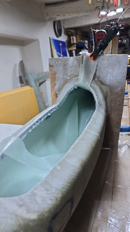

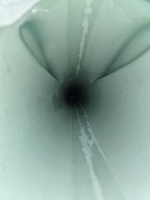

Gestern Nachmittag war es dann soweit. Rumpf Nr1 ist im Förmchen. 9h inkl. Zuschnitt hat es gedauert...
Beiträge: 10246
....und sie ist geschlüpft! Bei bester Gesundheit, 1,62kg leicht, bin zufrieden.

Ehrlich gesagt, macht es einem eine so perfekte Form, wie sie damals von Uwe Gewalt erstellt wurde, auch relativ einfach, ein gutes Ergebnis zu erzielen.
Bin gerade dabei, die Verbinderhülsen zu laminieren, später geht es noch nach Mannheim zur Retroactive von Sunshine live, und sobald ich dann morgen Nachmittag wieder unter den Lebenden bin, mach ich weiter mit dem HR und den Flächen....

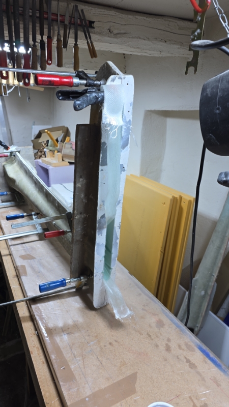

Beiträge: 10246
Mühsam ernährt sich das ASW-Hörnchen, aber es geht voran...

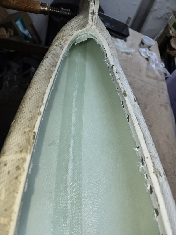

Dem HR fehlt es noch an Façon, aber es ist bis eben auf das Besäumen und die Nase fertig, die Flächen haben eben ein Näschen bekommen, die werden morgen Nachmittag verschliffen.
Und wie immer, wurde jeder Arbeitsschritt brav getempert...
