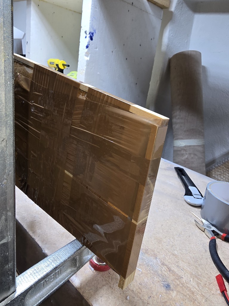

Re: Twin-Astir 4,5m
Kannst dafür einen größeren Akku einbauen 🤣
Re: Twin-Astir 4,5m
....noch mehr als 11.000mAh???? :shock: :oops: :lol:
Das HR ist besäumt und die Nase bzw Randbögen sind dran.
Re: Twin-Astir 4,5m
...und grob verschliffen.
