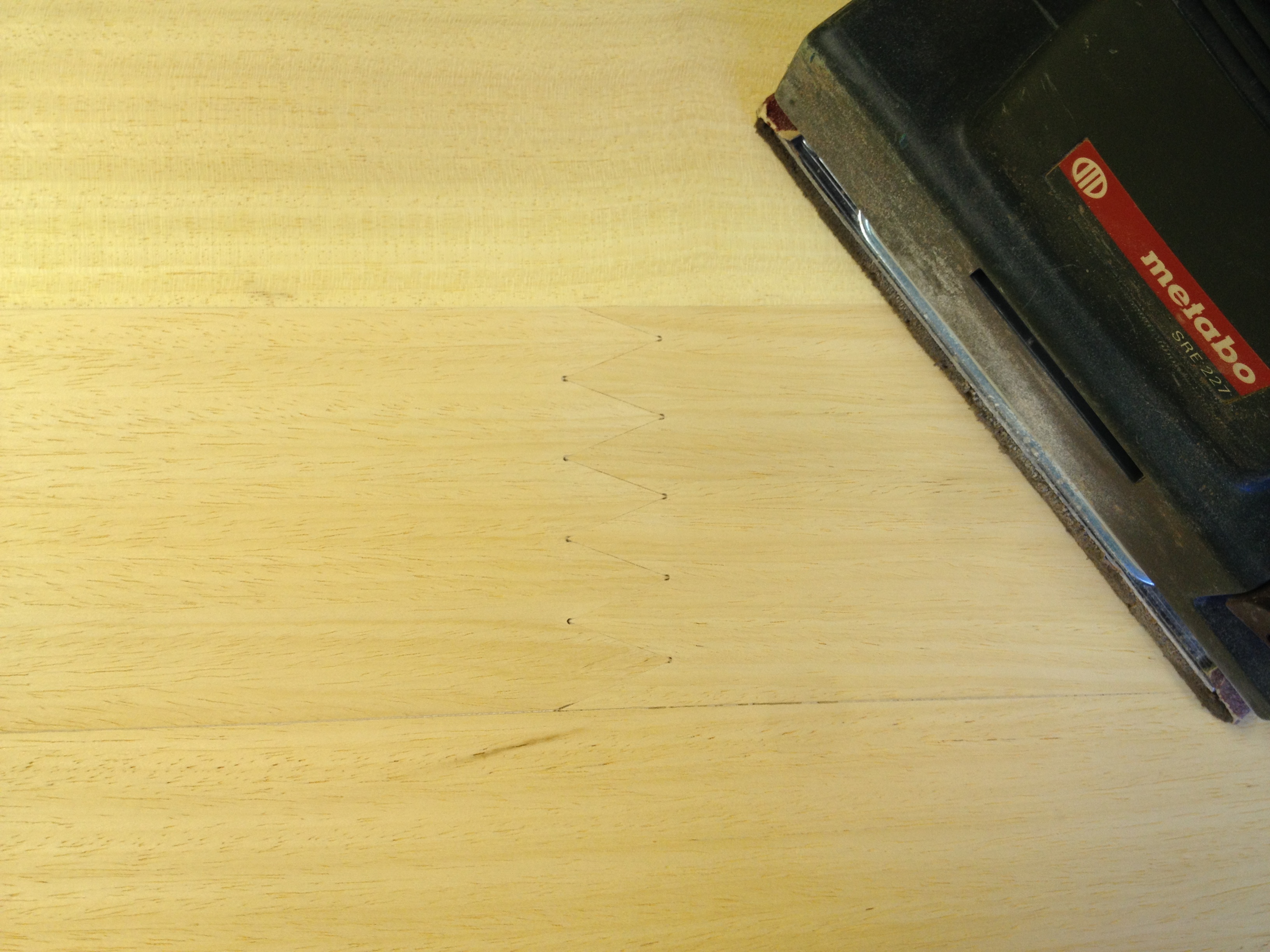

Das bestellte Material habe ich inzwischen erhalten. Ich habe mich fürs Kohle-Biax-Gelege 100g/m^2 entschieden. Leichteres war leider nicht erhältlich. Die Abachi-Brettchen gabs leider auch nur in 1000x100mm, so habe diese geschäftet um auf 1500mm Länge zu kommen (siehe Foto).

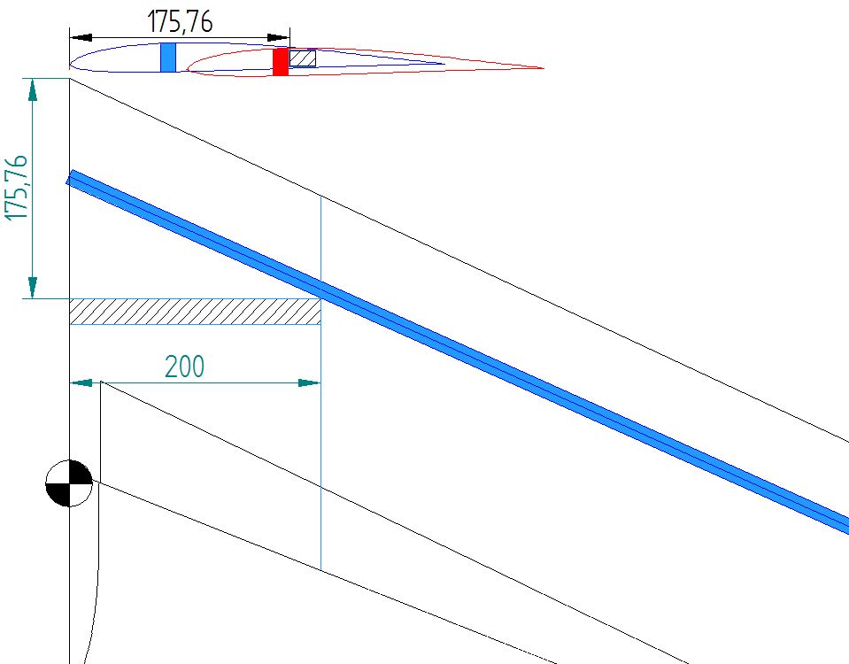

Der Flächenverbinder werde ich nun selber machen. den anderen Berichten zu Folge scheint ja das durchaus machbar zu sein. Für die Form und Position habe ich im CAD eine Skizze gemacht. Demnach kann dieser bei der geplanten Länge von 400mm höchstens 12mm hoch und etwa 20mm breit werden. Es ginge 14mm Höhe, wenn ich den Verbinder nur 300mm mache und den Hauptholm noch weiter gegen die Nasenleiste schiebe (z.Z. bei 25% Flächentiefe). Dies scheint mir aber nicht sinnvoll. Oder ich würde einen Verbinder mit V-Form machen.

Der Verbinder bei meinem 2,4 m x-mess ist 14 x 200 mm rund und hält eigentlich alles aus was man mit dem Thermiksegler anstellen möchte.
Ein Vierkantverbinder mit 12 x 20 x 300 mm hält beim 2,5 m Marumba auch im Hangflug alles aus wenn die Anbindung an den Hauptholm sorgfältig ausgeführt ist. Die Fasern müssen vom Holmgurt über die Verbindertassche durch laufen und der Knickpunkt mit etwas zusätzlichem Gewebe verstärkt sein um die Torsion aufzunehmen. Die Verlängerung des Holms vom Verbinder zur Wurzelrippe muss nur noch sehr wenig tragen, das schafft ein rudimentärer Steg mit wenigen Rovings.

Demnach würde ein kürzerer Verbinder reichen.

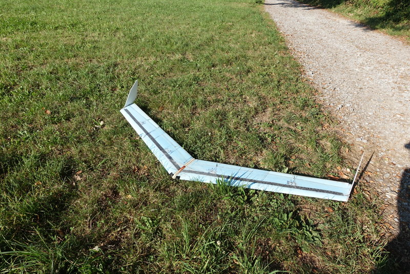

Endlich fertig. Leider totale windstille. Aber trotzdem rausgeworfen, kerzengerade geflogen, und nach einer runde bis auf 20 meter wieder zurückgekommen. Bin zufrieden. Mit meiner bauausführung bin ich weniger zufrieden, aber ich habe viel gelernt und bauen macht mir sowieso spaß.
Empfänger, akku und blei ist komplett im flügel. Etwas blei habe ich noch außen draufgepappt, aber das bringe ich auch noch unter. Beim zusammenstecken schaltet sich strom ein, gefällt mir. Die nase muß ich auch noch schöner schleifen und so verschiedenes. Aber ich mußte endlich wissen, ob er überhaupt fliegt und jetzt habe ich schon ein gewisses glücksgefühl.
Dank an uwe und denn verscchiedenen anderen.
Franz

Heute endlich mal halbwegs besseren wind gehabt.
Macht mir wirklich freude, die Marumba. Gut, ich habe nicht viel vergleichsmöglichkeiten. Denke aber, er ist ein guter Hangflieger. Freue mich auf steiferen wind.
Sehr deutlich wirken die klappen wenn ich sie nur 5mm nach unten stelle, bei schwachen wind. Steigt dann spürbar.
Strömungsabriß habe ich schon provozieren können, war aber schon fast ein steuerfehler beim landeanflug. Da ist ein nurflügler dann wieder im vorteil, kann kein rumpf brechen.
Gute konstrucktion, Uwe!
Franz
PS.: noch im prototypendesign.

Schön dass der Marumba Spaß macht Franz, dafür habe ich ihn ausgelegt. Wenn Du Probleme mit dem Abriß im Landeanflug hast, dann versuch mal den Höhenruder-Maximalausschlag noch etwas zu verringern. Der Marumba von Norbert den ich eine Zeit lang geflogen habe war extrem gutmütig, aber mit 7-8 % Stabilitätsmaß waren die Höhenruderausschläge schon fast so klein wie bei einem Brett.

Der strömungsabriß war schon ein massiver fehler. Mit dem wind zu langsam reingekurvt und dann in der kurve noch vollausschläge so. Normalerweise kann ich beim landen voll höhe ziehen und passier nichts.
Lg franz
