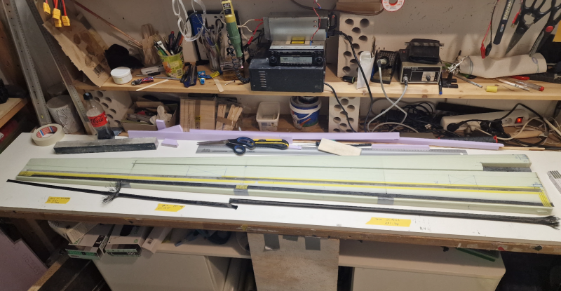

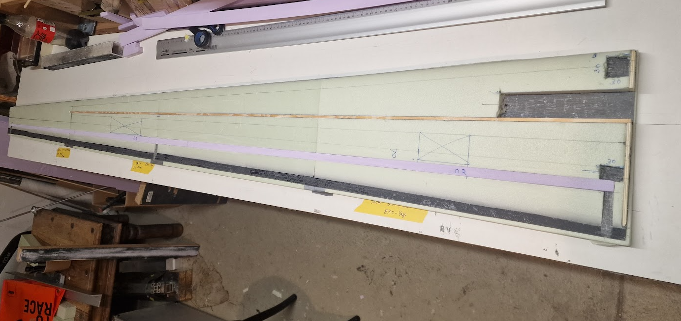

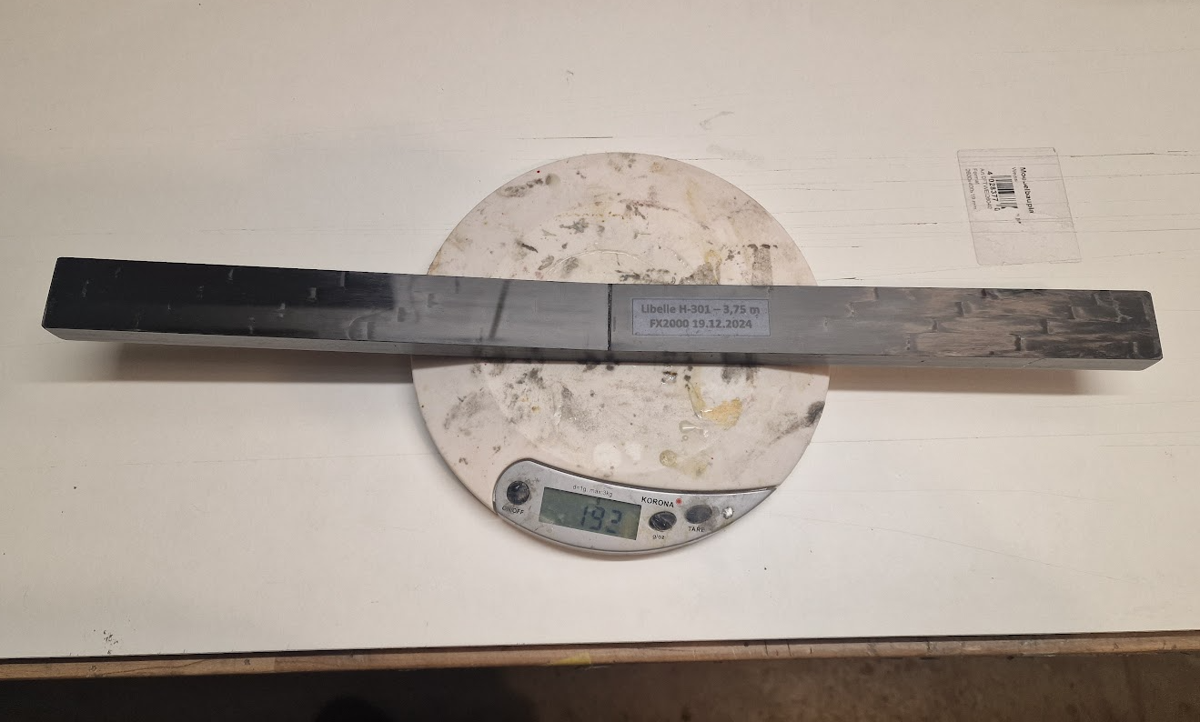

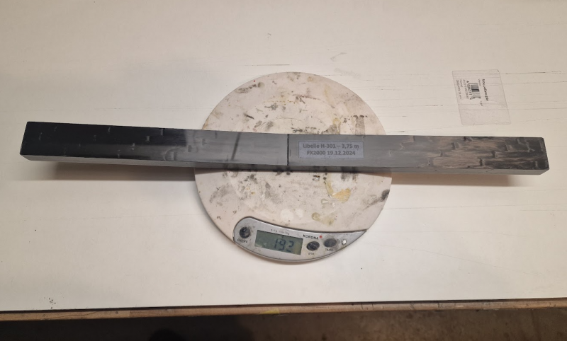

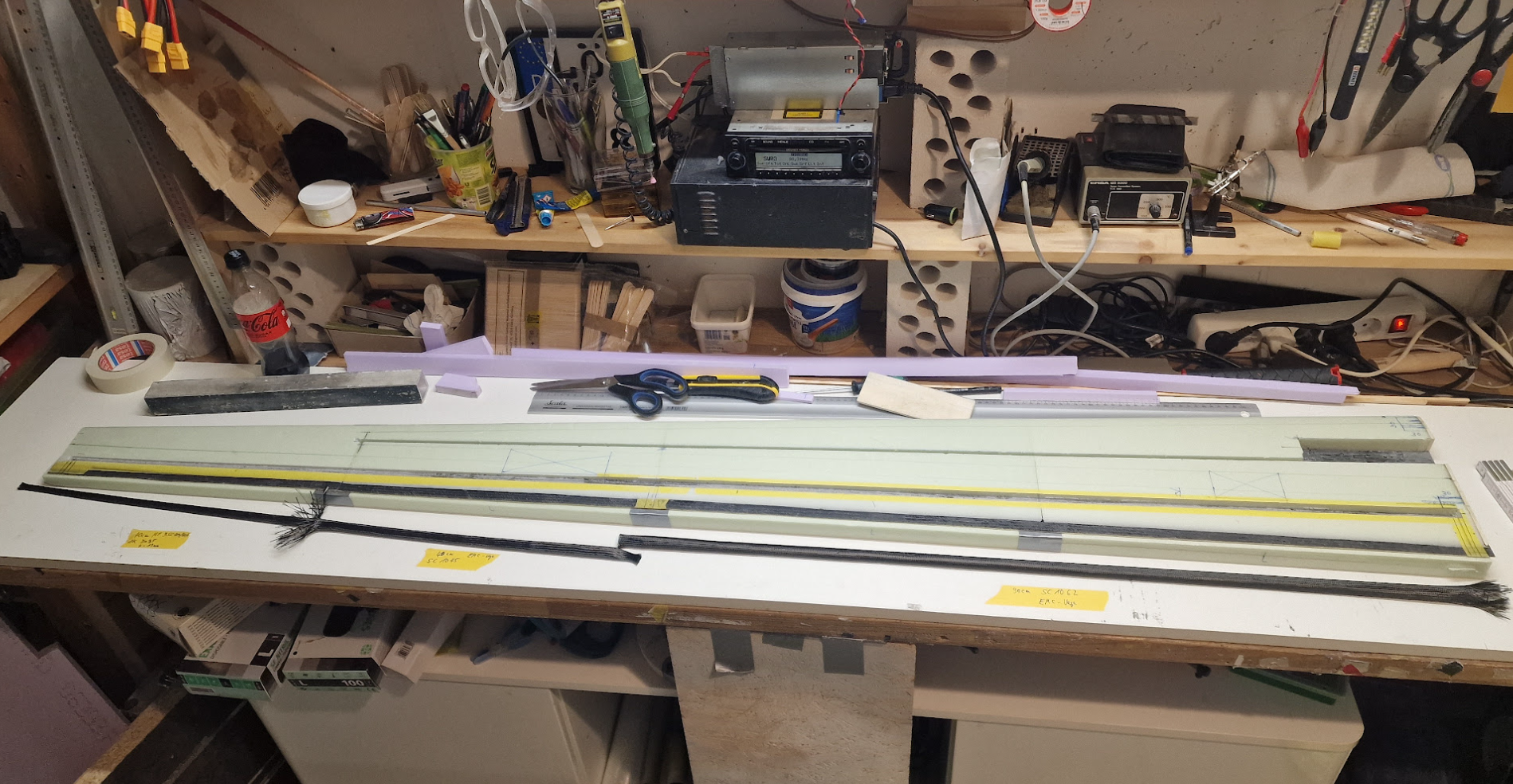

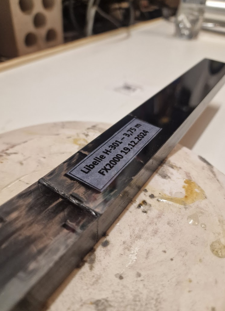

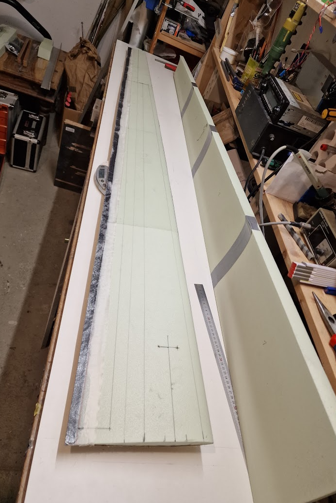

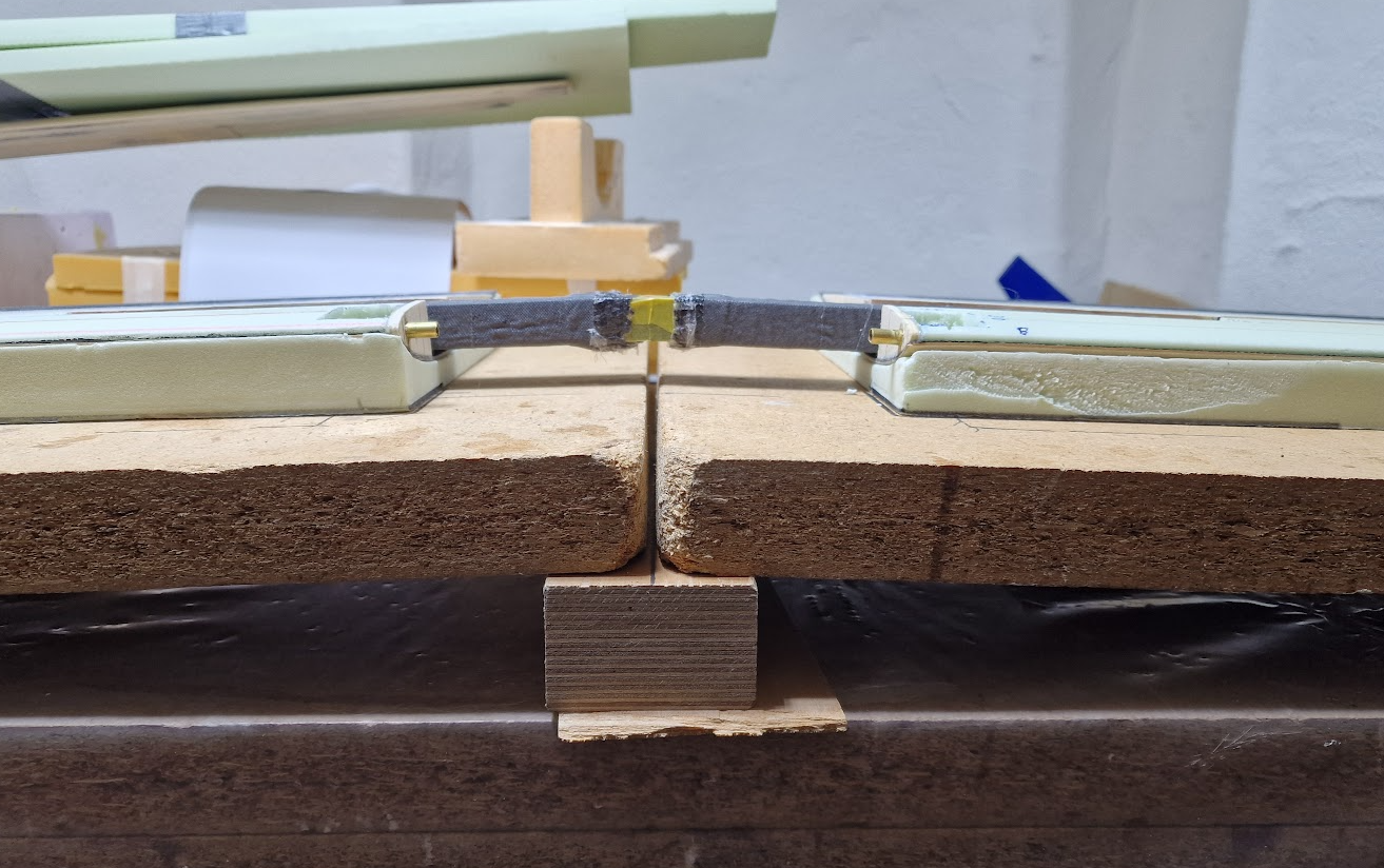

Moin Zusammen,
so, Flächen besäumt und Verbinder gebaut...
Grüße und schönes WE
FX

Du bist sehr fleissig.
Der Verbindet ist mal richtig klasse sowas kann nicht jeder selber bauen !!!

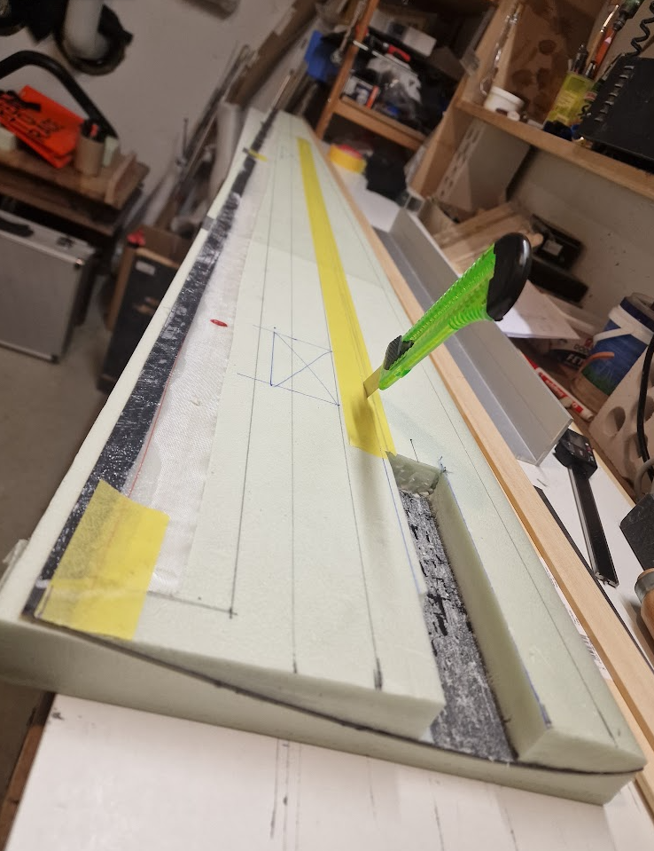

Re: Libelle 1:4

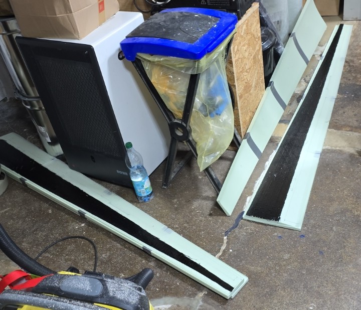

So, gestern und heute die Ruderstege vorbereitet....
Am Radbogen steht noch ein Hauch von Nix .... :shock:

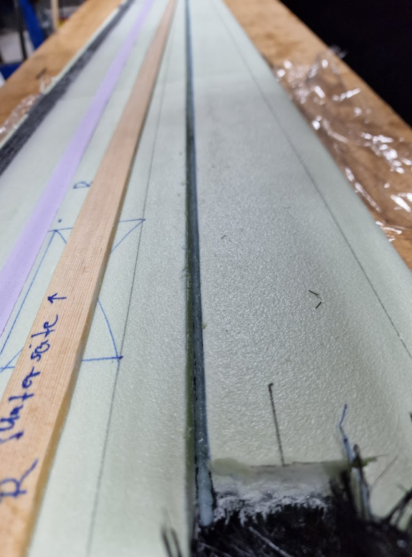

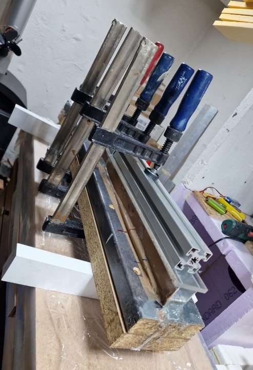

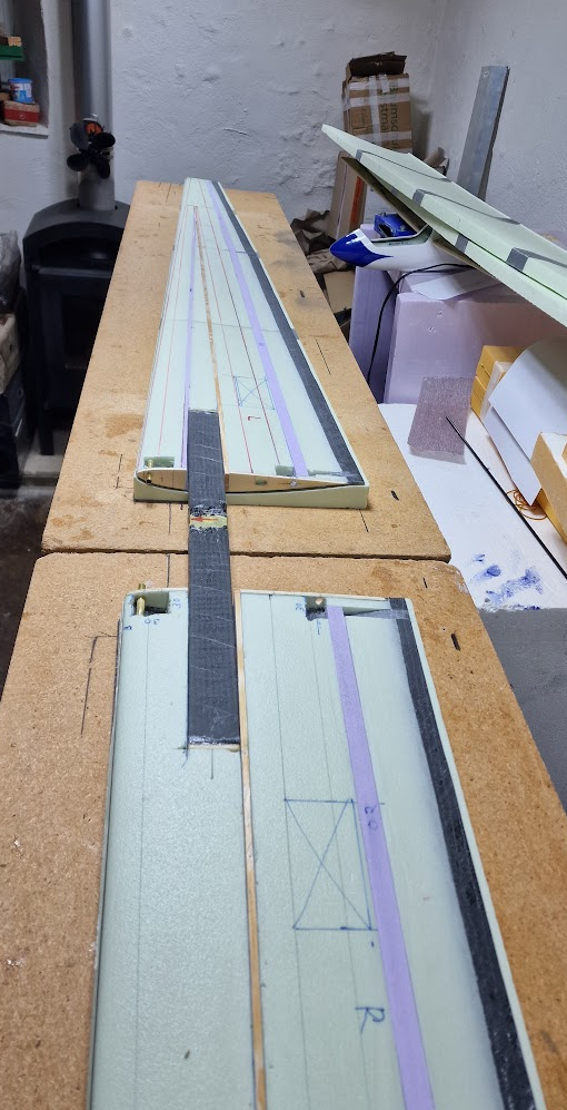

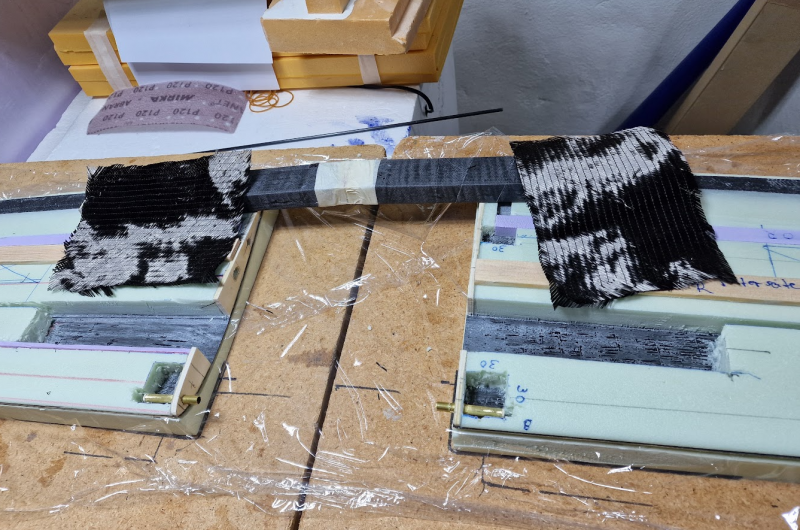

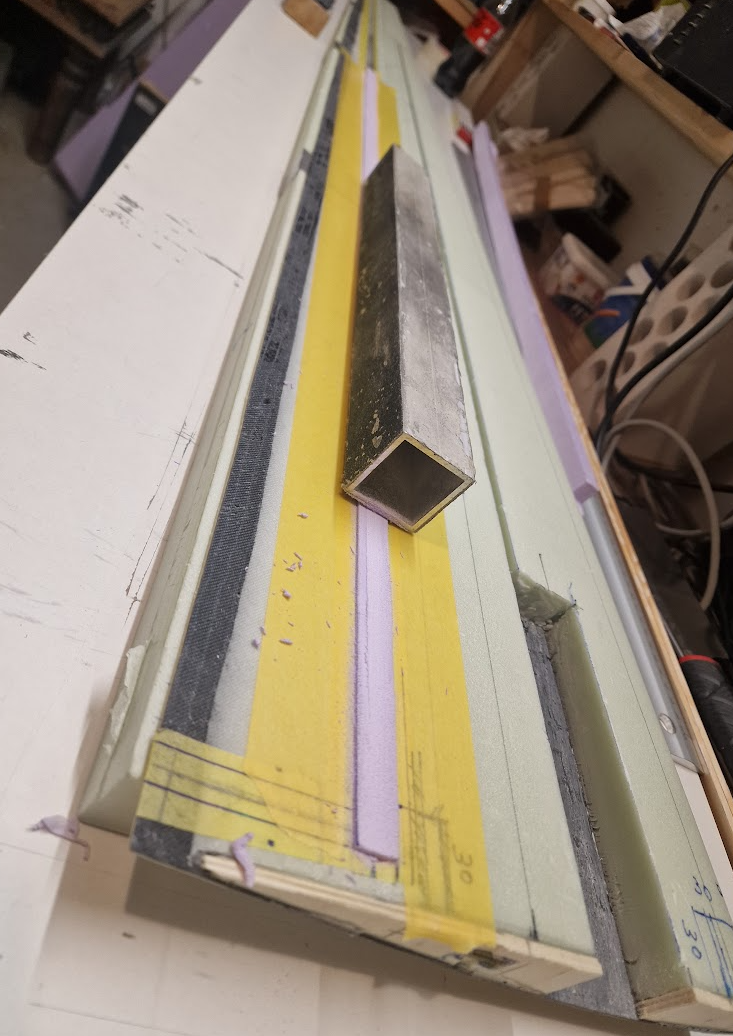

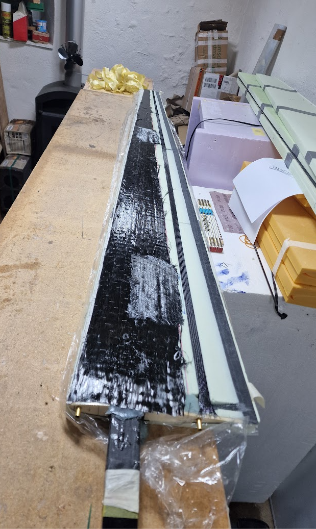

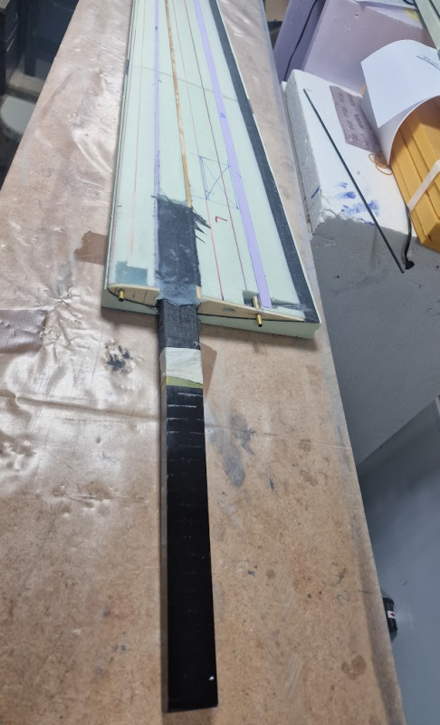

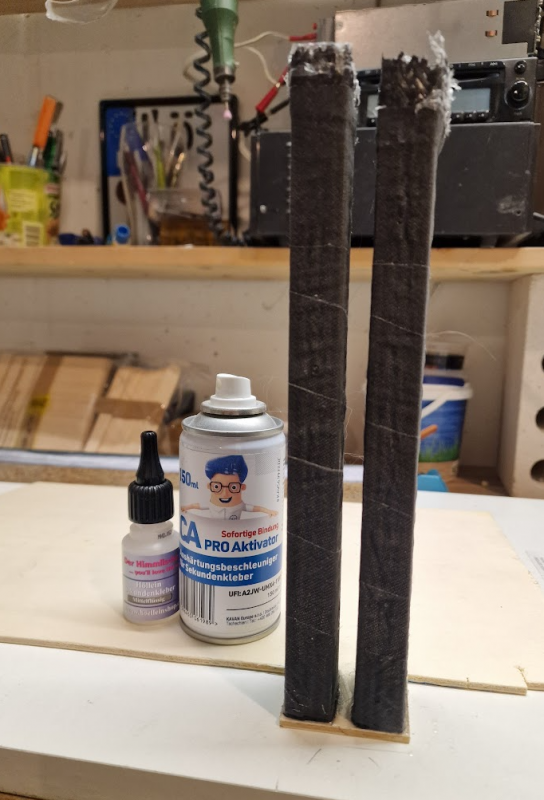

Moin zusammen,
gestern haben wir den Holm und die Verbindertaschen eingebaut...

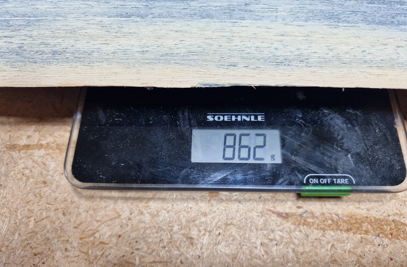

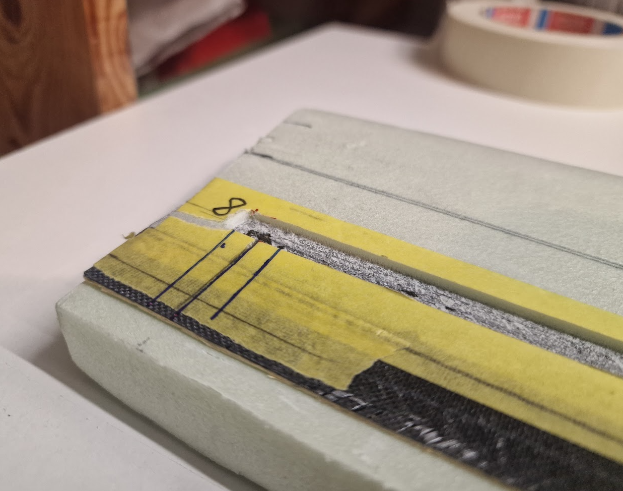

so die erste Fläche ist seit heute morgen zu.... Bin sehr zufrieden :)
Gewicht ist noch unverputzt und nicht verschliffen... logo...;)

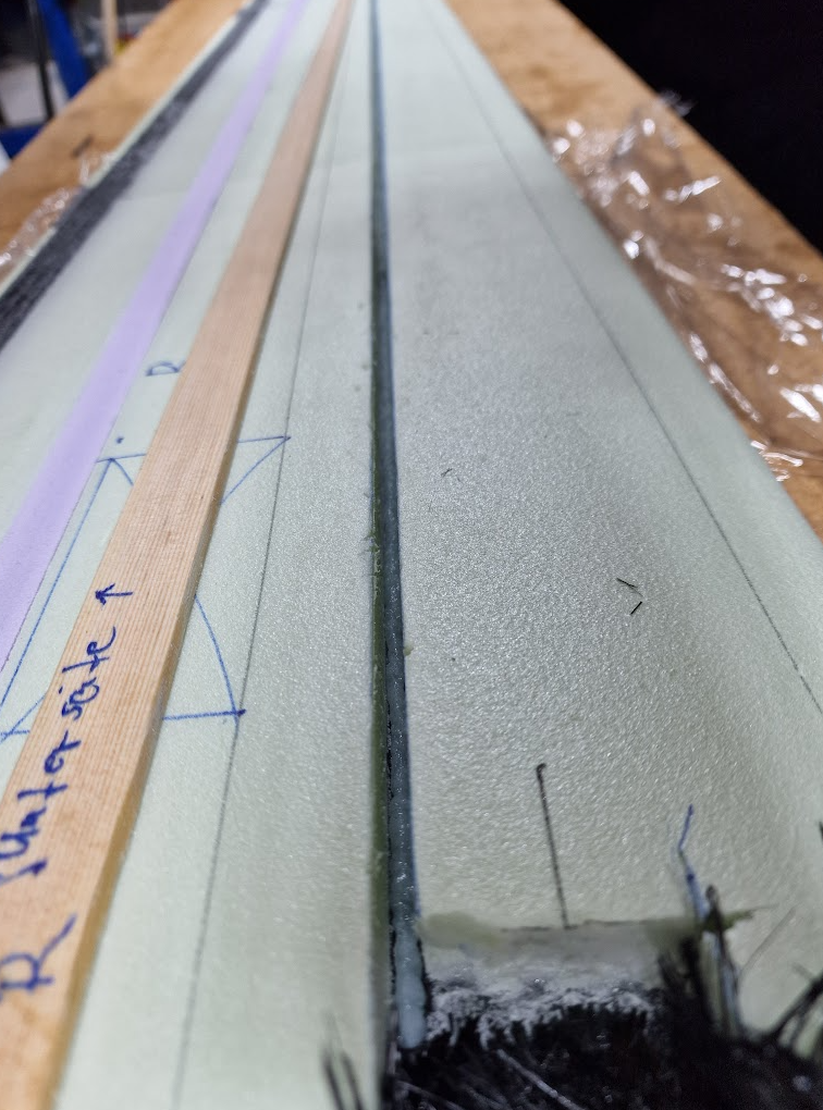

https://www.thermik-board.de/download/f ... &mode=view

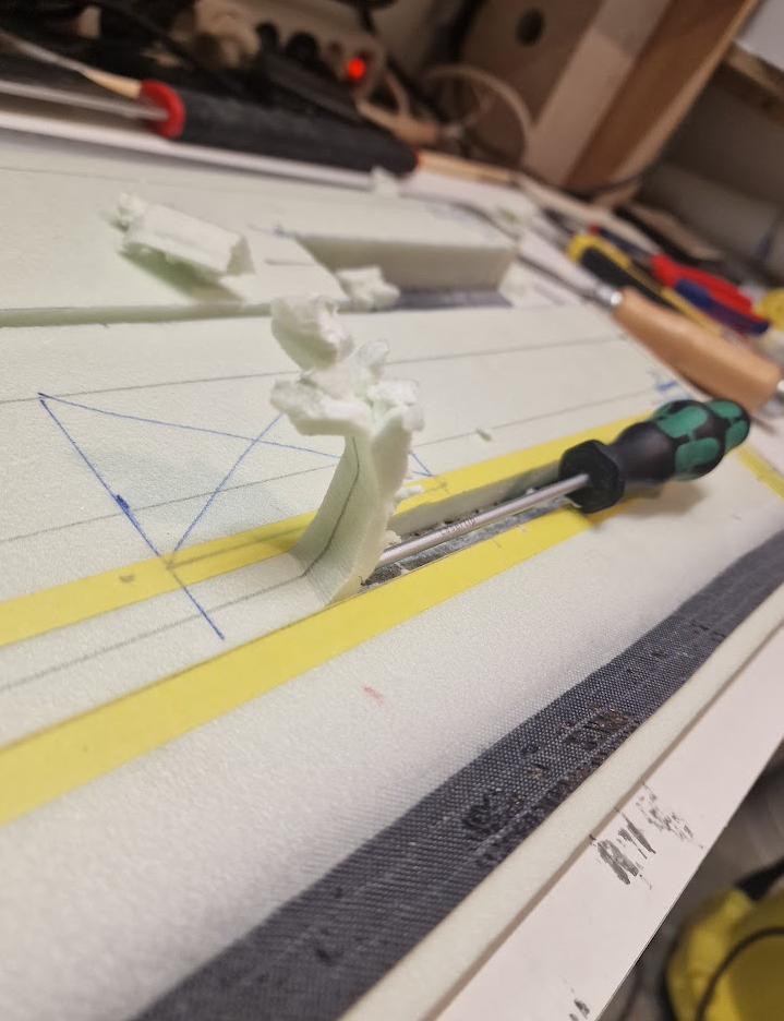

Verstehe ich das richtig, dass die Servoschächte im Bereich des UD-Materials liegen? So richtig gut ist das nicht.
Oder habe ich was übersehen?
Gruß Frank
Beiträge: 10247
Re: Libelle 1:4
Moin Frank
Ja, das siehst du richtig. Die breite, oberste UD-Lage liegt dort. Darunter ist noch eine zweite, die nicht "verletzt" wird und damit sich die Kräfte trotzdem übertragen und keine Bruchkante entsteht, liegt dort noch zusätzlich der Biax-Fetzen.

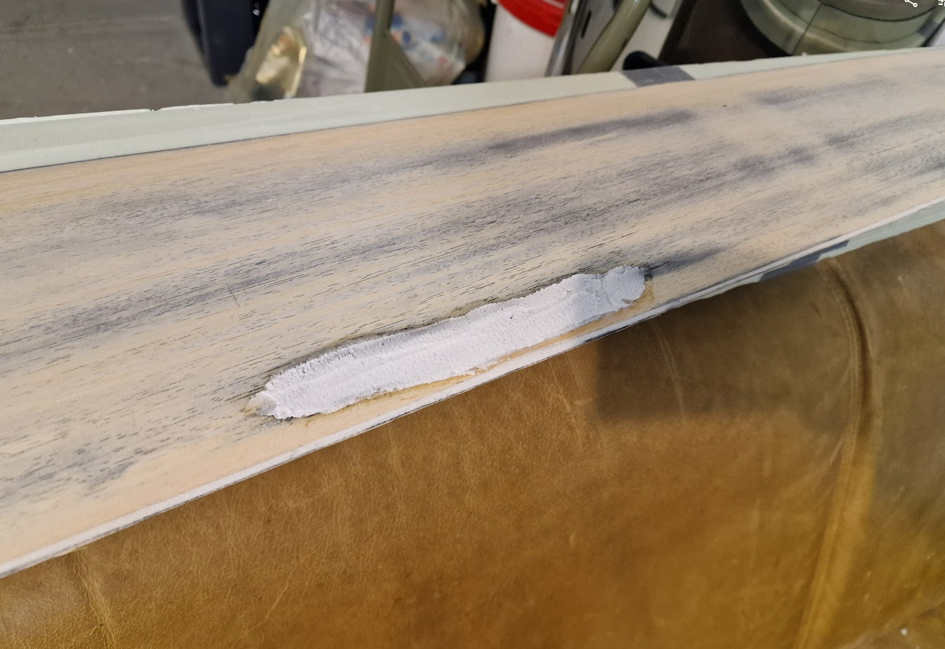

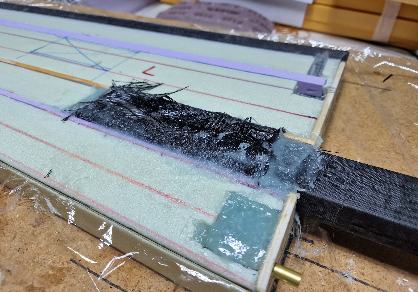

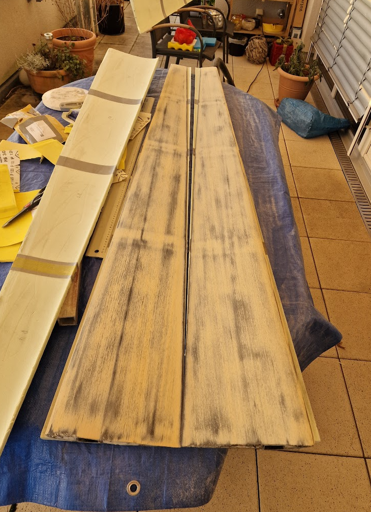

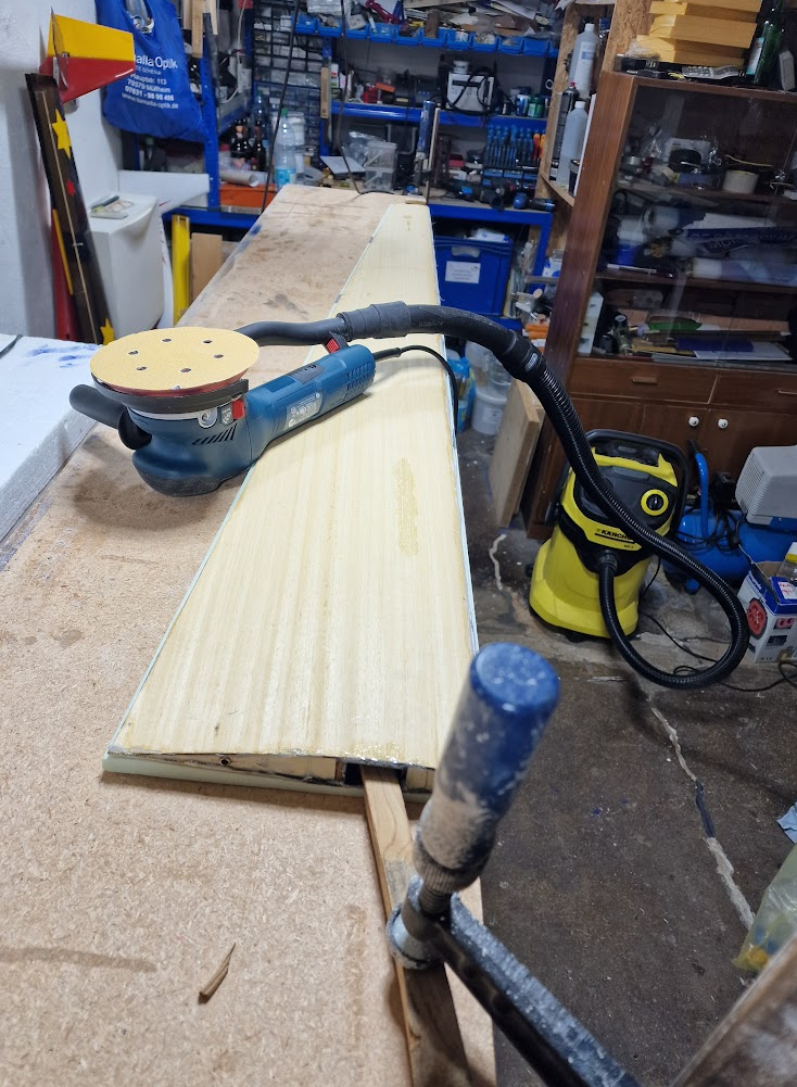

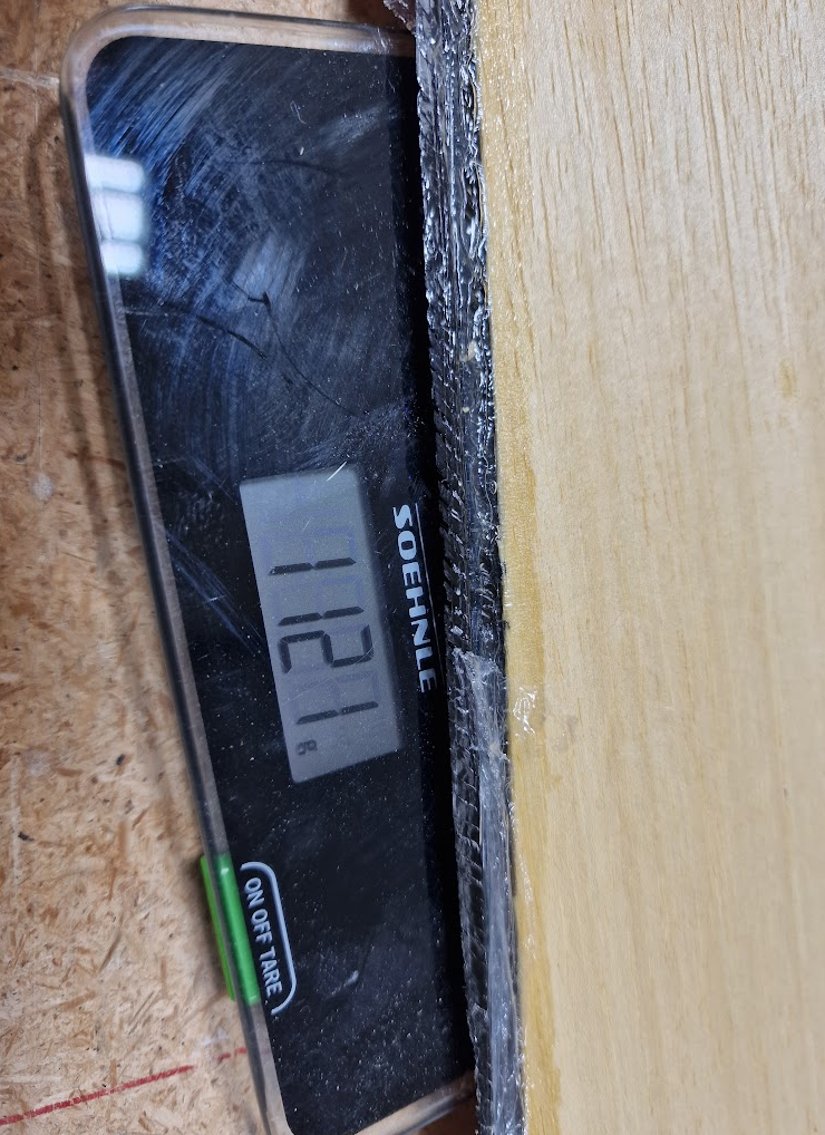

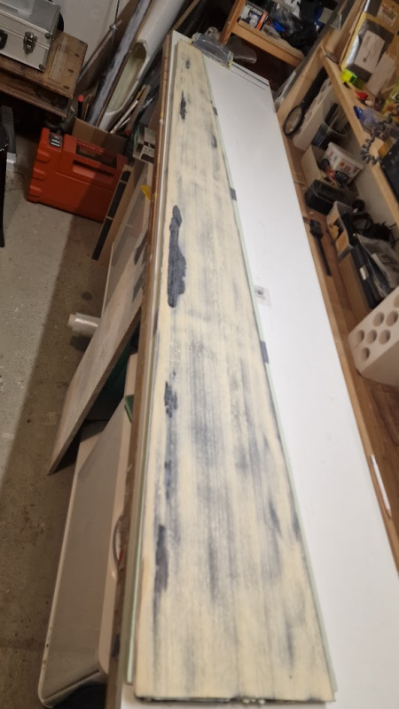

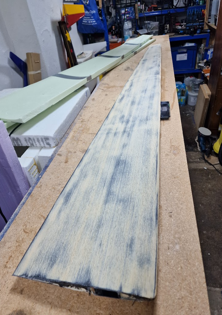

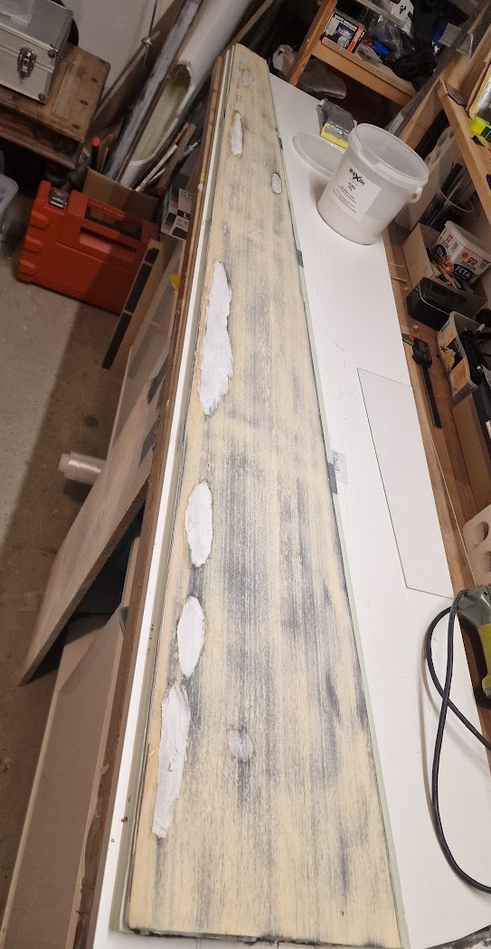

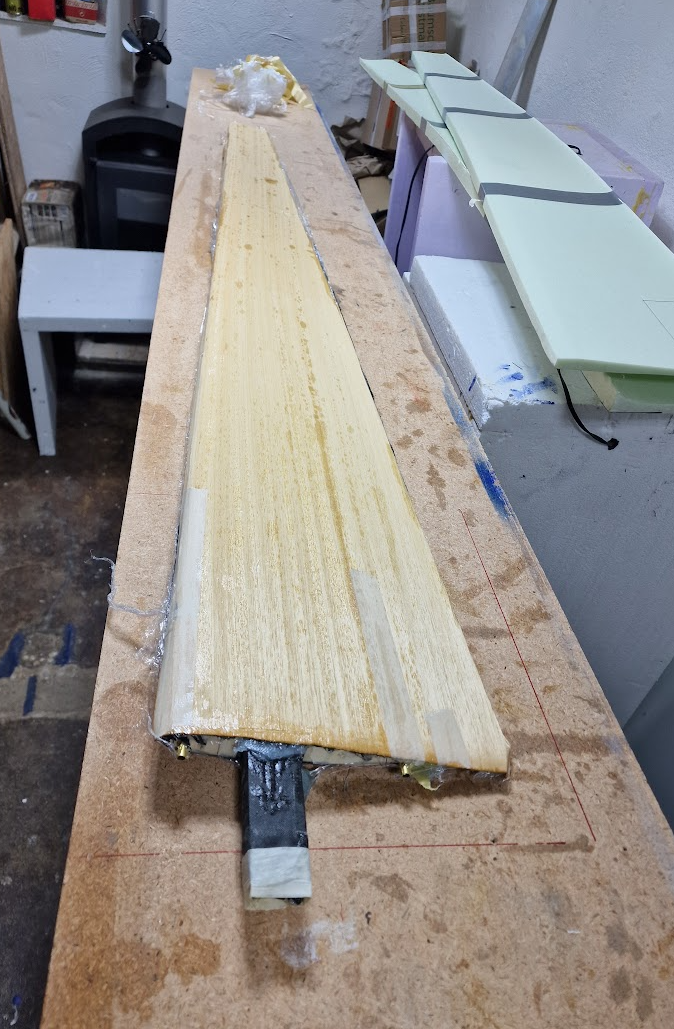

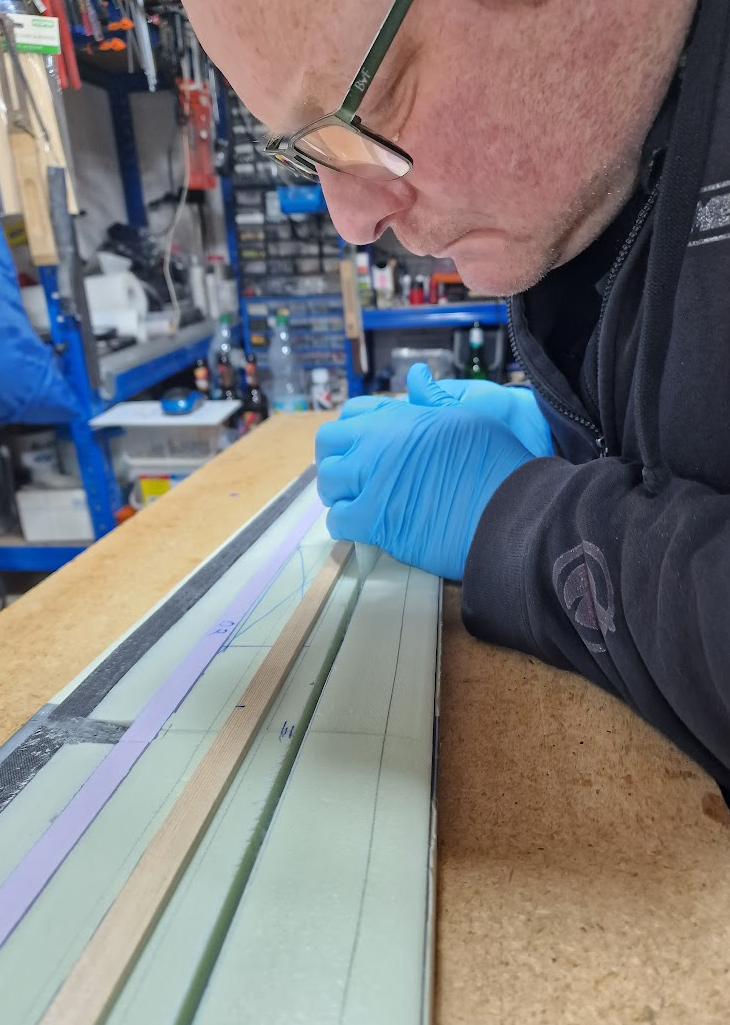

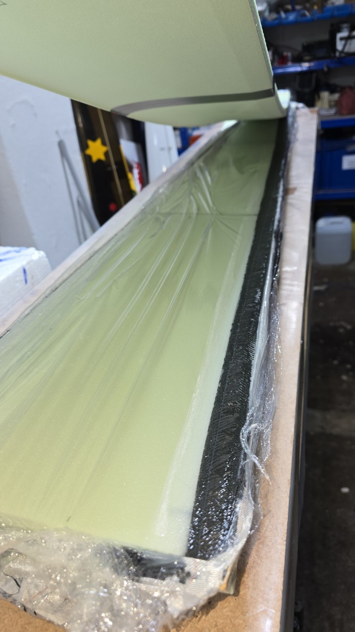

So, beide Flächen sind ja in der Zwischenzeit zu... es gab aber leider einen kleinen Baufehler beim Pressen der Oberseite.
Das Abachi hat sich stellenweise nicht vollflächig mit dem Gewebe verbunden. Recht Fläche mehr als an der linken Fläche...
Grund dafür war, dass die Kerne beim Verpressen auf der Nasenleiste aufstanden.
Wenn man das vorher weiß, lässt es sich vermeiden, aber die Kerne kamen dieses mal von extern und wir haben halt wie immer gebaut, als hätte Christian die Flächen geschnitten. Jetzt heißt es etwas Spachteln und hoffen das die Oberfläche nach dem einstreichen mit Parkettlack gut rauskommt. Es muss ja immer was sein, sonst wäre es am Ende noch langweilig...
Gewichtstechnisch bin ich aber zufrieden - 860g noch nicht 100% verschliffen ist ein guter Wert für "Allround+"
Auch die Ruder- und Holmstege liegen sauber und die Profiltreue der Kerne schaut zumindest optisch mal sehr gut aus.
Heute kommt der Feinschliff und die Nase bekommt ihre Form - hoffe es wird etwas sonnig später, damit ich nicht frieren muss.

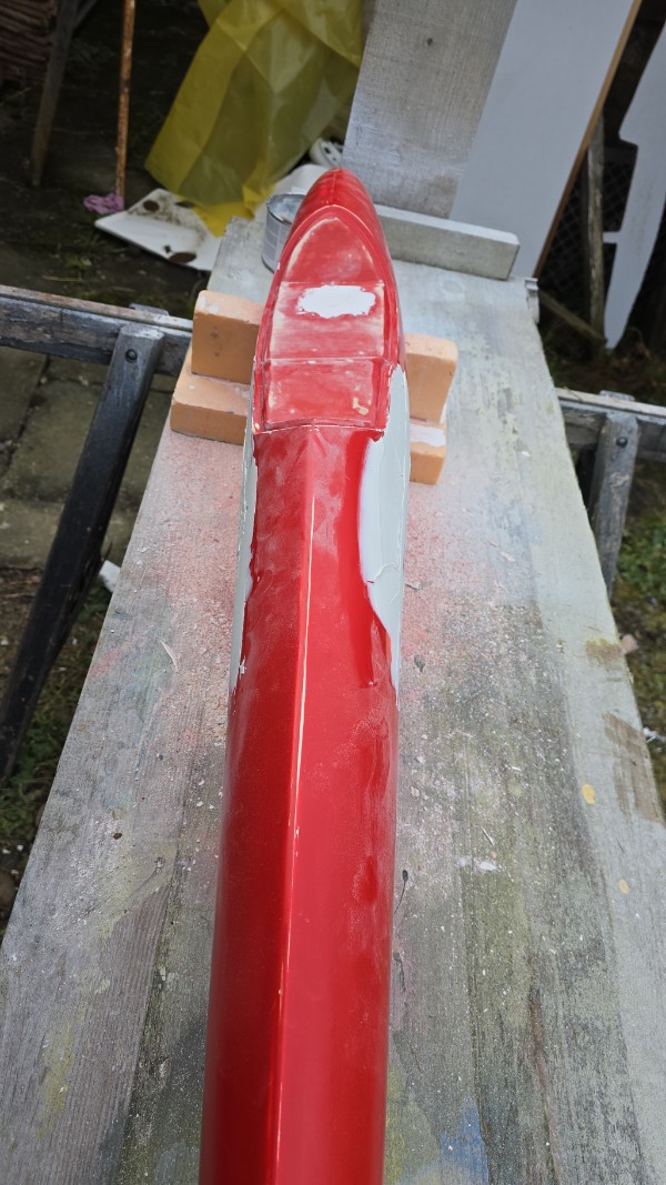

Moin Libellianer

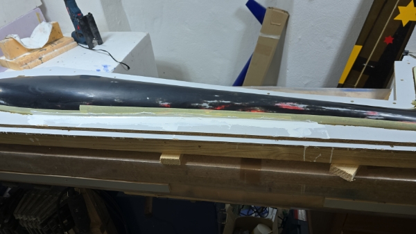

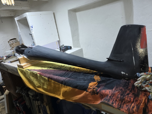

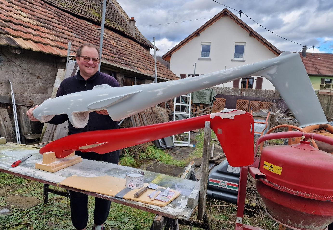

Nachdem Tobi mit dem Twin im Kofferraum auf der Autobahn war, ging es hier weiter....

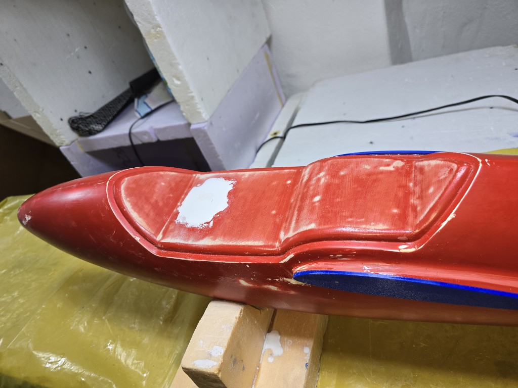

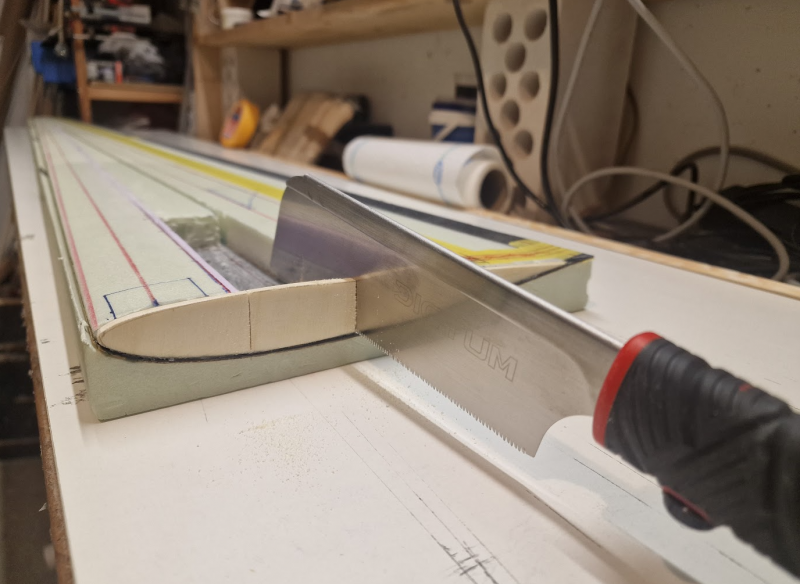

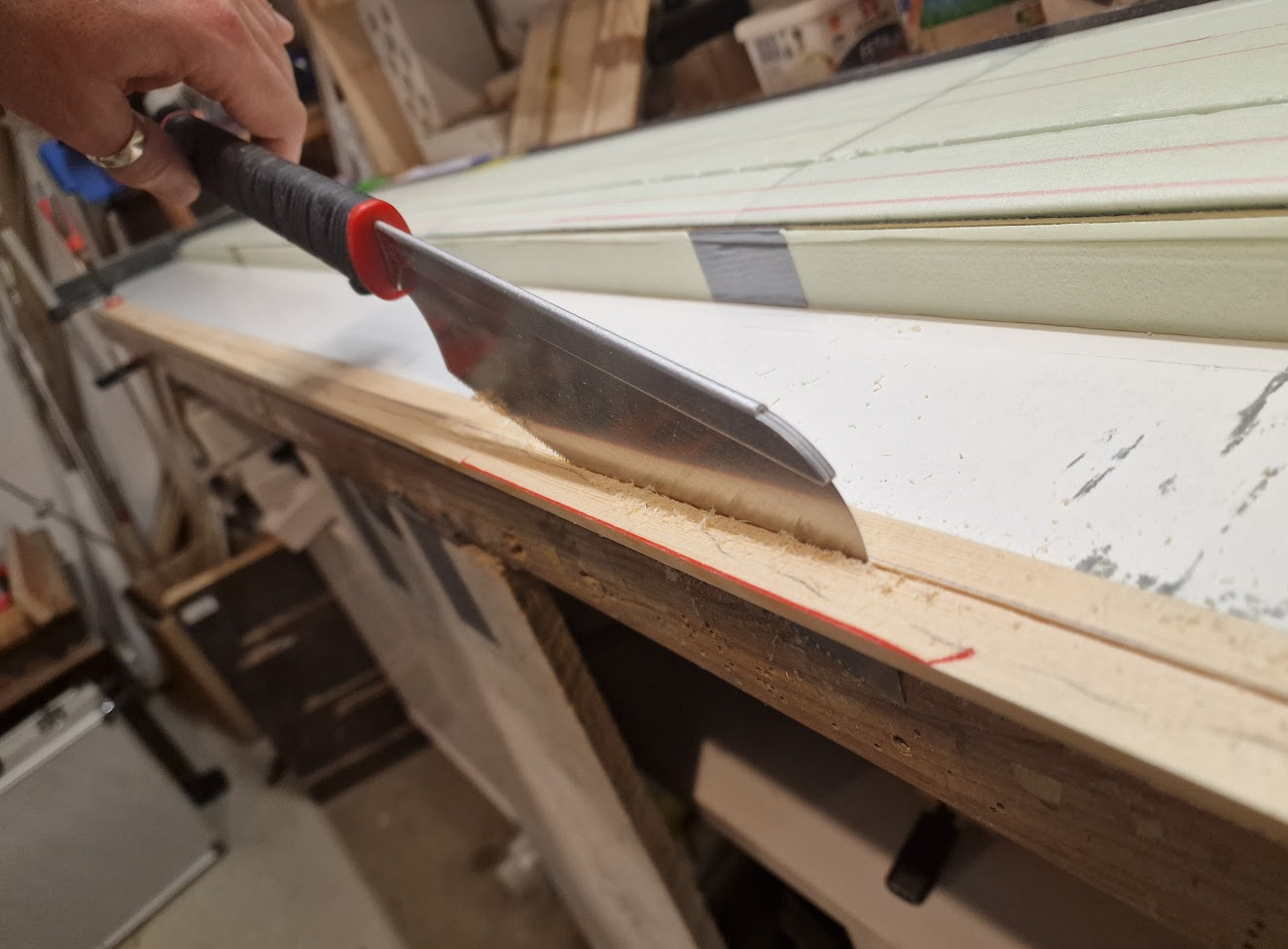

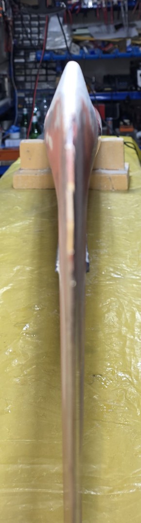

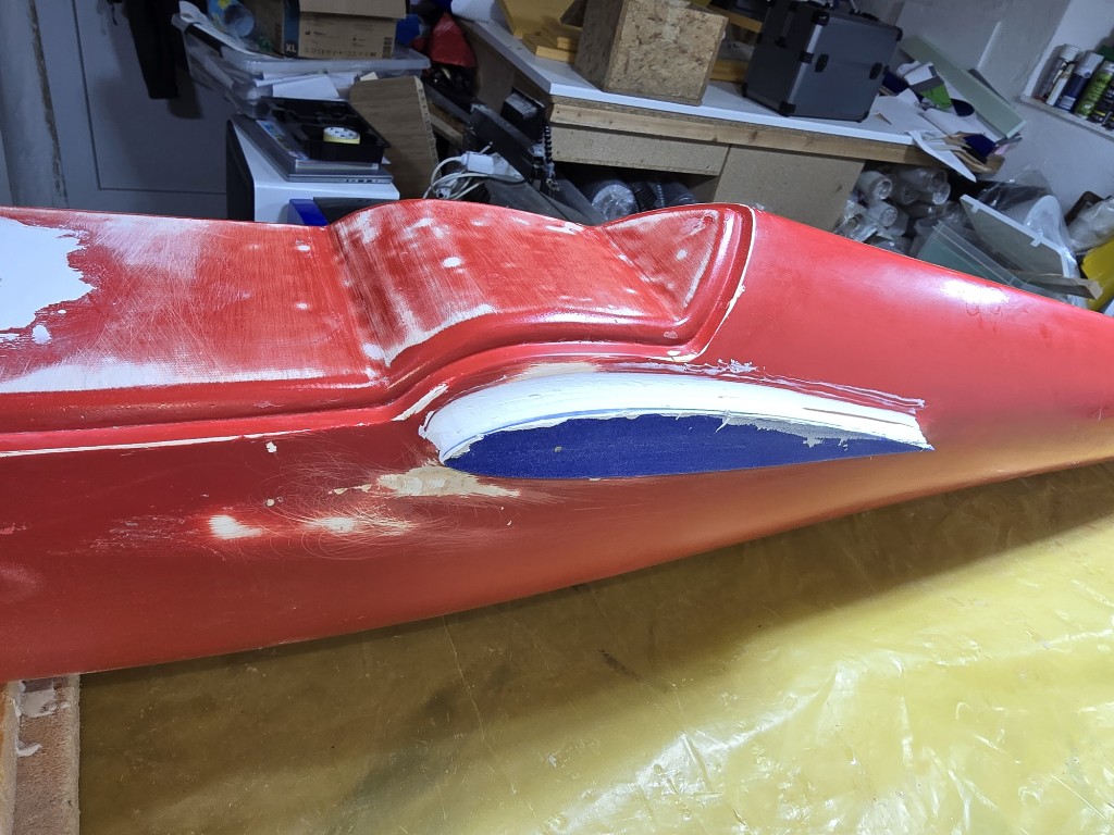

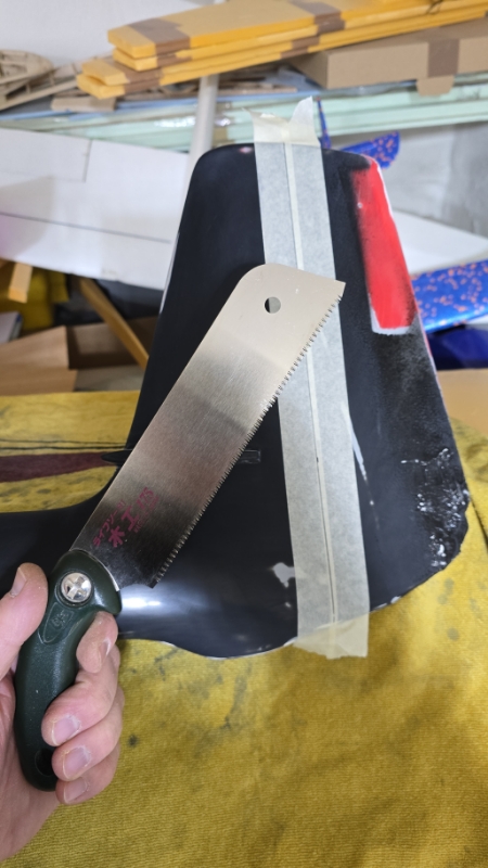

Das SR wird noch abgetrennt und die HR-Anformung bekommt auch noch den Schnitt auf Ruderhöhe, nur war es so einfacher die EWD einzumessen... Als kleine Aufgabe hat sich der Sporn dargestellt, original mit Rad drin werden wir natürlich nicht bauen, aber irgendwie zumindest grob ähnlich in proportional gut aussehend sollte er werden. Mal schauen, was da am Ende drauß wird...
Beiträge: 10247
Re: Libelle 1:4

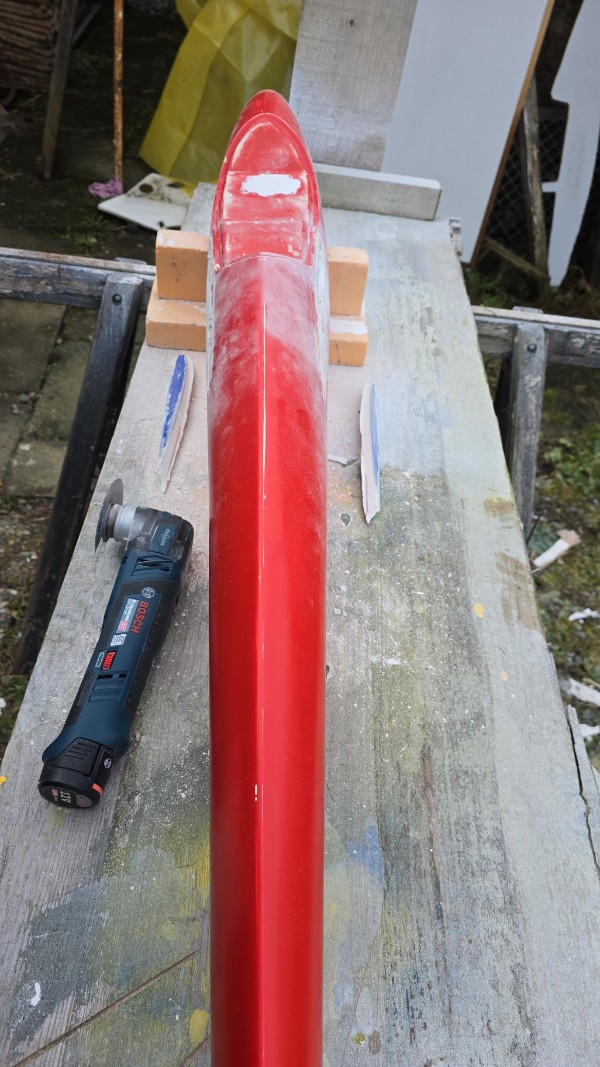

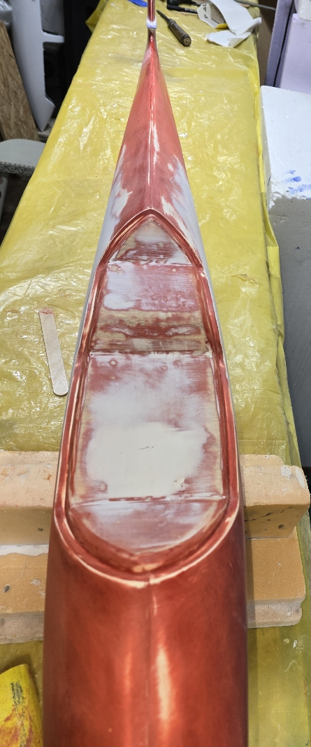

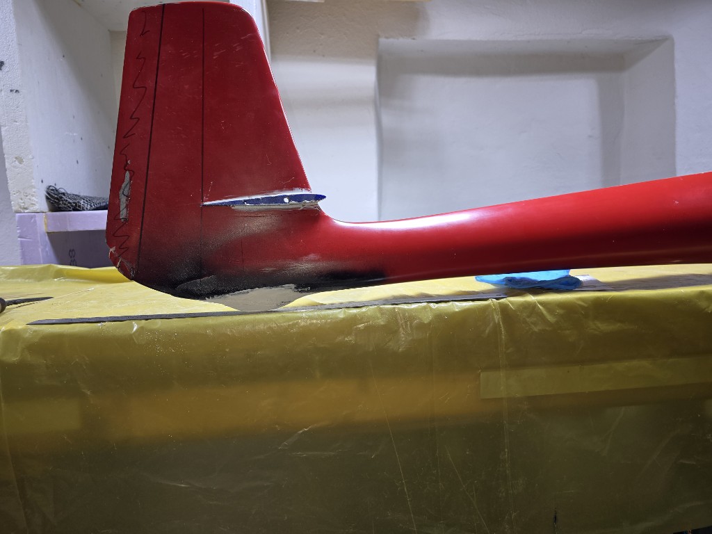

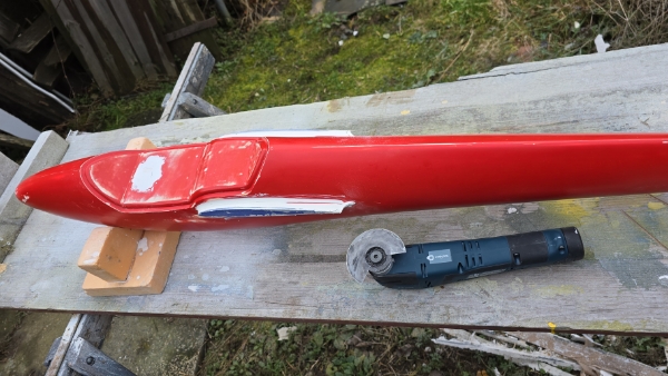

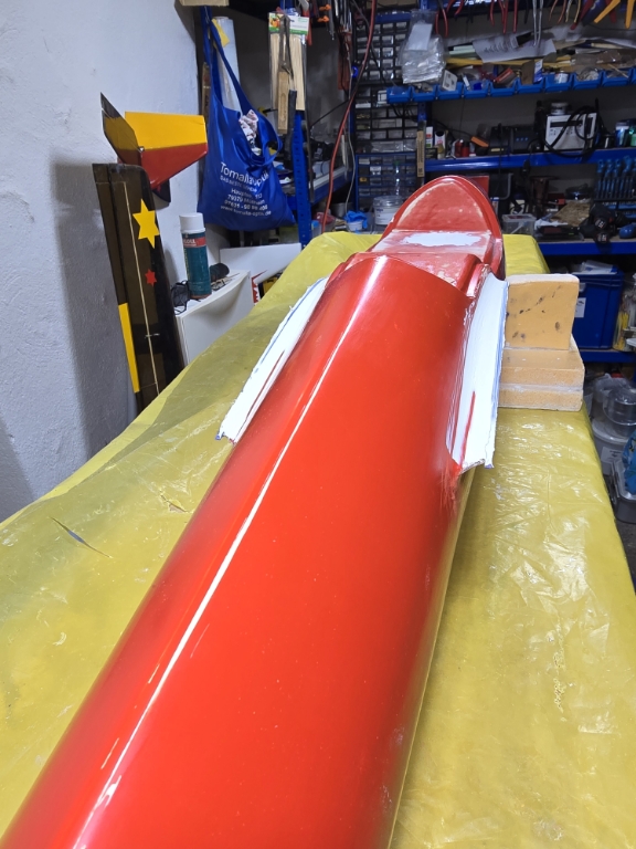

...der Moment, in dem man einfach nur kurz bei Bildern des Originals nachsehen möchte, wie da so die Flächenanformung gelöst ist...

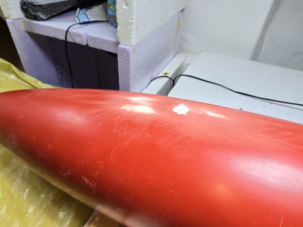

Ansonsten ging es mit dem Sporn noch etwas scaler weiter, die HR-Wurzelanformung ist auf scale-Tiefe gekürzt und der Haubenrahmen ist verschliffen.
Heute noch den Rest des Rumpfs schön mit 120er anschleifen, dann kann morgen Abend, falls es draußen trocken ist, der Acrylfüller drauf, damit am Samstag dann die verhasste Nassschleiforgie beginnen kann.
Im Idealfall ist Samstag Nachmittag/Abend dann der Lack drauf, aber schaumama...

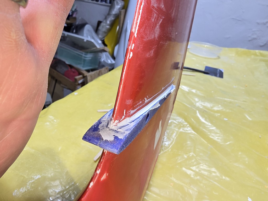

Re: Libelle 1:4

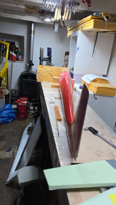

Warum hast Du erst die Flächenanformung an das neue Profil angepasst, also das 3D Druckteil aufgeklebt und gespachtelt und jetzt wieder abgetrennt?
Beiträge: 10247
Re: Libelle 1:4
...les den ersten Satz nochmal... ;-)
Aber ansonsten hat die Anformung super Dienste geleistet beim Ausrichten der HR-Anformung.
Edit: Fairerweise: Druck programmieren Marcel, Drucken Bambu, von meiner Frau und mir, ausrichten, und aufkleben Stephan, verpachteln und finales absägen ich.....

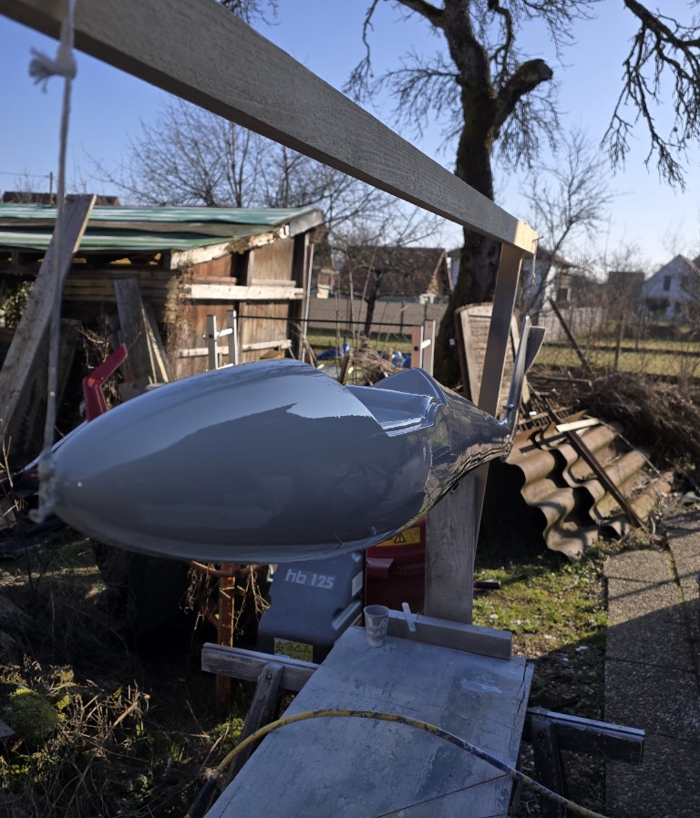

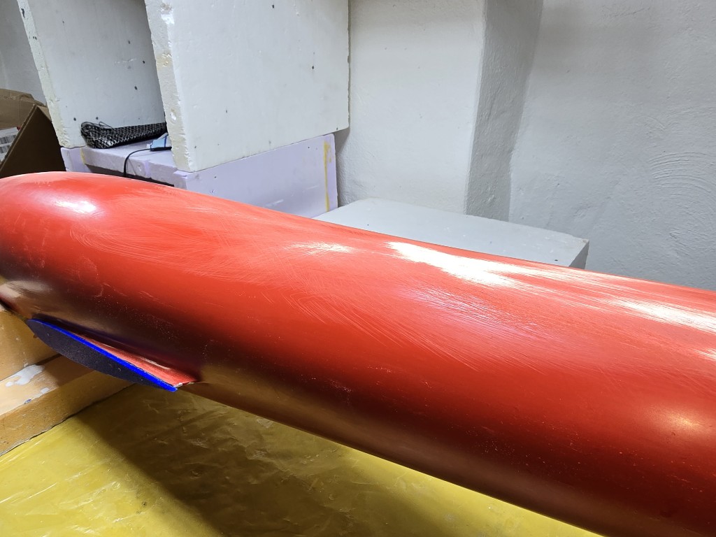

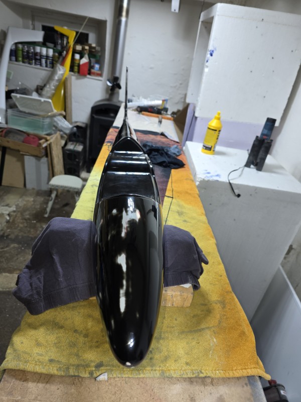

Die Finalisierung geht los... 8-) :thumbup:
Beiträge: 10247
Re: Libelle 1:4
...und jetzt heißt es 2 Tage warten, bis der Lack durchgehärtet ist.

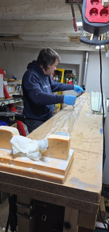

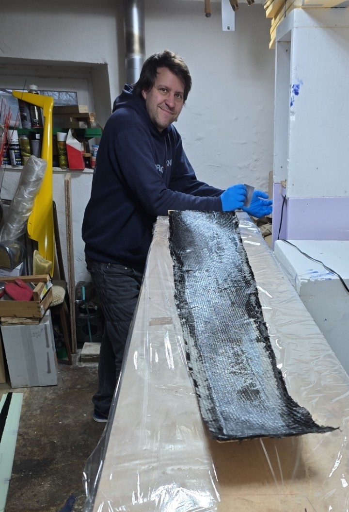

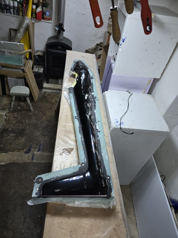

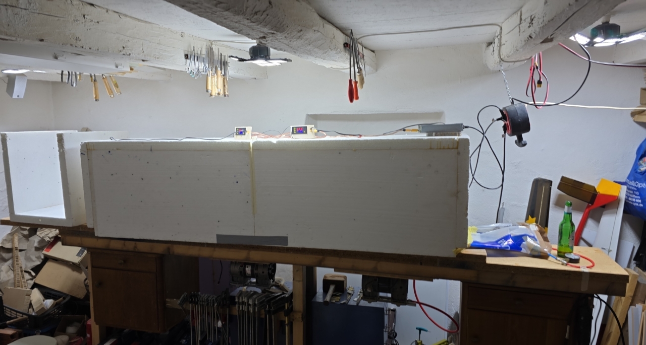

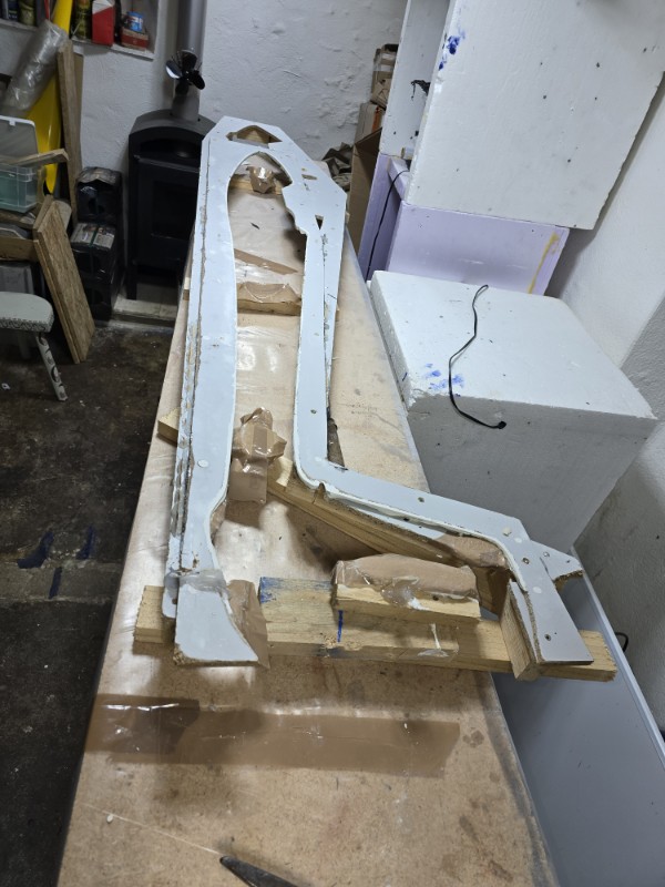

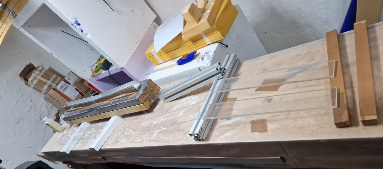

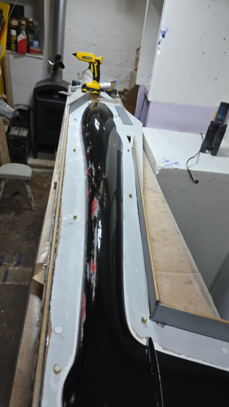

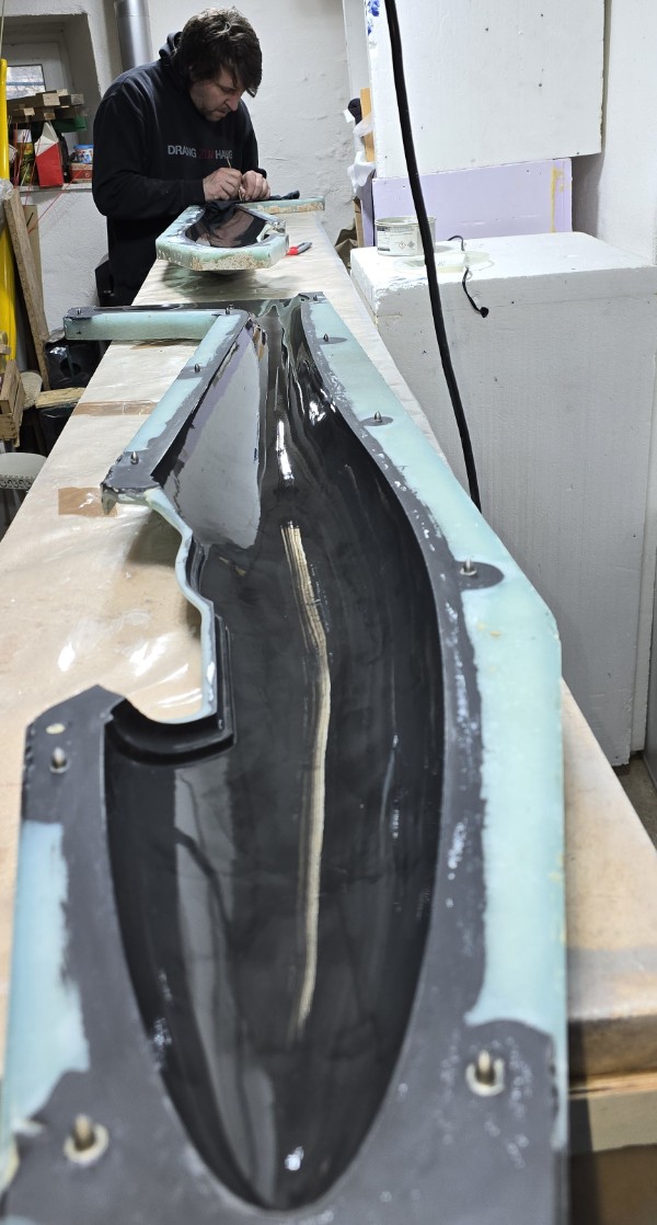

Sooo, es ist so weit. Morgen in aller Herrgottsfrüh, also Sonntag um 11:00 Uhr, geht's los mit Förmchen laminieren.
Ich hab da mal was vorbereitet:
Bei der Trennebene hab ich Recycling betrieben und die vom Twin einfach passend umgebaut.
Beiträge: 10247
Re: Libelle 1:4
Wir melden Vollzug 8-) :thumbup:
Gruß aus der Harzhölle
Beiträge: 10247
Re: Libelle 1:4
Noobe zsämme :mrgreen:
Wir möchten Vollzug vermelden. Es ist vollbracht.
Morgen Abend kommt das Förmchen noch für 24h in die Temperbox, dann wird am Wochenende geknackt...
Beiträge: 10247

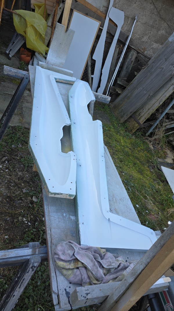

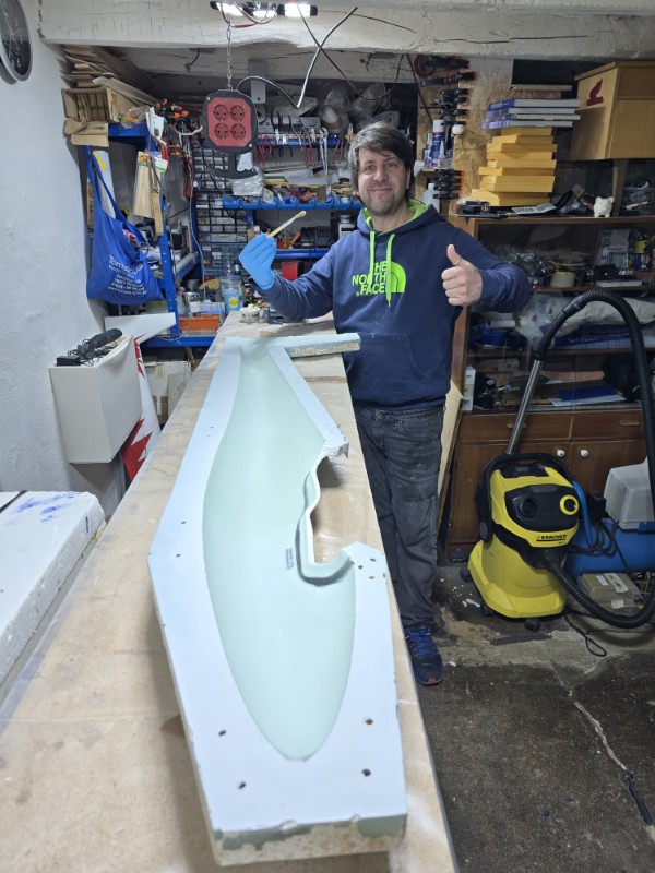

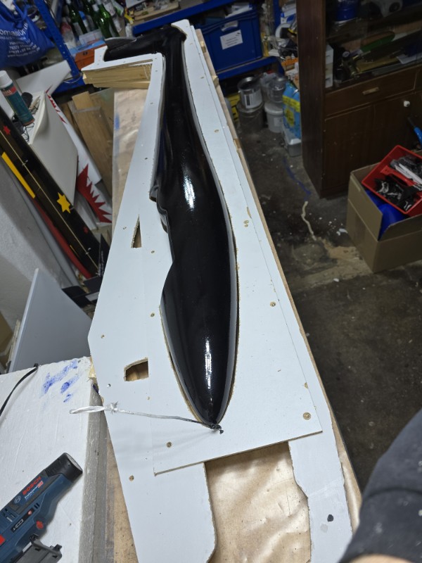

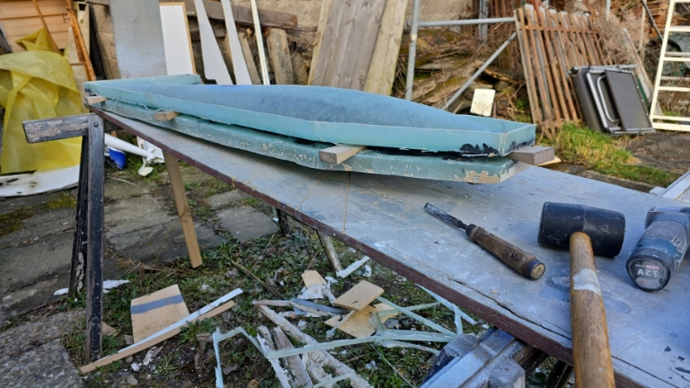

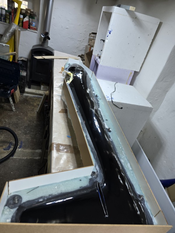

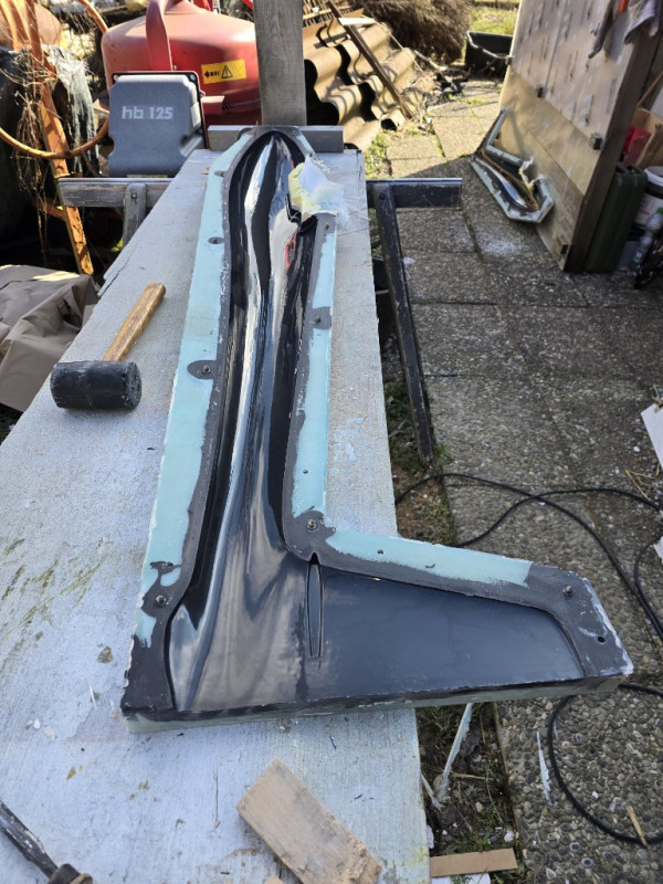

Re: Libelle 1:4
...und auch hier ging was vorwärts. Das Förmchen ist geknackt! Die obligatorischen kleinen Lackhänger und kleine Stellen an der Formkante sind noch zu bearbeiten, aber dann kann getrennt und lackiert werden. :thumbup: 8-) :mrgreen:

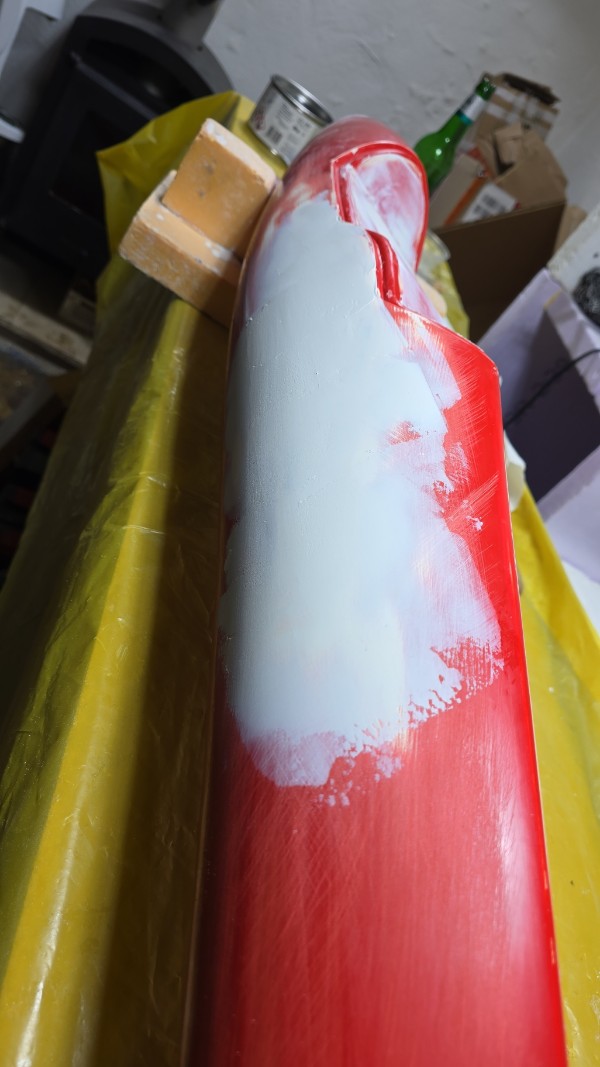

Wieder bissl weiter gekommen... Leider nur echt bissl, denn mich hat mein Schneideprogramm spontan verlassen. Beim Starten kam irgendwas mit Datenbankfehler blablabla und dann hat es aus 13,6cm 14,4cm gemacht und aus 7,0cm 8,3cm. :oops:
Also war heute nix mit HR-Oberseite abpressen, sondern erstmal mit Stephan zusammen die Form aufbereiten, Kantenfehler füllen, mit Politur auf Hochglanz bringen, mehrfach Trennen und Polieren, Füßchen dranbauen und danach war die leider erfolglose Fehlersuche im Virtuellen angesagt.
Beiträge: 10247

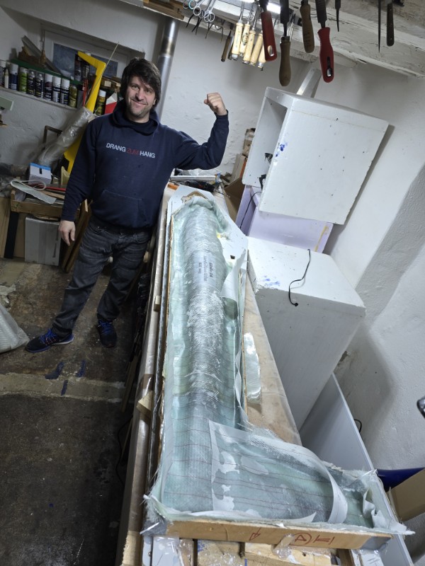

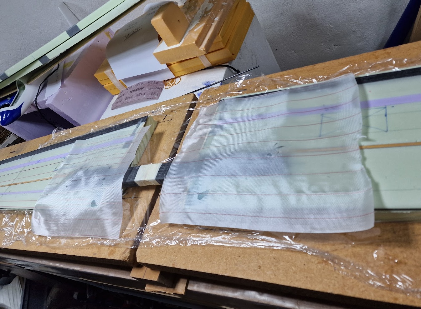

Beiträge: 10247
Re: Libelle 1:4
Heute war es nun endlich so weit!
Die Pinsel sind ausgeschwungen, jetzt ist das Förmchen in seinem privaten Temperbox-Spa-Bereich und darf sich die Harzmoleküle dortdrin bis morgen Abend bei kuscheligen 38°C entspannen. :mrgreen: ;-)
EDIT: Belegung: 110er Atlas, 163er Köper, 220g UD, 163er Köper
