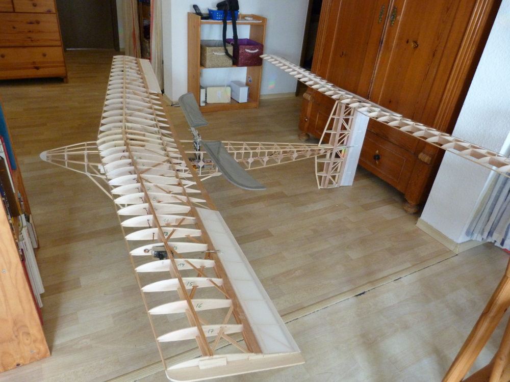

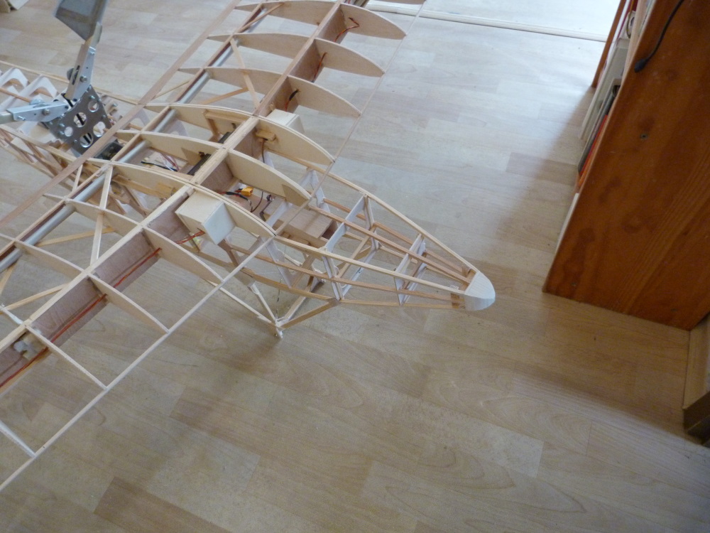

Die erste Fläche.
ThomasF
Re: Projekt: Schwingenflug
Beitrag von ThomasF »
Noch eine Fläche und der Antrieb...

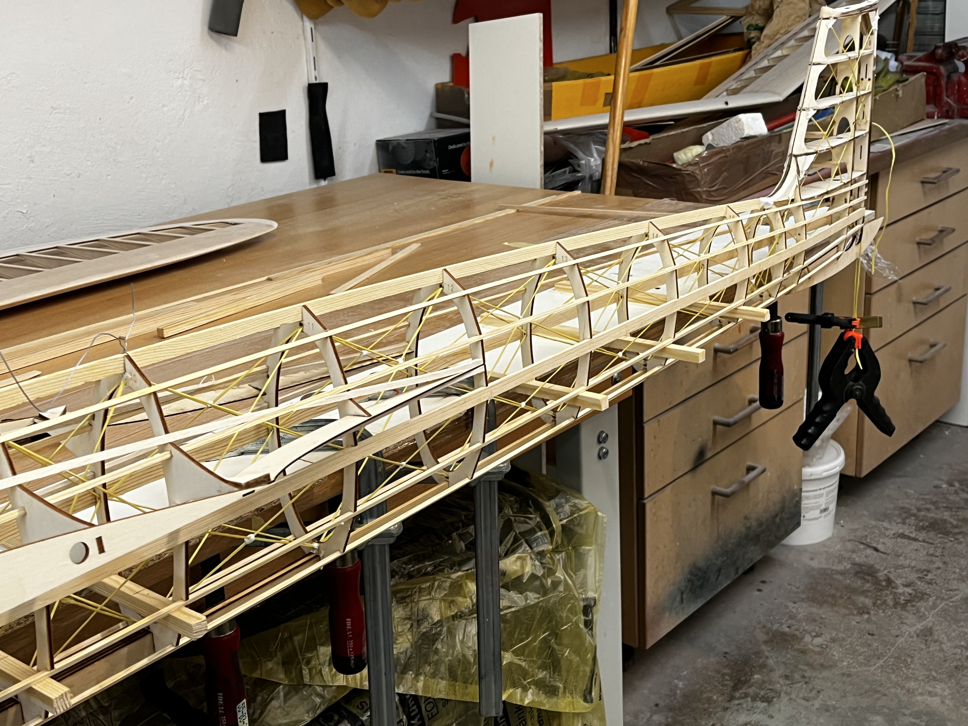

Das sieht ja schon recht gut aus. Komme noch

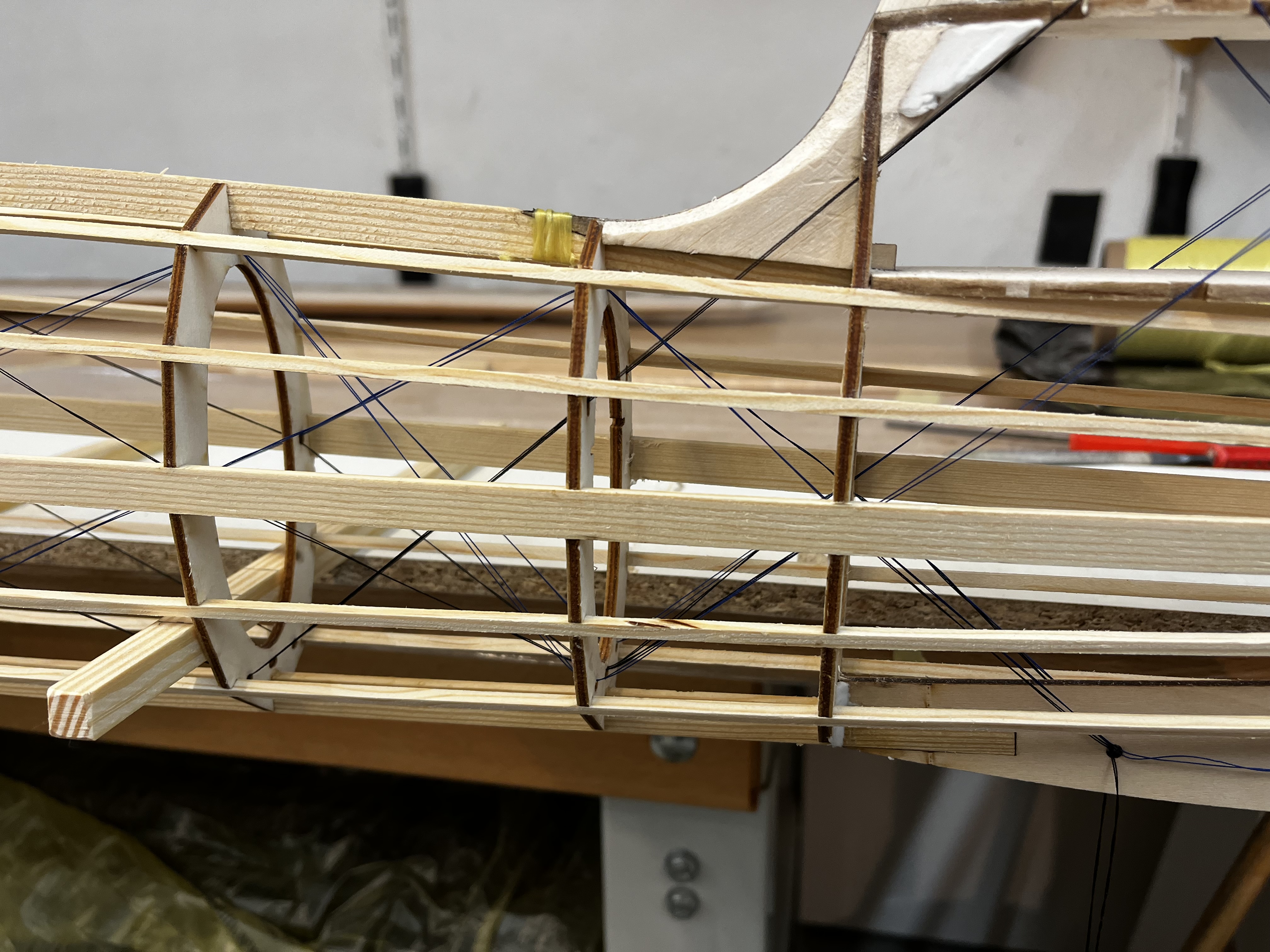

Mal auf die Torsionsbelastung durch das T LTW zurück mittlerweile habe ich die Bauweise Ausprobiert, jeder spant hat unter den Gurten eine Bohrung auf 12Uhr, 3,6,&9 Uhr dann habe ich reissfeste doppelte fäden eingefädelt und und aramidrovings 800er tex duchgeschlungen und dann pö a pö durchgezogen. Wichtig ist die Eulerknicklängen kurz zu gestalten bzw die ausknickende Druckfaser durch die benachbarte Zugfaser zu stützen. Der Plan ist aufgegangen, hänge Dir mal paar Bilder an das bringt nicht zu viel gewicht macht den Flieger aber ausreichend torsionsfest:

Erstmal ein paar Bilder vom Stand der Arbeiten.
Und dann die Motoranprobe.

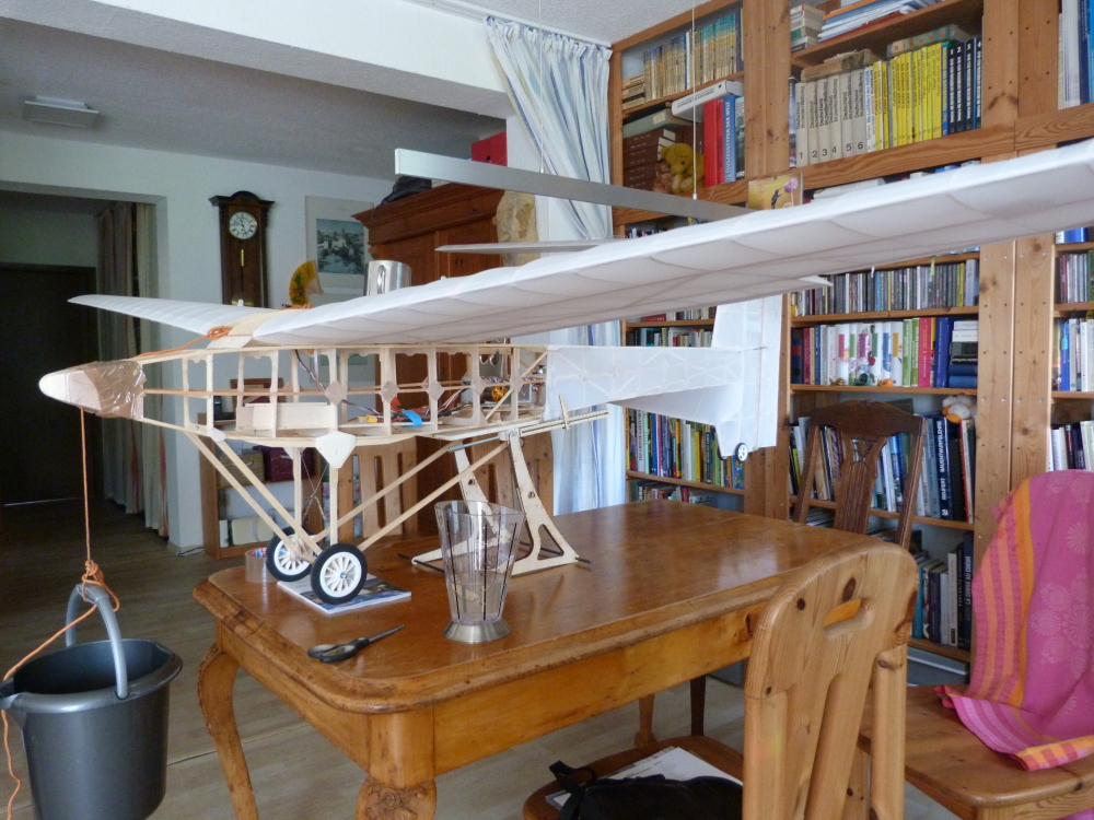

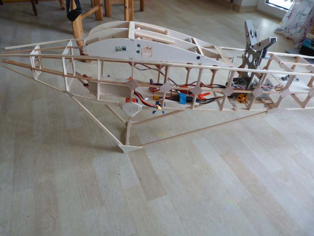

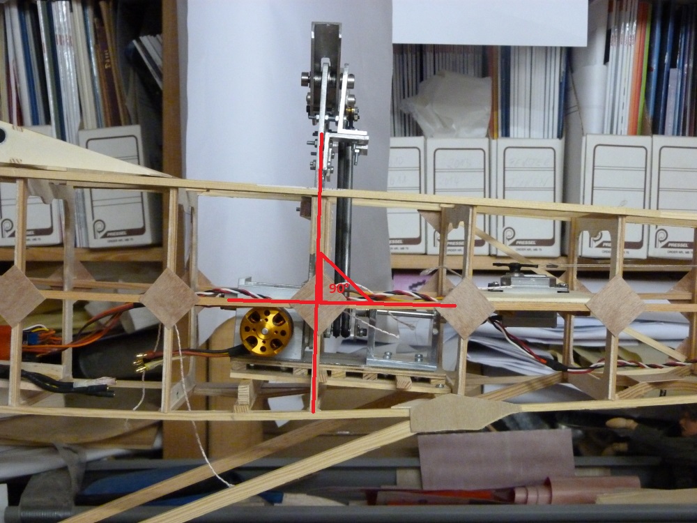

Nun aber - ich habe den Rumpf verstärkt um der Verwindung durch den großen Heckflügel ein Ende zu machen.
Rot der alte Rumpf - grün die Verstärkung.
Mit Erfolg.
Dann habe ich den Antrieb im Winkel von 90° zur Rumpfachse eingebaut.
und Platz für das Blei in der Nase geschaffen.
Ich denke noch alles verschleifen und dann bespannen.

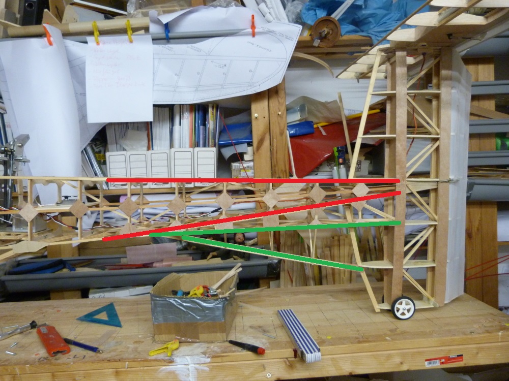

Thomas Torsionsspannungen laufen unter +-45Grad als Zug und Druckspannungen, letztere lassen sich durch Stahlseile nicht so gut übertragen 😉👍
Die diag Streben die man von der Seite sieht müssten dann oben und unten auf Rumpf Ober und Unterseite in Schraubrichtung weiter laufen, nur so kann man ein Widerstandsmoment gegen Torsion aufbauen.
Weiter viel Erfolg Matzito
ThomasF
Hallo Mattias,
ich habe kein Foto vom Rumpf kurz vor dem bespannen! Dann muß es so gehen!
Gurt O.jpg (26.89 KiB) 19063 mal betrachtet
Gurt U.jpg (28.86 KiB) 19063 mal betrachtet
Und so ist er fertig:
In der Skizze Rumpf Obergurt enden die Diagonalen als "Pfeilsitze". die Spannung kann sich am Ende nur aufteilen mit Faktor Wurzel 2 (bei 45°) und nicht weiterlaufen, das ist sehr ungünstig, Torsionsspannungen laufen unter +-45°(zug und Druck)wie eine Schraubenlinie, sie hören nicht einfach auf nur weil die Diagonnale nicht weitergeführt wird.

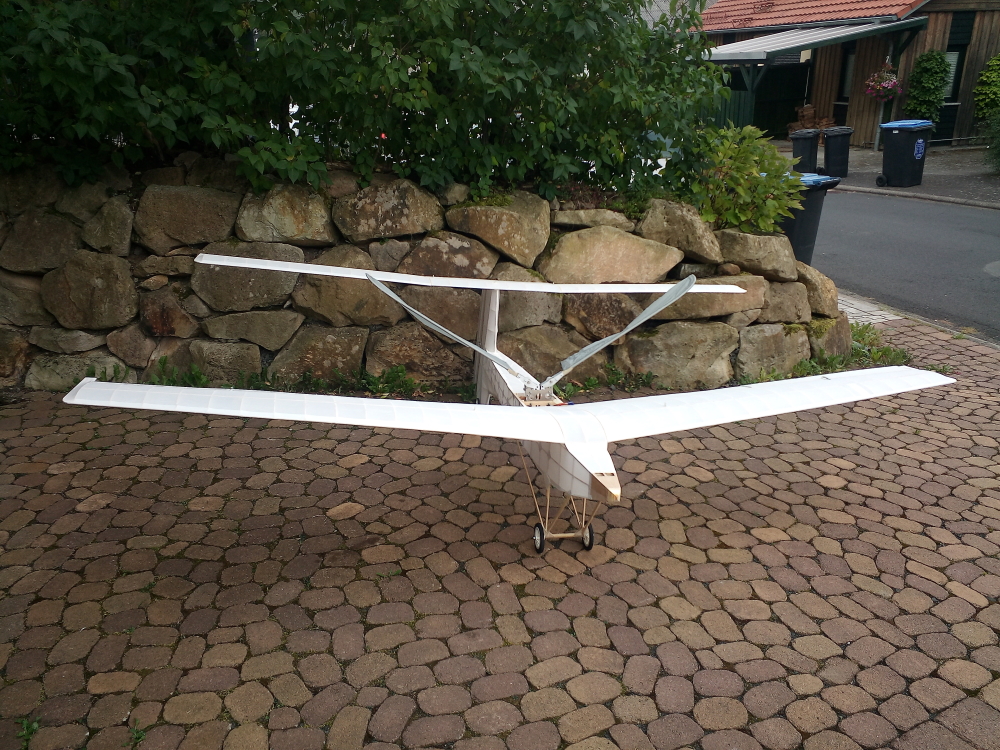

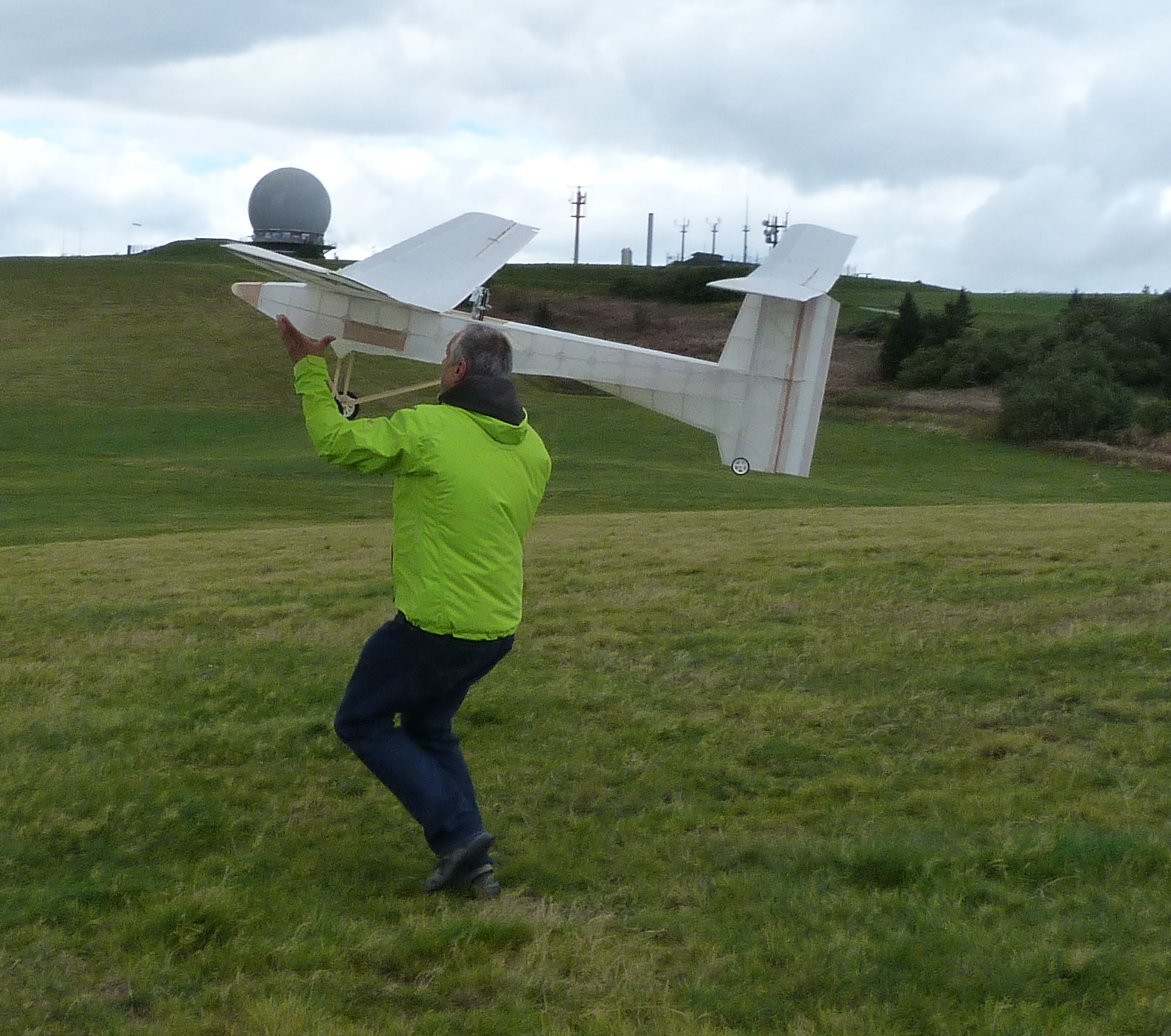

Nun ich war gestern für die ersten “Testflüge“ am Hang. Der Schwanz ist stabile und fliegen will die Sache auch. Ich habe sie aber noch nicht losgelassen. Ich fand der Schwerpunkt war zu vielleicht noch zu weit hinten.
Er ist bei 48cm eingestellt.
Jetzt baue ich zum weiter üben kleinere Schwingen.
ThomasF
Heute erste Flugerprobung ohne Motor.
Wie erwartet ist die Ermittlung des richtigen Schwerpunkts die nächste große Hürde.
Die Sollbruchstelle Fahrwerk hat seinen Zweck erfüllt und den Flieger vor größerem Schaden bewahrt.
Also: noch Blei zuladen, Fahrwerk ersetzte und der nächste Versuch.

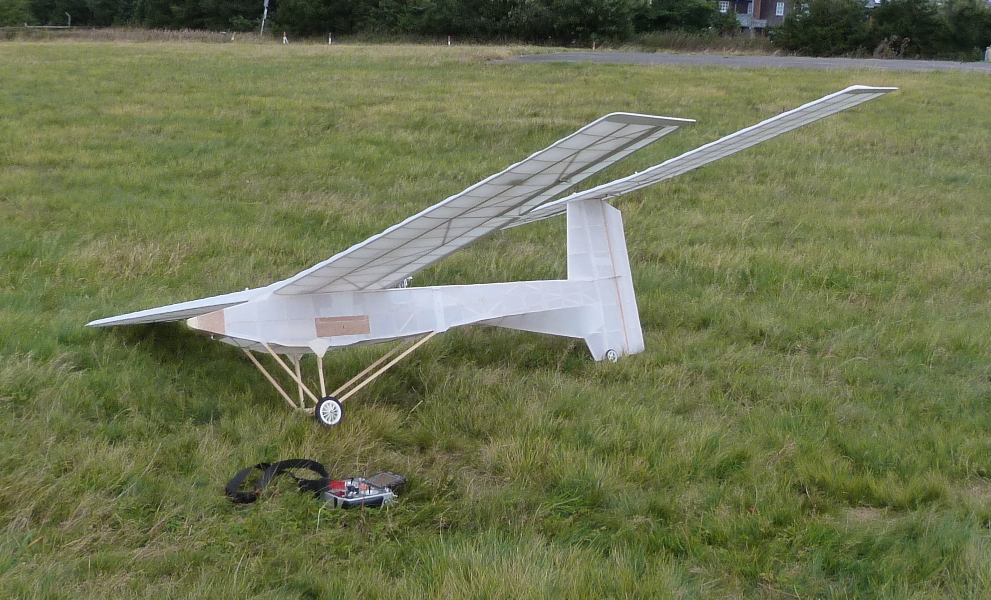

Kufe ist fertig und Höheleitwerk auch.
Jetzt nur noch einen neuen Emfpfänger - 7 Kanal - und programmieren.

Doch nochmal die Kufe überarbeitet
und alle Servos angeschlossen
https://www.youtube.com/watch?v=wLVxYE-u0aE
jetzt kann der Schnee tauen!

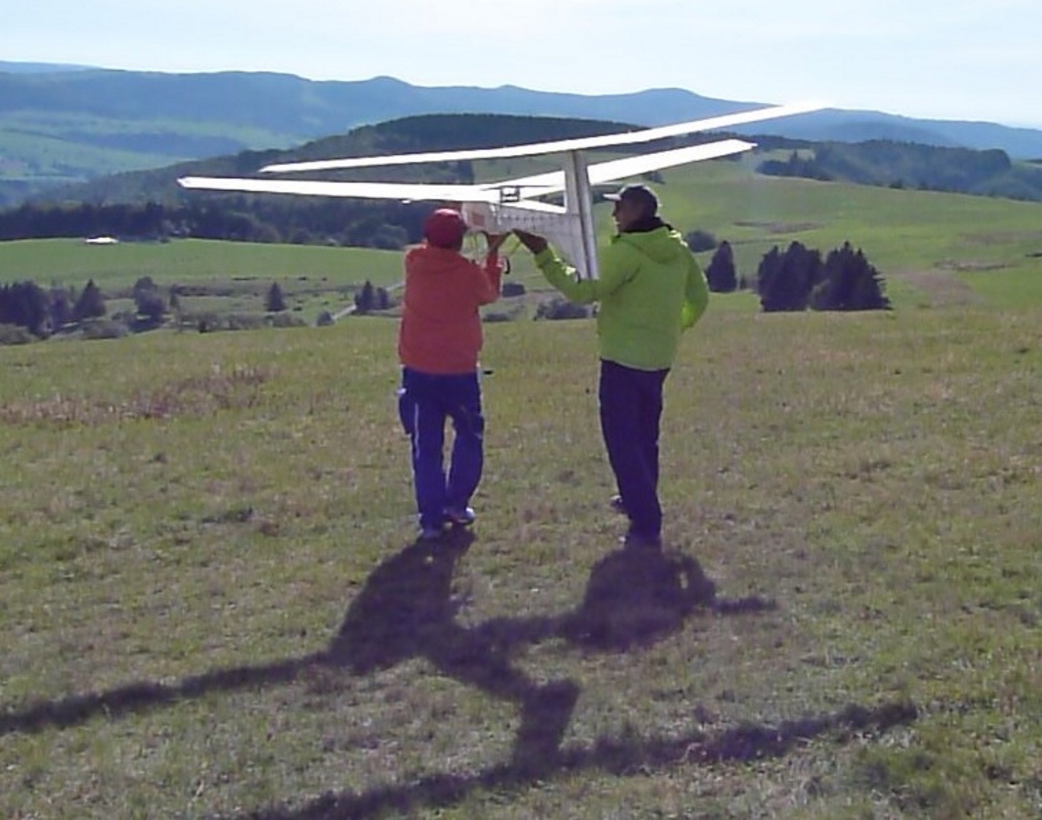

Heute erster Flug!
https://www.youtube.com/watch?v=psdRfqDaPow
Es ging gut und kann weiter gehen.

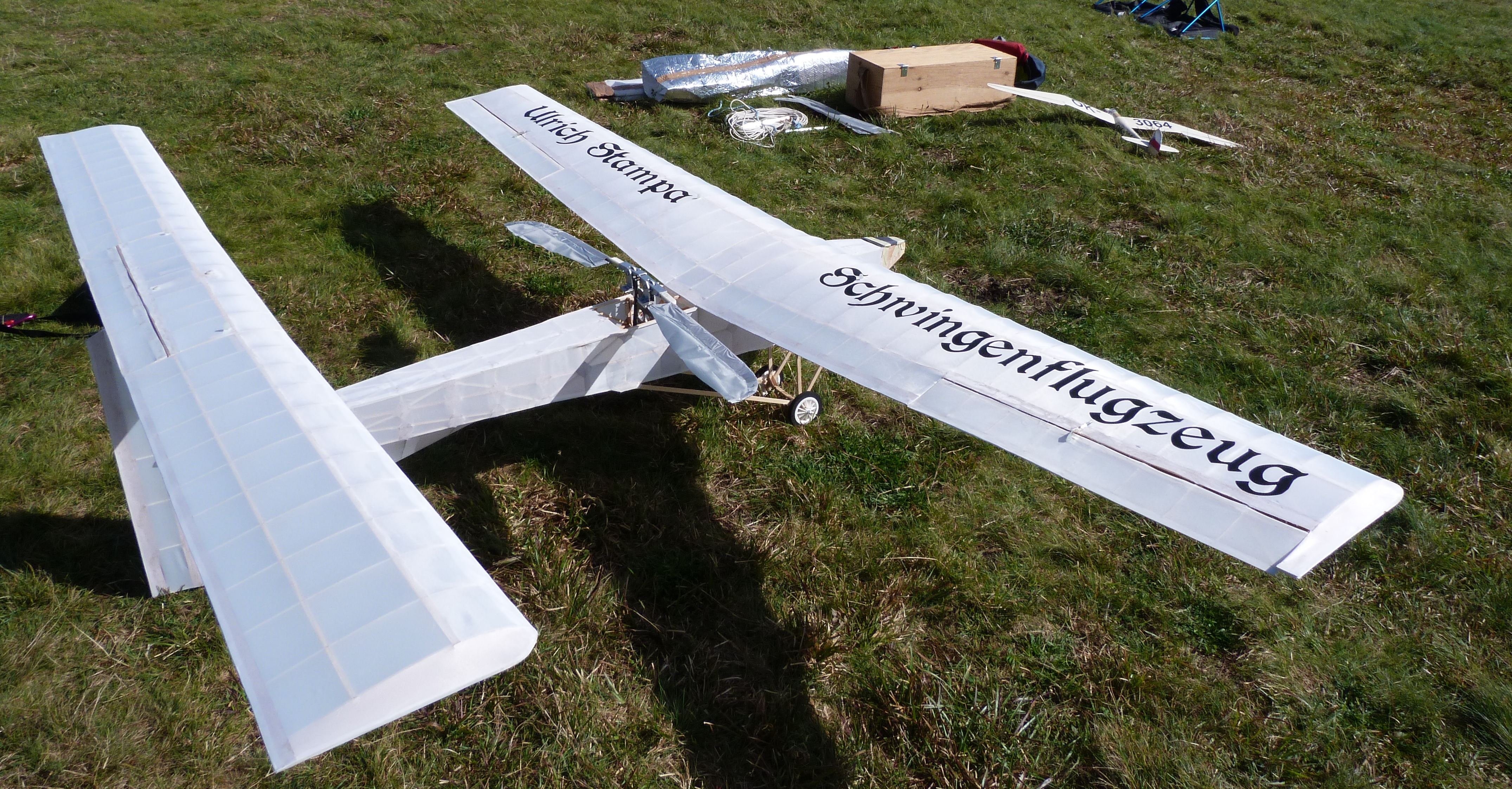

Am Donnerstag wieder ein Flugversuch – diesmal mit Motor und den „großen“ Originalschwingen.
Ergebnis: das Flugzeug fliegt jetzt und ist gut steuerbar – aber komplettversagen des Getriebes. Vom großen Antriebsritzel fehlen die Hälfte Zähne und eine Sicherungsklemme ist verschwunden. Da müssen Kräfte wirken…
Hier vorher
und nachher Fotos vom Getriebe.
Andy hat den Flug gefilmt – vielen Dank – hier der Link –
https://www.youtube.com/watch?v=MseB8B6 ... reasWagner
Mal sehen wie es weiter geht, ich habe noch keine richtige Idee.
