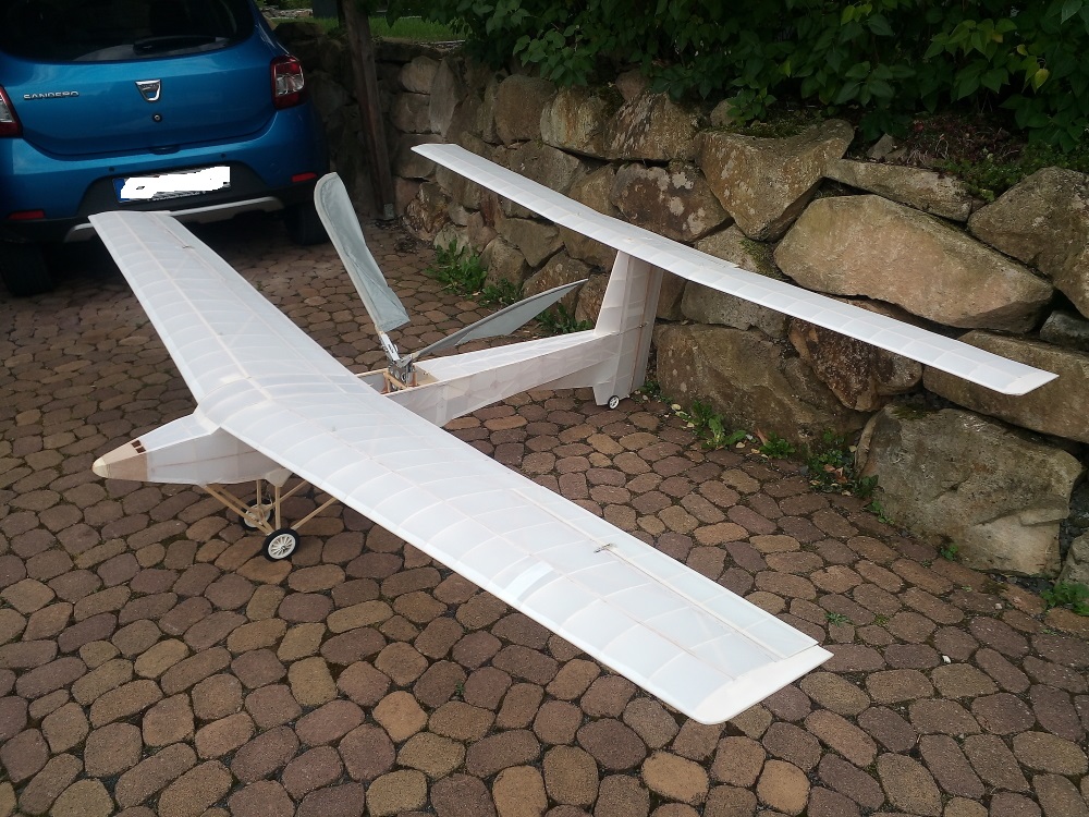

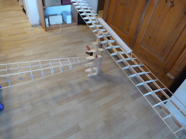

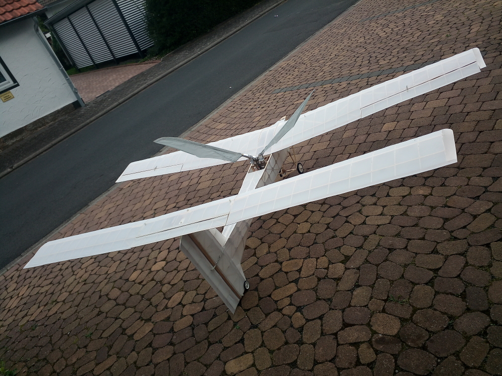

Die erste Fläche.
ThomasF
Beiträge: 181
Re: Projekt: Schwingenflug

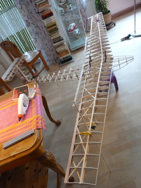

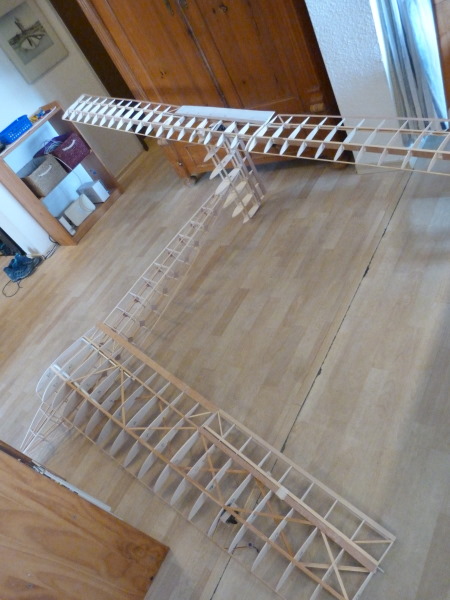

Beitrag von ThomasF »

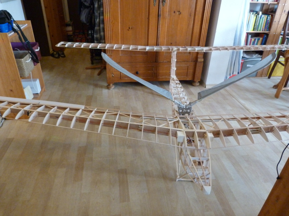

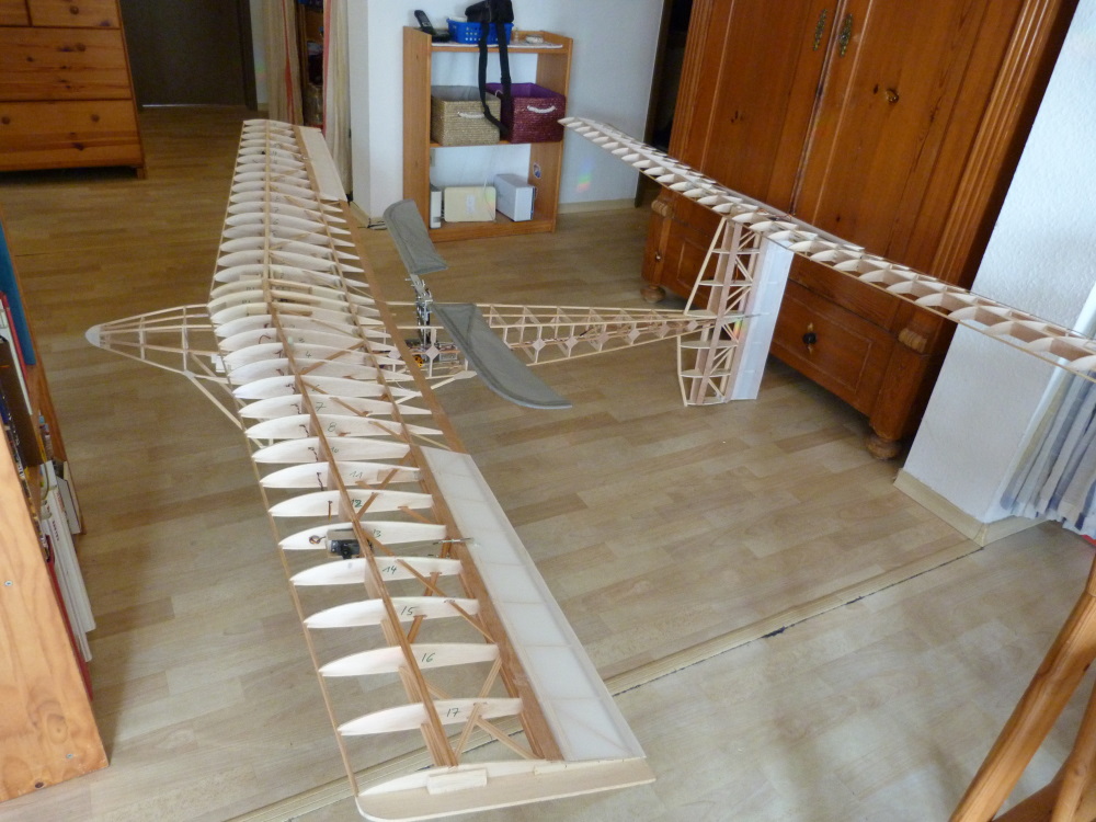

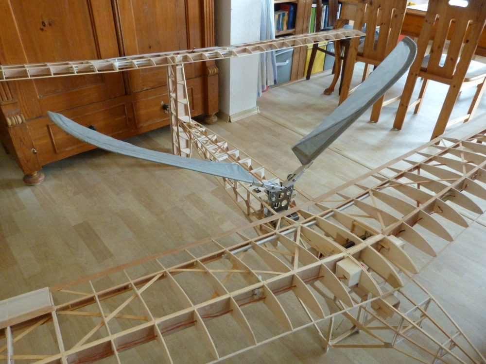

Noch eine Fläche und der Antrieb...

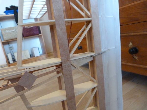

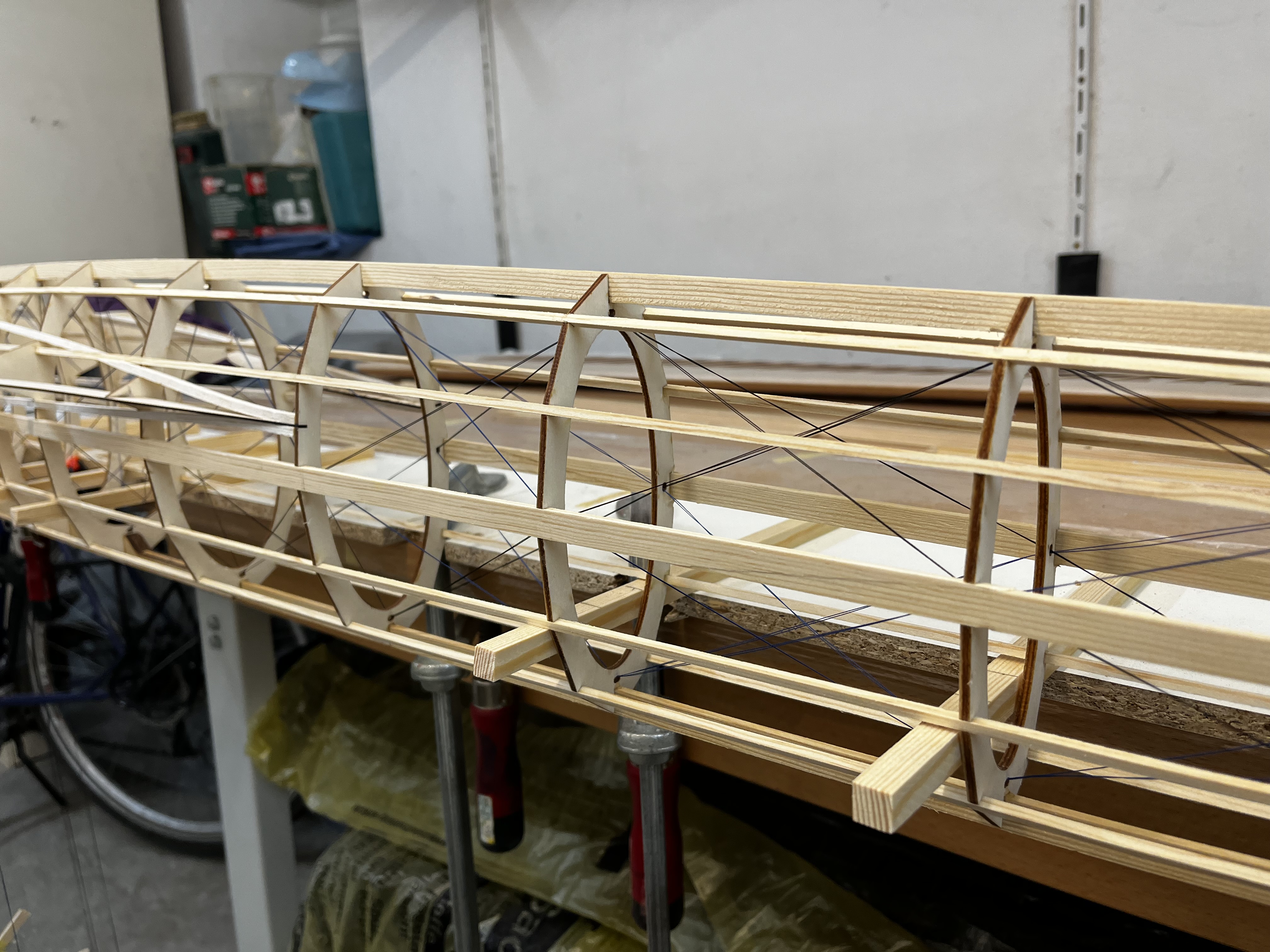

Das sieht ja schon recht gut aus. Komme noch

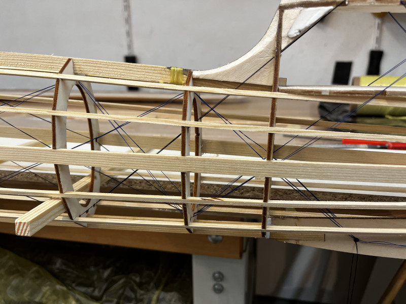

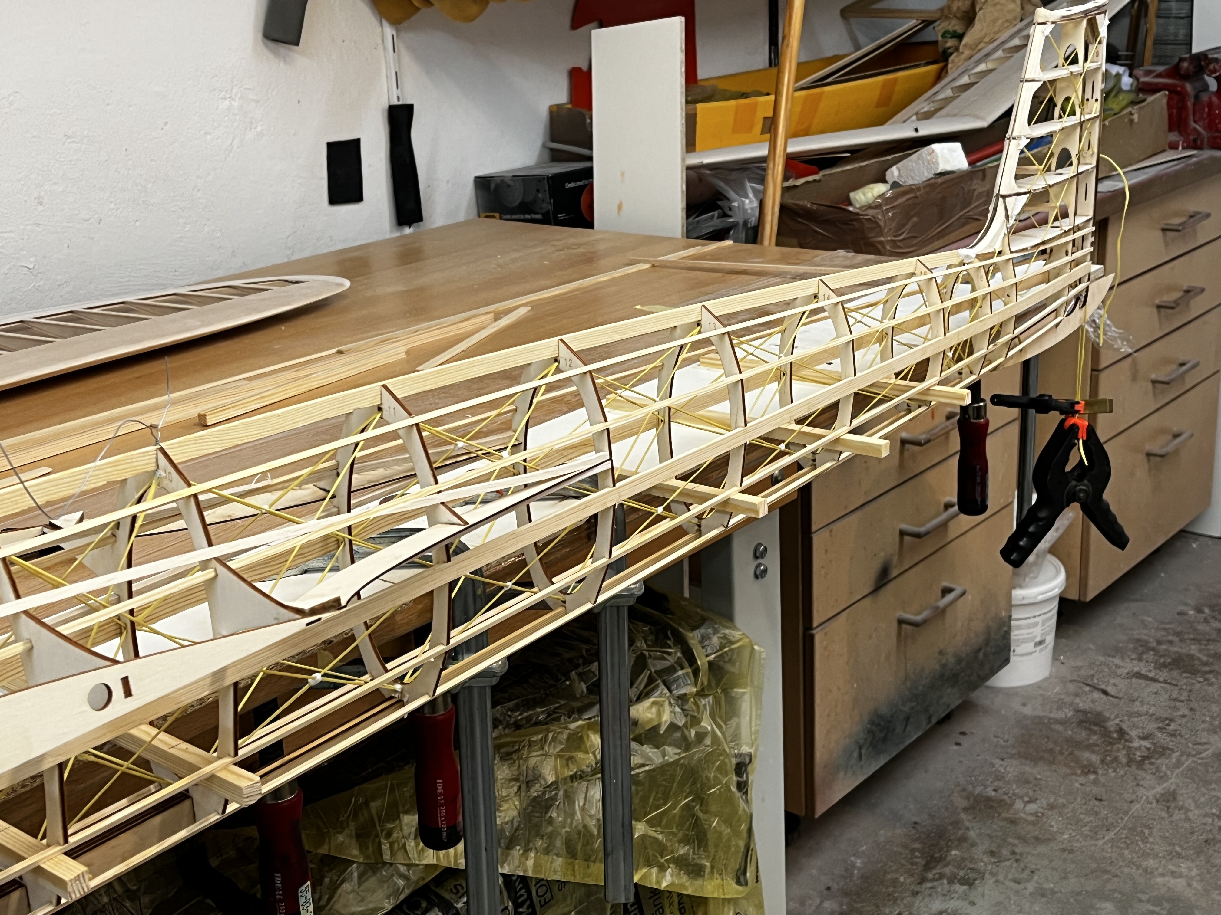

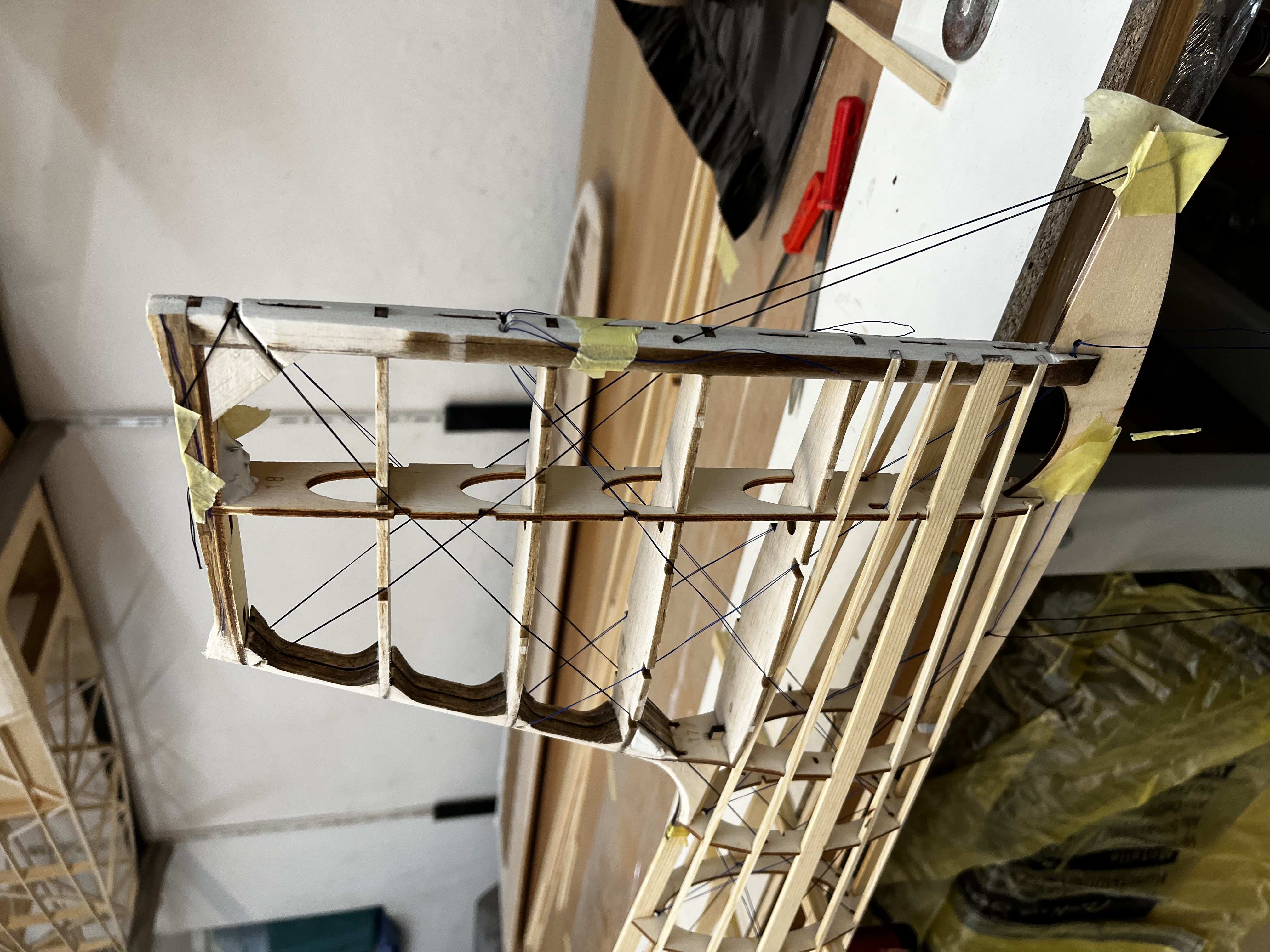

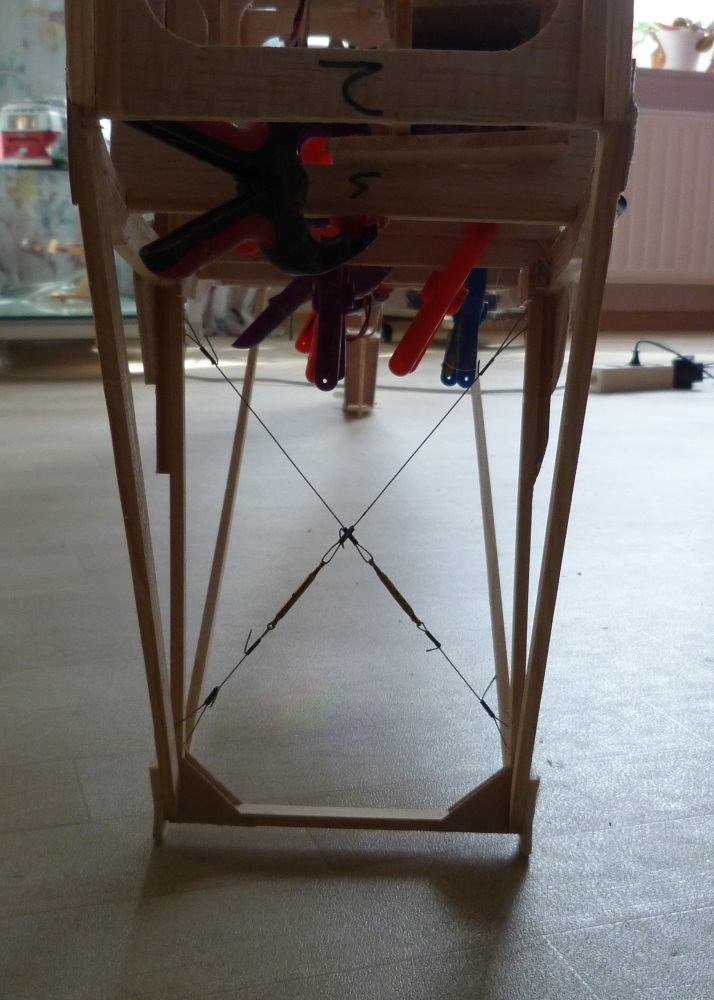

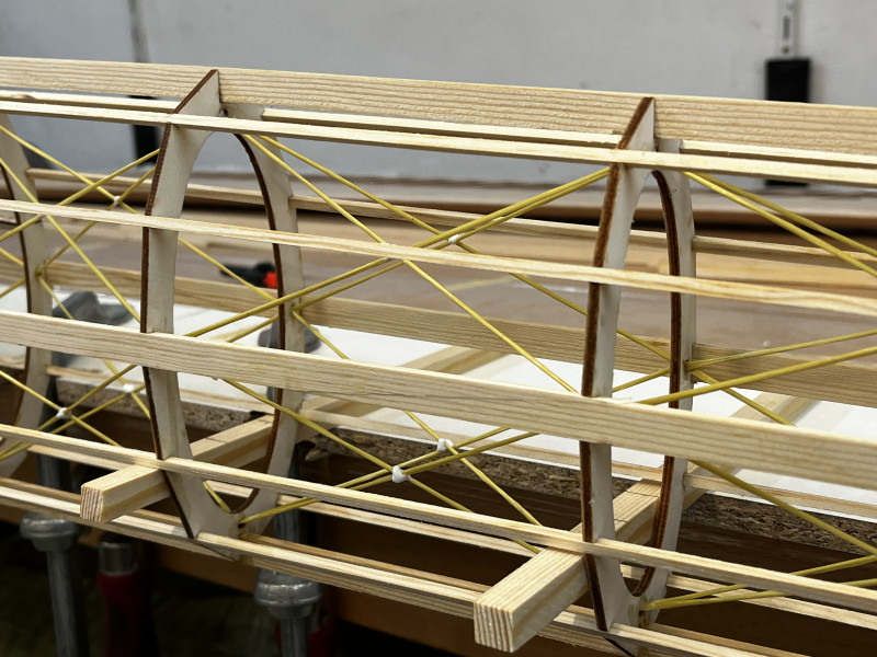

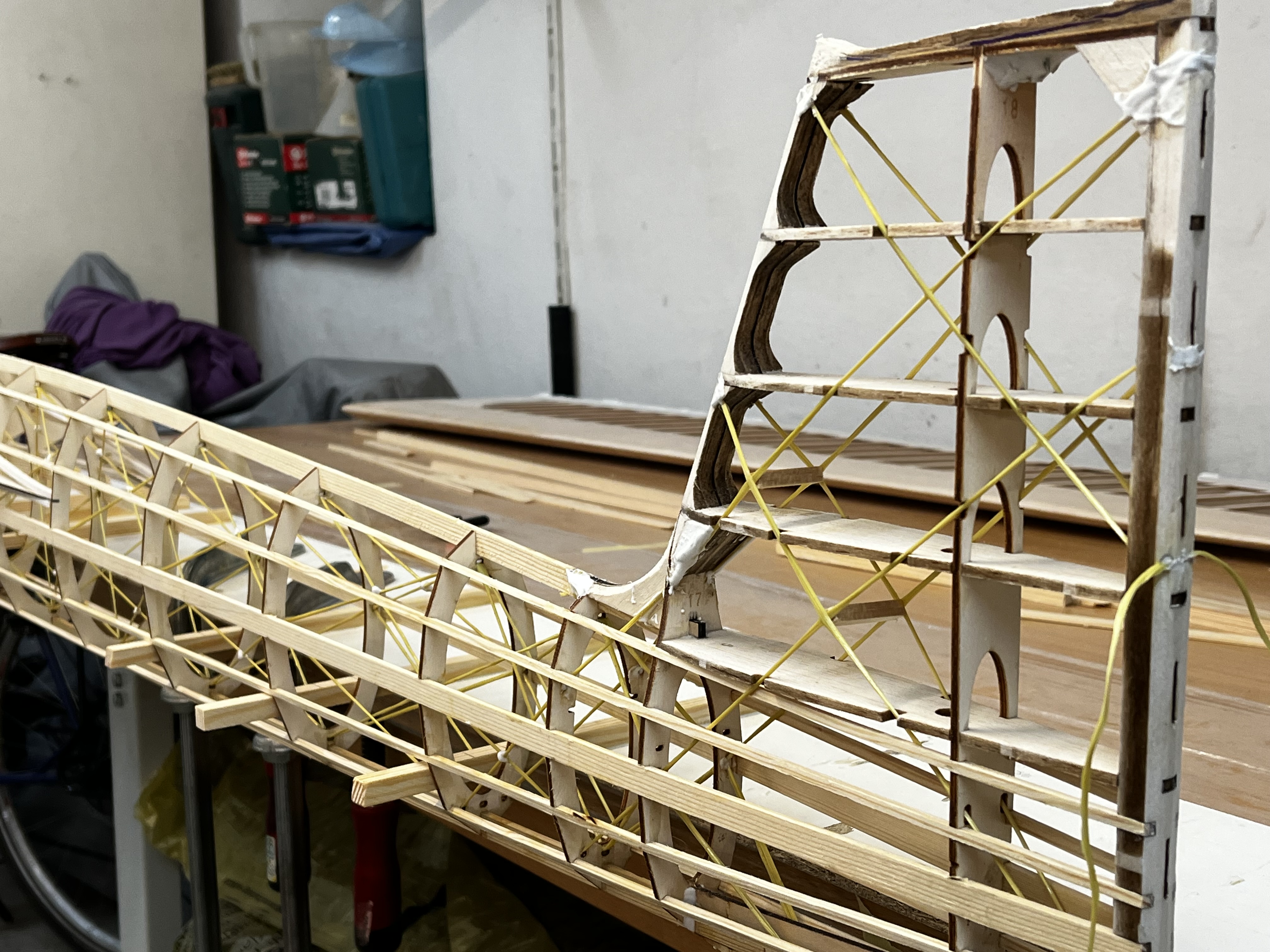

Mal auf die Torsionsbelastung durch das T LTW zurück mittlerweile habe ich die Bauweise Ausprobiert, jeder spant hat unter den Gurten eine Bohrung auf 12Uhr, 3,6,&9 Uhr dann habe ich reissfeste doppelte fäden eingefädelt und und aramidrovings 800er tex duchgeschlungen und dann pö a pö durchgezogen. Wichtig ist die Eulerknicklängen kurz zu gestalten bzw die ausknickende Druckfaser durch die benachbarte Zugfaser zu stützen. Der Plan ist aufgegangen, hänge Dir mal paar Bilder an das bringt nicht zu viel gewicht macht den Flieger aber ausreichend torsionsfest:

Hallo Matthias,
Abspannungen in Rumpf und Tragfläche habe ich auch schon gemacht. Aber immer mit Stahlseil und Spannschlösser.

Erstmal ein paar Bilder vom Stand der Arbeiten.
Und dann die Motoranprobe.

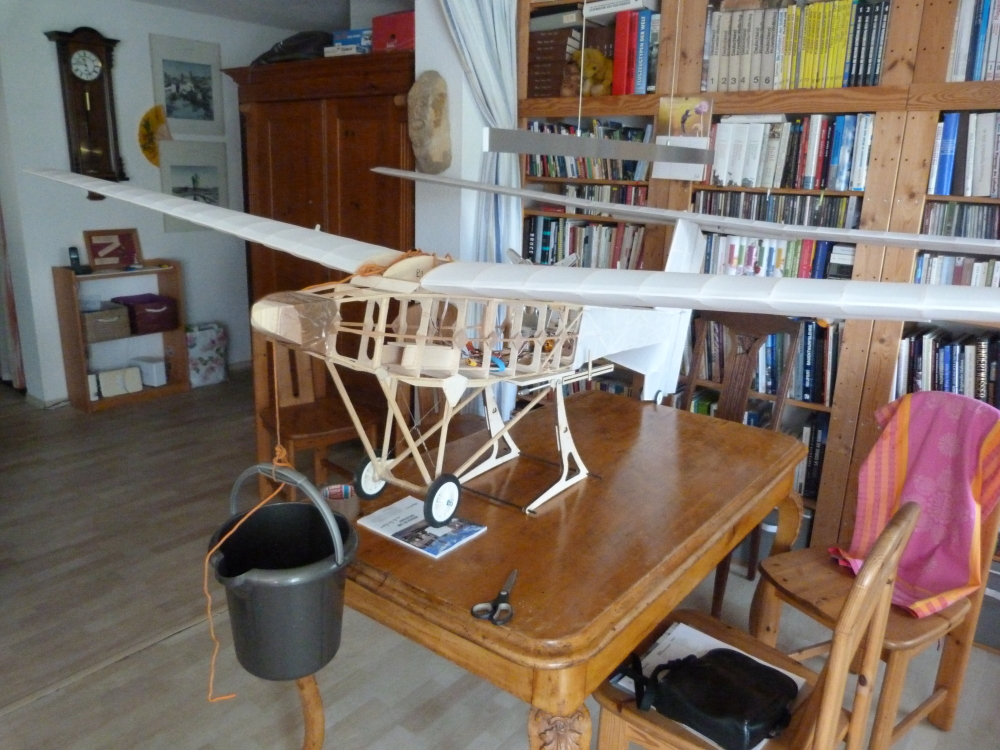

Hier war Hochzeit Rumpf und Seitenflosse.
Nur mit dem Fahrwerk muß mich mir noch Gedanken machen.
Da fehlen 25cm.

Alle Servos montiert und Ruder angeschlossen.
Nun für den Hocker ersatz habe ich noch keine Idee.

Rumpf mit Schwingen.

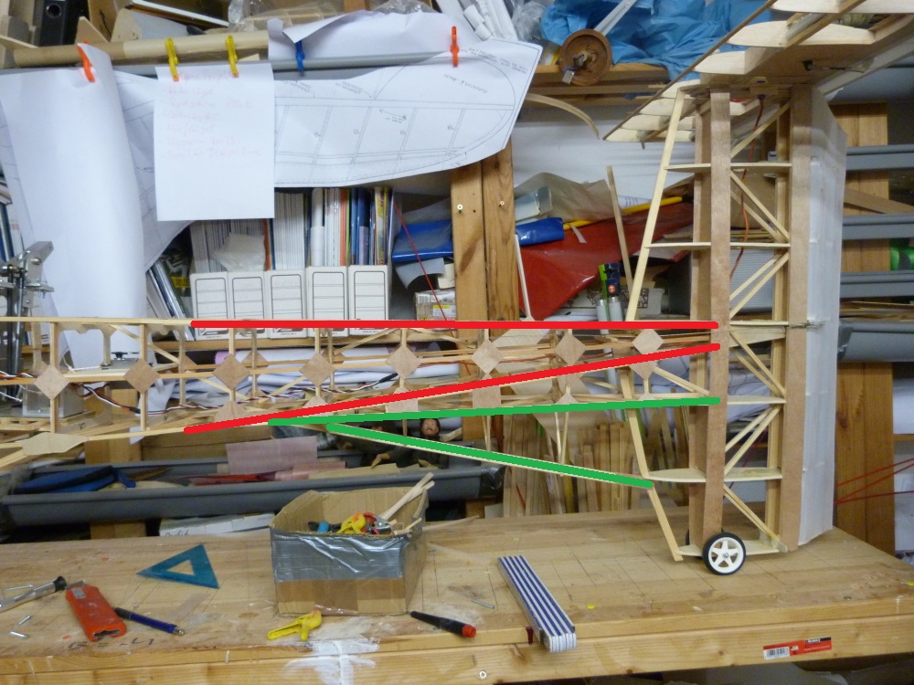

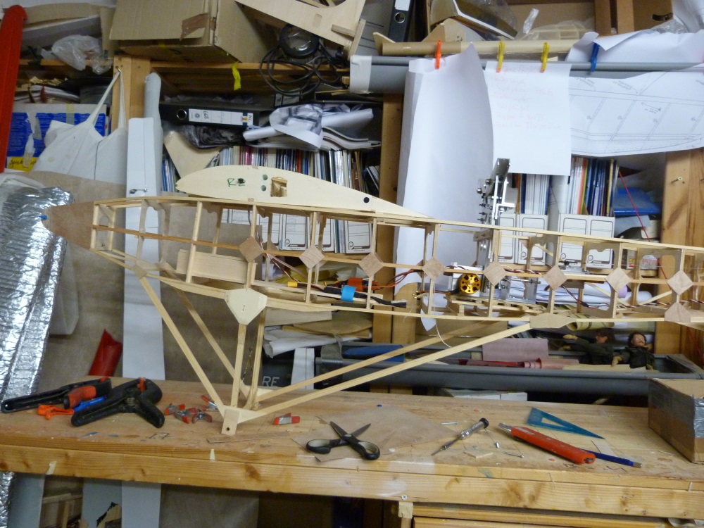

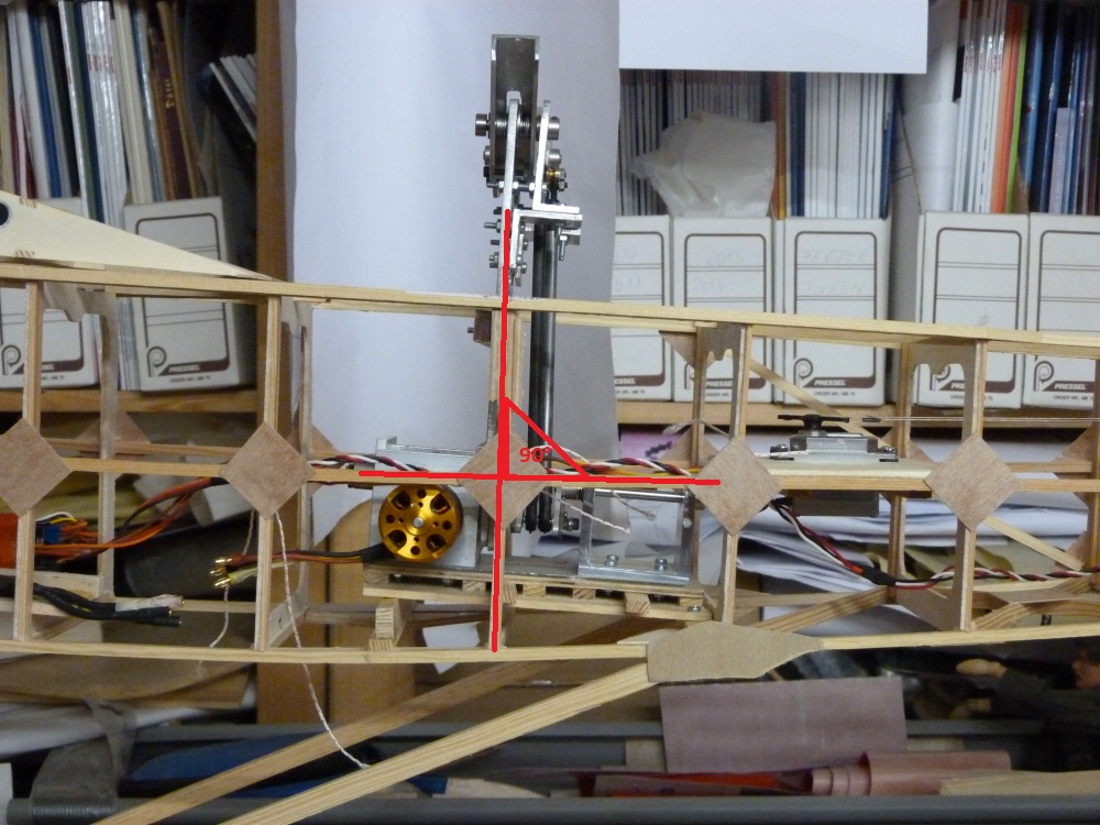

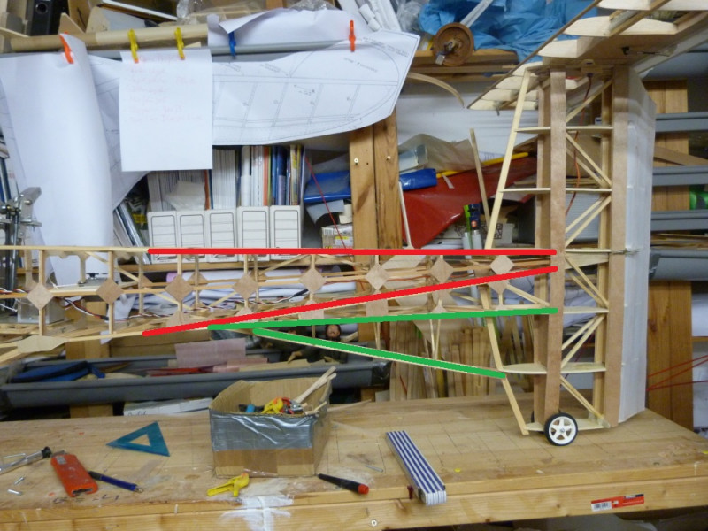

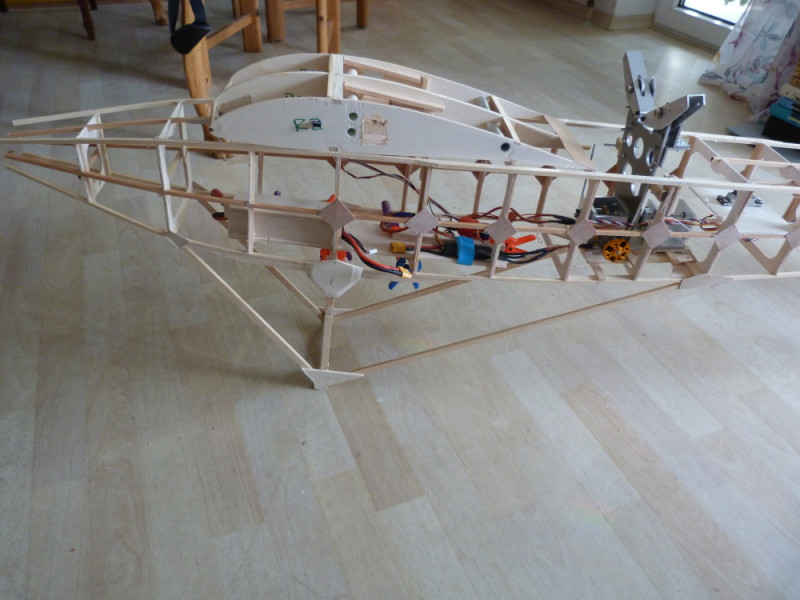

Nun aber - ich habe den Rumpf verstärkt um der Verwindung durch den großen Heckflügel ein Ende zu machen.
Rot der alte Rumpf - grün die Verstärkung.
Mit Erfolg.

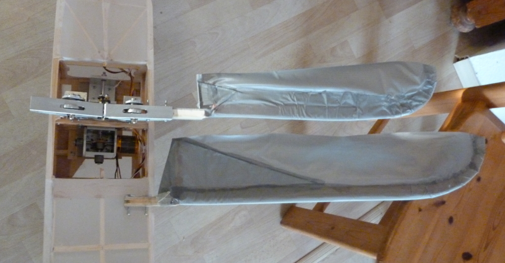

Dann habe ich den Antrieb im Winkel von 90° zur Rumpfachse eingebaut.
und Platz für das Blei in der Nase geschaffen.
Ich denke noch alles verschleifen und dann bespannen.

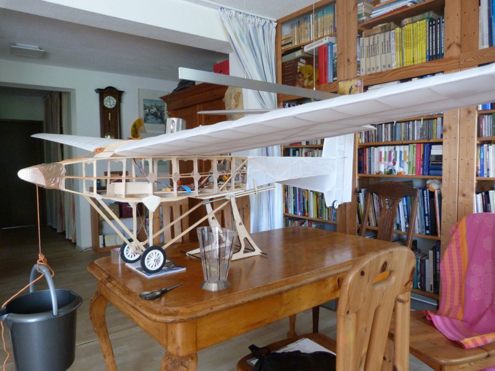

Heute Schwerpunkt auswiegen.
Die Gewichte
Rumpf mit Antrieb und Akku : 2840g
HLW : 975g
Fläche li. : 830g
Fläche re. : 833g
Blei für den Schwerpunkt : 1350g
Gesamt zur Zeit : 6830g
Flächenbelastung : 60g/dm²
Thomas Torsionsspannungen laufen unter +-45Grad als Zug und Druckspannungen, letztere lassen sich durch Stahlseile nicht so gut übertragen 😉👍
Die diag Streben die man von der Seite sieht müssten dann oben und unten auf Rumpf Ober und Unterseite in Schraubrichtung weiter laufen, nur so kann man ein Widerstandsmoment gegen Torsion aufbauen.
Weiter viel Erfolg Matzito
ThomasF
Beiträge: 181
Hallo Mattias,
ich habe kein Foto vom Rumpf kurz vor dem bespannen! Dann muß es so gehen!
Gurt O.jpg (26.89 KiB) 15830 mal betrachtet
Gurt U.jpg (28.86 KiB) 15830 mal betrachtet

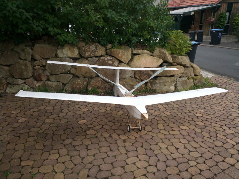

Und so ist er fertig:
In der Skizze Rumpf Obergurt enden die Diagonalen als "Pfeilsitze". die Spannung kann sich am Ende nur aufteilen mit Faktor Wurzel 2 (bei 45°) und nicht weiterlaufen, das ist sehr ungünstig, Torsionsspannungen laufen unter +-45°(zug und Druck)wie eine Schraubenlinie, sie hören nicht einfach auf nur weil die Diagonnale nicht weitergeführt wird.

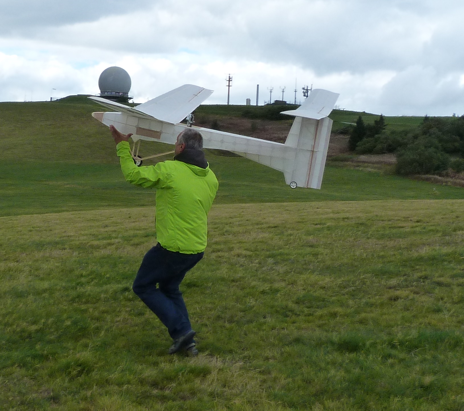

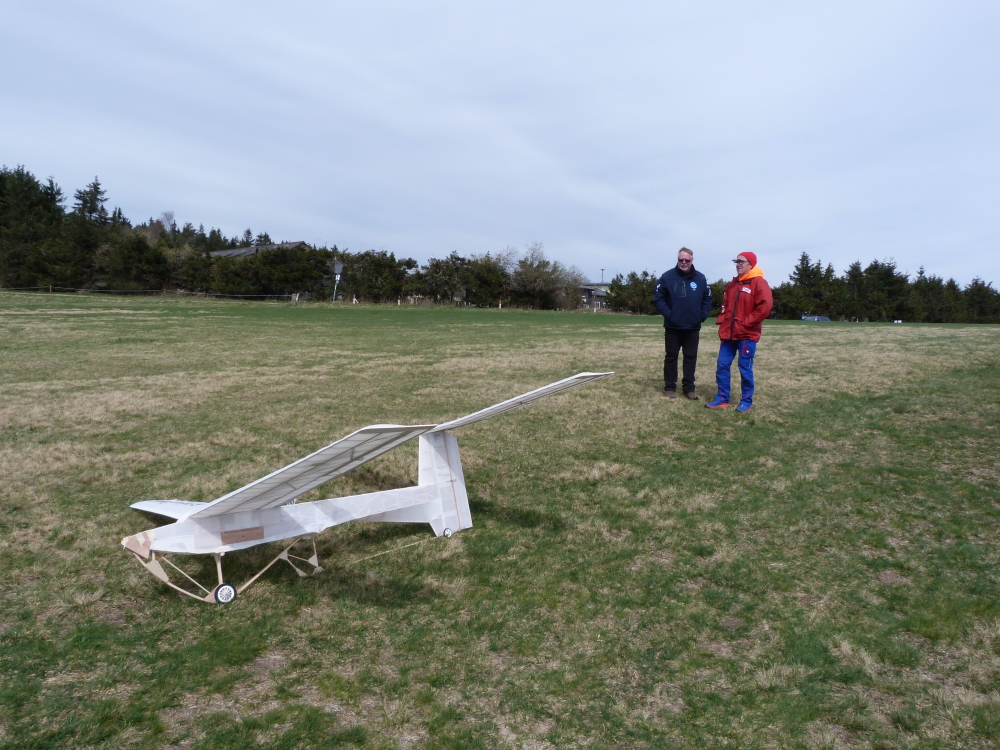

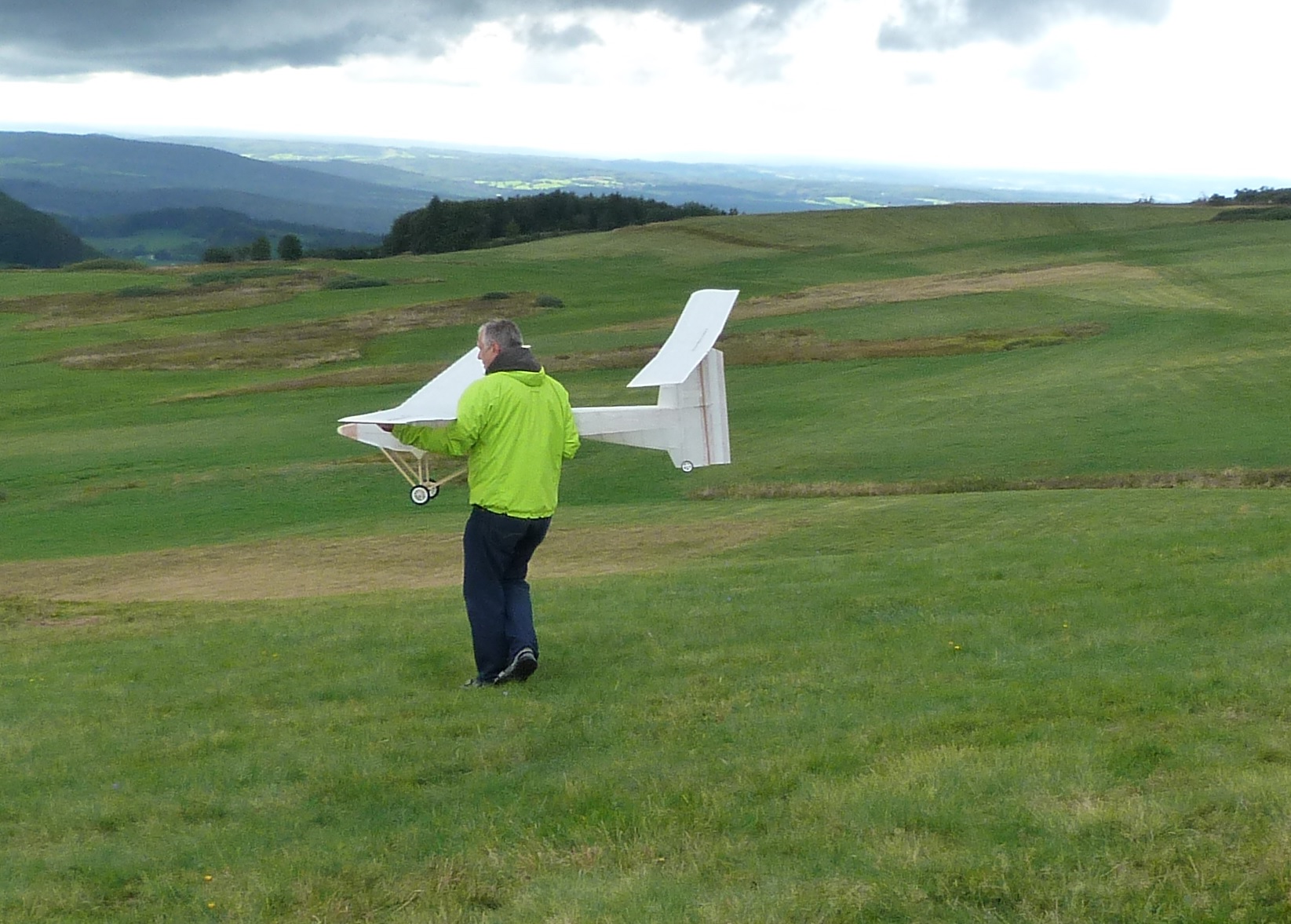

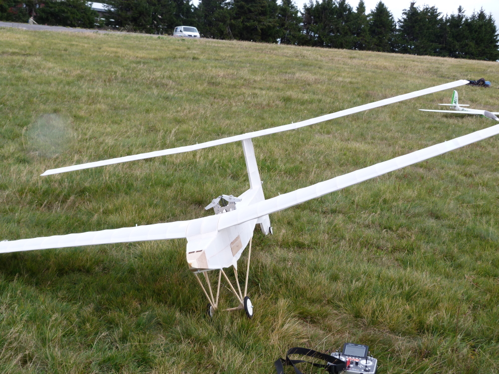

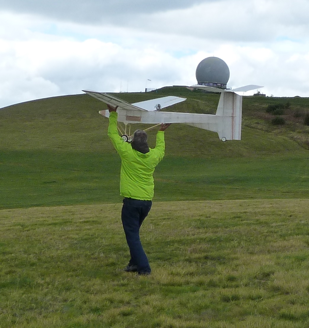

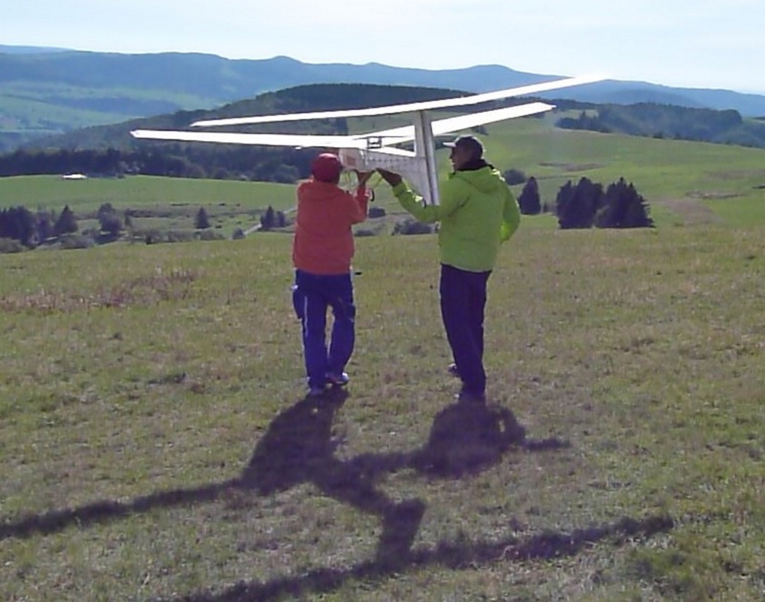

Nun ich war gestern für die ersten “Testflüge“ am Hang. Der Schwanz ist stabile und fliegen will die Sache auch. Ich habe sie aber noch nicht losgelassen. Ich fand der Schwerpunkt war zu vielleicht noch zu weit hinten.
Er ist bei 48cm eingestellt.
Jetzt baue ich zum weiter üben kleinere Schwingen.
ThomasF
Beiträge: 181
Heute erste Flugerprobung ohne Motor.
Wie erwartet ist die Ermittlung des richtigen Schwerpunkts die nächste große Hürde.
Die Sollbruchstelle Fahrwerk hat seinen Zweck erfüllt und den Flieger vor größerem Schaden bewahrt.
Also: noch Blei zuladen, Fahrwerk ersetzte und der nächste Versuch.

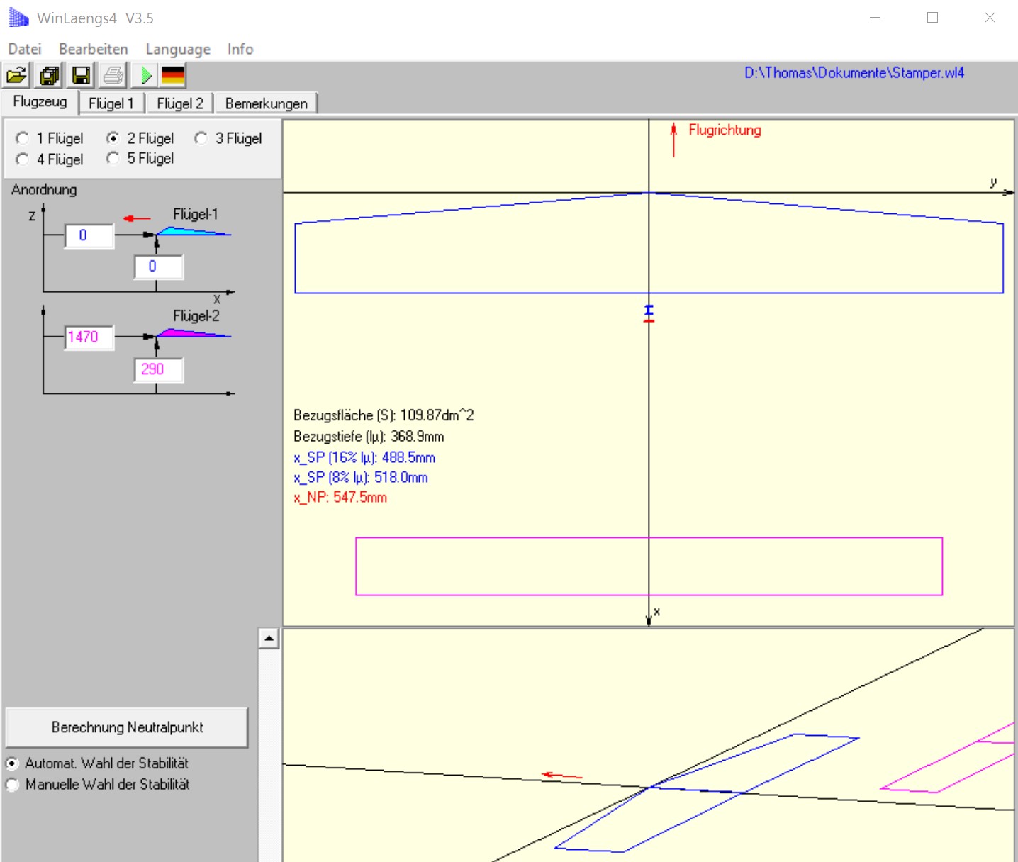

Thomas den Schwerpunkt des tandem kannst du doch recht schnell nach Tuckenbrodt und mit flz vortex bestimmen. Bei Tuckenbrodt braucht es nur den flächenhrundriss im flz noch die profilierungen.
Mach doch mal ne Draufsicht den abmessungen und wenn du hast auch den strak.
Meinen Wolkenbeisser habe ich nicht einfliegen müssen der passte 100% nach rechnung und meinen messtoleranzen 🤣

Hallo Mattias,

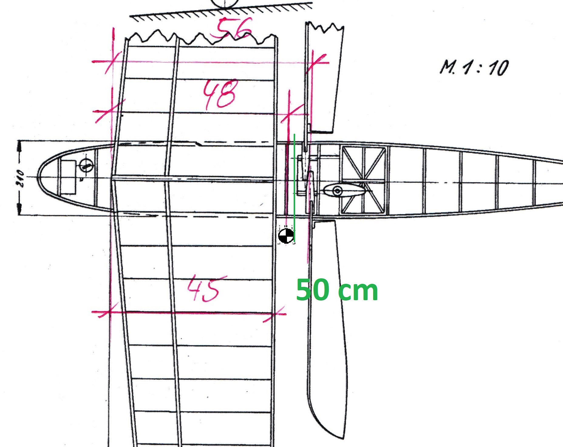

mit dieser Frage ging das hier im Forum los:
viewtopic.php?t=617&start=1560
Nun werde ich noch weiter auf 450mm verschieben.

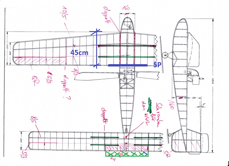

So also Schwerpunkt auf 45cm verschoben (+1kg) und Höhenruderflosse ca. verdoppelt.
2 Versuch.
https://www.youtube.com/watch?v=ULK3D_L7iio
Der Schwerpunkt scheint zu stimmen, nur noch immer fast keine reaktion auf das Höhenruder und das "Fahrwerk" hat sich wieder verabschiedet.
Also:
Höhenruder auf die ganze Leitwerksfläche erweitern und die Wirkung dur das zusteuern der Querruder verstärken. Dann eine Kufe stadt der Räder
Dann zur nächsten Runde.

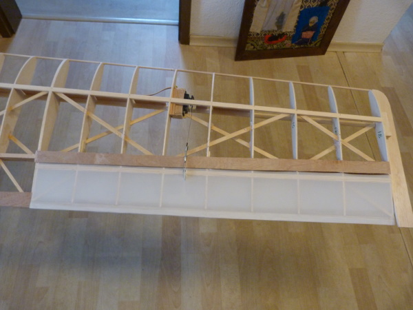

Umbau Höhenruder 1. Teil

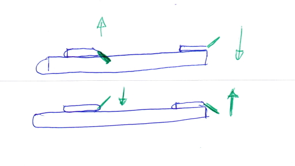

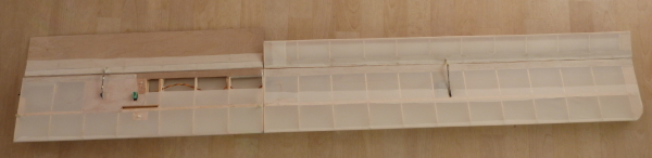

Die erste Ansteckfläche ist fertig.
Ansteuern möchte ich das Höhenruder auch als Querruder und das Querruder zur Unterstützung als Höheruder.

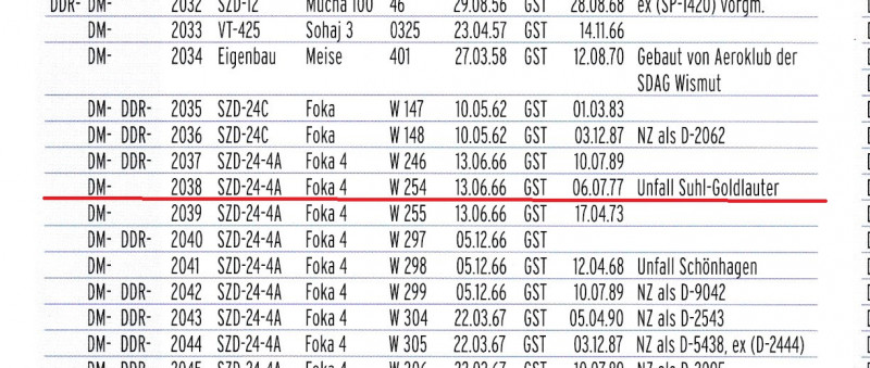

Als ex- D-2038 ist eine Ka6e eingetragen... Der (Rest-)Rumpf sieht aber nicht danach aus?!?
ThomasF
Beiträge: 181
Hallo Christian,
da war noch ein anderes Deutschland...
DM-2038 Landeunfall 1977
Das Foto ist von meinem Technikerlehrgang August 1977 in Schönhagen.

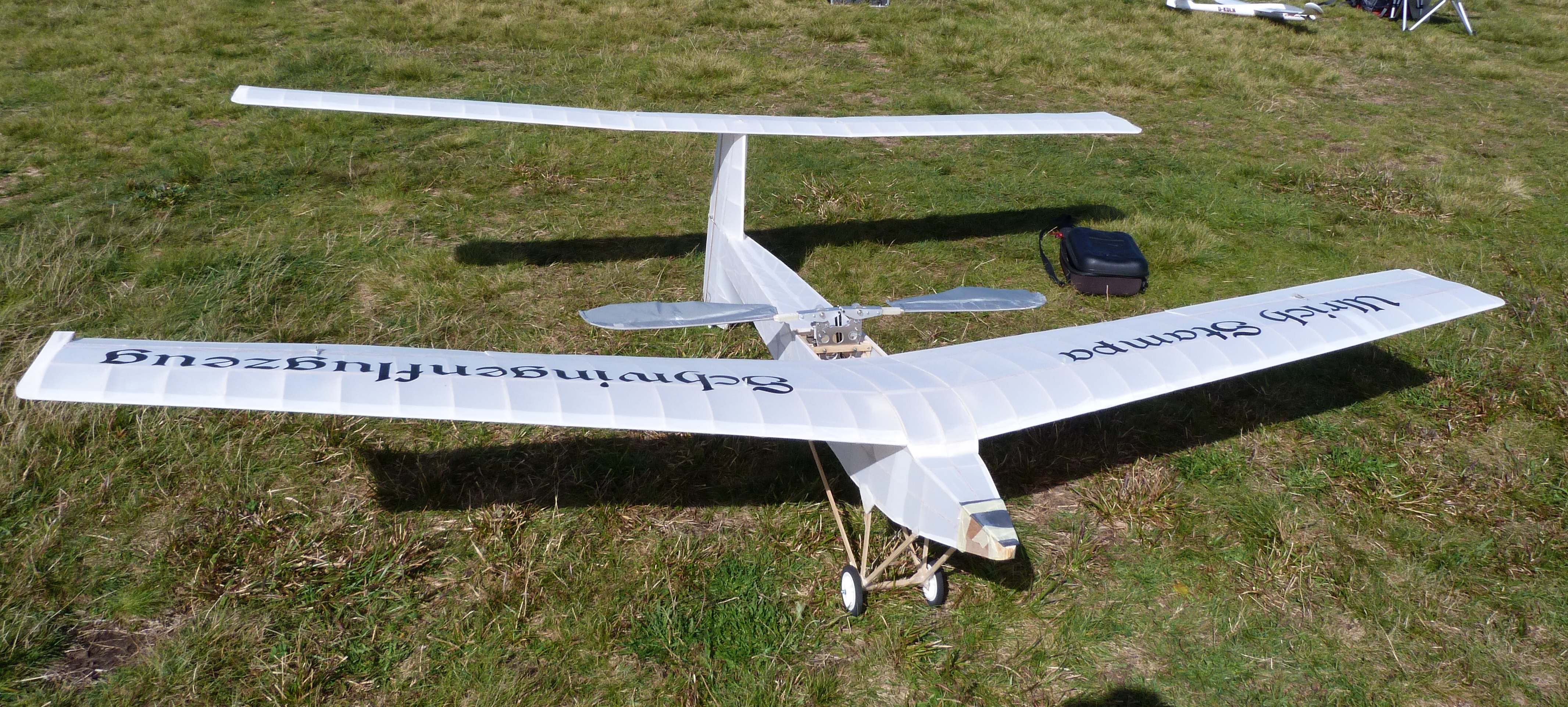

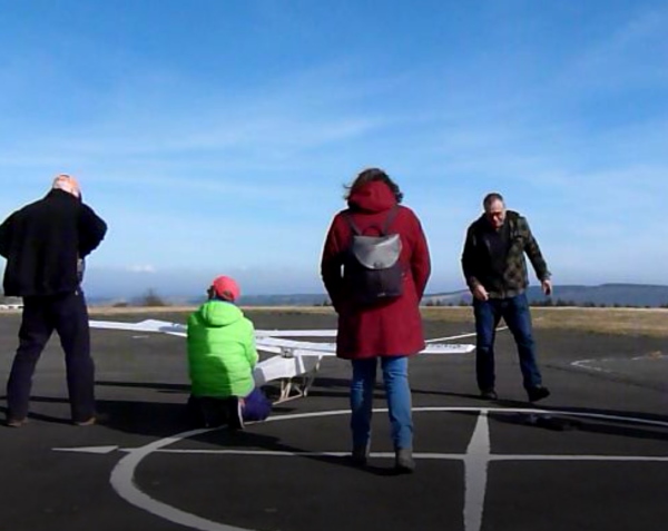

Heute erster Flug!
https://www.youtube.com/watch?v=psdRfqDaPow
Es ging gut und kann weiter gehen.

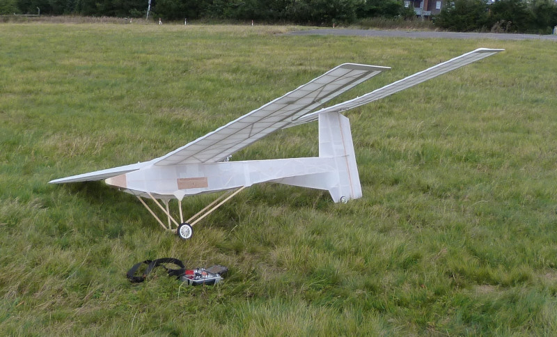

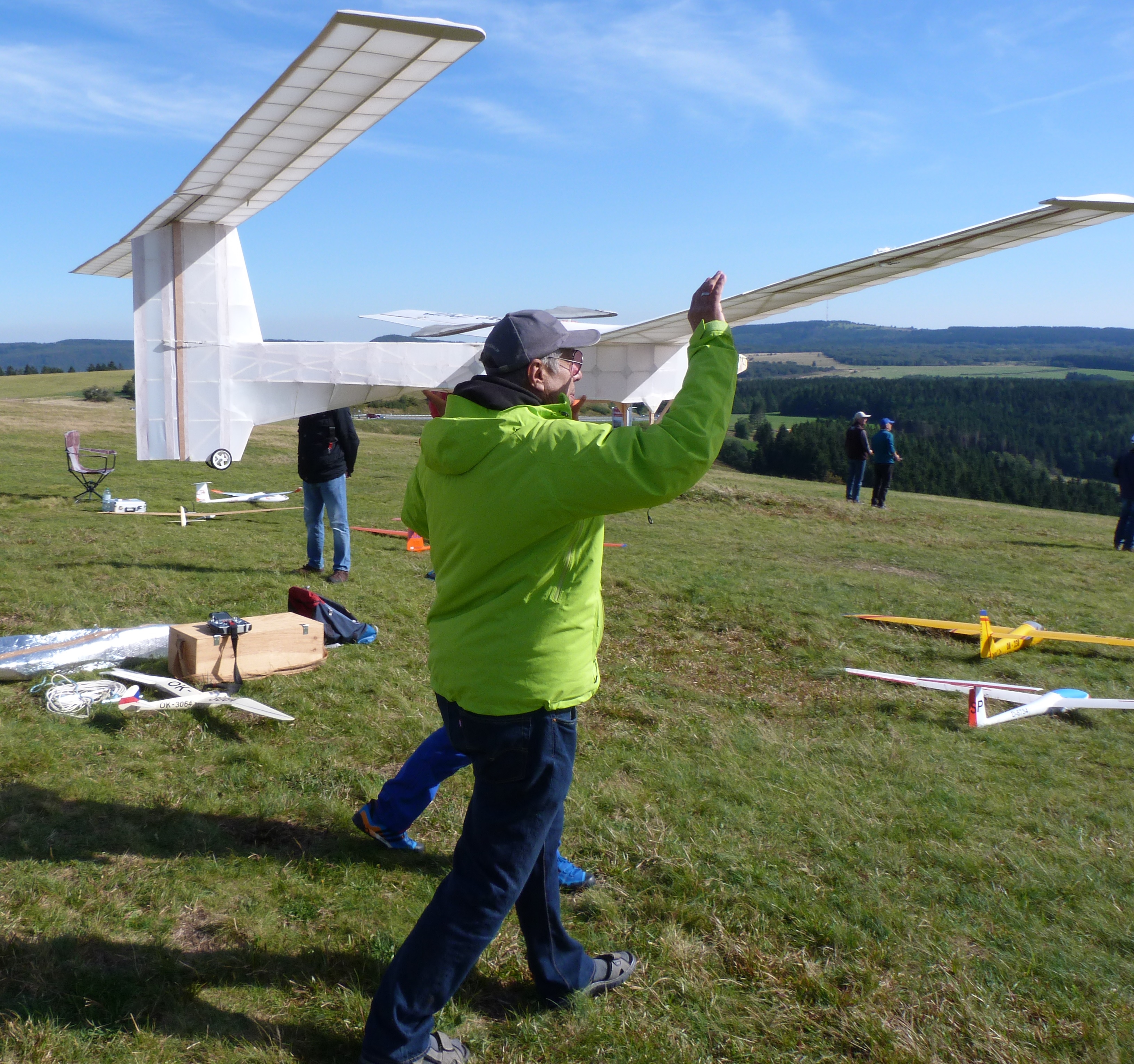

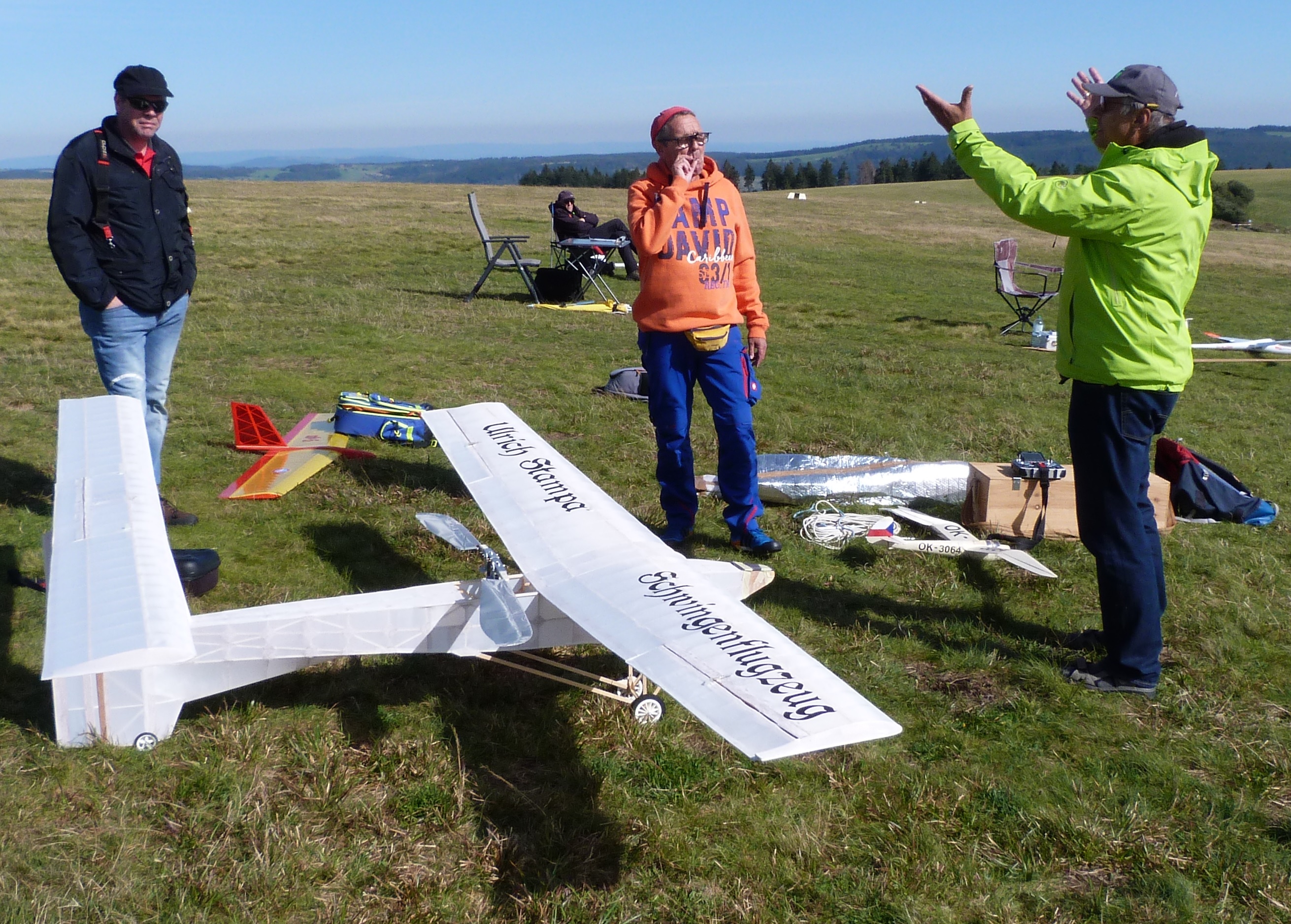

Der erste längere Flug
Start 1.jpg (96.92 KiB) 10416 mal betrachtet
Start 2.jpg (89.85 KiB) 10416 mal betrachtet
Nur bei der Landung war ein Stein in Weg.
und er Film
https://www.youtube.com/watch?v=DZnJmih2_pc

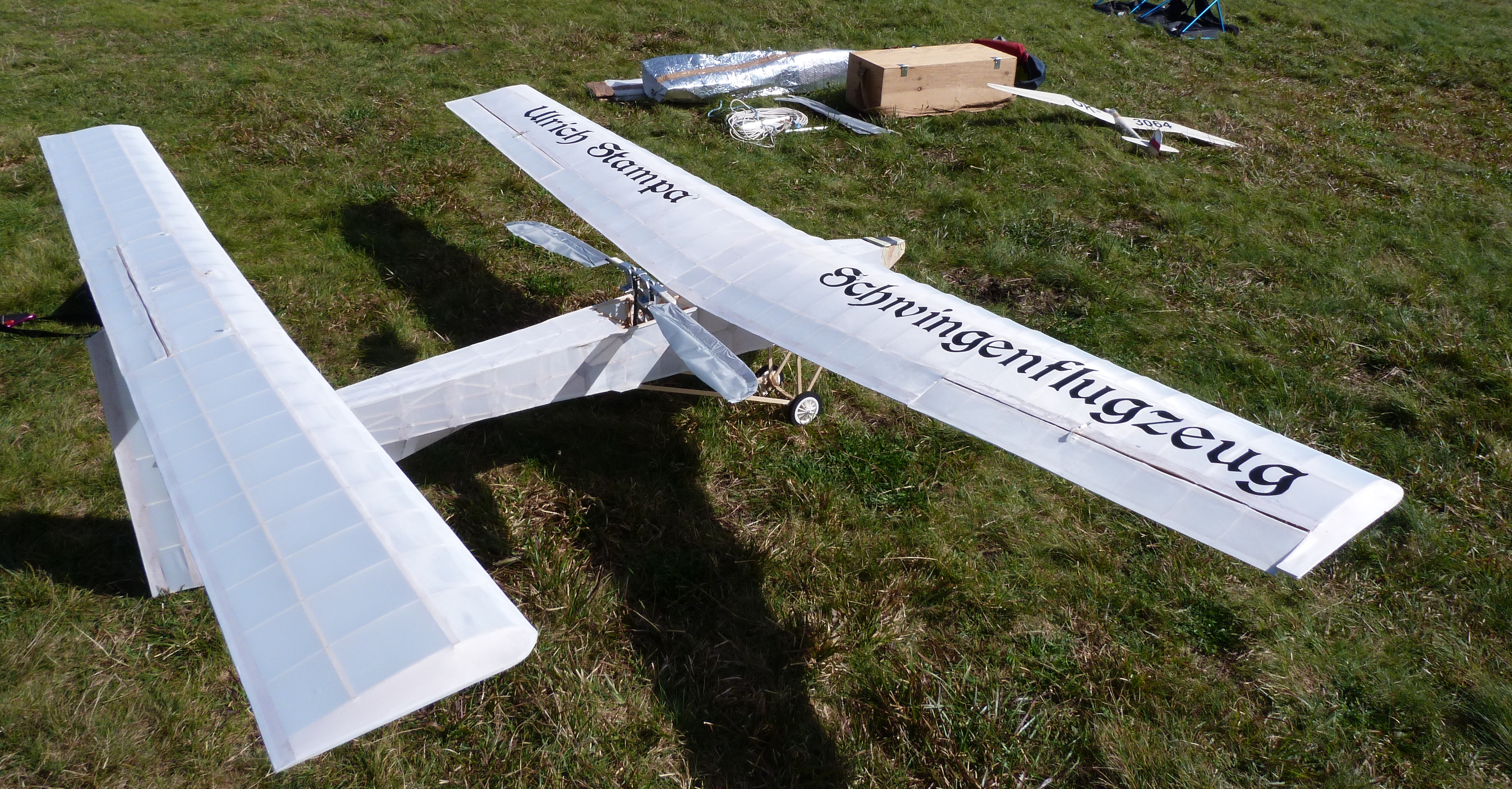

Am Donnerstag wieder ein Flugversuch – diesmal mit Motor und den „großen“ Originalschwingen.
Ergebnis: das Flugzeug fliegt jetzt und ist gut steuerbar – aber komplettversagen des Getriebes. Vom großen Antriebsritzel fehlen die Hälfte Zähne und eine Sicherungsklemme ist verschwunden. Da müssen Kräfte wirken…
Hier vorher
und nachher Fotos vom Getriebe.
Andy hat den Flug gefilmt – vielen Dank – hier der Link –
https://www.youtube.com/watch?v=MseB8B6 ... reasWagner
Mal sehen wie es weiter geht, ich habe noch keine richtige Idee.
