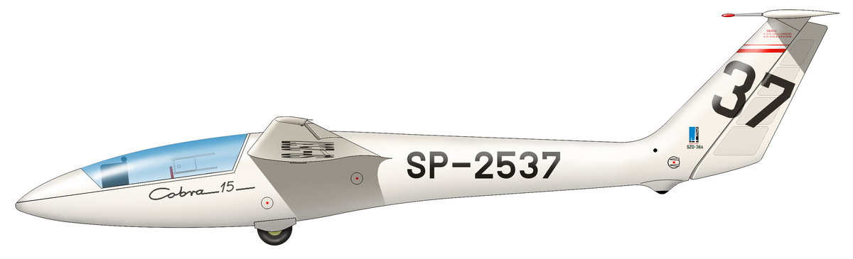

Verstärkung für meine SZD-Mannschaft ist engetroffen zu SZD 19,24,28 und 32
kommt jetzt SZD39 Cobra 17 von royal-model CZ
Ich seh irgendwie doppelt, dabei hatte ich gar nix getrunken. Interessantes Modell 👍

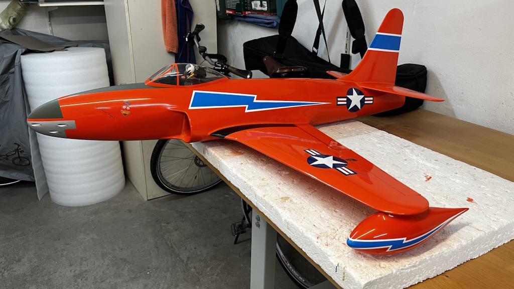

1999 hatte ich diese schöne Eigenbau P80 mit GFK Rumpf gebaut mit 90er Eigenbau Impeller an 12 Sanyo Zellen, das war ein ganz toller Flieger.
Jetzt wollte ich einen Sipa Mini Jet bauen und habe mich mit Gero darüber unterhalten auch über die P80 von damals, also die Formen rausgekramt und 2 gebaut:
Im Gegensatz zu damals kommt heute beim 2. Flieger der 2.Strömungskörper zum Einsatz, er haengt unter der Flaeche und der Impeller von Wemo hat 70mm aber 1kg Schub, das wird spannend.

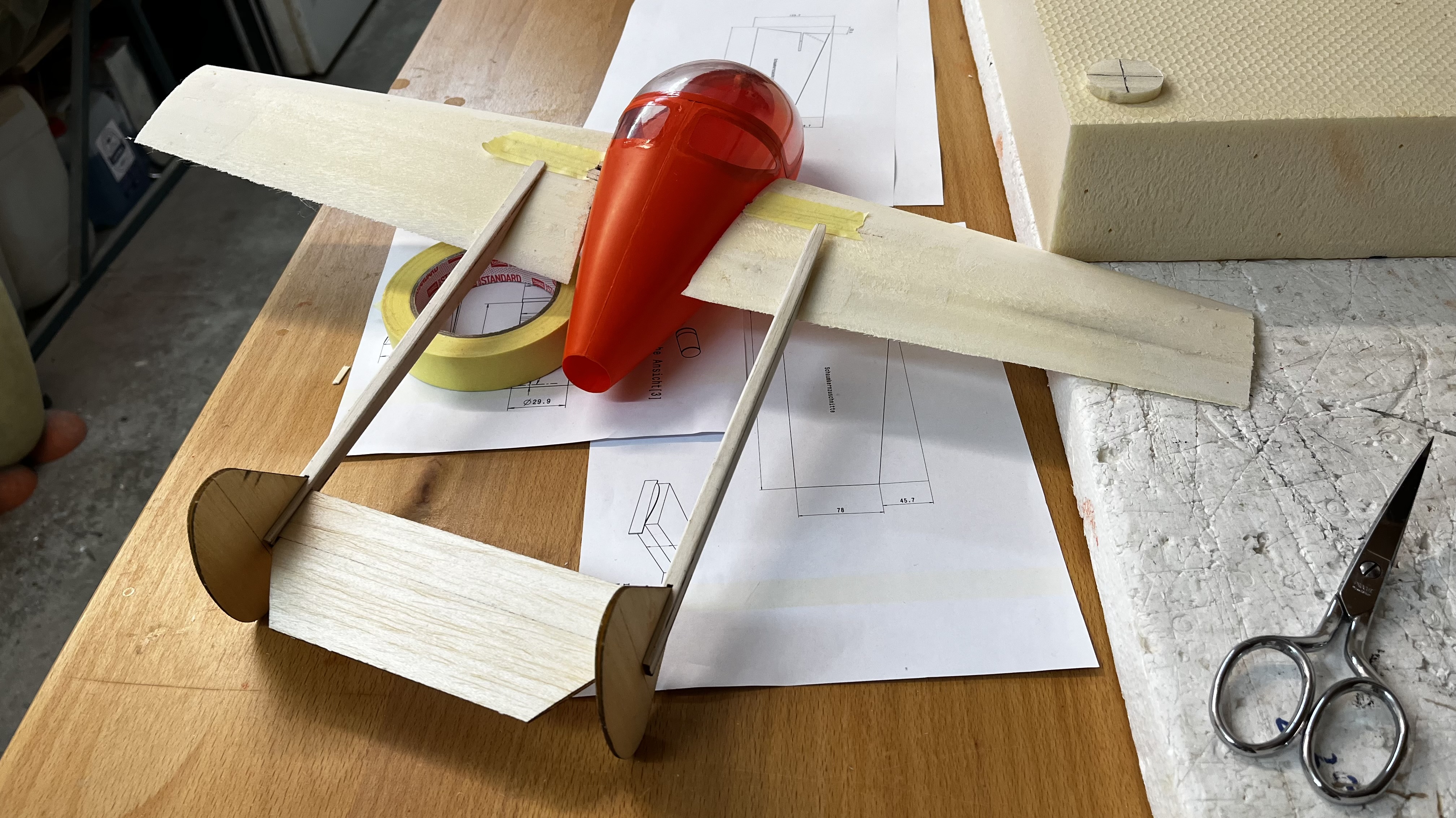

Jetzt aber mal was zum Sipa Mini Jet, 60cm Spw in original Größe, damals Jetex Freiflug soll nun über Höhe & Seite (1x) gesteuert und mit 30mm Impeller fliegen. Ein Eigenbau ist zu teuer, der Motor in 8-9mm Aussendurchmesser würde jegliches Budget übersteigen daher einen billig Chinaimpeller ausgesucht der ca 33mm Innen-Durchmesser hat und 34mm Aussen. Die Ductings werden da bisl grösser, leider aber der einzige Weg.
Der Rumpf wurde aus 7 Lagen 23gr Glas diagonal laminiert und wiegt mit Kabinenrahmen, fertigen Scheiben und 4 Magneten 36gr, ein vielversprechendes Gewicht.
Der Haubenklotz entstand in einer Resin gedruckten Form aus Alupulver und wurde lange geschliffen.
Das Urmodell wurde aus Resin gedruckt und einfach nur aufpoliert und gespachtelt, keine Lackierarbeiten, das Ergebnis kann sich sehen lassen.
