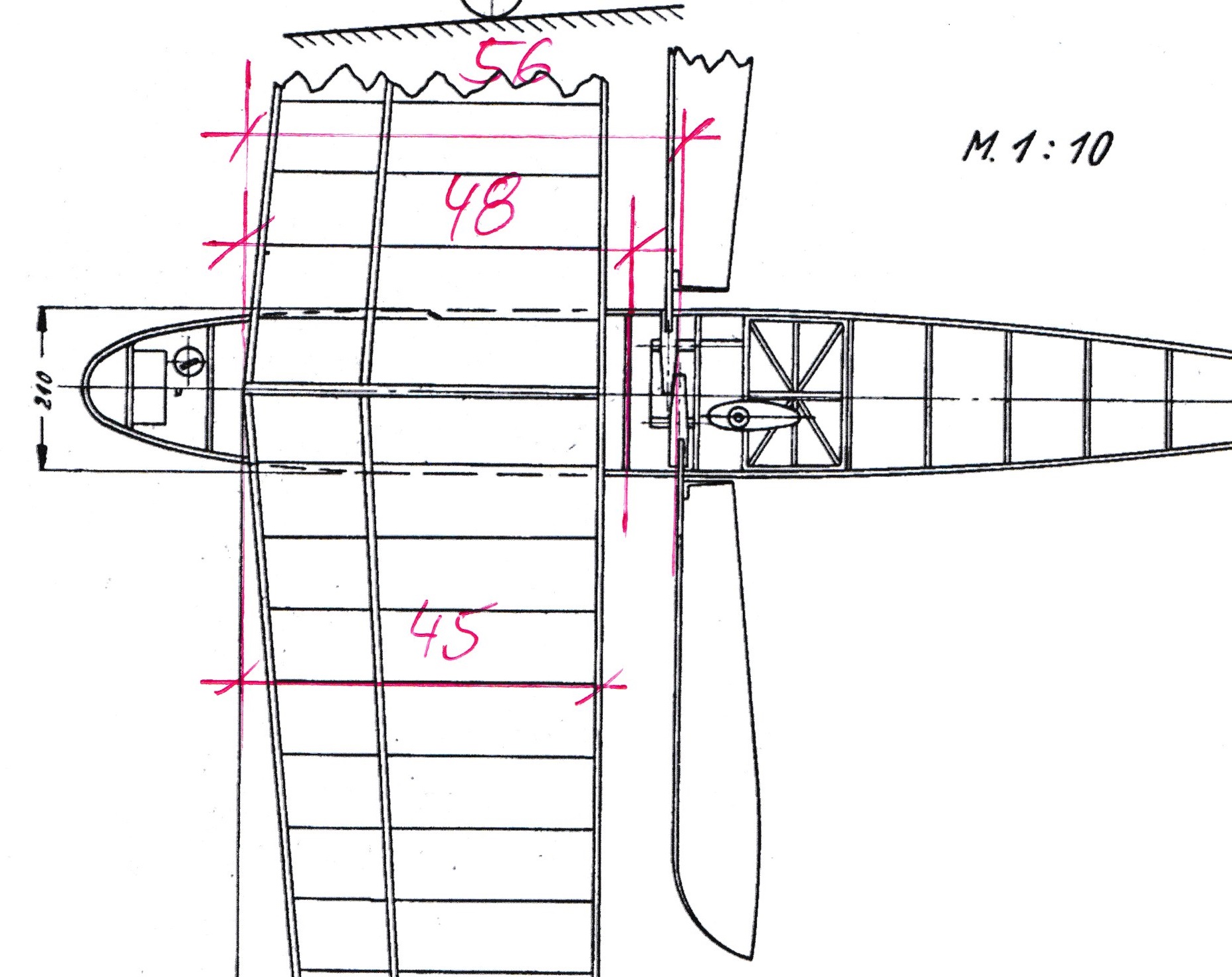

Hallo Thomas, hast du die Maße mal in Winlaengs eingetragen. Das klappt sehr zuverlässig. Mit dem etwas speziellen Riesen-Höhenleitwerk müsste man mal gucken. Aber als Anfang sicherlich passend.
ThomasF
Beitrag von ThomasF »
ja habe ich schon, das Ergebnis ist ca. wie der Seitenriß.
Beiträge: 1183
Hi Thomas, ist doch schlüssig, oder?
Durch das große (mittragende) Leitwerk wandert der SP nach hinten.
Vertraust du der Berechnung nicht, oder was ist das Problem?
ThomasF
Das Problem, ja wenn Du so fragst, dann wird das Problem sein, dass die Teile zum Bauen noch nicht da sind und ich Zeit für dieses theoretisches Zeug habe.
Nun ich habe die Masse mal in einen maßstäblichen Plan übertragen und da ist das 8 cm Problem. Mein Gefühl sagt Schwingen in den Schwerpunkt. Aber ich denke, da muss man sich dann rantasten – erstmal ohne Motor Einsatz.
Danke.

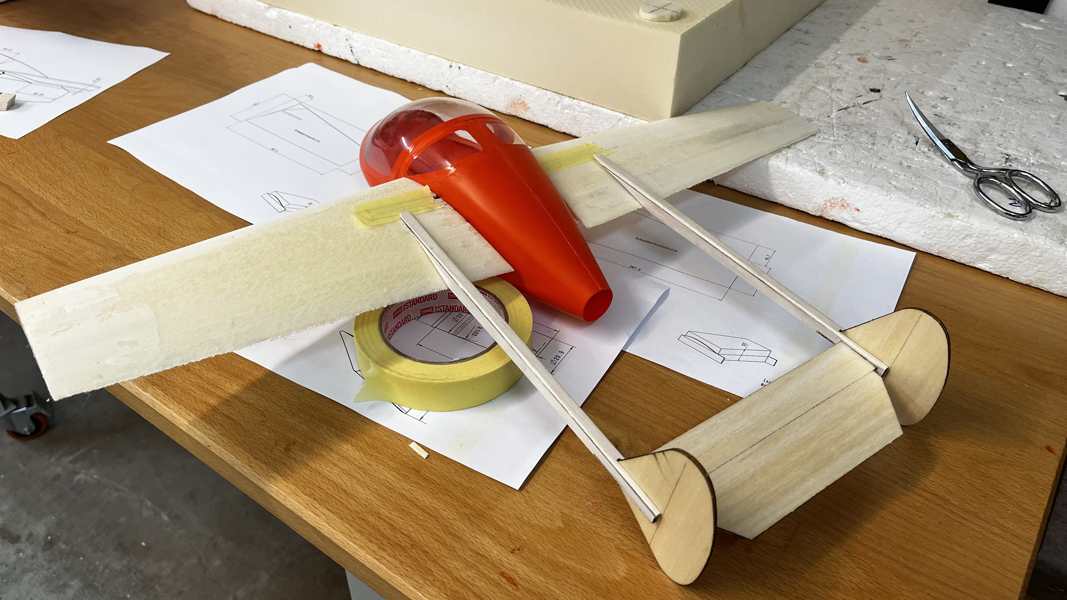

Hallo Matthias,
werde ich gerne machen. Nun es wird wenig Harz und Kunststofffaser vorkommen.

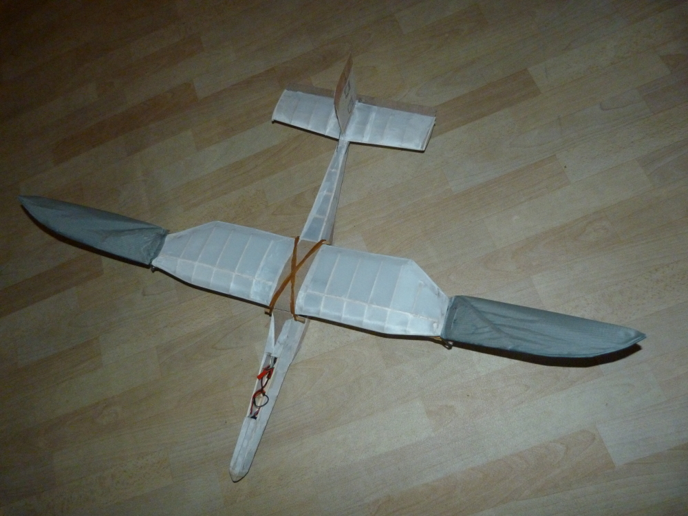

Ich bin durch Zufall über das Thema Schwingenflügel gestolpert.
In den 1930 bis 1950 Jahren muss es aber sehr verbreitet nicht nur bei Modellfliegern gewesen sein.
https://outerzone.co.uk/plan_details.asp?ID=4346
Unten zwei Fotos eines Modells von Alexander Lippisch aus dem Jahr 1938.
Und hier mein Test-Nachbau.
Den Rest dann in einem separaten Baubericht.
Super das Modell sieht gut aus ! :thumbup:

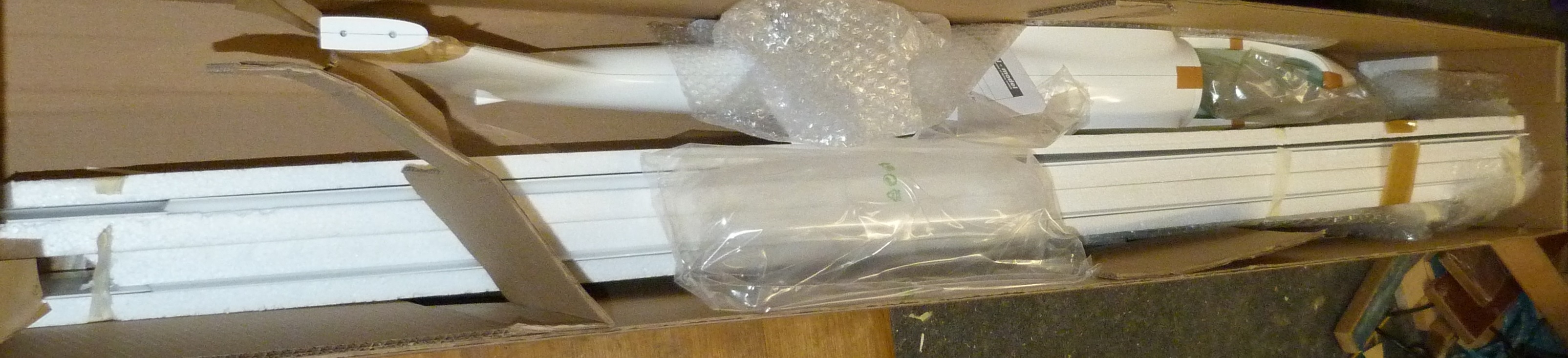

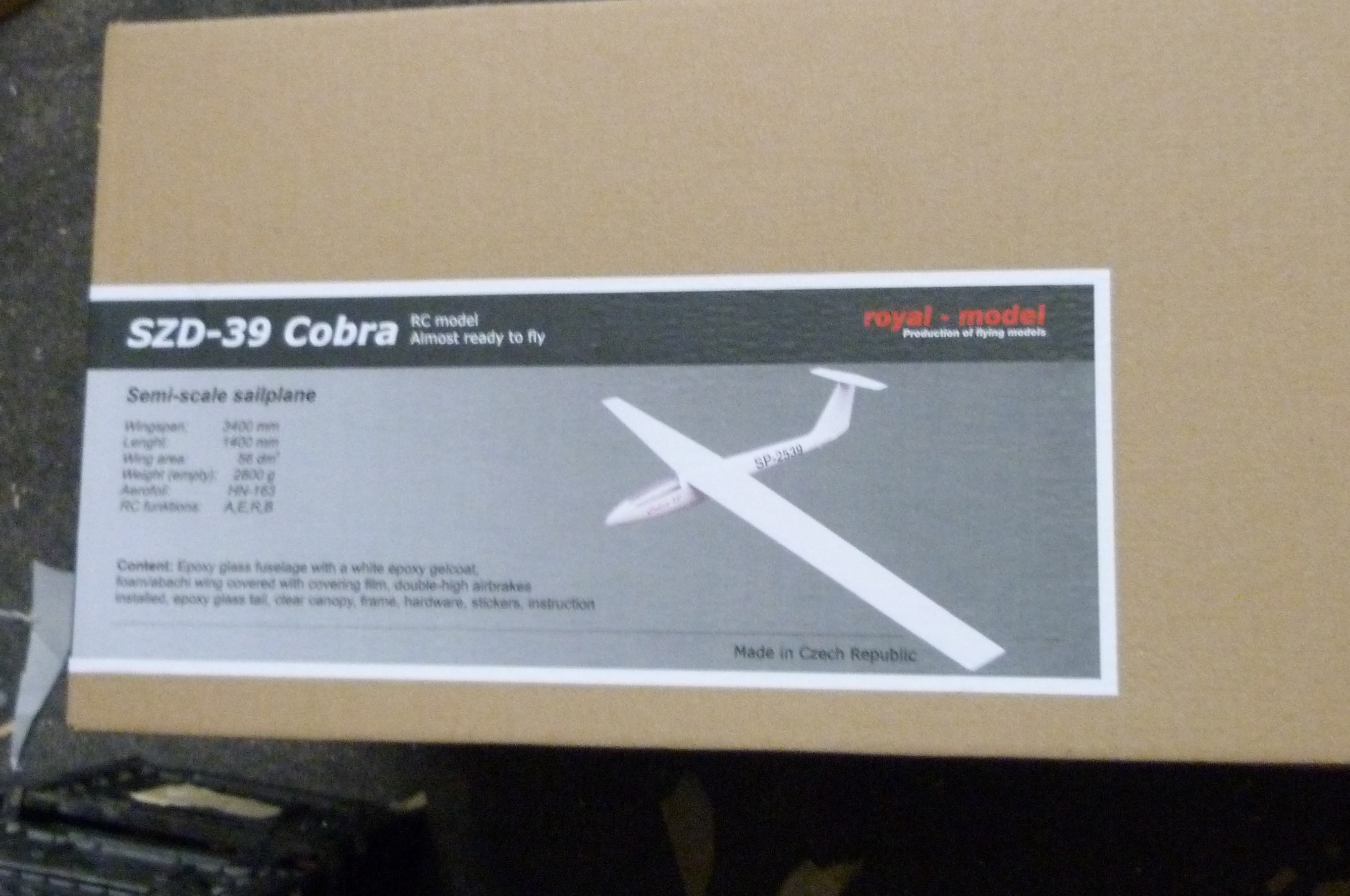

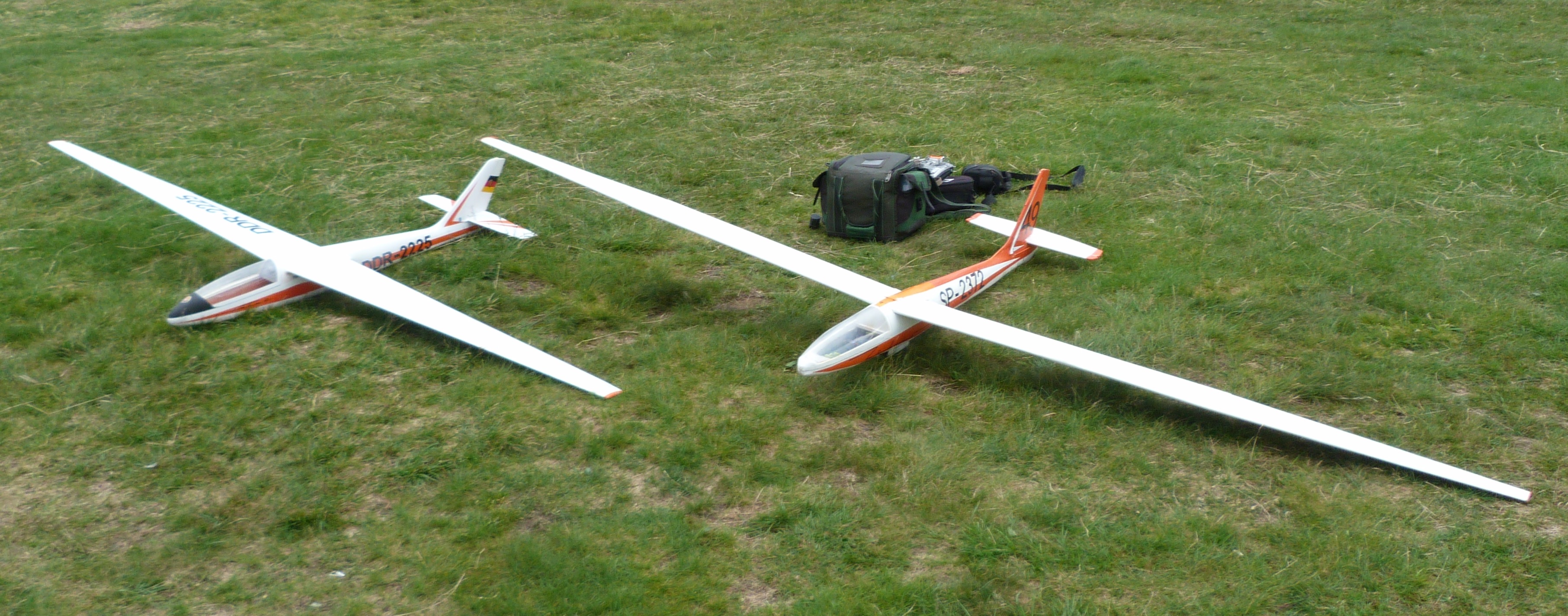

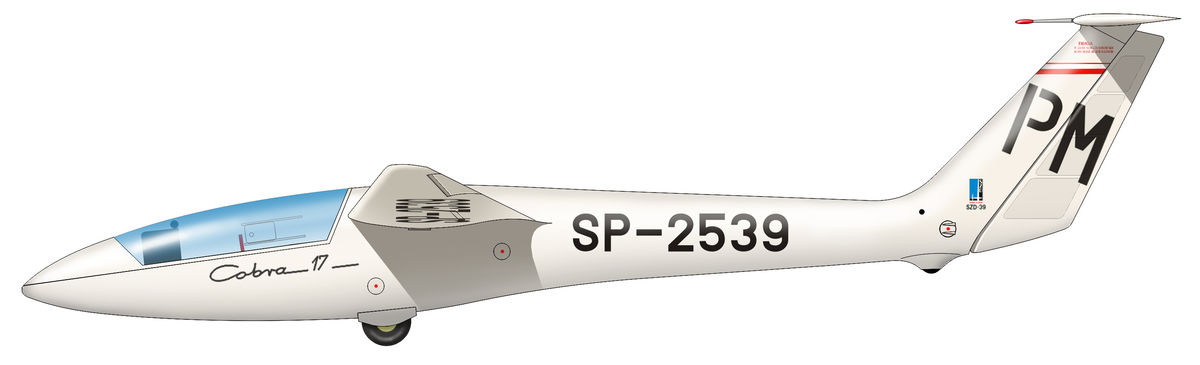

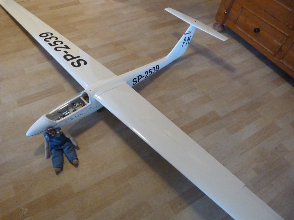

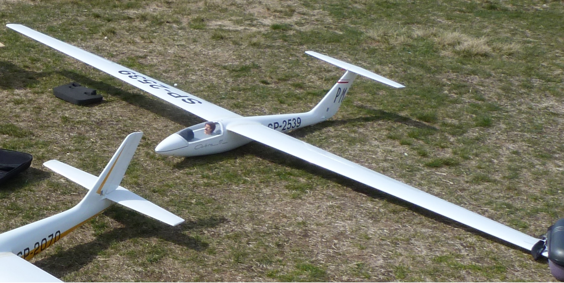

Verstärkung für meine SZD-Mannschaft ist engetroffen zu SZD 19,24,28 und 32
kommt jetzt SZD39 Cobra 17 von royal-model CZ
Ich seh irgendwie doppelt, dabei hatte ich gar nix getrunken. Interessantes Modell 👍
ThomasF
Für doppelt muss ich noch eine kaufen von jeder Fläche 20 cm absägen und die Wassertanks ausbauen!

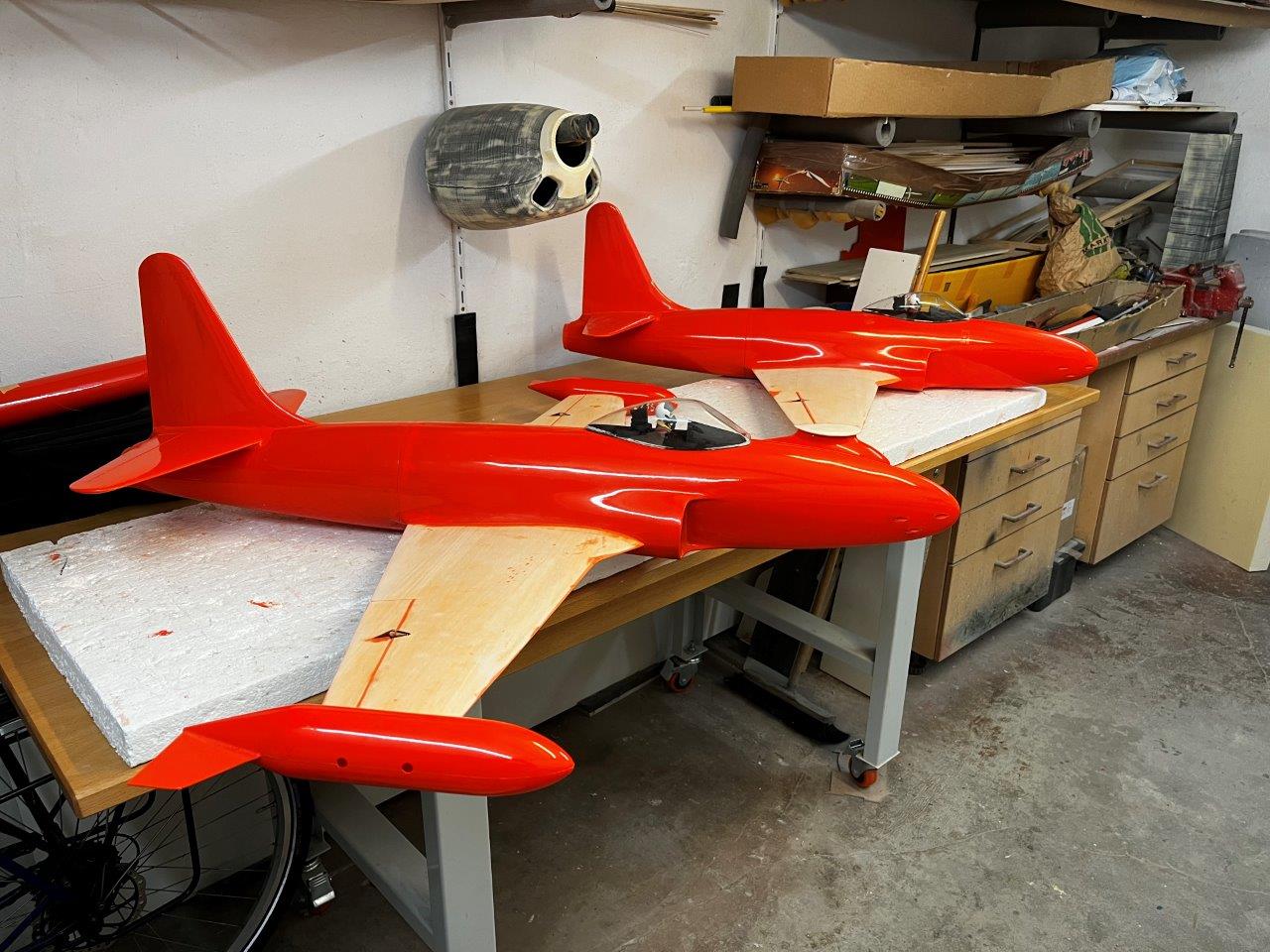

1999 hatte ich diese schöne Eigenbau P80 mit GFK Rumpf gebaut mit 90er Eigenbau Impeller an 12 Sanyo Zellen, das war ein ganz toller Flieger.
Jetzt wollte ich einen Sipa Mini Jet bauen und habe mich mit Gero darüber unterhalten auch über die P80 von damals, also die Formen rausgekramt und 2 gebaut:

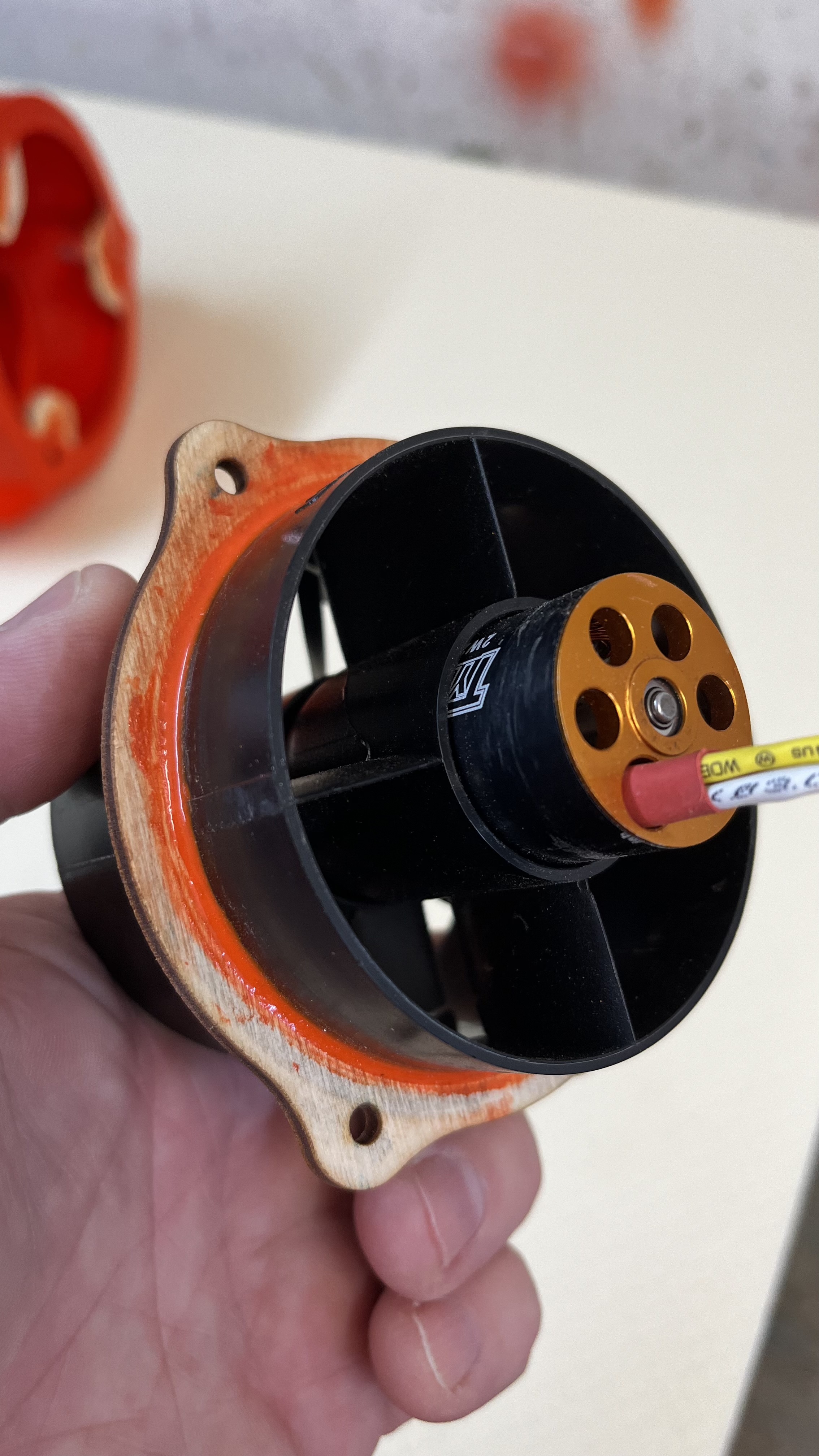

Im Gegensatz zu damals kommt heute beim 2. Flieger der 2.Strömungskörper zum Einsatz, er haengt unter der Flaeche und der Impeller von Wemo hat 70mm aber 1kg Schub, das wird spannend.

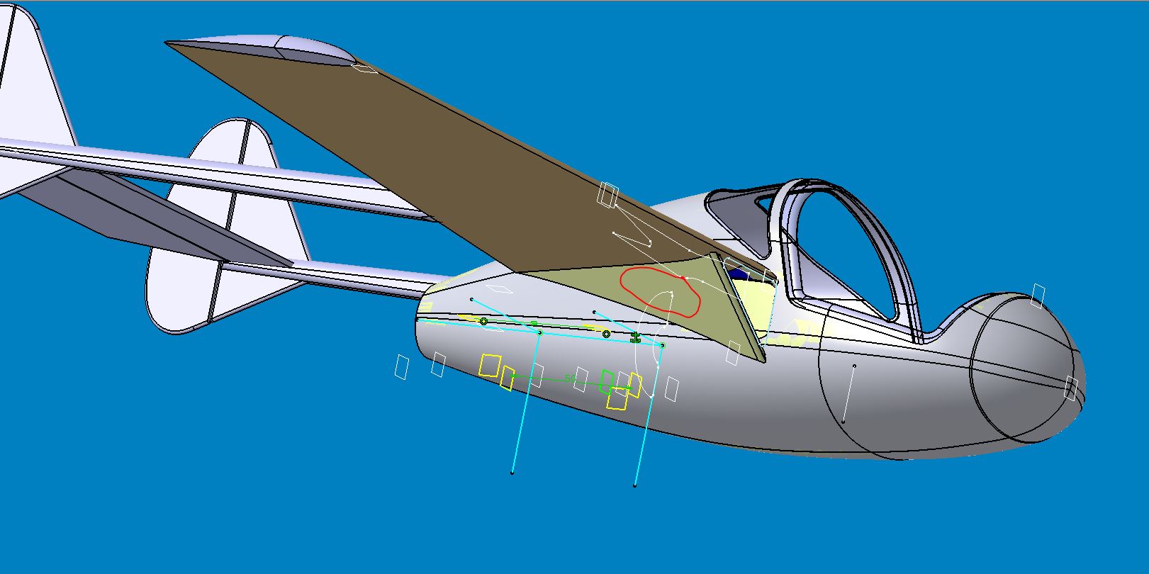

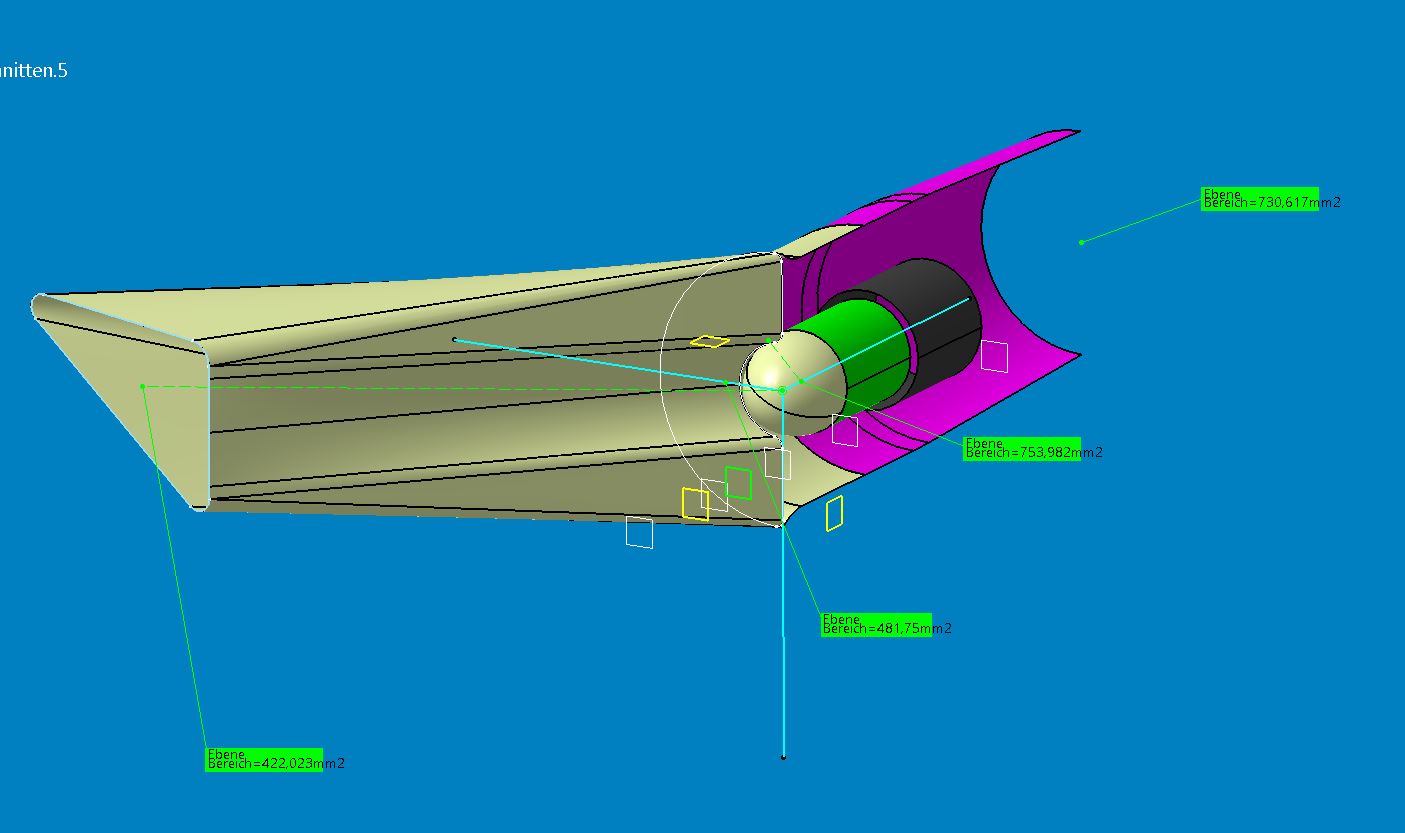

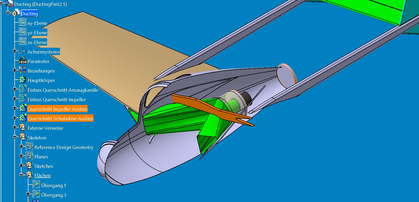

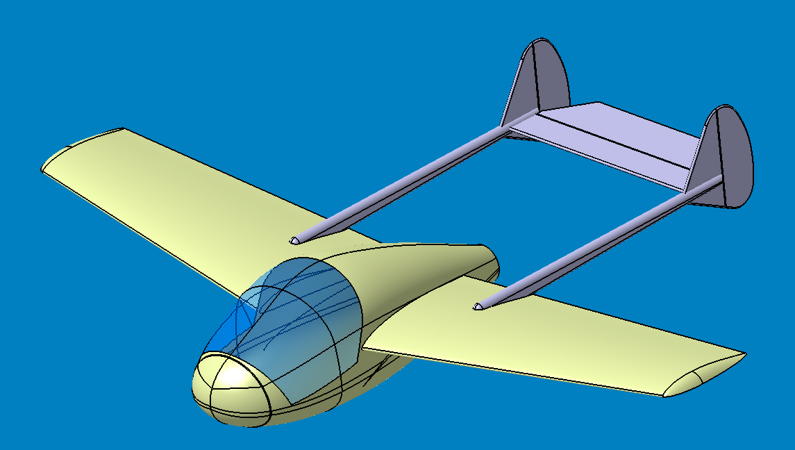

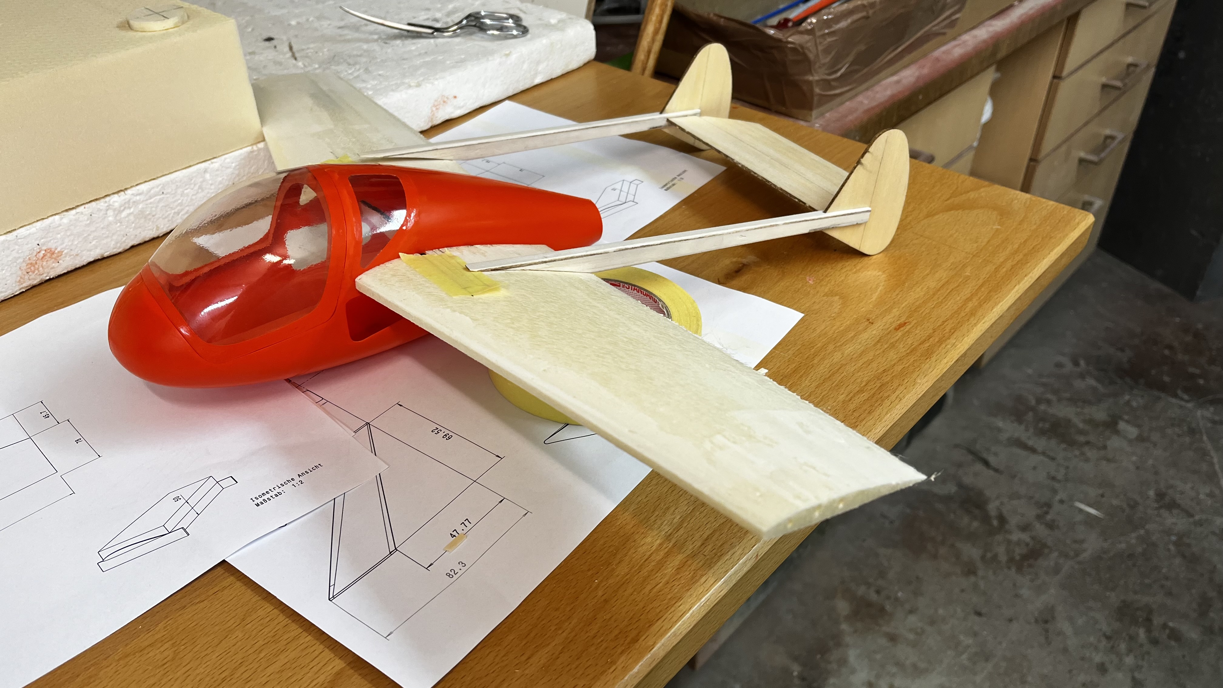

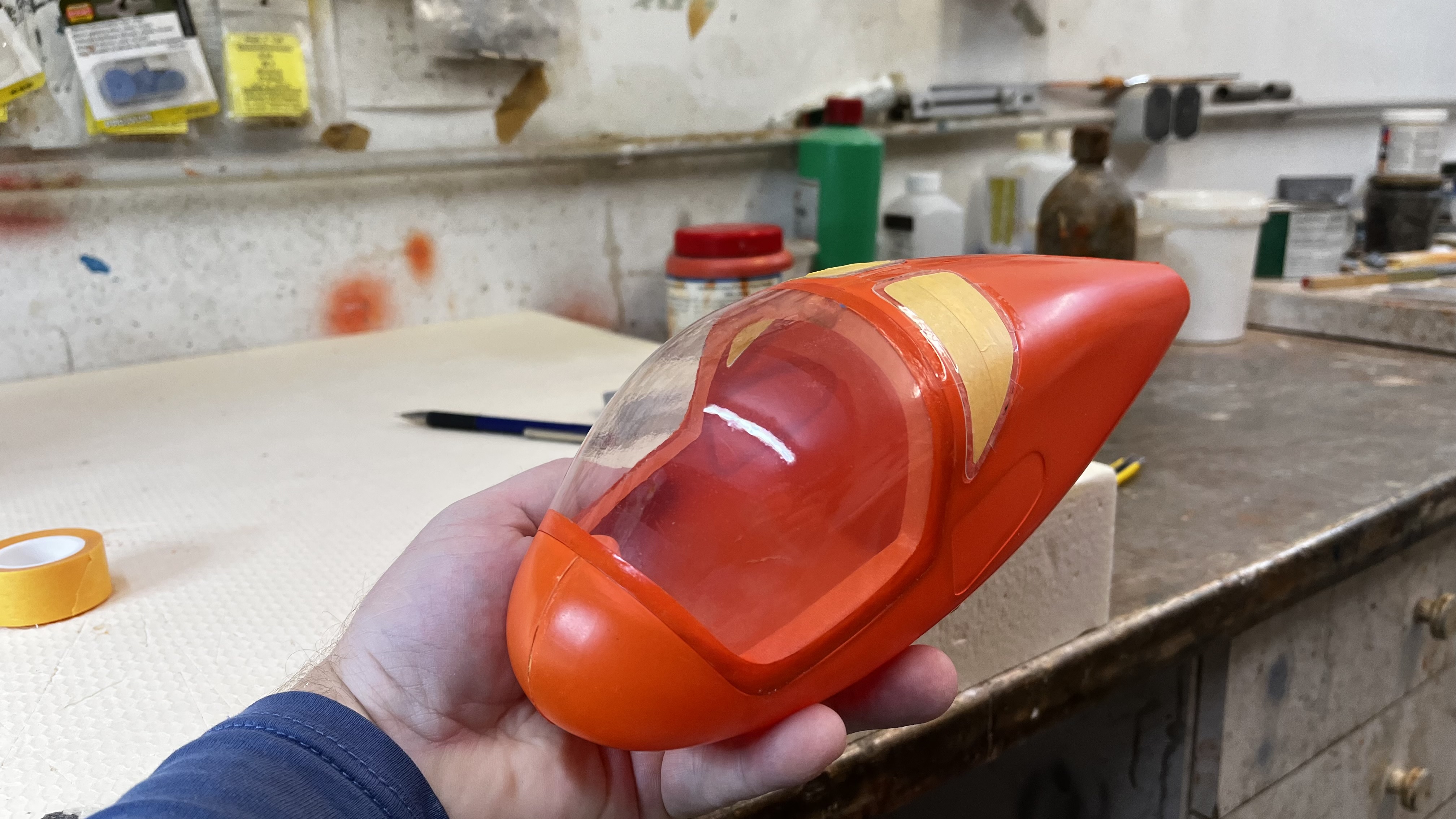

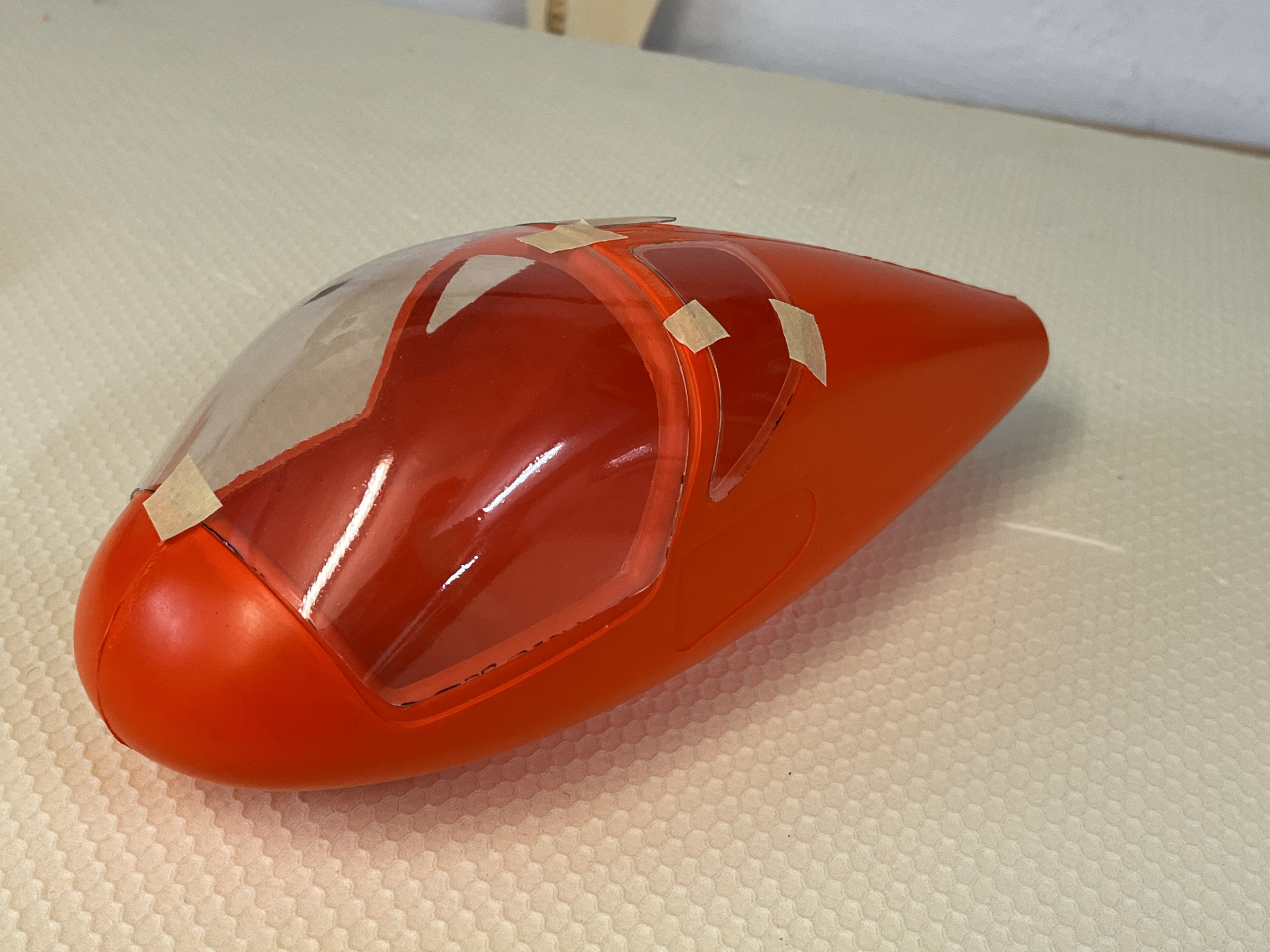

Jetzt aber mal was zum Sipa Mini Jet, 60cm Spw in original Größe, damals Jetex Freiflug soll nun über Höhe & Seite (1x) gesteuert und mit 30mm Impeller fliegen. Ein Eigenbau ist zu teuer, der Motor in 8-9mm Aussendurchmesser würde jegliches Budget übersteigen daher einen billig Chinaimpeller ausgesucht der ca 33mm Innen-Durchmesser hat und 34mm Aussen. Die Ductings werden da bisl grösser, leider aber der einzige Weg.

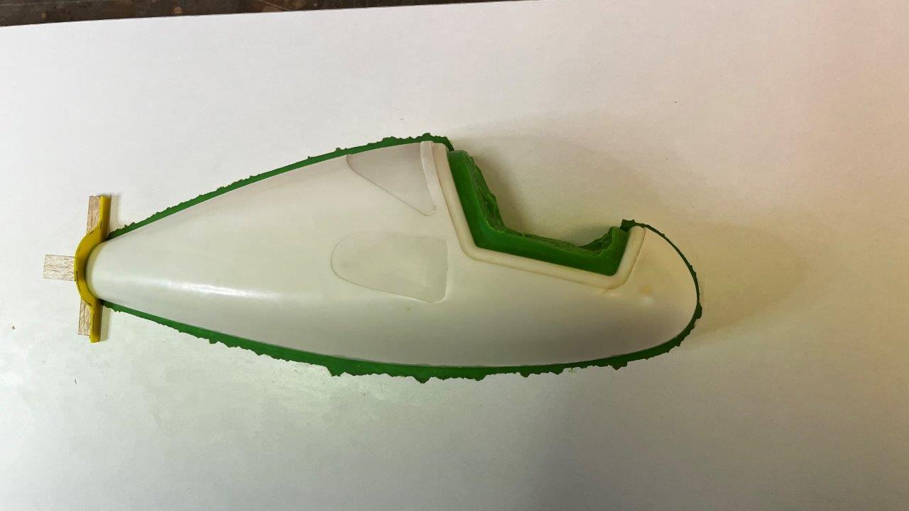

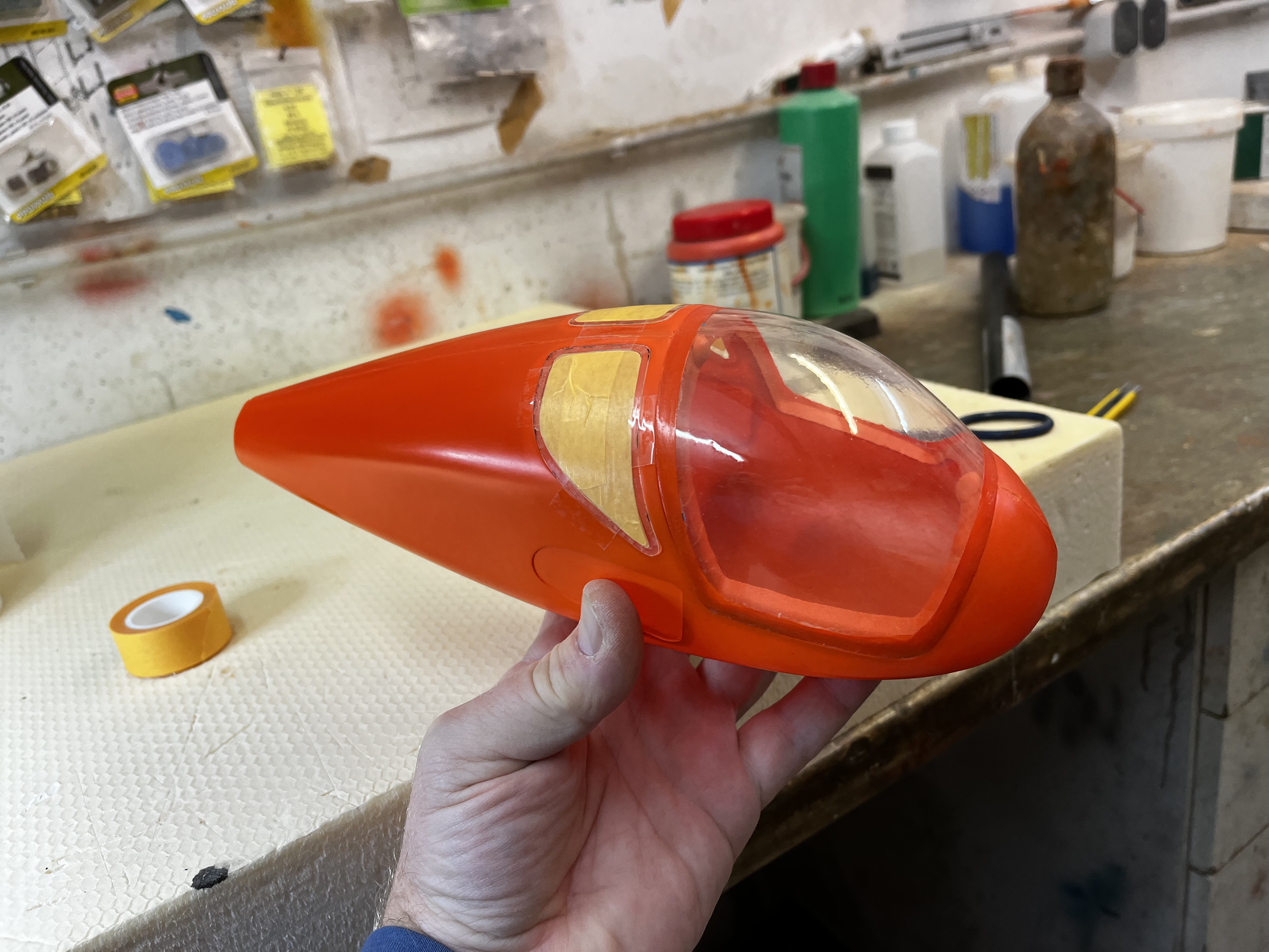

Der Rumpf wurde aus 7 Lagen 23gr Glas diagonal laminiert und wiegt mit Kabinenrahmen, fertigen Scheiben und 4 Magneten 36gr, ein vielversprechendes Gewicht.
Der Haubenklotz entstand in einer Resin gedruckten Form aus Alupulver und wurde lange geschliffen.
Das Urmodell wurde aus Resin gedruckt und einfach nur aufpoliert und gespachtelt, keine Lackierarbeiten, das Ergebnis kann sich sehen lassen.

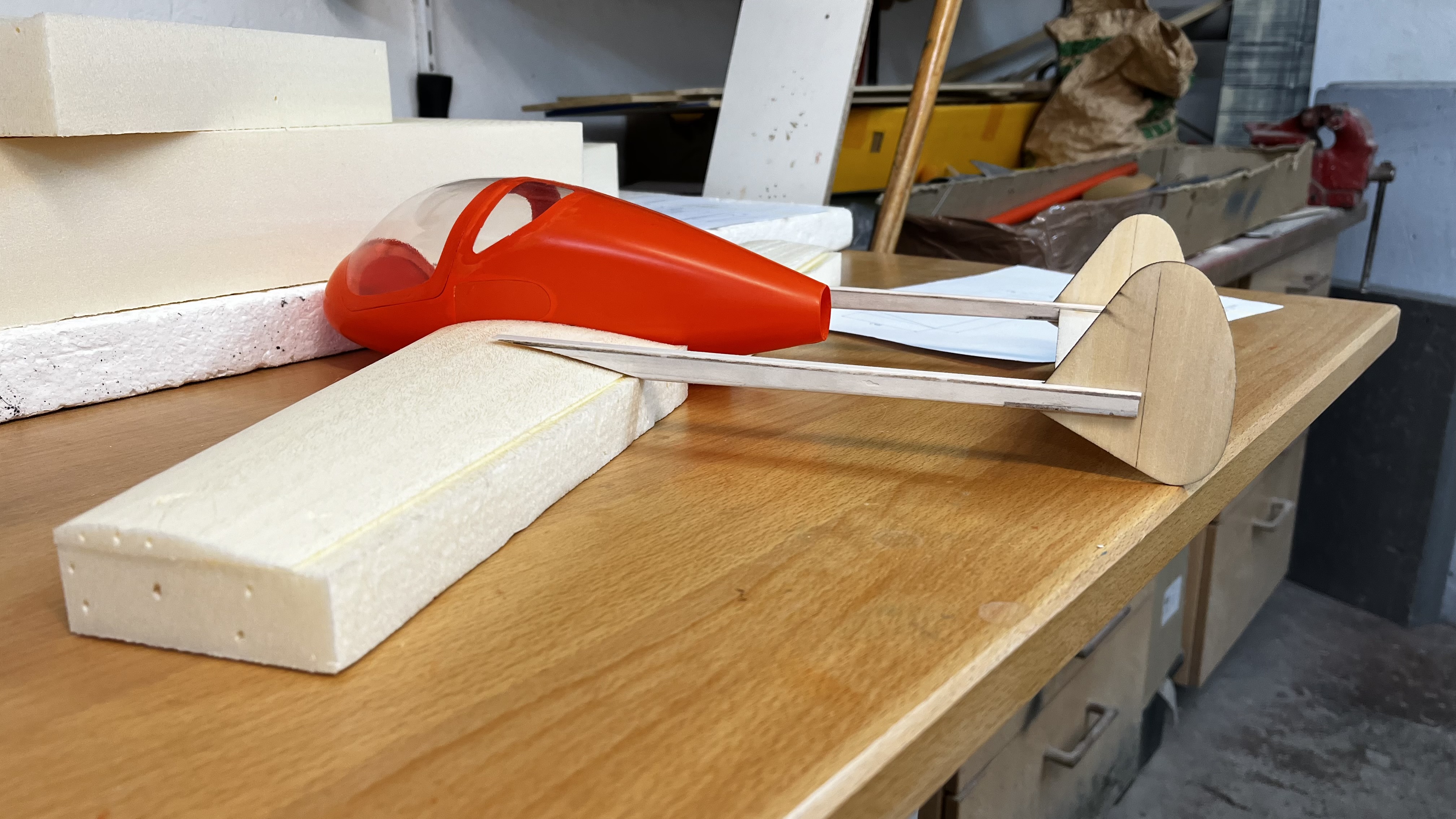

Flügel geschnitten und erste Mal zusammengelegt:

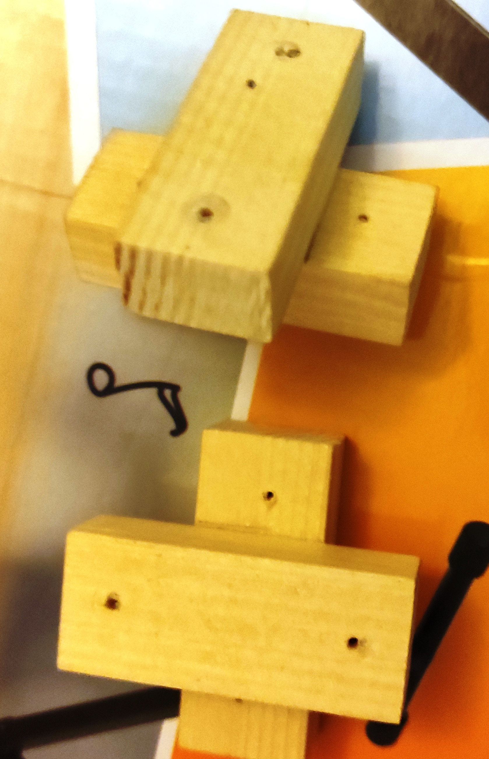

Ich bastle gerade an einem Modellständer. Werzeuglos, höhenverstellbar ...........
Video mit Baustufenfotos folgt in den nächsten Tagen.

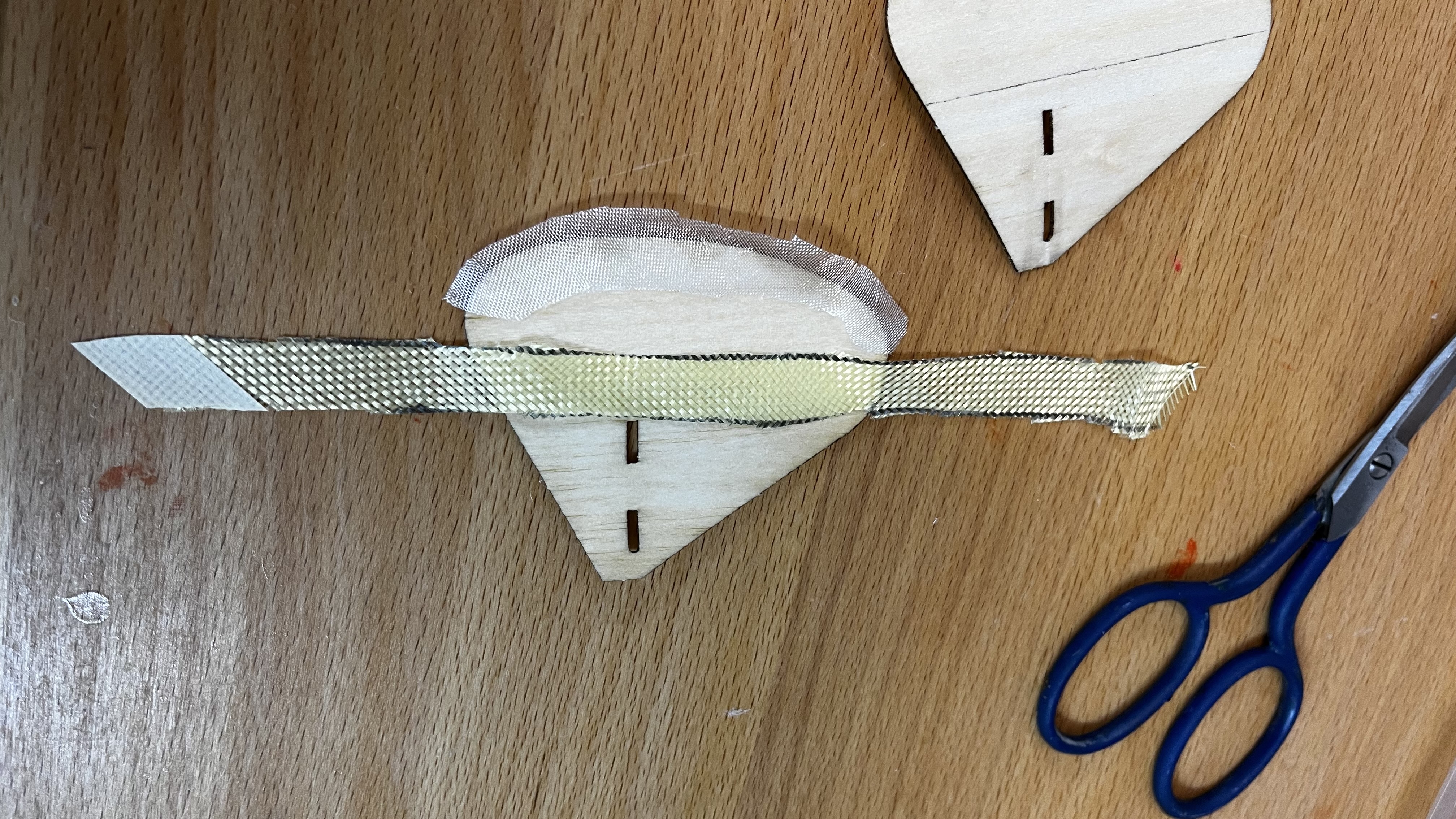

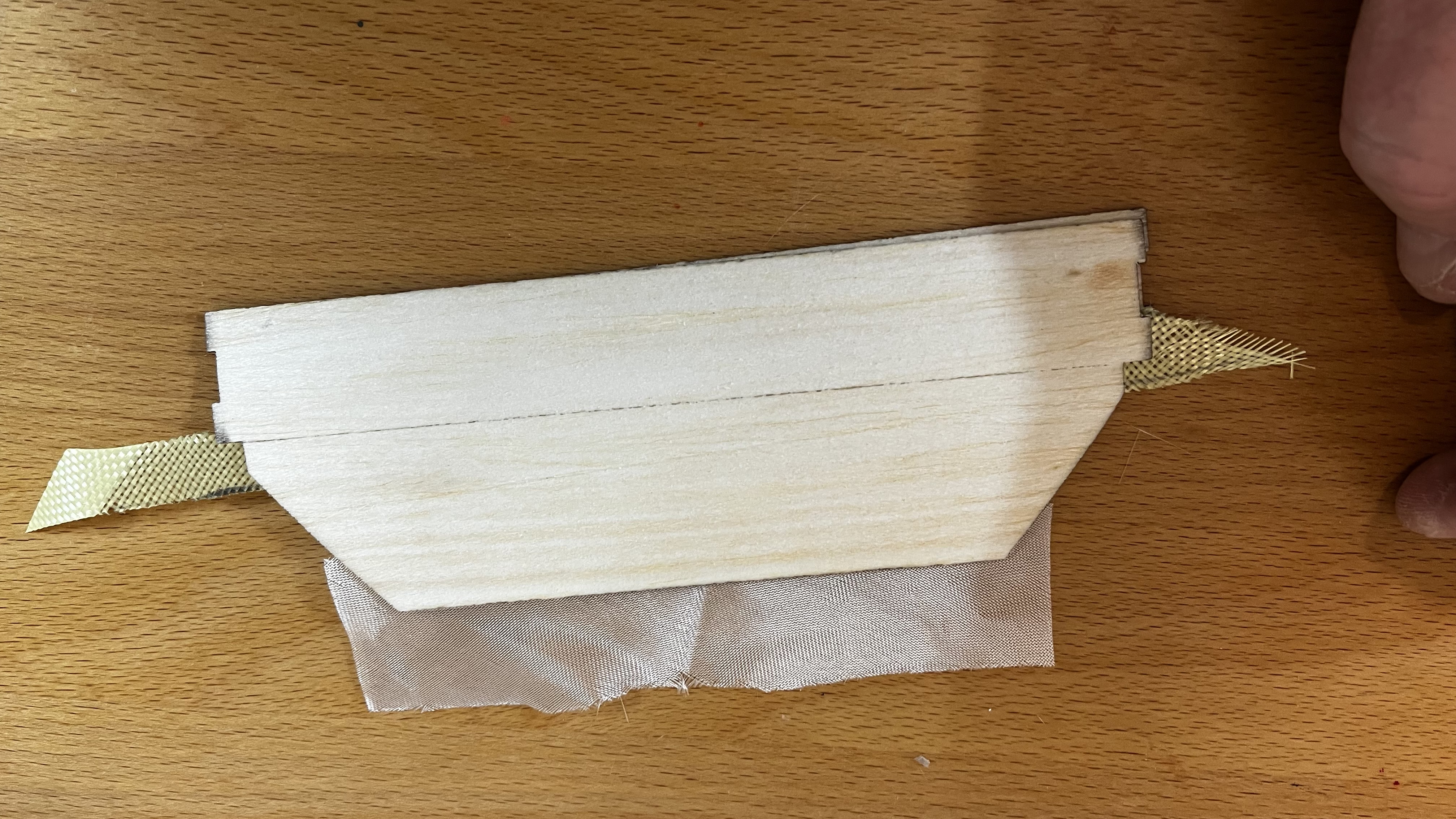

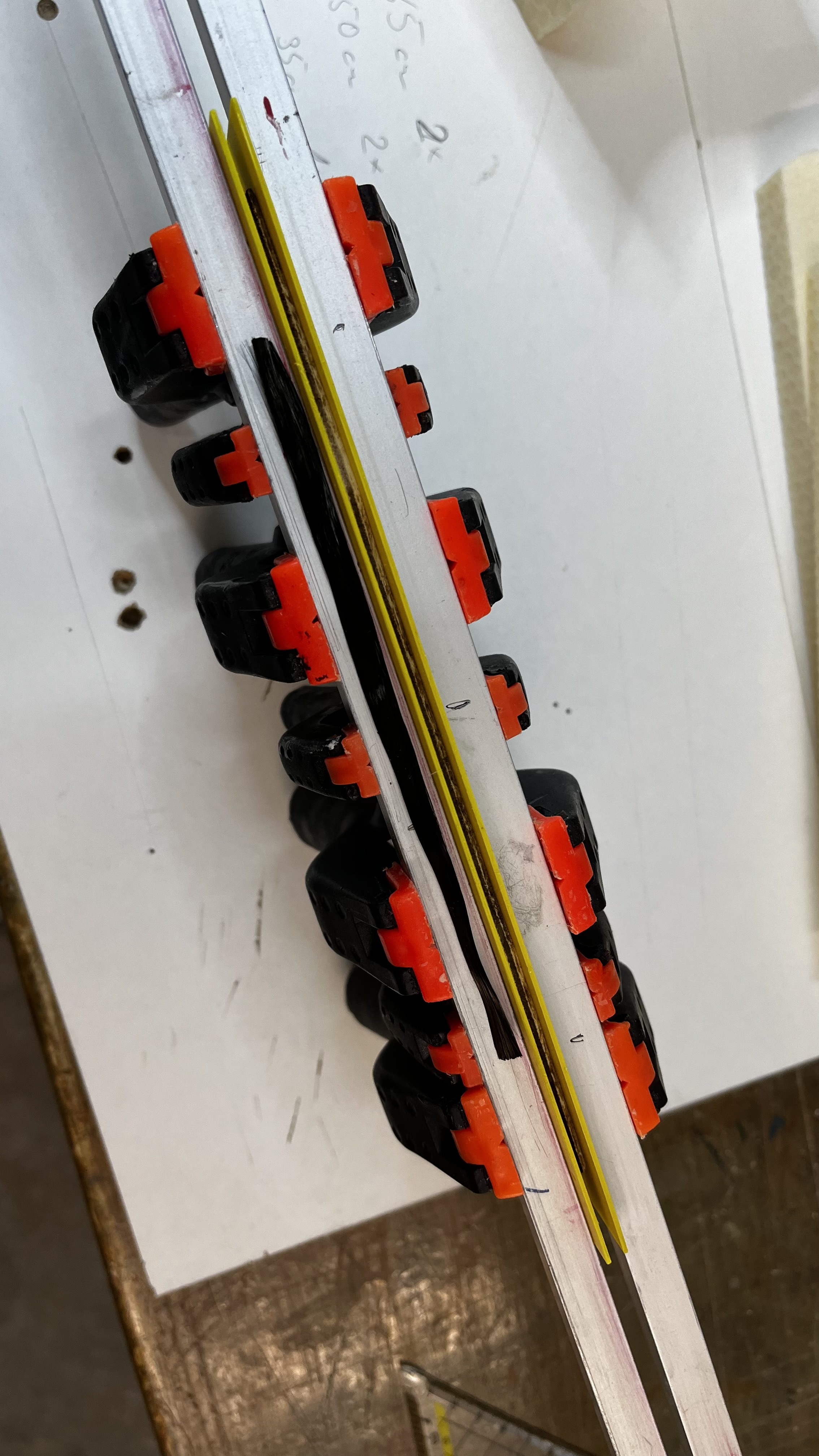

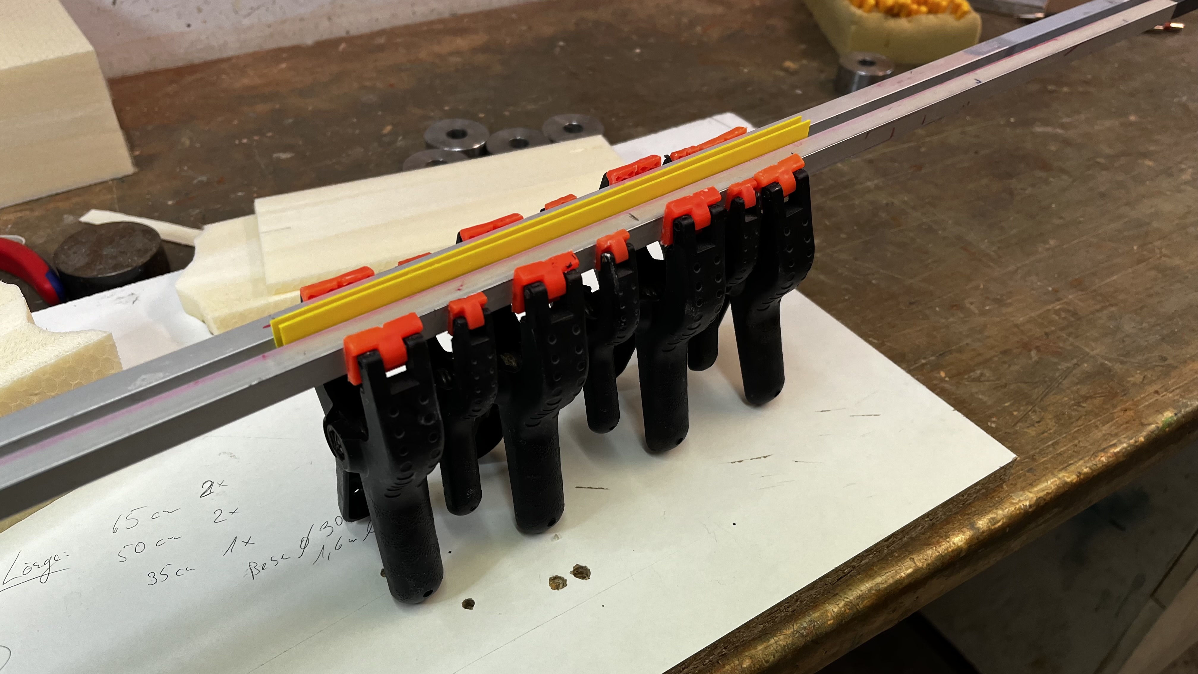

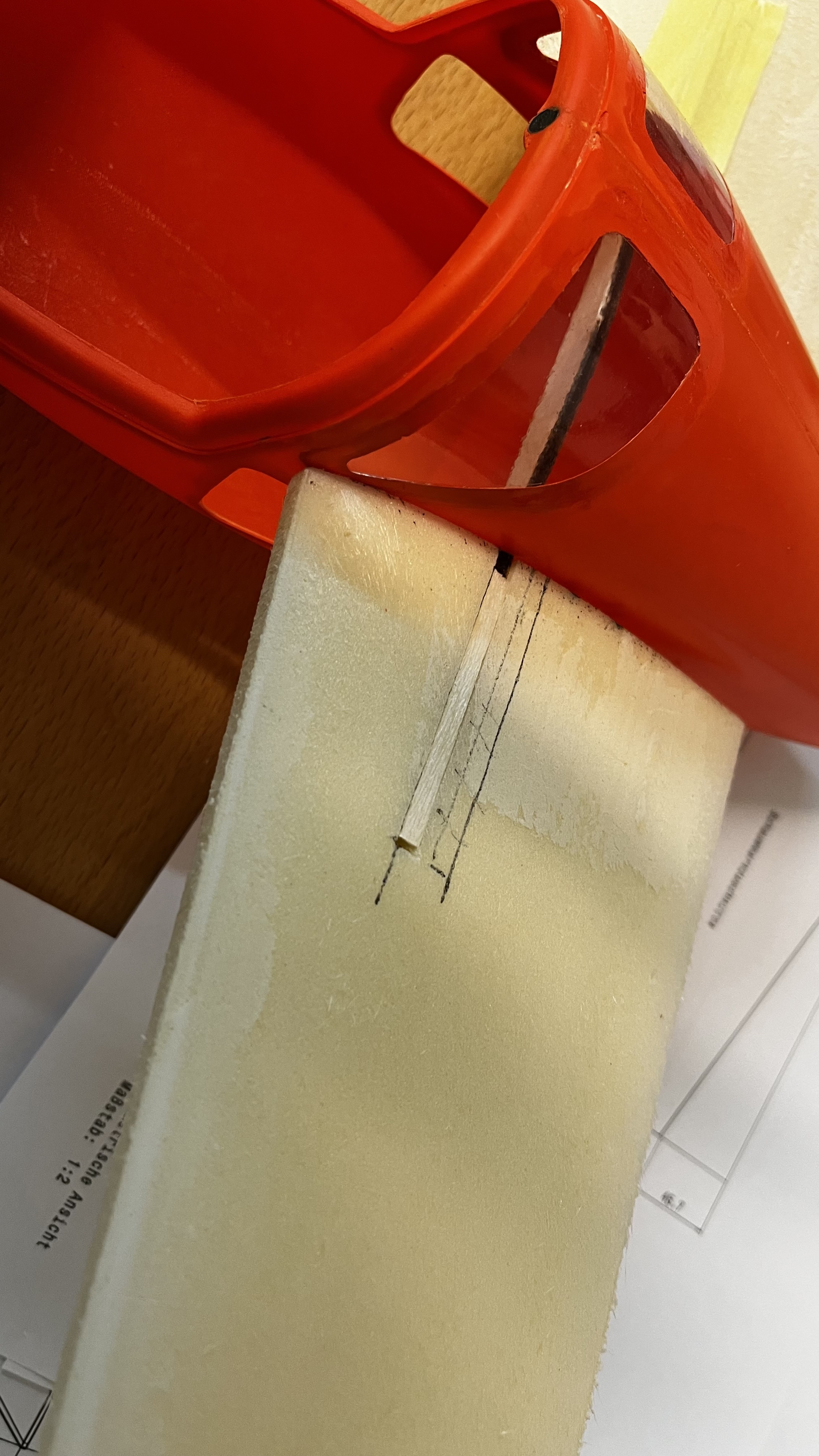

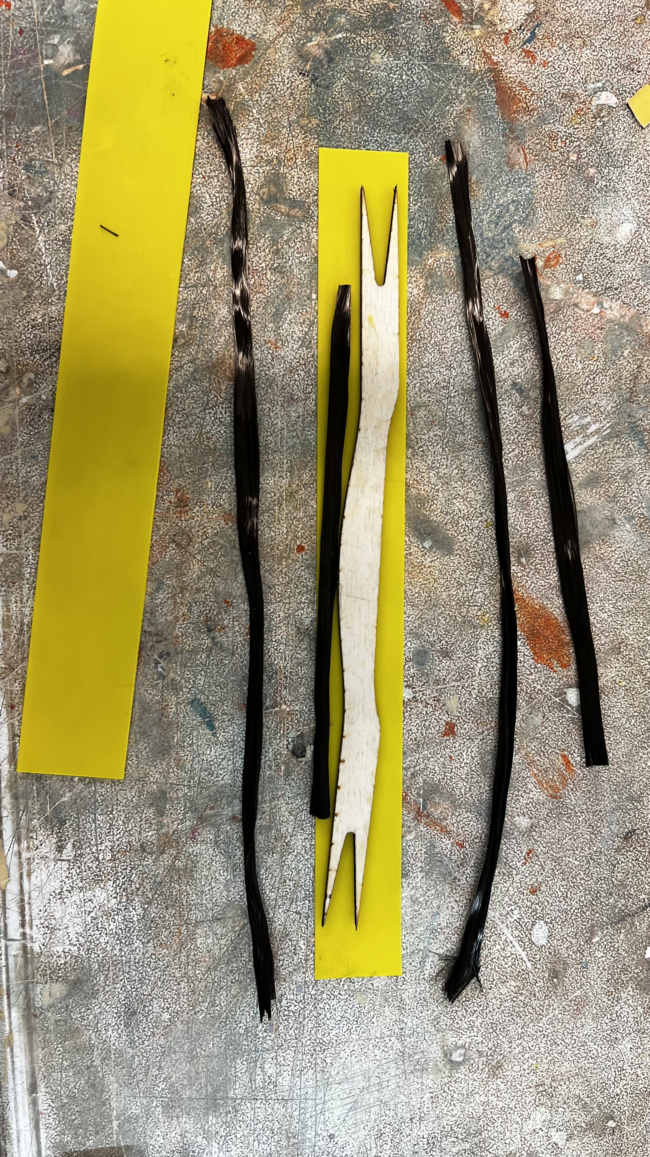

Heute den Verbinder in den flügeln positioniert und die durchbrüche im rumpf positioniert
Dann die cfk rovings auf der verbinder oberseite auflaminiert
Und zuschnitte vom Gewebe gemacht

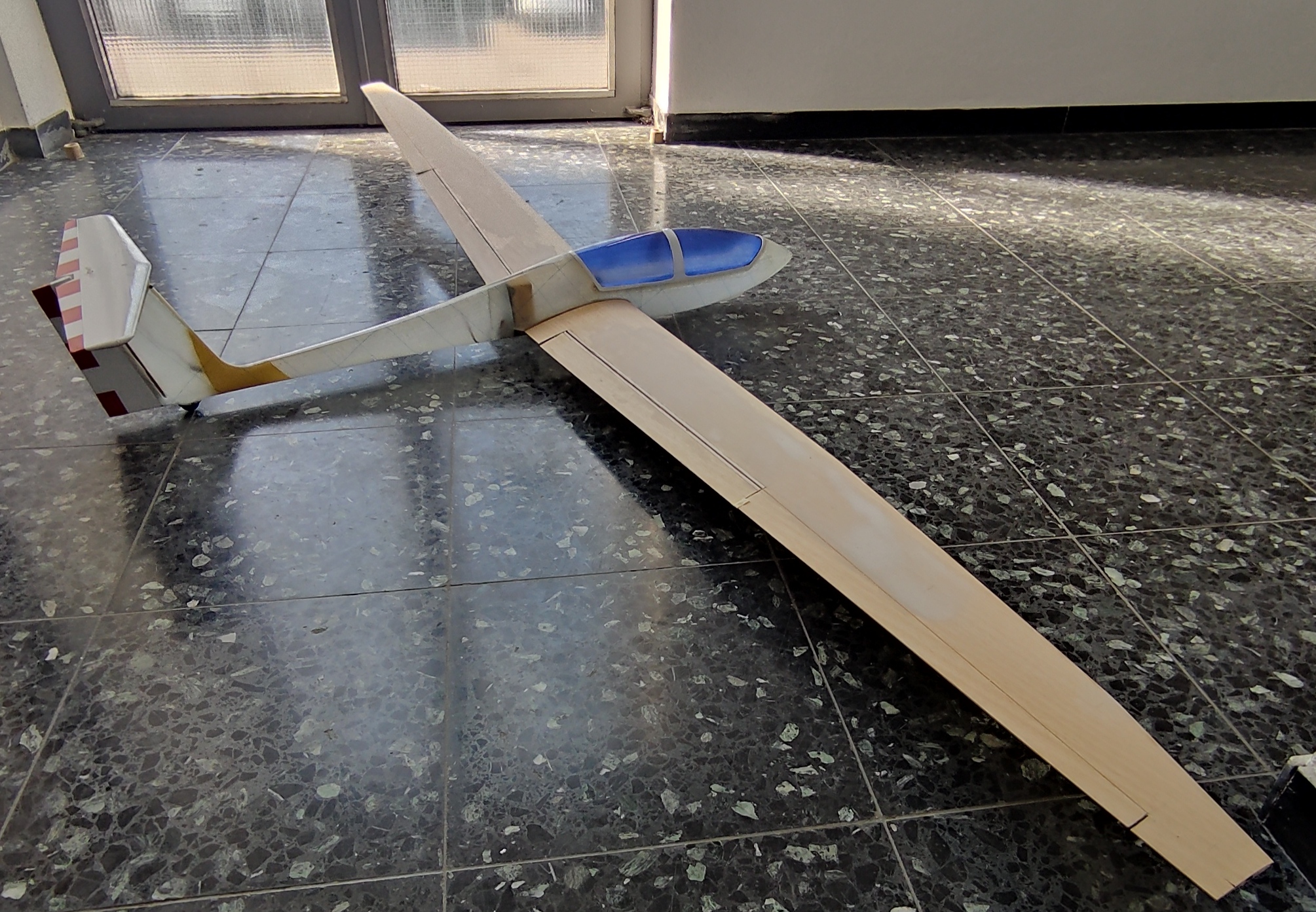

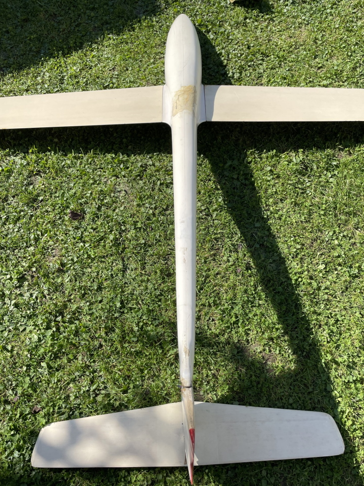

Günstig gebraucht gekauft ASW 22 mit Gewald-Rumpf
Das Vorbild
Fertig für den Zweitflug
Moin Thomas
Du hast aber eine toll eingerichtete Werkstatt mit dem Sortiment an den Wänden ;-) :thumbup:
...und natürlich auch ein schönes Fliegerle da erwischt. 8-)
