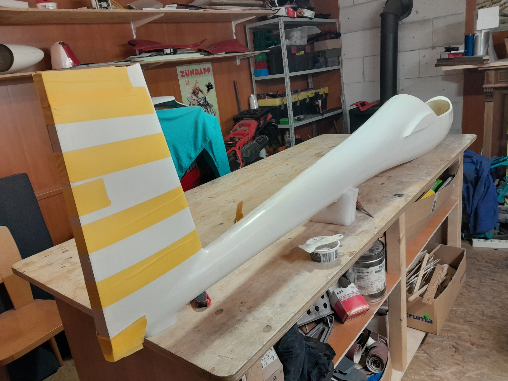

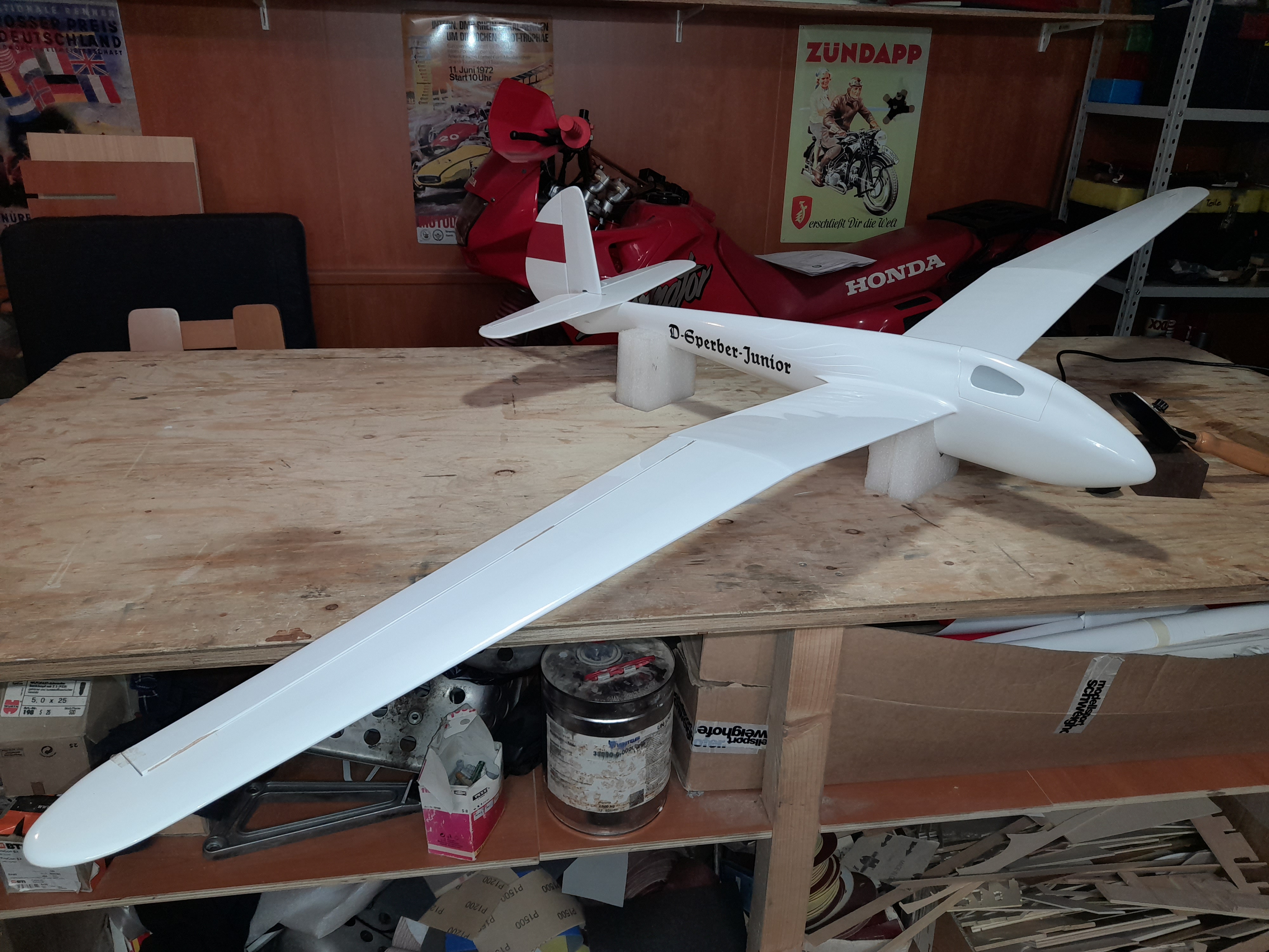

Nabend,
eben alles bespannt, jetzt noch die Ruder anscharnieren, da möchte ich einen Tesa/Siikonmix machen.
Seitendämpfungsflosse ankleben, fertig.
Gewicht ist momentan bei relativ passendem Schwerpunkt 840 Gramm.
Evtl. gibt es noch die Kunstflugbemalung
Ciao, Uwe

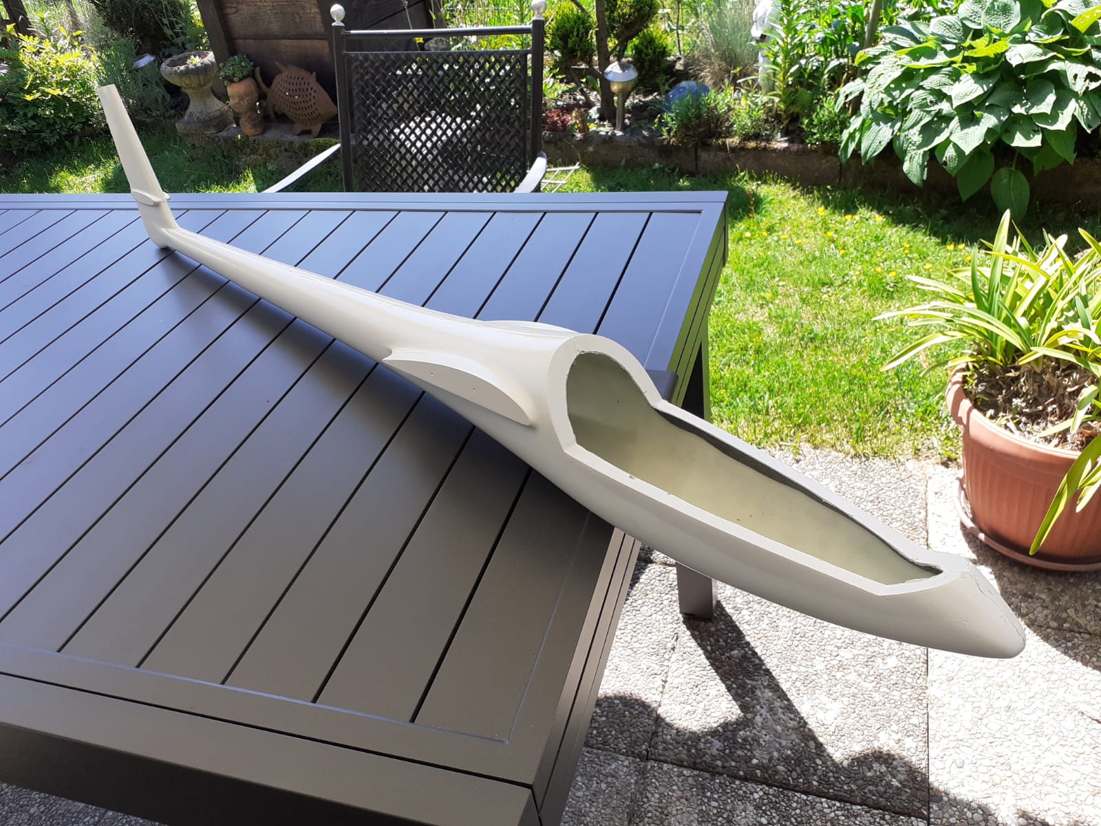

Einmal ein Rumpf aus der unbekannten Form, aus dem ein kleines Vereinsprojekt (bisher 4 Interessenten) wird:
Einmal ein Rumpf aus der RoKe-ASH25-Form, der mein Thermikballon für den Platz werden soll, denn ich komme in letzter Zeit immer seltener an den Hang:

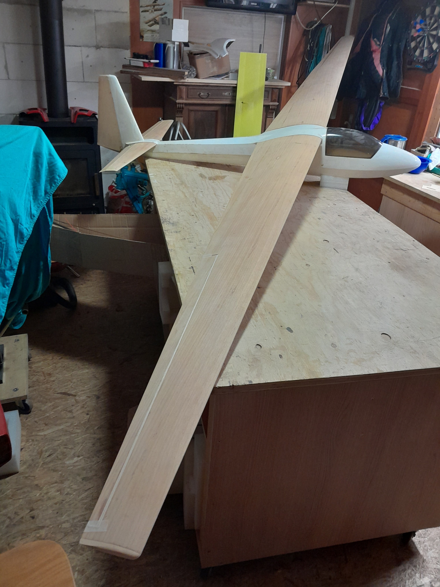

Ein neues Projekt liegt auf dem Tisch, eine Glasflügel 304.
Ganz schön plüschig der Flieger.

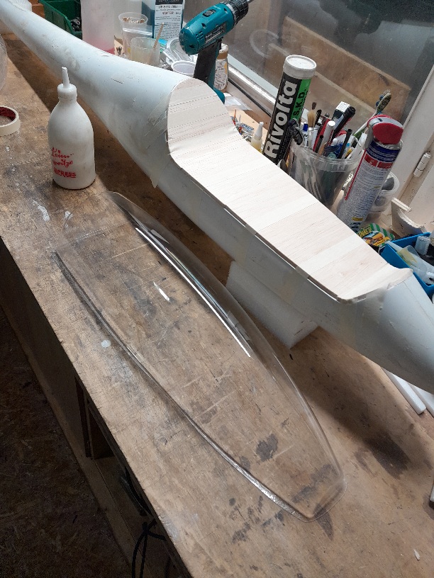

Heute Lunker, Macken, Seitenleitwerk und Unebenheiten verschliessen.
Morgen dann den Haubenausschnitt dicht machen.
Anschließend Grundieren und Lackieren, so der Plan.
Grüße, Uwe

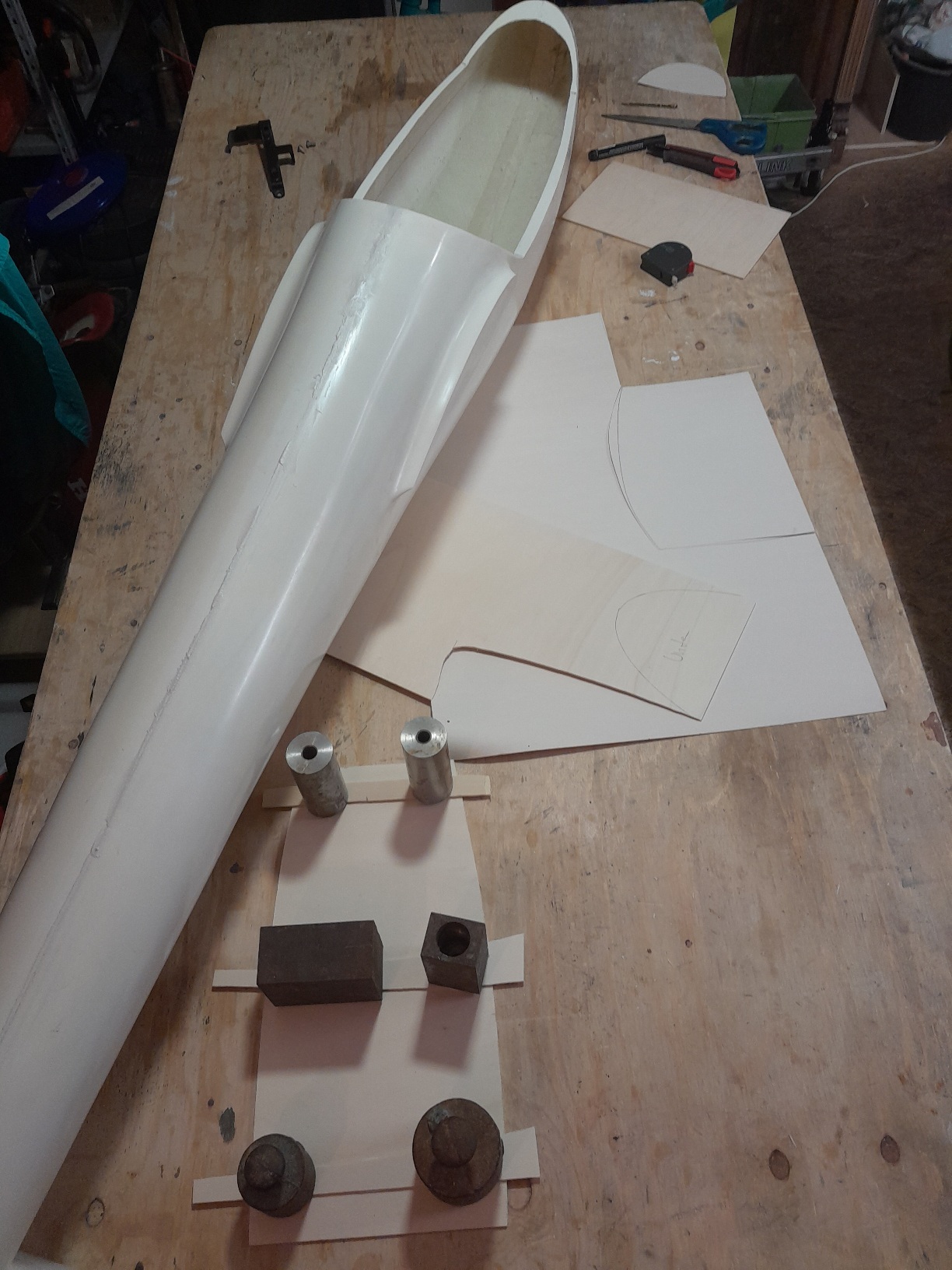

Namd,
ging ebbes weiter.
3er Pappelsperrholz liegt genug rum, Pappschabloben gemacht, übertragen und zu den Laden.
Ciao
Guten Moje
Da spürt man förmlich den Holzwurm in dir...
Viel Spaß noch beim Aufbau der Glasflügel Maschine.

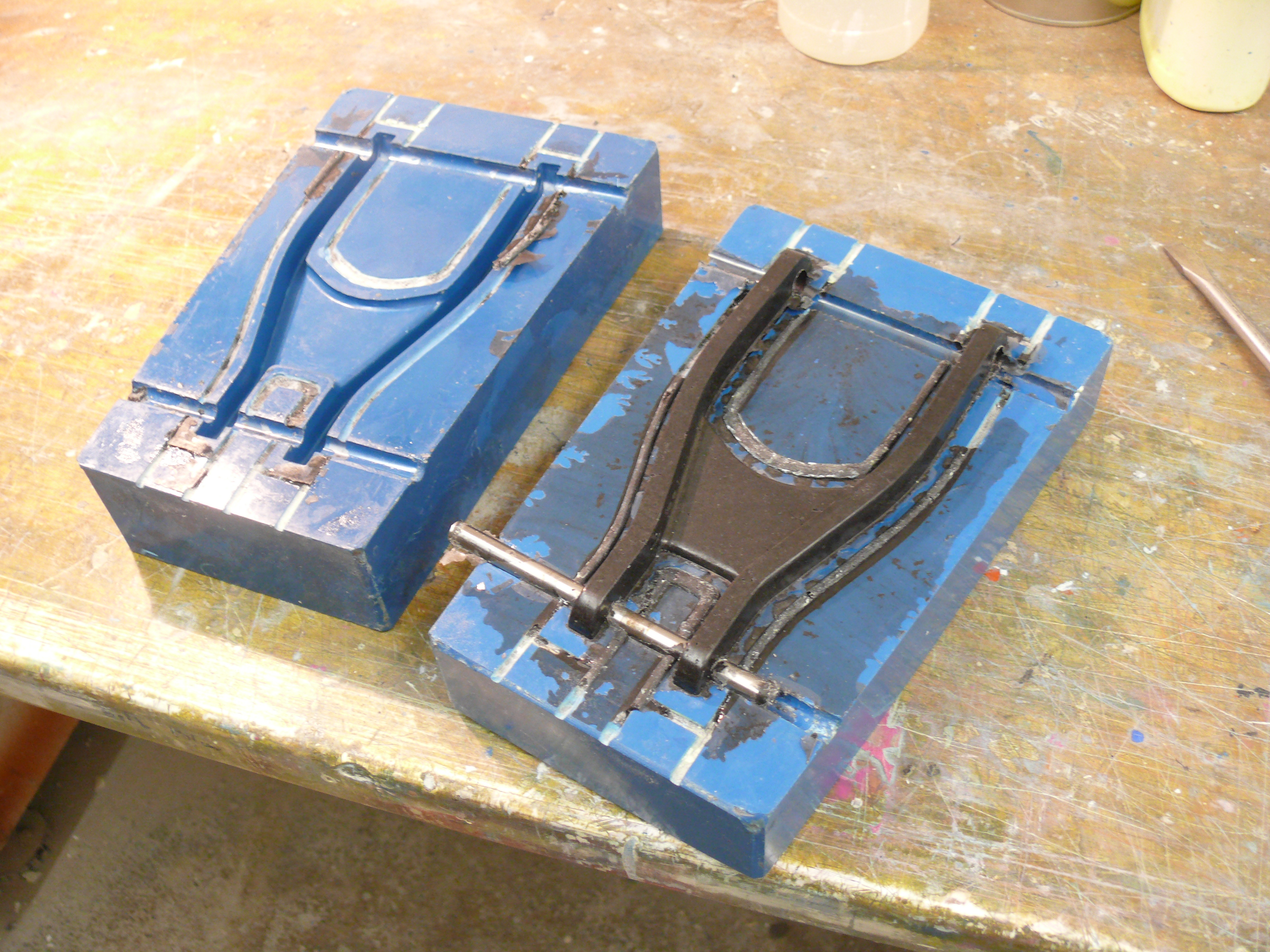

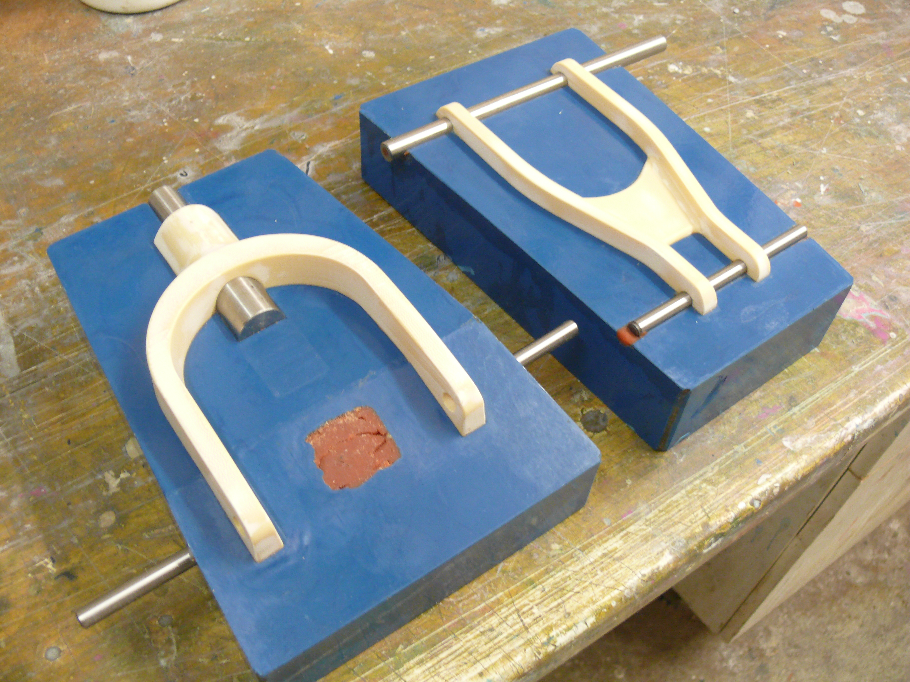

Das Modell ist mit einer neuen Eigentechnologie ausgestattet. Die Fahrwerksteile sind ja normalerweise aus Aluminium gefräst. Da ich die Maschinen nicht habe und keinen Bock hatte bei diesem Projekt wieder von anderen Menschen abhängig zu sein, die später nicht liefern, habe ich die Fahrwerksteile 3d gedruckt, gespachtelt und geglättet und massive Formen davon gemacht. Diese werden dann mit gemahlener Kohlenstoffaser-Mumpe gestopft
Wie eine Pfeife und unter Druck und Temperatur aushärten mit Tempern. Die Mikroskopuntersuchung zeigt eine Art Dendriten-Gefüge wie man es von Stahl kenn. Plan war 40% Gewicht ggüber Alu zu sparen am Ende bringen diese Teile mit der neuen Technologie 43% des Alugewichtes auf die Waage das hat mich sehr erstaunt
Gruss Matze
Zuletzt geändert von matzito am Sa 28. Jan 2023, 14:21, insgesamt 1-mal geändert.
Hier noch paar erklärende Bilder zur Herstellung:
2019 03 08 QED (1).jpg (85.04 KiB) 24570 mal betrachtet
Oben das CAD Gewicht fuer Alu unten das reale Bauteil:

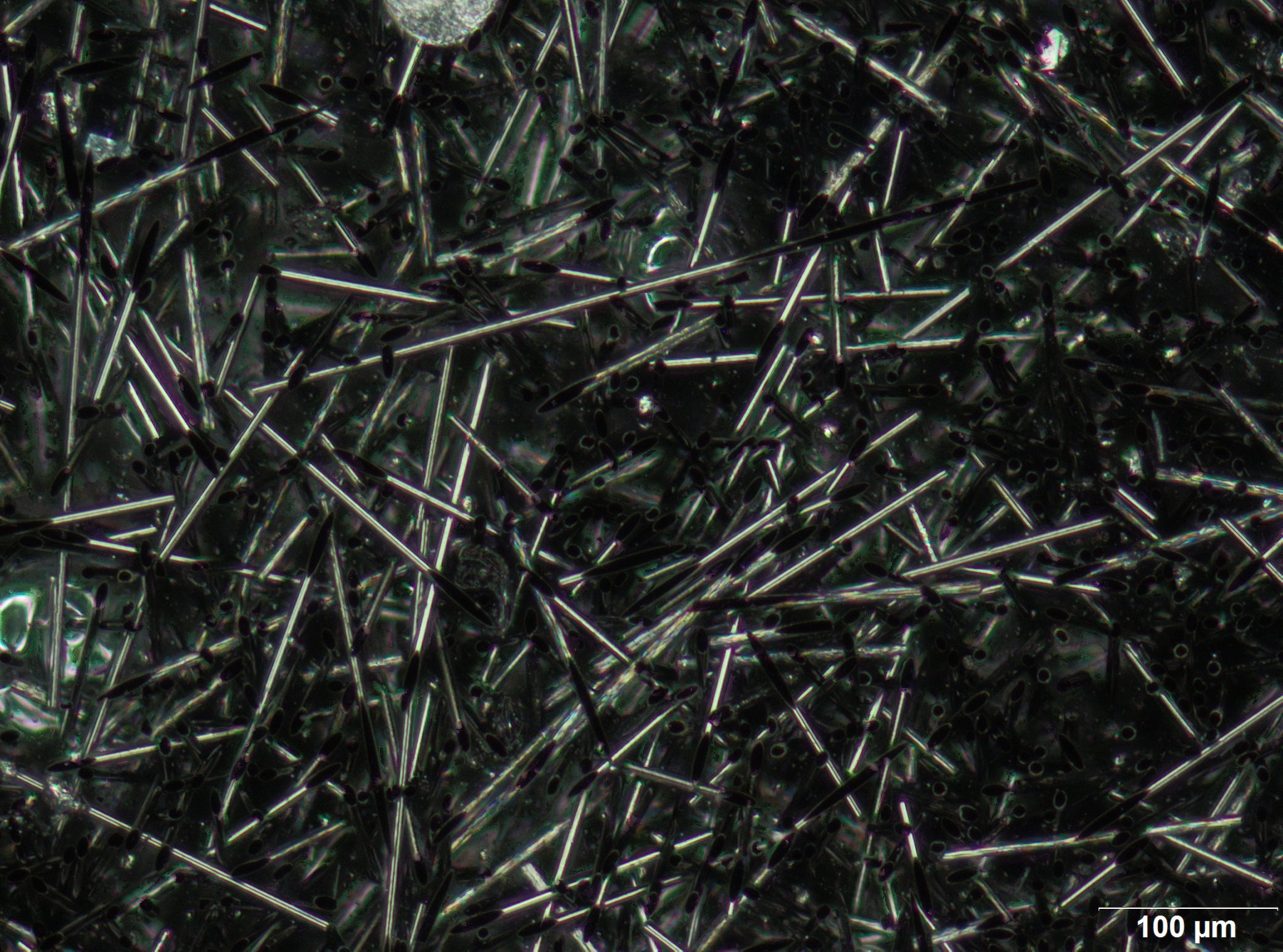

Schliffbilder der Struktur:
Um Lunker zu vermeiden bedarf es einer bestimmtem Füll - oder Stopftechnik, man kann das Material nicht einfach reinkippen die Füllung dauert schnell mal 20-30 Minuten. Die fertigen Bauteile kann man an die Wand schmeissen das macht denen nix aus :D :thumbup: Einige hatten vorher behauptet "eine Mumpe das haelt nicht dazu bedarf es Fasern", gut dass die Bauteile das nicht wissen, aber man kann natürlich auch Fasern mit einlegen, so wie man es gerne möchte. Mein eigener grosser Aha-Effekt war es zu sehen wie lang die gemahlten Fasern unter dem Mikroskop noch sind, ich haette zwar gedacht dass sie Faserform haben und kein Pulver sind aber ich dachte viel kuerzer, das erklärt ganz gut die enorme Festigkeit.
Gruss Matzito
