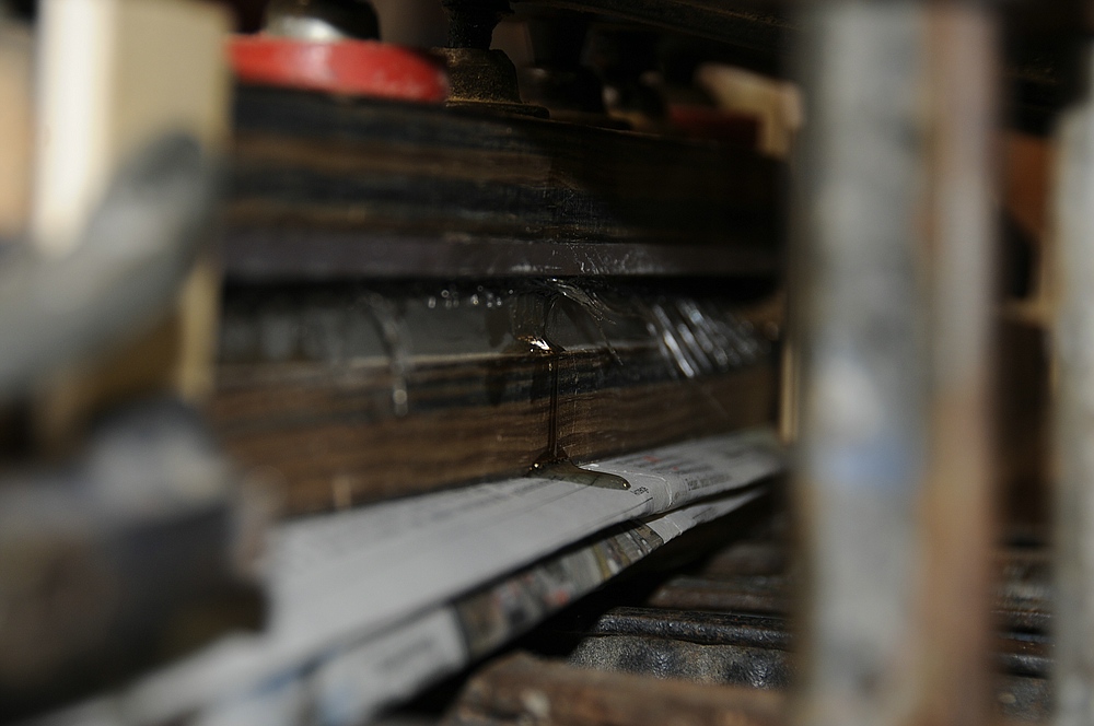

Re: Leprechaun
es ging etwas weiter...
Bitte Hinsetzen, Anschnallen und das Rauchen einstellen!
Nachedm eh klar war, dass der Originalverbinder nicht in Frage kommt, ein Rundrohr subobtimal ist und ich sowieso mal mit dem Verbinderlaminieren beginnen (üben wollte), ging's also los.
Ok, für den Leprechaun ist das vielleicht so, wie an einen Trabbi ein Sportfahrwerk einbauen aber die Bremsen und Motorisierung zu belassen,- aber der hier (der Verbinder) hält sicherlich allem stand.
Die Dimensionen sind ähnlich wie der originale, natürlich völlig über's Ziel hinausgeschossen, jedoch hat's geübt.
Schönes Wochende, Uwe
