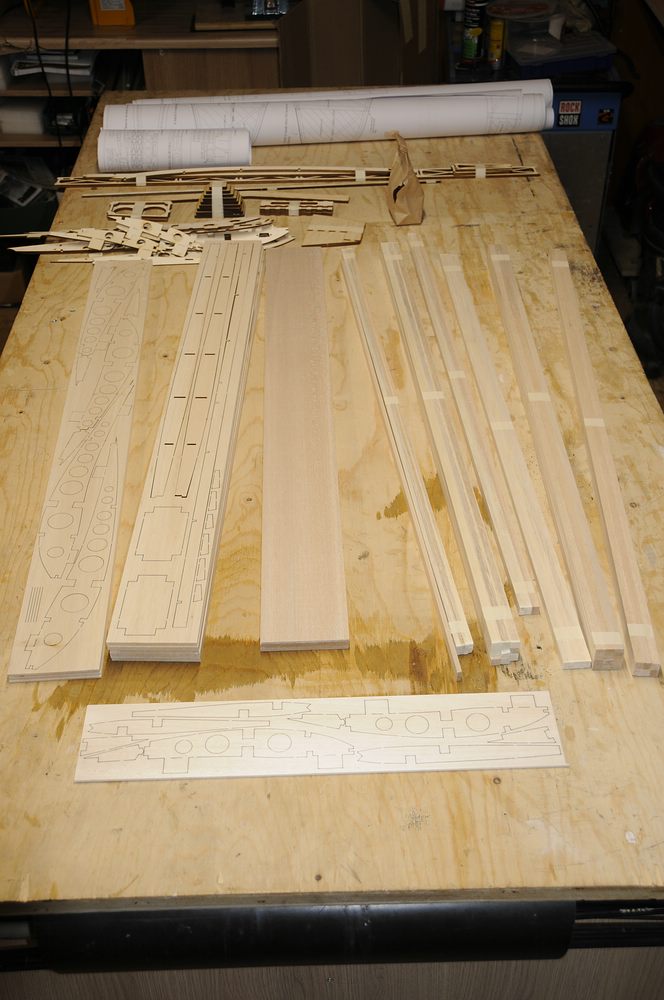

ich möchte in dieser speziellen Zeit etwas Beitragen, dass es nicht so langweilig wird, darf man ja kaum noch aus dem Haus.
Wie bereits in "das habe ich mir heute gekauft" angesprochen, gibt es nun doch keinen Baubericht :lol: ...
Ich denke, dass ich diesen auch (relativ zügig) zu Ende bringe, nicht so wie ein paar begonnene, aber im Sand verlaufene Geschichten, denn irgendwie brennt da ein Feuer in mir. Entweder liegt es an den tollen Video's von John Woodfield ( https://www.youtube.com/watch?v=F_tqsMNZvCE ), oder der Thread im Nachbarforum.
Einfach mal was anderes machen.
Das Holz von Zeller ist von sehr guter Qualität, finde ich.
Entgegen dem Bauplan werde ich aber einige Änderungen vornehmen, die dem Charm des Models aber nicht verändern.
Hier mal ein paar Bildchen vom heutigen Abend,
Gruss, Uwe

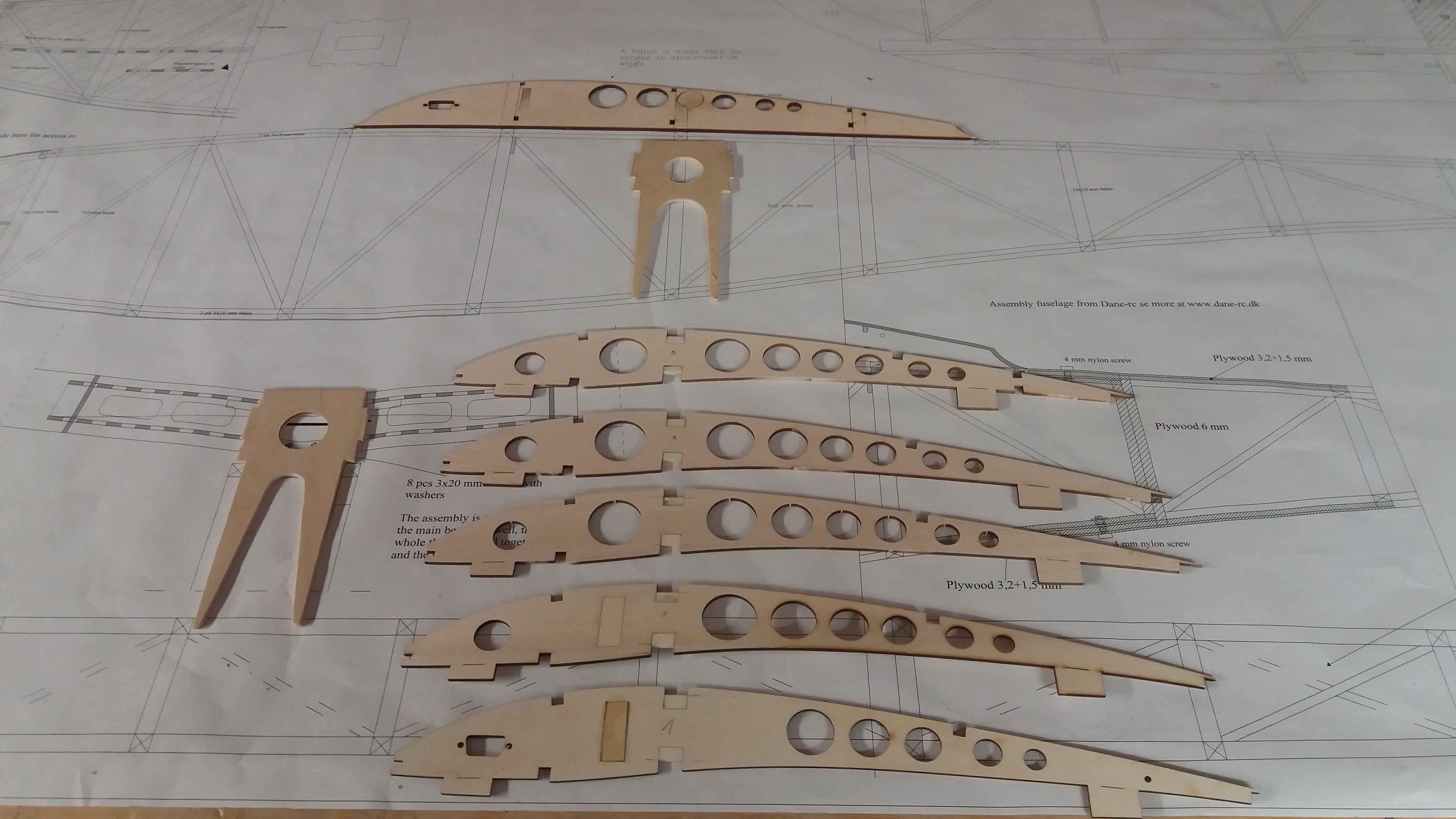

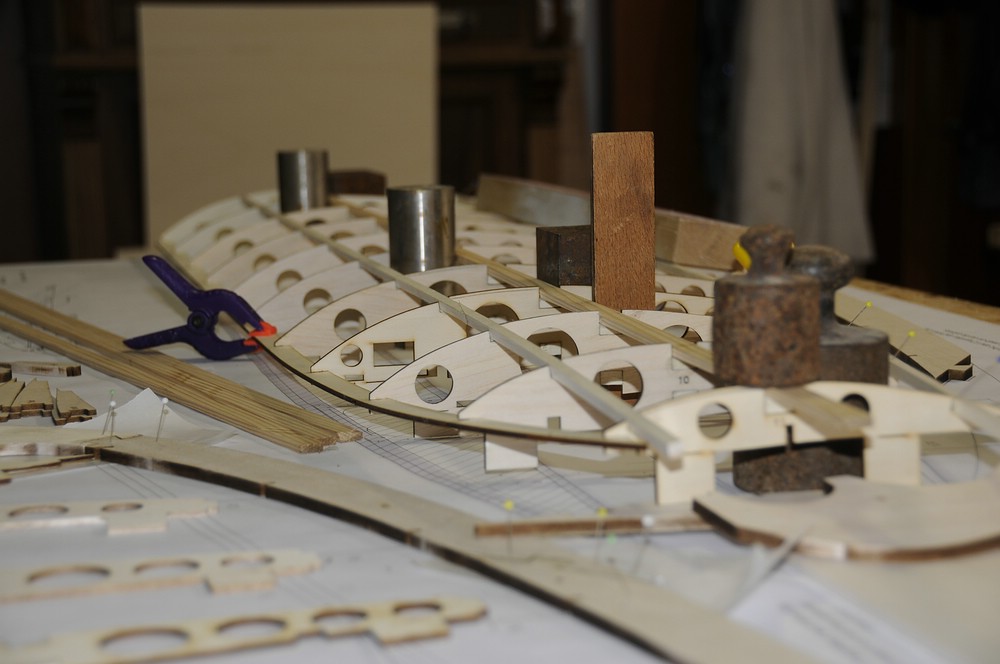

ein Bildchen vom Basteltisch.
Entgegen dem Bauplan werden einige Veränderungen vorgenommen (Holm, Streckung, Beplankung\D-Box, V-Form, Baldachinbefestigung/-verstärkung).
Elektrifiziert wird nicht.
Ich er hoffe mir dadurch besseres Ansprechen der Querruder (im Originalzustand mit sieben Grad pro Seite soll er nicht so gut auf Quer gehen) und einer besseren Resistenz wenn man doch mal das Kommando übernimmt und nicht alles ihm überlässt.
Der vorgesehenen Steckung in den ersten beiden Rippen zwischen Haupt- und Hilfsholm traue ich auch nicht über den Weg...

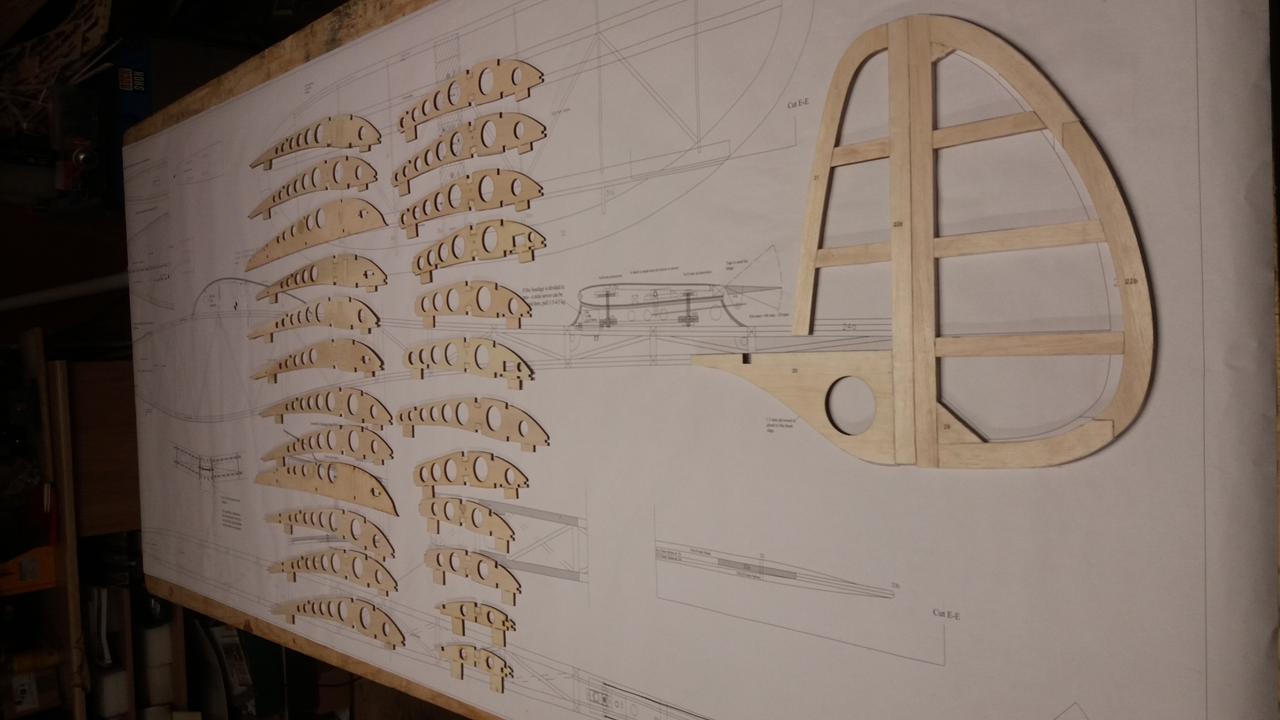

Ein Betthupferl.
Da einige, entgegen dem Bauplan vorgesehene, Änderungen durchgeführt werden, dauert es etwas länger bis es so richtig losgeht.
Aber gut Ding will bekanntlich Weile haben.
Aber eins hat sich bereits eingestellt das Antiaging-Phänomen.

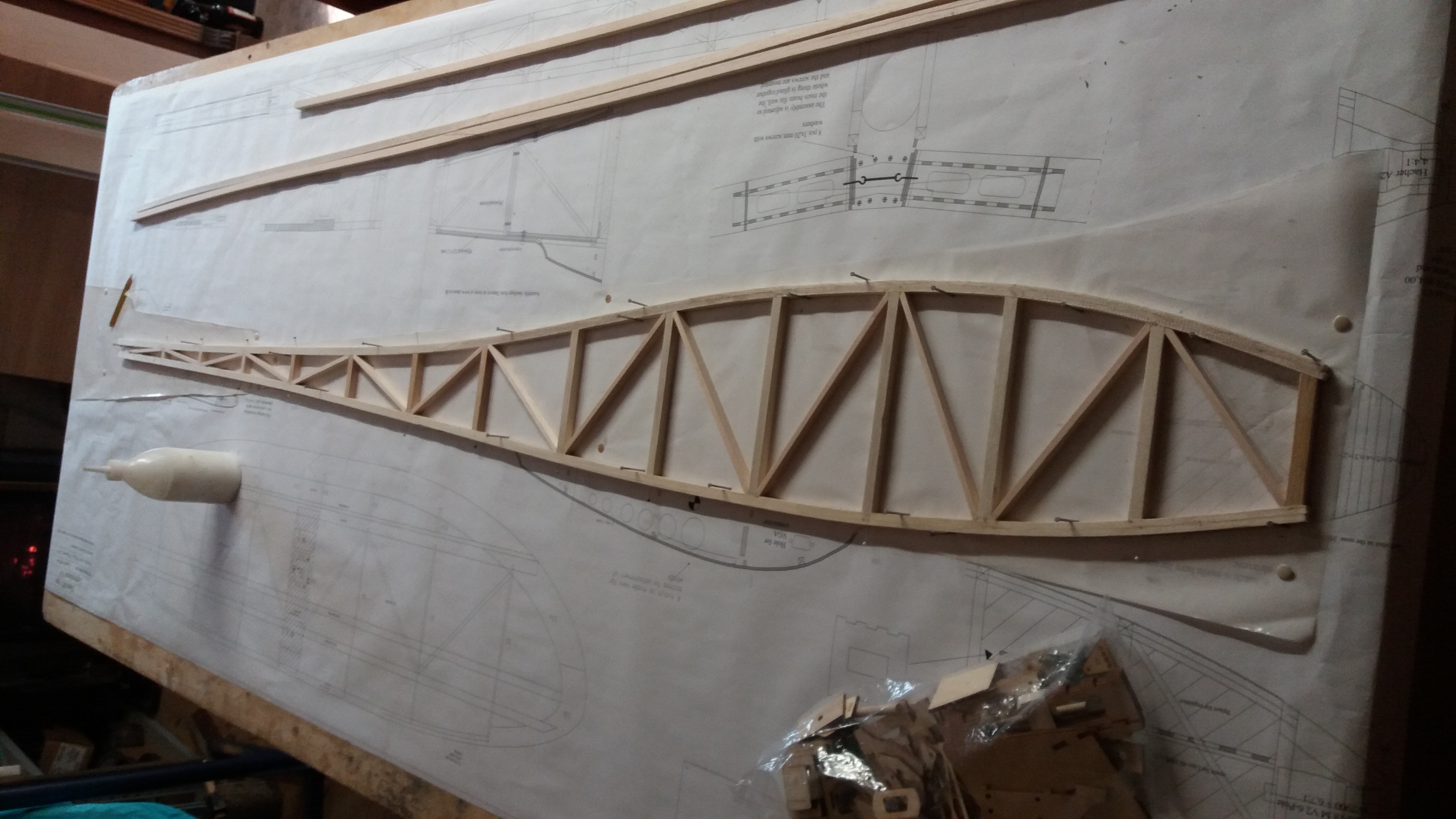

Re: Leprechaun
heute fast schon meditatives Bauen,
macht süchtig.

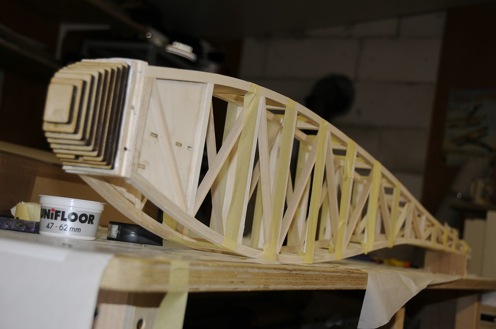

Re: Leprechaun
Tachchen.

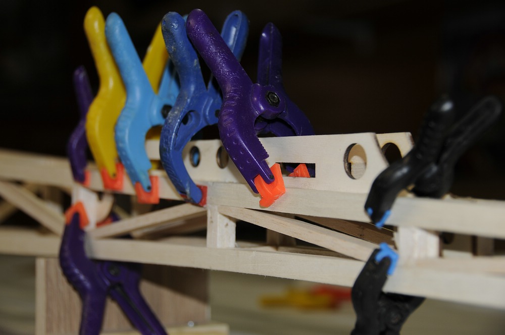

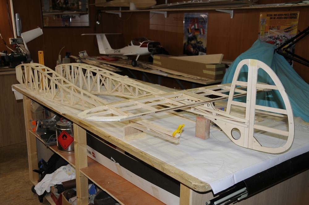

...die Biester vermehren sich...
Heute die Schleppkupplung in die Nase geklebt, und das Höhenleitwerk begonnen, welches 1.20m misst... :shock:
Guts Nächtle

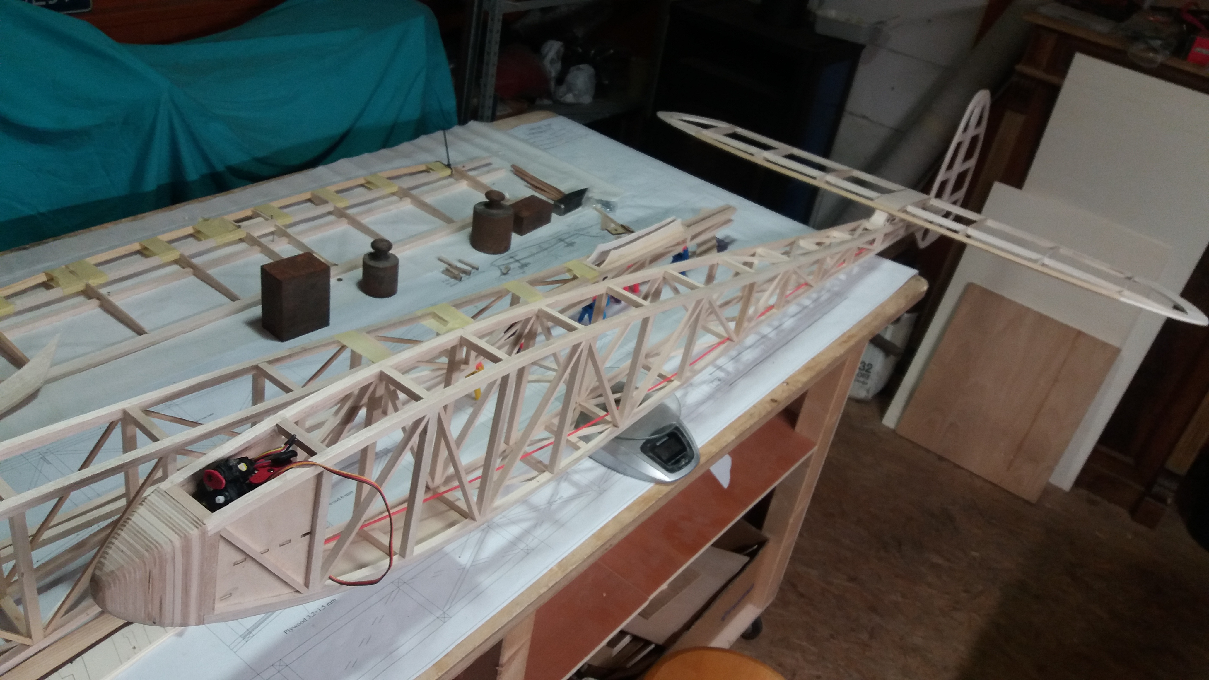

Re: Leprechaun
etwa gleiche Uhrzeit und gleicher Ort des Geschehens...
Heute das Höhenleitwerk bis auf das Ruder verleimt, morgen wird verputzt.
Auch die Rumpfnase wurde in Form gebracht, ist ein ganz schön grosses Trumm geworden, der Ledprechaun, macht aber einen sympathischen Eindruck.

Re: Leprechaun
Aha, scheint ein Doppelrumpfsegler zu werden, mal ganz was koboldhaftes :D
Weiter viel Spaß beim bauen, ich hoffe Wolfgang kommt drüber weg dass es für seinen Rumpf keine Flügel im Doppelrumpfprojekt gibt :roll: :mrgreen:

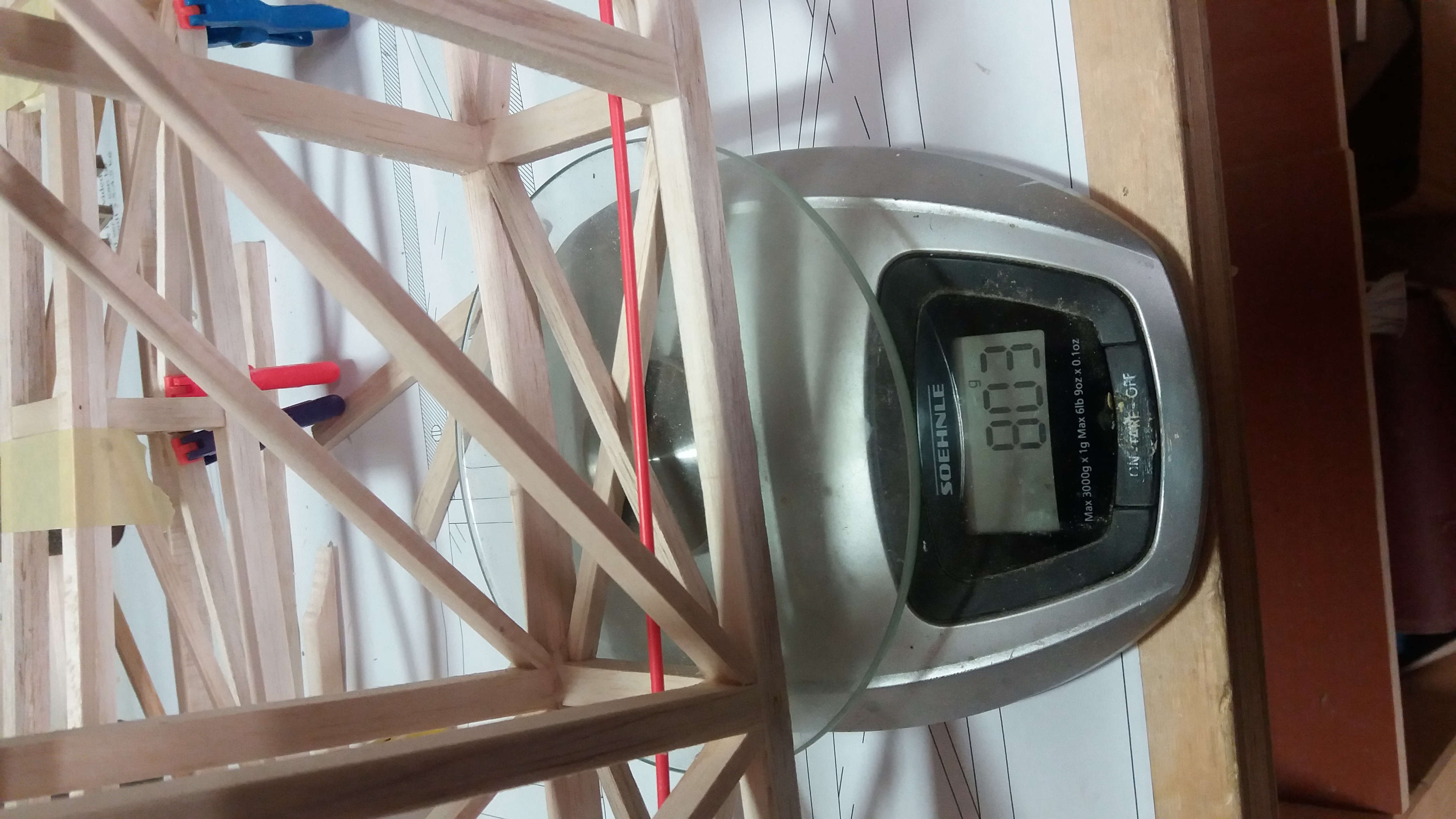

Wenn wir beide unsere Kobolde steigen lassen, verdunkelt sich der Himmel. Mit 1.14qm Fläche wird's finster.
Eben mal gewogen, bei annähernd passendem Schwerpunkt und Rc 800 Gramm, also nur Rumpf und Leitwerke.
Gruß, Uwe

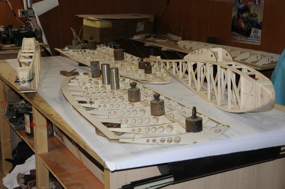

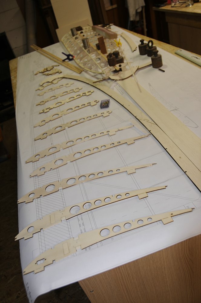

Re: Leprechaun
Nabend,

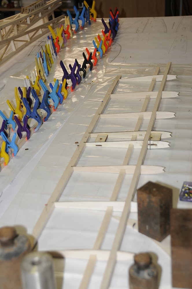

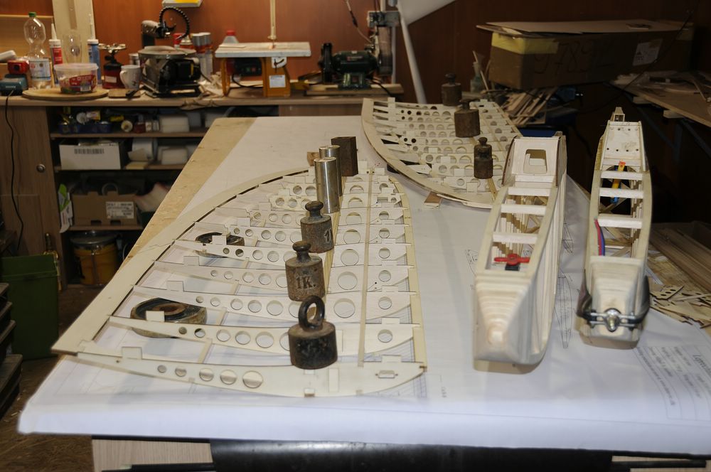

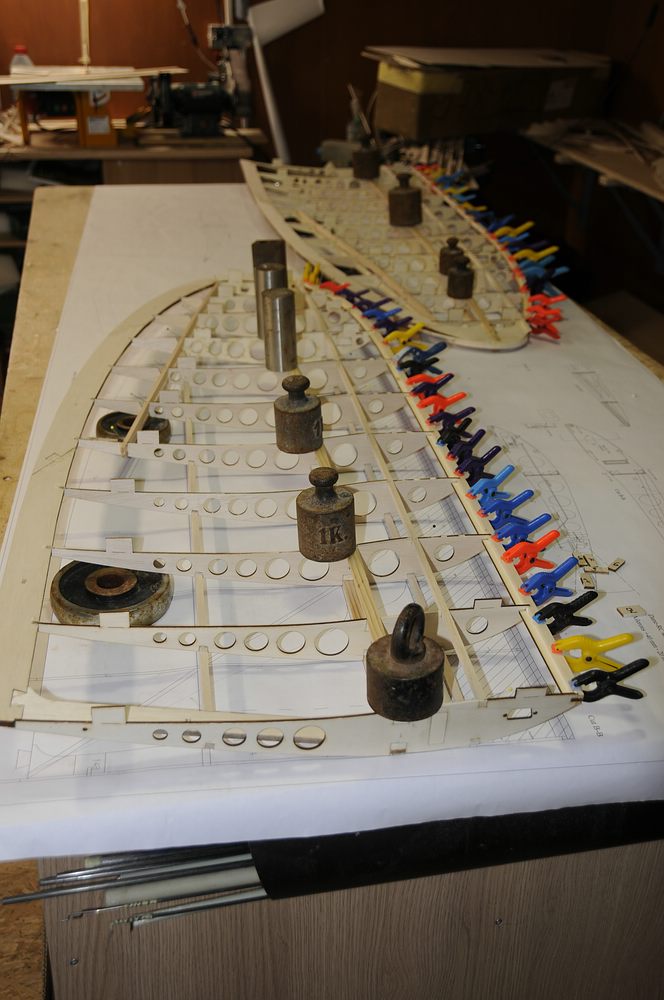

heute wurde mit einer Fläche begonnen, mehr Zeit hatte ich nicht.
Eigentlich unspektakulär, trotzdem zwei Bildchen.
Gruss, Uwe

Re: Leprechaun
Beitrag von Baumflüsterer »
Schöne Baustelle die Du da hast, wie groß ist das Vögelchen dann, wenn er mal fertig ist!? auf denBBildern könnte man meinen das es sich um eher was kleineres handeln dürfte, allerdings bei einem Höhenleitwerk mit 1m Spannweite wirds doch etwas Größer.
Re: Leprechaun
das Erscheinungsbild ist beeindruckend, 2.20m Rumpflänge und zwar "nur" 2.70m Spw. bei jedoch knapp 50cm Flächentiefe.
Grüße, Uwe

Ok, das sind dann doch imposante Ausmaße, 500mm Flächentiefe hat schon was! Ich bin der stille Mitleser! Viel Spaß noch, beim bauen und später beim fliegen.

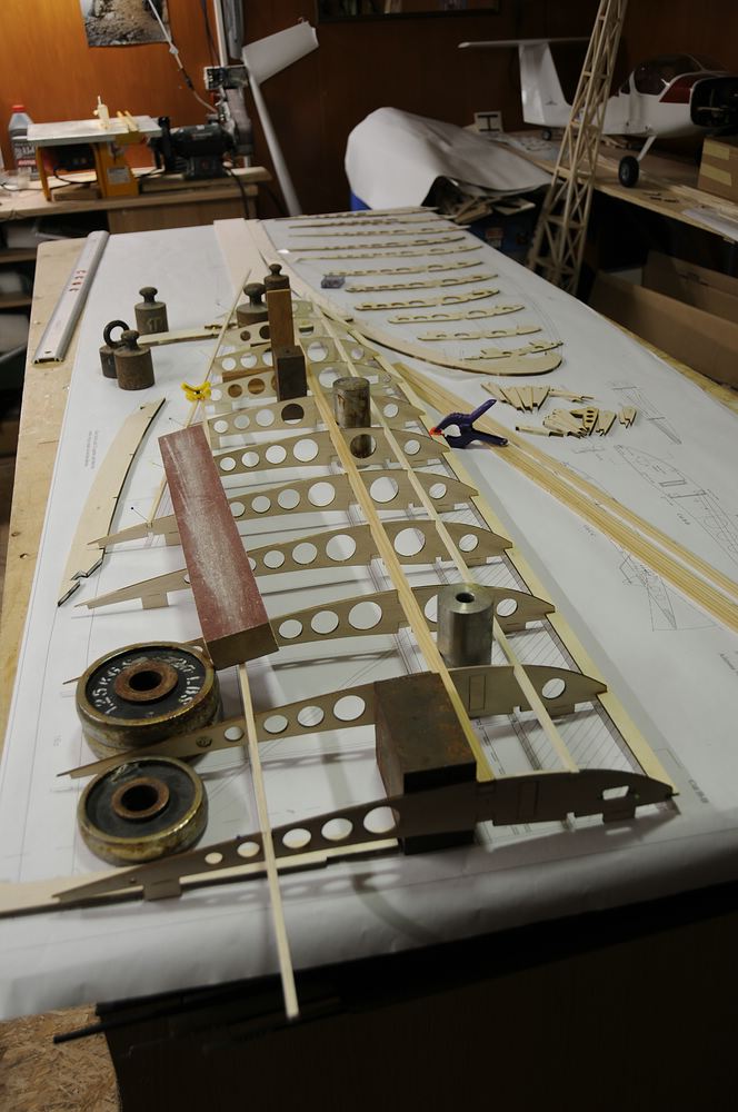

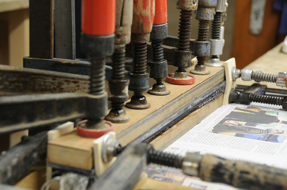

heute wurden die Holme und Gurte auf der Unterseite eingeleimt.
Re: Leprechaun
Hallo Allerseits,
heute mal ein Bild auf dem man erkennen kann was es wird.
Eines ist es schon- beeindruckend.

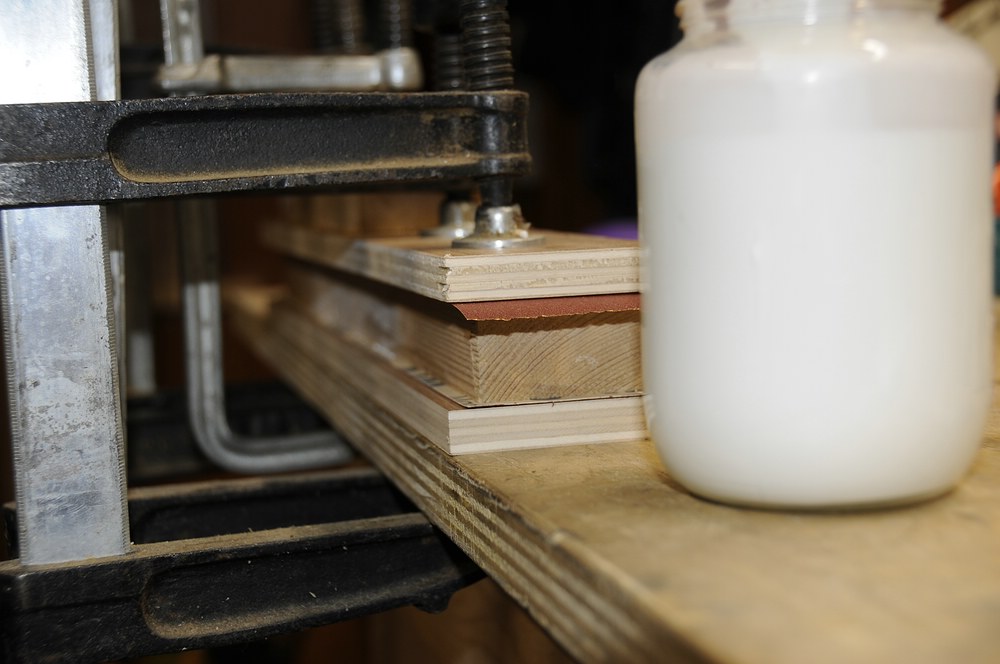

Re: Leprechaun
Danke!
Re: Leprechaun

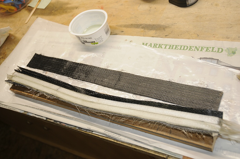

es ging etwas weiter...

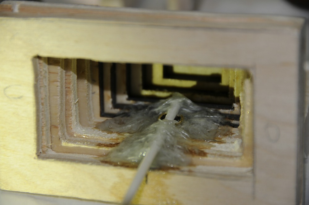

Bitte Hinsetzen, Anschnallen und das Rauchen einstellen!
Nachedm eh klar war, dass der Originalverbinder nicht in Frage kommt, ein Rundrohr subobtimal ist und ich sowieso mal mit dem Verbinderlaminieren beginnen (üben wollte), ging's also los.
Ok, für den Leprechaun ist das vielleicht so, wie an einen Trabbi ein Sportfahrwerk einbauen aber die Bremsen und Motorisierung zu belassen,- aber der hier (der Verbinder) hält sicherlich allem stand.
Die Dimensionen sind ähnlich wie der originale, natürlich völlig über's Ziel hinausgeschossen, jedoch hat's geübt.
Schönes Wochende, Uwe
