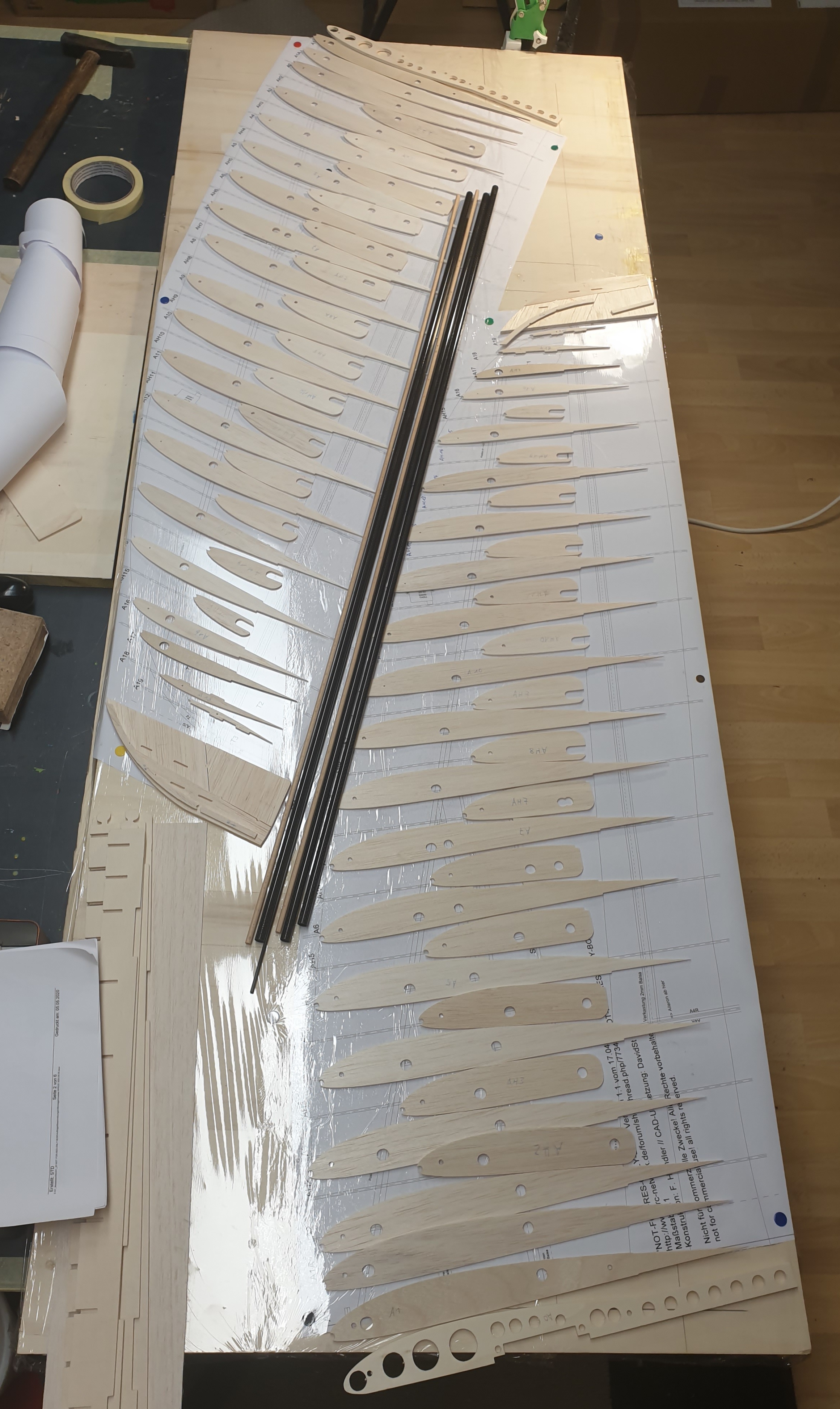

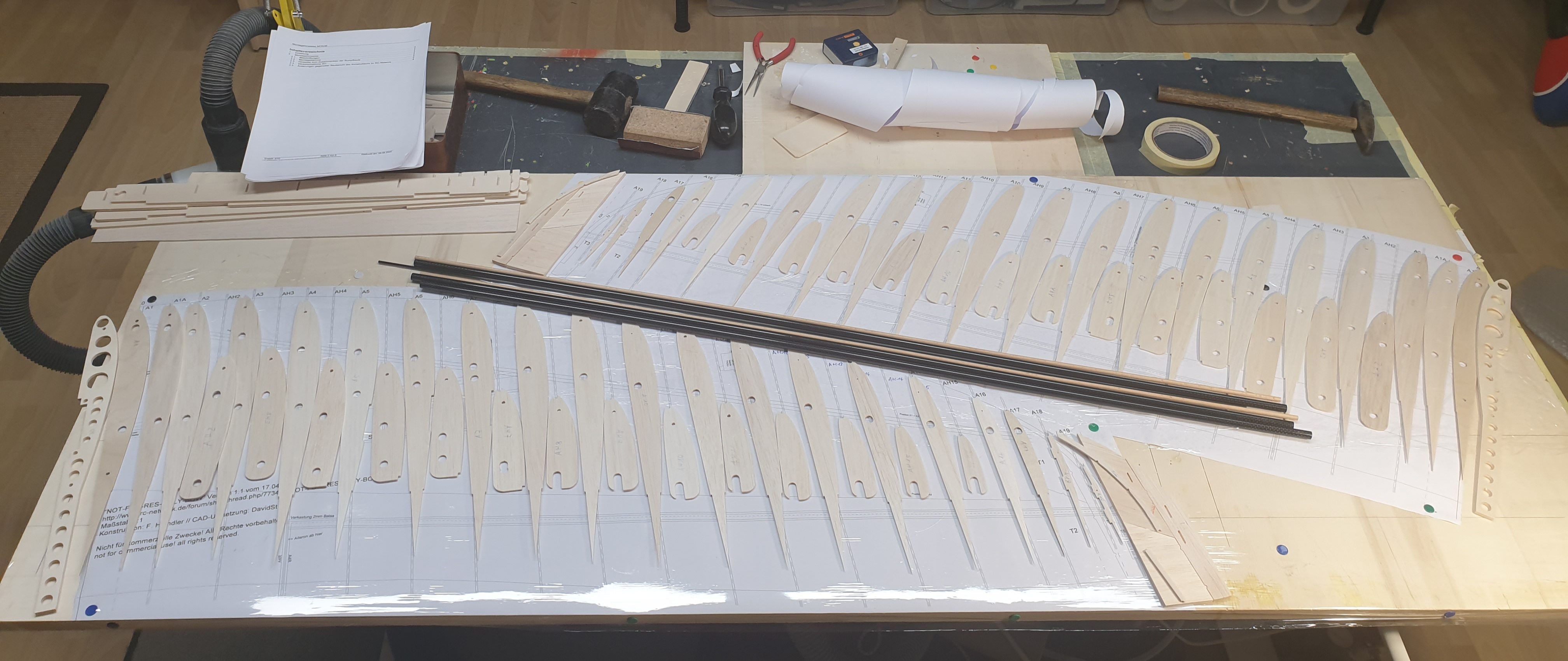

Das Baubrett ist vorbereitet und der erste Teilesatz vorsortiert.
Die Balsa- und Fräsqualität ist wirklich klasse!

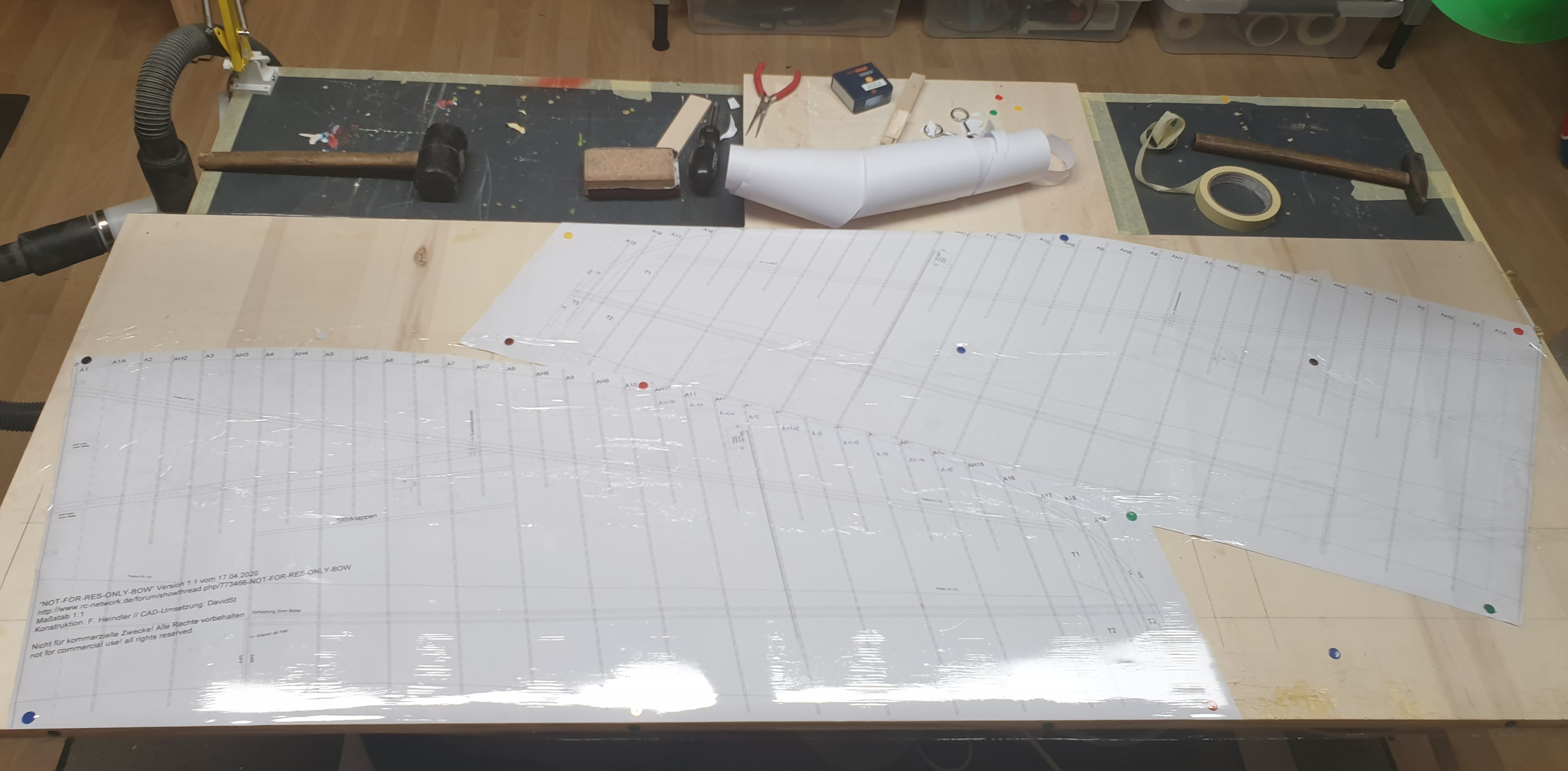

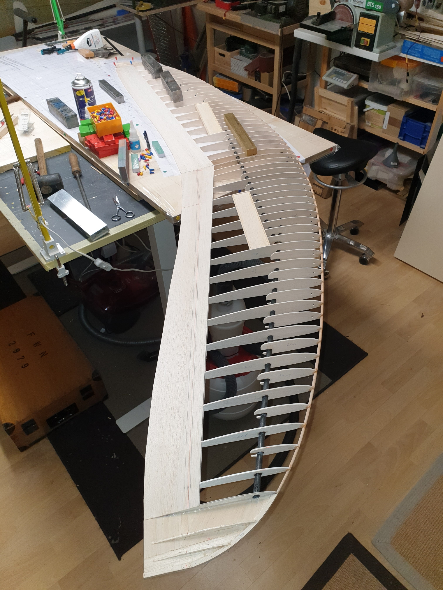

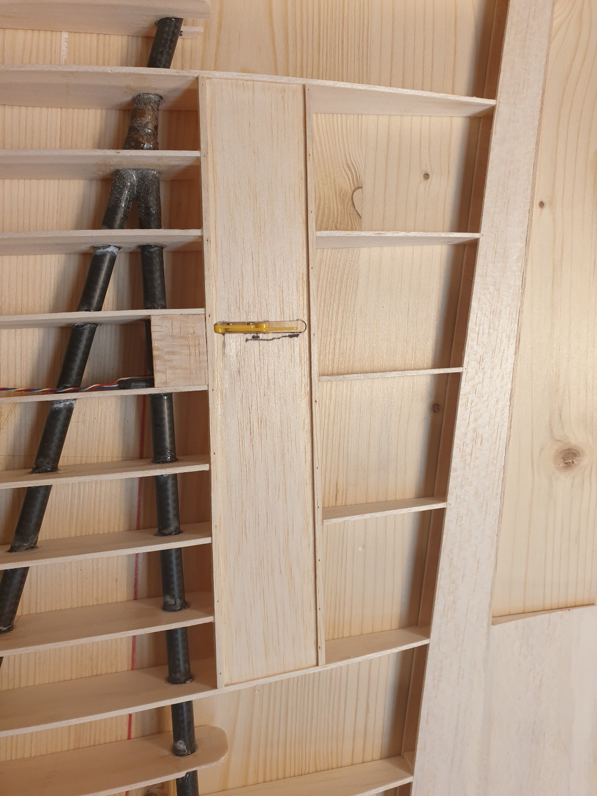

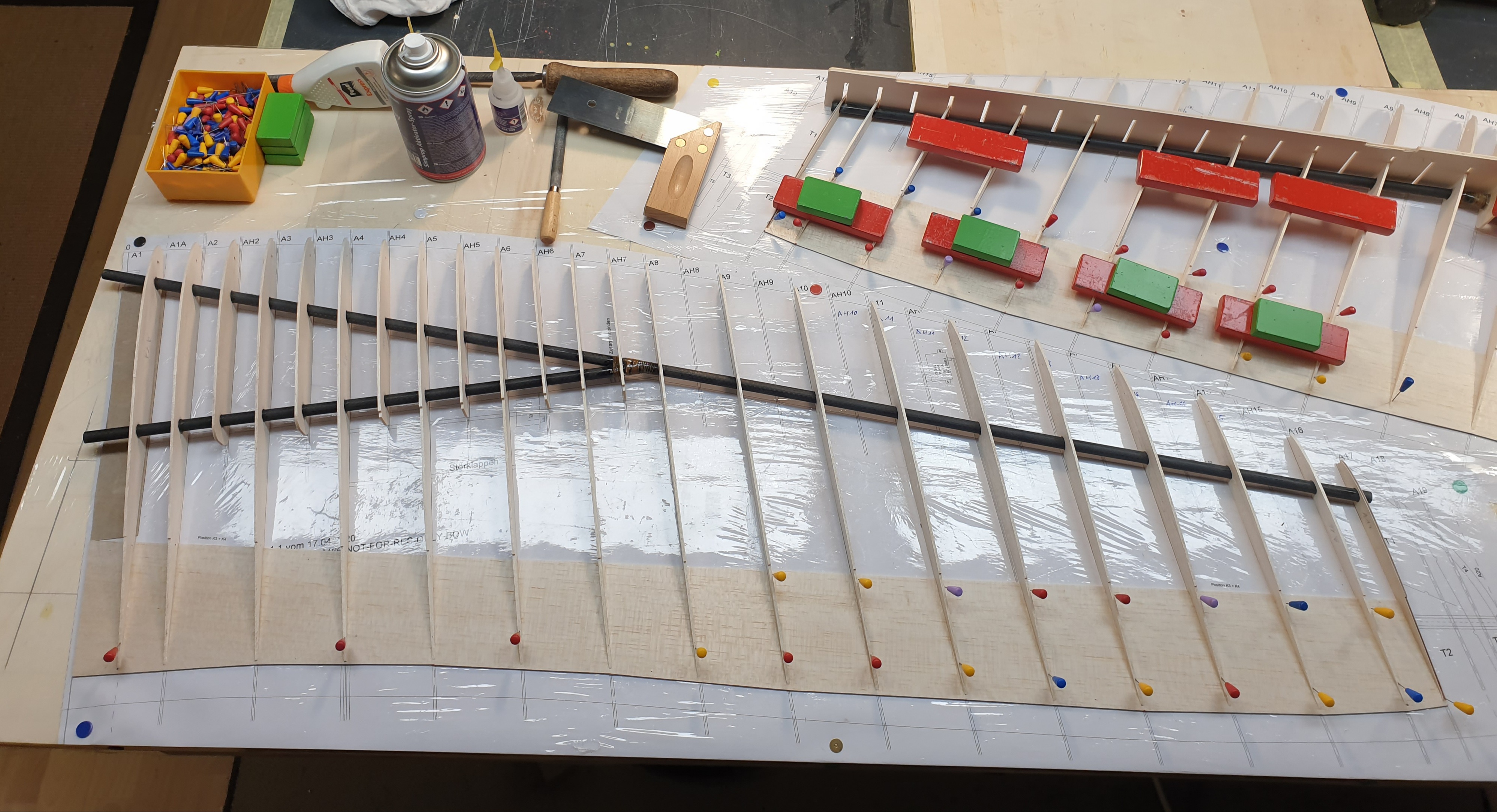

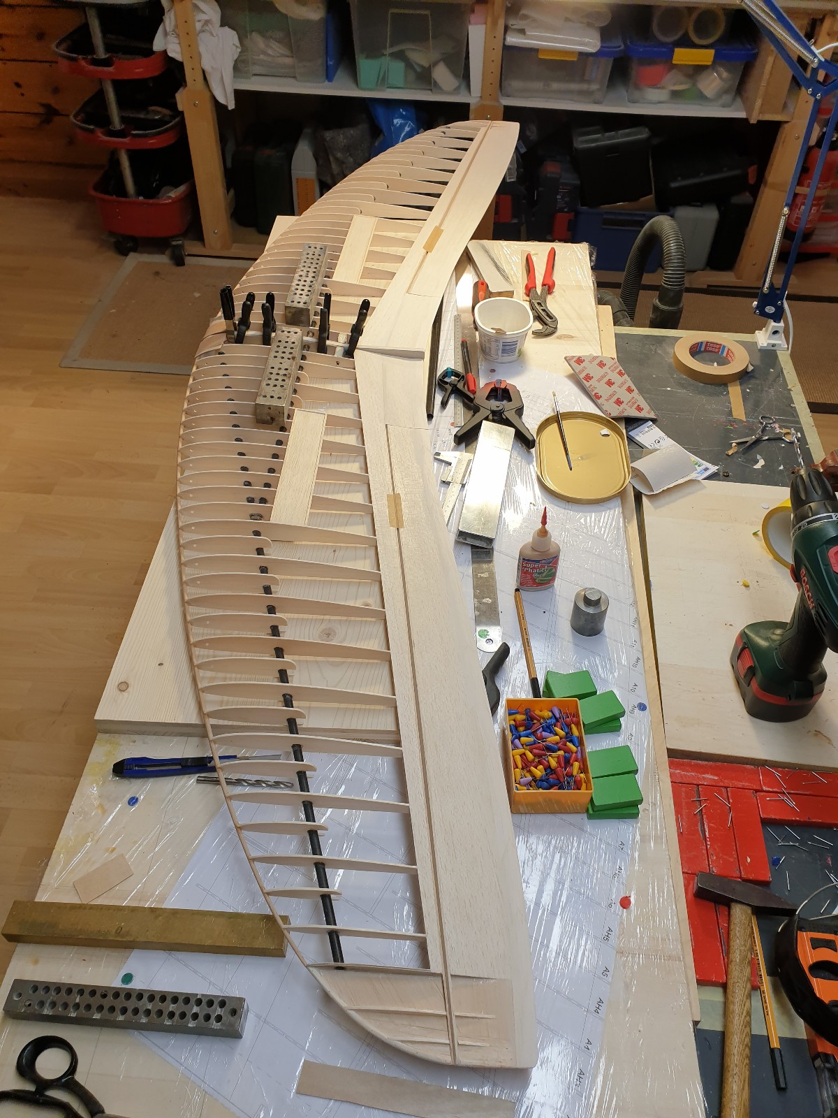

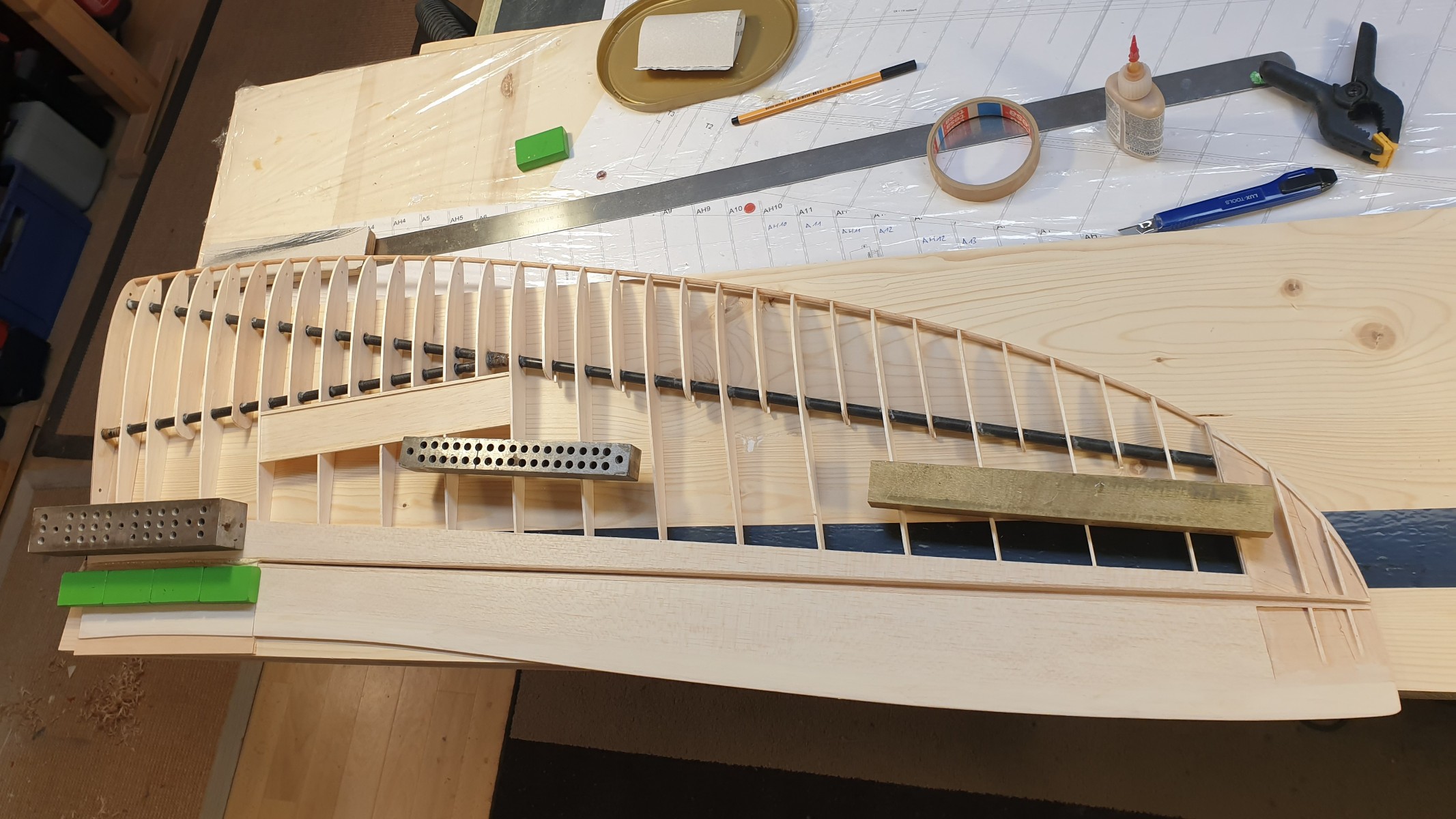

Ich habe heute ein bisschen basteln können.
Das schöne an Nurflügeln und Brettern ist das man ja nur die Flügel bauen muss... :mrgreen:
Es geht ganz gut voran. Bisher keine Besonderheiten.

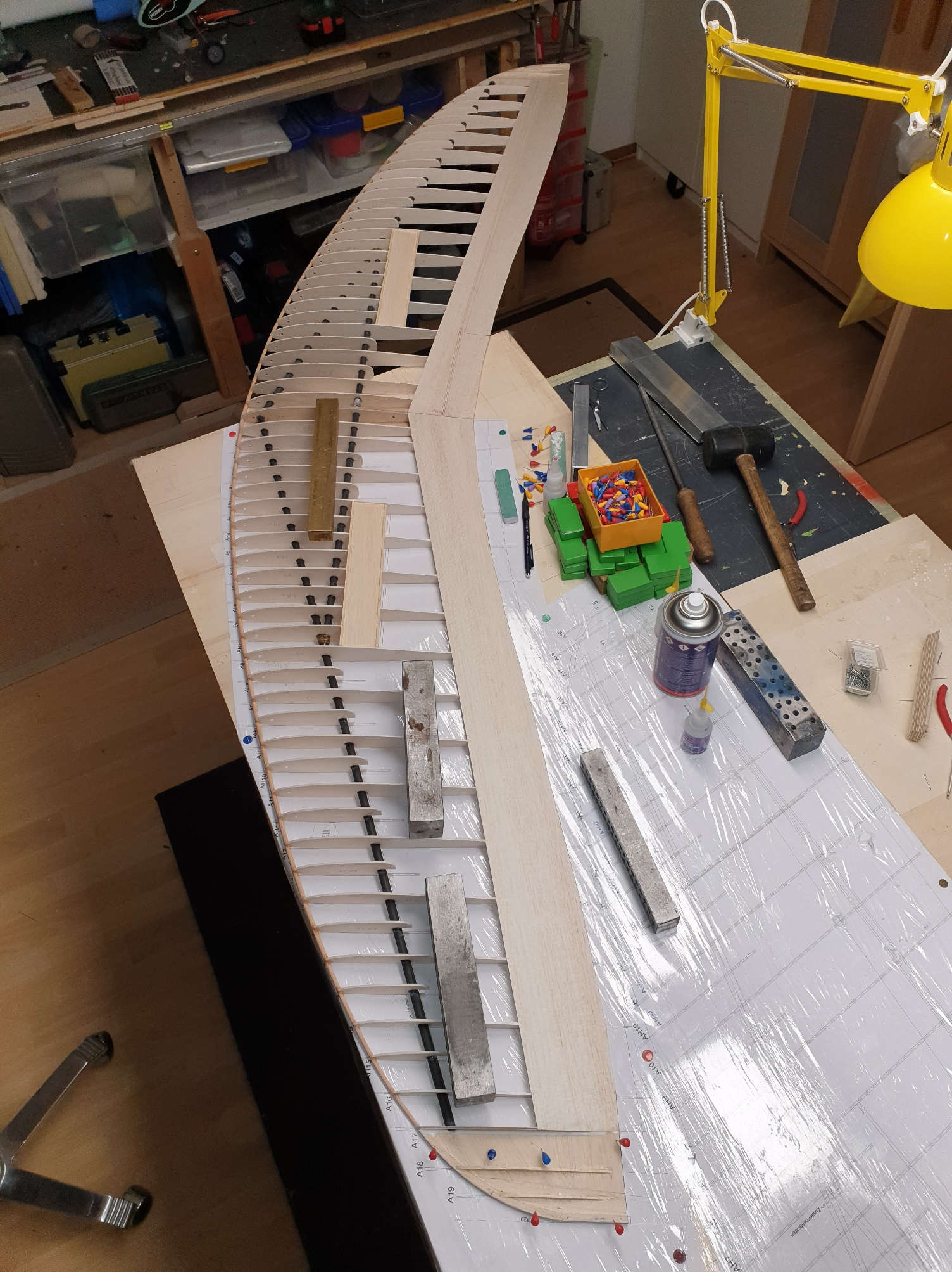

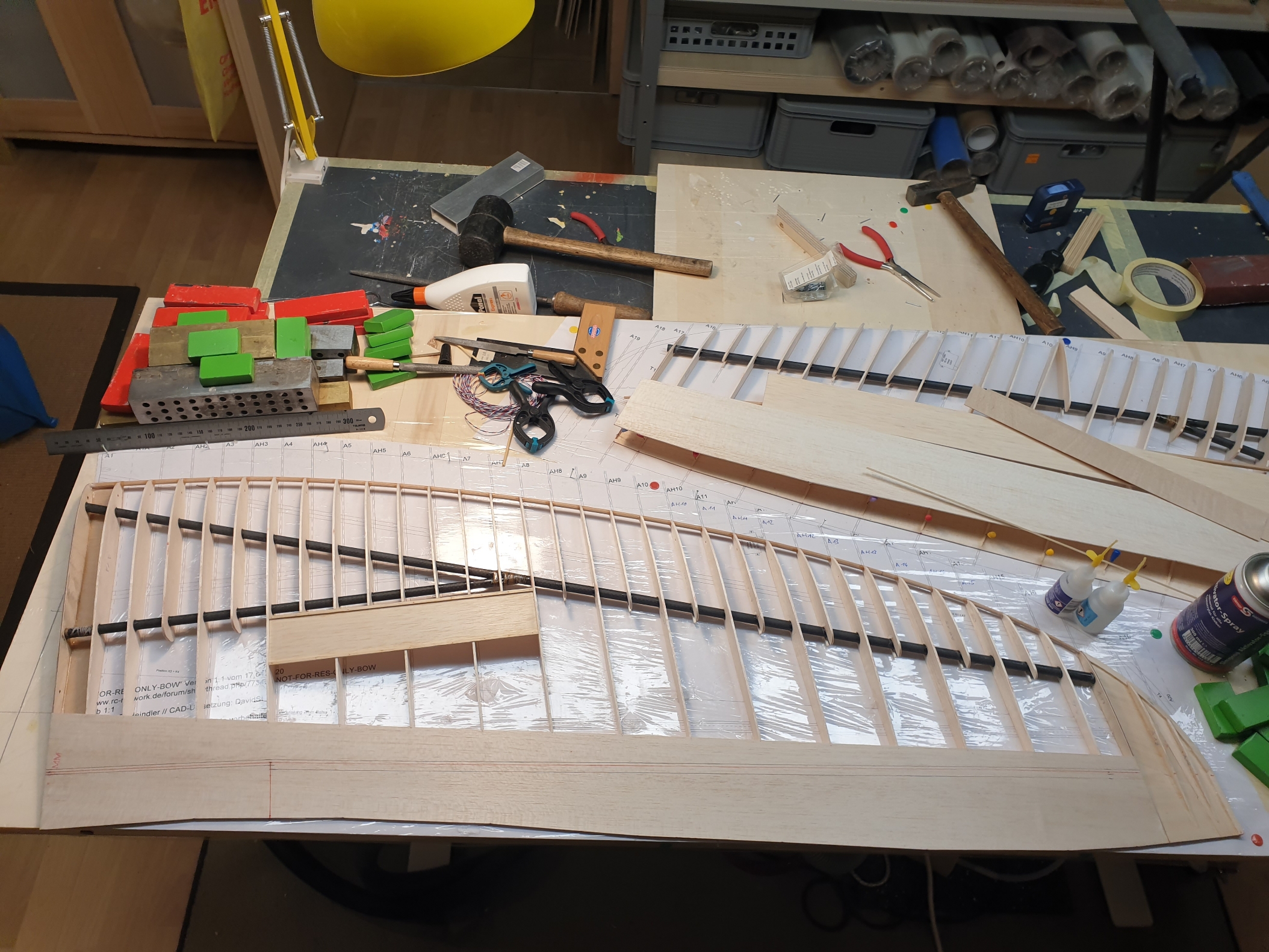

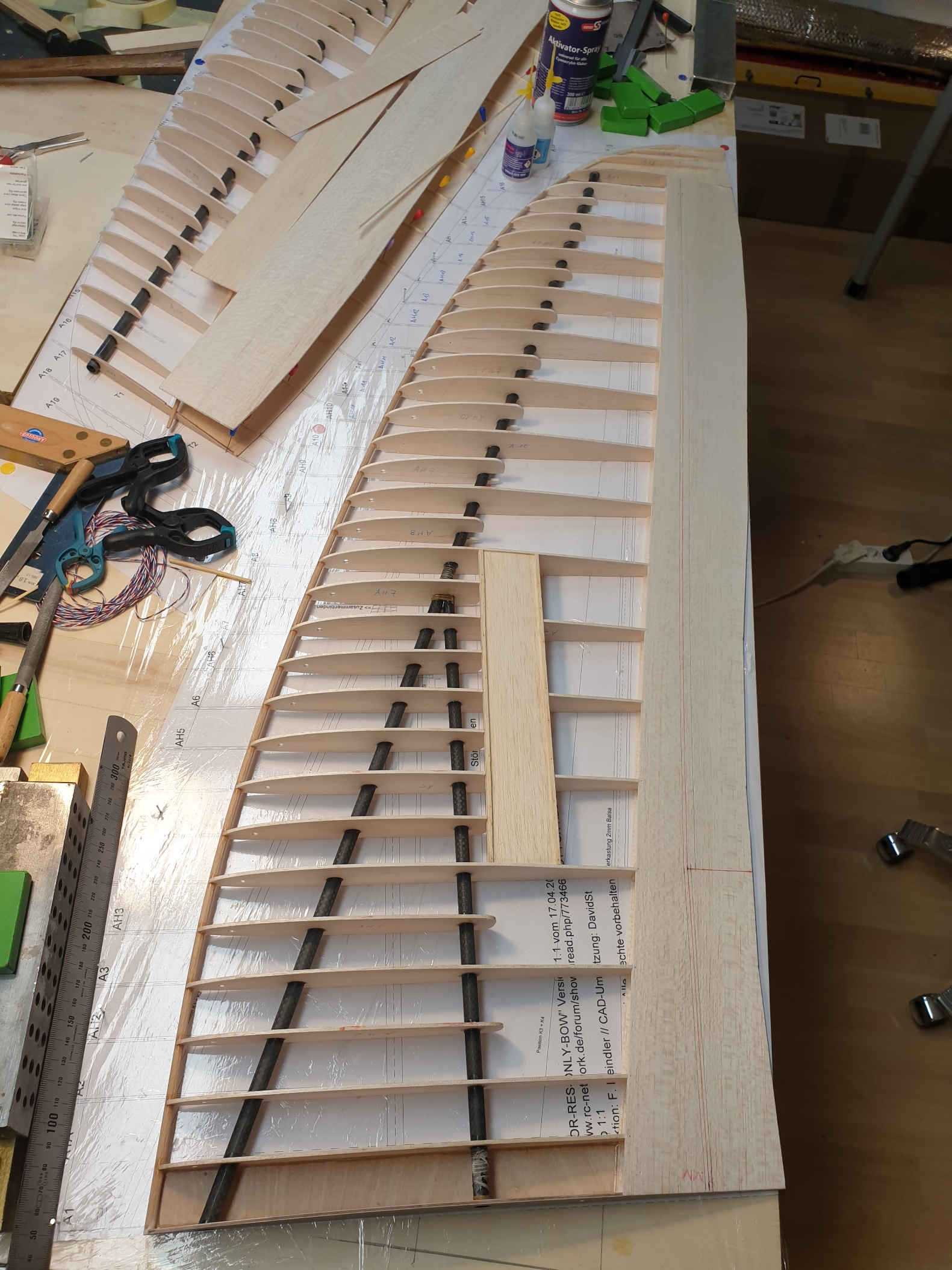

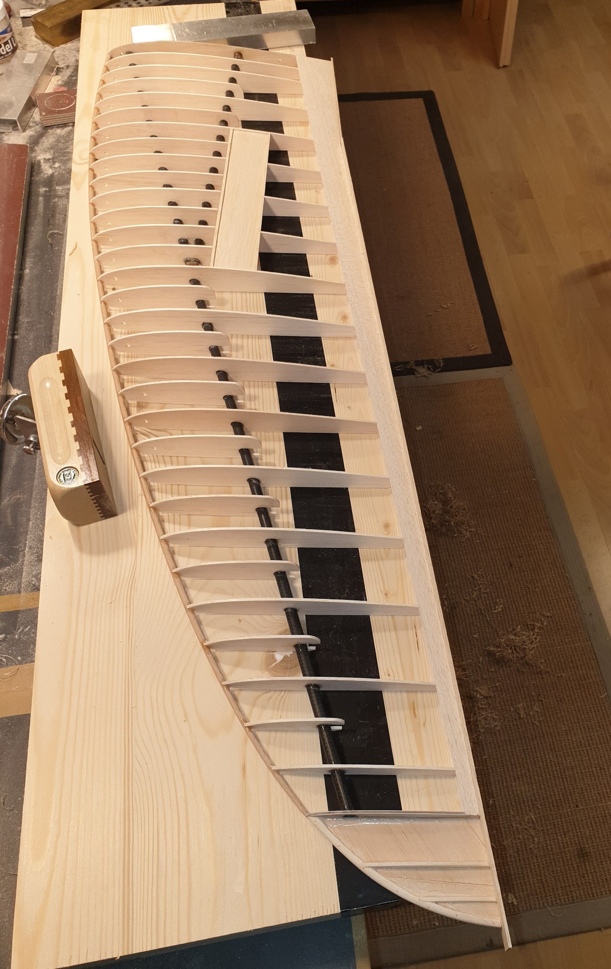

Langsam geht's weiter.
Jetzt kommt erstmal der linke Flügel dran... :)
Soweit keine Besonderheiten oder Komplikationen.

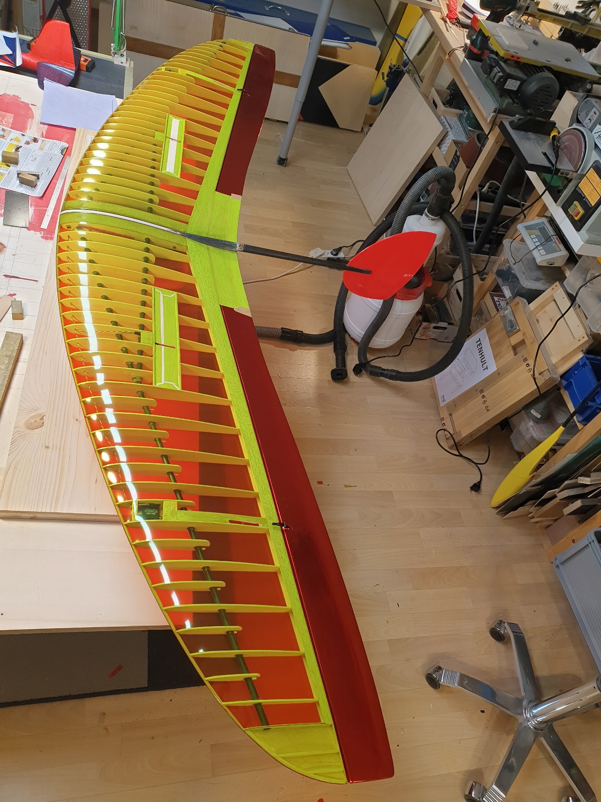

Heute Abend das erste Mal die Flügel zusammengesteckt. :mrgreen:
Das wird ein wirklich schöner Flügel! :mrgreen: :thumbup:
Jetzt kommen die Endleisten dran und dann können die Ruder ausgeschnitten und verkastet werden.

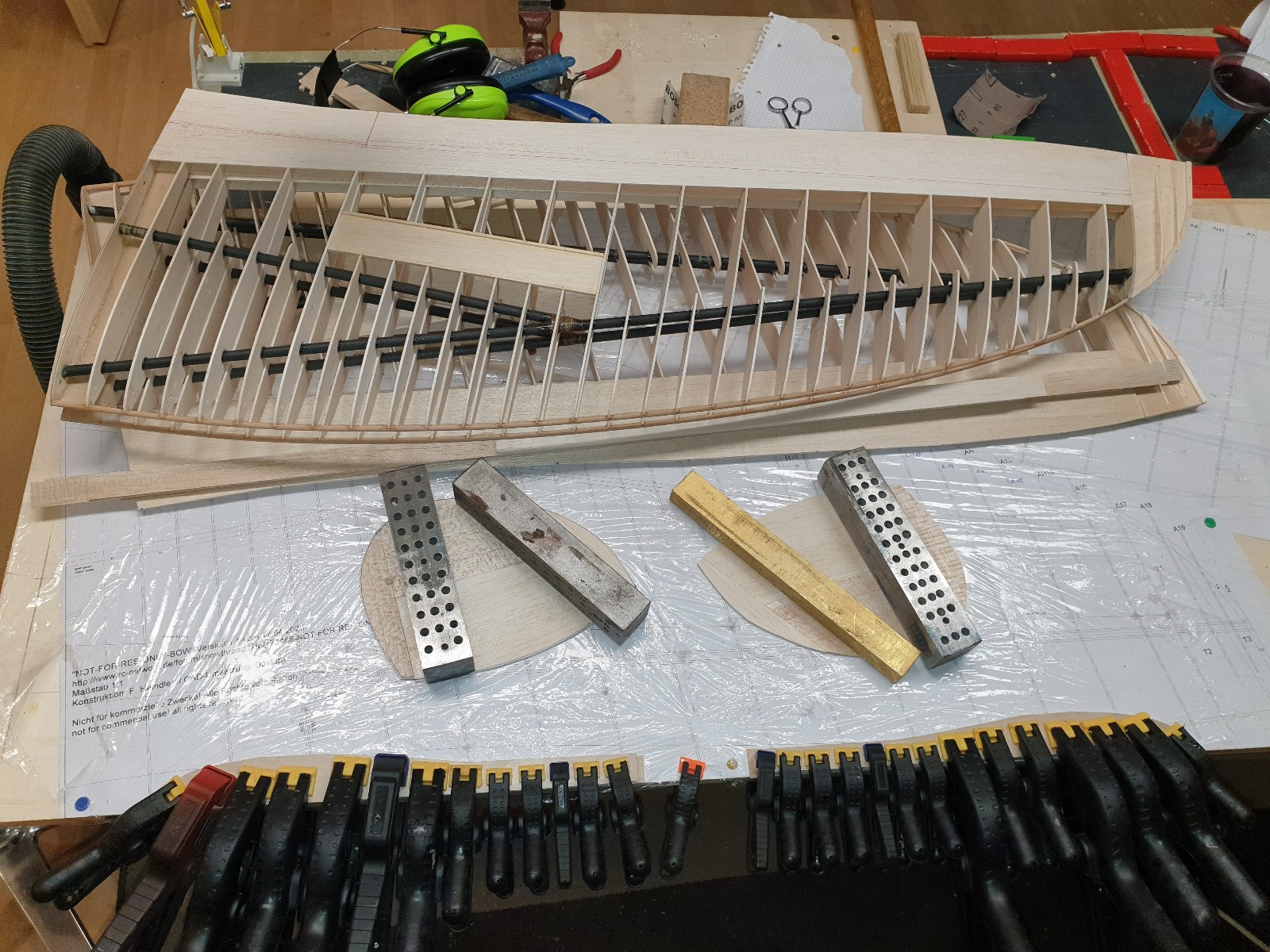

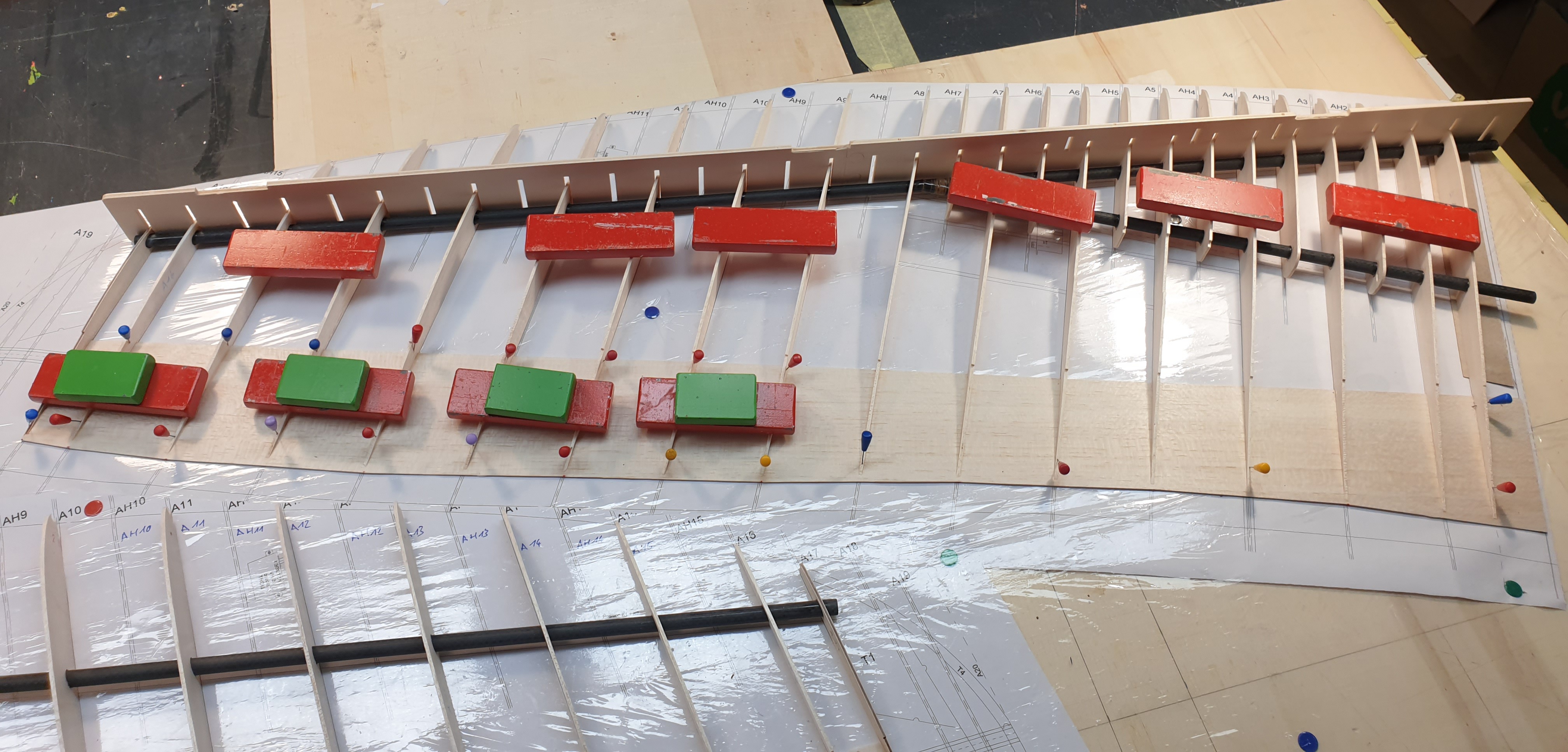

Mittlerweile ist die erste Endleiste zusammengebastelt.
Sehr mühselig... :?

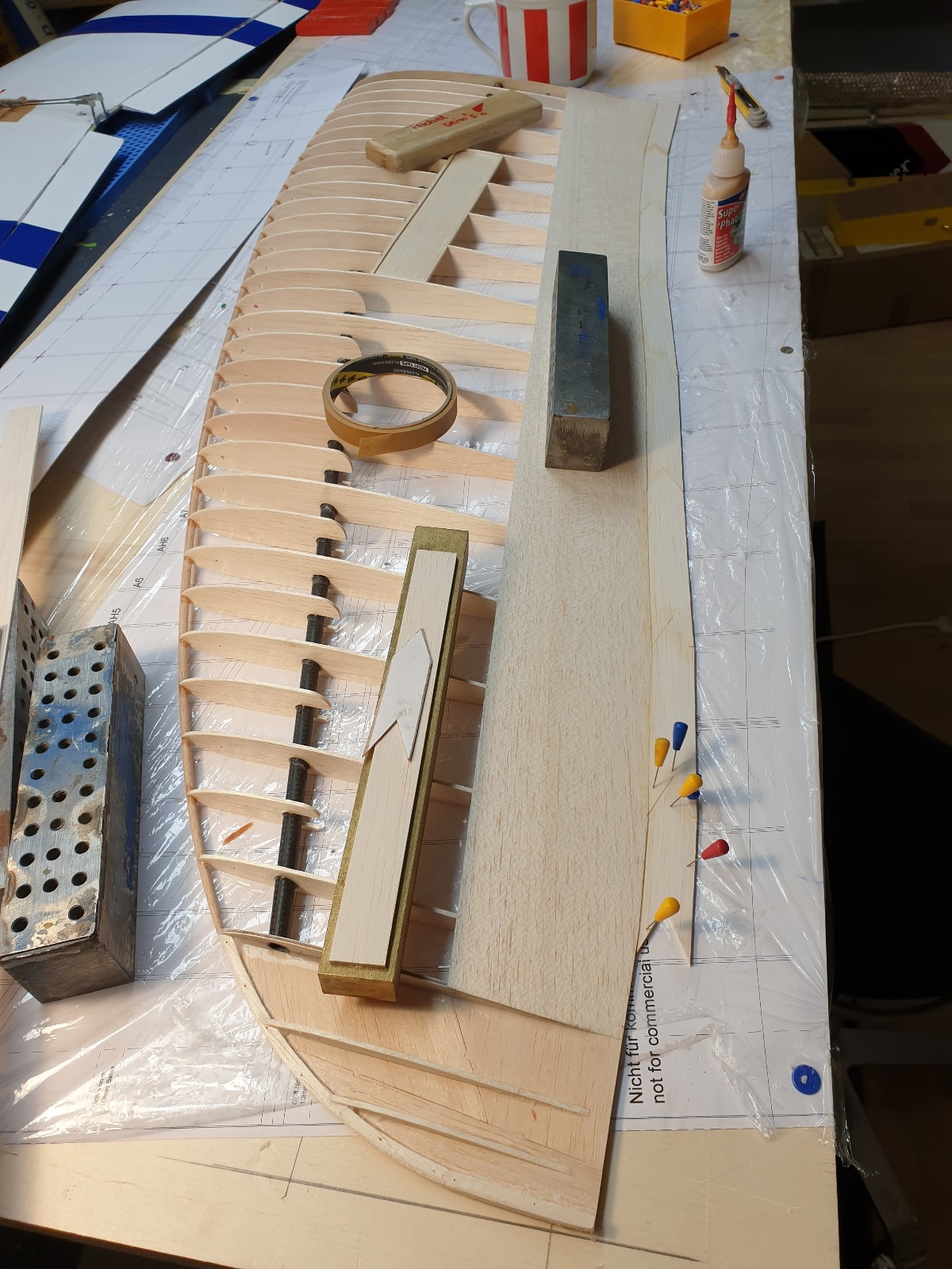

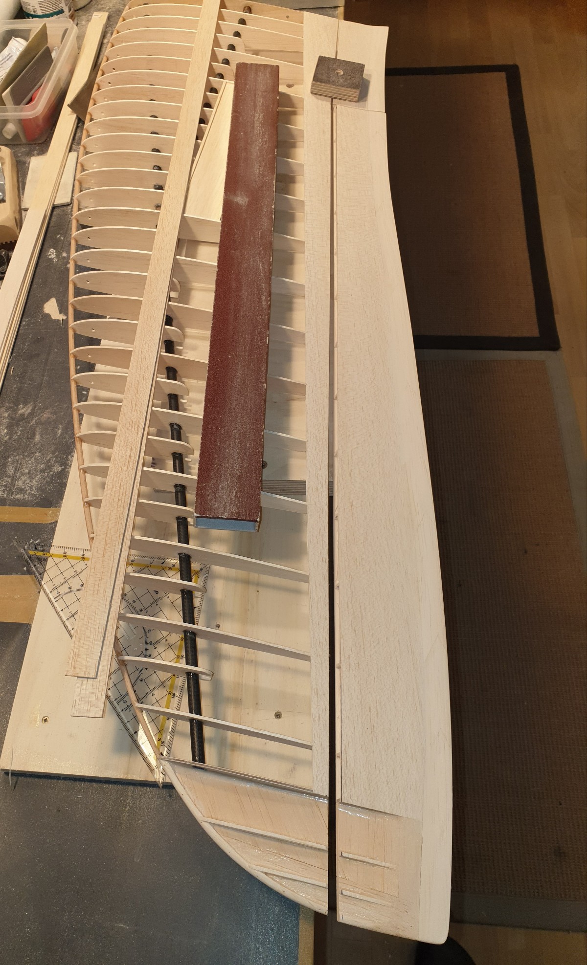

Die Endleisten wurden verschliffen und die Unebenheiten mit Balsaspachtel etwas angeglichen.
Danach wurden dann mit der Tischkreissäge die Querruder und die inneren Endleistenstücke ausgesägt.
Endleiste abgetrennt

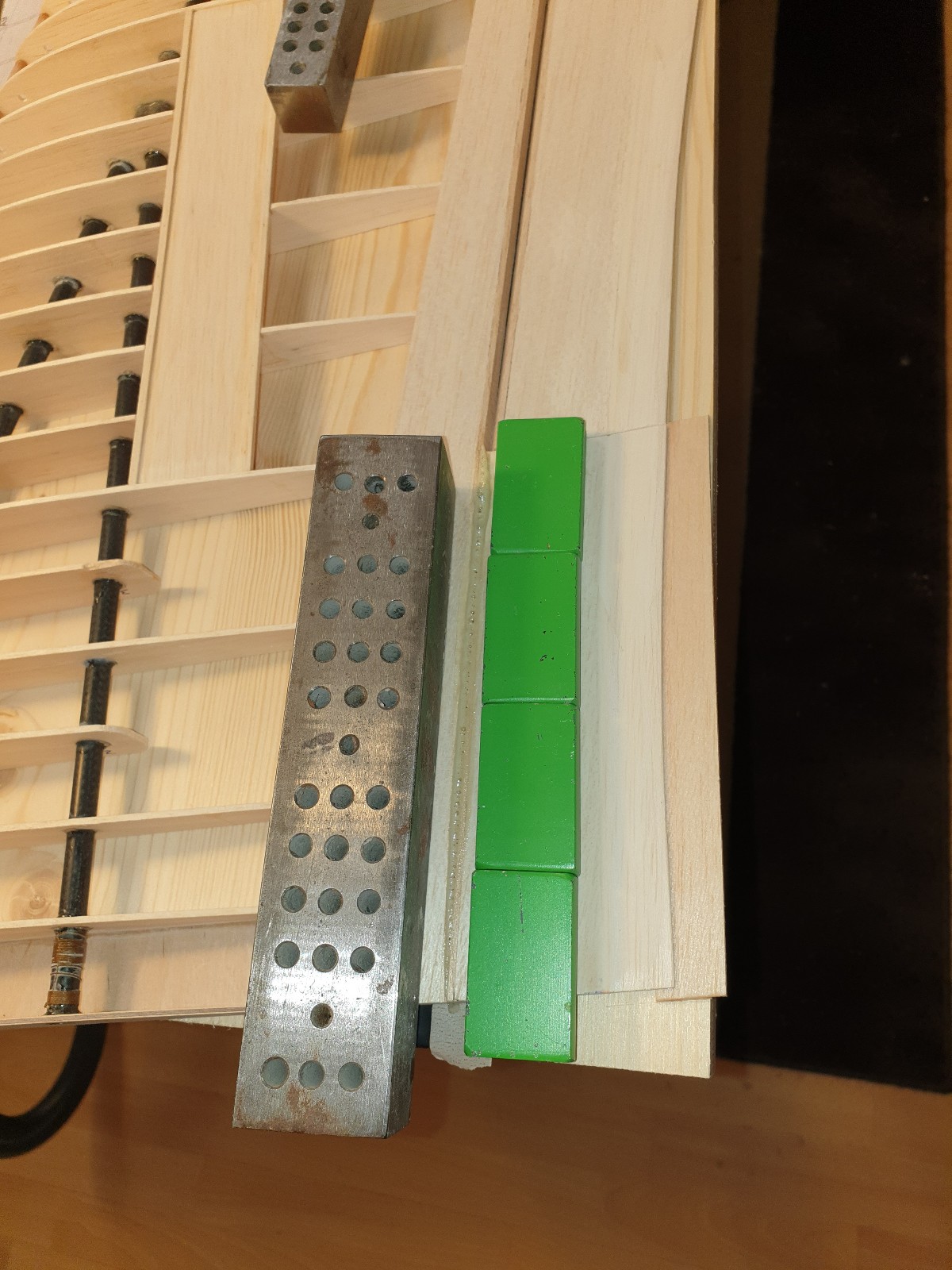

Anschließend sowohl Flügel als auch Ruder mit 2mm Balsa verkastet.
Steg ist angeleimt
Steg ist angeleimt
Dann die inneren Endleistenstücke mit 3mm an der Endleiste unterlegt und mit dem Flügel verklebt.
Innenstück verleimt
Innenstück verleimt
Damit ist dann dieser Bauabschnitt auch fertig.

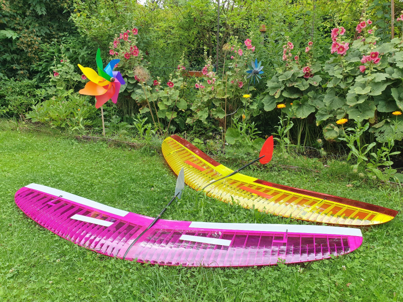

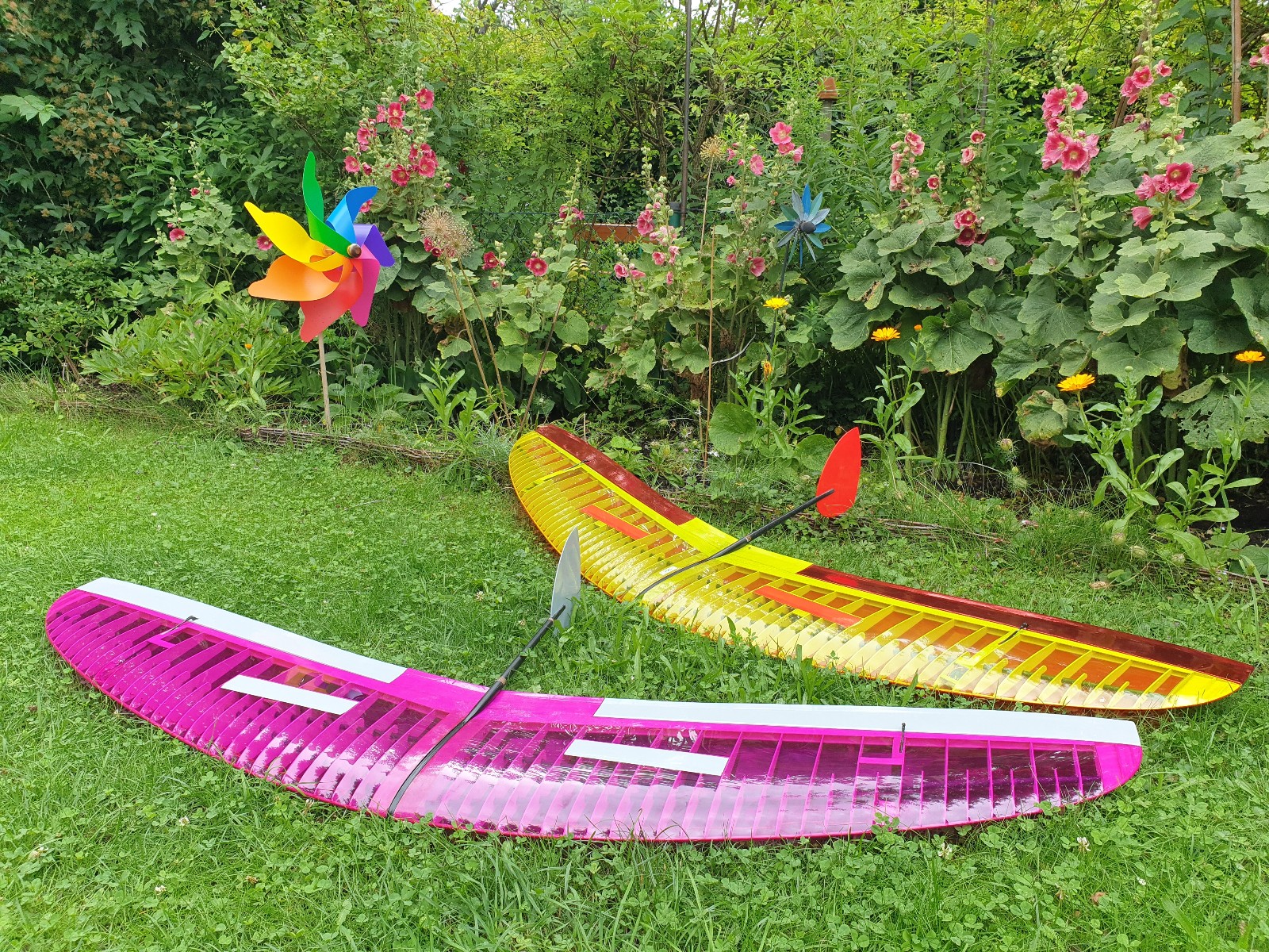

Die Holzbow's sind fertig.
Martin bekommt seinen heute Abend; meiner ist vor ein paar Wochen schon geflogen.
Ich bin ganz begeistert, aber erstmal der Reihe nach... 😉

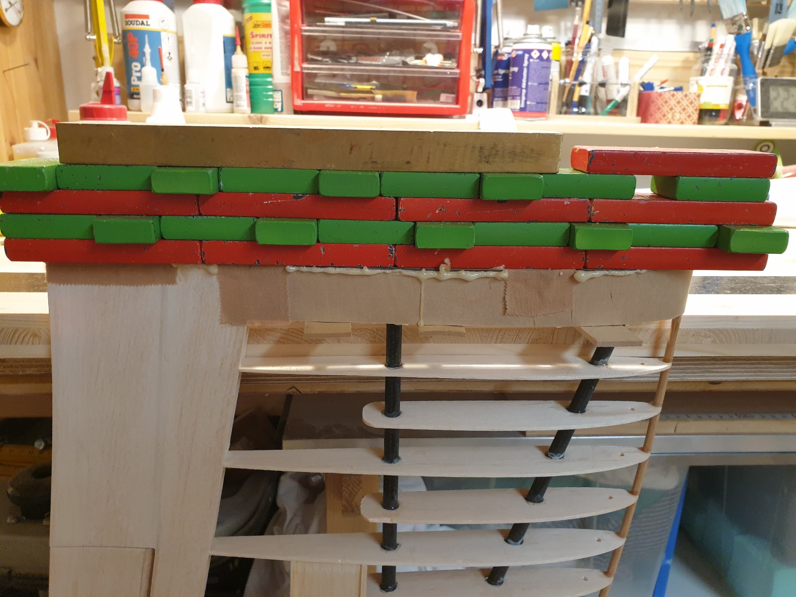

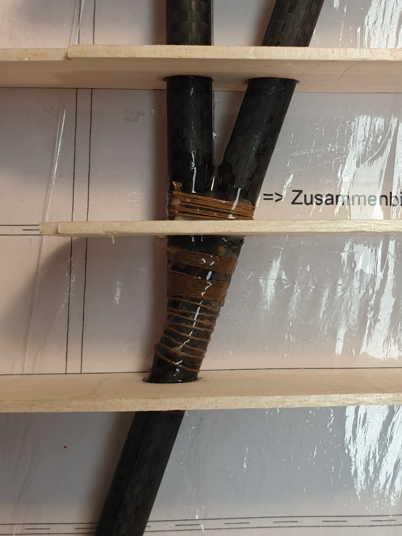

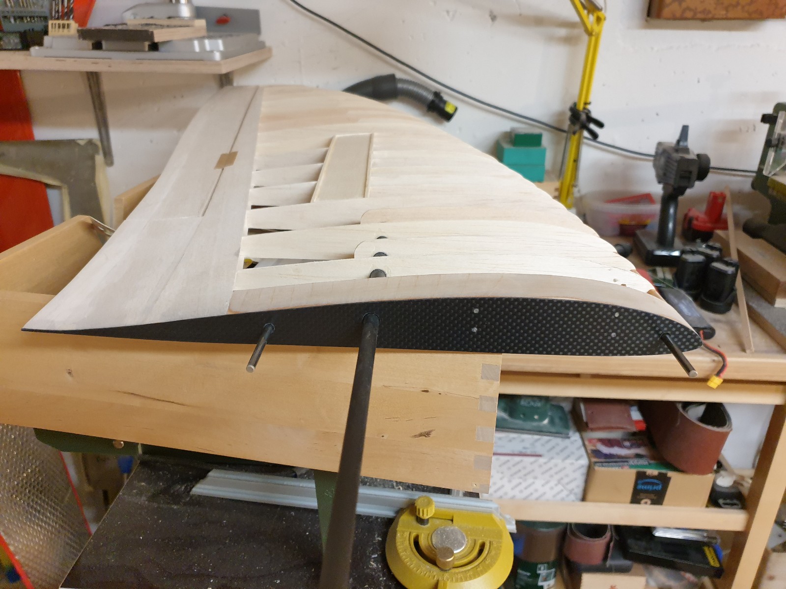

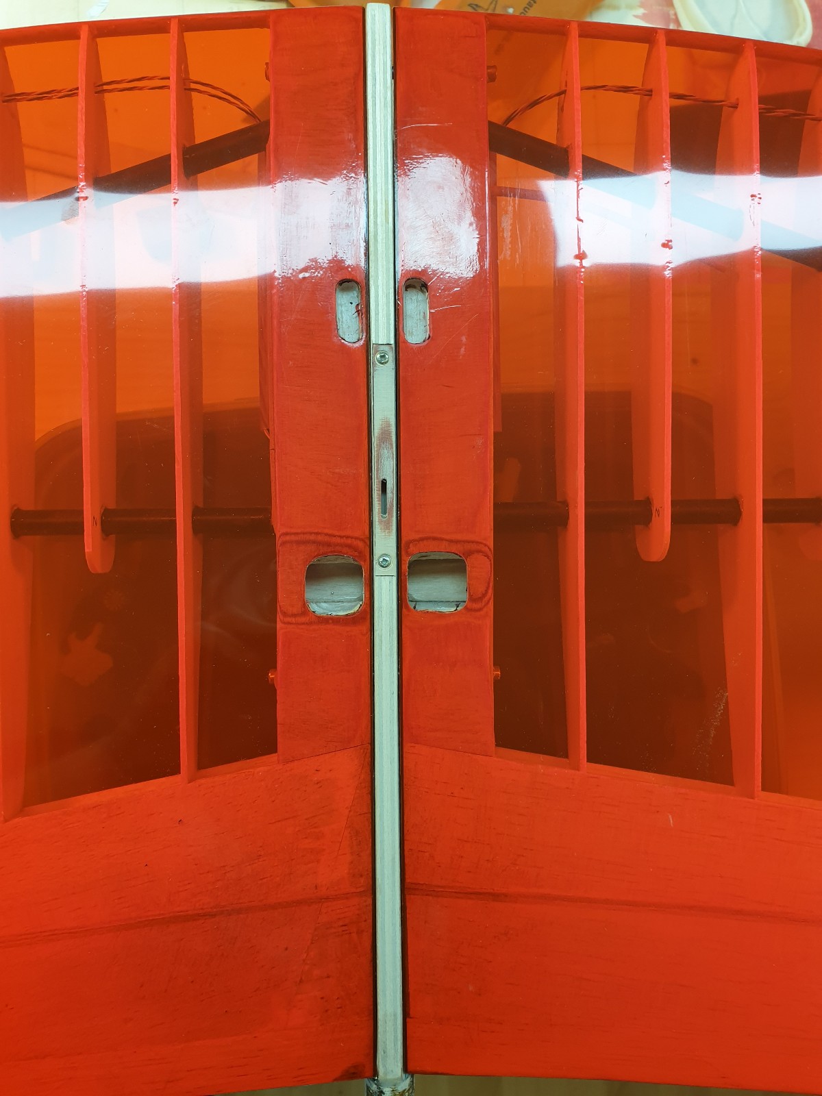

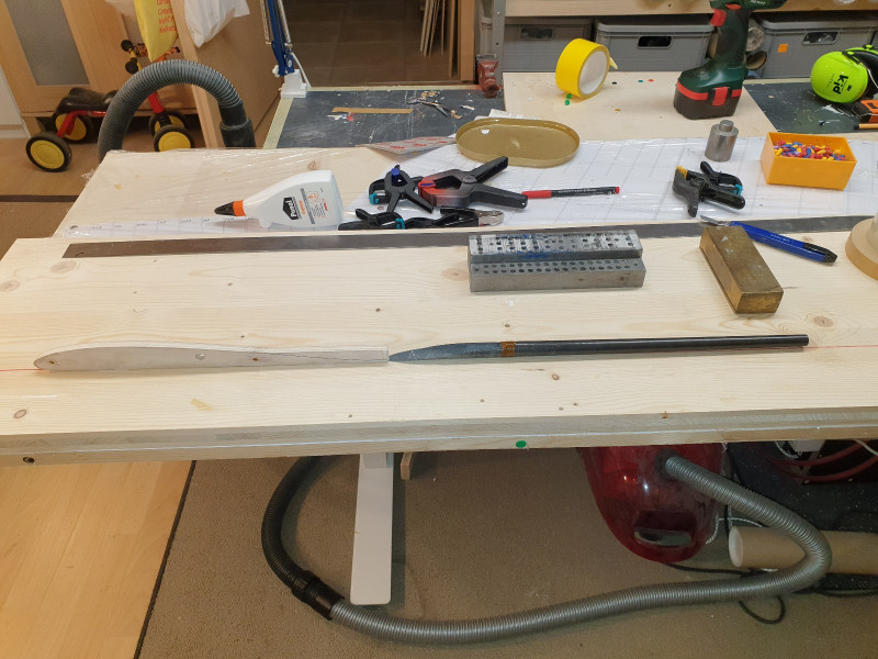

Nachdem die Ruder verkastet und verschliffen waren habe ich die Steckung verklebt, die obere Mittenbeplankung aufgebracht und die Wurzelrippen mit CFK Laminat verstärkt.
Ich möchte die Fächer für Akku und Empfänger durch die Wurzel erreichen können, da erschien mir das Sperrholz zu schwach für die notwendigen großen Ausschnitte.

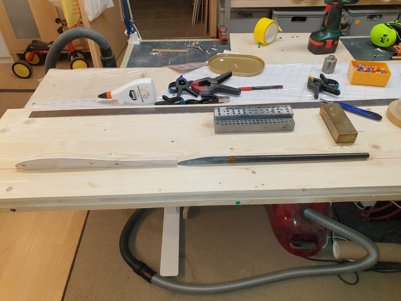

Die Torrsionsstifte habe ich nicht fest verklebt. Ich habe Messingröhrchen eingesetzt.
So kann ich vorne einen Stahlstift und hinten ein CFK Stab verwenden.
Verkleben der Torsionsstifte

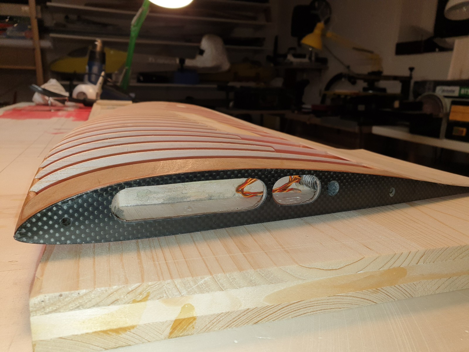

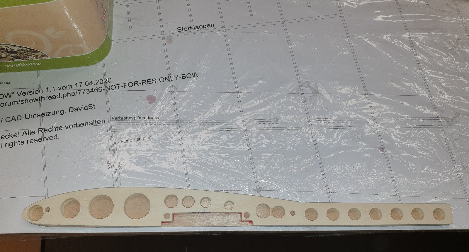

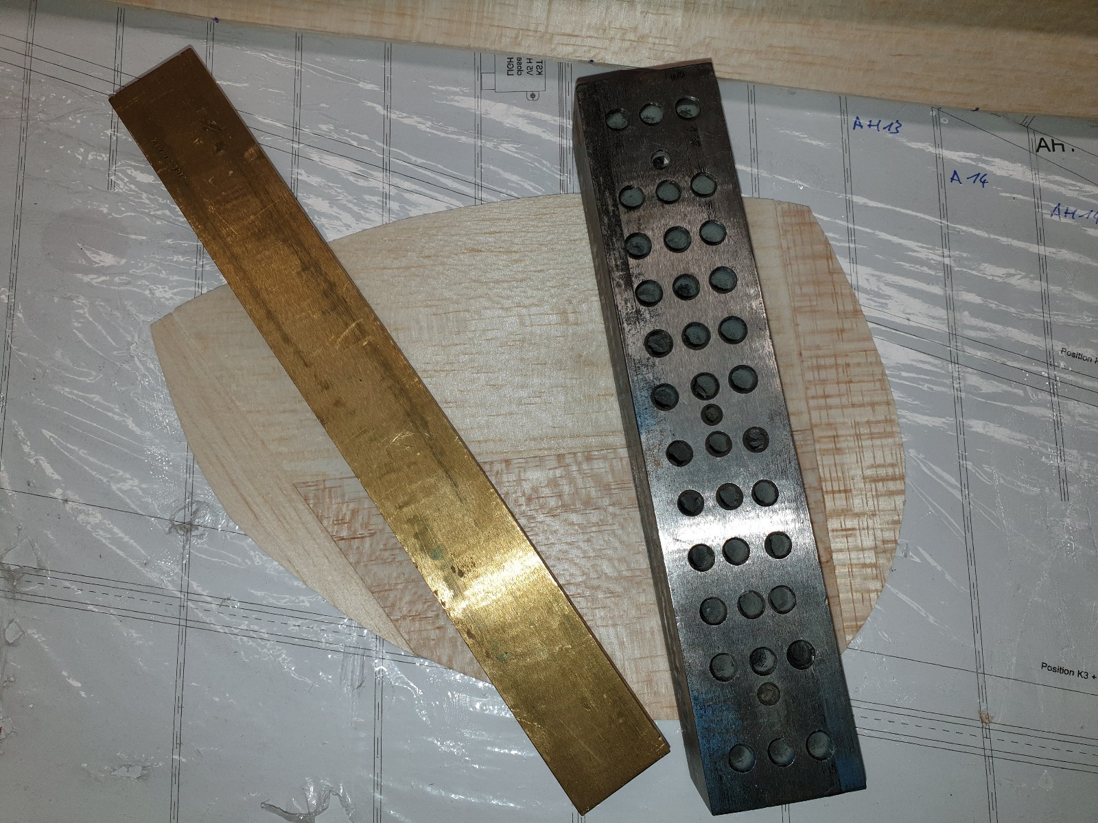

Vor dem Aufbringen der Wurzelbeplankung habe ich den Bereich vor dem vorderen Rohr noch mit Bleikugeln ausgegossen.
Die Wurzelrippe wurde mit 1,5-mm CFK Plattenmaterial verstärkt.
CFK Rippe
CFK Rippe
CFK Rippe
CFK Rippe
Im Anschluss habe ich die Aussparungen in die Wurzelrippen angebracht um den Akku und den Empfänger verstauen zu können.
CFK Rippe
CFK Rippe

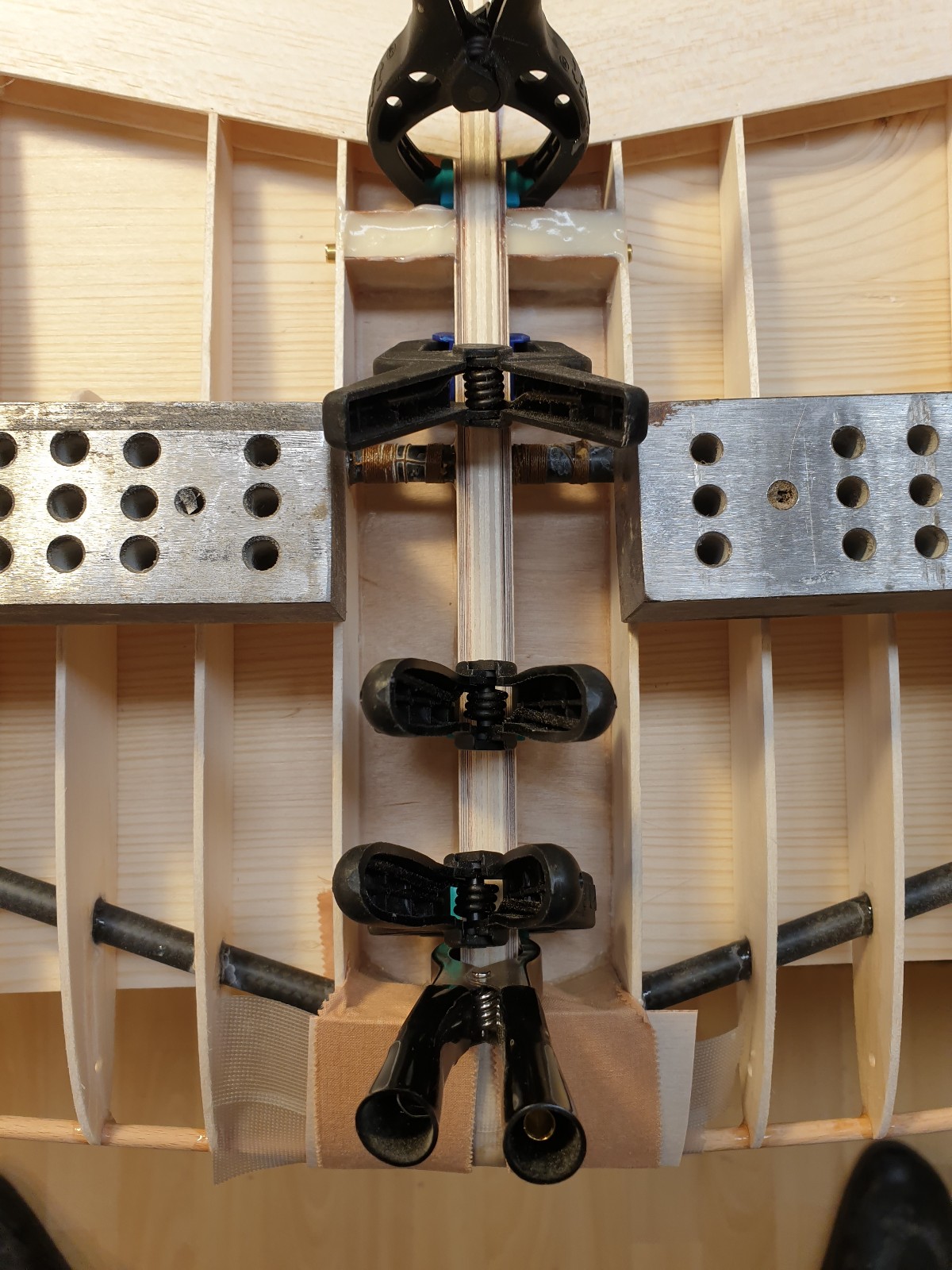

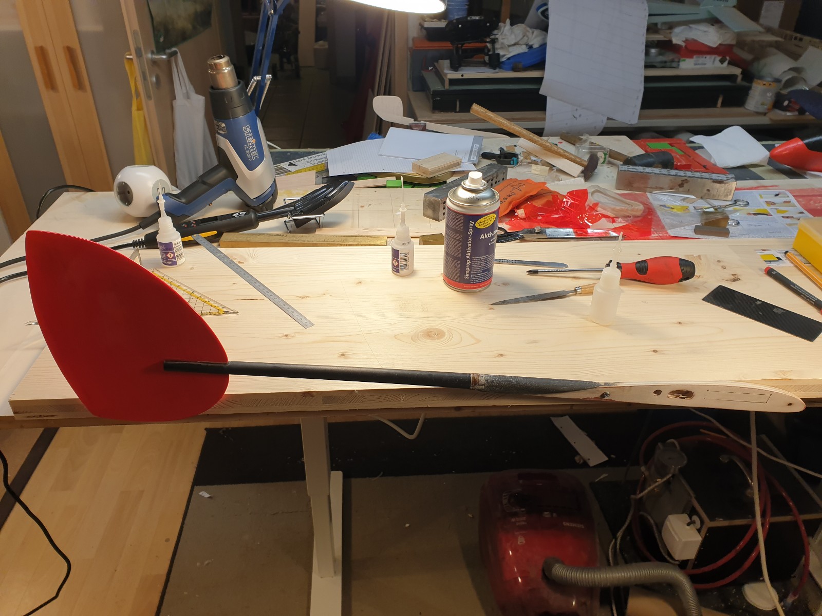

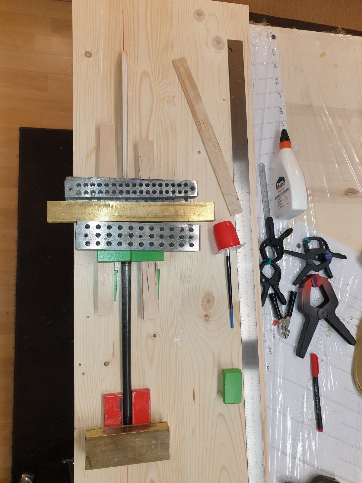

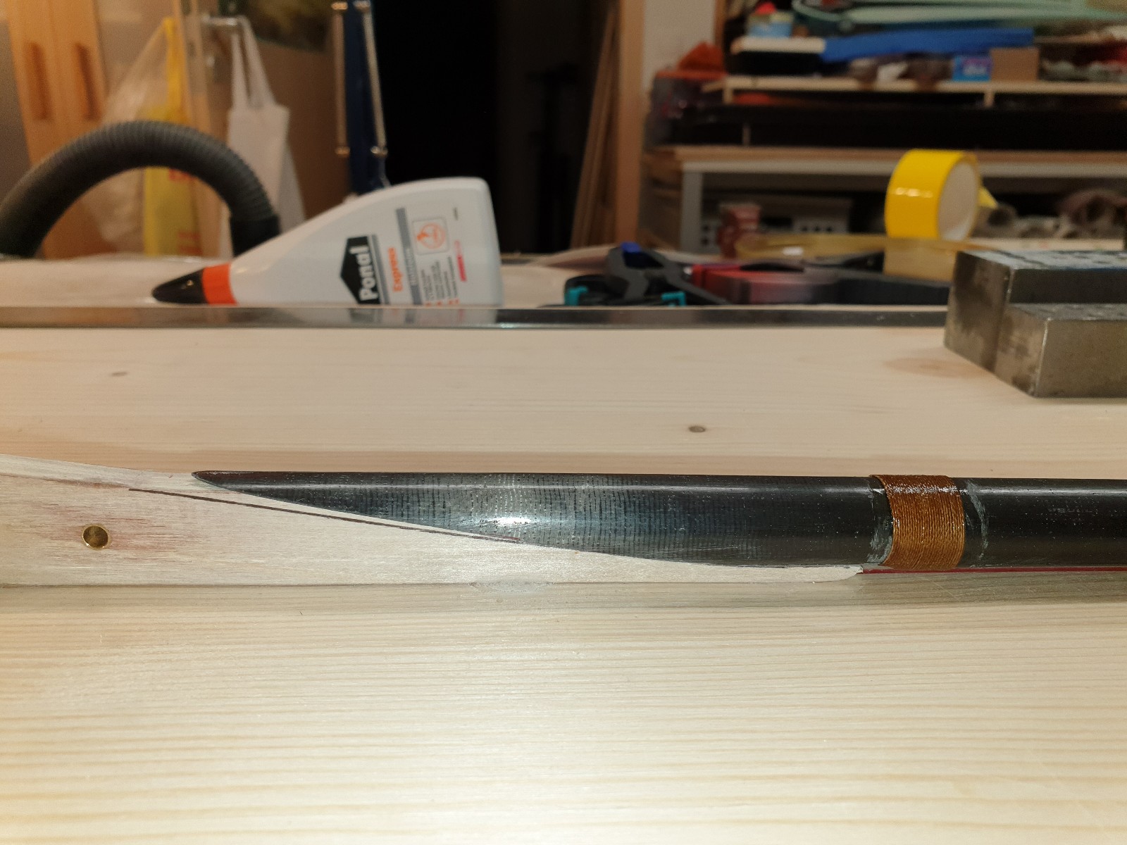

Den Leitwerksträger habe ich fest mit der Mittelrippe verklebt. Das Ausrichten war nicht ganz einfach. Letztendlich hat es aber gut geklappt.
Den Spalt zwischen Rohr und Flügeloberseite habe ich mit Microballoons ausgefüllt. Das ist leicht und gibt einen schönen Übergang.
Verkleben des Leitwerksträgers

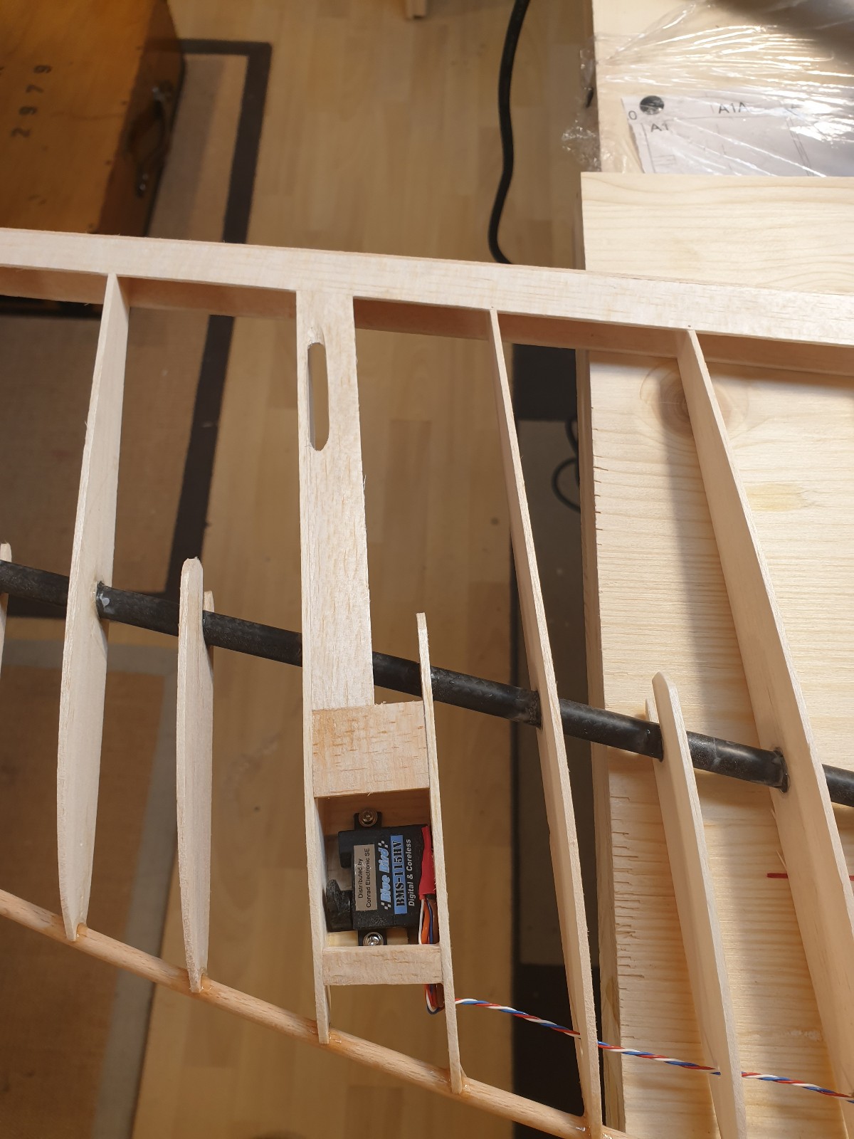

Jetzt Servokabel einziehen, die Servos an ihre Positionen einbauen und die Kabel verlängern.
Einbau Querruderservo
Einbau Bremsklappenservo

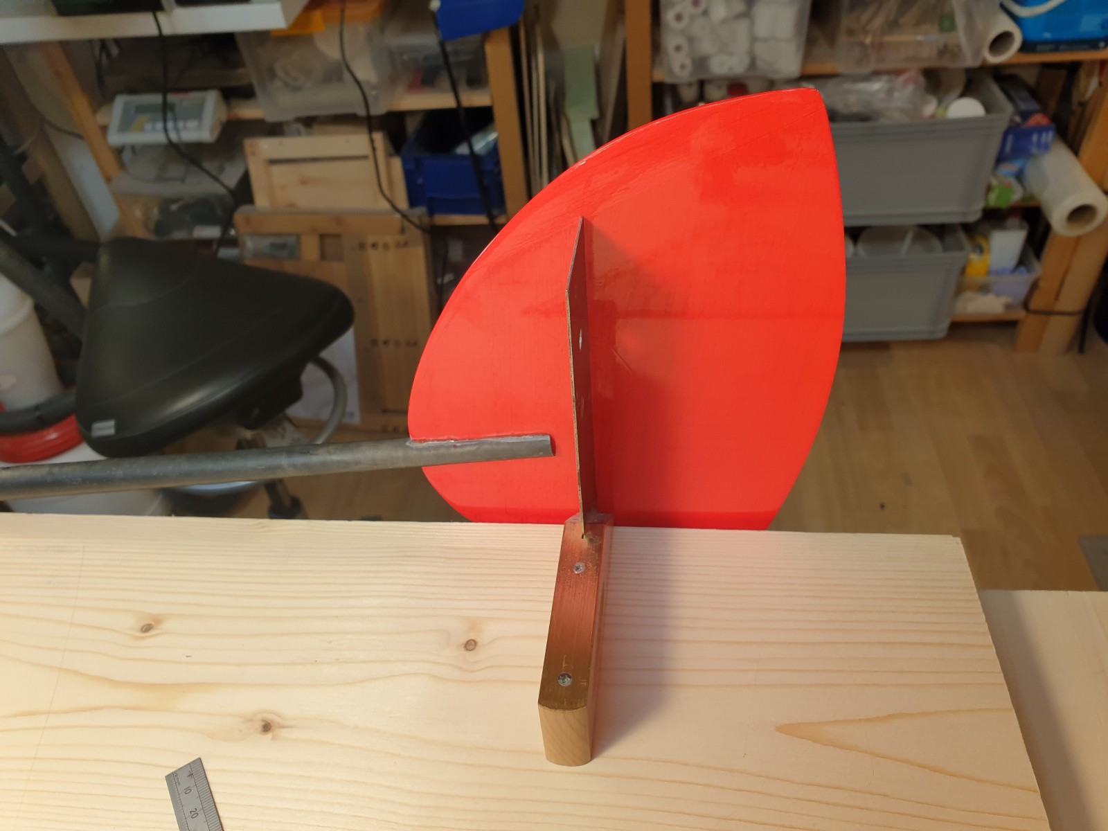

Das Seitenruder habe ich vor dem Verkleben mit dem Leitwerksträger bespannt.
Das Ausrichten ging dann leichter als befürchtet.

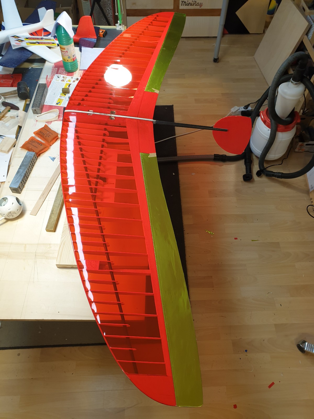

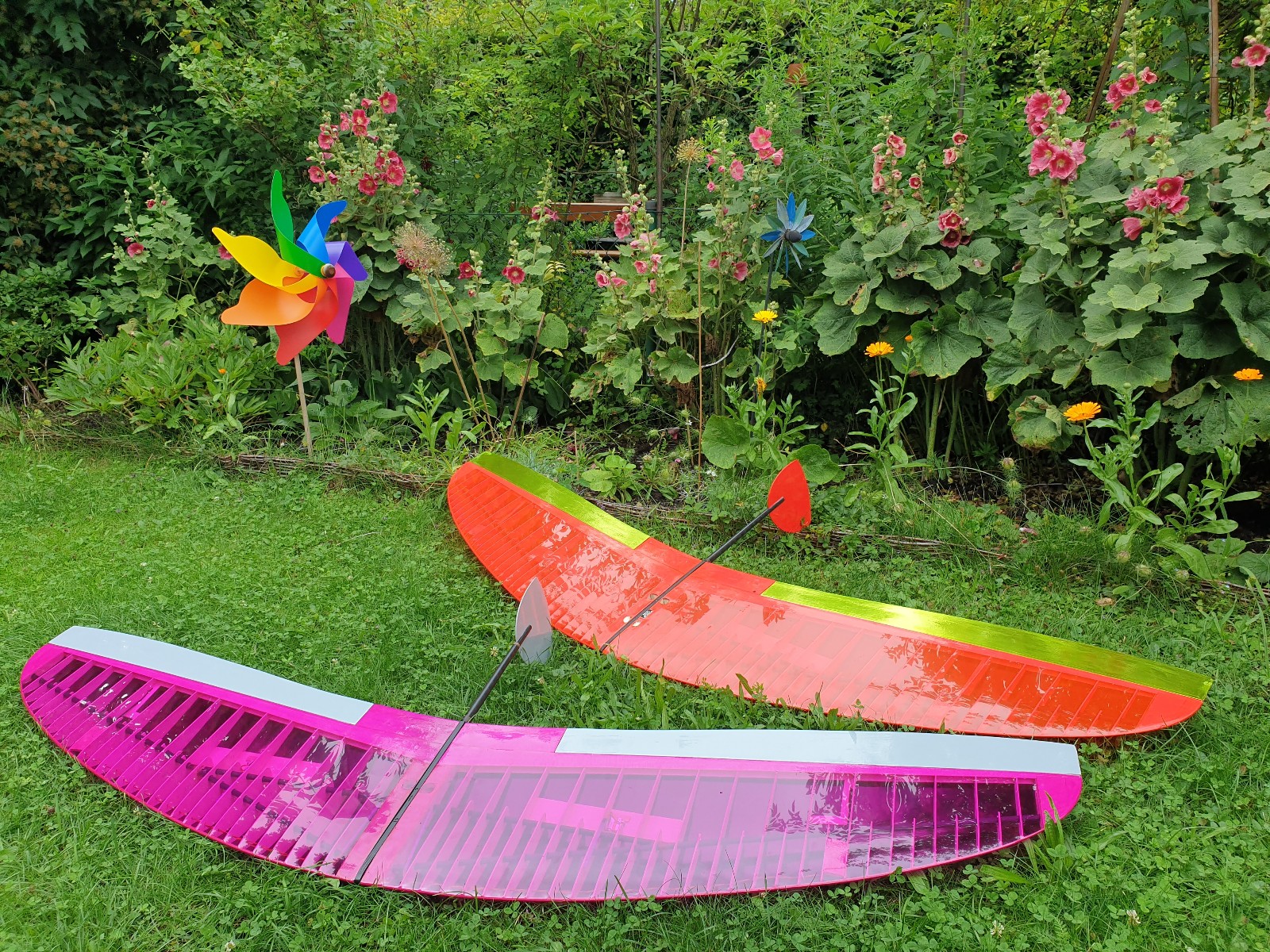

Jetzt bespannen, Ruder anscharnieren und anlenken, auswiegen und fertig.... :D
Ich habe mit Oracover bespannt. Die light ist mir bei den Nurflügeln zu empfindlich.
Man muss extrem aufpassen das kein Verzug entsteht aber letztendlich hat alles gut geklappt.
Die Bremsklappen werden nur aufgedrückt und im geschlossenen Zustand mit selbstklebenden Magnetband zugezogen.
Bespannen
Bespannen
Bespannen
Bespannen
Bespannen
Bespannen
Fertig ausgewogen wiegt meiner dann 850-Gramm :roll: :? :shock:
Das sind dann aber immer noch nur knapp 13-Gramm Flächenbelastung.

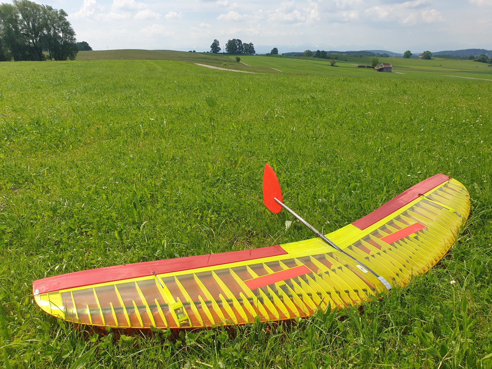

Der Erstflug war unspektakulär und gleich eine Stunde Thermikflug am Westhang.
Der Holzbow geht auch mit dem deutlich höheren Gewicht als der Prototyp, sehr gut in der Thermik und am Hang schon bei sehr schwachen Bedingungen.

Und noch ein Gruppenbild mit Martins Holzbow zum Abschluss
Ein sehr schöner Flügel der mir sicher noch viel Freude machen wird.

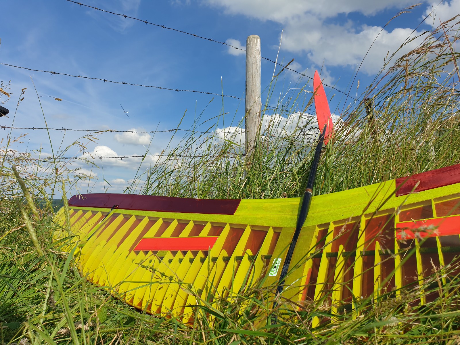

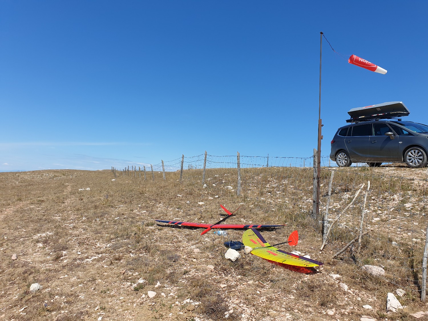

Wir sind zur Zeit bei Arezzo im Familienurlaub und da durfte unter Anderem auch der NFROB mit.
Als Antester oder wenns noch schwach geht, Vormittags.
Ein paar Bilder vom Subasio anbei.
Ich bin total begeistert vom Flugbild und den Flugeigenschaften.
