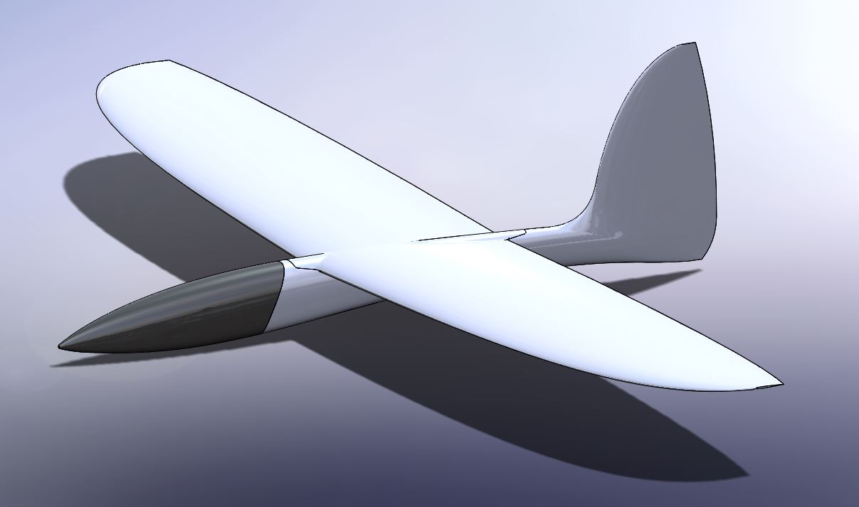

Beim einschieben der komponenten durch die Öffnung unter dem Flügel scheinst du auf das alte CAD-Problem reingefallen zu sein :mrgreen:
Zeichne dir mal Empfänger und Akku neben den Rumpf, macht einiges einfacher :mrgreen:
Schaut schon recht gut aus, was du da gezeichnet hast :thumbup:

bin so langsam ganz happy mit dem Rumpf, denke das ganze wird recht stylish, was meint ihr?
Die Rumpfquerschnitte sind jetzt auch alles krümmungsstetige Style-Splines und können easy angepasst werden. Der Vorderrumpf ist leicht eckig um Akku und co. gut reinzubringen.
Still todo:
Die Komponenten muss ich noch virtuell reinhalten und die Hebelarme/Leitwerksgröße abstimmen.
Bei der Flächenanformungen stimmen ein paar Rundungen noch nicht und 0.1mm Luft muss noch reinkonstruiert werden dass später alles passt.
Ein paar Unstetigkeiten in der Krümmungs sind noch vorhanden.
Das Rumpfboot fehlt noch.
Grafik!!!
//Martin

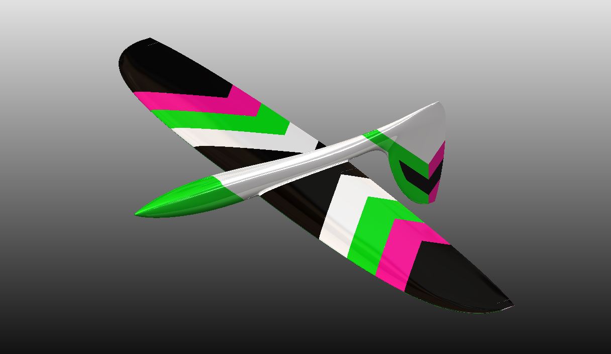

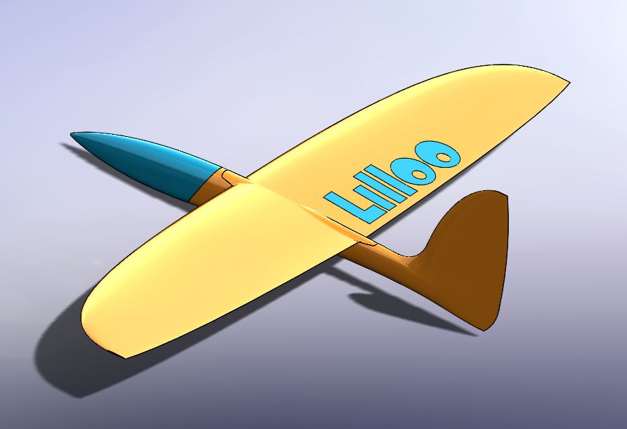

Ein paar nette Schriftzüge hätte ich auch schon mal aufgetrieben...und mit Farbe kann man sich das ja auch besser vorstellen :mrgreen:

Wie hast du das jetzt mit den 3-4 grad Anstellung des Flügels gemacht? Auf dem Foto sieht es so aus, als wenn die Flügelsehne waagerecht steht. Die Rumpfnase ist zwar abgesenkt, aber auf dem letzten Foto sieht es so aus, als wenn die zwei Auflagepunkte des Rumpfes parallel zur Flügelsehne stehen. Heisst das dann nicht auch, das er im normalflug leicht "hängt"?

Ich persönlich finde den Schriftzug in grün besser gelungen.

Realyser hat geschrieben: Do 21. Nov 2019, 08:16Die Rumpfnase ist zwar abgesenkt, aber auf dem letzten Foto sieht es so aus, als wenn die zwei Auflagepunkte des Rumpfes parallel zur Flügelsehne stehen. Heisst das dann nicht auch, das er im normalflug leicht "hängt"?
Hi Marco,
mit der Anstellung des Flügels geht die Nase nach oben, hier hätte der Knick der Rumpfnase nach unten auch etwas größer sein dürfen, aber da das Auge auch am Boden mit fliegt und der Rumpf jetzt für meinen Geschmack sehr gut aussieht will ich da nicht meckern ;-)
Der Leitwerksträger ist nach unten abgeknickt und wenn er im Langsamflug hängt liegt er günstig im Flügelabwind hinter der Endleiste.
Der Knick des Hecks nach unten erzeugt mit wenig Finnenfläche relativ viel Seitenfläche unter dem Flügel, das ist günstig für die Spiralsturzstabilität.
Die relativ kleine Finnenfläche unter dem Leitwerksträger vermindert dabei das Bruchrisiko des Leitwerks bei Schiebelandungen.

Hier noch ein Bild zum Leitwerk beim Langsamflug. Ich habe versucht die Anströmung untenrum so sauber wie möglich zu gestalten.
Hier der Vorderrumpf mit 2s300mAh:
2s500mAh passt auch gerade noch rein:
Ich habe noch einige Zellen hier aus einem Projekt, die wären als 2s600mAh nur ~40x25x16 mit 26g, denke die kommen bei mir rein.

der SC30 sieht echt nett aus, die Fläche hat was. Kann mir aber durchaus vorstellen dass der Lilloo aerodynamisch angebrachter ist wenn man nicht nur DSen will.
Stichwort Lilloo, habe fertig :mrgreen:
Die Flächenanformung habe ich nochmal komplett neu gemacht, sollten so ganz gut entformbar sein (keine Hinterschnitte). Im Crashfall sollte das ganze ohne große Kanten schön abscheren können.
Nächste Woche dann Formen ableiten, Fräsdaten generieren und dann kanns mit handfesten Aktionen losgehen 8-)
