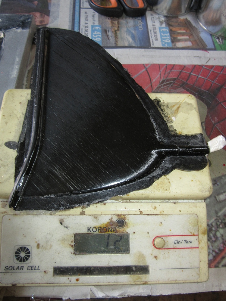

Meine Versuche mit Stützstoffleitwerken waren nicht wesentlich leichter als die Hartschalenversionen von Martin, auch mein letztes für den Azoren-XBOW war eine 15 g leichte Hartschale aus 63er ST-Gewebe und 60er Kevlar, es hat im Urlaub allen Schandtaten schadlos stand gehalten.
Dieses mal versuche ich um 10 g raus zu kommen und hab deshalb das 60er Kevlar innen und außen in das teure 30er Carboweave eingepackt, dazu ein paar örtliche Verstärkungen im Finnenfuß und der Rohraufnahme.
Geld spielt bei der geringen Leitwerksgröße aber eigentlich keine Rolle :)
Gestern habe ich laminiert und trotz Hartschale abgesaugt, heute ausgepackt und die Form geschlossen.
Damit das mit dem "Rekordgewicht" auch klappt habe ich beim verheiraten das Leitwerksträgerrohr in Frischhaltefolie und Abreißgewebe gewickelt, es soll als Dummy wieder gezogen werden und wird deshalb dieses mal nicht mit gewogen :P
Auf Lack habe ich auch verzichtet, aber das Sichtgelege für die Optik wenigstens gespiegelt eingebaut, dazu wird der Zuschnitt der Außenlagen aus dem selben Gelege 90° gedreht. Damit bekommt man beidseitig die selbe bzw. die gespiegelte Faserrichtung der Sichtlage, was ohne die Zuschnittdrehung geometrisch nicht möglich ist.

Hi Martin,
den Steg in so kleinen Leitwerken habe ich mir schon beim Minirock abgewöhnt weil die Dinger bei Überschlägen und Schiebelandungen trotzdem nicht gehalten haben, der Bruch war meist senkrecht hinter dem Steg.
Meine bisher 4 XBOW-Leitwerke habe ich alle ohne Steg gebaut....OK, geflogen ist davon nur eines, aber das hat gehalten obwohl ich da für harte Landungen auch Bedenken hatte.
Statt dem Steg in der Finne habe ich die Krafteinleitung mit Zulagen in der Nasenleiste gemacht. Vom Leitwerksträgerrohr aus habe ich Rovings oder ST-UD-Band nach oben in die Nase und Gewebezulagen nach unten in den ganzen Finnenfuß eingelegt.
Für das neue leichte Leitwerk habe ich nur eine Lage 63er ST und ein Fitzelchen Kevlar zusätzlich unten in den Fuß eingelegt, man sieht es auf den Bildern oben. Ich bin auch gespannt was es wiegt, aber ich bin sicher dass es in der Luft alles aushält und am Boden zumindest die Schiebelandungen einer leichten XBOW-Version mit 600-700 g.....das wäre mein Ziel für den neuen.......

taeniura hat geschrieben: So 29. Dez 2019, 16:29...da sollte deins eigentlich eher bei 8g liegen :shock:
Hi Martin,
sehr gut geschätzt, das Leitwerk wiegt ohne Trägerrohr tatsächlich 8 g :thumbup:
Für mich ist es ungewohnt dass seit langem mal wieder ein Teil leichter aus der Form kommt als gehofft :)
Das Leitwerk beult bei Beanspruchung etwas, also für eine harte DS- und Hangsau wäre es zu filigran, aber für eine leichte Allroundversion ist die Stabilität ausreichend. Der Finnenfuß ist deutlich fester als der Rest, Schiebelandungen dürften kein großes Problem darstellen.
