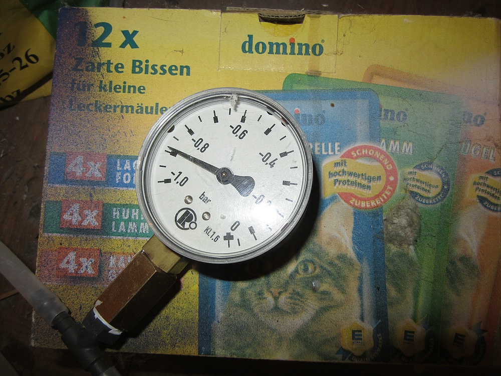

Bei meinen bisherigen Vakuumversuchen habe ich 0.8-0.9bar unterdruck an der pumpe gehabt. Man sieht dass das Harz erst so richtig rausgezogen wird wenn ordentlich Druck anliegt. Könnte gut sein dass du deutlich leichter wirst.

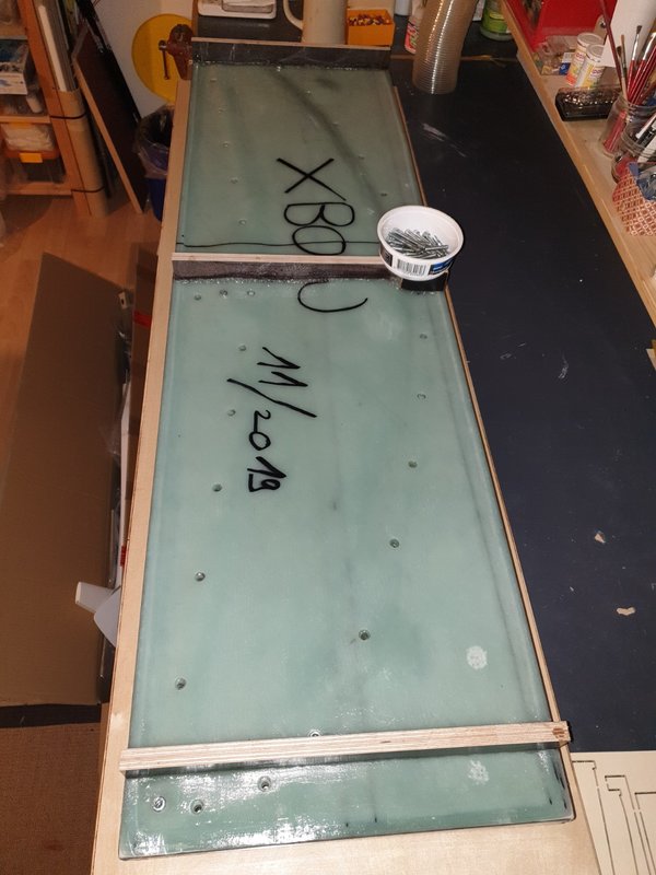

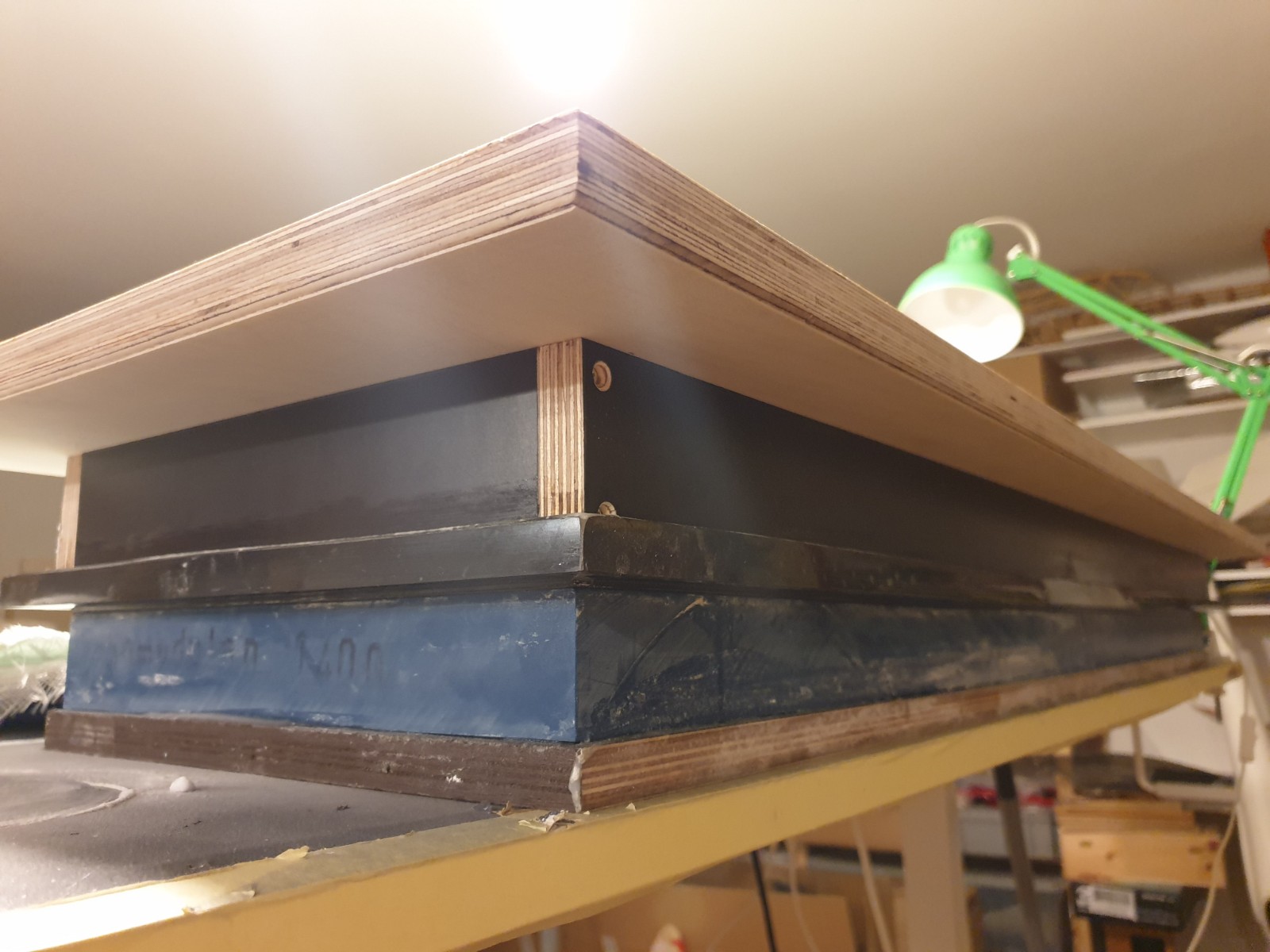

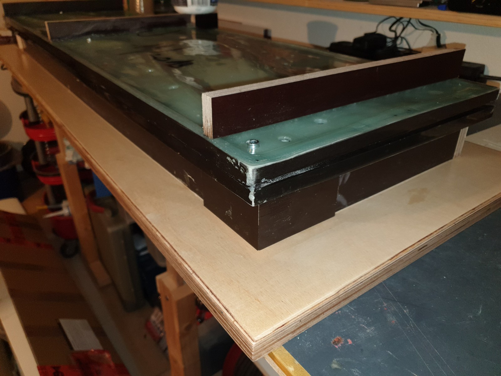

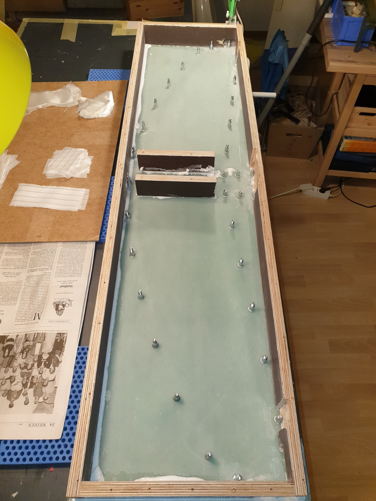

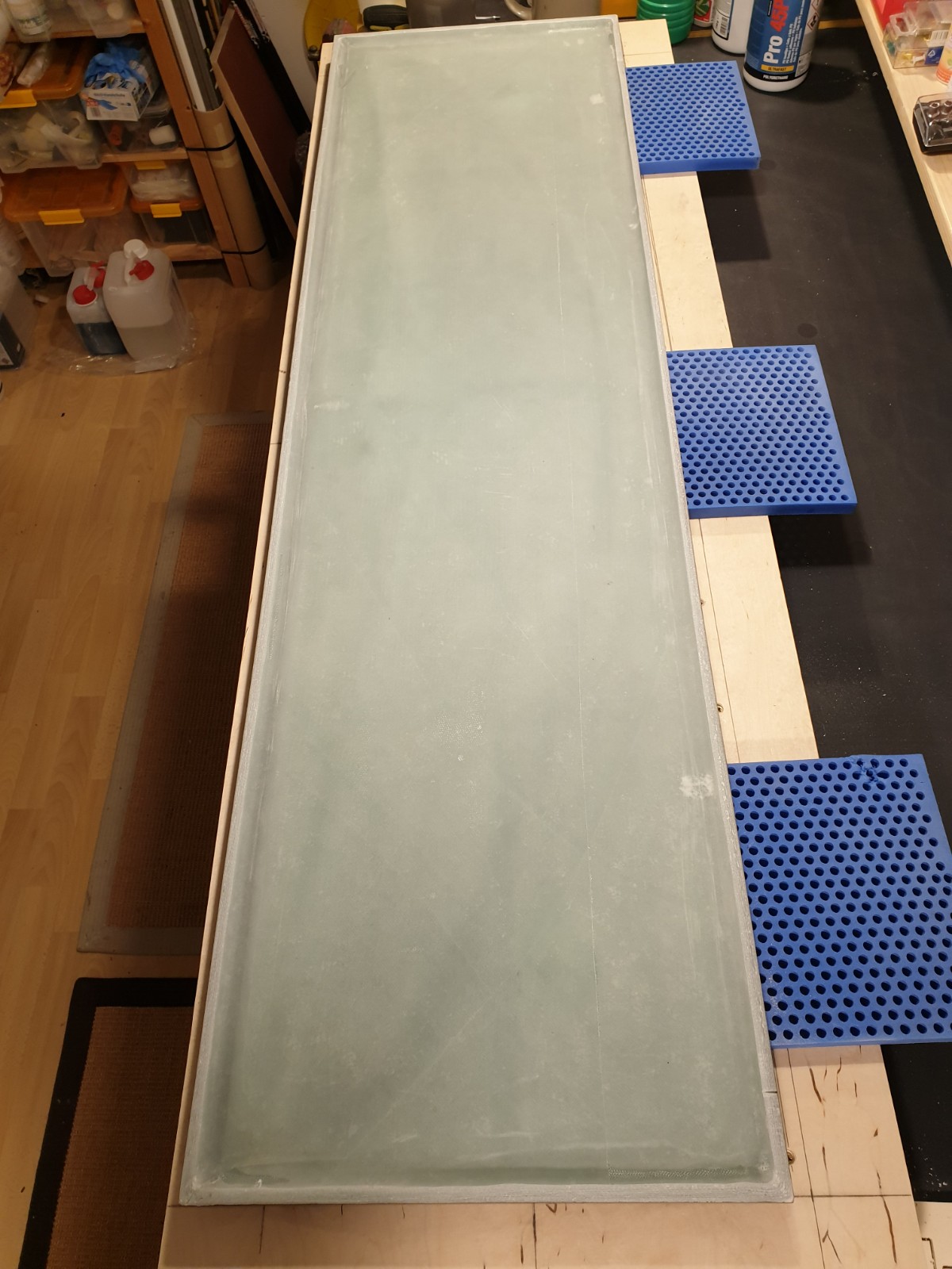

Ich bin nun auch endlich fertig mit den Formen.
Das Abformen der Oberschale lief sehr gut. :)
Das Verputzen der Formkante ebenfalls sehr gut. Ich habe das dieses Mal mit der Ziehklinge gemacht. Das geht perfekt und ist deutlich weniger Arbeit als runterschleifen! 8-)
Anschließend die Bohrungen für die Verschraubungen gesetzt und die Gewindebuchsen angebracht.
Zum Schluss dann noch die Oberschale mit Leisten versehen so dass die Form beim Arbeiten nicht kippelt.
Die Bohrungen der Oberschale habe ich noch mit dem Zapfensenker bearbeitet, so dass die Innensechskantschraubenköpfe ordentlich plan aufliegen.
Gewindebuchsen gesetzt und fertig zum Harzen
Fertig
Fertig
Fertig Form mit Unterbau
Jetzt wird gewachst und vorbereitet für den ersten Flügel... :mrgreen:

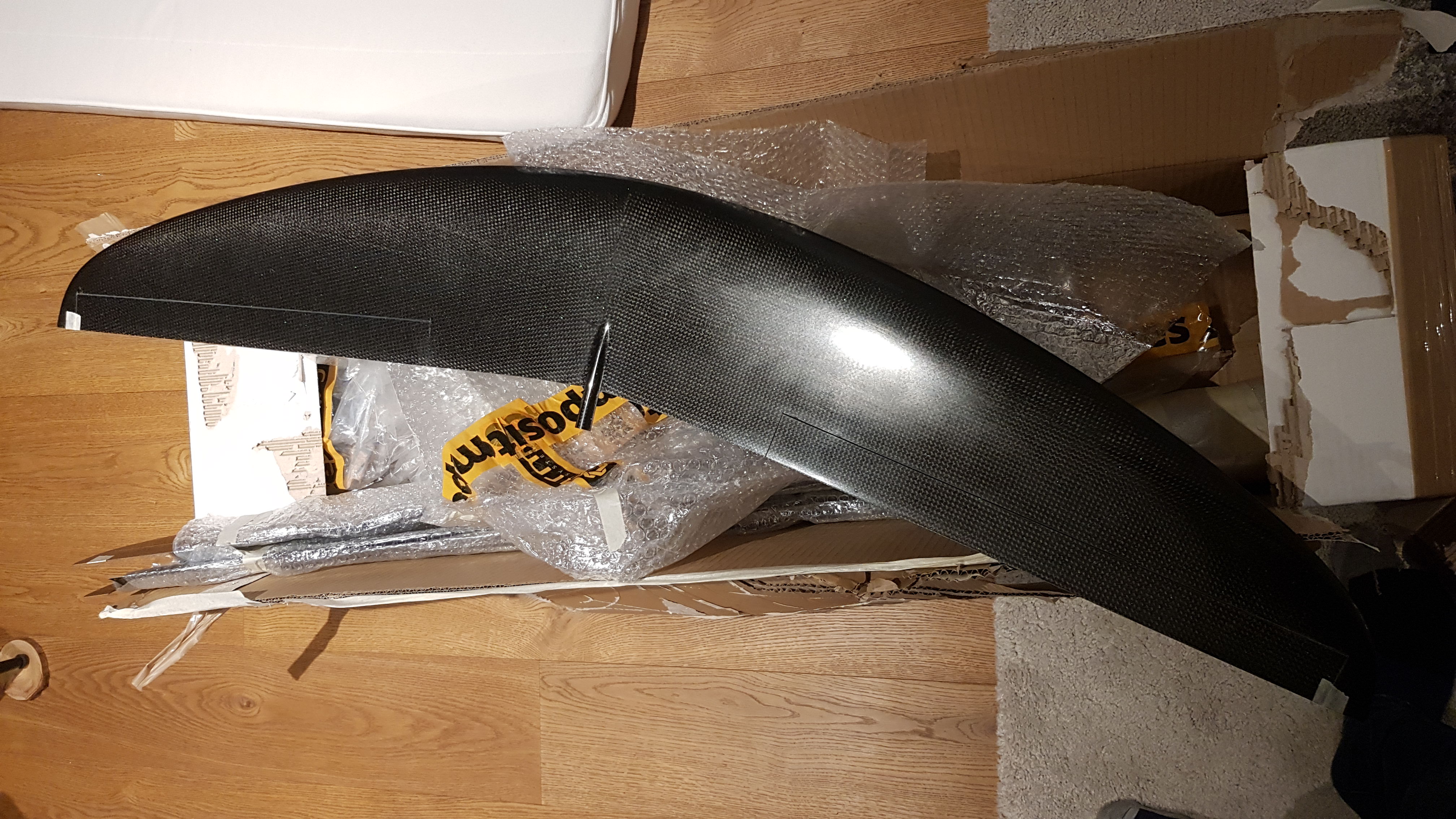

Heute ein verfrühte Weinachtspaket bekommen :thumbup:
Die Bauqualität ist schon der Hammer! Die Leitwerke liegen bei 16g und sind durch die Sandwichbauweise schön fest. 380-400g wiegen die Flächen und sind bretthart und sehr druckfest. Die Masse ist schön weit vorne konzentriert und die Nasenleiste ist echt massiv, da werd ich nicht so viel Blei brauchen.
Die Robustheit des Konzepts hat sich am letzten Wochenende wieder eindrucksvoll gezeigt, der Kollege ist zweimal schön eingeschlagen und ich hab einen beim DS versenkt, praktisch ohne Beschädigungen!
Ein paar Kleinigkeiten kann man beim Bauen noch besser machen, aber so ist das bei den ersten Samples.
Gruß Martin

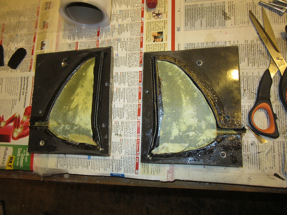

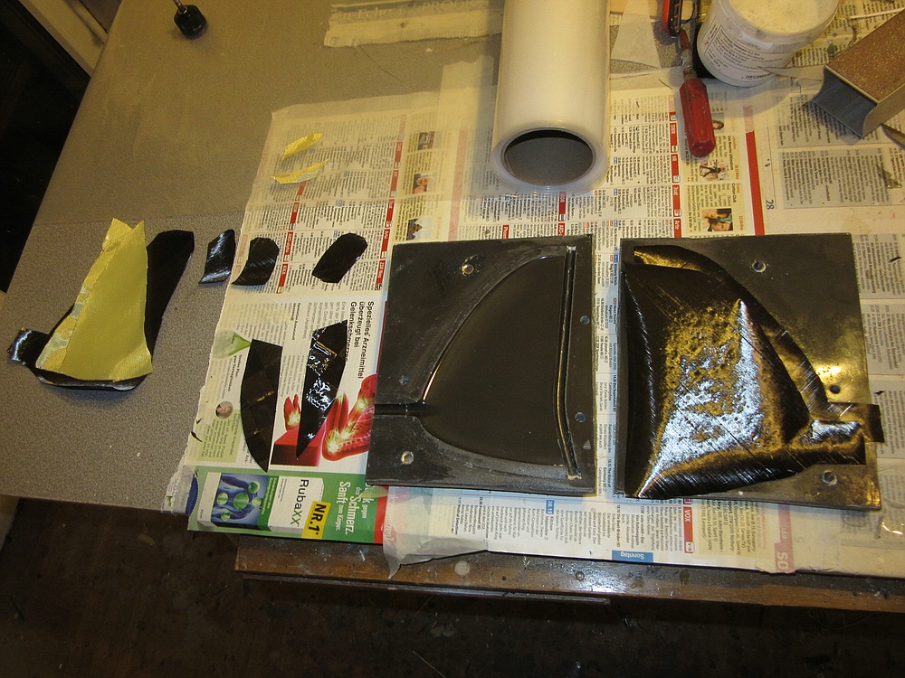

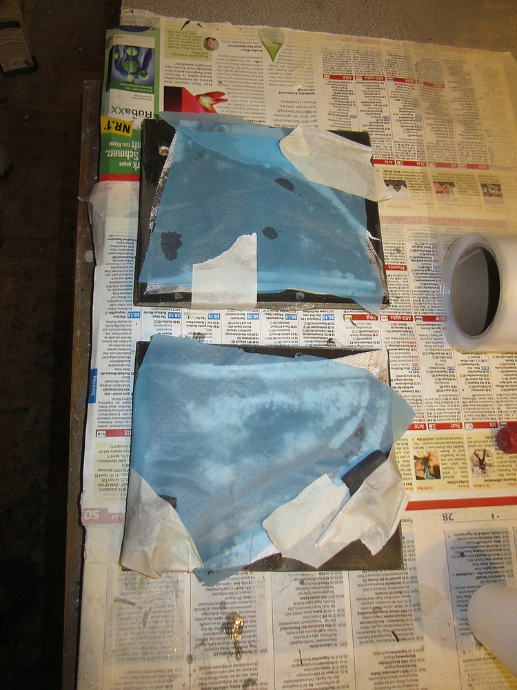

ich antworte mal zum Teil für Martin weil ich hier noch ein paar Bilderchen meines aktuell im Bau befindlichen XBOW-Leitwerks posten möchte, nicht dass Deine Frage dadurch unter geht.
Martin verwendet gewickelte CFK-Rohre, die es z.B. bei R+G gibt, vielleicht hat Martin noch eine günstigere Bezugsquelle? https://shop1.r-g.de/art/740604-TW
Ich verwende beim XBOW Pfeilschaftrohre mit Spine 300, wie schon beim kleinen BOW.
Nach dem Verlust meines Urlaubs-XBOW habe ich wegen Bauunlust erst jetzt angefangen einen neuen zu bauen, der soll dieses Mal für die flacheren Heimathänge leichter werden, denn der kleine BOW hat mich vor allem beim Thermikfliegen überzeugt....bis auf die Größe, die 90 cm Spannweite begrenzen die Reichweite durch die Sichtbarkeit schon sehr stark.

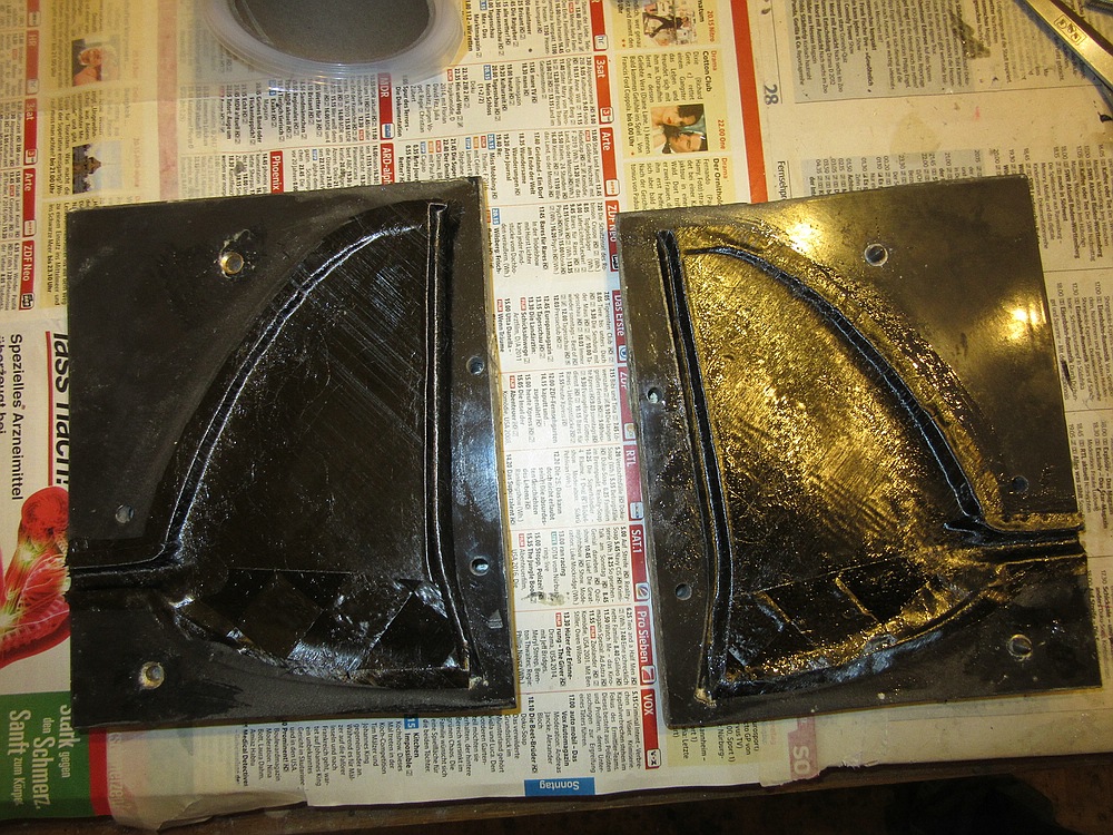

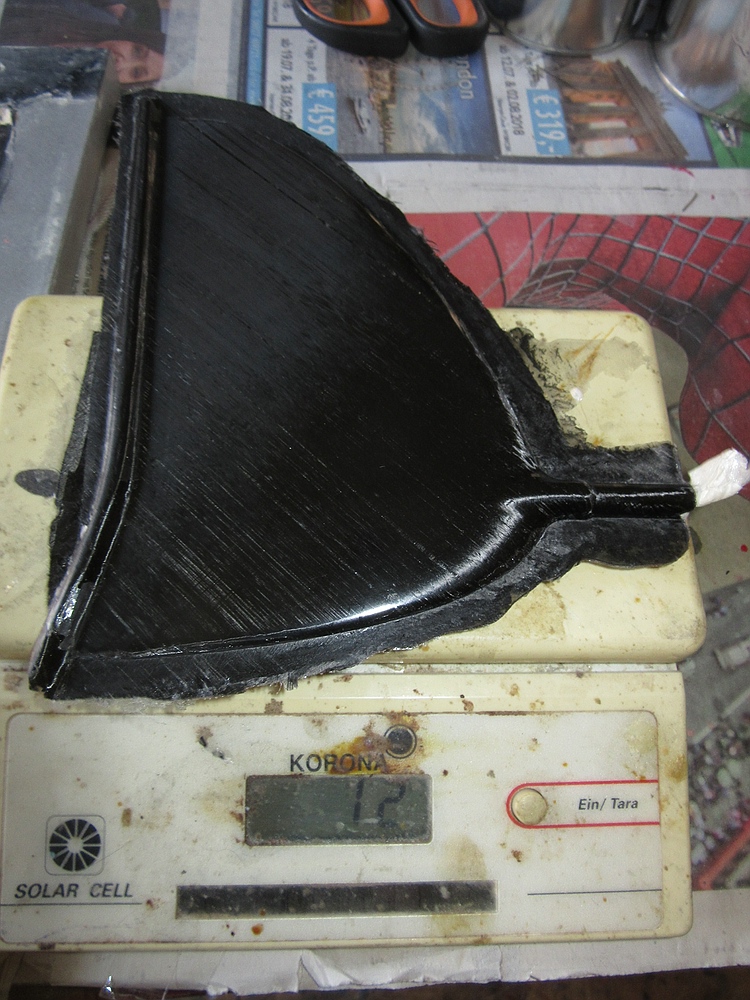

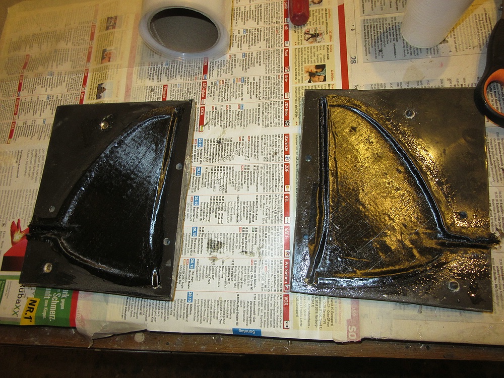

Meine Versuche mit Stützstoffleitwerken waren nicht wesentlich leichter als die Hartschalenversionen von Martin, auch mein letztes für den Azoren-XBOW war eine 15 g leichte Hartschale aus 63er ST-Gewebe und 60er Kevlar, es hat im Urlaub allen Schandtaten schadlos stand gehalten.
Dieses mal versuche ich um 10 g raus zu kommen und hab deshalb das 60er Kevlar innen und außen in das teure 30er Carboweave eingepackt, dazu ein paar örtliche Verstärkungen im Finnenfuß und der Rohraufnahme.
Geld spielt bei der geringen Leitwerksgröße aber eigentlich keine Rolle :)

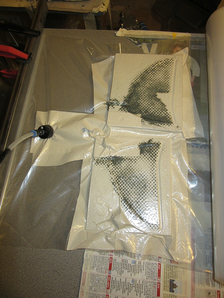

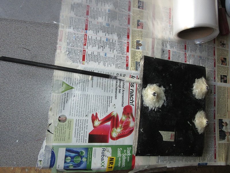

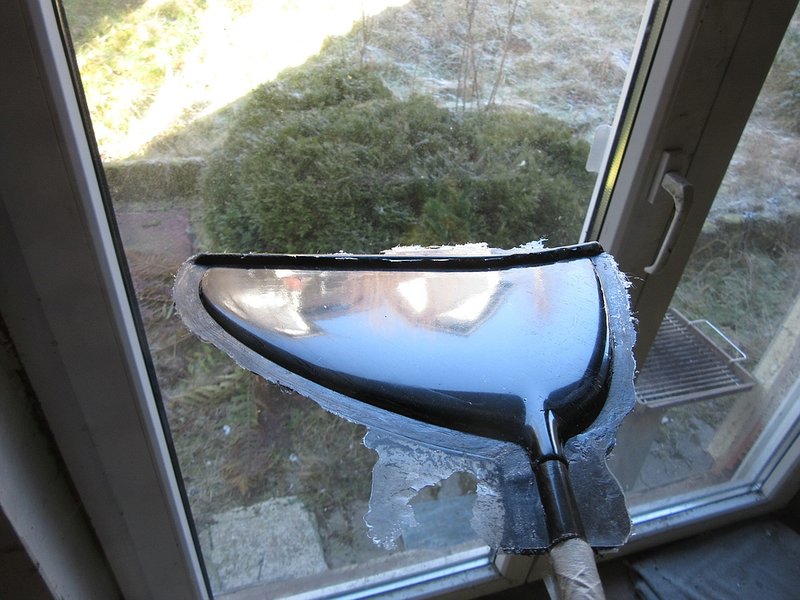

Gestern habe ich laminiert und trotz Hartschale abgesaugt, heute ausgepackt und die Form geschlossen.
Damit das mit dem "Rekordgewicht" auch klappt habe ich beim verheiraten das Leitwerksträgerrohr in Frischhaltefolie und Abreißgewebe gewickelt, es soll als Dummy wieder gezogen werden und wird deshalb dieses mal nicht mit gewogen :P
Auf Lack habe ich auch verzichtet, aber das Sichtgelege für die Optik wenigstens gespiegelt eingebaut, dazu wird der Zuschnitt der Außenlagen aus dem selben Gelege 90° gedreht. Damit bekommt man beidseitig die selbe bzw. die gespiegelte Faserrichtung der Sichtlage, was ohne die Zuschnittdrehung geometrisch nicht möglich ist.

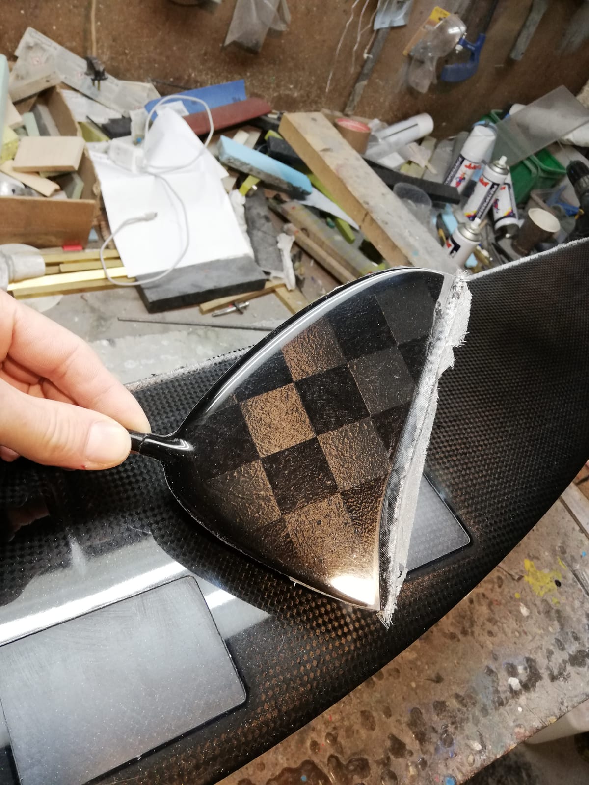

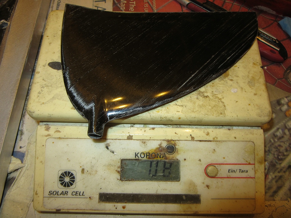

den Steg in so kleinen Leitwerken habe ich mir schon beim Minirock abgewöhnt weil die Dinger bei Überschlägen und Schiebelandungen trotzdem nicht gehalten haben, der Bruch war meist senkrecht hinter dem Steg.
Meine bisher 4 XBOW-Leitwerke habe ich alle ohne Steg gebaut....OK, geflogen ist davon nur eines, aber das hat gehalten obwohl ich da für harte Landungen auch Bedenken hatte.
Statt dem Steg in der Finne habe ich die Krafteinleitung mit Zulagen in der Nasenleiste gemacht. Vom Leitwerksträgerrohr aus habe ich Rovings oder ST-UD-Band nach oben in die Nase und Gewebezulagen nach unten in den ganzen Finnenfuß eingelegt.
Für das neue leichte Leitwerk habe ich nur eine Lage 63er ST und ein Fitzelchen Kevlar zusätzlich unten in den Fuß eingelegt, man sieht es auf den Bildern oben. Ich bin auch gespannt was es wiegt, aber ich bin sicher dass es in der Luft alles aushält und am Boden zumindest die Schiebelandungen einer leichten XBOW-Version mit 600-700 g.....das wäre mein Ziel für den neuen.......
Ich hoffe daß meine neue Pumpe einiges an Gewicht einsparen kann, der Unterdruck ist gegenüber der alten fast verdoppelt :)

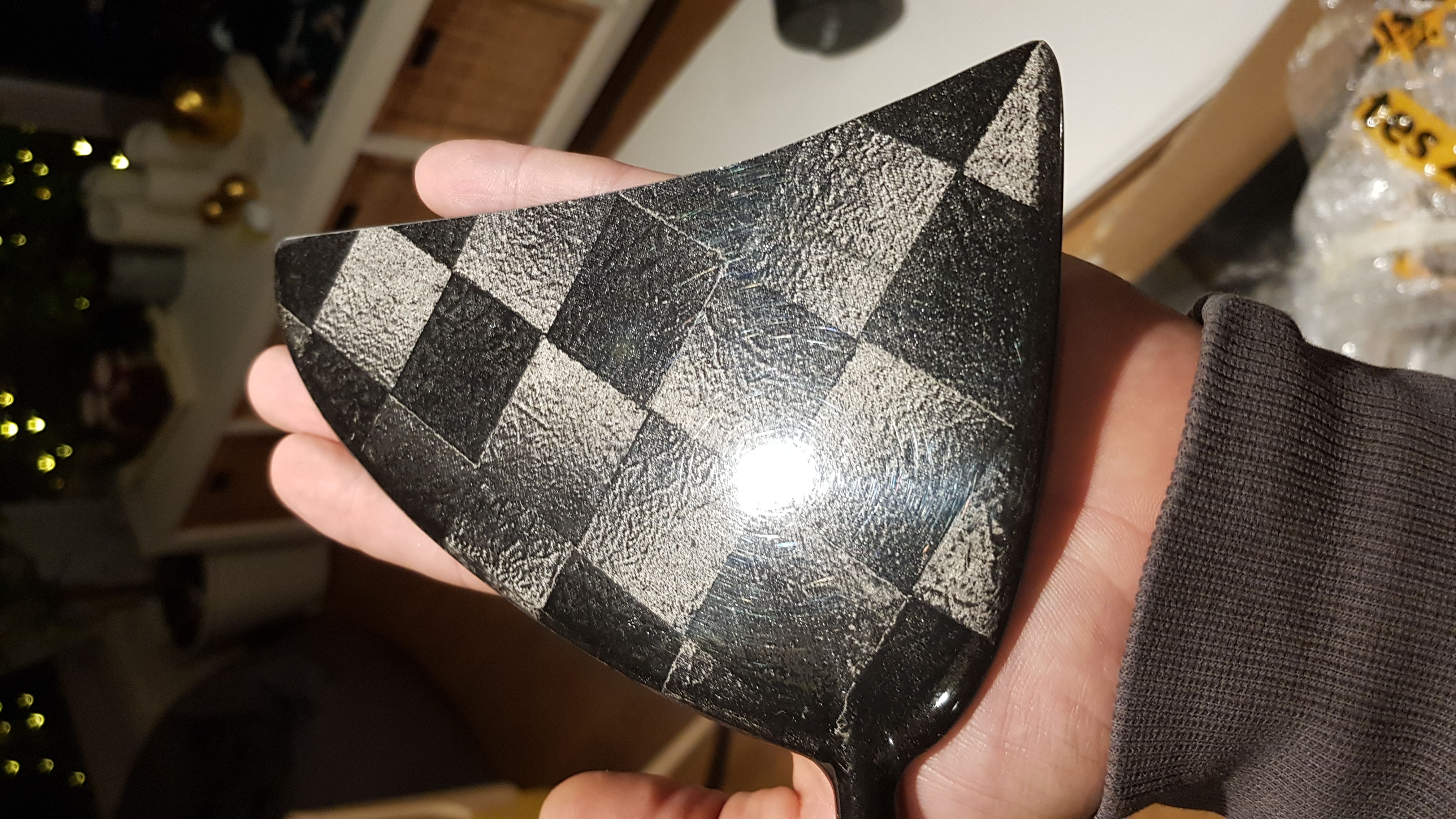

taeniura hat geschrieben: So 29. Dez 2019, 16:29...da sollte deins eigentlich eher bei 8g liegen :shock:
Hi Martin,
sehr gut geschätzt, das Leitwerk wiegt ohne Trägerrohr tatsächlich 8 g :thumbup:
Für mich ist es ungewohnt dass seit langem mal wieder ein Teil leichter aus der Form kommt als gehofft :)
Das Leitwerk beult bei Beanspruchung etwas, also für eine harte DS- und Hangsau wäre es zu filigran, aber für eine leichte Allroundversion ist die Stabilität ausreichend. Der Finnenfuß ist deutlich fester als der Rest, Schiebelandungen dürften kein großes Problem darstellen.

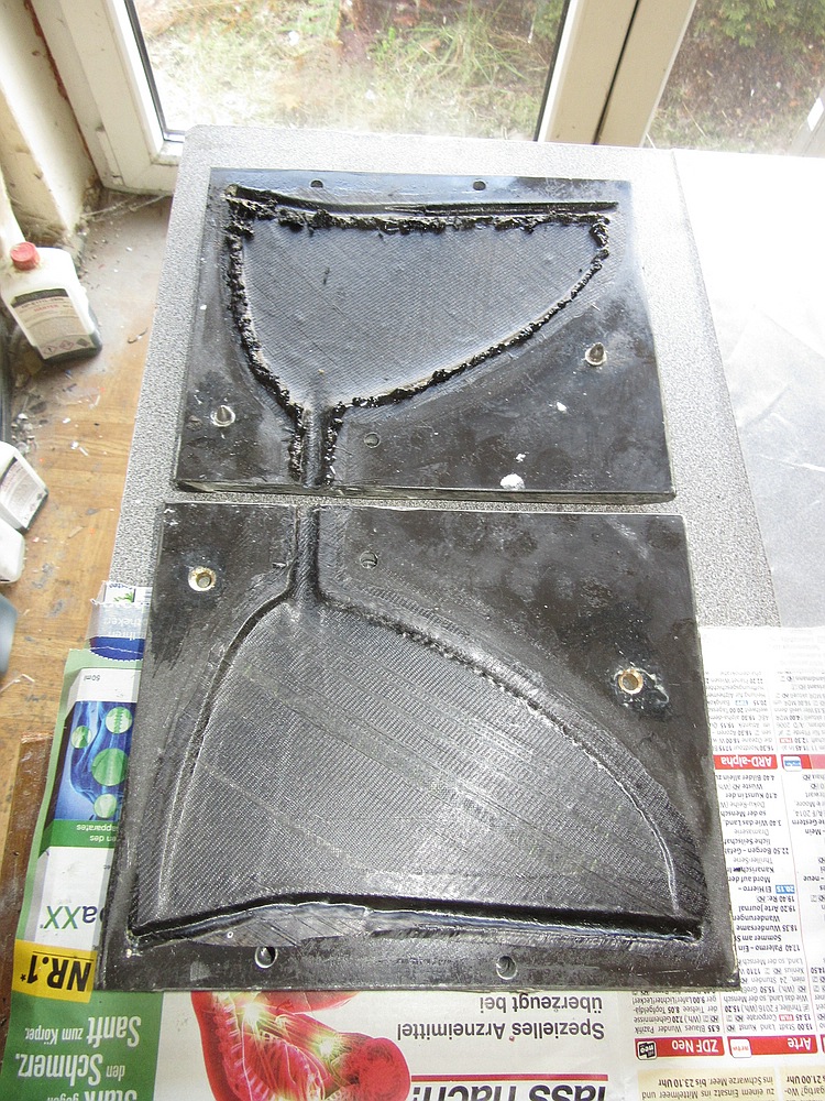

Heute habe ich mit dem lackieren der Flügelform angefangen, nachher noch das Weiß lackieren und dann kanns im neuen Jahr mit laminieren des neuen XBOW-Flügels weiter gehen.

Meine ersten beiden Leitwerke sind leider nix geworden.
Hab zu viel neues probiert....
Ich werde heute mal eins wie von Uwe beschrieben bauen, damit mal was gutes aus der Form schlüpft... :mrgreen:
