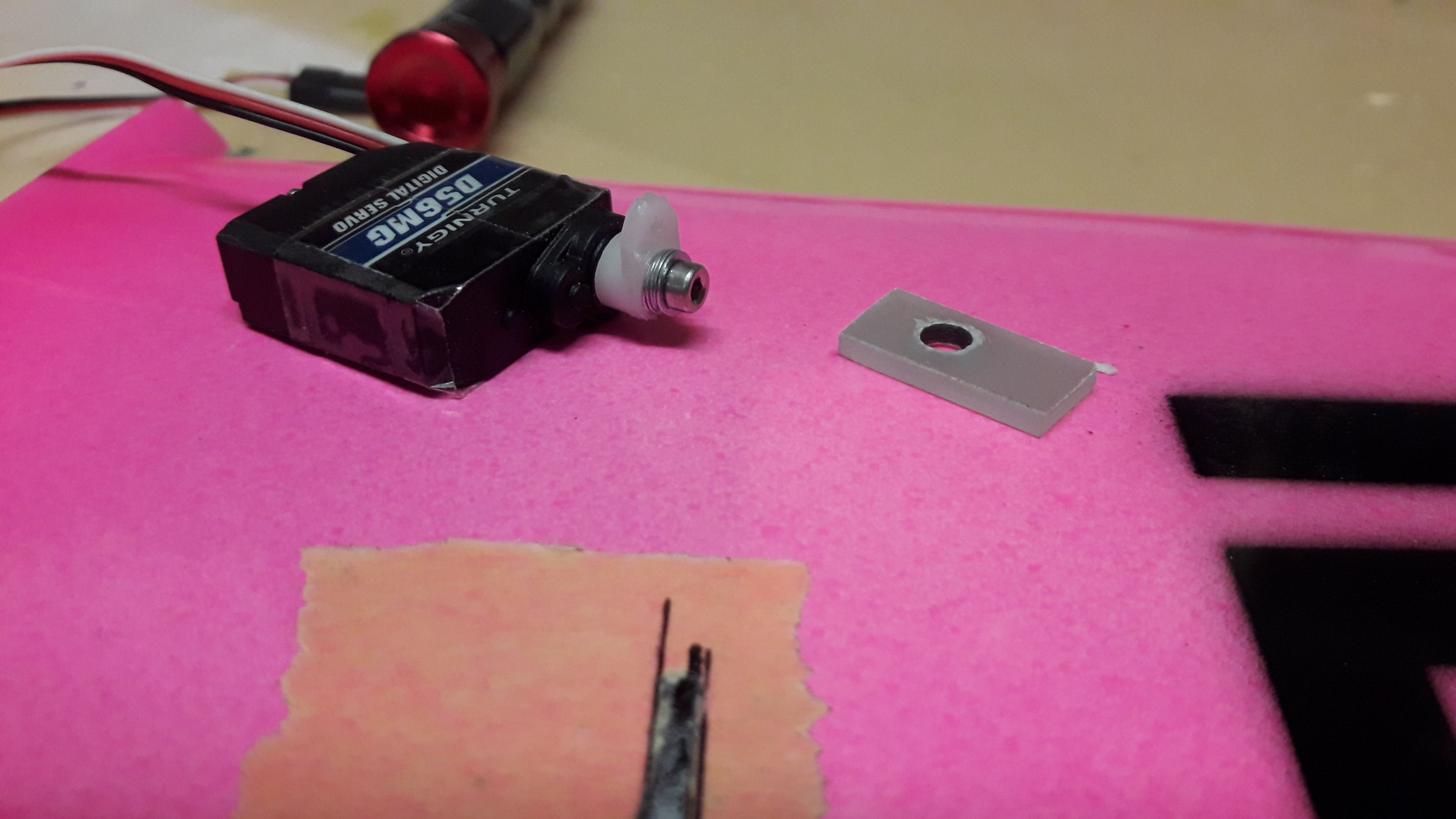

Re: FiFi-Rennbrett
Da ich in dem Pinken billige servos verwende (Ds56Mg) habe ich nun mal Low-Budget-Gegenlager gebaut.... minimiert das spiel selbst bei den 7€ servos auf ein minimum.... besser als ich es von den X08 ohne gegenlager in erinnerung habe
Zu der bauweise:
Ich habe aus normalem Baumarktstyro etwa 10mm dicke Platten geschnitten, mit dem heißen draht. Das ganze auf Flächengeometrie geschnitten, im nasenleisten bereich einmal grob angerundet (fürs gewissen)
Dann nen ganz normalen lagenaufbau mit 80er glas, 80er spread zusätzlich aufs Ruder, gurte aus UD, das styro leicht mit harz abgerollert, aufgelegt und ab ins Vakuum.... das ganze dann bei 50º in der temperbox gehärtet...
Am nächsten tag habe ich mir 0,4er sperrholz auf die trennebene geklebt und bin mit dem heißen draht drüber...
Dann ganz normal stege/hülse/etc rein und mit mumpe geschlossen
Das Styro zeichnet sich auf dem glas etwas ab, ist für den Zweck, für den ich den Flügel gebaut habe (erste DS-Versuche), völligst egal

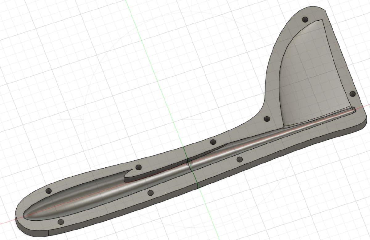

Re: FiFi-Rennbrett
Danke Max für das Angebot. Der Maxe Baumann versucht sich gerade an einem eigenen Rumpf mittels 3D-Druck Negativ Form. Wenn das nicht klappt kommen wir vielleicht auf das Abgebot zurück.
Gruß Dietrich
Re: FiFi-Rennbrett
Dat klappt
Zwar net in bester Oberflächenqualität und nicht ewig, aber klappt
Die nutzfläche dick genug auslegen, also min.1,5mm vollgefüllt.... dann schleifen mit 240-2000er und dann ordentlich wachs dran
Und spart euch vorn die nase überm flügel.... is ne quälerei zu laminieren und furchtbar zu entformen
Lieber die fläche etwas höher setzen....
Beste Grüße
Max v.P.
Beste Grüße
Max v.P.
Re: FiFi-Rennbrett
...und das abbrechen dieser Nase ist selbst bei doppelt so großen Brettern der erste Schaden am Rumpf bei härteren Landungen
Außerdem bitte die Rumpfnase gegenüber der Profilsehne um ca. 2° nach unten zeigen lassen, sonst fliegt das Teil meistens hochnäsig durch die Gegend und das sieht nicht so toll aus weil es dabei den Arsch hängen läßt
Bitte bei sehr kleinen Brettern auch die Seitenflosse mindestens 10 % größer wählen als bei größeren Brettern gewohnt bzw. wenn diese Formeln und Erfahrungswerte zur Bemessung angesetzt werden würde ich den Stabilitätsfaktor nicht über 38 wählen, lieber etwas stabiler. also kleinere Zahl: http://www.rc-network.de/forum/showthre ... lit%C3%A4t
Seitenflosse sieht im Screenshot aber schon ganz gut passend aus.

Hallo Max und Uwe,
erst mal echt klasse, was Ihr da hinlegt... 260km/h WOW...
danke für eure Tip's. Die werde ich in den kommenden Formen einfließen lassen...
Die Spitze vor der Fläche hab gleich entfernt ist aber noch in der Hauben Form drin.
Das Seitenruder ist 75 x 100, mal schaun wie geht.
Als Profil hab ich das PW 51 ohne Änderungen verwendet, das fliegen wir sehr erfolgreich auf kleinen Air Combat Modellen.
Die hat Dietrich sich mal so einfallen lassen...
Grüße Maxe
