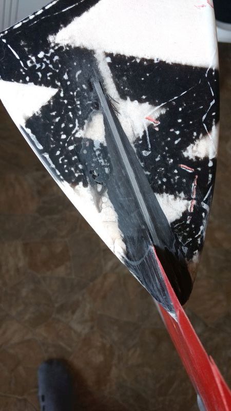

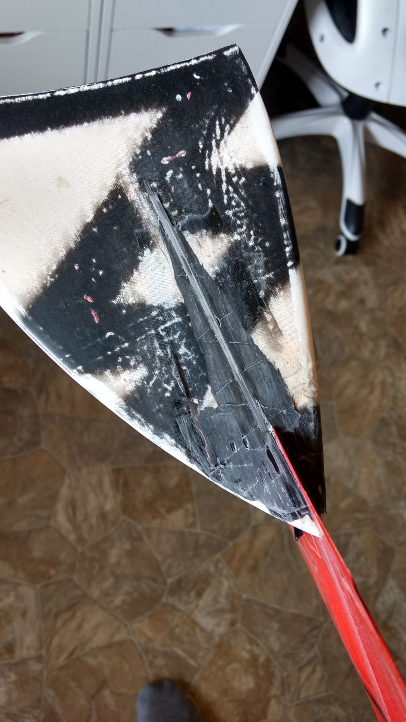

Seitenleitwerk erstmal notdürftig geflickt, dann kann ich in Ruhe ein neues bauen und trotzdem fliegen.
Nicht schön, aber irgendwie haben meine FLieger ja eh immer einen gewissen Used Look :D
Zum Ausgleich 3gr Blei in die Nase, somit aktuelles Gewicht 198gr.
