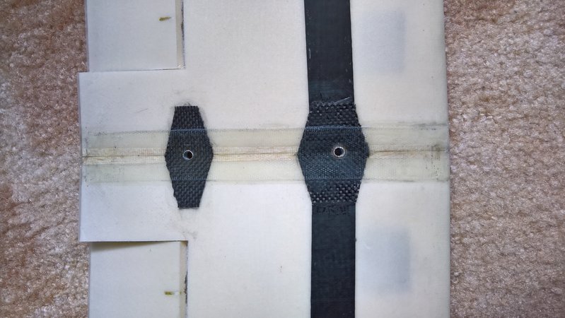

Hier nun ein paar Bilder von meinem Baufortschritt:

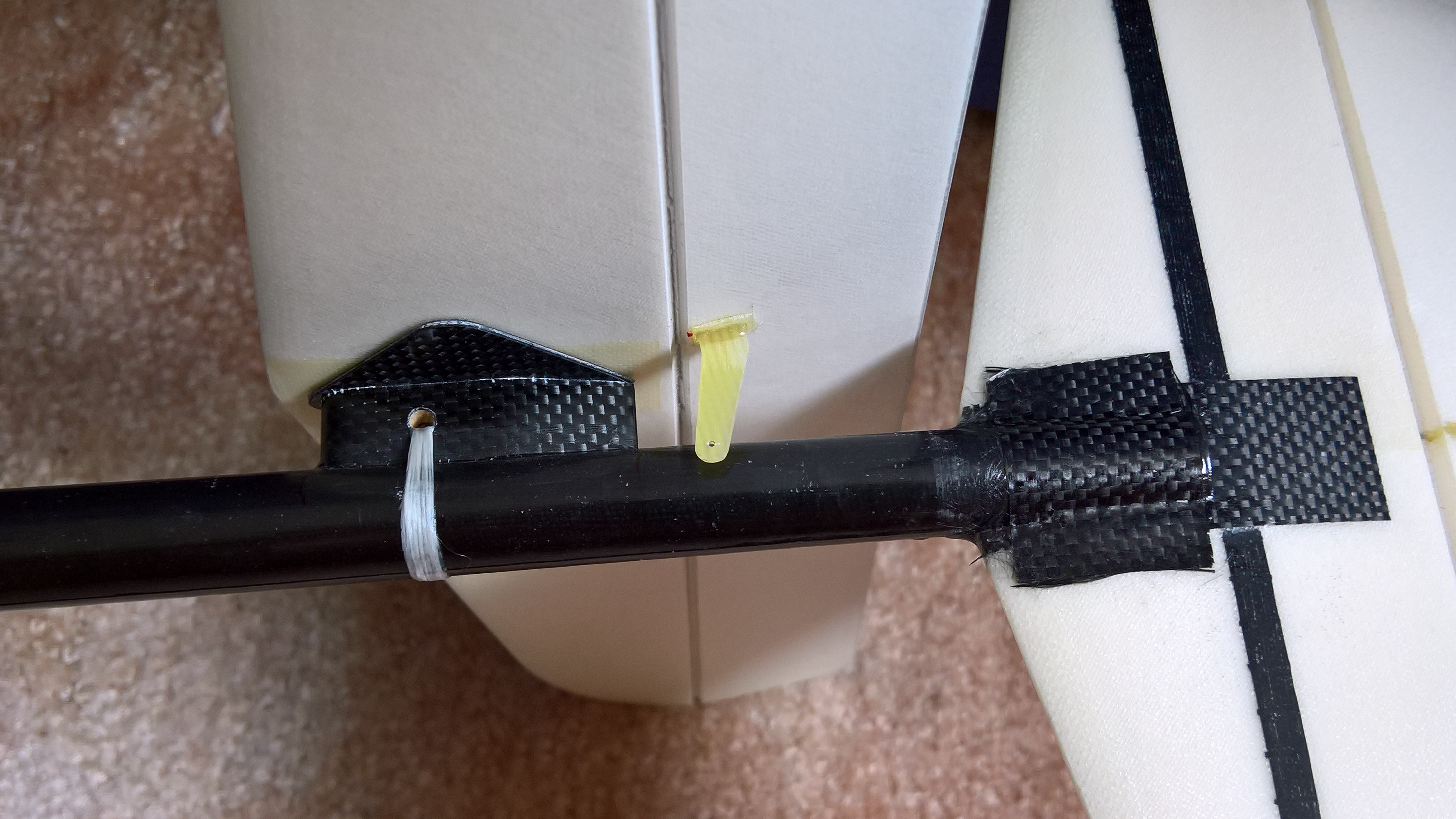

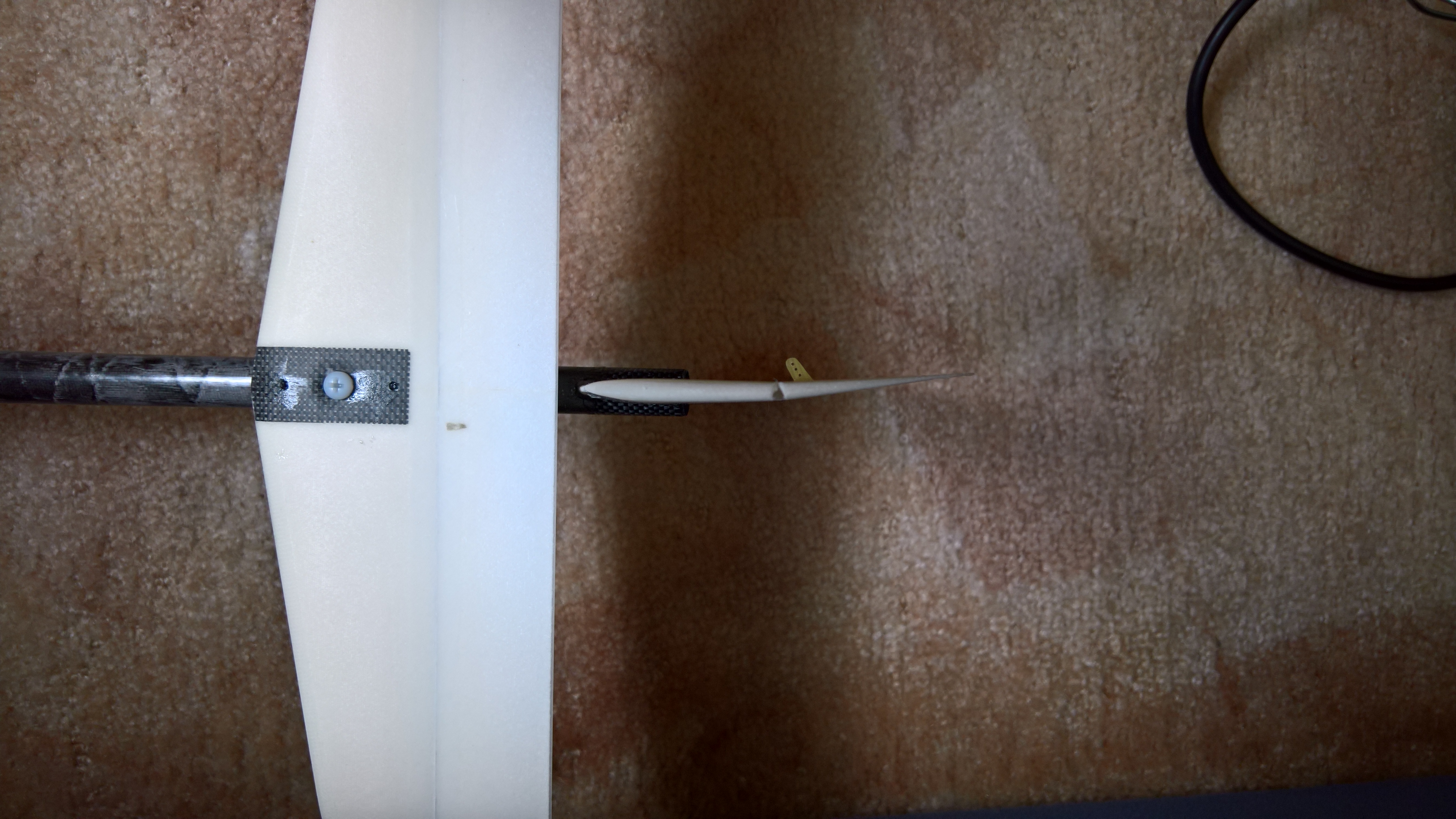

Der angetackerte Beipackzettel zum Seitenleitwerk und die Umsetzung:
Wenn ich es richtig verstanden haben, ist die Wölbung und die Anleinkung für mich als Rechtshändler so richtig.
Nur wenn das alles so stimmt, hätte man das Ruder doch an der anderen Seite anschlagen können, für einen größeren Hebel und präziseres ansteuern...
Das bedeutet für die 15mm Ausschlag nach links-rechts, gerade mal 2mm Weg vor-zurück am Ruderhorn.
Damit nutze ich selbst wenn ich das innerste Loch im Servohebel nutze, nicht einmal die Hälfte der möglichen Servoausschläge...
Der am Ausleger angeklebte und mit Zahnseide gesicherte Pylon:
Das Seitenleitwerk habe ich beidseitig mit einem Stück Carbon gesichert, nich mit Glasgewebe wie in der Anleitung beschrieben,
da es übrig geblieben ist und das Glasgewebe mir zu viele Fäden verloren und gezogen hat.
Das wäre sonst vermutlich mit meiner Erfahrung und dem Talent beim Umgang mit Klebstoffen eine unschöne Sauerei geworden.

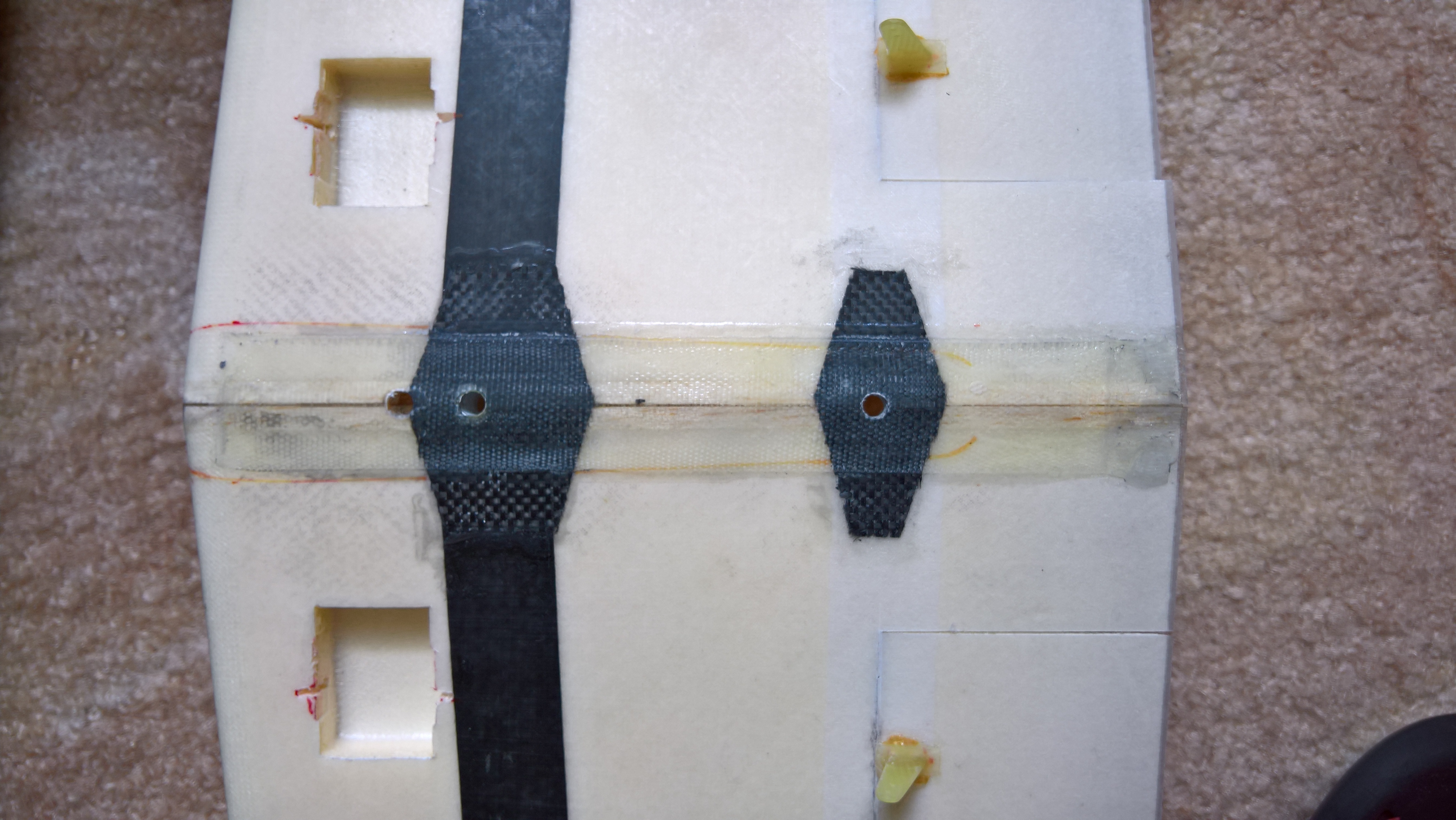

Hier nun noch die Tragläche, mit den CFK-Rauten und den 25mm-Glas-Leinwand-Gewebe oben und unten.
Das Glasgewebe war dünner als erwartet und nach dem kleben auch flacher als die CFK-Rauten.
Ich habe alles ein wenig mit feinem Schleifpapier nachgeschliffen, um die Übergänge weicher zu gestalten, dadurch ist alles auch ein wenig dreckig geworden.
Im Vergleich zu dem was andere hier so bauen, sieht das natürlich ziemlich stümperhaft aus, aber ich finde es fürs erste mal und ohne irgendwelches Profi-Equipment recht gut gelungen und bin zuversichtlich das es auch sehr stabil ist.
Im Moment baue ich gerad ein Servobrett auch einer CFK-Platte, ich werde also auch nicht das mitgelieferte Holz dafür verwenden.
Die Bohrungen hinten im Rumpf für die CFK-Schubstangen habe ich auch schon eingearbeiten und die Kabinenhabe mit einer GFK-Stange versehen. Da bin ich auch von der Anleitung abgewichen und habe nicht die 0,8mm-Klaviersaite dafür verwendet.
Jetz noch die Querrudergestänge und Servohebel anpassen, Servos einbauen, Kabel durchfädeln, Stecker anlöten und im Rumpf noch den Durchbruch für den Stecker ausarbeiten, Servobrett einkleben und die Anlenkungen herstellen, Empfänger platzieren, auswiegen für den Schwerpunkt und einen passenden 2S-Lipo mit dem nötigen Gewicht bestellen.
Kann sich also nurnoch um Wochen handeln...
