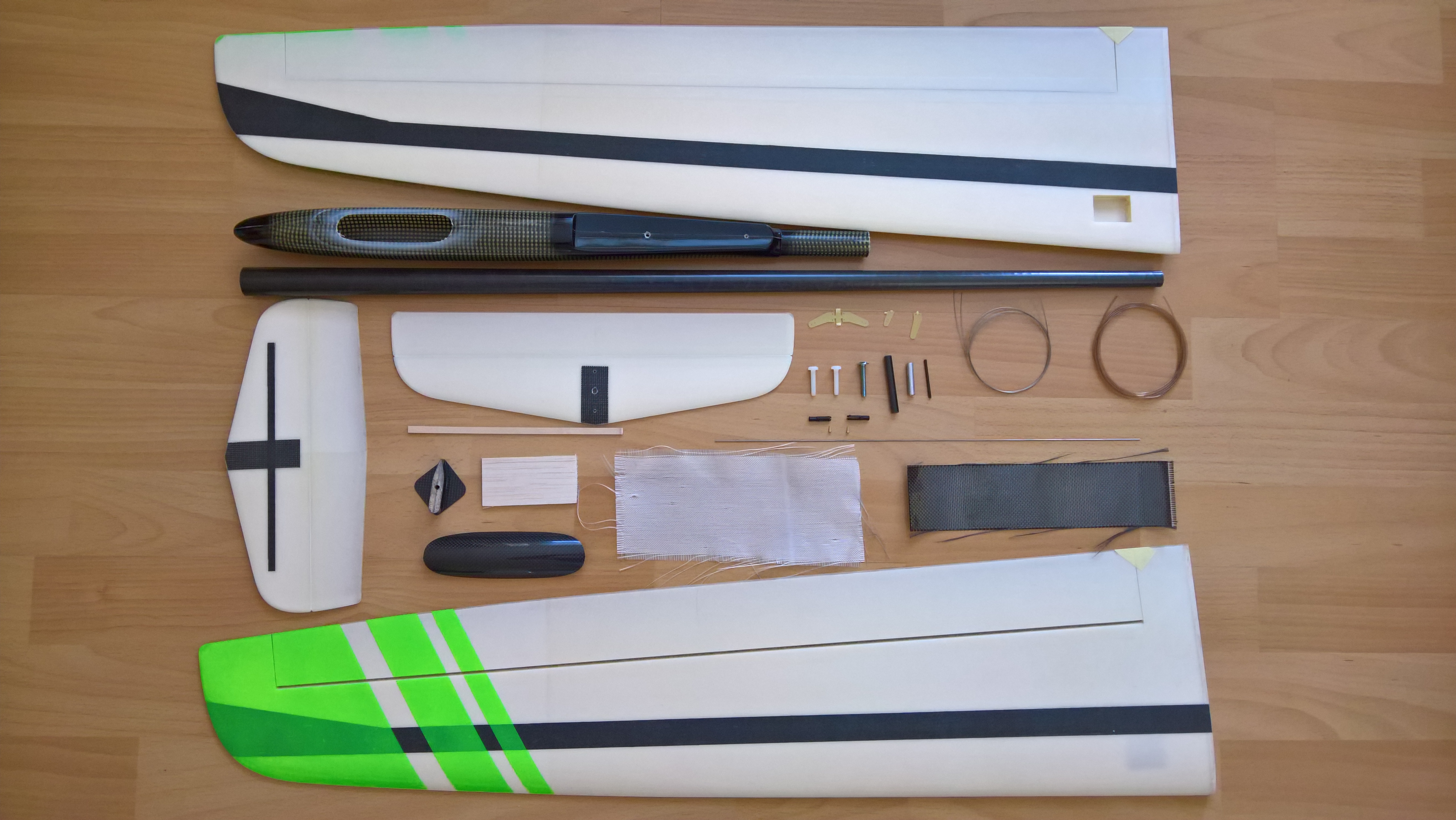

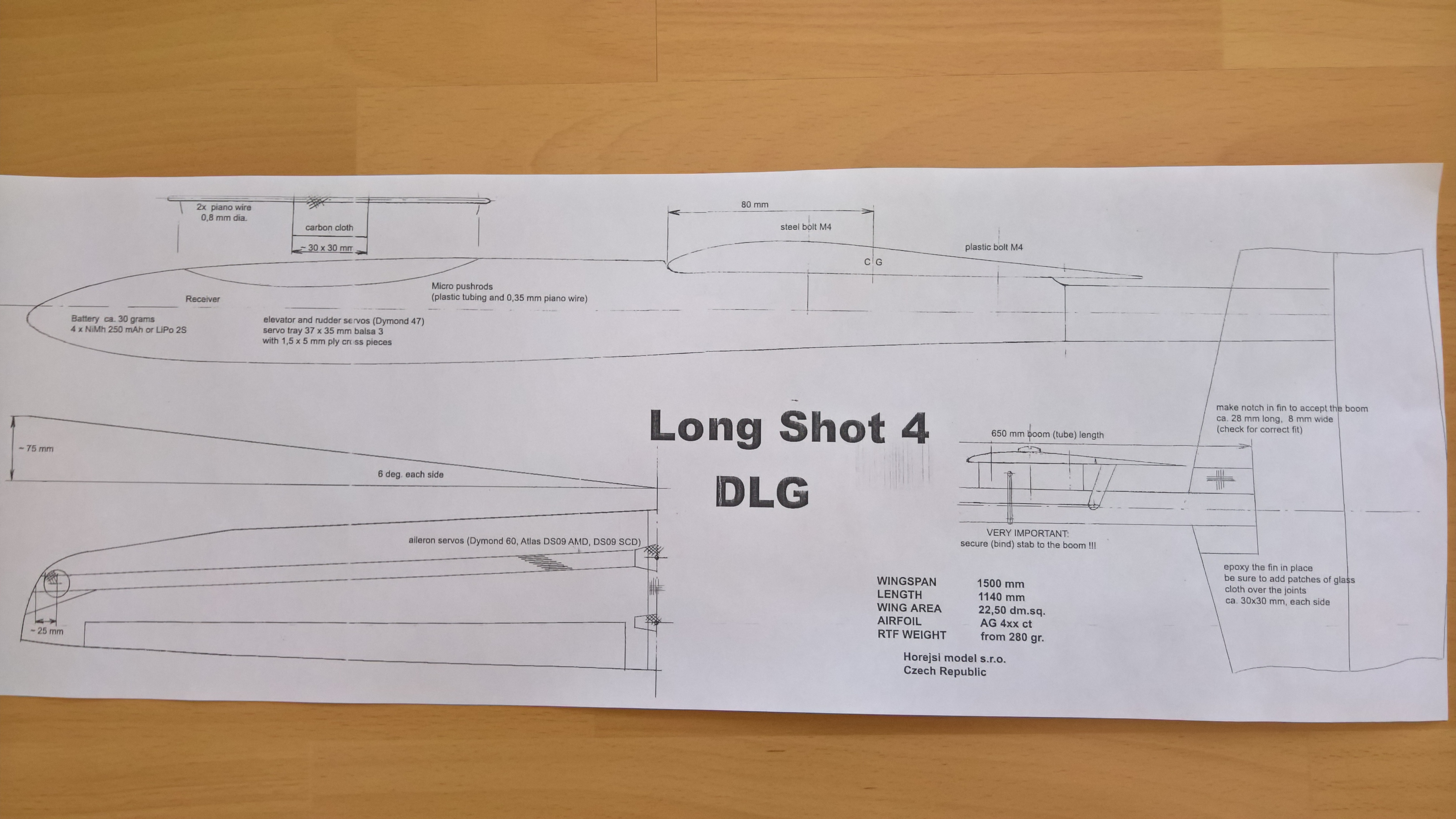

Hier zumindest die Bilder des Bausatzinhaltes und des Beipackzettel:

Beim Seitenruder habe ich mich nur glaube zu sehr an die Anleitung gehalten, bzw. dem Bild orientiert, ich dachte die unsymetrische Tragflächenähnliche Profilierung sei vielleicht wichtig und es so angeklebt.
Das fiel mir aber erst auf, als ich mir die Servohebellängen für die Ruderausschläge ausgemessen habe, das Ruderhorn sitzt auf der Seite an der das Ruder angeschlagen ist, so habe ich nur einen kurzen Ruderhornhebel.
Das Seitenleitwerk hat ein Profil, die gewölbtere Seite zeigt zum Werfer (als Rechtshänder nach links), das Ruderhorn muss auf die gegenüberliegende Seite. Wie hast du es denn jetzt genau gemacht? Ein Bild wäre hilfreich...
Für die Ruderanlenkungen werde ich nun auch nicht mehr die etwa 0,35mm dünnen Stahldrähte in dem mitgelieferten Gummischlauch nehmen,
sondern 0,8mm CFK-Stäbe in CFK-Rohr 2x1mm und an den Enden überall die kleinen schwarzen Gabelköpfe, wie auch schon zwei im Bausatz sind, das ist mir alles zu filigran.
Warum?? Ich dachte du wolltest einen DLG bauen, kein 2kg Trümmer? Die dünnen Drähte mit den Teflonschläuchen sind wunderbar dafür geeignet und absolut nicht unterdimensioniert. Gabelköpfe braucht da kein Mensch. Einmal 90° abwinkeln und ins Ruderhorn stecken. Dabei das Teflonrohr so ankleben, dass der Draht nur unter Spannung aus dem Ruderhorn rutschen kann.

Ich habe leider kein Bild der Anleitung gemacht und in auch gerad im Urlaub.
Auf jeden fall ist dort noch ein Zettel angetackert, auf dem es so abgebildet und beschrieben war.
Der Klingeldraht war so eng zusammengerollt,das er diese Form nun beibehält.
Auch mit röpfen&einhängen funktioniert nicht,da die Bohrungen in allen Löchern viel zu groß sind.
Und irgendwelche Enden anlöten oder kleben hab ich garkeine lust.
Ich werde sehen was er am Ende wiegen wird, zum Schluß will ich das nötige Akkugewicht ermitteln,damit der Schwerpunkt möglichst stimmt,ohne Gewichte.
