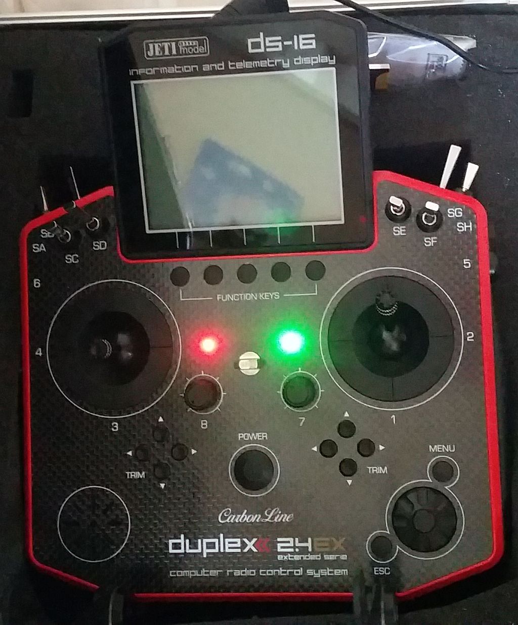

Gestern kam endlich unsere neue DS-16 Red-Carbonedition an.
Die erneute nervige Enttäuschung über den bayerischen Distributor mit den vielen Elektromotoren im Portfolio wich nach dem Auspacken schnell der Freude über die feine Handwerkskunst, denn die Funke kann ja nunmal nichts dafür... ;-)
Endlich darf die MPX-Royal-EVO-12 mit der Rona meistens geflogen ist in Rente, es wurde Zeit! Wenn ich nach einem Flug mit meiner DC-16 zur EVO gegriffen habe, hatte ich jedesmal Angst, sie zerfällt gleich in ihre klappernden Joghurtbechereinzelteile. :oops: :lol:

Ich finde die LED ist zu hell die blendet, habe auch einen sender mit zu heller LED und einen doppelten "Post-it" drauf. Mit der Leuchtkraft der LEDs haben sie es gut gemeint :-)
