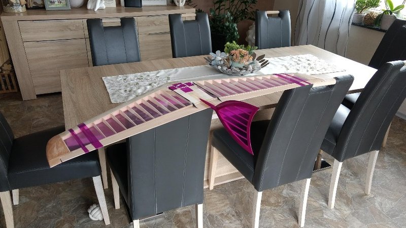

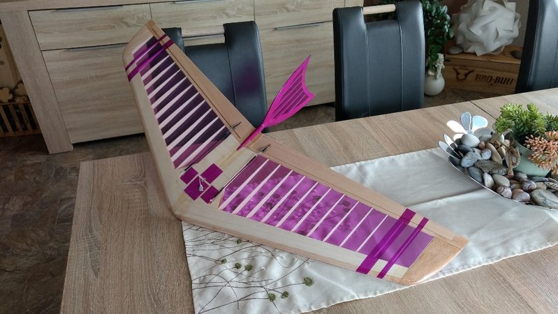

Mal nen kleines Update:
Erster Flügel ist ausm Vakuum.
Die Querruder sind nur mal fürs foto drangeklebt, müssen aber noch dünner geschliffen werden.
Jetzt mal überlegen, was ich für einen Rumof baueBild

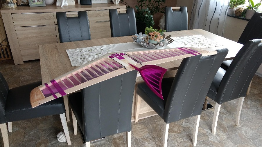

Gerade mal den ersten Versuch soweit zusammen gesteckt, das ich die Elektronik positionieren konnte (auf dem Bild schon wieder ausgebaut)...
Leider komme ich so noch nicht auf den Schwerpunkt, da fehlen gut 15gr in der Nase, und Anlenkung ist auch noch nicht dran. Also nochmal Seitenleitwerk leichter bauen, und Nase noch etwas länger machen. Wird auf jeden Fall insgesamt leider kein Leichtgewicht ... Mit allem drin ohne Blei lag ich gerade schon bei 220gr....doch zu sehr auf Sicherheit gegangen bei den Harzmengen [SMILING FACE WITH OPEN MOUTH AND COLD SWEAT]

ich muss leider sagen, das meiner noch so wie er oben auf dem Foto aussieht im Regal liegt.
Der Einsteiger, für den der eigentlich gedacht war, hat sich jetzt eine Alula gekauft.
Und ich bin mit dem Bow zurzeit gut beschäftigt :D
