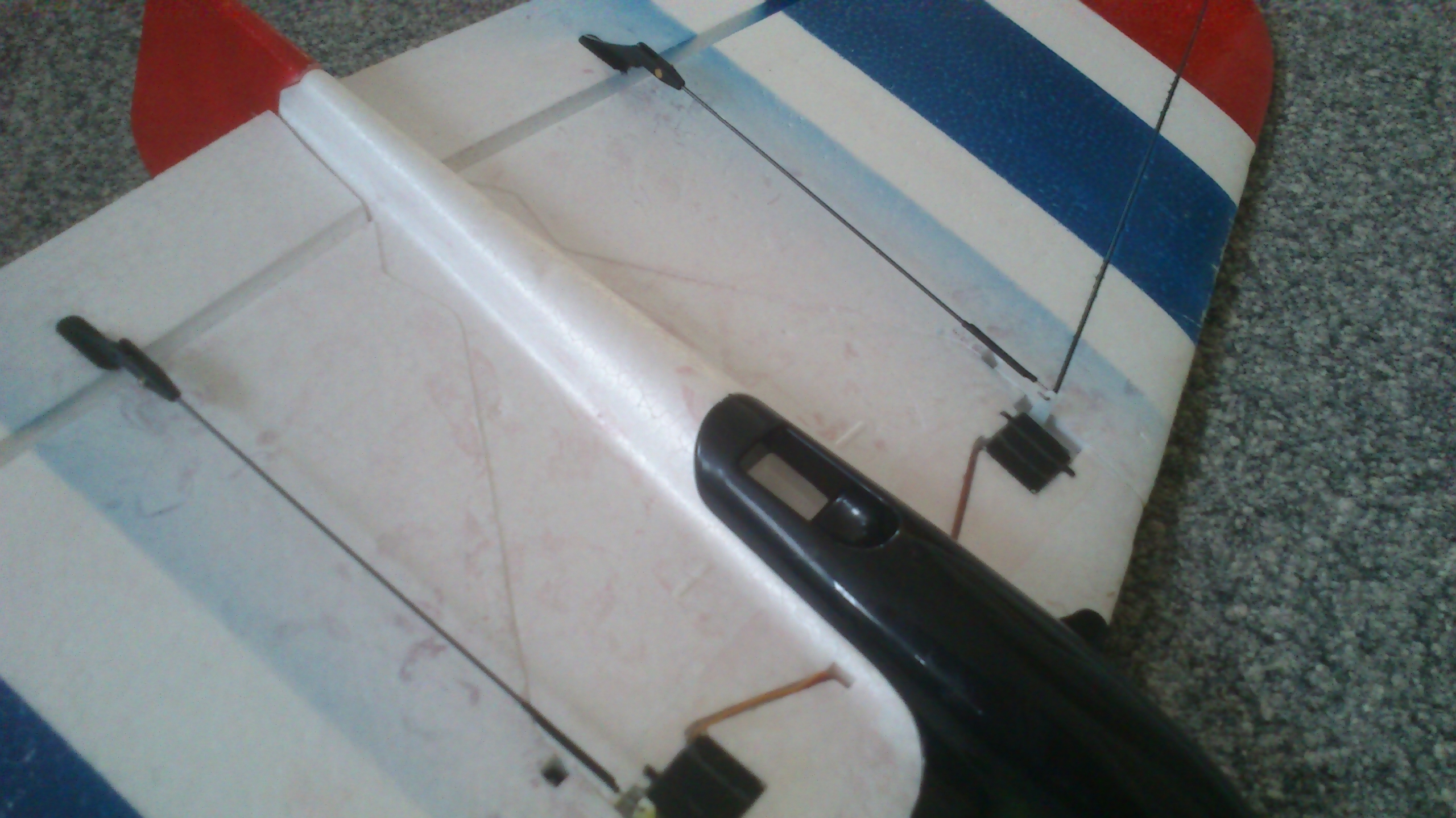

Hier ein paar Bilder von meinem "PW106" (ich hoffe PW hat nix dagegen :-) )
---> Bitte nicht über den merkwürdigen Knubbel als Rumpfnase lachen. Das ist relativ weicher Verpackungsschaum in dem der 2S-700-LiFe versteckt ist.
Das kann man bestimmt schöner machen....aaaaber --->
1. das steckt ziemlich viel weg
2. ab 3m Flughöhe sieht das garnicht mehr soooo hässlich au
3. (ganz wichtig :)) ich freue mich immer über naserümpfende Mitflieger
Die Flügelform (Zuspitzung) ergibt sich automatisch durch die maximal mögliche Länge des Schneidbogens beim Schneiden über eine Musterrippe und mit einem festen Drehpunkt.
Dabei kann man die Bogenlänge nicht beliebig verlängern, sonst "hängt" der Draht zu sehr in der Profilkontur.
Die Hinterkante ist bei 2mm Dicke abgetrennt und ergibt den Anschluss an das unprofilierte Balsabrettchen für das Querruder.
Bei so einer Bauart hat das Profil natürlich andere Eigenschaften als eigentlich berechnet...kann sein, dass man mit der Querrudertiefe und der Form etwas probieren muss.
Der "Rumpf" ist "Resteverwertung" und zeigt deutlich, dass die Brocken eines defekten Letwerklers noch gut für einen Nuri sein können :P
Das Teil ist schon ziemlich mitgenommen (und wurde auch oft mitgenommen).
Wie schon gesagt, bei der nächsten Version werde ich einfach den Holm bis an einen Wurfpin durchziehen, eine symmetrische Flosse verwenden (mit etwas mehr Abstand zur Fläche) und vielleicht den Flügel komplett mit Folie/Tape bekleben.
Zur Zeit wird noch mit nem Hosengummi gestartet.
Vielleicht hat ja UWE eine Idee zu einem Flügelprofil, dass ich genau so einfach schneiden und bauen lässt, aber trotzdem etwas mehr Leistung hat.
von oben
von unten
Seitenansicht
Details der Flächenbefestigung und der eingeklebten Hochstartleine als "Aufplatzschutz" bei etwas härteren Einschlägen
Bild Bild

UweH hat geschrieben:beim alten Dream-Flight-Weasel war man mit den Balsarudern noch frei bei der Seite des anscharnierens, wie es beim aktuellen ist weiß ich nicht
zur Info
Original Weasel Anlenkung

Mein altes DF-Weasel hat noch die Balsa-QR...leider ist da das Profilende am Flügel so abgeschrägt, dass eine Befestigung nur auf der Oberseite möglich ist....
Unsere chinesischen Hobby-Könige können das beim RidgeRyder noch besser :roll: die habe zwar die Anlenkung (Ruderhorn und Servoarm) oben, aber sinnigerweise das Scharnier auch oben :roll:
leichtes OT ---> Dieser RR sieht zwar ganz lustig aus...ist aber nicht unbedingt die große Kaufempfehlung :D ---> der fällt im Langsamflug einfach aus der Kurve - meistens mit nem Seitwärts-Purzelbaum...das sorgt für Stimmung!
Vielleicht hat der Vogel ja seine eigene Beschreibung gelesen und kann sich vor Lachen nicht auf den Flug konzentrieren......
Auszug aus der Produktbeschreibung ---> "....Einer der größten Schlachten im Laufe der Zeit hat sich zusätzlicher Ballast auf Ihre Neigung Flügel schon länger; die meisten Entwürfe wenig für sie zu keiner Überlegung haben. Sie werden dann mit der Aufgabe, Taping auf das Gewicht nach links oder Ton mit dem zusätzlichen Gewicht benötigt hinzuzufügen....." <---
