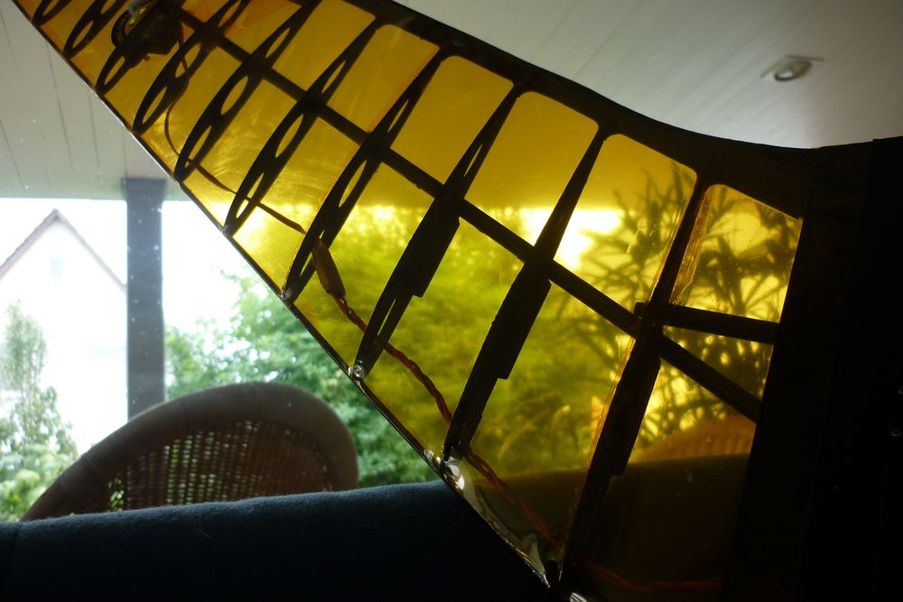

So braun / bronze wirkt es eigentlich auch nicht schlecht, ich bin drauf gespannt wie das bei Sonne ausschaut.

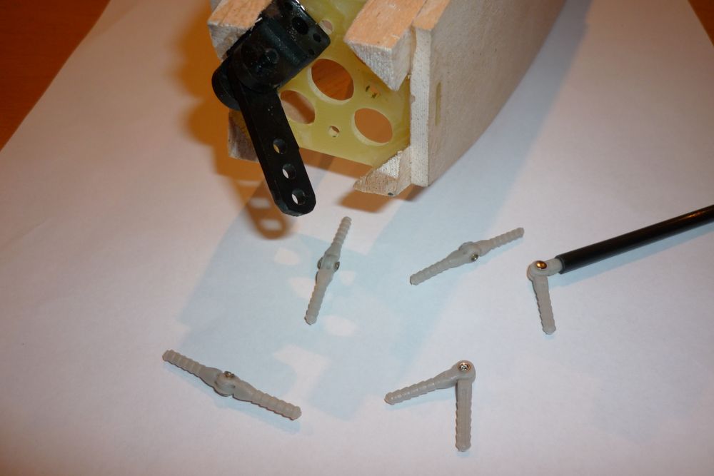

soo, über Ruderanlenkung hab ich mal bissl umgesehn und im Netz runde Ruderscharniere entdeckt mit 2 mm Durchmesser... dacht mir , hmm, mal sehn und bestellt...
passen genau in ein 3 mm CFK-Rohr
sind recht stabil....kein Spiel aber leichtgängig, werds jetz bei der Horti mal testen.

sonouno hat geschrieben:kein Spiel aber leichtgängig, werds jetz bei der Horti mal testen.
Hallo Christof, verwende diese Scharniere auf keinen Fall bei der Horti!
...und am besten auch bei keinem anderen Segler in den Flächen.
Bei der Horti können die für durch strömende Luft offenen Scharnierachsen die Steuerbarkeit deutlich spürbar verschlechtern, und Flugleistung kosten sie sowieso, dazu gibt es schlechte Erfahrungen z.B. an Norberts Ho XIV.
Solche Scharniere sind für Motorflieger geeignet oder für Scharnierachsen bei denen die durch strömende Luft nicht schadet oder sogar nützt wie bei Seitenrudern, an Flächenklappen von Segelflugmodellen haben sie nichts verloren.
Nimm das einfachste, billigste und ausgezeichnet funktionierende Scharnier "Tesafilm" ;-)
Wenn Du die Dinger bei der Horti einbaust schreib ich keinen einzigen Post mehr zu Deinen Fliegern :P

Uwe, Uwe Uwe... tztztz...
ich will die ja nicht als Scharnier verwenden !
sondern als Ruderanlenkung
mich regt die Popelei mit den Ruderhörnern auf und den Gabelköpfen....
das "Scharnier" steckt in nem 3 mm Kohlerohr das ins Ruderblatt verklebt wird...
na ja...werd das Ergebniss heut abend posten (hoffe ich :roll: )
(bitte bitte weiter schreiben und mir auf die Finger hauen bei Bedarf :lol: )

sonouno hat geschrieben:ich will die ja nicht als Scharnier verwenden !
sondern als Ruderanlenkung..
Ach so, damit geht mein Blutdruck wieder runter :thumbup:
Die sind im Gelenk aber vernietet oder? Kann man die Gestänge dann noch demontieren wenn man mal was reparieren muss?

REPARIEREN ?? :?:
da geht doch heut zu Tag im Zeitalter des Ex und Hopp bei Thomas bestellen und bauen viel schneller ?
(wenn ich in anderen threads les wie lang da Flieger im Keller liegen und auf Reperatur warten :lol: )
ausserdem hat der Bau ja mächtig Spass gemacht und ich hab dir eh angedroht die Horti noch paar mal zu bauen..
ps: ähh, jepp, sind Hohlnieten.... sieht aber soweit gut aus... spielfrei , je Seite 2 Scheibchen

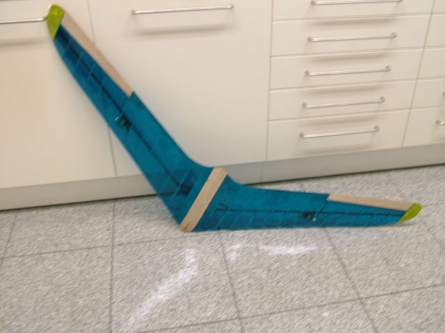

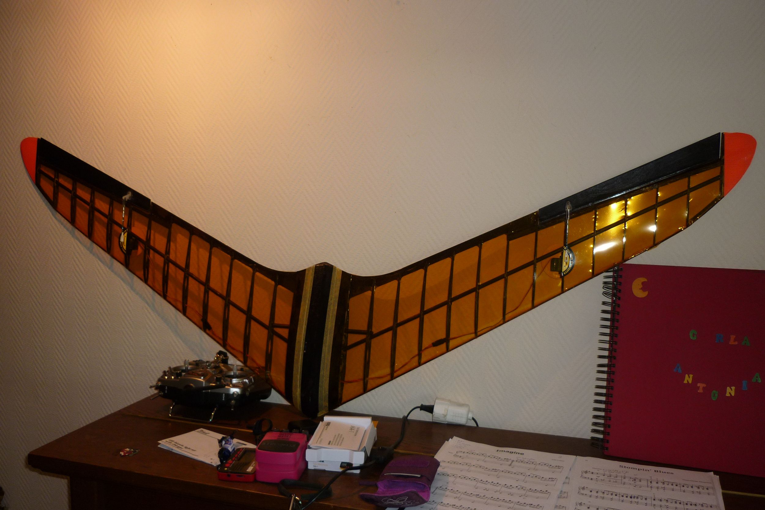

nur mal schnell Vollzug melde... Horti fliegt !! :lol: war ja klar... SP bei 207 mm ...evtl gehn noch 1 bis 2 mm weiter nach hinten
Abfluggewicht war 434 Gramm...mit vollen Batterien ! :mrgreen:
hab nur auf Höhe 60 % Expo dazugemischt Quer ohne...
rotes Signalband auf den Spitzen ;-))
@Michi... in der Luft sieht das orange soweit ganz gut aus... muss endlich jemand finden der das mal knipst... omg
@Uwe... hab die Ruderanlenkung doch normal gemacht... 3 mm Kohlerohr sah irgendwie fett aus auf der Horti.

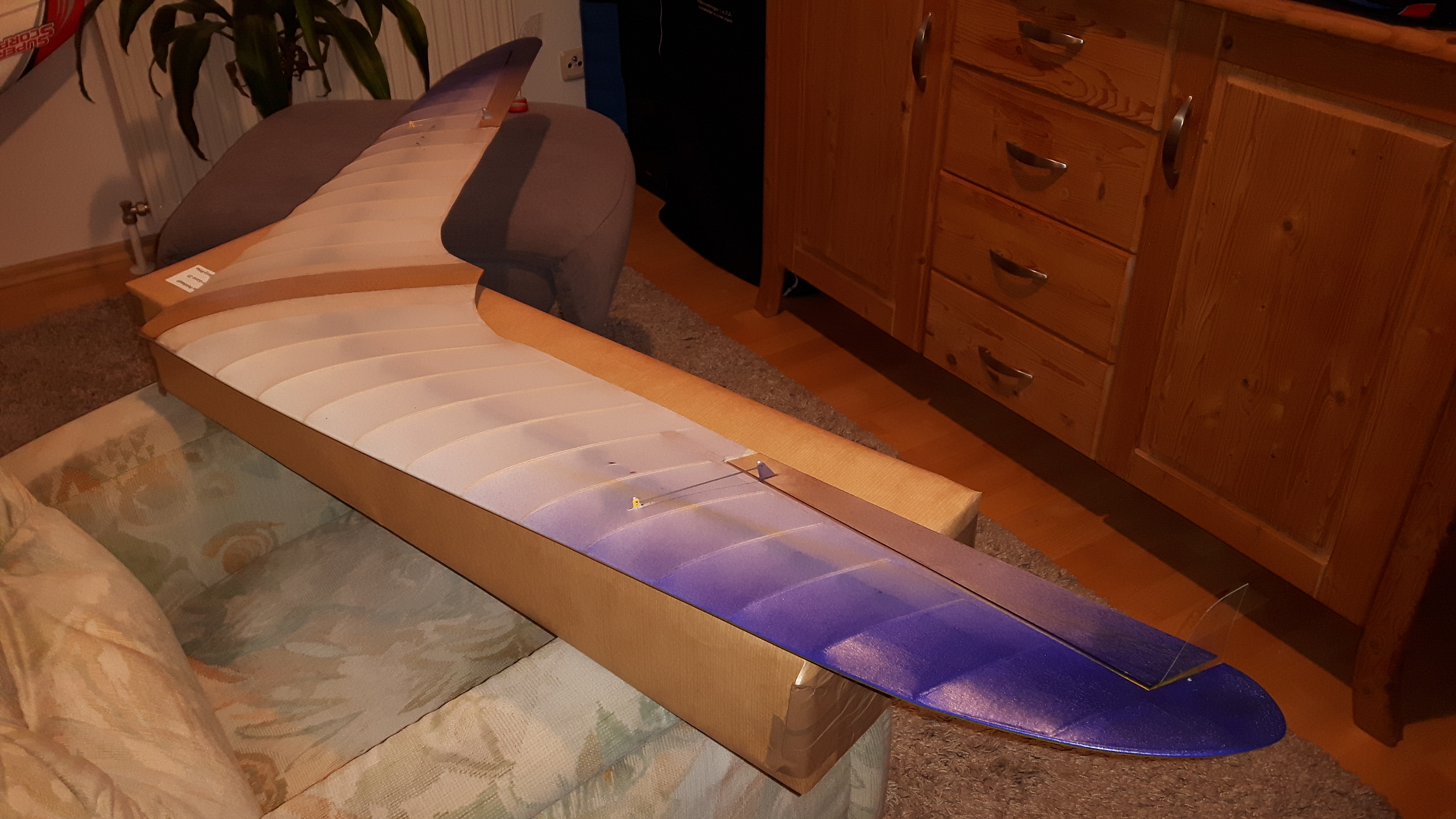

sooo, kleine Horti fliegt wieder....
nich so schön geworden....musste bissl aufdoppeln auf 3 Rippen, na ja...
Reperatur

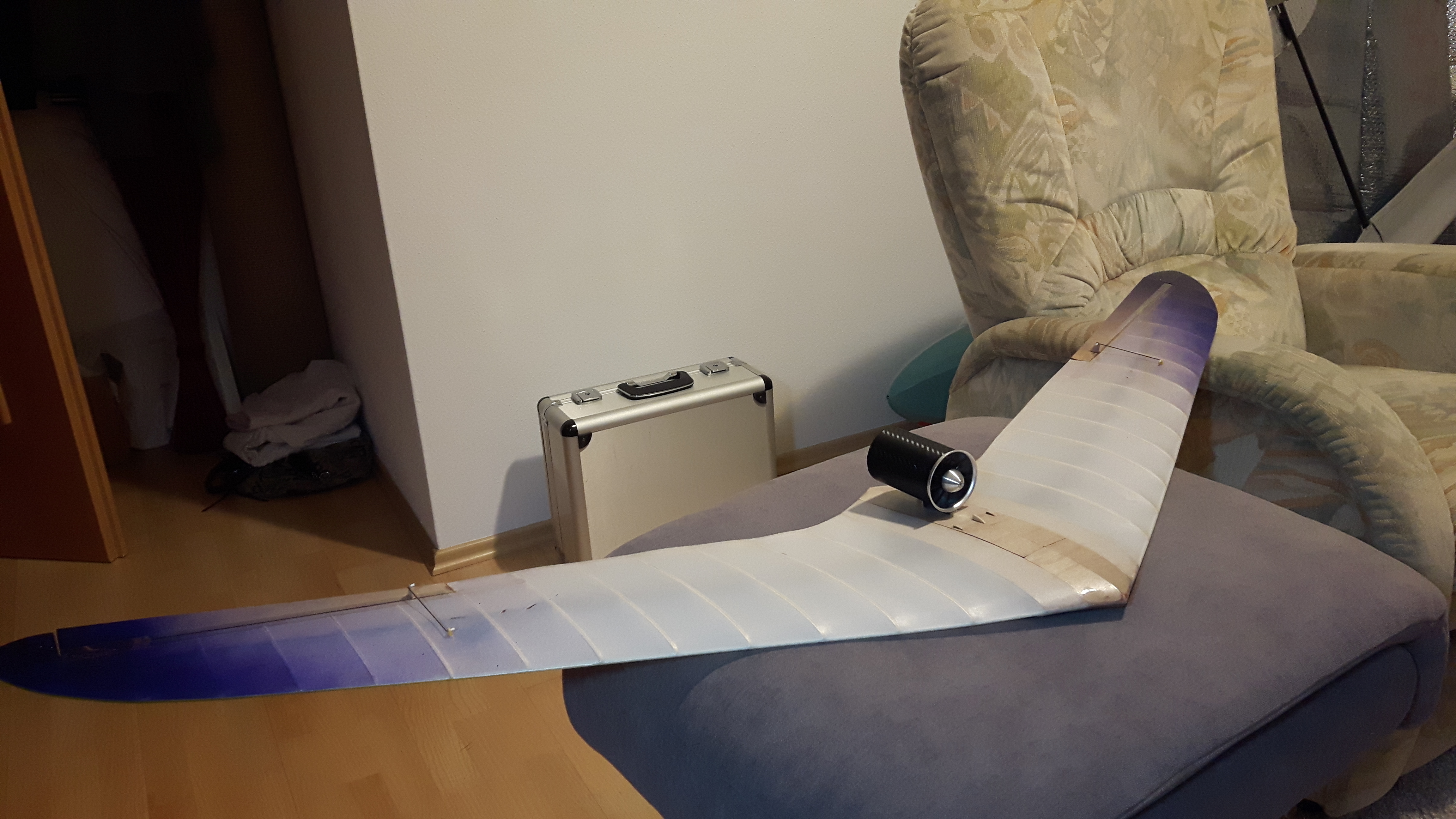

Abflugfertig 472 g
Vielen Dank an Thomas für den super Bausatz und an Uwe für die Konstruktion.
Hab auch nur 8 Wochen gebraucht für den Bau... und keine neun Monate...
steve66
Beiträge: 63
Re: Horti = Hortensegler Micro-Elli
Beitrag von steve66 »
Zuerst einmal: er fliegt...
Im Hand Start ziemlich problemlos, muss die Endleiste noch verstärken du hält dem Druck noch nicht stand.
Das BLEI und der Accu müssen besser fixiert werden damit da nix rutschen kann. Habe es dann mit Hochstart probiert aber da fällt er mir jedes mal nach 20 Höhenmetern aus dem Seil. Zumindest hat es für ein paar Kreise gelangt. Dabei ist mir aufgefallen das er trotz Winglets in der Kurve ziemlich schiebt. Da muss ich einstellungsmäßig noch mal ran. Differenzierung auf quer und vielleicht doch noch ein Gramm Blei...
Was mir noch nicht so gefällt ist, daß die Ruderflächen gefühlt ziemlich schwer sind. Ich werde da vielleicht noch einen leichteren Satz aus Balsa bauen.
LG Steve

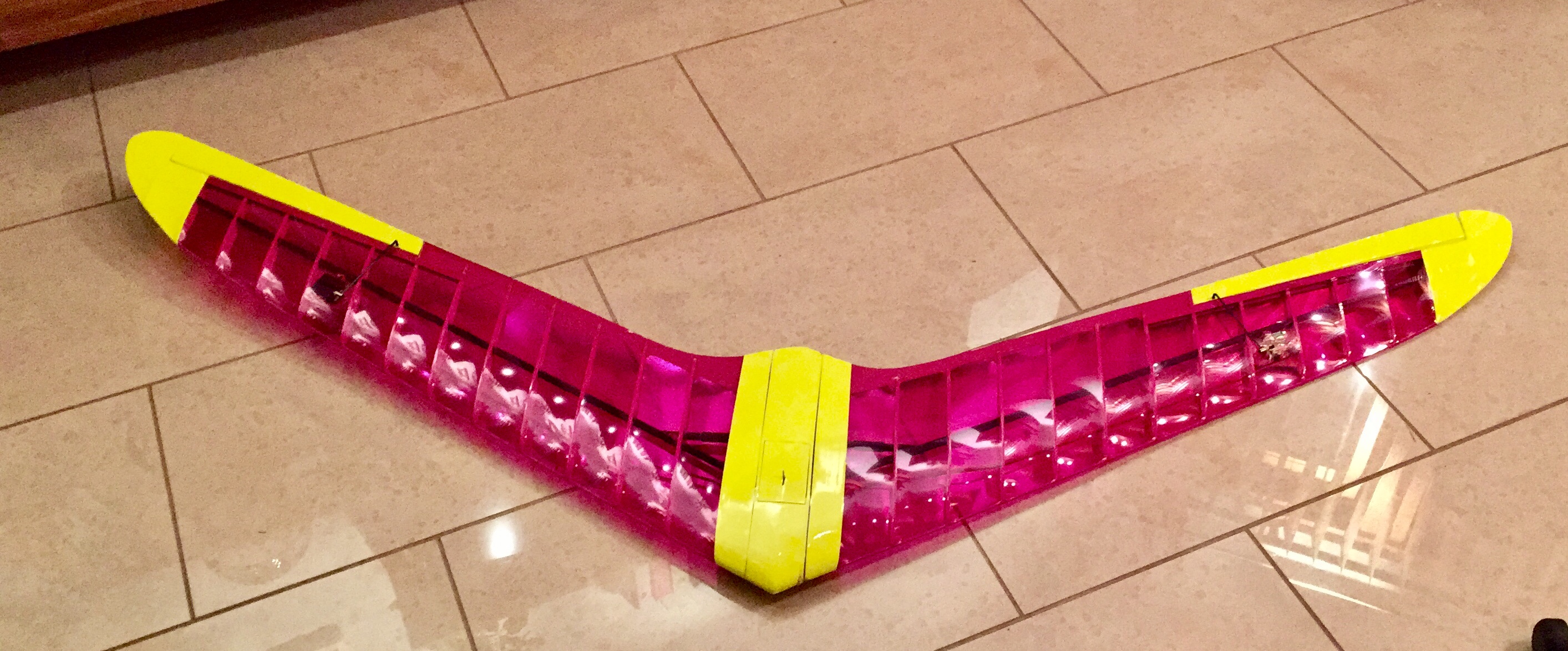

Ich habe meine heute auch das erste mal richtig eingeflogen.
Vor 6 Jahren begann der Bau, dann kurz vor dem Bespannen eingestellt, irgend ein Teil fehlte... dann 2 Jahre später fertig gemacht (als Segler)... 2 mal geworfen und aus irgend einem Grund ist mir ein Servo abgeraucht.
Da ich keine Folie mehr hatte, den Horti wieder in die Ecke gestellt.
Gestern von meinem Bruder die passende Folie als Reststück abgestaubt, da er die grade für ein anderes Projekt gebraucht hat... also aufgeschnitten, neues Servo rein, neu gebügelt, Ausschläge und 0-Stellung nachgestellt und ja... schiet Wedder.
Heute... immer noch doofes Wetter.
Ab 16:30 wurde es schöner... Windig aber schön, egal... Gummiseil geschnappt, Swift und Horti geschnappt.
Der Swift liebt diesen Wind.
Naja, danach den Horti 2x geworfen, Trimmung passte Grundsätzlich.
Also ans Gummi.
Ging gut hoch, ohne Auszubrechen aber auch in etwa 20m in den Loop aus dem Seil raus.
Windig und etwas turbulent, aber alles aussteuerbar.
2. Start, nachdem die Trimmung etwas nachgestellt wurde passte schon besser, auch klinkte er nicht gleich aus, etwa 30m Höhe waren schon mal ganz brauchbar.
Nun muss ich den Flügel bei Windstille noch ein wenig feinjustieren, aber macht Spaß und das Flugbild ist geil ;)

Beitrag von kosmo83 »
So,
nun heißt es erst einmal wieder auf ruhiges Wetter warten.
Ich habe die Anlenkung der Ruder noch einmal neu gemacht.
Im Parabola-Thread im Nachbar-Universum habe ich eine Anlenkung mit 2 Karbonstäben gesehen, die mit einem Stück Schrumpfschlauch verbunden waren, quasie als Gelenk.
Das habe ich ausprobiert, aber irgendwie war das bei mir zu labberig und ging auch schnell kaputt.
Also habe ich mir ein ganz stinknormales Ruderhorn geschnappt, angebracht, Schubstange aus draht... basta.
Ist nun spielfrei eingestellt.
Darüber hinaus habe ich eine Spaltabdeckung mit durchsichtigem Folienstreifen realisiert, denn ich hatte noch keine pseudo-Hohlkehle und habe den Spalt nun so abgedeckt.
Tja, und dann habe ich das ganze gewogen... 478g, dabei 65g Blei für den Schwerpunkt.
Jetzt fehlen nur noch Winglets.
Ciao
Chris

So,
mit Winglets, verbesserter Anlenkung und Spaltabdeckung geht sie nun doch ziemlich klasse ;) obwohl es immer noch zu Windig hier für den Flieger ist.
Aber jetzt macht sie Spaß!!
Ciao
Chris

Eigentlich wollte ich im zweiten Mittelteil einen Mittelmotor mit Fernwelle und Druckantrieb einbauen. Die hätte elegant ausgesehen und wärte eine aerodynamisch saubere Lösung einer Motorisierung gewesen. Jetzt ist es aber ganz anders gekommen. Ich habe dem Horti einen 50 mm-Impeller spendiert. Das Gesamtgewicht mit einbem 4S 1400 mAh-Akku beträgt 610 g und ich bin ohne ein Gramm Blei ausgekommen.
Mehrgewicht gegenüber Seglerversion 150g.
Wenn morgen das Wetter passt, werde ich einen Flugversuch starten.

Erstflug gestalte sich anfangs völig problemlos. Gestartet mit Flitsche und REuder leicht angestellt (Flitschenstellung) dann langsam Gas gegeben und weil der Horti wegstieg auf Speedstellung, also Ruder im Strak-umgeschaltet. Flog ziemloch flott wie auf Schienen. Aber dann kams....... Es baute sich plötzlich hörbar eine Schwingung auf und ich konnte gar nicht schnell genug das Gas rausnehmen. Jedenfalls löste sich eine Flügelhälfte vom Mittelteil un das wars dann. Gott sei Dank sind beide Flügelhäften heil geblieben und am MitteklteiL hat sich durch das Gewicht des Flugakkus in diesem Bereich die obere Beplankung abgehoben-wurde bereits wieder saniert. Auch die Befesigung des Impellers ist abgebrochen (werde ich jetzt miz UHU Plus kleben)
Ich bin mir noch nicht ganz klar über die deutlich hörbar aufgebaute Schwingung. Könnte die Fläche zu flattern begonnen haben ? es ging alles so schnell!
Aufgefallen ist mir, dass die Flügel doch einen Resonanzkörper darstellen, was bei Vollgas auch deutlich zu hören ist.
Hat jemand dazu eine Idee ?
