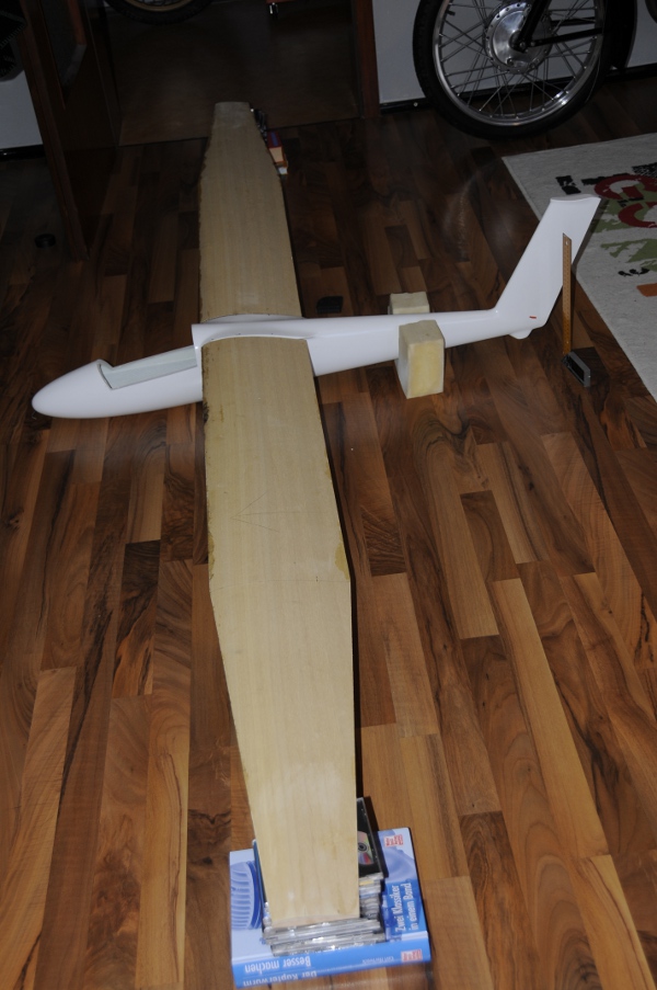

Re: Pilatus B4 3m
Hallo Tutti!
Es geht ein wenig weiter.

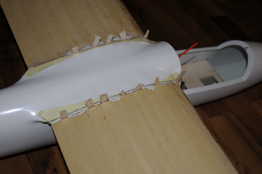

Heute wurden die fertig besaeumten Flaechen mit dem Rumpf provisorisch verklebt, morgen, wenn das 5 Minutengummi fest ist, werden die Verbinderhuelse und Torsionsrohrchen gut eingeharzt.
Das Hoehenleitwerk muss ich leider noch einmal machen, abgesehen dasss es etwas zu schwer war, vermurkste ich das Auftrennen des Ruders,- am Ende hatte ich anstatt einer klainen V-Kehle eine etwa 5mm breite Meganut. Ungenuegend, setzen. Werde es in Rippe bauen und mit Balsa beplanken.
Schoenen Abend
Schoenen Abend

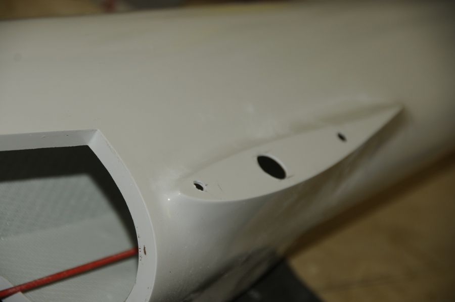

Gestern klebte ich die Uebergangsrippen zum Rumpf an die Flaechen und Servobrett ein.
Nun muss ich mir Gedanken zum Hoehenleitwerkwerk machen.
Schoenen Sonntag!

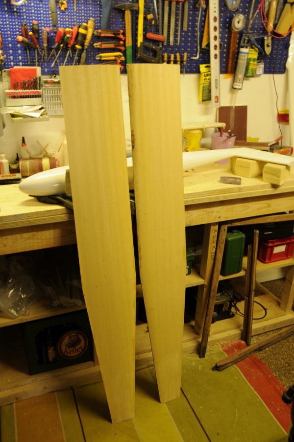

Re: Pilatus B4 3m
Hallo allerseits!
Es geht wieder ein wenig weiter.
B4 s gibt es ja wie Sand am Meer, darum will ich nicht mehr als noetig rumtun.

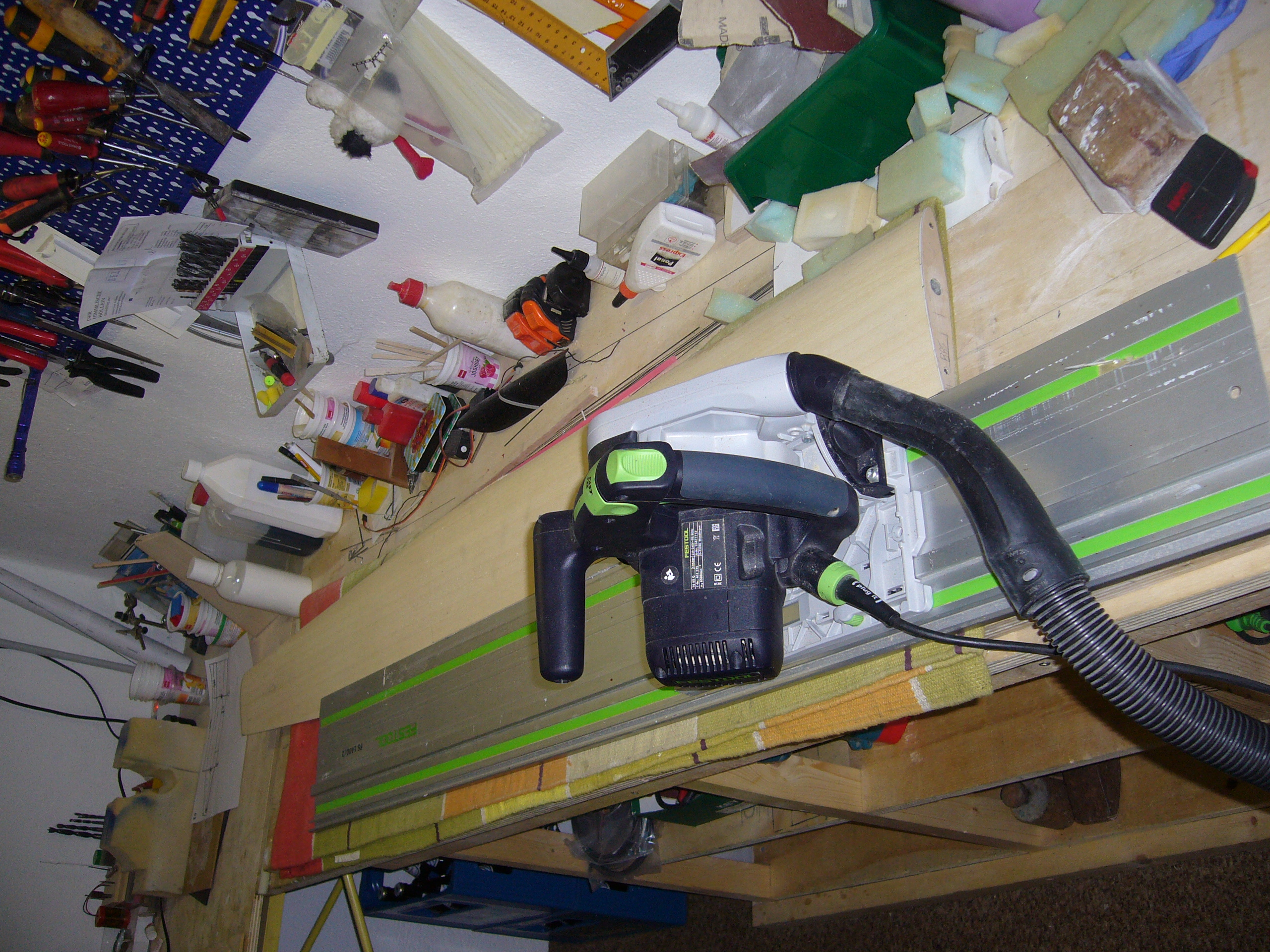

Heute habe ich die Flaechen verschliffen, wie sehr liebe ich doch meinen Festool Schwingschleifer.
Das HLW baute ich in Holz/Rippe mit 1,5er Balsa beplankt. Anschl. 50er Glas und gefuellert. Nachdem das Ruder fertig angelenkt ist kommt Farbe drauf.
Die Flaechen dagegen werden nach dem Klappenbau ( sie bekommt Woelbklappen, da ihr Einsatz nicht ausschliesslich auf grossen Plaetzen liegen wird, sondern auch im Gebirge und an hiesigen, nicht immer mit ueppigen Landemoeglichkeit versehenden Orten...) mit Folie bebuegelt.
Noch zwei Bildchen,
schoenen Abend
Noch zwei Bildchen,
schoenen Abend

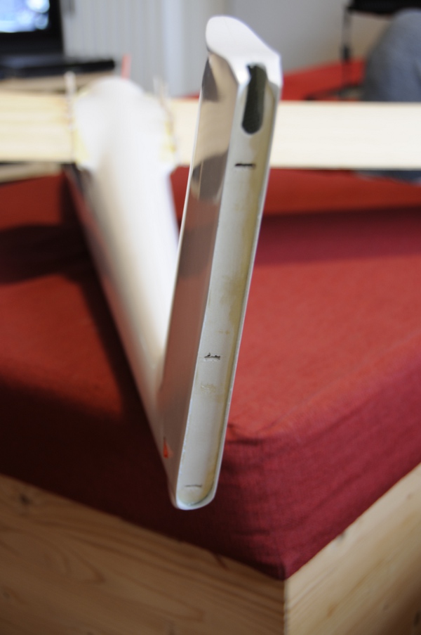

Re: Pilatus B4 3m

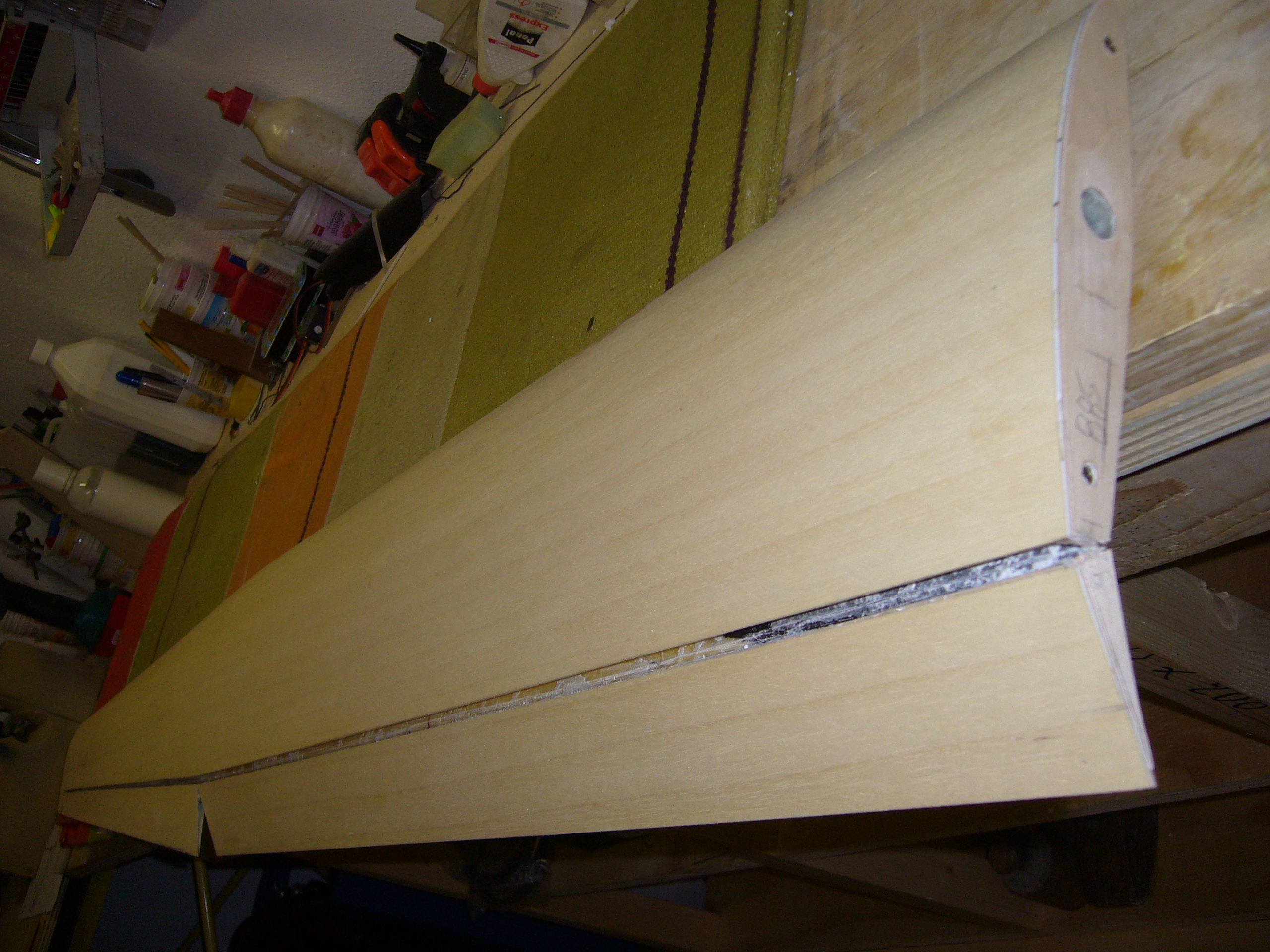

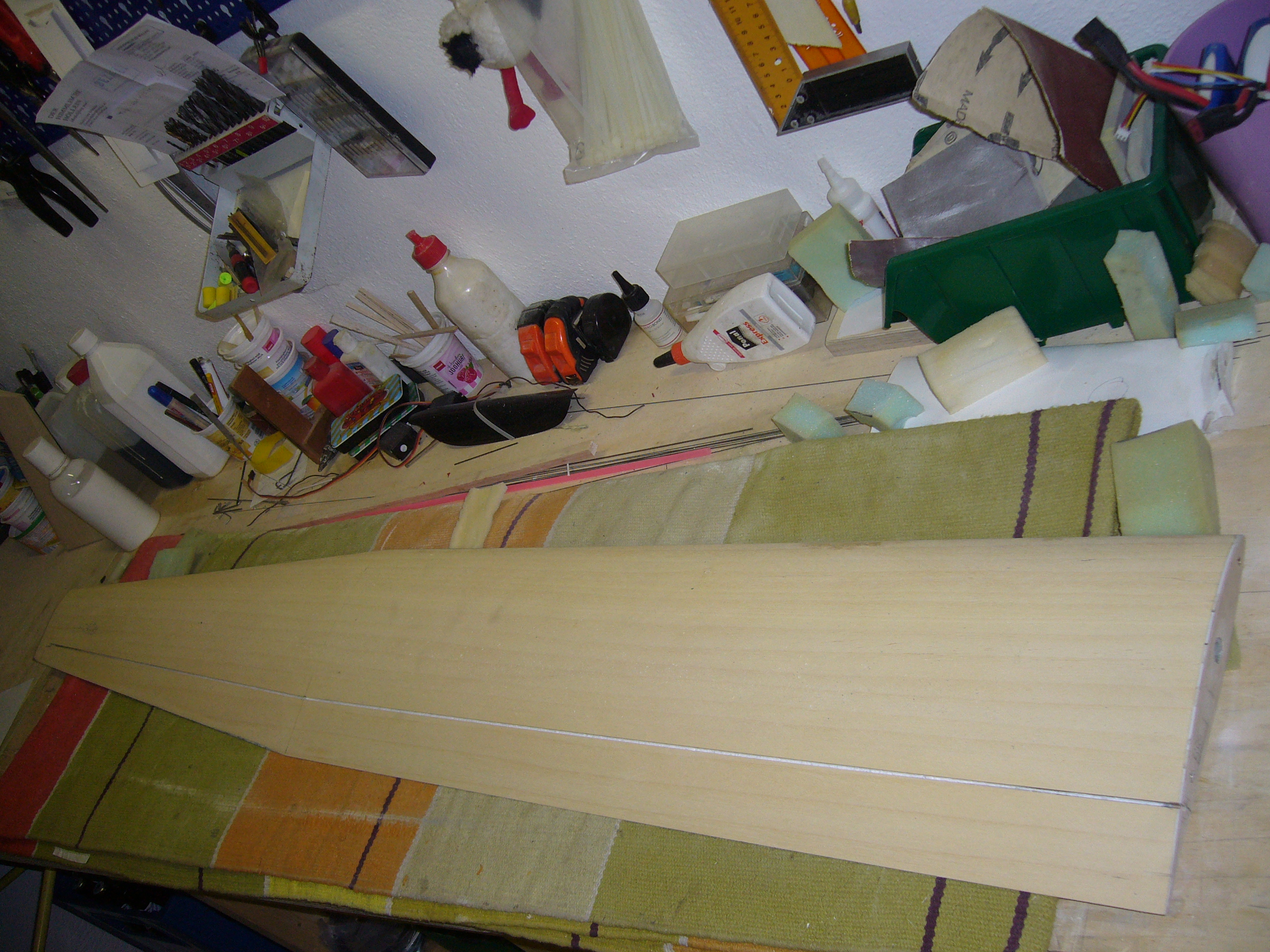

Hier ging es auch weiter.
Meine Festool Handkreissaege liebe ich uebrigens auch...
Nachdem die Flaechen verputzt waren habe ich heute die Klappen auf der Oberseite getrennt. Die Schnittstaerke betraegt knapp drei mm.
Anschl. gaengig machen, als Schrnier dient auf der Unterseite eingelegtes Kevlar.
Nun sind die Dichtlippen in Mumpe dran.
Gruesse
Gruesse

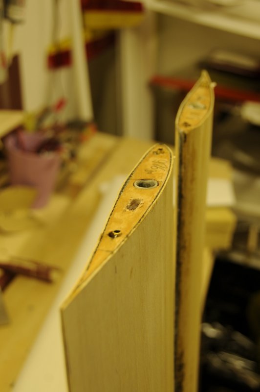

Re: Pilatus B4 3m
Ein herber Rueckschlag.
Bei einer Flaeche merkte ich, dass das Styro, welches ich zwischen den Stegen rauspopelte, noch klebrig war,- etwa zwei Monate nach dem Pressen, das sollte nicht sein.
Nach vielen Ueberlegungen habe ich mich entschieden, die betreffende QR Klappe oberseits abzutragen und nochmals mit 50er Glas in 45 Glas neu in den Styroschalen zu bauen.
Die restliche Flaeche ist sehr steif und fest- scheint in Ordnung. Ich kann mir das nur so erklaeren, dass ich das Harz in der Schale von der Schaumrolle nicht anstaendig verruehrt habe. Eine neue Flaeche zu bauen habe ich im Moment keine Lust.
So long
