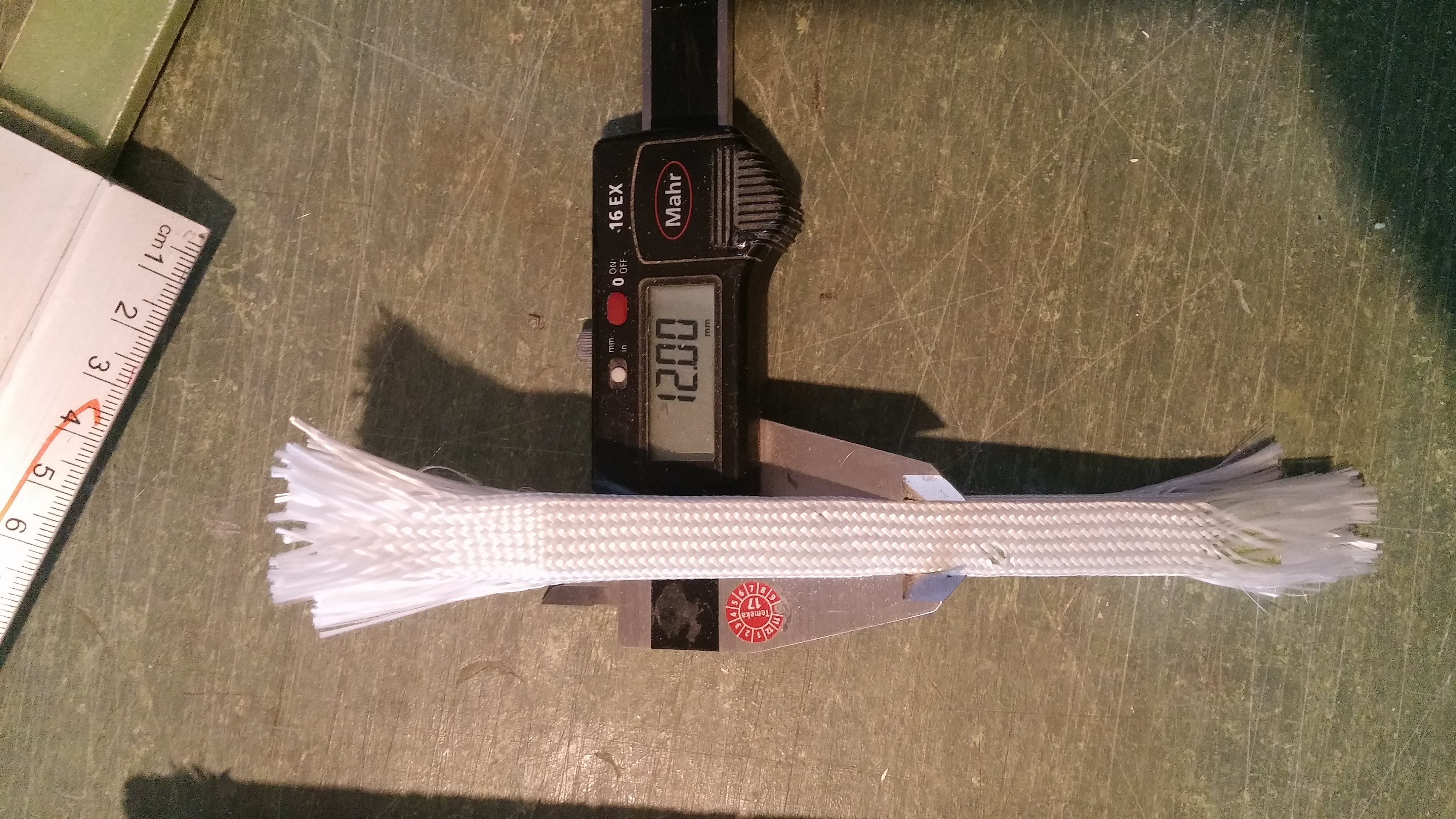

Hi Dampfer :)

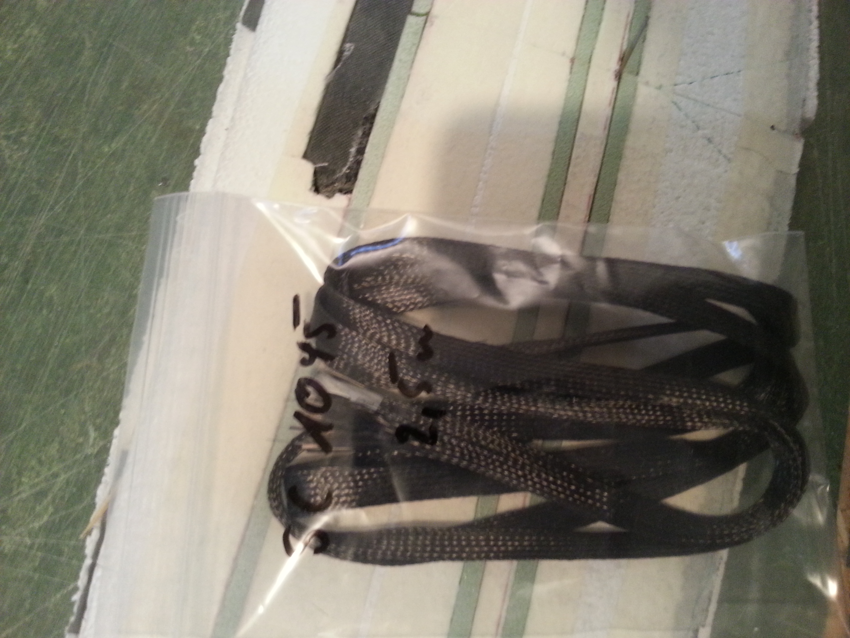

ne, das sich so gut wie nicht gelöst... würde aber beim nächsten Flügel auf jeden Fall Schlauch nehmen, da es eine bessere Verbindung ergibt.

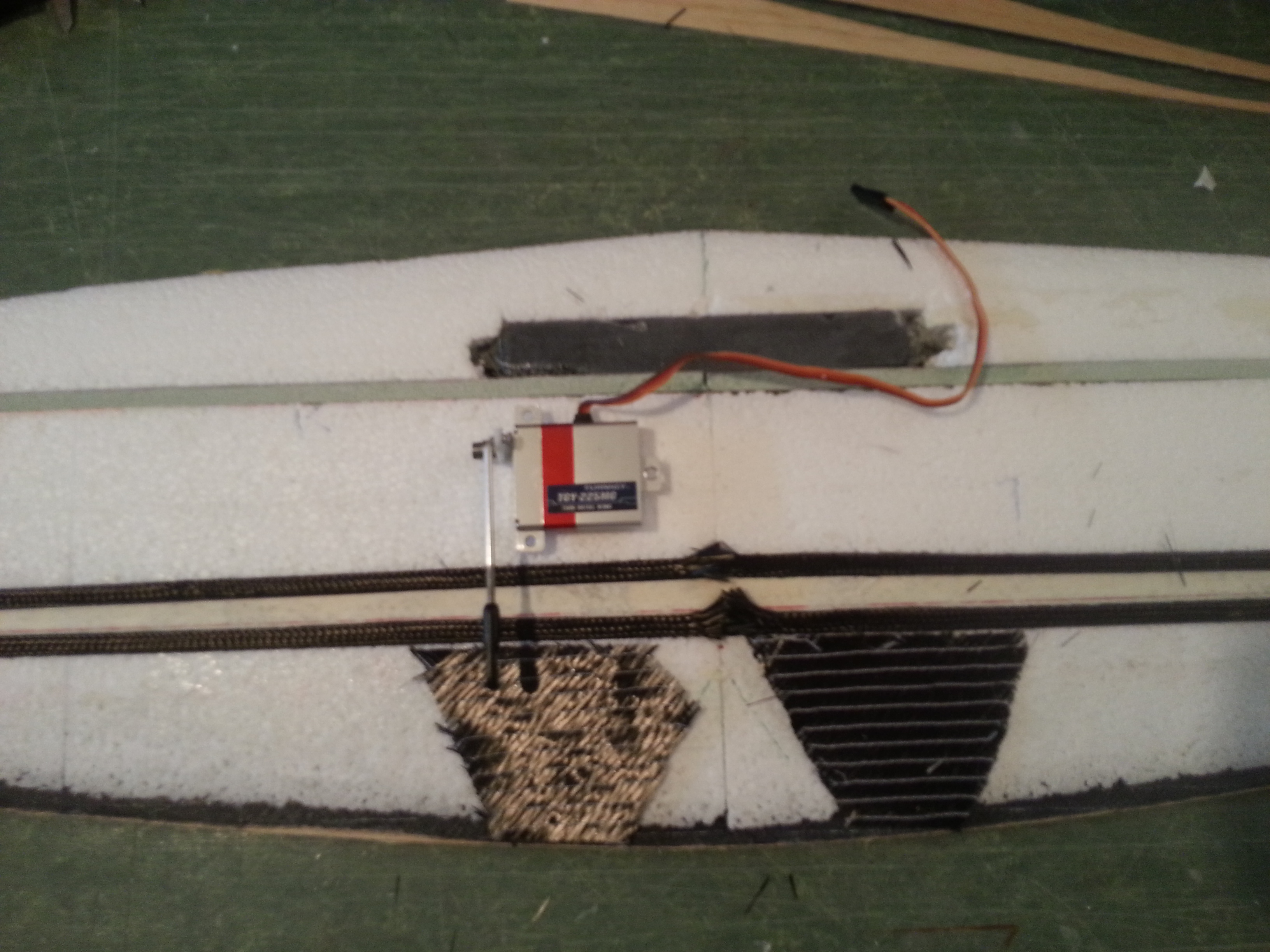

Was baust Du denn für Servos auf QR und WK ein?

auf Höhe kommen 2 Stk. KST 225 HV.... ich setzt ja auf 100% Vollgasfest und rauen Hangeinsatz, daher gönn ich ihm die "schweren" Servos...
An Deiner Stelle würde ich die DS 3288HV verbauen... die sind noch paar Gramm leichter, aber ähnlich rubust... was denkste?

ich werde wahrscheinlich ein zentrales HR Servo in die Rumpfspitze machen. So hat es auch WAM gemacht. Mein HR ist ja eh schon sehr stabil 8-) .
Ich werde wahrscheinlich das Graupner HBS 660 auf QR bauen und entweder die Savox 1268 oder die Hitec 7954 auf die WK, HR und SR.
Falls die Dicke für das 20mm Servo an der WK nicht reicht, kommt auch das HBS 660 auf die WK.

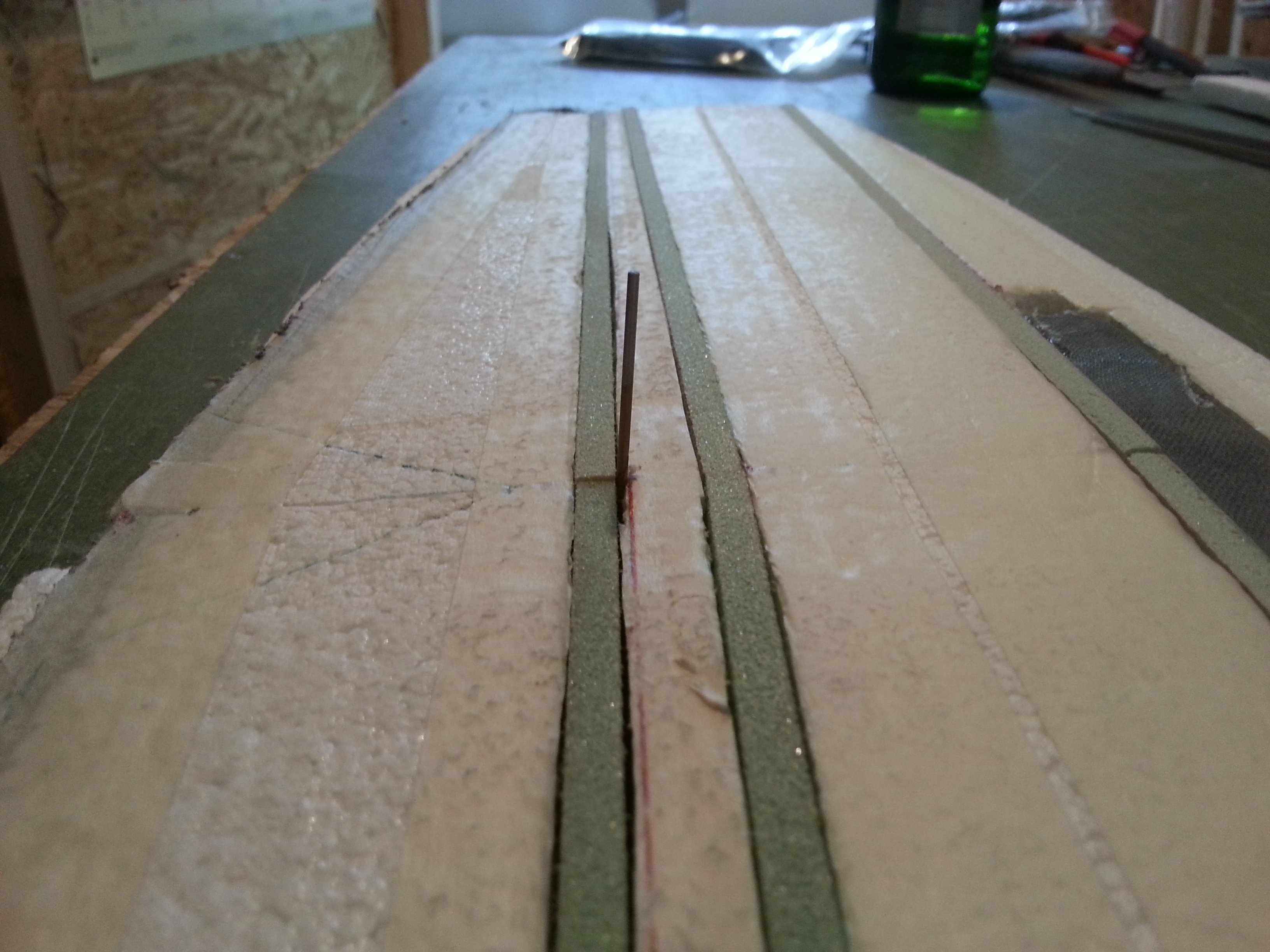

Beiträge: 1024
Re: Stingray 3.2m mod.

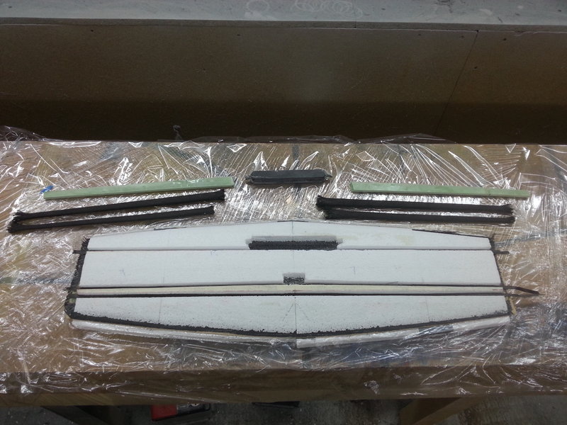

Hi Leute,
sorry das ich keine Bilder mehr hochgeladen hab. Ich hatte während dem Bau einfach zu wenig Zeit....
In der Zwischenzeit fliegt der Vogel schon und wurde heute zum 2. mal repariert...
Ich werde aber jetzt nach und nach alle Bilder einstellen....

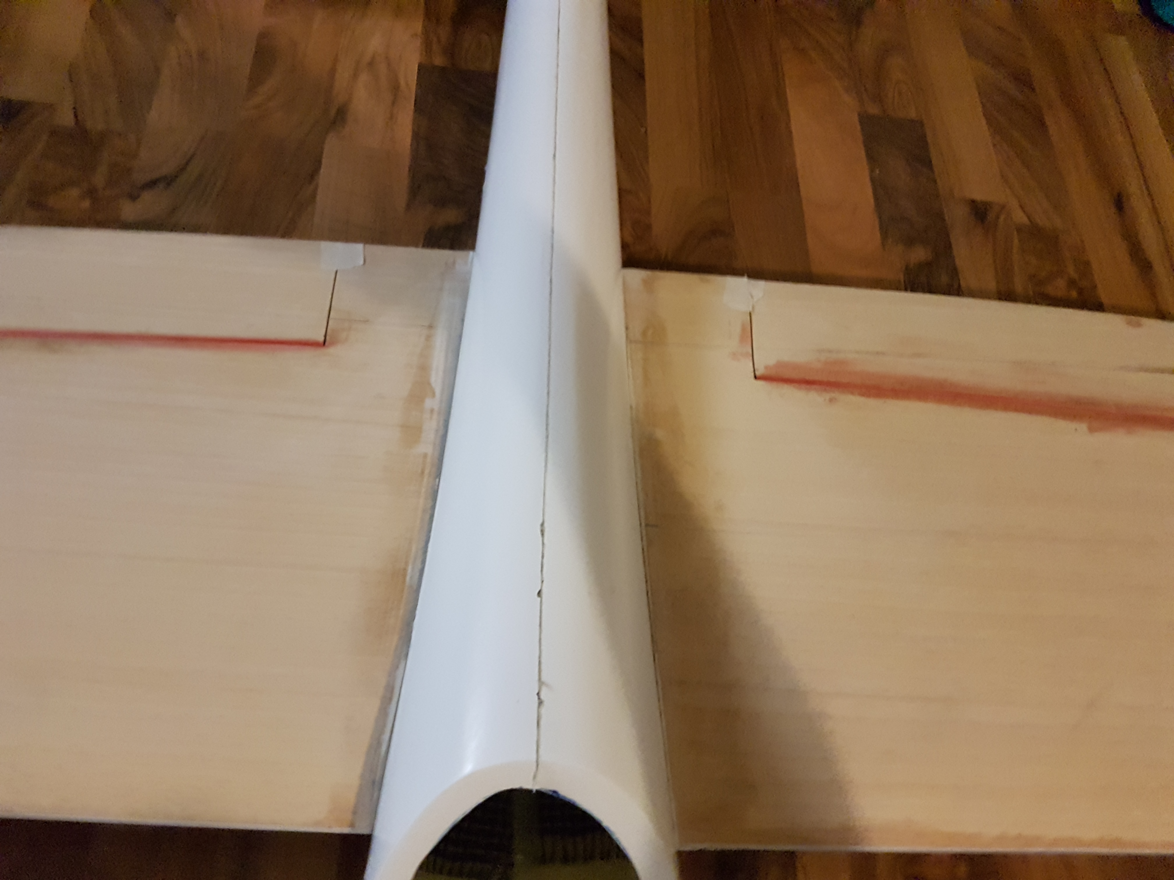

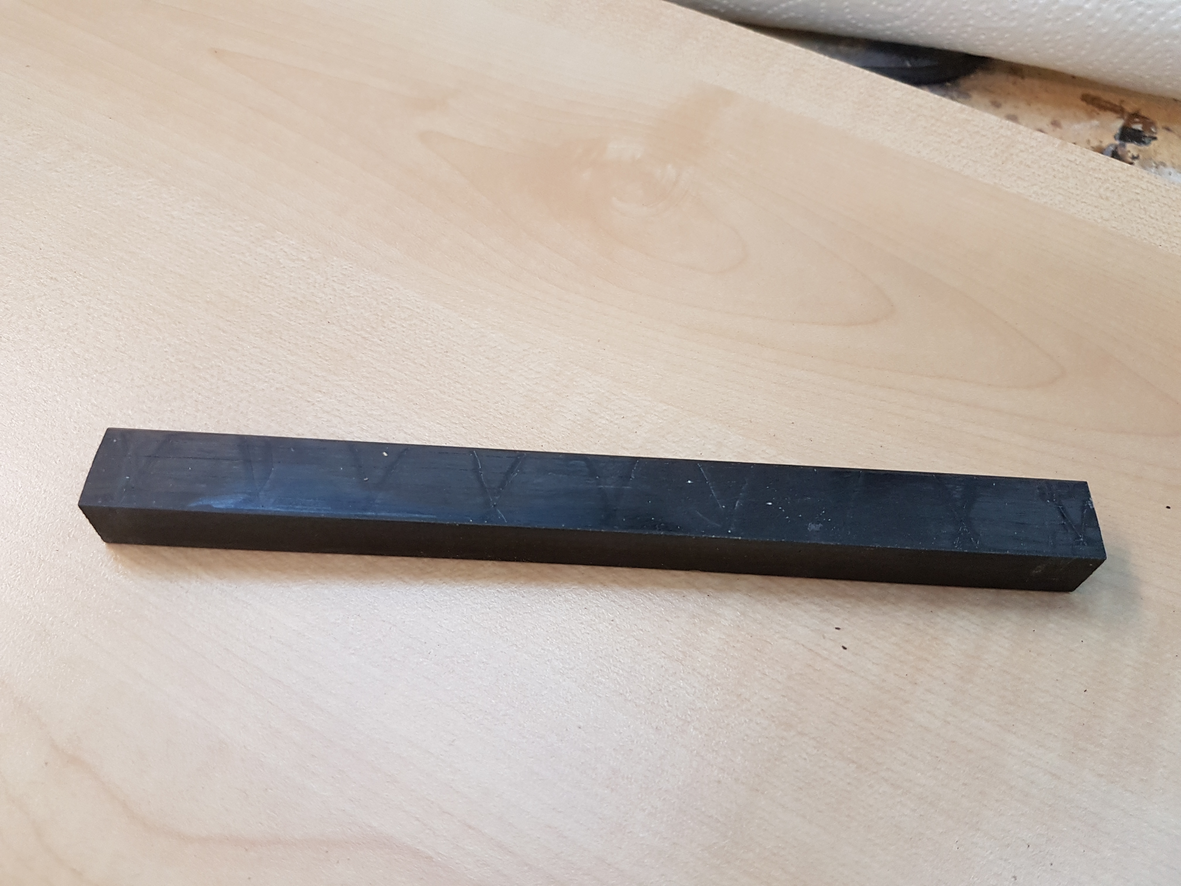

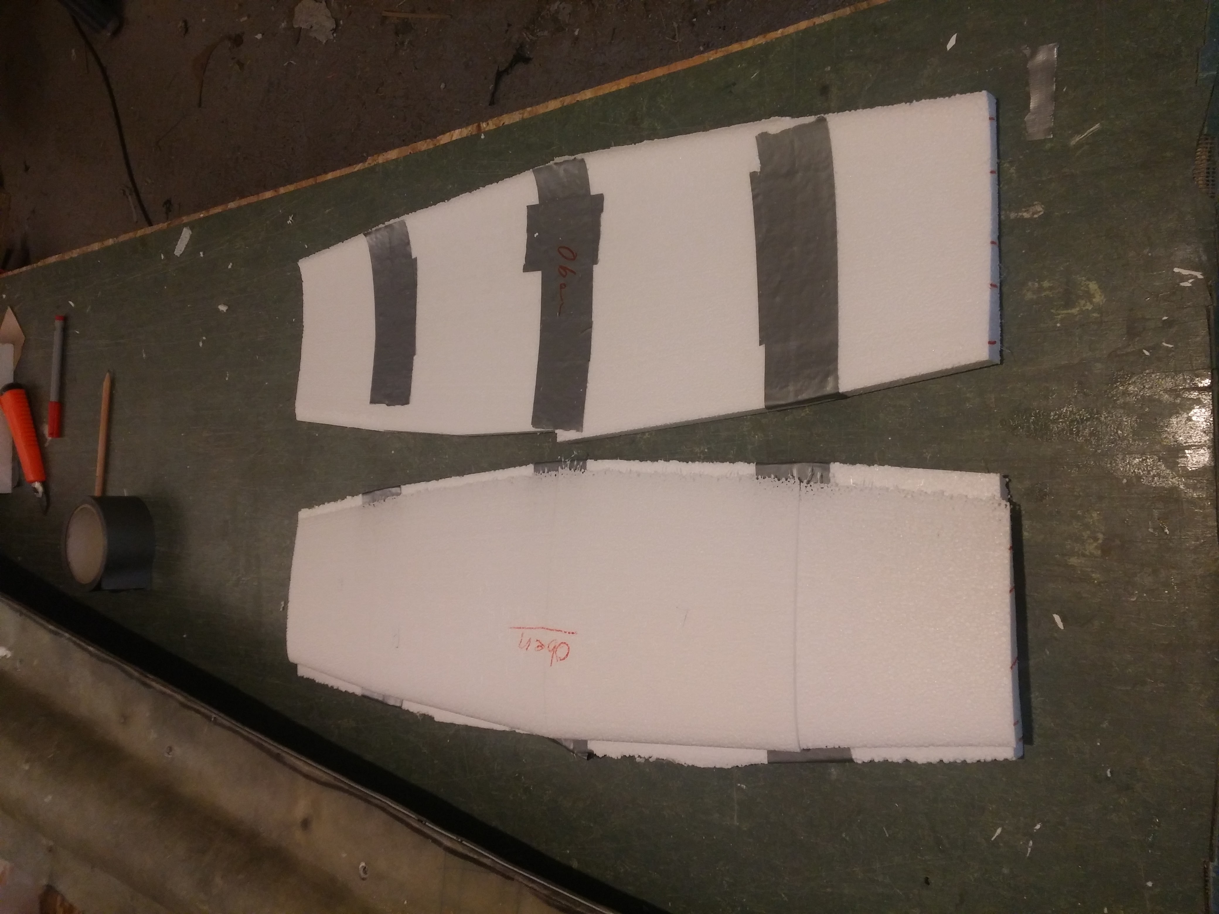

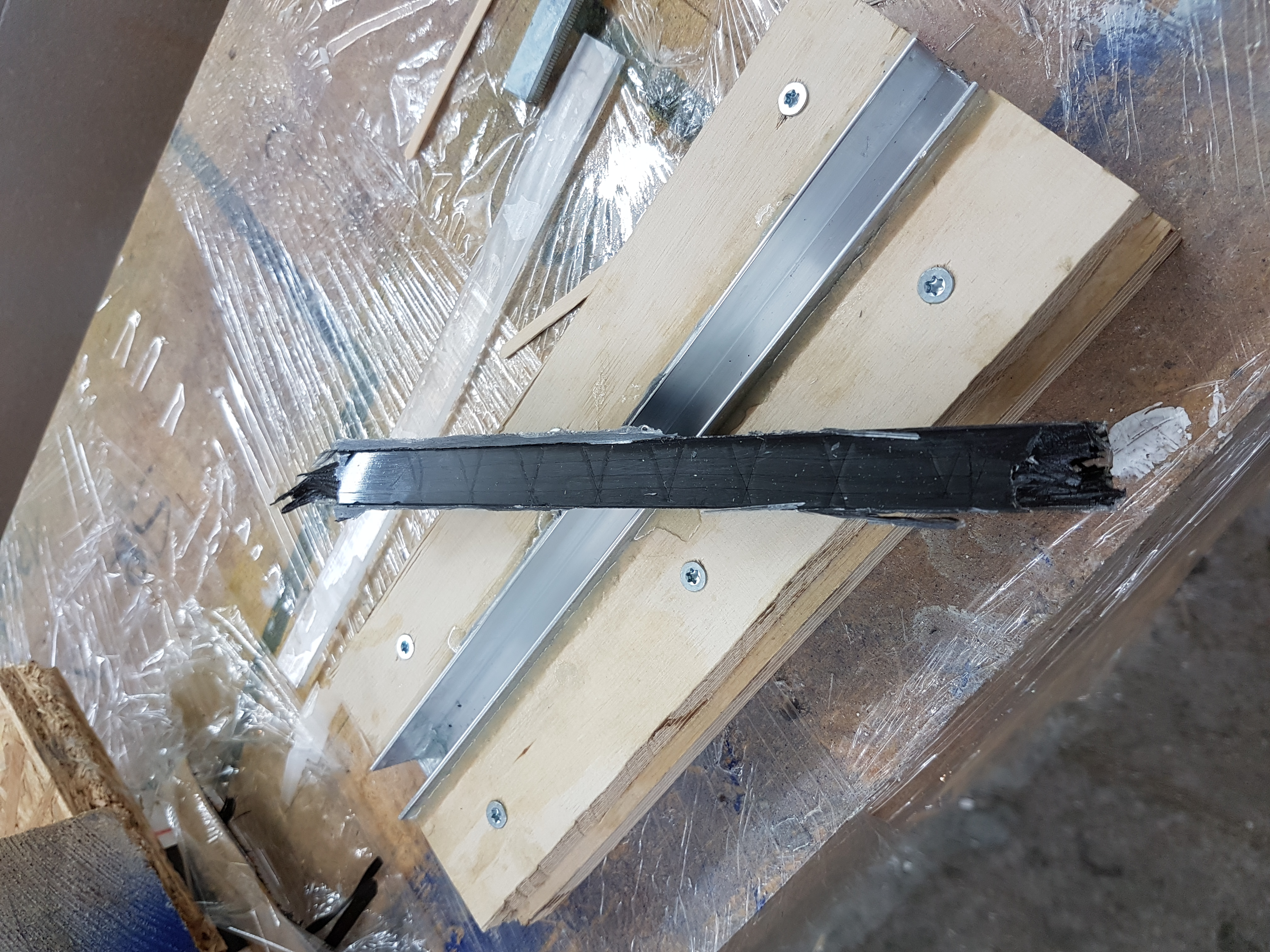

.. hier der Anfang...

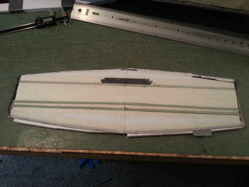

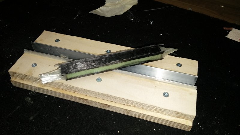

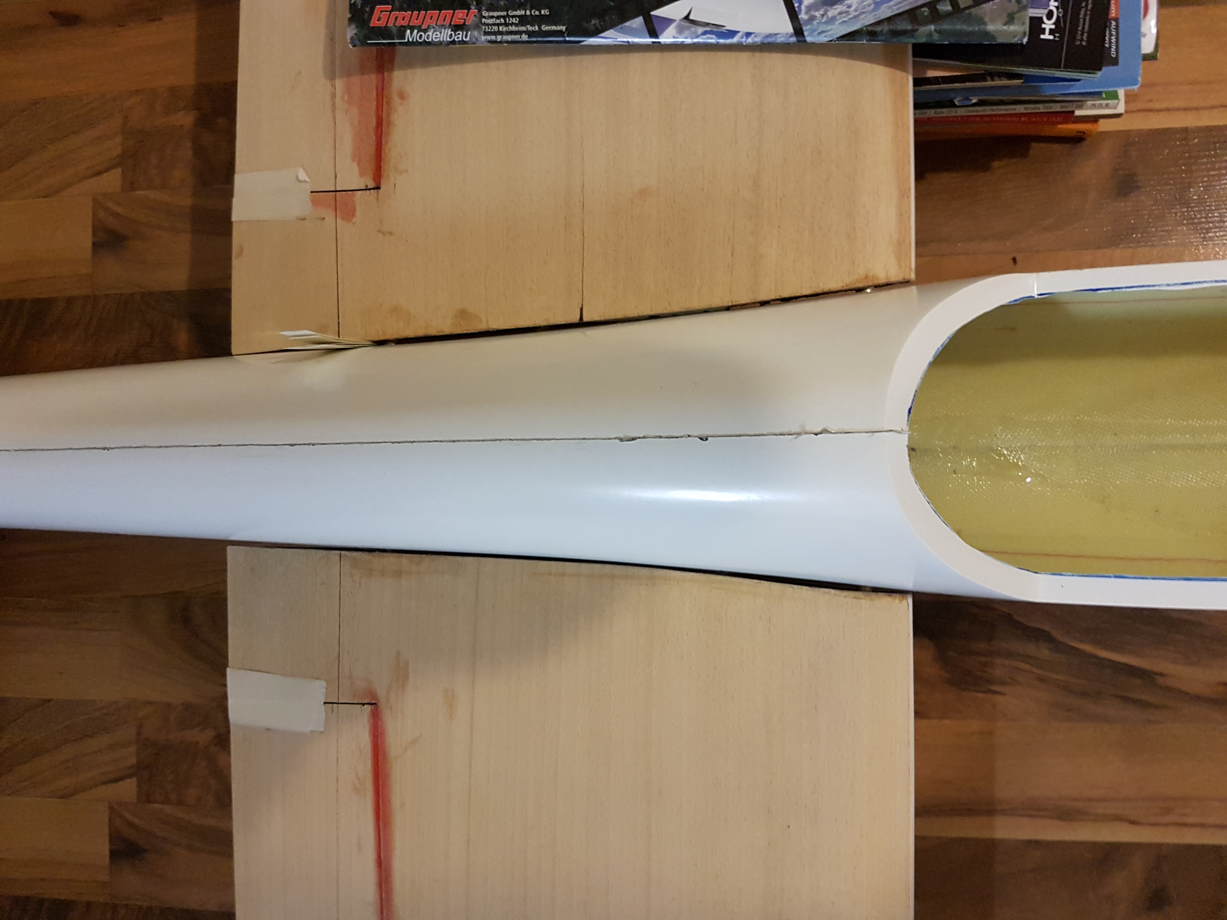

Beiträge: 1024

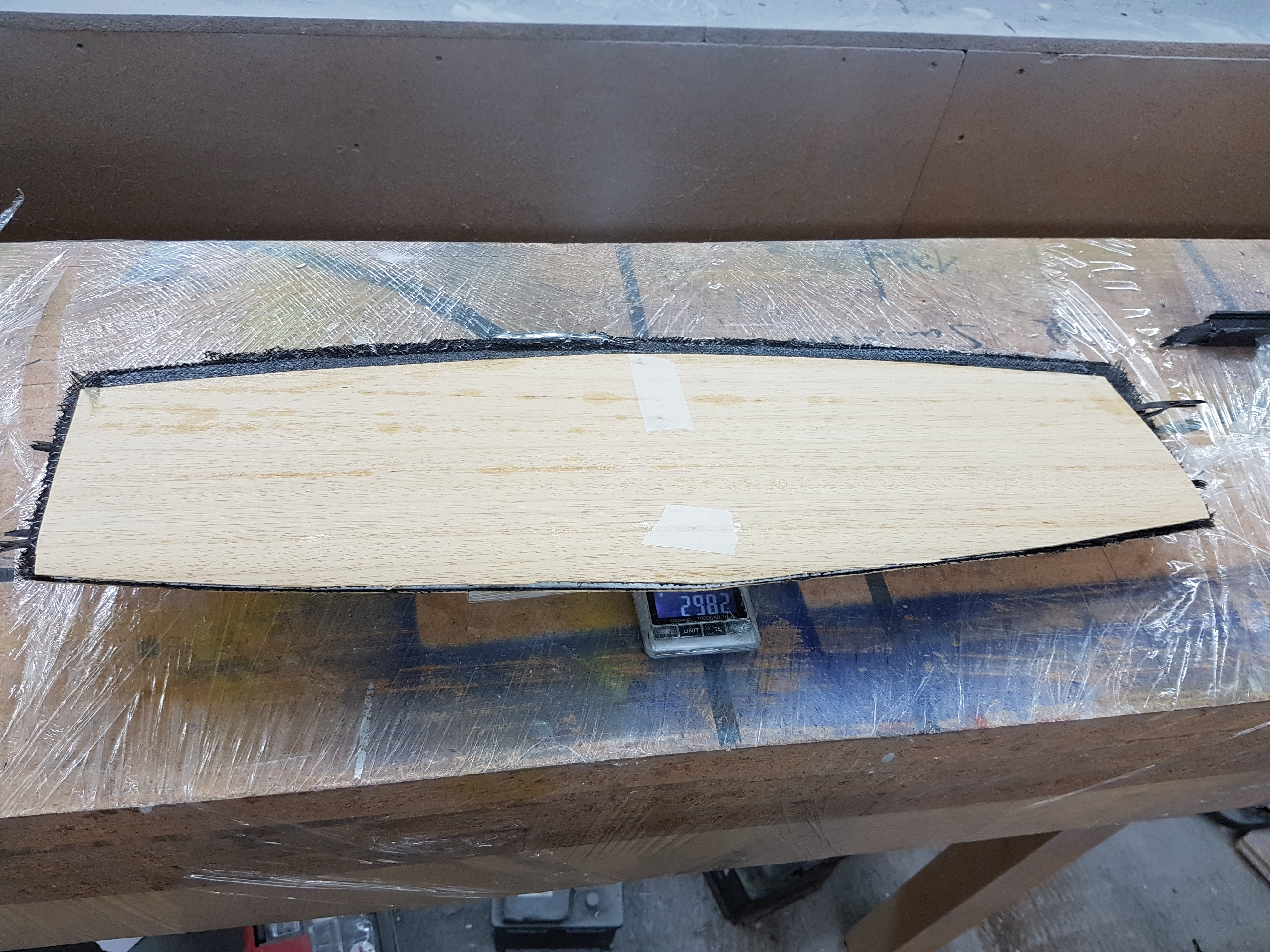

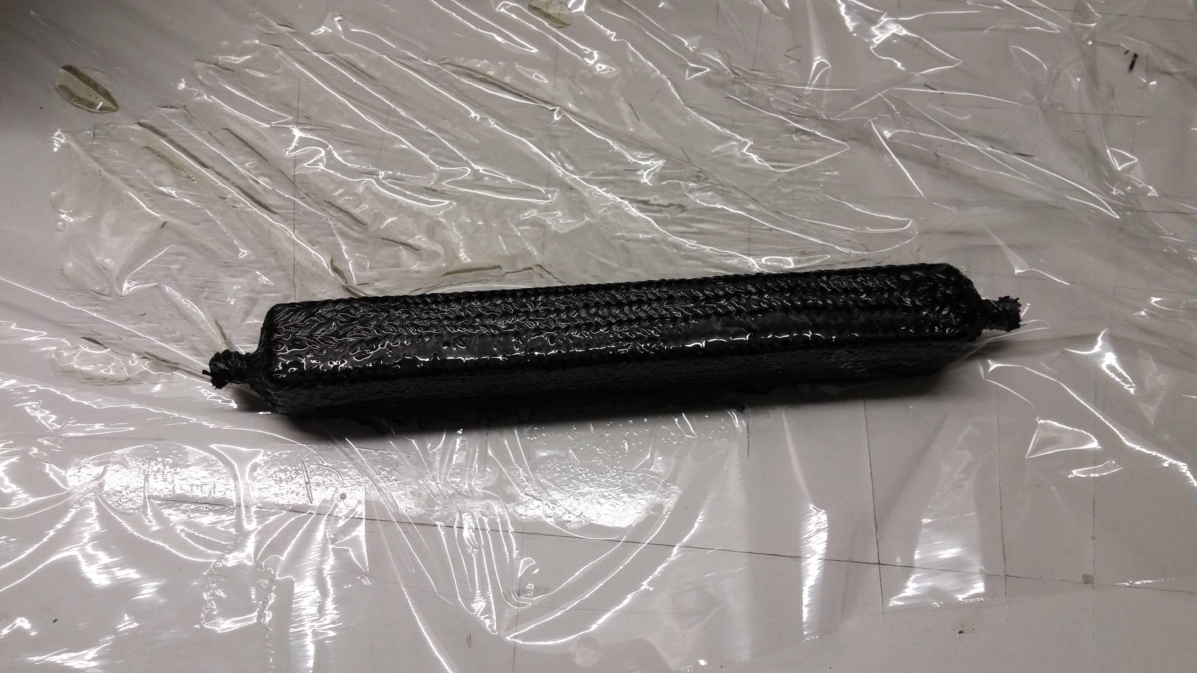

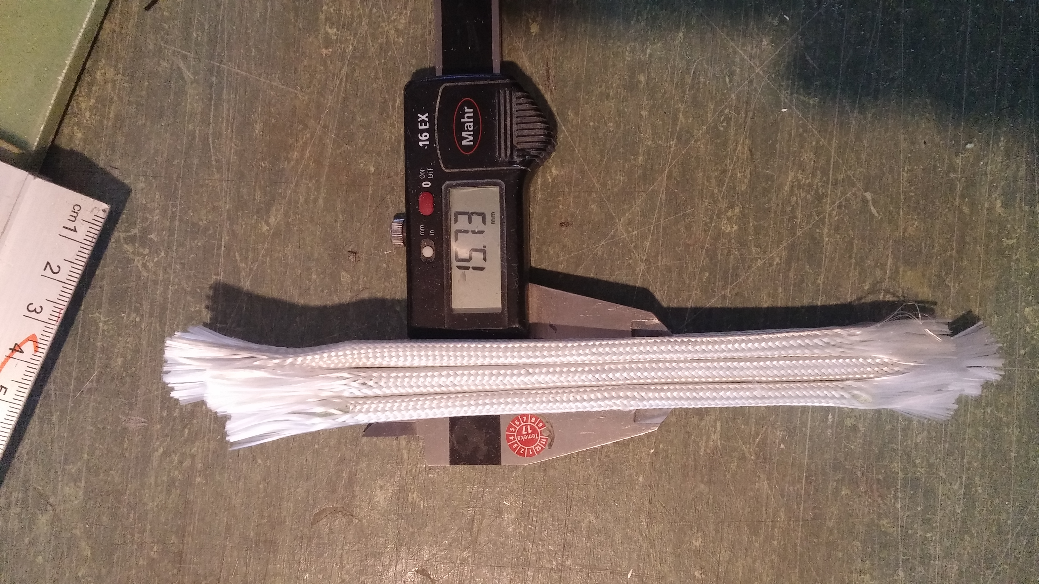

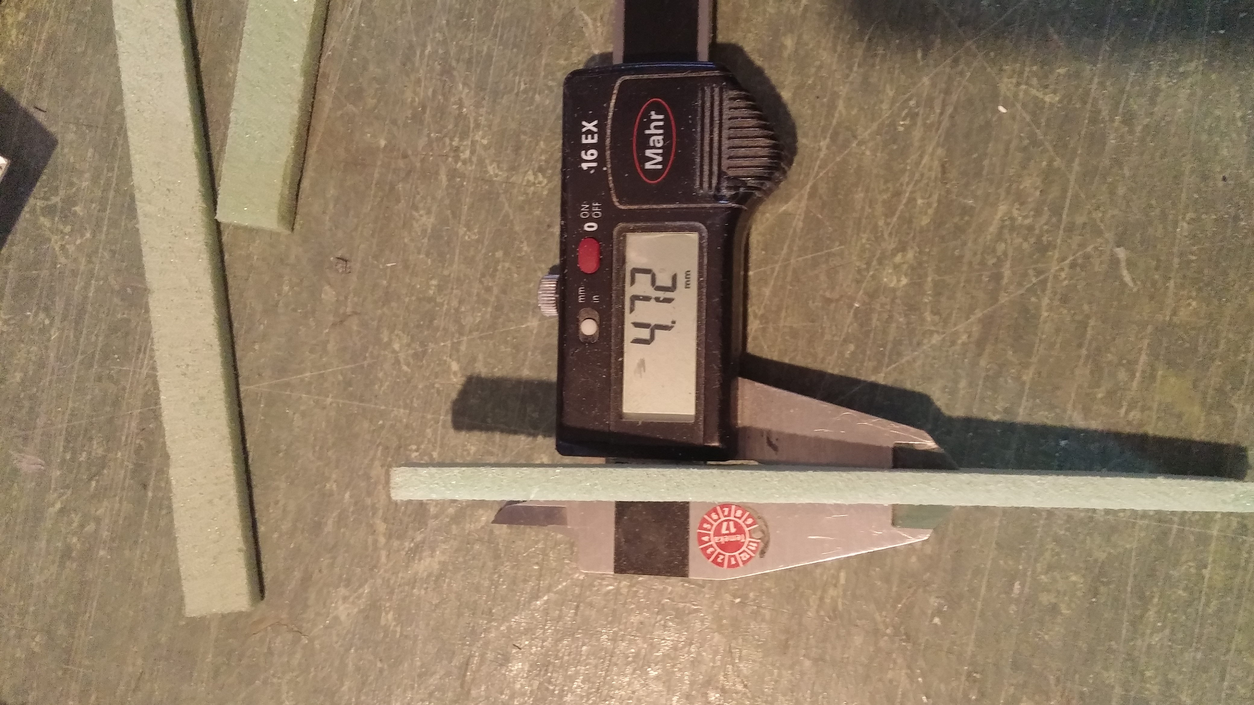

so, das Höhenruder kan sehr gut raus und ist seeeeehr, eigentlich schon zu stabil geworden....

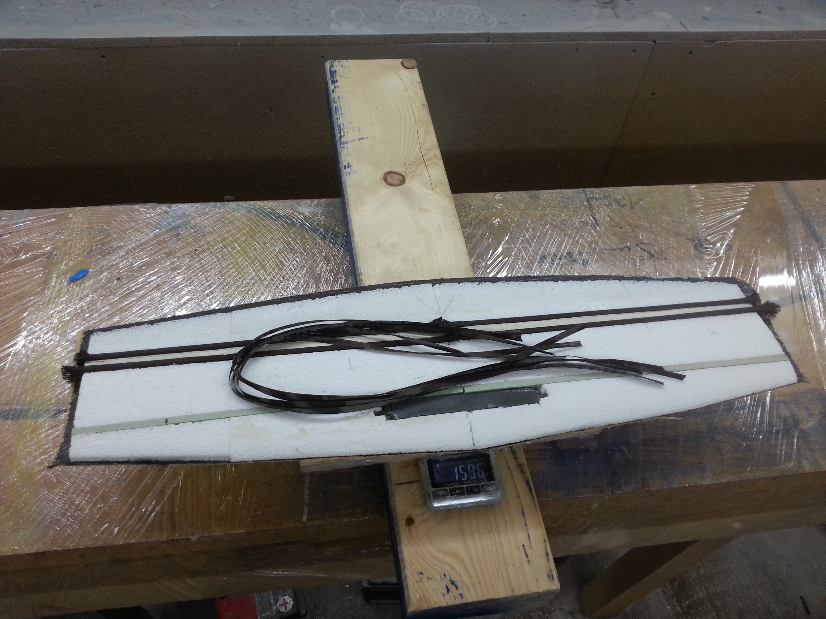

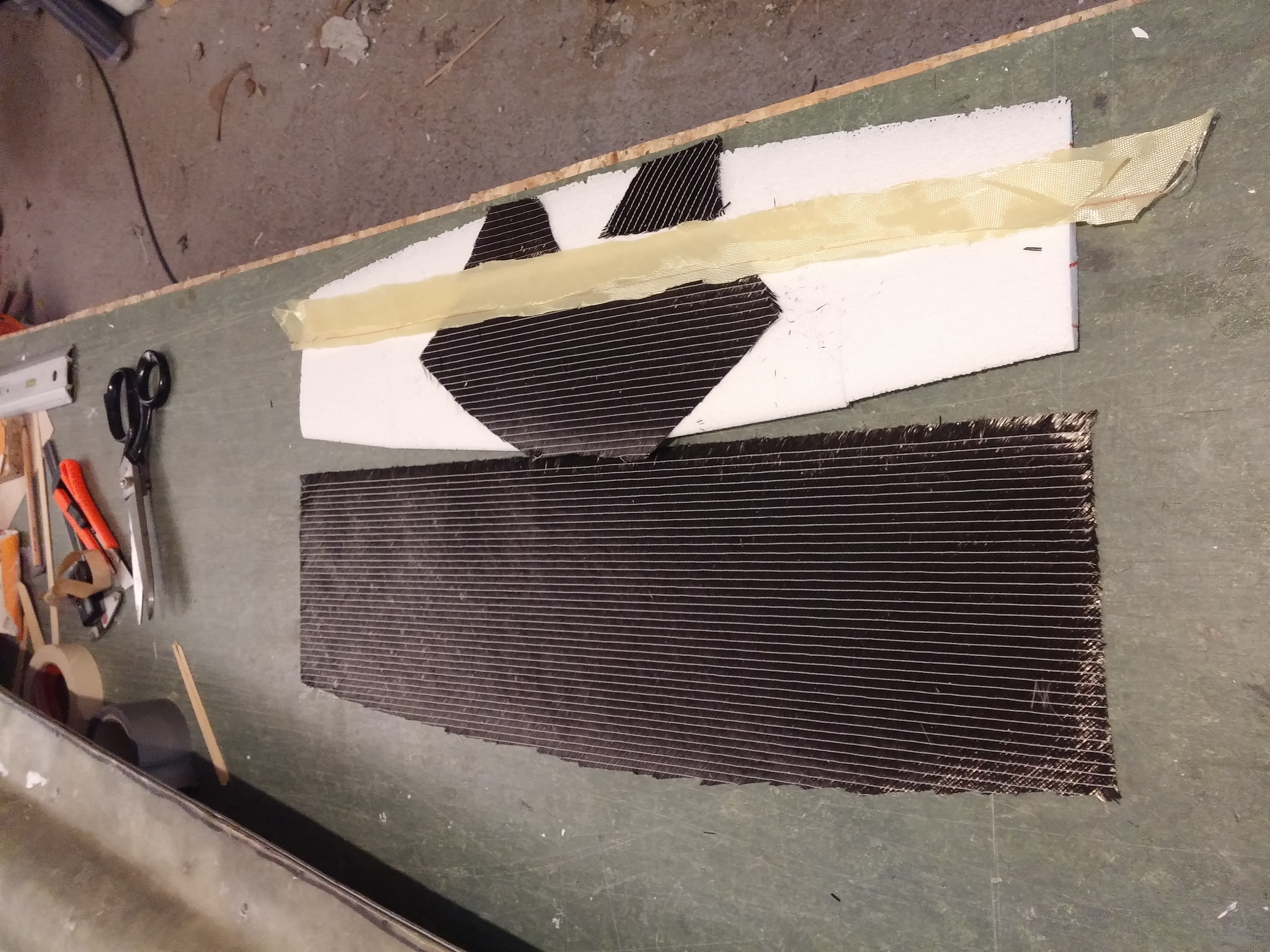

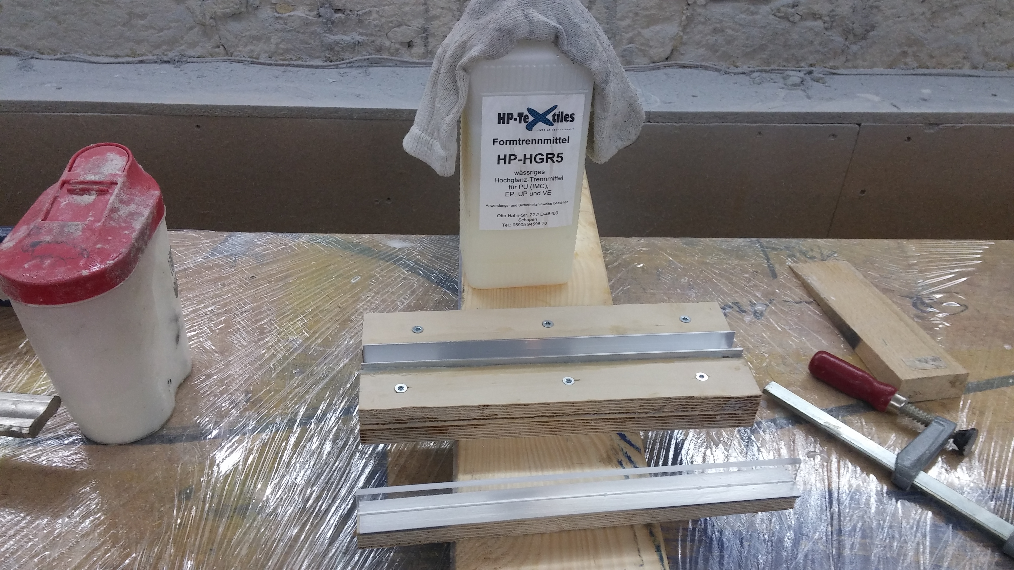

Beiträge: 1024

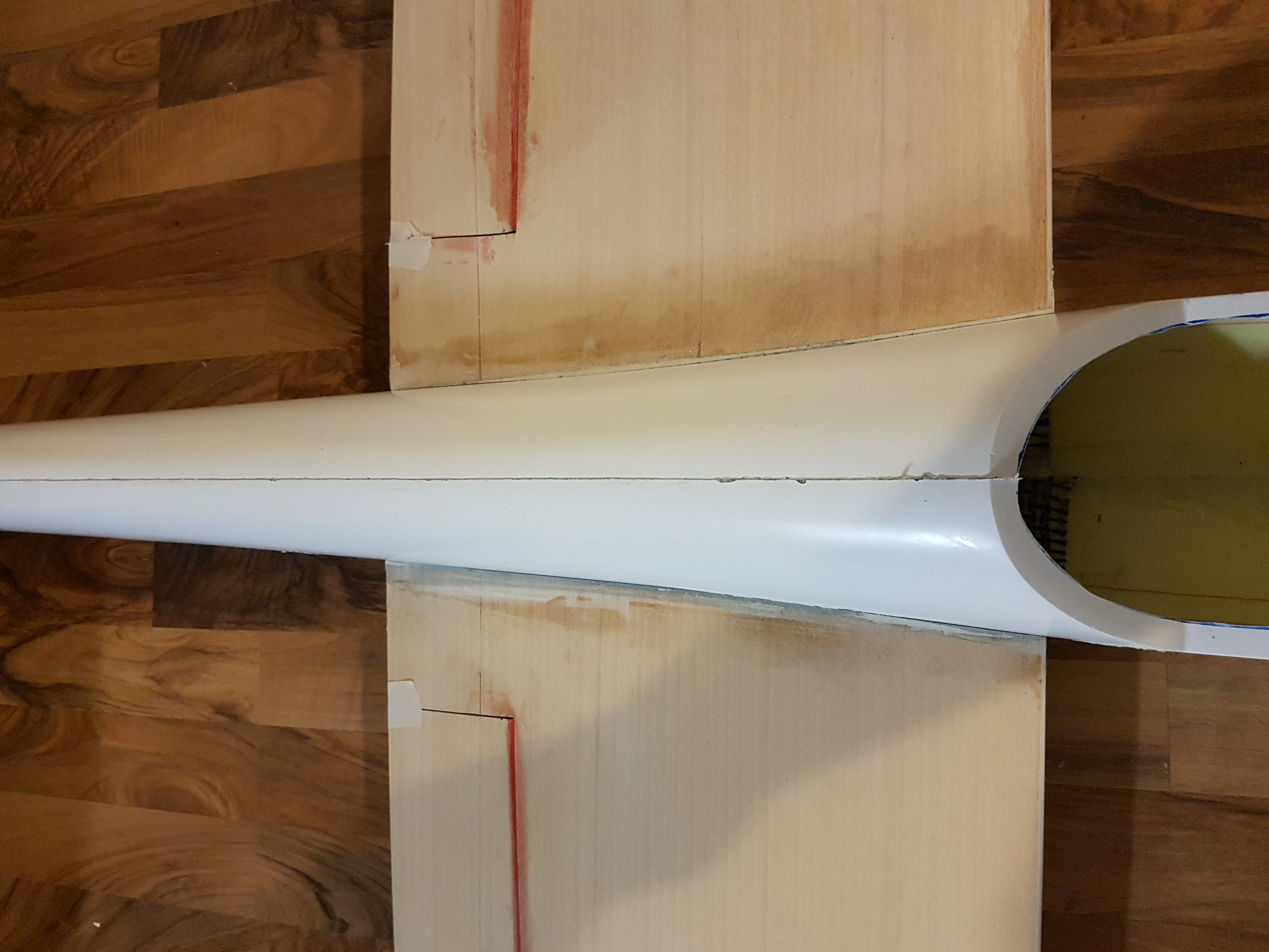

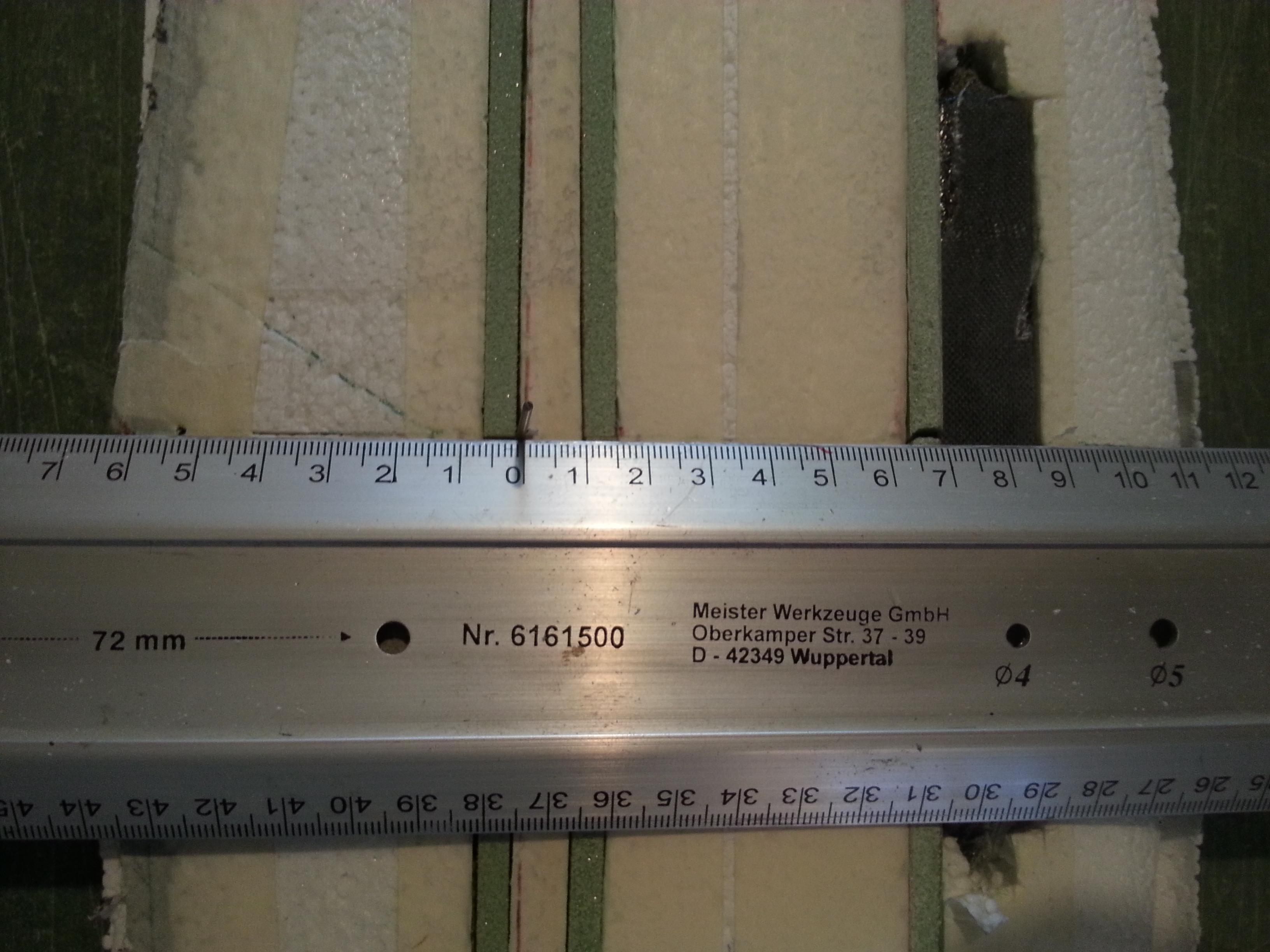

und weiter gehts.... :)
