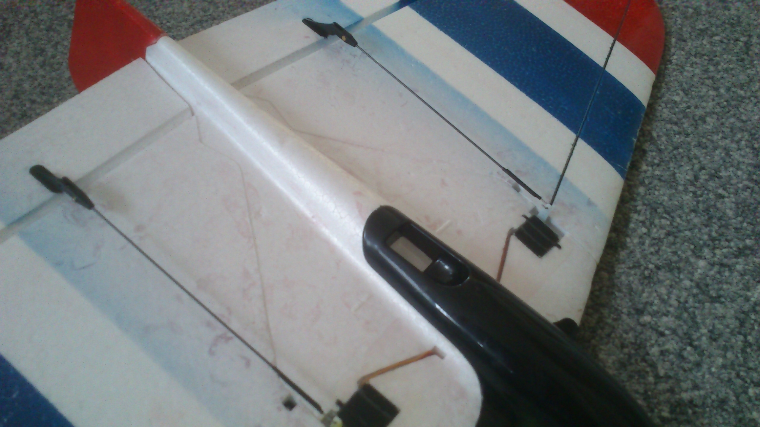

Wie stellst du dir den Übergang zu den Streifen-QR vor? Ich habe bisher immer eine größerer Profiltiefe gewählt und dann bei ca 2,5mm Dicke die Endfahne abgeschnitten (damit ist natürlich das eigentliche Profil beim Teufel...zu mindestens im hinteren Bereich???)

Die Ruder werden unten angeschlagen und oben angelenkt, denn wenn die Strömung beim Brett überhaupt irgendwo eine Chance für lange laminare Laufstrecken hat dann auf der Flügelunterseite, dann ist es natürlich blöd wenn die da über ein breiten V-Spalt stolpert. Oben ist wegen des S-Schlags
sowieso meistens eine Ablöseblase oder bereits turbulente Strömung am Ruderknick, da stört der zusätzliche Spalt viel weniger.
Wenn das Ruderhorn auf der Seite gegenüber dem Scharnierband ist, kann es für den gleichen Hebelarm um die Ruderdicke kürzer werden, wieder ein paar Promille Widerstand ohne Verlust von sonst irgendwas gespart.
Diese Hinweise nicht falsch verstehen, natürlich kann man es sich überall einfach machen und mit einfachsten Mitteln auf die Schnelle billige Bretter zusammen nageln die dann auch fliegen, aber dann braucht man nicht danach zu fragen wie man mehr Leistung über die Profile raus holt.

Die Ruder werden unten angeschlagen und oben angelenkt, denn wenn die Strömung beim Brett überhaupt irgendwo eine Chance für lange laminare Laufstrecken hat dann auf der Flügelunterseite, dann ist es natürlich blöd wenn die da über ein breiten V-Spalt stolpert. Oben ist wegen des S-Schlags sowieso meistens eine Ablöseblase oder bereits turbulente Strömung am Ruderknick, da stört der zusätzliche Spalt viel weniger.
Diese Hinweise nicht falsch verstehen....
Das mit der profilierten Endleiste macht Sinn...diesen angehängten "Brett-OR" habe ich nie so richtig getraut ...wird aber oft so vorgeschlagen, weil es einfach und schnell geht. :lol:
Die oben angelenkten Ruder haben zusätzlich noch den Vorteil, dass die Servo/Ruderarme nicht durch Äste oder Steinchen beschädigt werden.
Das mit dem oben liegenden Scharnierband bei S-Schlag-Profilen sollte eigentlich bis überall hin durchgedrungen sein... deshalb wundert es mich sehr, dass bei vielen käuflichen Nuris die Anlenkungen unten sind...ich glaube, da spielt die Optik eine große Rolle...hab' schon öfter im Club gehört, dass "Anlenkungen oben" doof aussehen würden :D
Besonders unglücklich ist dabei die Tatsache, dass sich das bei Modellen aus Formschaum fast nicht ändern lässt (auch bei ALULA und Weasel nicht)

x33 hat geschrieben:Das mit dem oben liegenden Scharnierband bei S-Schlag-Profilen sollte eigentlich bis überall hin durchgedrungen sein... deshalb wundert es mich sehr, dass bei vielen käuflichen Nuris die Anlenkungen unten sind...ich glaube, da spielt die Optik eine große Rolle...hab' schon öfter im Club gehört, dass "Anlenkungen oben" doof aussehen würden :D
Ich glaube nicht, dass man an deinen Anmerkungen was falsch verstehen könnte...... :thumbup:
Ja doch falsch verstehen, das Scharnier gehört nach unten, nicht nach oben :P
....aber auch bei käuflichen Schaum-Nuris ist es relativ einfach eine Überkreuz-Anlenkung zu bauen wenn die Gestänge auf der Oberseite stören.
Servo von unten einbauen, Kanal für das Gestänge mit einem Messingrohr in der Bohrmaschine schräg durch den Flügelschaum bohren und Ruder oben anlenken. Ruder unten anschlagen und darüber freuen mit minimalem Mehraufwand eine fast unsichtbare und aerodynamisch günstige Anlenkung am billigen Schaumnuri zu haben. Servohörner lassen sich leicht mit Abdeckungen aus irgendwelchen Formteil-Ausschnitten von Blister-Verpackungen abdecken, so dass sie gegen Getriebeschäden durch Gras-Einhänger geschützt sind, was aber bei Metallgetriebeservos und Fluggewicht unter 300 g kaum notwendig ist.

x33 hat geschrieben:Das mit dem oben liegenden Scharnierband bei S-Schlag-Profilen.........
:thumbup: Du hast recht! :thumbup:
Meine Aussage ist dummerweise zweideutig geraten und kann falsch verstanden werden. :oops:
Ich wollte eigentlich schreiben: "...das mit dem oben ODER UNTEN liegendem Scharnierband..." :shock:
....und hatte damit die Diskussion darüber gemeint. (vielleicht sollte man sich seine Beiträge nach 23:00Uhrdoch mehrfach durchlesen....)
Na ja, vielleicht hat diese kleine Diskussion auch etwas Gutes....spätestens jetzt sollten eventuell mitlesende "Hersteller" die Sache kapiert haben.
Aber irgendwie scheint sich das hartnäckig zu halten....selbst der Nachfolger der Alula (Alula Trek) hat die eingeprägten Scharniere oben...und das Dingens ist ja nicht gerade der billigste Schaumflieger!
Natürlich kann man durch eine entsprechende Anlenkung das Ruderhorn auf die Oberseite bekommen...aber die schon in der Form gepressten Scharniere und Anschrägungen sind leider (fast) nicht mehr zu ändern.
Ich hab mir das bei der Alula schon mal überlegt...aber...um die gepresste Anschrägung zu entfernen, müsste ich (mindestens) 3 mm vom QR abschneiden und dann neu anschrägen...dazu hatte ich bisher keine große Lust.

da die Unterschiede bei der Flugleistung zwischen Scharnier oben und unten sehr gering sind ist es den Herstellern schlicht egal und sie machen es so wie es der Konstrukteur für die Serie gerade hübsch oder einfach findet, das hat selten etwas mit aerodynamischer Detailarbeit zu tun.
Bei der Alula würde ich auch die in der Serie vorgesehene gerade Anlenkung unten machen weil der Schnellflug bei unter 200 g Fluggewicht eh nicht so ausgeprägt wichtig ist.
Beim schwereren und schnelleren Weasel lohnt es sich schon eher über eine Überkreuzanlenkung nach zu denken, beim alten Dream-Flight-Weasel war man mit den Balsarudern noch frei bei der Seite des anscharnierens, wie es beim aktuellen ist weiß ich nicht.
