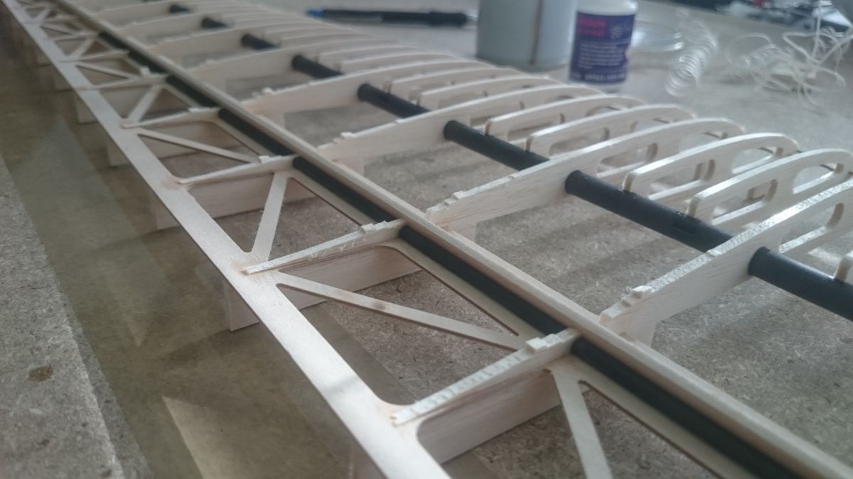

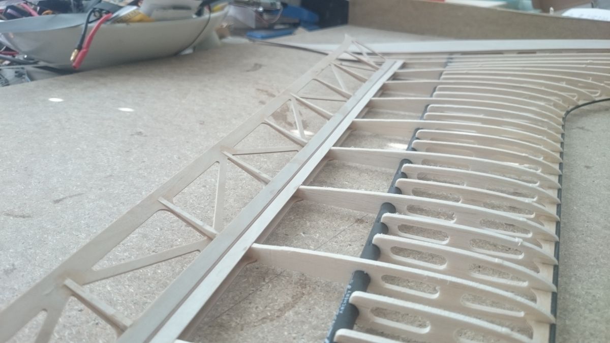

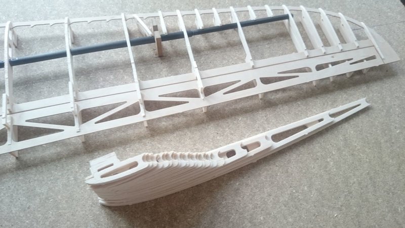

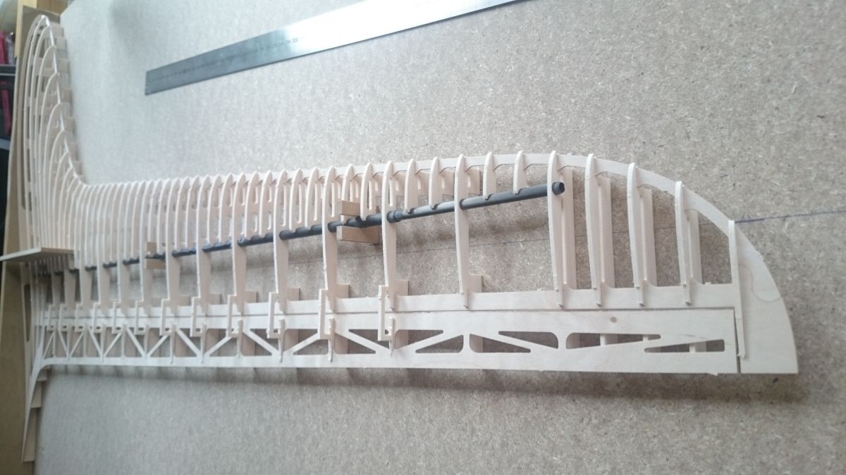

Soviel Holz ist es dann doch nicht, zumindest wiegt eine Flügelhälfte im Schnitt um 93g mit Füßen noch ohne cfk Nasen- und Ruderklappenantitorsionsstab :mrgreen: , ohne Bremsklappe und ohne Teilbeplankung des ersten Rippenfelds in dem mal der Akku usw verschwinden soll.
Ich habe mich für eine abgestufte Rippendicke con 3 - 2,5 und 2mm endschieden. Das Holz hab ich ausgewogen bestellt um sicher zu gehen das da keine großen Differenzen zwischen links/rechts entstehen.

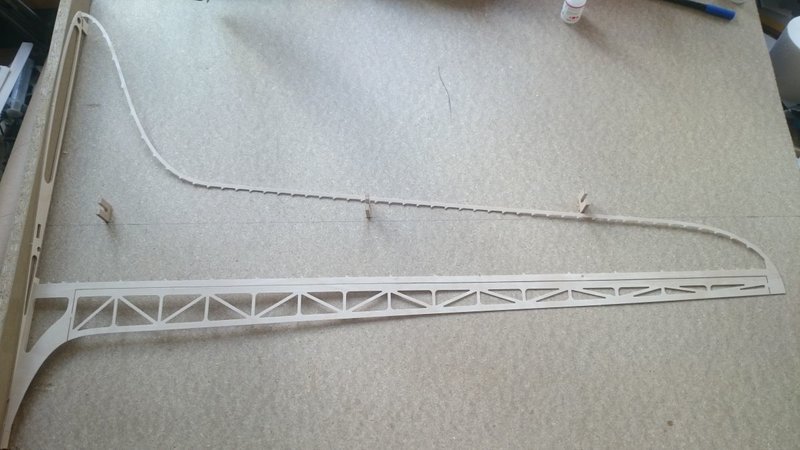

Zunächst mal das Baubrett, gelle Christof ;-) Das ist immerhin 80 x 105cm groß und ich hab da noch meine Probleme das gerade auf zu legen damit der Flügel keine Verwindung bekommt daher ist der Rohrholm bei mir noch nicht verklebt.
Ich hab eine einfache 19mm Spannplatte besorgt mit 113cm länge und davon einen Streifen ab gesägt. Dieser wird mit den vorgegeben Winkeln an eine schmale Seite wieder an geklebt denn das ist der Anschlag für die Wurzelrippe.
Wenn man die Fläche mit Paketklebeband beklebt kann man die Wurzelrippe mit etwas Seku fixieren das platzt später beim abnehmen einfach wieder weg.

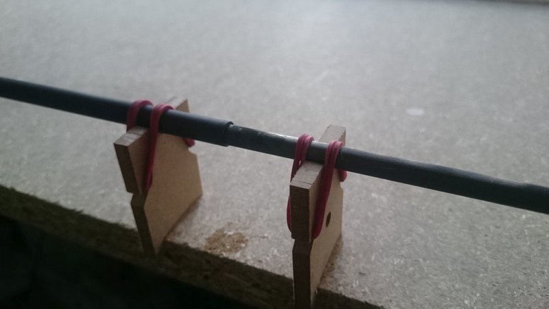

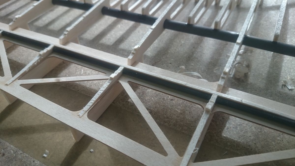

Rohrholmhelling: Die Pfeilschäffte sind innen etwas größer als das 6mm cfk Rohr ich habe es mit Seku eingeklebt. Dünnflüssigen Seku zieht es wahrscheinlich auch so rein dank kapilarwirkung da ich aber nur noch etwas mittelflüssigen bzw alten dünnflüssigen habe habe ich etwas Seku auf das 6er Rohr und in den Pfeilschaft gegeben und dann drehend rein geschoben.

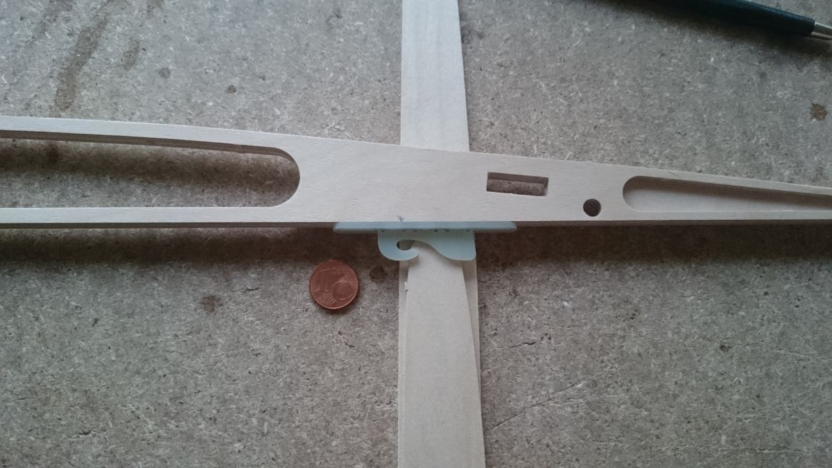

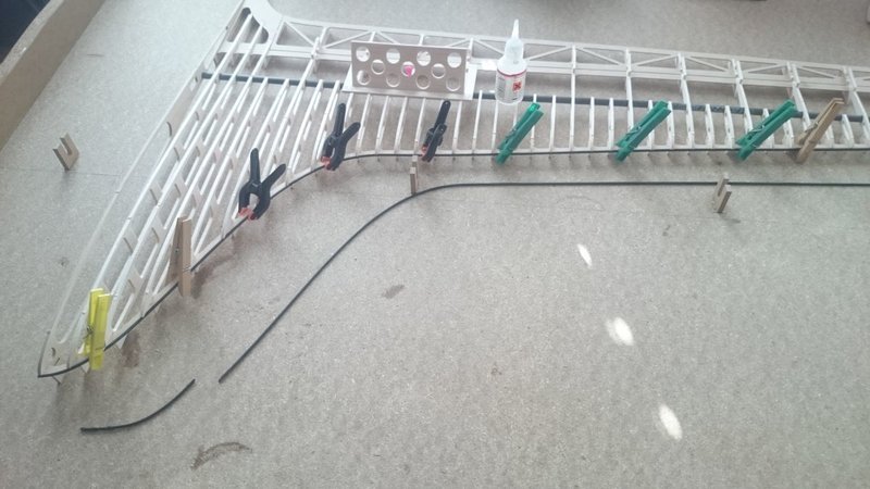

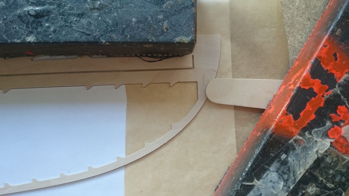

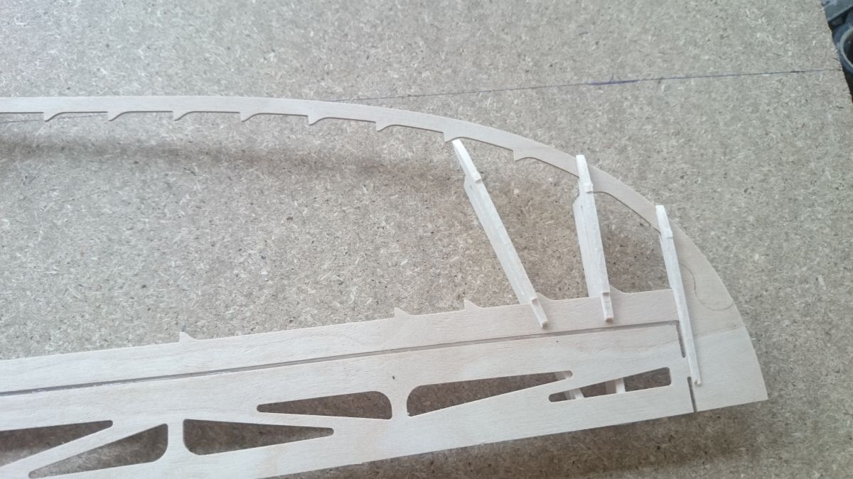

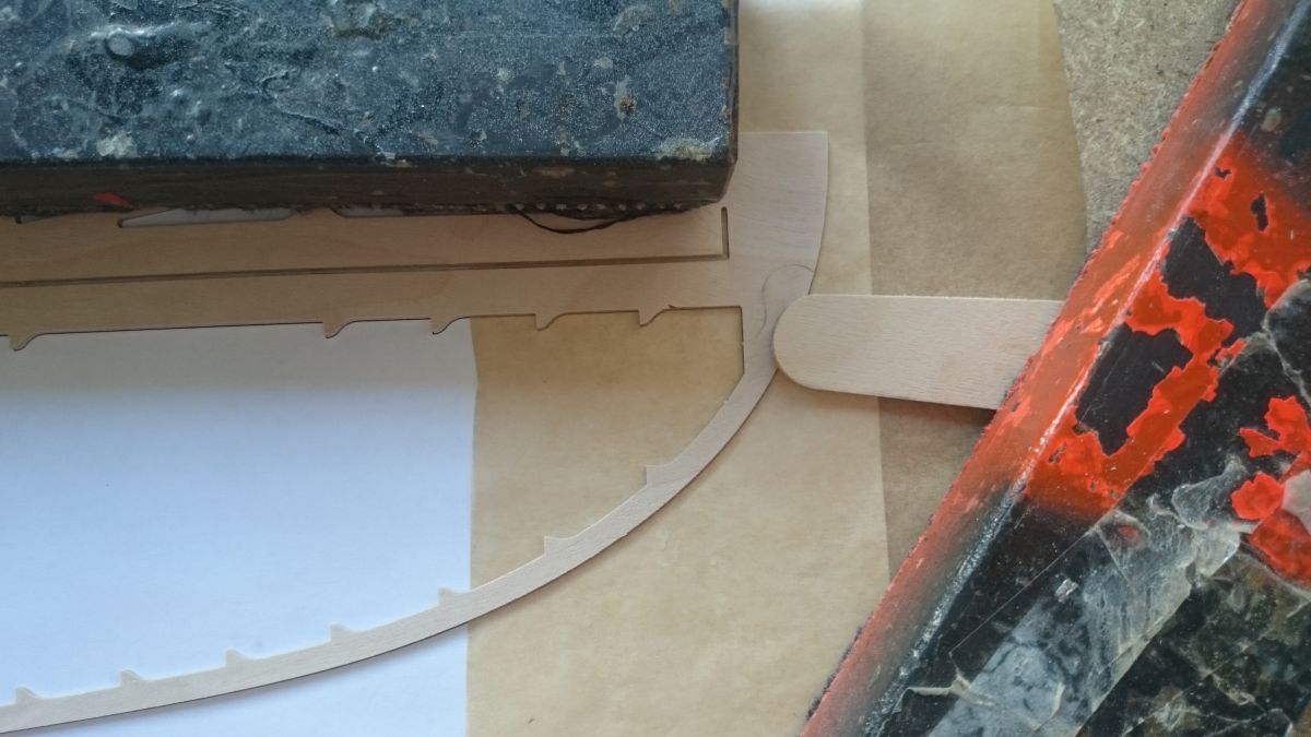

Zunächst werden dann die Nasenhilfsleisten mit der Ruder/Endleiste und Wurzelrippe verklebt so ist praktisch schon mal der Rahmen vorgegeben. Ich habe das Schanier direkt als Silikonscharnier ausgeführt die Klappe ansich wird noch rechts/links mit Haltestegen gehalten damit sie wärend des baus gerade bleibt. Ich würde auch empfehlen wenn man kein Silikonscharnier möchte die Klappe erst nach dem Bau aus zu trennen.
Da die Teile doch recht filigran sind habe ich mal eine Klebeschablone angehängt, beim kleben einfach ein Stück Backpapier unterlegen damit nix am Papier hängen bleibt.
Klebeschalblone.pdf
(34.3 KiB) 206-mal heruntergeladen

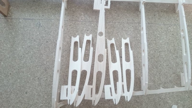

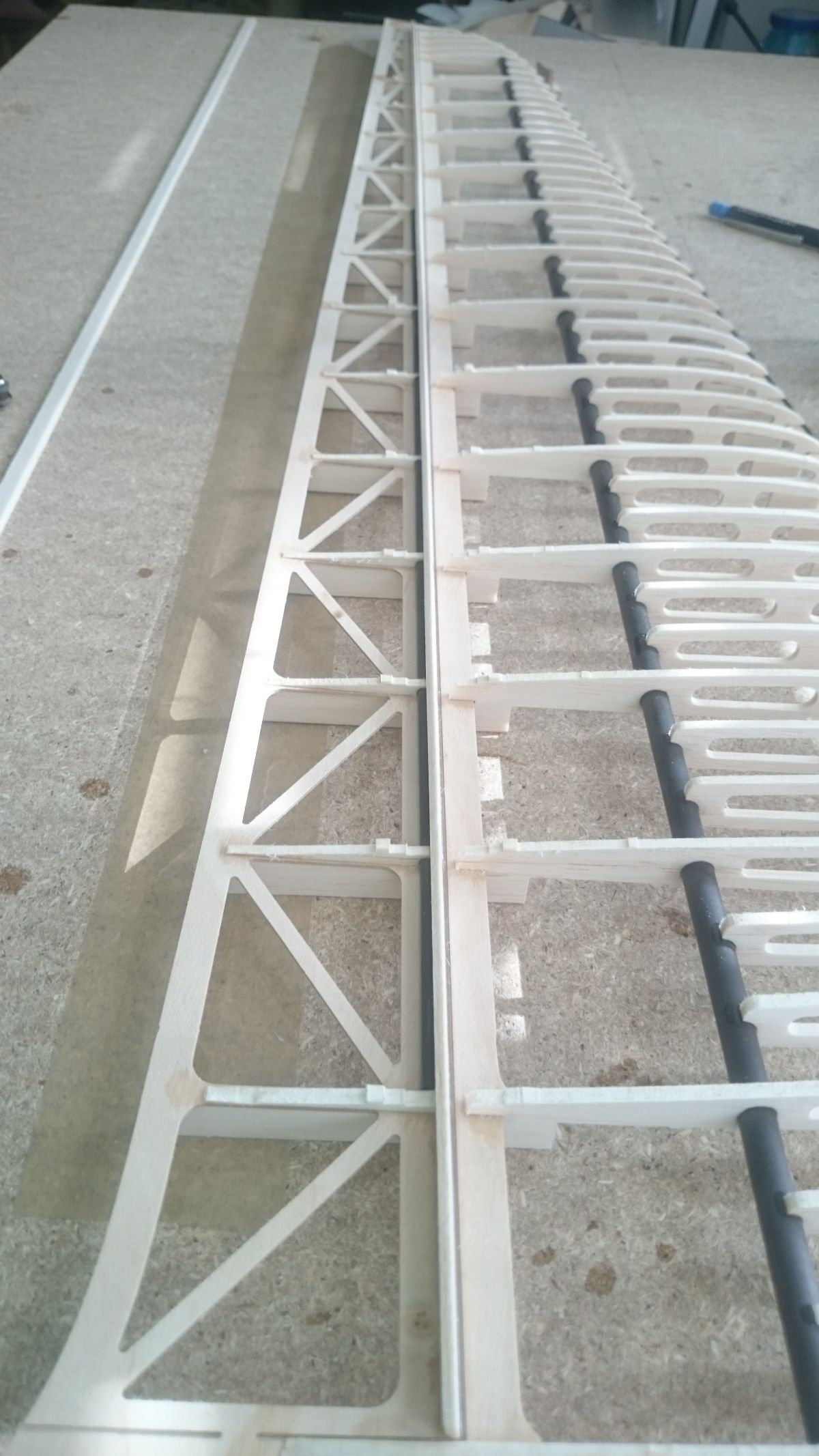

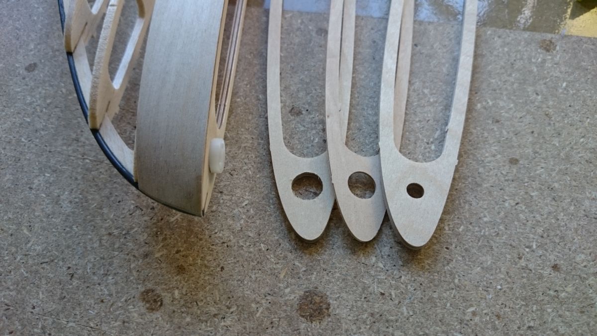

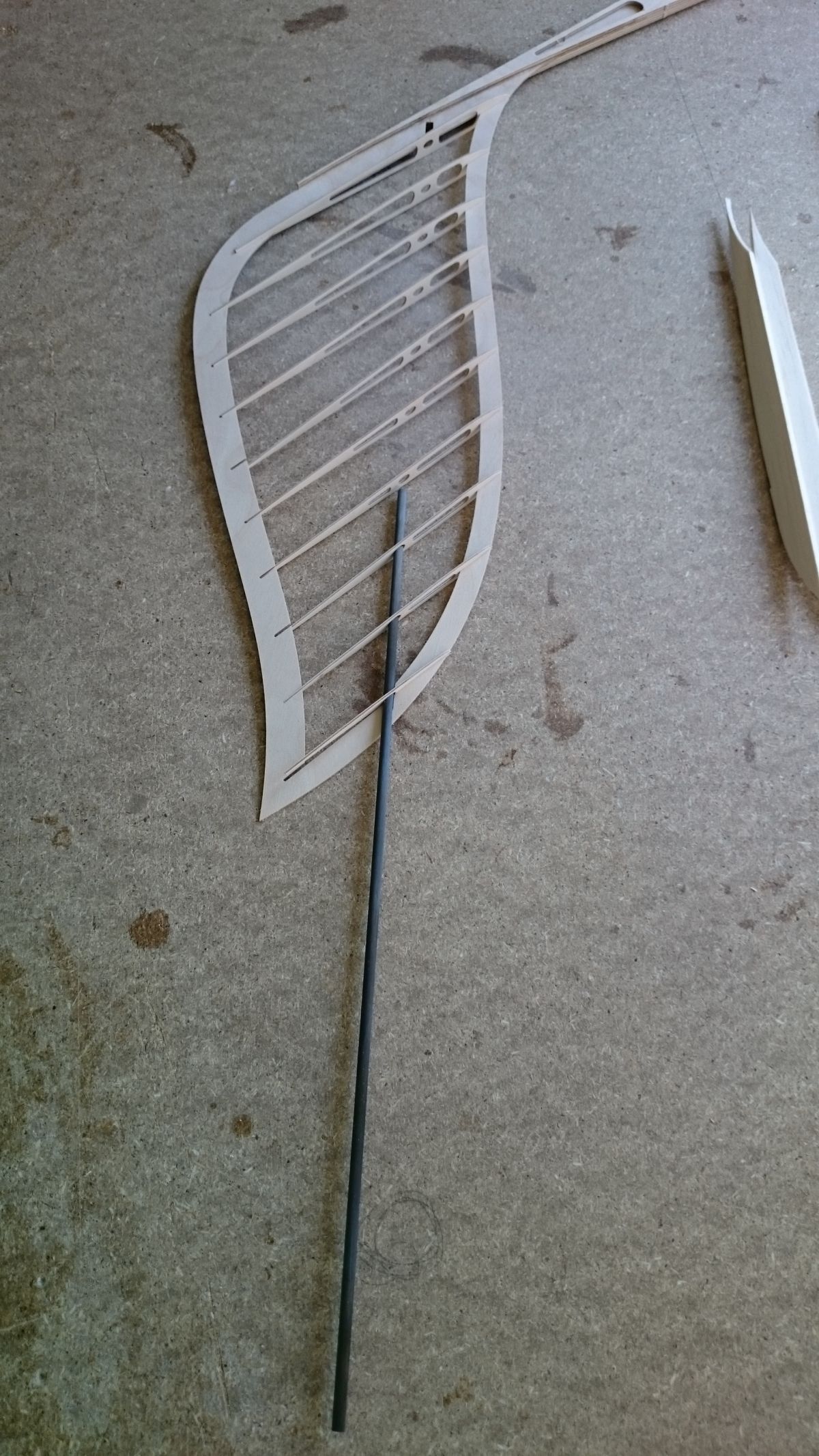

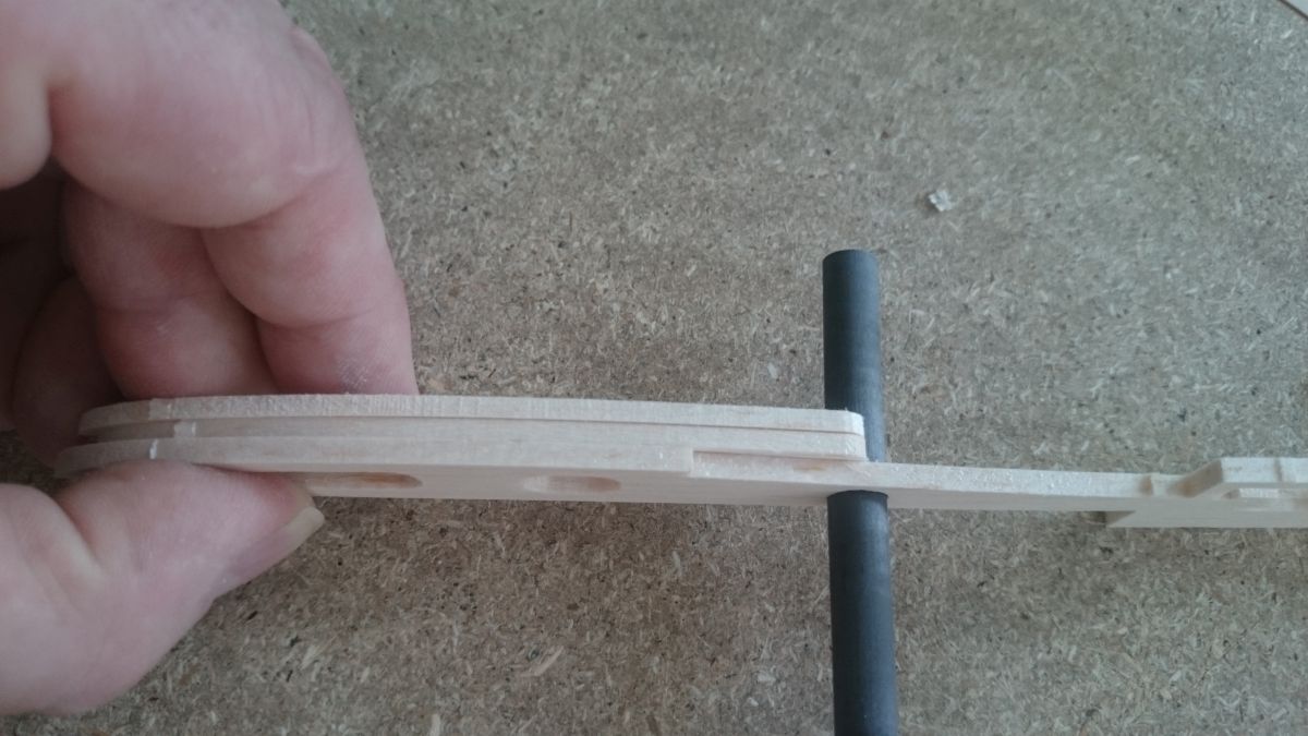

So wie Christof es schon angemerkt hat: NICHT ALLES SCHON MAL SCHNELL AUFS ROHR SCHIEBEN!!! :mrgreen: :P

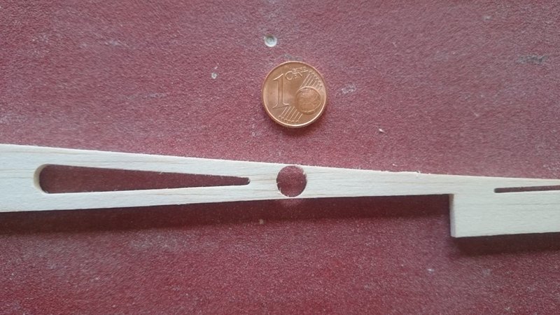

Erst mal die Rippen sortieren, immer schön von groß nach klein und dann erst die Vollrippen von aussen nach innen einfädeln. Ist wesentlich einfacher als im Nachgang die Nasen/Endleiste in die Rippen zu bugsieren.
Wenn alle Vollrippen drin sind kann man das Rohr drehend rein schieben. Schön aufpassen das man nicht am Übergang vom 6er zum Pfeilschaft hängen bleibt und die Rippen zerbröselt da gibt es gleich recht am Anfang eine etwas fragiele Engstelle was mir auch beim konstruieren Kopfschmerzen bereitet hat. :roll:
Nun dann noch die Halbrippen rein, ist schon fast wie malen nach Zahlen. Zahlen auf den Rippen braucht man übrigens nicht immer einfach von Klein nach Groß von Aussen nach Innen vorarbeiten.
Mit dem Rippenkam dann noch die Halbrippen ausrichten und wenn das Baubrett gerade ist kann man alles verkleben.
Bei den Bremsklappen muss man dann noch aufpassen das man diese an der richtigen Stelle gegen diese ohne Ausschnitt tauscht. Ich hab zu meiner Schande vergessen die Halbrippen zu ändern was ich nun manuell noch weg schneiden musste. Die geänderte Datei liefer ich noch nach.

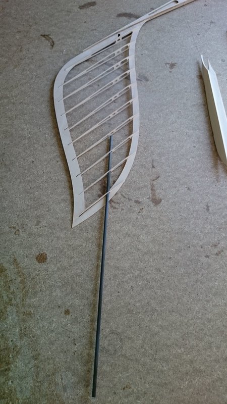

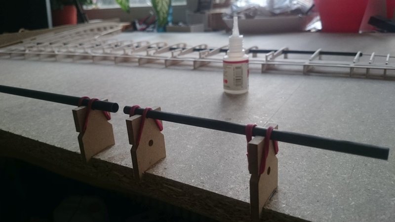

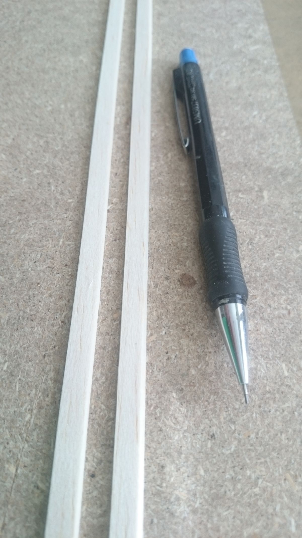

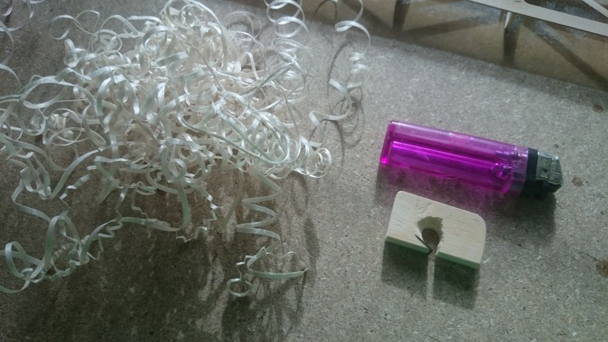

Als nächstes und eigenlich als erstes sollte man den cfk Nasenstab herstellen denn der braucht am längsten zum aushärten und in der Zeit könnte man eigentlich die Flügel schon aufbauen.
Anleitung im RC-Network ist kein Hexenwerk und wer es erst mal probiert hat möchte bestimmt nie wieder gerade Leisten mit Spannung um die Kurven kleben. :mrgreen:

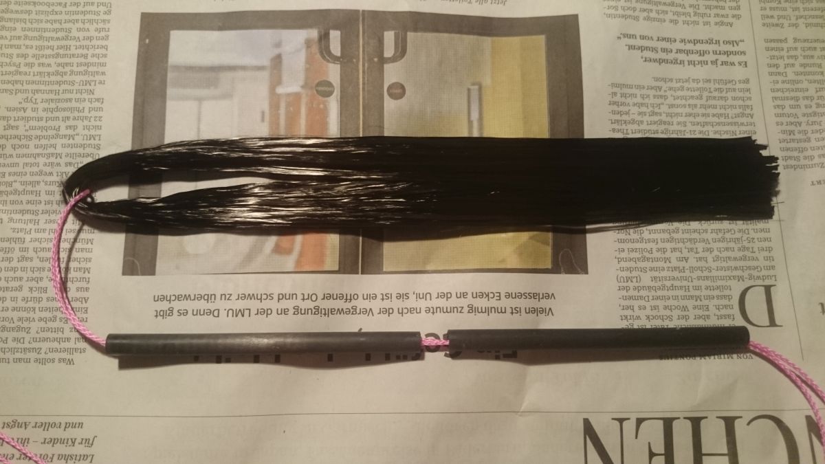

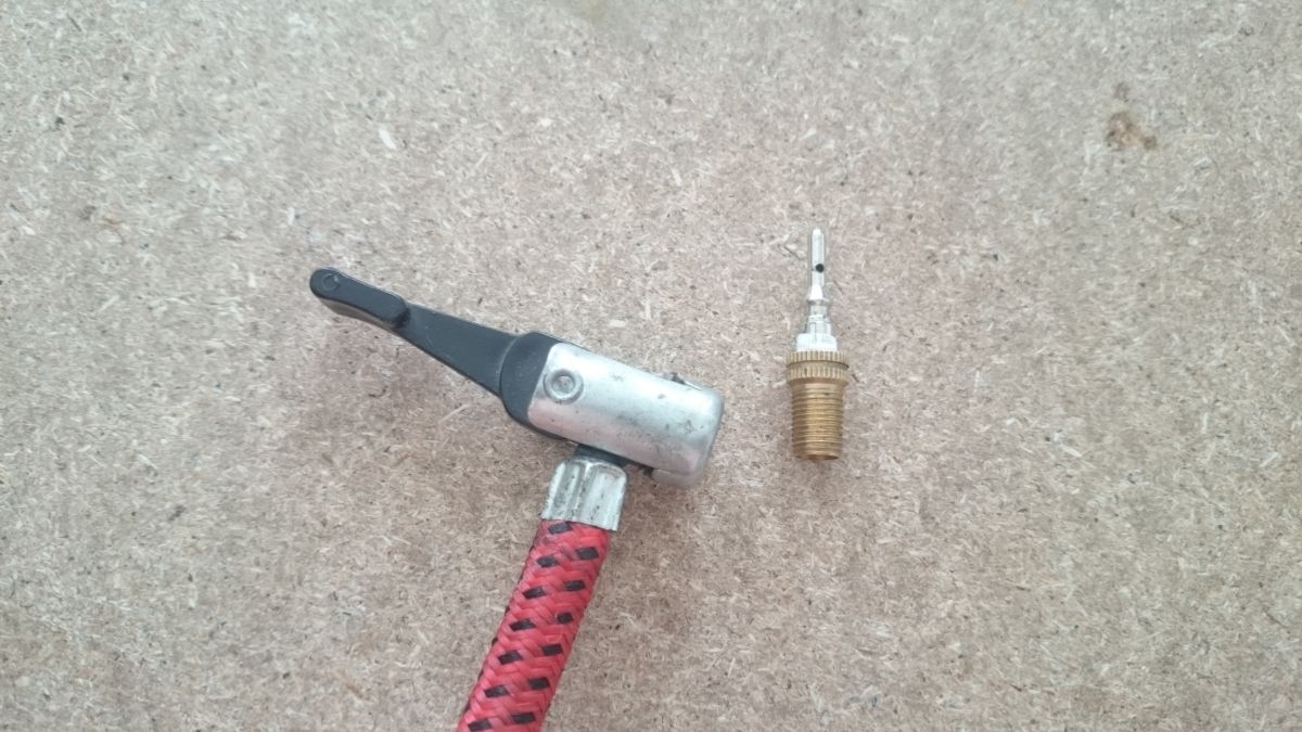

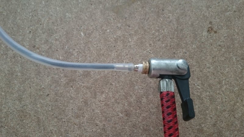

Ich habe zunächst Muster gemacht um zu schauen wieviele da letztendlich doch in den Silikonschlauch müssen.
Ich hatte geschrieben:
3K 28 Stränge oder 12K 8 Stränge im Nasenstab
Ich habe 12K 800Tex Kohleroving da aber ich weis nicht wie ich auf die 8 Stränge gekommen bin. Der erste Versuch mit 8 in einem 2mm Schlauch ergibt einen ca. 2,6mm dicken Stab :roll:
Bei 6 sind es noch gut 2,2mm, nach dem Rechner von R&G benötige ich 4 da rutscht der Silikonschlauch aber sehr einfach drüber und zieht teilweise Luft mit ein die man dann mühselig raus drücken muss. Ich habe meine Stäbe nun mit 6 Strängen gemacht ein Stab wiegt 9g. Nun könnte man einfach den Silikonschlauch aufschneiden um den Stab raus zu bekommen aber dann ist er ja kaputt und für die Tonne. Einfach mit Luft aufpumpen ging dieses mal nicht so einfach wie damals bei den 4 und 6mm dicken Stäben für die ParabolaXXL. Recht einfach geht es wenn man den Schlauch am Anfang auf schiebt und eine Luftblase vor drückt um den Schlauch erst mal vom Stab zu lösen. Wenn das auf voller Länge passiert ist kann man Druckluft durchpumpen und Stück für Stück den Schlauch vom Stab abschieben. Ich hab den Schlauch auf ein Fahrradventiel in einem Autoventieladapter geschoben so ist er bei meiner Tretluftpumpe nicht abgerutsch. Kompressor wäre wohl besser durch den konstanten Luftstrom nur sollte man den eventuell etwas trosseln.
Sodale das wars erst mal für den Anfang. Ich benötige noch frischen dünnflüssigen Seku und ein sauber ausgerichtetes Baubrett dann kann ich alles zusammen kleben.

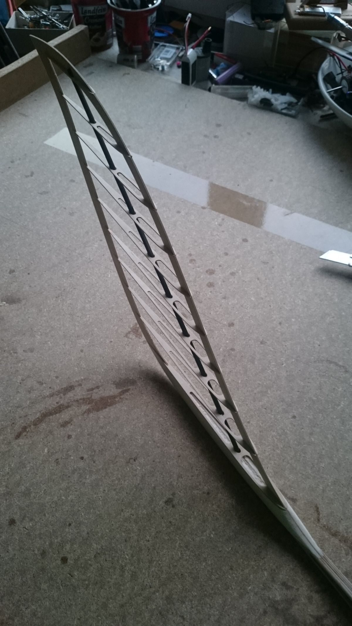

Moin Leude

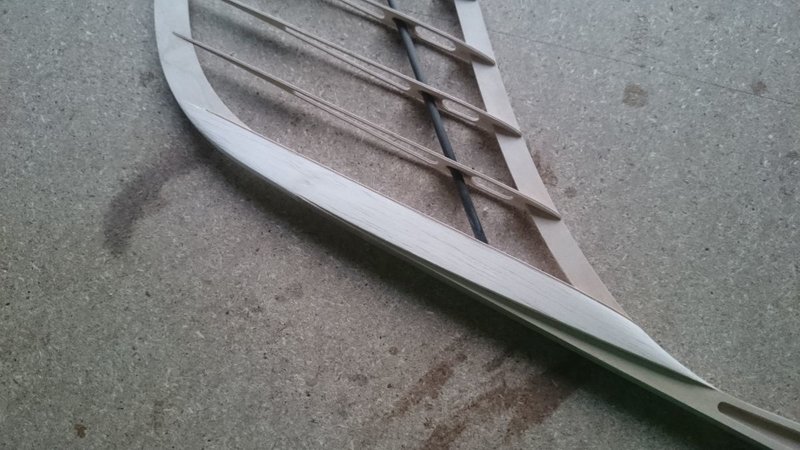

Der erste Stab ist angeheftet, leider ist mir auch einer beim auspellen geknackt.
Die Bremsklappe ist auch schon drin und muss dann der Oberfläche passend leicht bei geschliffen werden.

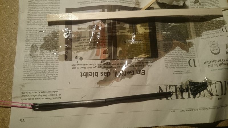

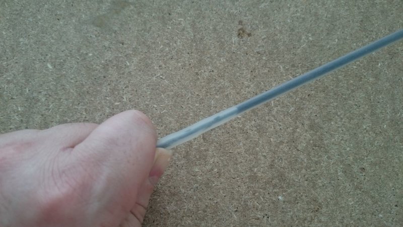

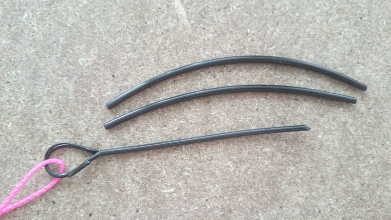

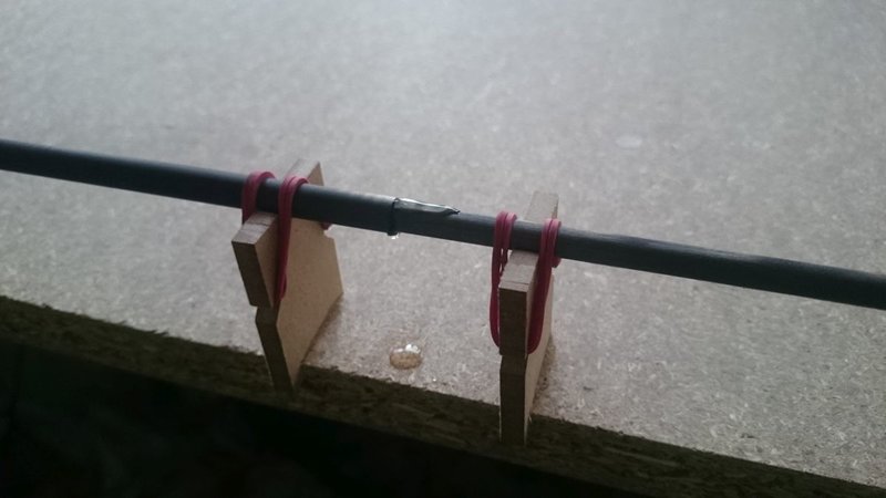

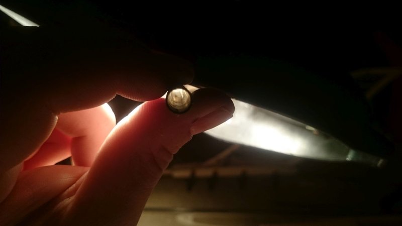

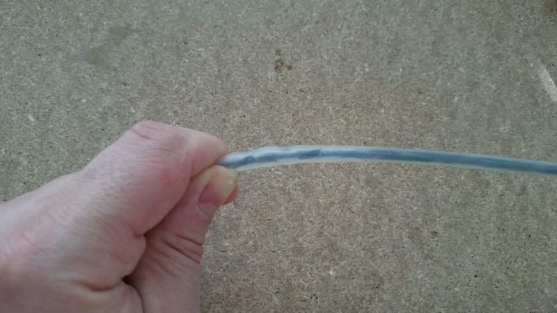

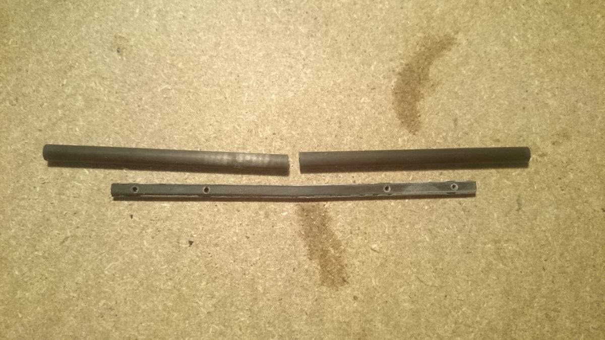

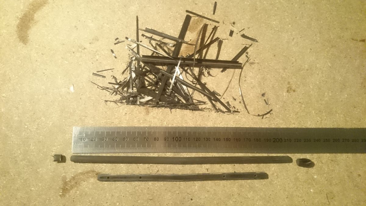

Habe mich nun mal an einem cfk Verbinderstäbchen :P aus den Pfeilschäften versucht die ich 5x mit Morror Glaze gewachst habe.
Die Rohre sind innen alles andere als glatt, dementsprechend ist auch das auspellen nicht ganz so einfach und man muss ihn aussen etwas "plan" schleifen wegen der Grater im Rohr.
Einfach ziehen ist nicht aber wenn man mit dem Messer erst mal einen Spalt hat lässt es sich gut abschälen.
Darunter ist der gefräste Verbinder aus 3x 1,5 schwarzem gfk

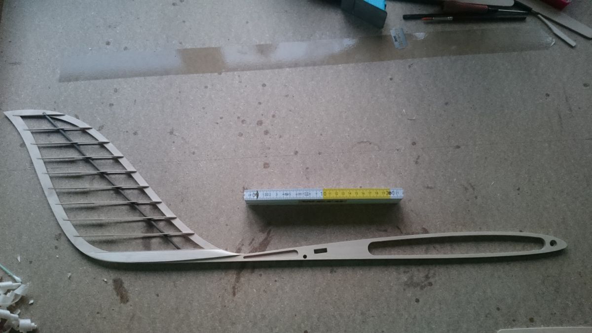

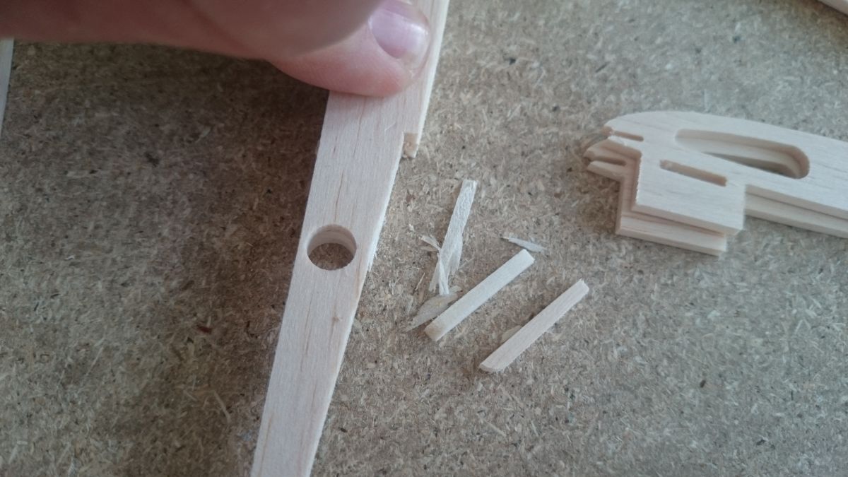

Moin Leude

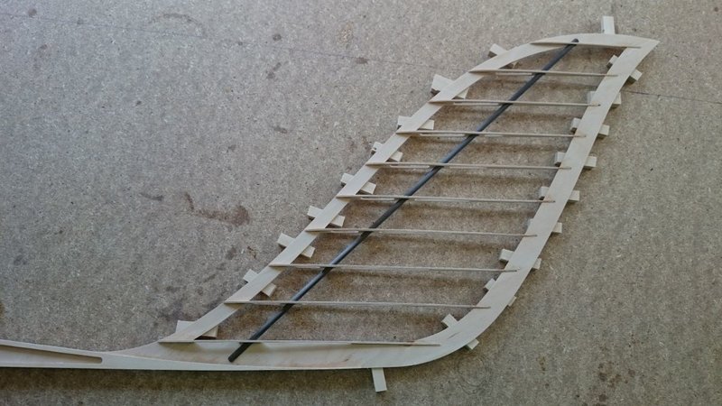

Eine Flügelhälfte wäre jetzt bald soweit für Elektrik und Folie...
Leider muss ich auch erst mal noch die ganzen Frässtege und Füßchen wegschleifen.

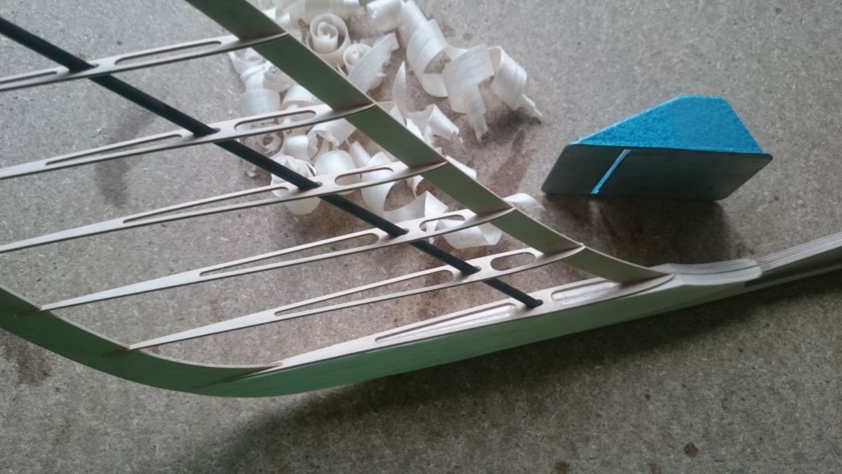

So wie meine angedachte herangehensweise der Scharnierverkastung funktioniert es ganz gut. Zuerst an einem ganzen Brettchen die Längskannte anfasen, einen Streifen runter schneiden und diesen einkleben dann kann man schön die Oberseite bei hobeln. Die vordere Verkastung aus Stufe 4 ist nicht nötig ich find es so stabiel genug.
Besondere Flieger benötigen besonderes Werzeug oder?? :mrgreen:
Ich wollt mir eigenlich schon immer mal so einen kleinen Musikinstrumentenbauer Hobel zulegen, nun hab ich mir doch einen gebastelt der funktioniert sogar richtig gut. Ist zwar nicht einstellbar und wenn er mal stumpf ist baut man sich besser einen neuen bevor man die eingeklebte Schneide raus holt.

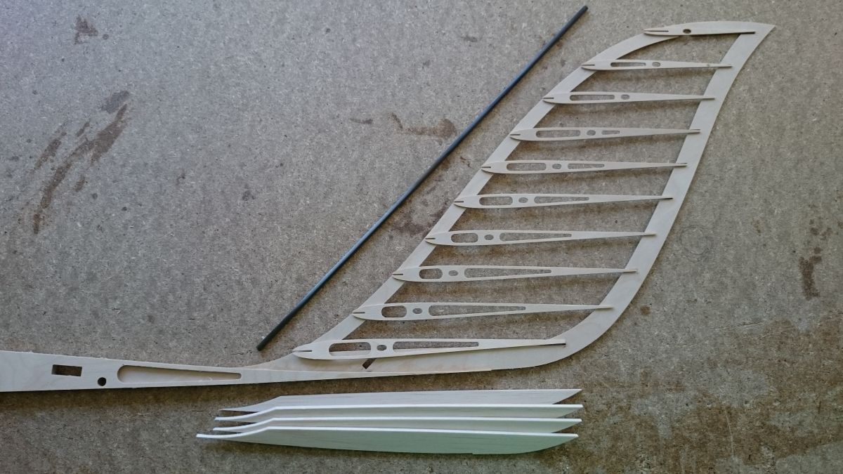

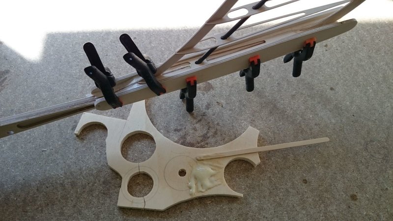

Moin Leude

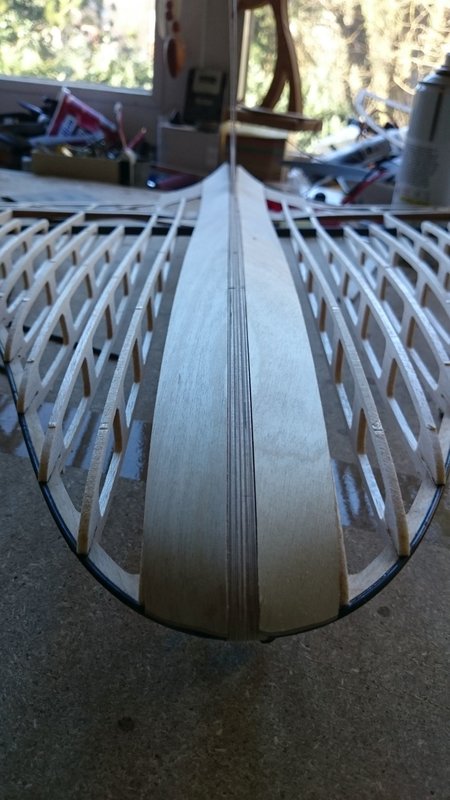

Heut gibts ganz schön viel "Rumpf" für einen Nurflügel :mrgreen:
Vorne in die Nase kommt ein Multilock, dadurch das zwischen die Flügel der 7mm breite Rumpf kommt steht die Buchse schon mal 3mm in den Rumpf rein so das dieser auch gleich noch geführt wird.
Den Bereich des cfk Rohrs in der Balsafüllung habe ich mit einem Gemisch aus Fermacel und Weisleim geklebt das schäumt auf und das Rohr steckt fest drin.

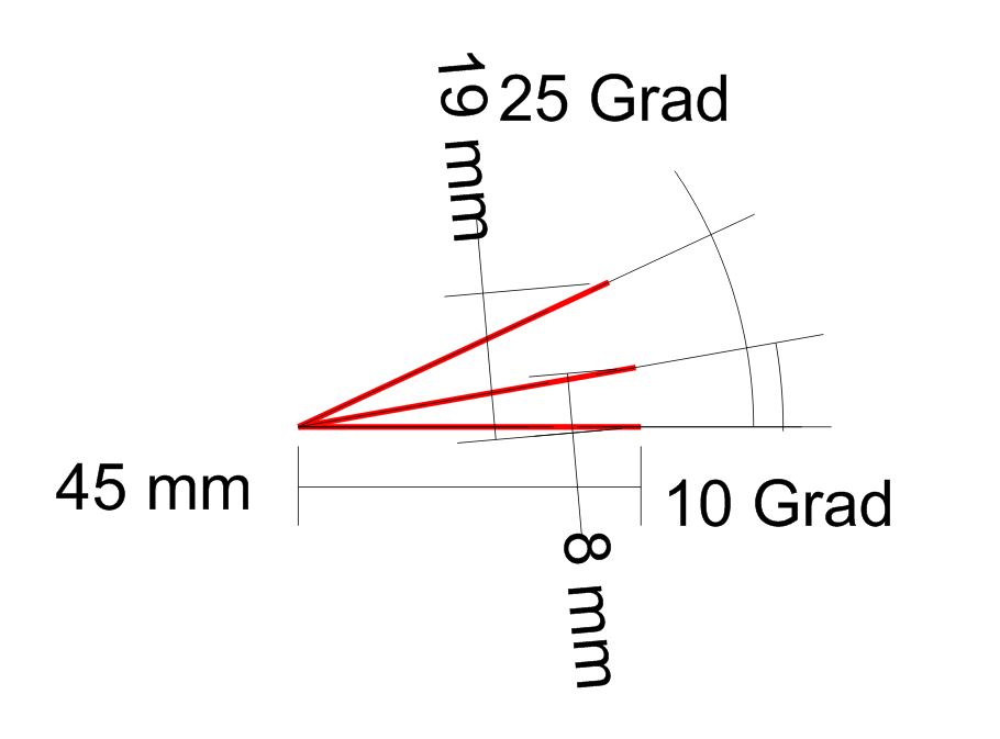

Kann ich davon ausgehen das ein schnelles Brett kleine Klappenauschläge und ein langsames eben große benötigt?
Ich möcht ungern vollen Ausschlag ~40grad einbauen und dann Senderseitig am Ende doch reduzieren müssen weils nicht gebraucht wird.
Was haltet ihr von 2 Stufenschalter die erste 25grad und die zweite per Dual Rate auf 10grad reduziert? Die Klappe ist 915mm lang und im mittel 45mm tief, Anfang etwa 60mm - Ende 25mm.
Beiträge: 6499
paulpanter82 hat geschrieben:@ UweH oder PeterWick oder auch anderen Brettfetischisten :mrgreen:
Hallo Michael, das kann man nicht so sehen. Bretter benötigen stark unterschiedliche Ausschläge für Quer und Höhe, der notwendige Höhenruderausschlag ist etwa halb so groß wie der übliche Querruderausschlag.
Bei langsamen Modellen nimmt der notwendige Querruderausschlag gegenüber schnellen Modellen etwas stärker zu als der notwendige Höhenruderausschlag.
Besonders bei Höhe hilft bei Brettern viel gar nicht viel.
Du kannst Dich darauf einstellen, dass für Höhe maximal +- 6 mm ausreichen und bei Quer +- 15 mm, wobei ganz wichtig ist dass der Ausschlag für die Kombination aus Quer und Höhe nicht mechanisch begrenzt wird, sonst gibt es bei Vollausschlag z.B. zur Böenkorrektur eine sehr unangenehme Nickreaktion.
P.S.: wenn das Brett mal fliegt ist noch eine Flugphase mit sehr großem Höhenruderausschlag bei unverändert kleinem Tiefenruderausschlag (!) für die Landung hilfreich, denn damit kann man (hoffentlich) einen Hyperstall zum Steilabstieg einsetzen....aber das besprechen wir im Detail am besten erst nach dem Erstflug ;-)

paulpanter82 hat geschrieben:Unterschiedliche höhen/quer Ausschläge hatte ich so auch noch nicht mal sehen was meine MZ24 dazu sagt :mrgreen:
Servo- und Ruderhebelarme auf die maximalen Ruderausschläge bei 100 % Servoweg bei maximaler Dual-Rate des Senders für den Qerruderausschlag ablängen und für Höhenruder 50 oder 40 oder 35 % Dual-Rate einstellen, damit ist das für das normale rumgefliege schon fertig.
Für die Landeflugphase mit Hyper-Stall sollte der Sender allerdings asymmetrische Dual-Rate-Ausschläge oder was vergleichbares können, aber ob das notwendig ist oder überhaupt brauchbar funktioniert wird erst die Flugerprobung zeigen.

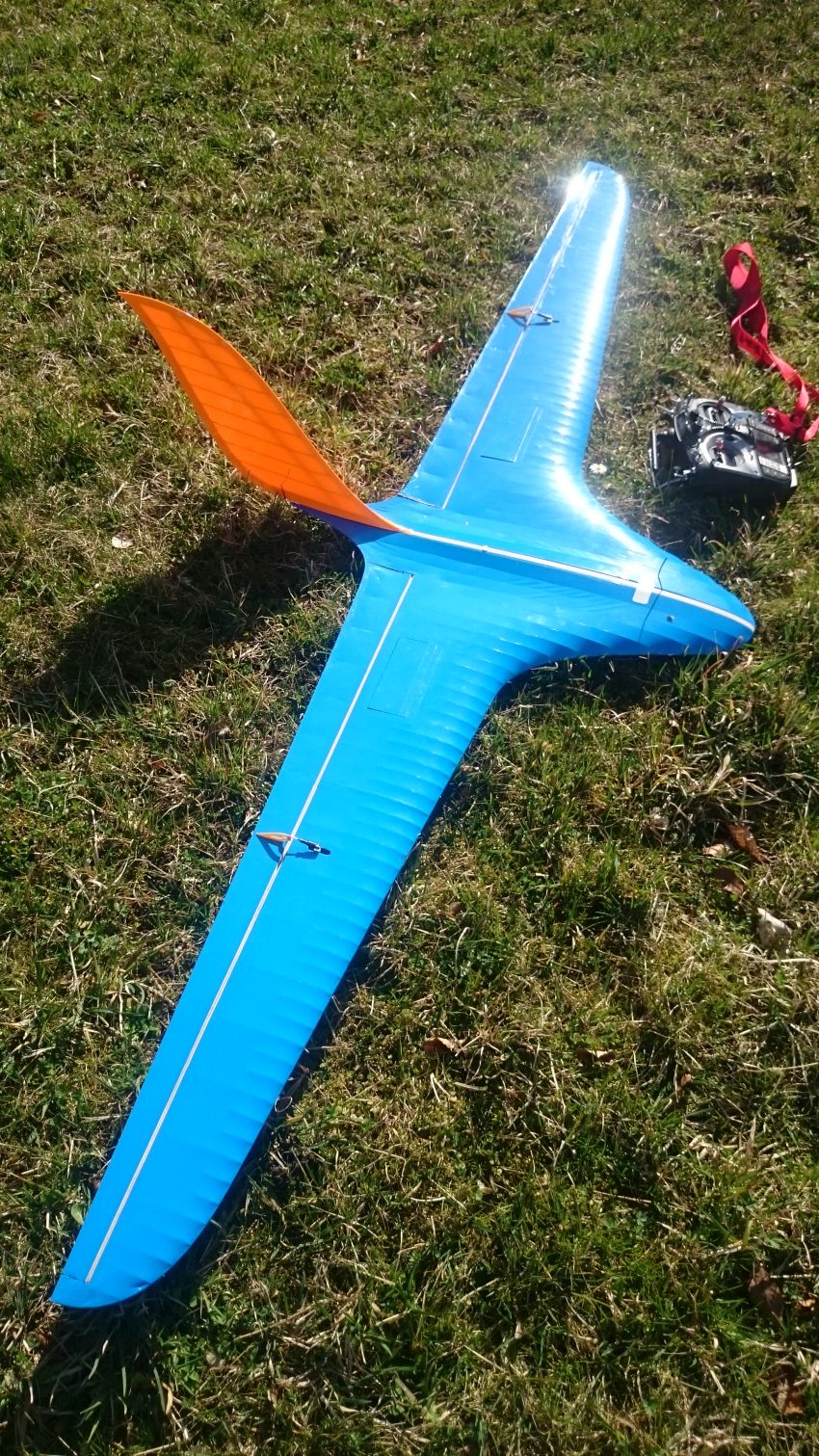

Schuldigung das ich die letzten Tage etwas schreibfaul war... aber ich hab noch ein paar Fotos und werd sie noch nach reichen. :mrgreen:
Dafür fliegt GizmoRES schon, für alle UHD mit bum bum Musikliebhaber jetzt bitte einfach woanders weiter schauen :P
Youtube: Watch Video »1vfsKIKoQYA«
Das abrupte Ende im zweiten Filmchen habt ihr jemanden zu verdanken der kürzlich erst 50 geworden ist und mich per Wahtsapp terrorisiert hat, beim nächsten mal erst Internet abschalten dann Filmchen drehen :mrgreen:
Dafür darf sich Thomas auf einen netten Flieger freuen und dreht sicherlich noch den ein oder andere nette Home Por... äääh Flieger :mrgreen:
Hier sieht man ein bisserl mehr vom noch zaghaften Hochstart, es wird ja der selbe Pfeilschaft wie beim AntistRES verbaut dementsprechend sehen die ersten paar Meter auch sehr Bananenartig aus. :mrgreen:
Youtube: Watch Video »RLvzRpFoXO4«
Hochstarthacken ist momentan 10mm vor Schwerpunkt kann aber bis auf SP verschoben werden.

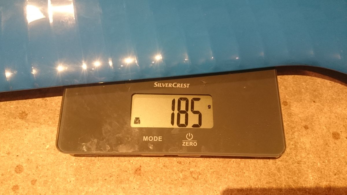

Gewichtsmässig bin ich leider bei ca. 530g. Allein ein Flügel flugfertig mit 2 Sevos ( KST245s und ein kleinen 8mm Plastik NoName für die Bremsklappe ) 0,14er Servokabel und der deckenden Oracover bringt schon satte 185g. Leider brauchts momentan auch etwa 25g Blei in der Nase

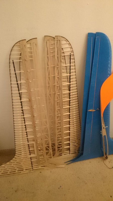

Ich hab noch 2 Flieger fast Rohbaufertig bei einem davon werde ich Vlies mit Spannlack und Kupferlackdraht versuchen und ggf. die Servos vor den Holm legen.
