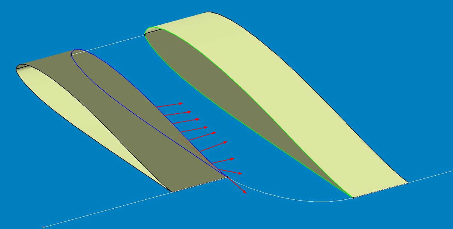

Hier mal eine naeher Betrachtung, einfach mal laut gedacht...
Wir haben hier mal die Situation nachgestellt, Die Flache soll von der blauen zur gruenen Rippe aufgespannt werden. Wir wissen, dass es an Stellen wie der gruenen Rippe keine Schwierigkeiten gibt, da die Richtung der angrenzenden Flaeche an jeder Stelle tangential einläuft. Betrachtet man nun die "Blaue Seite": Aufgrund der Randkurve an der Endleiste will die neue zu erstellende Fläche im Endleistenpunkt der blauen Rippe genau in Richtung der Stützkurve einfliessen, d.h. nicht tangential (unterster roter Pfeil). Weiter vorne auf der Profiloberseite soll die Fläche aber tangential herauslaufen (oberster roter Pfeil) dazwischen muss es fuer eine stetige Fläche einen Übergangsbereich geben, d.h. die tangentialrichtung des oberen roten Pfeiles muss sich beim Fortschreiten zur Endleiste nach oben / vertikal aufrichten und nach hinten drehen.
Von hinten in Flugrichtung betrachtet bedeutet das, der Zeiger geht von 3 uhr auf 12 Uhr,
von Oben betrachtet geht der Uhrzeiger von 3 Uhr auf 5 Uhr.
Die letztere Betrachtung ist durchaus o.k. d.h. die Flaeche soll ja schaeg nach hinten rausschiessen. Bei der Betrachtung von hinten dreht der Pfeil aber von 3 auf 12 Uhr, das muss man irgendwie versuchen zu verhindern.
Eine Sache die mir noch auffällt ist die rote getrichelte Linie, also die ganz exakte Richtung der gebogenen Endleiste in dem Punkt wo sie das blaue Profil im Endpunkt trifft.
Da gibt es mehrere Möglichkeiten, sie kann in richtung der oberen Kurvenzugs der blauen Rippe verlaufen, wie hier dargestellt, sie kann aber auch in richtung des unteren Kurvenzugs berlaufen oder damit die Endleiste hier von hinten gesehen nicht abknickt in einer Ebene dazwischen.
Man sieht hier also das die obere und untere Flaeche des Fluegels hier verschiedenen Vorgaben benoetigen, das ist ja schon mal gut zu wissen, sinnvoll wäre also eine Teilung, d.h. Fluegeloberseite und Unterseite seperat zu konstruieren.
Das bedeutet dann aber leicht voneinander abweichende Kurven der Endleiste fuer Ober und Unterseitenkonstruktion.
Fuer die Randbedingungen empfiehlt es sich dann auch mit einer Tangentialgrenzfläche zu arbeiten, die man vorher konstruieren muss und die angibt wie die Flaeche hinter der Endleiste weiter laufen soll.
Diese Tangentialfläche würde ich versuchen zu konstruieren aus der Tangentialrichtungdes Mittelteils entlang der blauen Oberkurve, bis zu dem Punkt, wo sie der Endleiste entspricht. dann gibt es als weitere Vorgabe nur die Raumkurve der "oberen"endleiste (die die tangential zur blauen Oberkurve ist) und das ziel ist am andern Profil, die tangential verlaengerte Profiloberseite.
Man das hoert sich kompliziert an und bedarf eigentlich einer weiteren Skizze,
zunaechst mache ich mal 2 verschiedenen Randkurven, die blau gestrichelte läuft tangential in die blaue Oberkurve, die strich-punktierte magentafarbene liegt partiell etwas hoeher und laeuft tangential un die Magentafarbene Unterkurve:
Jetzt will ich mal versuchen die Tangentialflaeche fuer die Oberseitenkonstruktion zu erstellen:
Es ergibt sich die gruene fläche die sollte fuer die Oberseitenkonstruktion korrekt sein.
Gleichen muesste man fuer die Unterseite machen, dann Ober und Unterseite miteinander verschneiden dann ergibt sich eine neue gerundete Endleiste die ein ganz bischen abweicht, aber die Flächenübergänge sollten dann alle ganz exakt tangential sein.
