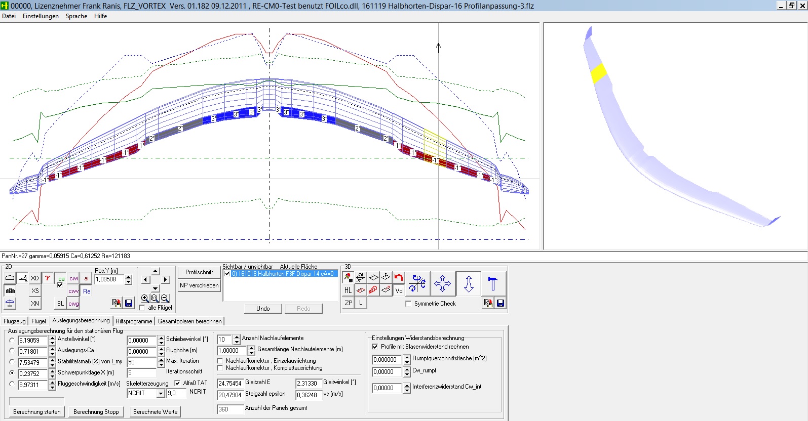

ich habe seit letzter Woche wieder am Dispar weiter gemacht. Zunächst habe ich die Geometrie der Variante 14 aus dem FLZ_Vortex ins CAD exportiert.
Im AutoCAD habe ich dann die Außenkontur geometrisch geglättet, durch iteratives hin und her zwischen CAD und FLZ_Vortex den cA bei Klappen im Strak leicht angehoben und den nicht linearen Bogen des Verlaufs der Schränkungswinkel dabei geometrisch geglättet.
Das hoch gewölbte Außenprofil das in der grünen cA-Verteilungskurve den Zacken nach oben verursacht hat wurde erstmal durch das vorletzte Außenprofil ersetzt, das deshalb aktuell 2 x im Außenflügel drin ist.
Raus gekommen ist die Variante 15 von der ich ein paar sinnvollere Screenshots poste als zuletzt.
Fluggewicht in der Simulation ist wieder 2,2 kg bei 3 m Spannweite, damit 36 g/dm² Flächenbelastung.
Hier zunächst die Klappen im Strak. Der Auftriebsbeiwert ist dabei nicht mehr negativ, sondern mit 0,033 gaaaaanz knapp über Null.
Das Stabilitätsmaß ist ziemlich genau 8 %, der sich daraus ergebende Schwerpunkt von 237,45 mm wird fest gesetzt.
Die rote Kurve der Zirkulationsverteilung zeigt den Verlauf, den Hans für den Horten-Schnellflug beschrieben hat.
Der Flugzustand entspricht dem anstechen aus der Höhe, es ist bei F3F ungefähr die Beschleunigungsphase beim Wippen zum Höhe aufbauen und vor dem Einflug in die Strecke. Die Zirkulationsverteilung spielt eine untergeordnete Rolle, wichtig sind hier die Profilwiderstände bei hohen Re und die Störwiderstände, beide sind in dieser Simulation nicht zu sehen.
Der zweite Screenshot zeigt einen relativ beliebig gewählten Flugzustand irgendwo beim zügigen Thermikflug, cA ist ~ 0,67, die (nicht optimierten) Klappenwinkel dazu sind eingeblendet. Die rote Kurve der Zirkulationsverteilung nähert sich der ellipsenförmigen, die durchgezogene grüne Linie der Auftriebsbeiwertsverteilung (cA-Verteilung) zeigt außen im Querruderbereich die Auftriebsentlastung aus der Halbhortenauslegung.
Wie man am Stabilitätsmaß sieht wandert der Neutralpunkt mit dem Anstellwinkel nach vorne, der Schwerpunkt ist fixiert und das Stabilitätsmaß wird kleiner.
So ist es auch im Flug und deshalb ist es wichtig dass man bei der Simulation nach dem fest legen des Auslegungs-Stabilitätsmaßes den Schwerpunkt fixiert und mit dem im Flug (meist) unveränderlichen Schwerpunktmaß weiter rechnet, nicht mit fixiertem Stabilitätsmaß.
Der dritte Screenshot zeigt den Flugzustand unmittelbar vor dem Abriß, der etwa auf Höhe des Schwerpunkts im Bereich der mittleren Klappe erfolgt, das sieht man daran wo die durchgezogenen grüne Linie der Auftriebsbeiwertsverteilung mit der gepunkteten grünen Linie der örtlichen Maximalauftriebswerte zusammen kommt.
Die Strömung im Rumpfbereich ist bereits abgerissen, aber das stört nicht. Deshalb ist dort ein Tiefensprung der den inneren Wölbklappenlängsspalt verkürzt, das spart mehr Widerstand als eine Optimalität der Profile dort, die durch den Rumpf wieder kaputt gemacht wird. Ich hoffe Jörg bekommt die runden Übergänge auf der Endleistenseite hin. Die Profile sind am Übergang zum tieferen Klappenbereich aufgedickt und so angepaßt, dass es auf der Flügelnasenseite der Flugzeugmitte keinen Dickenversprung gibt. Damit laufen auch die Holme ohne Welle oder Versatz durch und es gibt dort keine geometrisch bedingte Verringerung der Flügelsteifigkeit.
cA max ist etwa 0,95, das reicht für F3F und Freizeit-Hangflug.
Stabilitätsmaß ist 7,15 %, das könnte für den Außenflügel schon etwas knapp werden, was man an der nach oben gerichteten Zacke der grünen Kurve am Wingletfuß erahnen kann.
Als nächstes brauche ich einen ruhigen Nachmittag Zeit um für diesen Grundriß die erste Profiloptimierung zu machen. Mal schaun was dabei raus kommt, aber es wird nach derzeitigem Zwischenstand sicher nicht der Wunsch nach einer Leitwerkerauslegung sein ;-)

Hallöchen, der ruhige Nachmittag war heute, es sind 9 verschiedene Profile entstanden, aber jetzt bin ich nach 8 Stunden virtuellem fliegen am Computer müde ohne fertig zu sein. Immerhin steht das Profilierungs-Grundkonzept und es fehlen nur noch Detailanpassungen die geometrisch bedingt sind, z.B. für die Einschnürung in der Flügelmitte an der Rumpfposition und an den starken Tiefenänderungen von Elevon und Wingletanschluss.
Wenn ich auch damit fertig bin kommen hier noch ein paar Infos dazu, bis jetzt bin ich recht zufrieden, die Simulation schaut schon mal nicht schlecht aus ;-)
Hallöchen, die Profile sind erstmal fertig und im Moment dreht sich alles ein bisschen um aerodynamische Details. Da es keine aktuellen Erfahrungen dazu gibt wie ein Pfeilnurflügel für die F3F Wettbewerbsaufgabe optimiert werden muss bin ich hierfür ziemlich am raten. Für den Freizeitflugbetrieb ist alles gut, aber um auf der F3F-Strecke schnell zu sein kommt es neben dem Piloten auch darauf an den richtigen Auslegungspunkt zu treffen.
Dünne Profile bringen Widerstandsvorteile und machen den Flieger schneller, aber dünne Profile bedeuten auch geringere Torsionssteifigkeit und damit Flattergefahr oder zumindest Verformung des Flügels mit Verlusten bei der Steuerpräzision. Ein Flieger mit dünneren Profilen ist schon mit wenig Gewicht schneller als ein Flieger mit dicken, weniger verformungsempfindlichen Profilen. Den Flieger mit den dickeren Profilen kann man dafür mehr ballastieren ohne dass er flattert oder biegt und damit könnte er vielleicht den Widerstandsnachteil der größeren Profildicke wieder rein holen.....nur wo liegt der beste Kompromiss?
Ich habe also mal geraten und die Screenshots zeigen den aktuellen Stand. Wegen der Profile dazu werde ich mich noch mit Peter Wick beraten, mal schaun was er meint. Sein schneller Pfeil "SNAP" ist aber nach einer ganz anderen Philosophie ausgelegt und ich möchte nicht von meiner Entwicklungslinie abweichen um ein anderes Prinzip zu bauen (.....das schon früher gegen die Leitwerker das nachsehen hatte :?: :roll: )
Ich habe mich für eine im Vergleich zu den F3F-Leitwerkern eher größere Profildicke um 8,5 % entschieden, denn damit ist es einfacher einen alltagstauglichen Pfeil zu bauen, der auch mal schwerer und im DS schneller geflogen werden kann als ein reiner F3F-Pfeil der eigentlich nur rund 150 km/h aushalten müsste.
Die Profile kommen allerdings noch mal in den Ortho-Transformator und werden damit doch noch mal spürbar dünner.
Hier der Auslegungspunkt bei Klappen im Strak, cA ist knapp unter 0,2, mit einem Rumpf in Flügelmitte wird das noch mal etwas weniger:
Das Gegenteil ist der Maximalauftrieb cA max kurz vorm Abriß, der liegt in der Simulation bei etwa 0,98, der x-mess hat hier im Vergleich etwa cA 0,94, also etwas weniger.......vielleicht sollte ich doch noch etwas mit der Wölbung runter?!? :? Die Umströmung am Wingletfuß ist trotz 8 % Auslegungs-Stabilitätsmaß noch relativ unauffällig, in Flügelmitte ist ein bisschen Auftriebsreserve für den Rumpfeinfluß vorhanden, das müsste so fliegbar sein.....also für einen Pfeilnurflügel viel Maximalauftrieb und geringes Stabilitätsmaß für knackige Wenden bei wenig Ruderausschlag = wenig Trimmwiderstand.
Hier noch ein Screenshot bei irgend einer nicht optimierten Thermikstellung, da findet man die passenden Klappenstellungen besser in der Flugerprobung:
...und hier das gleiche noch mal mit anderen Klappenstellungen für gutes Gleiten:

Hallo Leute, heute habe ich noch mal einen Nachmittag in die Profilanpassung investiert, es sind jetzt incl. für die profilierte Wingletvariante 12 Profile geworden, 10 verschiedene Profile hat allein der Flügel.
Screenshots der Simulation poste ich jetzt nicht mehr, gegenüber oben ist das Auslegungs-cA noch mal ein bisschen runter gegangen (jetzt cA 0,16 statt 0,19) und ein paar der Wellen in den Kurven sind jetzt glatter, aber nichts auffälliges, nur Detailarbeit.
Jetzt bin ich ziemlich zufrieden mit der Auslegung in der Simulation :)
UweH hat geschrieben:nichts auffälliges, nur Detailarbeit
Tja, auch Detailarbeit ist viel Arbeit und am besten ist wenn die jemand anders macht :P :D
Peter Wick hatte mir angeboten als Backup nach meiner Profilierung zu schauen. Das Angebot habe ich gerne angenommen, obwohl die meisten der 12 von mir vorgesehenen Kurven eh schon auf seinen Profilen basierten. Zuerst hatte ich mich mit ihm geeinigt dass er nur die Innenprofile optimiert die von mir kamen und eher für höhere Re-Zahlen geeignet sind als sie beim Dispar in Flügelmitte anliegen.
Nach etwas Austausch per Mail bekam ich dann Gestern aber 11 neue Profile, nur das Randbogenprofil des Winglets ist unverändert geblieben, da bestand kein Optimierungsbedarf. Die Erstflugerprobung soll eh mit einfachen Winglets aus Holz oder Positivbauweise erfolgen.
Die neuen Profile orientieren sich in Wölbung und Dicke an den von mir für die Auslegung angepaßten, aber Peter hat die Tropfenform besonders bei den Profilunterseiten besser auf den Einsatzzweck schneller Hangflug und F3F angepaßt und dabei sicher spürbar die Handbremse gelöst ;-)
Die Grundauslegung mit der cA-Verteilung, Flügelgrundriß und Klappenaufteilung von mir ist dabei gleich geblieben, nur der cA mit Klappen im Strak ist auf 0,27 hoch gegangen weil der Momentenbeiwert der neuen Innenprofile weniger negativ ist als bei den alten.
cA 0,27 ist mir zu viel, deshalb habe ich vorhin noch mal die Schränkung des Außenflügels geändert. Da die Verwindung von Anfang an nicht linear war, habe ich die Krümmung der Winkelverteilungskurve geändert, aber die maximale Schränkung der Außenrippe am Wingletanschluß bei - 2,1 ° gelassen. Das bringt noch ein bisschen Luft für den Außenflügelabriß und die von der Schränkung positiv beeinflußte Spiralsturzstabilität wird nicht spürbar verschlechtert.
Jetzt ist der Flugzeug-cA bei Klappen im Strak 0,19, das ist für mich obere Grenze, aber bei 8 % Stabilitätsmaß in der Simulation durchaus akzeptabel.
Jetzt werde ich die Profile des gepfeilten Bereichs auf ortho-Einbau umrechnen und dann mit dem Profile-Editor von Frank Ranis und Eberhard Mauk glätten.
Dann ist die aerodynamische Auslegung abgeschlossen und Jörg darf im CAD ran, dann geht es vor allem um die konstruktiven Details für die Urmodelle und deren Fräsdaten.
Hier noch mal ganz vielen Dank an Peter Wick für die viele Arbeit bei der Profiloptimierung, danke, danke, danke :thumbup: :thumbup: :)
Hier noch zwei neue Screenshots aus dem FLZ_Vortex, einmal bei Klappen im Strak und einmal bei Maximalauftrieb.
Der kundige Nurflügeldesigner wird im Vergleich zu den letzten Screenshots folgenden Unterschied erkennen: trotz der weiteren zig Stunden Arbeit von mir und besonders von Peter bei der Profiloptimierung ist im FLZ_Vortex kein relevanter Unterschied zu erkennen :roll: ...nur die simulierte Gleitleistung bei Klappen im Strak ist schlechter geworden :shock: :D
Klappen im Strak:
Maximalauftrieb:

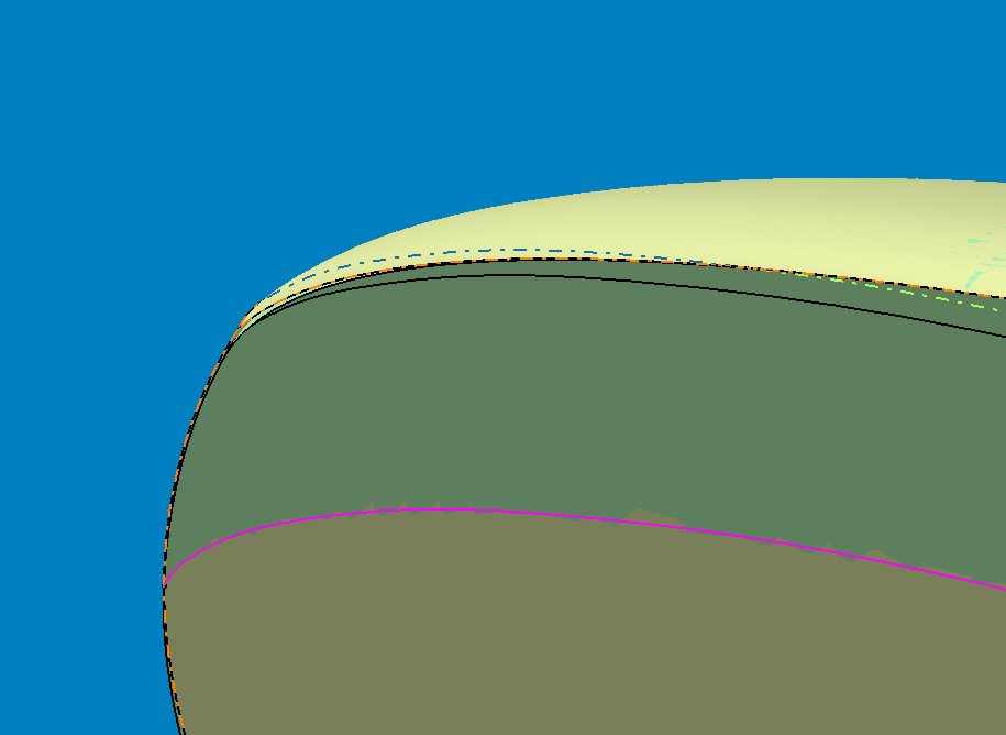

Peter Wick hat geschrieben: @ Jörg.....daran denken, dass wenn die Schränkungsverteilung eine Kurve ist, dann muss man die Verwindung um die Scharnierachse drehen im CAD....sonst klemmt die Klappe.
vh Peter
Die Scharnierachse sollet man immer im Auge behalten. Schon ein elliptischer Grundriß erzeugt auch ohne Schränkung einen "Knackfrosch". Andererseits sollte man nicht panisch werden, jeder Flügel biegt sich und die Scharnierachse wird nie 100% gerade verlaufen.
Hans
Hallo Peter, hallo Hans,
ja, ich weiß, das ist/war einer der bisher offenen Punkte die ich vor beginn der eigentlichen Arbeit abgeklärt haben wollte. Bei den Modellen die ich bisher am 3D gemacht habe war die Scharnierlinie von hause aus qausi gerade und damit alles "einfach".
Beim Dispar sieht es ja "geringfügig" anders aus, da ist das nicht so einfach.
Die 3 Scharnierlinien pro Seite sind sozusagen der Master, daran fädeln sich die einzelnen Profile auf. Wird alles noch echt sportlich, aber mittlerweile denke ich, das ich als auch mein CAD das hin bekommen.....
wir werden sehen..
Danke noch mal für Deinen Hinweis, alle Anregungen jederzeit sehr willkommen,

P.S., @Jörg: meinst Du der Tiefensprung geht auch mit Kreisabschnitt als Endleistenform statt mit Ecken und gerader Kante dazwischen? :roll:
ja, da bin ich derzeit noch dran, das wird schon noch etwas hübscher werden. Beim derzeitigen Ansatz versuche ich das nach Erzeugung der ensprechenden Segment mit den Verrundungsmöglichkeiten was zu "zaubern".
Je nach dem was ich dabei noch hin bekomme, wäre mir das der "leichtere" Weg. Alternativ müssen halt in die Nähe der "Knicke" relativ viele Profile gesetzt werden, dann macht die Funktion "Loft" das quasi von alleine..... so der fromme Wunsch....

Da ich Dir aber vertraue habe ich nicht weiter probiert, sondern lieber die Umrechnung der Profildicke und Wölbung mit cos Pfeilwinkel für den ortho-Einbau fertig gemacht.
Die Simulationsprogramme sind maximal so schlau wie der Typ der vor dem Computer sitzt und das ist wie im richtigen Leben, die Modelle fliegen maximal so gut wie der Pilot das Modell einstellen und knüppeln drauf hat ;-)
Als nächstes lass ich die Profile vom Ranis-Profile-Editor glätten, dann probier ich es noch mal mit den richtigen Einstellungen im X-Foil, vor allem um den Erfolg des glättens sehen zu können.
matzito hat geschrieben: Jörg, die Flaechen neigen gerne mal zu ich nenne es mal Überschwinger, das allerbeste Ergebnis erzielt man mit wenig Profilstützstellen, aber weiteren Randbedingungen, Tangentzitäten (heisst das wirklich so? :-) ) oder Leitkurven oder Tangentialflächen.
Ist aber ein interessantes Problem wo ich noch nicht wüsste wie das standartmäßig rauskommt.
lg Matze

Fertig, nur noch die Einbauprofile in die Ranis-Datei einfügen, dann bekommst Du die Daten :)
Sehr gut, das geht ja richtig vorwärts :thumbup:

Ich wage mal die Vermutung, dass die Flächen die ein Computeralgorithmus erzeugen kann bei Profilen senkrecht zu t/4 noch "geschmeidiger" sein koennten.
Wenn Du die T/4 Linie exakt beschreiben kannst, ggfs auch nur an Deinen 10 oder 11 diskreten Punkten (x,y,z,und zugehörige Winkelungen), ist es vielleicht weniger Arbeit mit dieser Grundlage ins 3D zu gehen und man bekommt mitunter bessere Ergebnisse.
Jetzt rechnest du zurück auf netzparallele Schnitte die eine Fläche aufspannen sollen welche recht spitzwinklig zu seinen "Spanten" verlaufen wird, verglichen zu den "Senkrecht zu T/4 Schnitten".
Ist nur ne Idee, aber evtl. macht es Dir weniger Arbeit und Jörg bekommt die Flaechen damit schneller und besser in eine "geschmeidige" Form.

Mein Freund Horst sagte immer man muesse Versuche machen warum also nicht auch mal im CAD.
Also dieser Versuch ist mit Catia gemacht.
Ich habe mir eine Fluegel von 1500mm Halbspannweite und 4 Stuetzprofilen ausgedacht.
Eine T/4 Linie die einer Ellipse im Mittelbereich und aussen einen sehr grossen Radius folgt (Die Krümmung wird nach Außen immer geringer, bis sie einen fixen grossen Wert erreicht; ging ja nur ums Prinzip!)
Hier sieht man die 4 Stützprofile die orthogonal auf Flaechen (in Flugrichtung) alle 500mm eingebaut sind, aufgefädelt an der T/4 Linie.
DIe "Wirbelsaeule" im CAD "Spine" genannt ist die T/4 Linie und in der Wurzel ist ein Tangentialflaeche mit dem Innenprofil orthogonal zur Skizze aufgespannt. Mehr Bedingungen gibt es fuer die Flaeche nicht. Die Fläche sieht o.k. aus.
Nun soll die Fläche nochmal aufgebaut werden, allerdings mit Profilen die exakt die gleiche Flaeche an den Stützpunkten beschreiben eben nur senkrecht zu t/4 stehen.
Dazu wurde die gelbe erste Flaeche an Ebenen die senkrecht zur T/4 Linie stehen geschnitten und man erhält neue Profile fuer den Flächenaufbau (magenta). Leider muss man am Randbogen die Schnittebene so weit nach innen schieben dass sich ein Vollstaendiger Schnitt durch die bisherige Fluegeloberschale ergibt. (Diese Fläche wird also etwas kürzer.)
Auch hier wurde die Flaeche wieder auf die gleiche Art erzeugt, 4 Pprofile, eine WIrbelsäule/Spine und eine Tangentialfläche in der Mitte (gelb)
Die Fläche sieht wieder o.k. aus
Man könnte nun schlussfolgern beide Wege funktionieren, aber welcher ist der "richtigere" Weg? :lol: Komische Frage aber dazu habe ich mir beide Flächen mal im Vergleich angesehen:
Von Weitem sieht es recht ähnlich aus und im mittleren bis äusserem Flügelsegment scheinen die Ergebnisse sehr sehr nah beinander zu liegen, nur was passiert da im Innenbereich? Ich habe bewußt eine Zusammengesetzte T/4 Linie gewählt, dort sieht man diesen kleinen weissen Punkt auf der Linie. Bei der Berechnung der Fläche entsteht im CAD dort eine dünne schwarze Linie. Diese Linie zeigt an, bis wo die Fläche vom einen 1.Teil-spline gebildet wird und ab wo sie vom 2.Teil-Spline erzeugt wird.
Diese Linie ist bei der grünen Fläche weiter eingedreht.
Ich versuche das Verhalten mal mit einem Beispiel zu beschreiben.
Die erste gelbe Flaeche verhaelt sich wie ein Auto das geradeaus faehrt, es lenkt nicht es faeht ganz stumpf immer nach Norden, dann wird es von Seitenwind auf glatter Fahrbahn erfasst und schiebt seitlich weg, es giert aber nicht.
Das "gruene Auto" hingegen fährt (exakter) eine Kurve mit veränderlichem Radius.
o.k. nur ein Beispiel was das Verständnis bzw die Rechenvorgänge verdeutlichen soll.
Von Nahem betrachtet erkennt man die Unterscheide in den Flächen noch besser:
Hier der innere Nasenbogen leicht vergössert (nur die Profiloberseite ist dargestellt):
Noch mehr vergrößert:
Hier kann man deutlich das "Überschwingen" der gelben Fläche erkennen, da das"Auto" die Tore nicht orthogonal durchfährt sonder schraeg durchschleudert. Die beschriebene "Fahrstrecke" der gelben Autos ist nicht so harmonisch wie die des grünen Autos.
Man kann das evtl auch mit einem Slalom-Ski-fahrer vergleichen der jedes Tor im Punkt der Ideallinie durchfaehrt, dazwischen aber größere Bögen fährt und von der Ideallinie abweicht.
