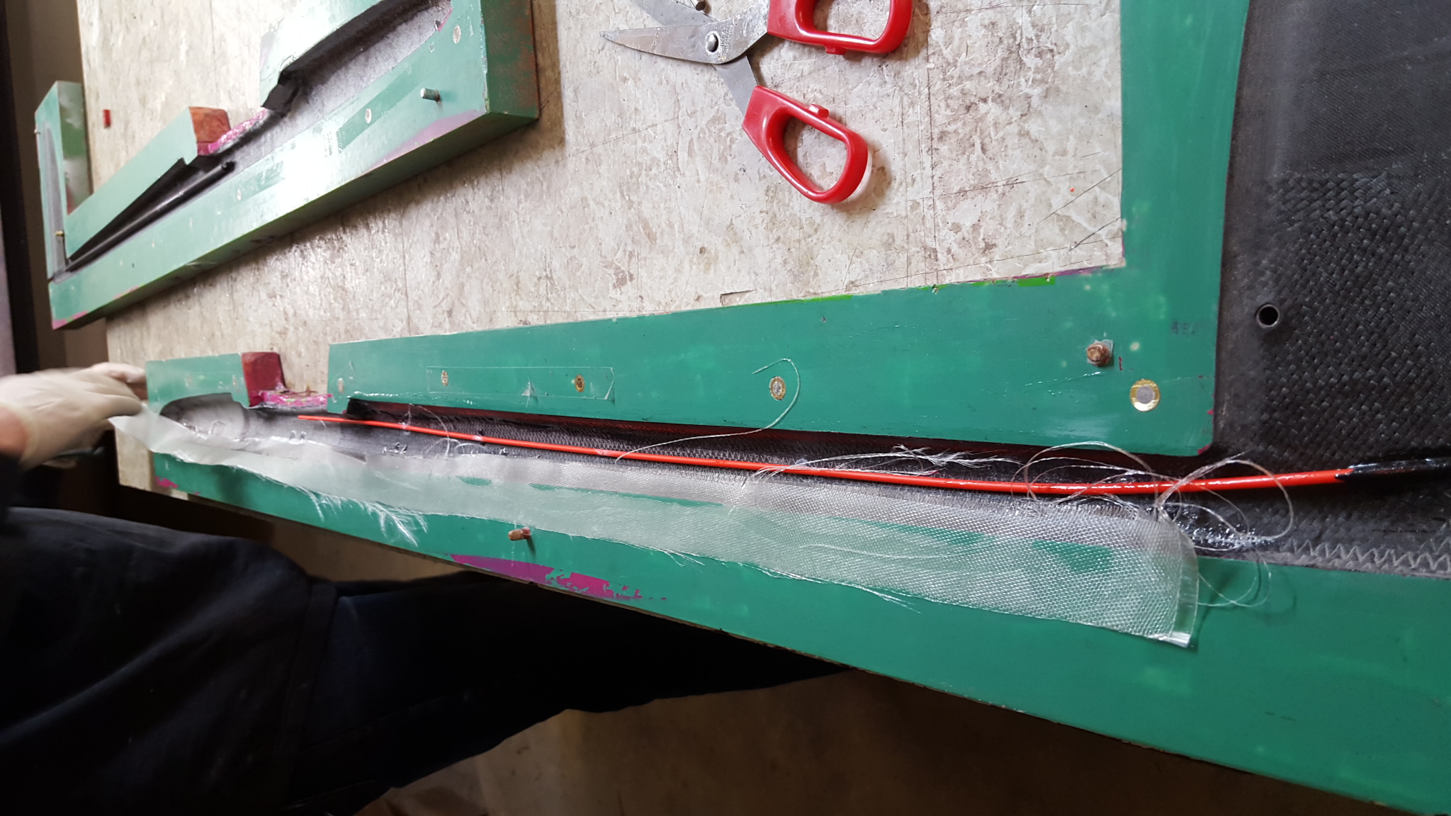

Servus Zusammen,
man glaub es kaum aber wir haben mal wieder den Weg in die Werkstatt gefunden. :thumbup:
Zunächst einmal habe ich die HLW Anlenkung gebastelt. Sie besteht aus einem Pfeilschaft, Danke Michael für die Bezugsquelle, einem kurzen Stück Kohlerohr und einer Gabel aus übrig geliebenen IDS Teilen und einem gefrästen Umlenkhebel. Das Ganze wurde angepaßt und zusammen geklebt.
Nachdem der Kleber trocken war stand ein Bastelabend in der Werkstatt an. Tagesziel: Holmstege ausmessen und einkleben, evtl. noch den Rumpf schliessen
Die Stege bestehen aus einer mit beidseitig 200g/m² Kohlegewebe belegten 2mm Balsaplatte. Zugesägt haben wir sie mit dem Multimaster. Ein Gerät, dass meiner Meinung nach in keiner Modellbauwerkstatt fehlen sollte. Diese wurden dann mit einem Harz, Microballon, Kohlepulvergemisch eingeklebt und mit Gewichten beschwert. Liest sich schnell dauert aber doch seine Zeit bis alles eingemessen, eingepinselt und die Mumperaupe gezogen ist.
Parallel dazu haben wir uns dem Rumpf gewidmet. Dazu hatte mir Steffen dankenswerterweise noch eine Messinghülse gedreht, die in den HLW-Umlenkhebel geklebt wird. Beides zusammen ist dann mit einem Tropfen Öl auf einem weiteren Messingrohr gelagert, durch welches die HLW Steckung geschoben wird.
Begonnen haben wir damit, dass zwei Streifen 300g/m² Glas zugeschnitten wurden. Diese haben wir dann zusammen mit den Stege für das Seitenleitwerk getränkt und erst mal liegen lassen.
Die Stege bestehen aus Kohleschlauch + Depron oder Strohhalm
Die Glasbänder haben wir dann gemütlich in den Rumpf trapiert. Eile ist hier keine geboten, da es jetzt sowieso warten heißt. Oder noch einen weiteren Härter kaufen, der weniger Topfzeit bietet. Zuvor wurden die Kontaktflächen mit Harz angepinselt.
Während die Stege für den Rumpf und die Glasstreifen angelieren durften haben wir die Wartezeit genutzt um die Flächenstege fertig zumachen, wie oben beschrieben. Als der Glasstreifen dann trocken genug war haben wir die Kanten besäumt. Anschließen alles nochmal schön mit frischem Harz eingepinselt und Mumpe angerührt. Diesmal Harz, Baumwollflocken und Kohlepulver. Damit wurden dann die Raupen auf sämtliche Kanten gezogen. Ich benutze dafür sehr gerne einen Spritzbeutel der Marke Frischhaltebeutel.
Bissl aufpassen muß man im Bereich des Umlenkhebels.
Ein Foto der geschlossenen Form habe ich nicht gemacht. Geschlossen wurde die Form indem zunächst zwei Balsaklötzchen auf den Formenrand kamen zum Abstand halten. Anschliessend wurde die Hälften zueinander versetzt in einander geschoben. Das dient dazu, dass die Glasstreifen nicht abknicken und gleich etwas angedrückt werden. Danach wird der Streifen noch etwas mit einem Holzspatel von Deutschlands größtem Lieferanten zurecht geschoben. :P Balsaklötzchen raus und Schraubzwingen an die Form.
So das war es mal wieder. Entformt wird dann irgendwann in den nächsten Tagen. Als nächstes steht dann das einpassen der Stege, sowie das Einkleben der Servos und Schließen der Fläche an. Die Servos werde ich bei dieser Fläche das erste Mal gleich unterputz verbauen. Leider habe ich mich dazu zu spät entschlossen, sodass auf der Unterseite trotzdem die Vertiefung für die Servoausschnitte ist. ABER irgendwas ist ja immer. Wenn es dabei bleibt kommt halt ein Uffkleber druff und gut ist. ;-)
In diesem Sinne frohes Basteln,
