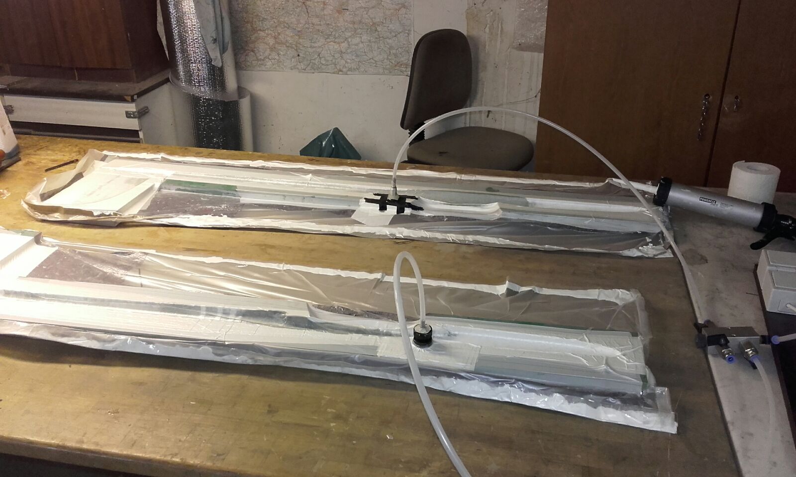

Am Sonntag war es dann endlich soweit und mit Steffens Hilfe wurde die Fläche eingelegt:
1.Lage 25g/m² Glasgewebe
2. Lage 200g/m² Kohlegewebe, 45° ausgerichtet; Aramidgewebe als Scharnierband
3. Lage 100g/m² Spreadtow 2.Wahl, 0/90° ausgerichtet; nur ein Streifen Rollenbreite
4. Lage 200g/m² Kohlegewebe, 45° ausgerichtet; beginnender Aufbau Holmgurt mit 315g/m² UD Kohleband
Als die Gurte eingelegt waren kam die ganze Geschichte, wo sollte sie auch anders hin, unter Vakuum.
Heute morgen war es dann soweit. Die Nasenleite wurde besäumt. Das mache ich gerne noch vor Ablauf der ersten 24Stunden. Das Harz ist dann ausreichend fest, sodass es kein Vakuum mehr braucht ABER noch weich genug, dass es sich 1A besäumen läßt und man eine sehr schöne Kante bekommt.
So das war es erstmal für heute. Mal schauen wann es weiter geht. Als nächstes werde ich dann die Steghöhen ausmessen und die Holmgurte anfertigen. Außerdem möchte ich noch einen Ballastschacht anfertigen und einen neuen Rumpf brauche ich auch noch. Lackiert ist der aber auch schon längst ;-)

Das Bild ist für Carlos. Meine Vakuumpumpe :D

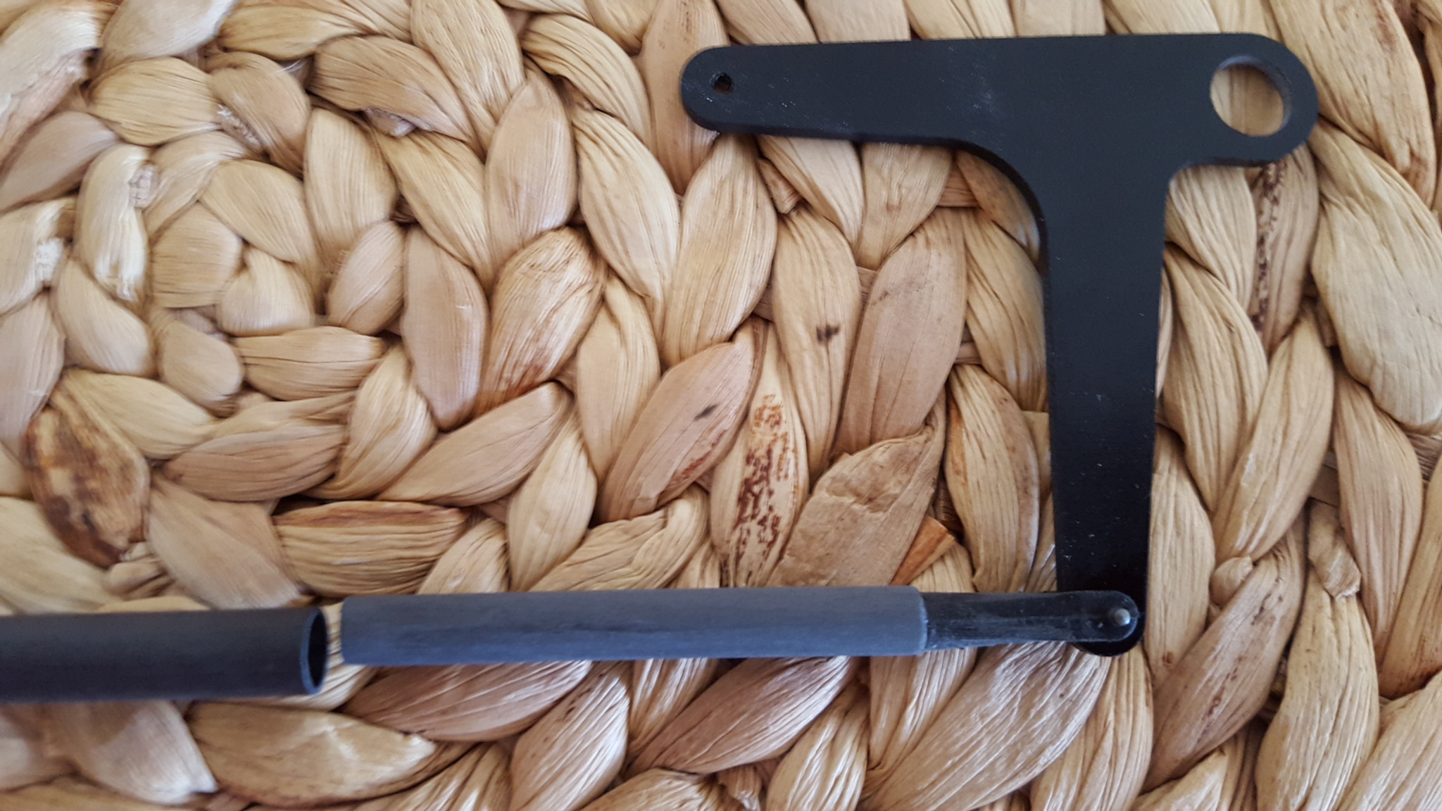

Zunächst einmal habe ich die HLW Anlenkung gebastelt. Sie besteht aus einem Pfeilschaft, Danke Michael für die Bezugsquelle, einem kurzen Stück Kohlerohr und einer Gabel aus übrig geliebenen IDS Teilen und einem gefrästen Umlenkhebel. Das Ganze wurde angepaßt und zusammen geklebt.
Nachdem der Kleber trocken war stand ein Bastelabend in der Werkstatt an. Tagesziel: Holmstege ausmessen und einkleben, evtl. noch den Rumpf schliessen
