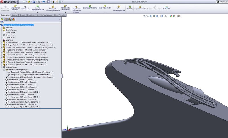

Re: Brettnurflügel für Thermik und Motor gestreckt...
Gude,
mit was und wie machst du denn diese Kinematiksimulationen?
Hallo Timo
In SW mit einer Baugruppe und diversen Verknüpfungen. Eigentlich könnte man das ganze auch noch Motorisch bewegend simuliert antreiben ohne das ich was schieben und ein Bildschirmvideo machen muss nur blick ich da noch nicht ganz durch.
