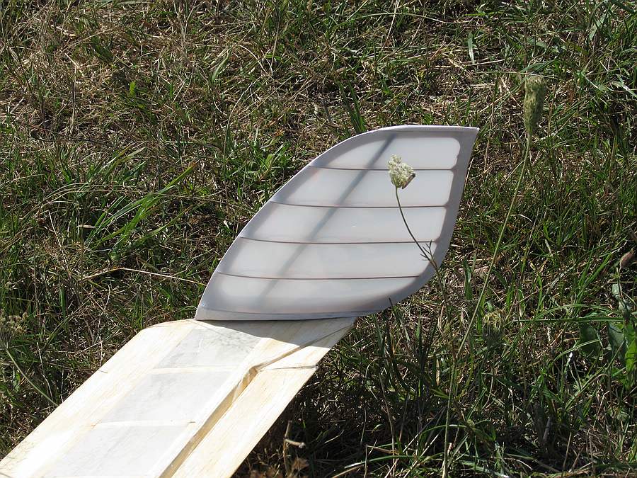

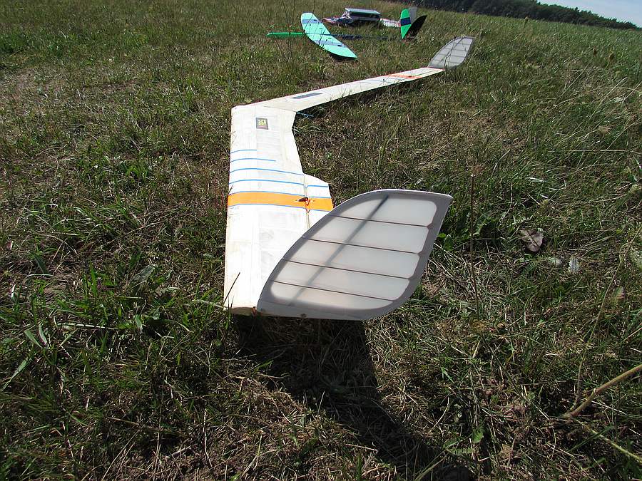

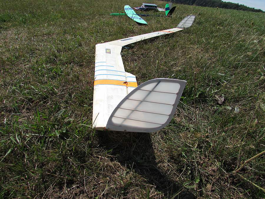

Du hast die Winglets zu heis gebügelt deswegen sind die ganz rund verzogen
Passen die eigentlich auch zur Verwindung vom Ares also das die Rippen waagerecht in neutrallage sind?
Wenn du nur eines Ares haben könntest wäre er dir eher leichter oder schwerer lieber (von balastiermöglichkeiten abgesehen)?
Wieviel wiegt deiner jetzt?

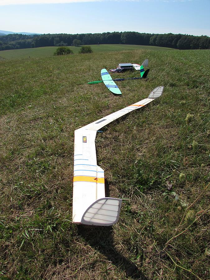

Hi Michael, zur Verwindung des ARES würden auch diese X-RES-Winglets passen, aber durch den Rückversatz und die größere Außenflügeltiefe der ARES-Winglets paßt die Profilanformung des X-RES-Wingletfußes nicht. Die Nasen der Rippen schauen wegen der etwas verdrehten Montage leicht nach oben, aber mit einer angepaßten Profilanformung ließe dich das leicht korrigieren.paulpanter82 hat geschrieben:Passen die eigentlich auch zur Verwindung vom Ares also das die Rippen waagerecht in neutrallage sind?
Für den Hochstart kann der ARES nicht leicht genug sein, fürs fliegen wären mir 500 Gramm und möglichst genau gebaut mit sehr scharf geschliffener Endleiste am liebsten.paulpanter82 hat geschrieben:Wenn du nur eines Ares haben könntest wäre er dir eher leichter oder schwerer lieber (von balastiermöglichkeiten abgesehen)?
So wie ich den krummen heute geflogen habe wiegt er mit den schwereren X-RES Winglets 543 Gramm.
Ich hatte damit gerechnet dass die profilierten Winglets des X-RES wegen der Wingletfußaerodynamik den Schwerpunkt bei ARES nach vorne verschieben, aber der hat sich nicht geändert und ich hab nur ca. 5 Gramm Blei zum Ausgleich des Mehrgewichts hinten gebraucht, das werde ich durch einen Zepsus Magnetschalter ersetzen und die profilierten Winglets erstmal dran lassen. Bei ruhigem Wetter werde ich mal Plattenwinglets und profilierte Winglets am Hochstartseil im Vergleich testen.
Beim fliegen konnte ich heute bei 3-5 Bft am Hang noch keine Unterschiede fest stellen, da haben die Hangturbulenzen jedes Fluggefühl verblasen....aber er flog mit gewohnten Schwerpunkt und ließ sich gut kreisen, sogar eine relativ saubere Rolle habe ich geschafft, .....aber nur nach links, nach rechts geht wegen dem Verzug der krummen Kiste nicht so gut

Du bist sooo ein Ar...., deine Bilder lindern meine Sehnsucht nach Ares in keinster weise
Irgendwie wirkt er mit den runden Winglets harmonischer, wenn man sich die eigentlichen zum vergleich anschaut hat man das gefühl da fehlt was:

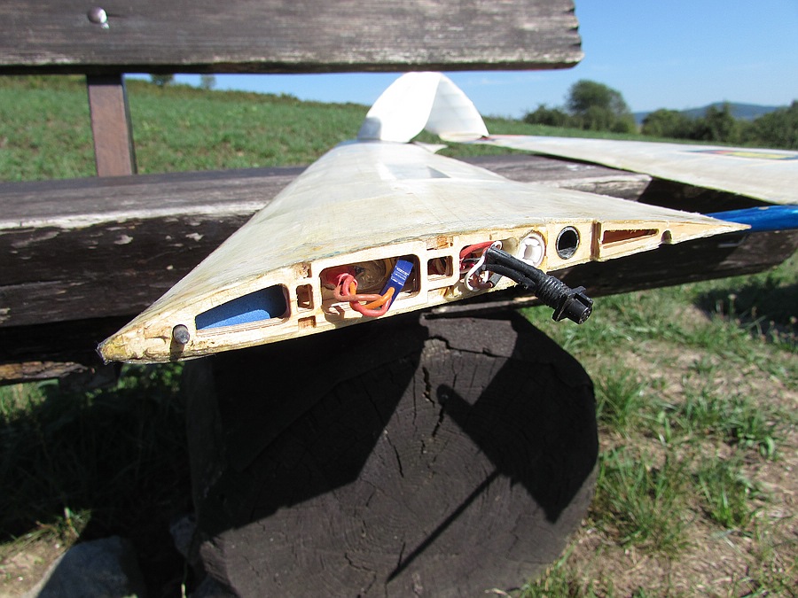

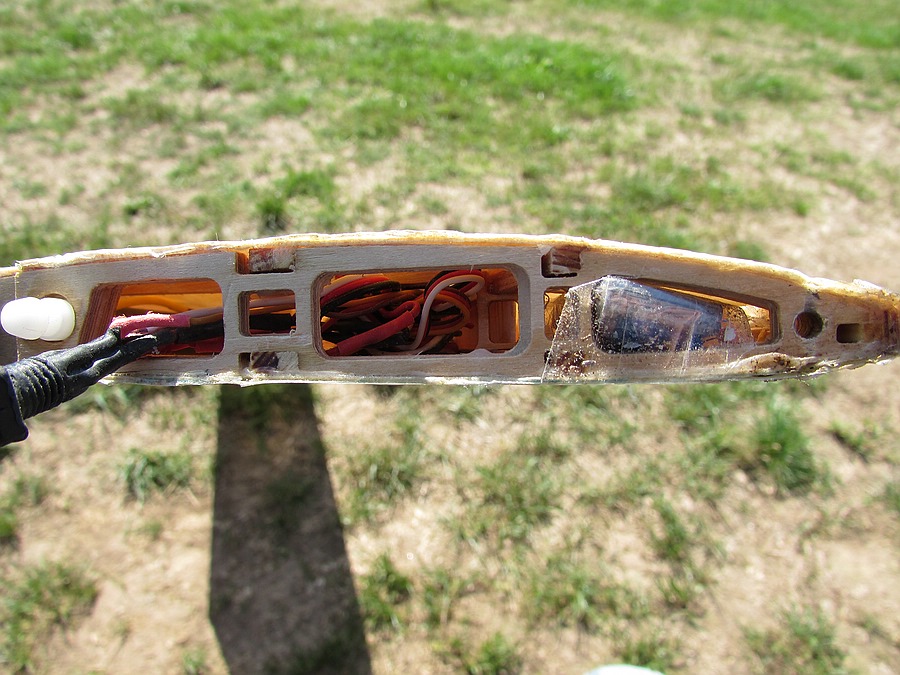

Hi Michael, aaalso, ich hab aktuell die extra-light-Variante mit dem Minimalrumpf als reiner Hochstarthakenträger. Diese Version hat andere Sperrholzrippen, die mehr ausgefräst, dadurch leichter sind und einfachere Montage von Akku und Empfänger in den Flügelwurzeln möglich machen. Nachdem ich heute den Torsionsbolzen des Minimalrumpfs verloren hatte bin ich wie letztes Jahr schon ab und zu ganz ohne Rumpf geflogen, das geht Schwerpunktneutral.paulpanter82 hat geschrieben: Viel einsparpotenzial an Gewicht ist ja dann fast nur über ausgesuchtes Balsa möglich.
Würdest du wieder 1mm Beplankung nehmen oder leichtes 1,5?
Der vordere Holm und die zweite Leiste des Hauptholms bestehen aus Balsa, es ist also nur eine geschäftete 3 x 3 mm Kiefernleiste über die gesamte Spannweite oben und unten verbaut.
1 mm Balsa als Beplankung würde ich nicht mehr verwenden, sondern sehr leichtes 1,5 mm wie beim 2013er Ares, der mein bisher bester war obwohl er 30-40 Gramm schwerer war als der jetzige. Das dünne Balsa lässt sich nicht vernünftig auf soll-Form schleifen und fällt zwischen Rippen und Holmen stark ein, das kostet spürbar sehr viel Flugleistung.
- paulpanter82
- Beiträge: 1105
Hast du die Verkastung beidseitig oder würde vllt auch einseitig oder gar einfach zischen den Holmen als doppel T ausreichen?
Ist das noch voll Hochstartfähig oder ist man da etwas eingeschränkt?
Verkastung weiß ich nicht mehr genau, der Hauptholm ist auf alle Fälle beidseitig verkastet, ich glaub der Hilfsholm ist nur vorne zu.
Ich habe aber fürs verkasten sehr leichtes Balsa verwendet, hat bisher nur ein Mal bei einem versehentlichen Flitschenstart ganz am Anfang der Einstellflüge geflattert, aber im normalen Hochstart und beim fliegen seither nicht mehr.
Einfache Verkastung zwischen den Gurten widerspricht dem Prinzip die Holme auf mehrere Gurte aufzuteilen und damit mehrere Kästen in der D-Box mit entsprechend höherem mechanischem Widerstandsmoment zu bauen, davon rate ich ab.
Ich würde das jetzt aber etwas anders machen und den Hilfsholm vorne verkasten, den Hauptholm hinten.
Dazwischen würde ich einen diagonalen Steg einbauen, der den Untergurt des Hilfsholms mit dem Obergurt des Hauptholms schräg verbindet.
Ab da wo der Hilfsholm endet würde ich den Hauptholm dann wieder beidseitig mit sehr leichtem Balsa konventionell verkasten.
Bei einem leichten Ares hält das die normale Alltagsfliegerei und Hochstart im Wettbewerb aus, den E-Antrieb eh.

Die Estrella F3B von Flugmodellbau Fischer gabs mal in einer Bauweise mit zick-zack-Holmsteg, das war extrem torsionssteif, aber für einen ungepfeilten Leitwerker zu aufwändig nachdem die Power-Winden durch schwächere Normwinden abgelöst wurden. Diagonale Holmstege die im Querschnitt Dreiecke bilden bringen also Torsionssteifigkeit ohne Mehrgewicht, ob sich so was bei einem torsionsproblematischen Nurflügel wohl lohnt?
Im Fast-Idealfall sieht das so ähnlich aus wie im Avatarbild des Users Ward Hagerman ( http://www.rcgroups.com/forums/showpost ... stcount=11 ), nur dass die Rundungen der Steg-Wellen an der Flügelschale wie in dem Schnittbild vollkommen daneben sind, weil sie bei Belastung ausweichen.

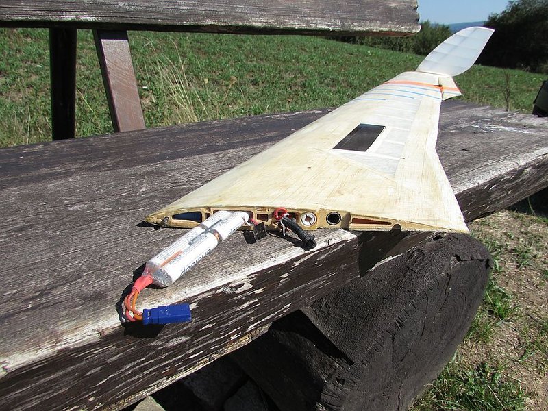

Ich hab den Akku als 2 x 2er Stange AAA Eneloop 800 lose zwischen Haupt- und Hilfsholm geschoben und darauf gesetzt dass das Steckungsrohr im Mittelbereich des Flügels einen Großteil der Arbeit gegen Torsion übernimmt, deshalb sind bis zur Anbindung Steckungsrohr zum Holm nur der Hilfsholm vorne und der Hauptholm hinten mit dünnem Sperrholz verkastet, das funktioniert bei mir prima. Dazwischen sind die Kabel durchgeführt. Die Zelle gibt schon alle Abteile für RC-Einbauteile an der fast günstigsten Stelle her, da braucht man nix extra zu laminieren oder sonstigen Ballast einbauen.
KIS-Prinzip ist nicht immer die Ausgangsbasis, aber oft das Ziel meiner Entwicklungen.
Edit: sorry, hab grad noch mal nachgeschaut, die Holme sind bei meinem aktuellen Ares auf Länge des Steckungsrohrs gar nicht verkastet, aber wie schon geschrieben gibts damit keine Probleme weil das Kohlerohr in den Sperrholzrippen zusammen mit der Beplankung den Belastungen gewachsen ist.

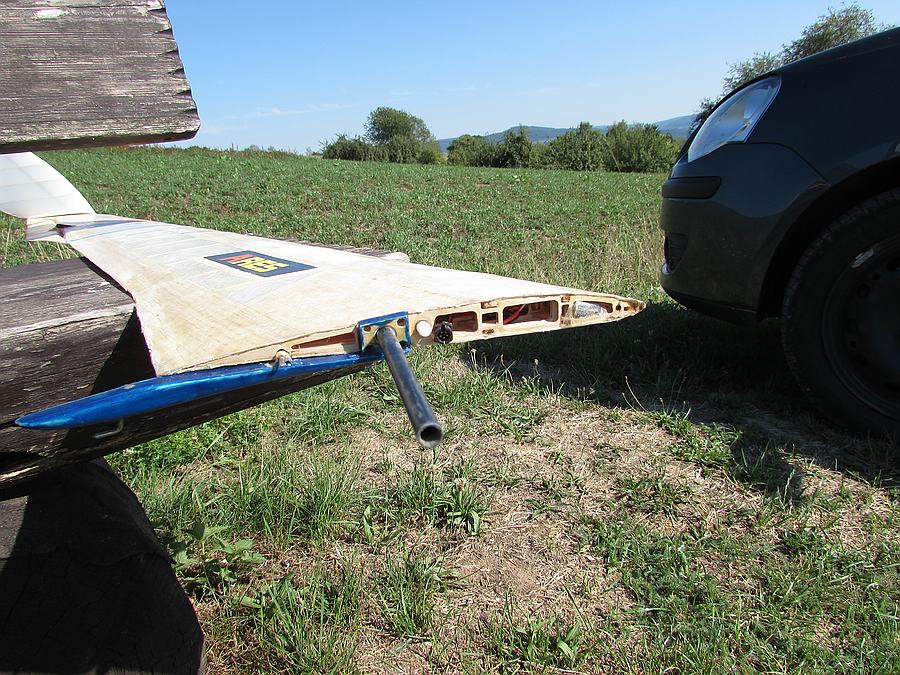

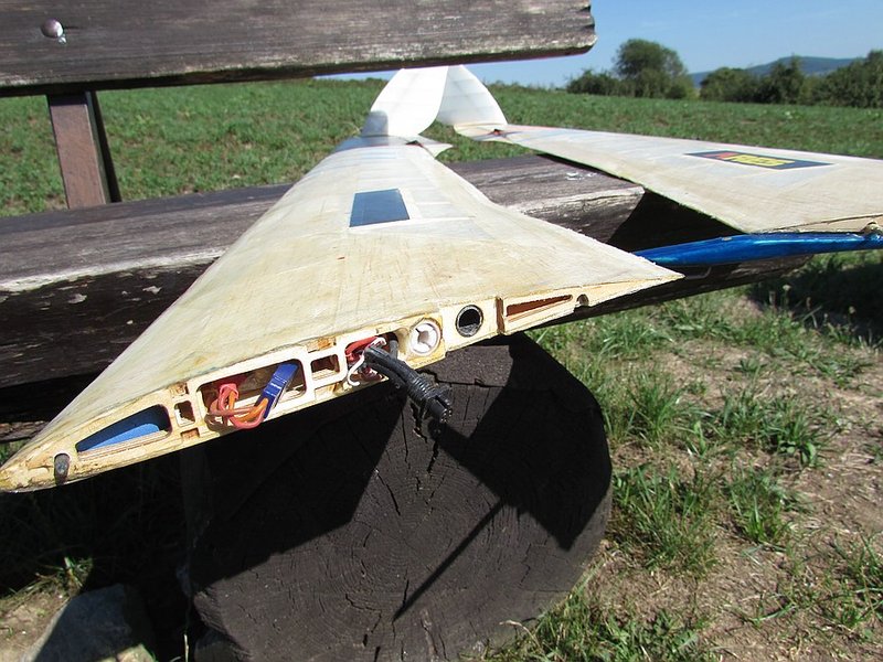

Mein Empfänger steckt zwischen Haupt- und Hilfsholm in der linken Flügelwurzel, Akku genau gegenüber in der rechten Flügelwurzel.paulpanter82 hat geschrieben:Steckt dein Empfänger praktisch im Holmdreieck zur Steckung oder?
Trimmballast ist links zwischen Hilfsholm und Nasenleiste, Zepsus kommt rechts zwischen Hilfsholm und Nasenleiste.
paulpanter82 hat geschrieben:Taugen die Zepsusschalter was? Muss man da relativ nah ran also maximal 2mm Beplankung dazwischen oder geht auch etwas mehr?
Die Zepsus sind jeden Cent Wert, ich bin sehr zufrieden. Der maximale Abstand zum schalten ist eine Frage der Größe und Kraft des Magneten

Klar, Akku auf der einen, Trimmballast auf der anderen Seite, das ist auch beim Mimares mit 2000er Eneloops so....aber nicht dass die Gewichtsverteilung links/rechts so weit in der Flügelmitte irgend eine Rolle spielen würde, da kommts nur drauf an dass es mit dem Einbauraum möglichst weit vorne funktioniert und die Verkabelung einfach ist.paulpanter82 hat geschrieben:Also hast du den kompletten Akku auf der rechten Seite, auch interesant![]()
Beim ARES hab ich übrigens die genialen Binder-Stecker (bei mir 5-polig) von Conrad verbaut die steve mal empfohlen hat. Leider sind die sehr teuer, taugen aber bei sehr leichten Modellen zur Not auch als Flächensicherung: http://www.rc-network.de/forum/showthre ... ost3252386

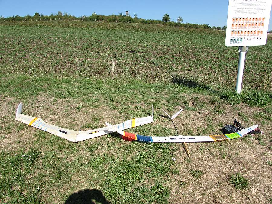

Hallo Michael, heute habe ich mal Bilder gemachtpaulpanter82 hat geschrieben:Mensch Uwe jetzt mach doch endlich mal Bilder sonst löcher ich dich noch tagelang mit Fragen
.....und das zusätzliche Trimmblei für die schwereren Winglets wieder aus der Nase genommen
Die X-RES-Winglets sind nicht nur schwerer, sondern auch erheblich größer als die Plattenwinglets. Das verschiebt den Flugzeugneutralpunkt und damit auch den Schwerpunkt nach hinten. Heute habe ich viele Flüge und einige Flitschen-Hochstarts am 6er umsponnenen Gummi mit Schwerpunkt 280 mm gemacht.
Normal ist 265 mm, aber ich glaube mein ARES Light ist so krumm, dass ich ihn mit den Plattenwinglets mit ~ 270 mm geflogen habe.
Naja, die profilierten Winglets sind ja etwa doppelt so schwer wie die Plattenwinglets, aber es ist dafür kein zusätzliches Blei in der Nase notwendig.
Hier aber erst mal die Fotos vom RC-Einbau in der rumpflosen Light-Variante.
Akkuseite: Empfänger- + Trimmballastseite: Der Flieger ist so krumm, dass die Elevons links etwa 3 mm runter und rechts etwa 2 mm hoch stehen damit er sauber geradeaus fliegt.
Leider verbiegt dass auch die Auftriebsverteilung des Außenflügels, so dass die Wendigkeit stark abgenommen hat, vor allem in Rechtskurven. Links rum ist es etwas besser, aber der Antist-RES ist da ein ganz anderes Flugzeug. Früher habe ich den ARES geflogen weil er wendiger als der Leitwerker war, jetzt ist es umgekehrt. Trotzdem ist die Flugleistung des leichten ARES sehr gut, das Gleiten ist immer noch besser als beim Antist-RES.
Beide Modelle wollen aber für die beste Leistung einen Tick schneller geflogen werden als z.B. Picares und Pures. Hängt man sie auf der letzten Rille hungernd ans Ruder ist auch die Sinkleistung schlecht. Das hat aber nichts damit zu tun dass die Flieger eher bei mehr Wind einzusetzen wären, man sollte sich einfach nur angewöhnen auch bei schwachen Bedingungen nicht mit der Mindestgeschwindigkeit rum zu gurken.

Auf der Akkuseite ist vorne etwas blaues zu sehen ist das noch Trimmblei?
Ich war davon ausgegangen das du den Akku getrennt als 2x2 Stange rein gesteckt hast also eine vor dem Hilfsholm.
Die Winglets kommen mir gar nicht so viel größer vor. Kommt die Neutralpunkt verschiebung nur durch die größe oder auch wegen der Profilierung zu stande?
Kann ich das so verstehen das die Winglets hinten bremsen / runter drücken und deswegen der schwerpunkt nach hinten muss um das aus zu gleichen?
